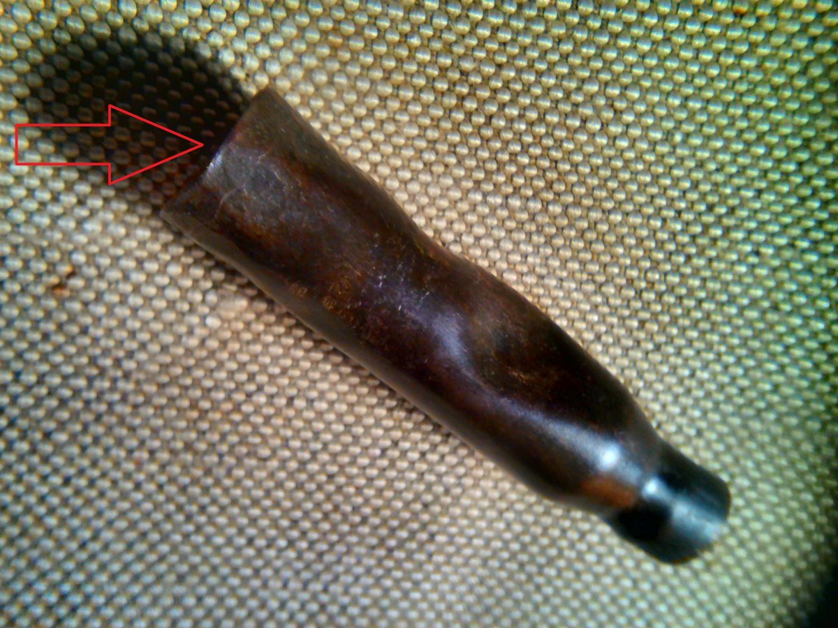

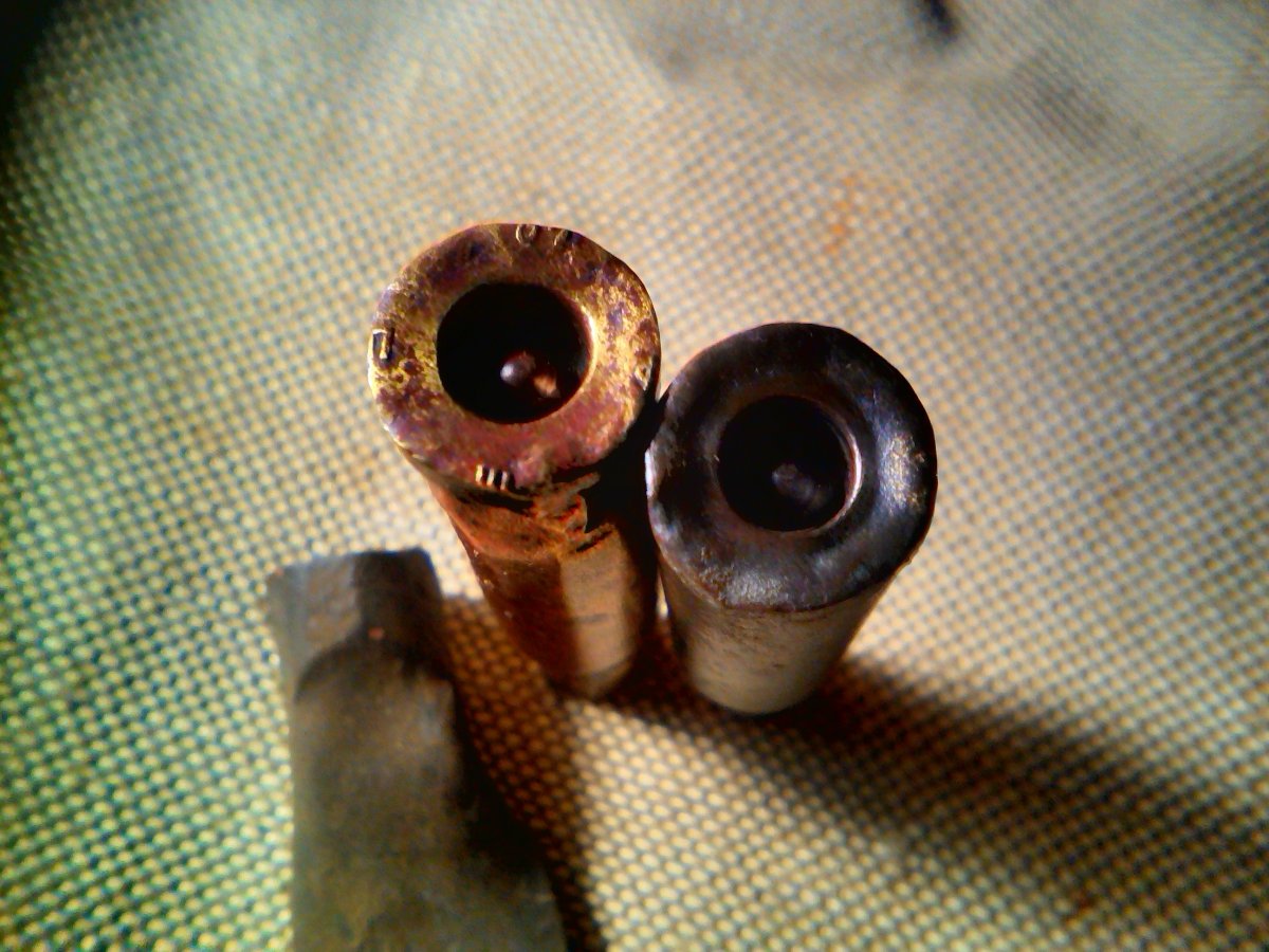

    :confused: Я не мисливець, тому досвід по такому відчайдушному видобуванню капсюлів у мене, як то кажуть, "нульовий".

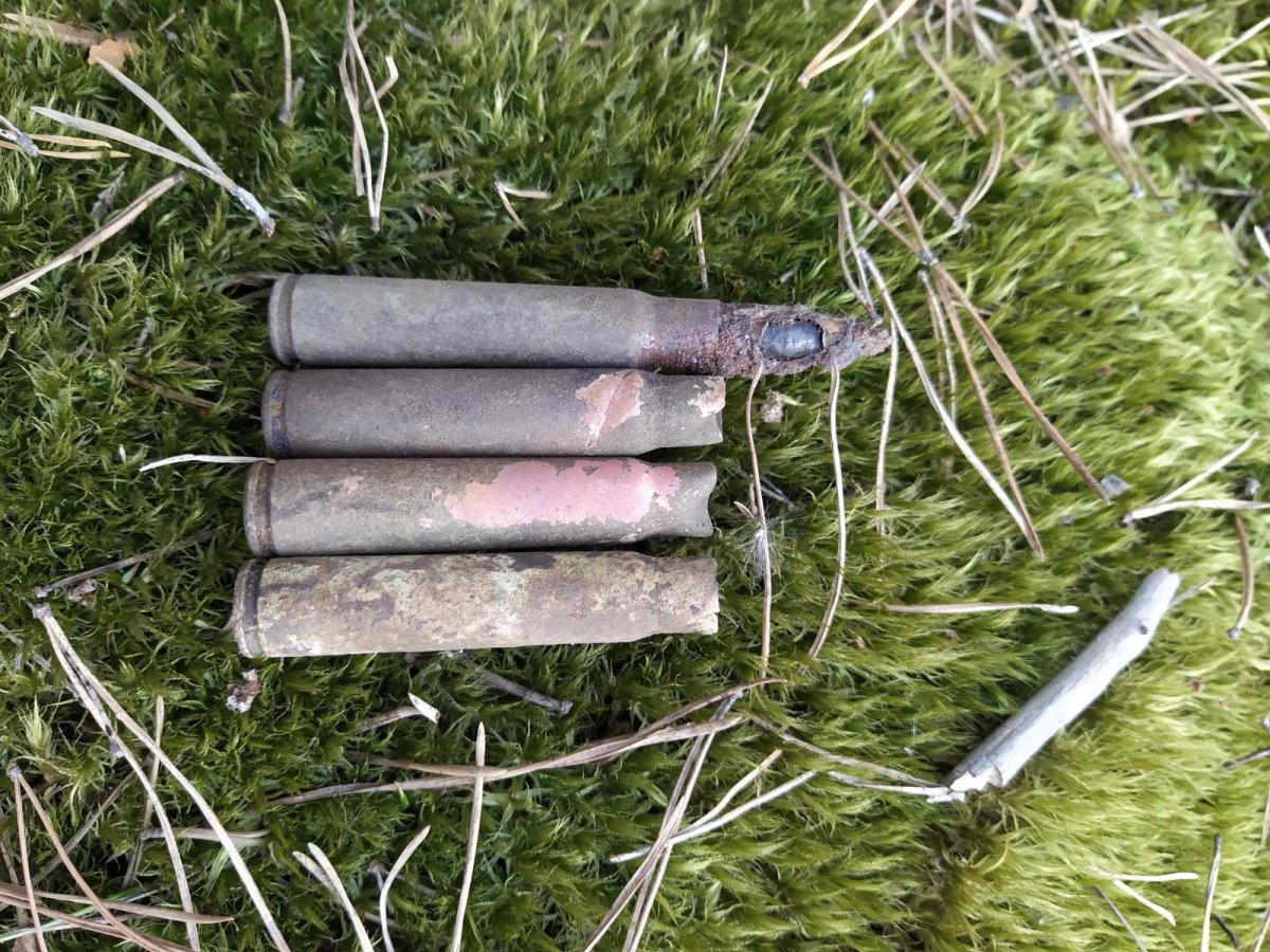

    По гільзам 6,5х50 Арисака скажу впевнено - знаходив з вибитими "по мисливськи" капсюлями. Хоча в Арисаки рант невеличкий, якщо не придивлятись, то з першого погляду можна не побачити. Але ж добували капсюлі з неї.
    Ось на фото мосінський і арисака поруч:
    :rolleyes:Тільки ось мосінський чомусь так сильно відмордували, дістаючись капсюля...:confused:
    Та й Арисаці дісталося не менше:
    А ось тут вже був справжній "комплексний підхід" - вибили капсюль, вирвали кулю, висипали порох, виплавили з кулі свінець, та ще вставили кулю у гільзу.
    Такою її і знайшов:
    Мисливство - справа тонка!:beer::)

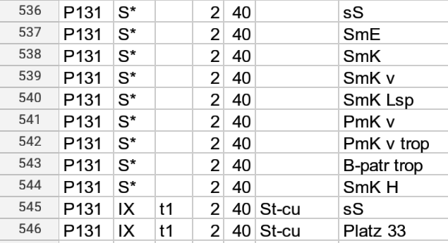

    ДВС, камрады. Подскажите, что красный капсюль означает? Обычно цветной ободок идёт, а тут такое встретил впервые.

    Мать був набій з кулею SmKH

    В одной партии у одного производителя выпускались патроны разных типов. Например:

    Клеймо на дне гильзы ВСЕГДА является информацией лишь о ГИЛЬЗЕ.
    Никакой 100% (подчёркиваю - стопроцентной) корреляции между "Клеймо-Тип пули" нет. Потому что в это не вкладывался именно такой смысл.
    Это всего-лишь немецкие особенности технологического процесса. У одних производителей при одном типе клейма есть только один тип снаряжения, у других производителей - много типов снаряжения. Зависит это от сотен факторов: сами пули производят или снаряжают, им их привозят, регулярность поставок, бомбёжки, брак, халатность и ещё черт знает что, что приводит к таким результатам. Пытаться это узнать не имеет никакого практического смысла.
    Если мы видим, что в комбинации "Клеймо + Пуля" есть несколько типов пуль, то это есть имеющийся факт, и значит что причины по которым это было сделано имелись. И смысл такого разнообразия "одно клеймо+ разные типы пуль" был вЕдом только самим производителям. Не понимаю, зачем нам искать в этом какой-то другой смысл, кроме того, что это - "норма". И удивлять это не должно никого.
    Все мы опираемся на известную таблицу Виллема Ван Ейка (я уже упоминал о нем когда-то). Но это всего-лишь его ЧАСТНОЕ исследование, которые пока является наиболее ёмким, но не полным. Полного списка всех комбинаций "клеймо+снаряжение" не существует.
    Более того. Применительно к немцам. Тип пули обозначается комбинацией цветовой маркировки на элементах гильзы и пули. При чем тут клеймо? Где у самих немцев написано об этом?
    (Сразу оговоримся про ПМВ, когда некоторые пули обозначались в клейме: К, 88 и т.д.. Но это период разрастания номенклатуры, когда никто ещё не знал, как и чего надо стандартно делать. Всё устаканили после ПМВ (то что мы и обсуждаем)).
    По партии Р S* 34 39 с красной окраской капсюля. В этой партии гильз (судя по списку В.в.Эйка), как раз такое же разнообразие пуль, как и в выше приведённой табличке по заводу Р131. И тут мы смотрим на цветовую маркировку и камрад Unnamed Player абсолютно прав - пуля была скорее всего S.m.K.H.

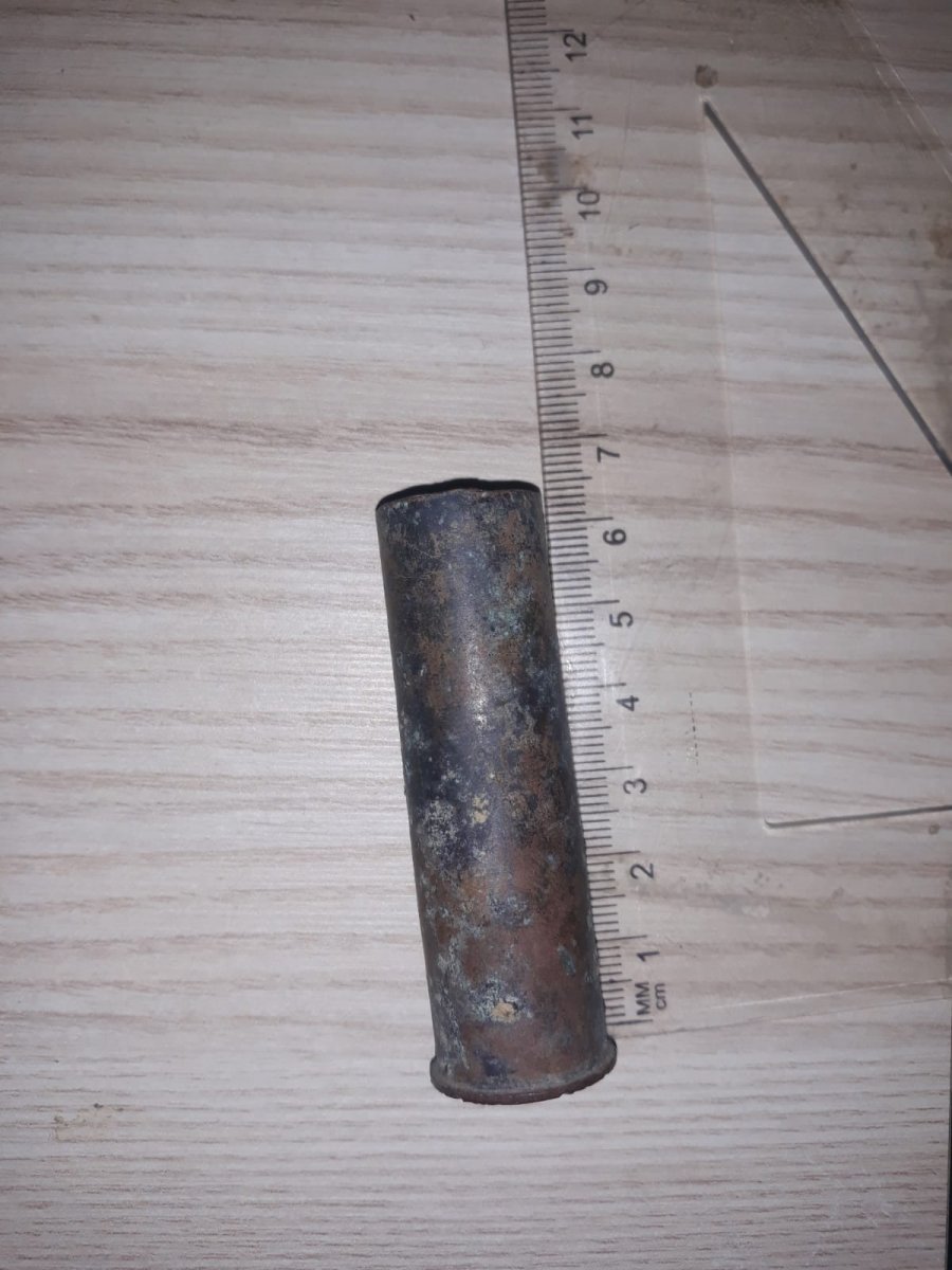

    Добрый вечер. Подскажите по гильзе. Диаметр 20мм, внутренний 18мм, длина 62мм.
  26. Carl Zebisch
    Carl Zebisch Oberst
    41
    62
    6.633
    Bassarabia Cetatea-Alba
    Охотник, 16 калибр, 1951г. Завод тульский им. Кирова
