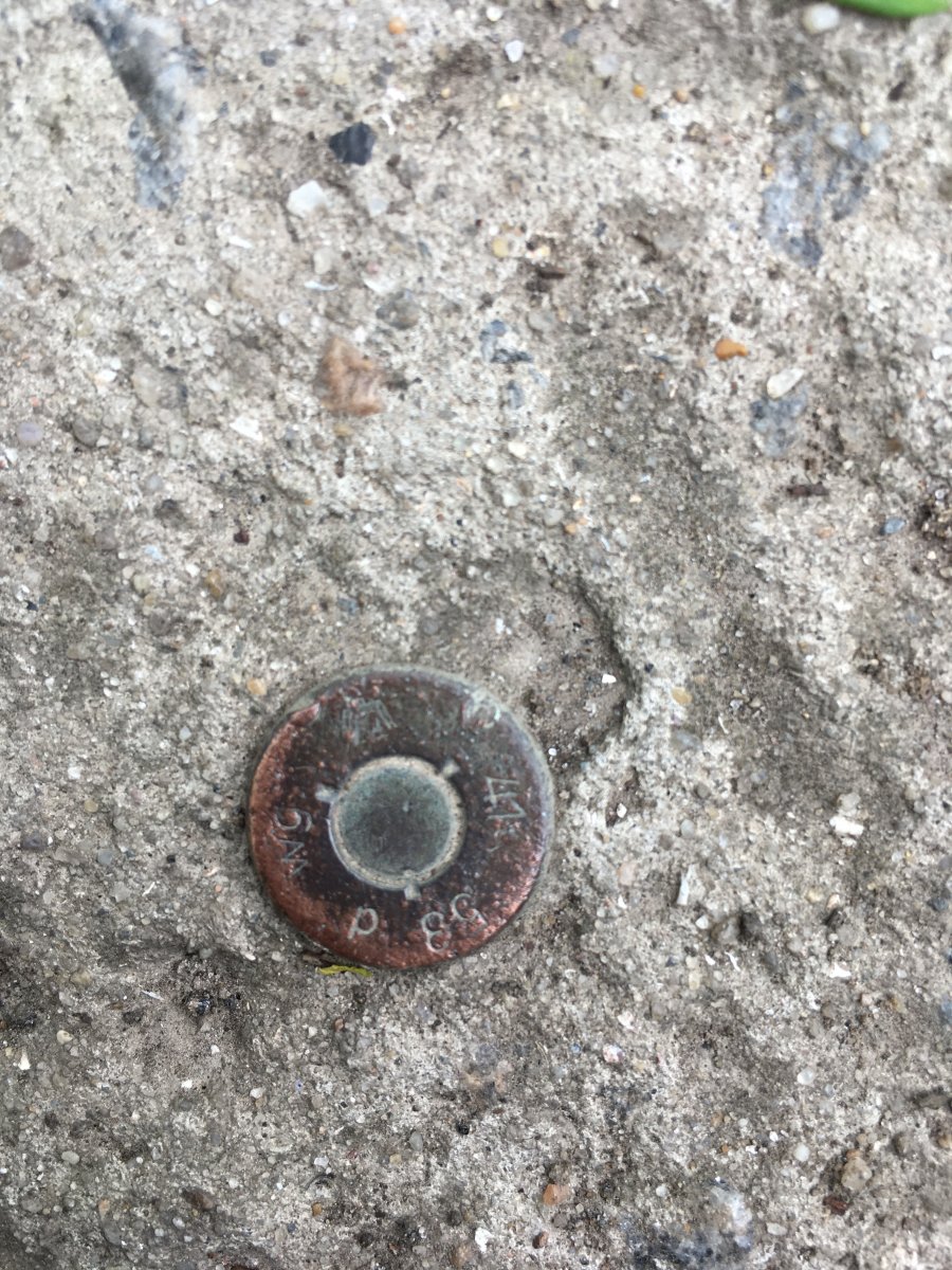

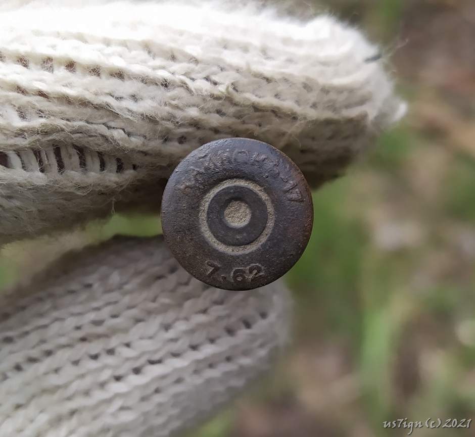

    Не могу разобрать клеймо. Никому такие не попадались?

    ...а диаметр Jопы - какОй ???
    Видится патрон 13 x 64 В для авиа.пулемёта MG 131 (Фирмы "Хасаг")

  5. Antis
    Antis Oberfeldwebel
    353
    Г. Харьков
    Английская, Кайнок, 1917 года, поставки по ПМВ.

  6. us7ign
    us7ign Obergefreiter
    197
    Файна Юкрайна
    спасибо! меня надпись на кириллице с толку сбила

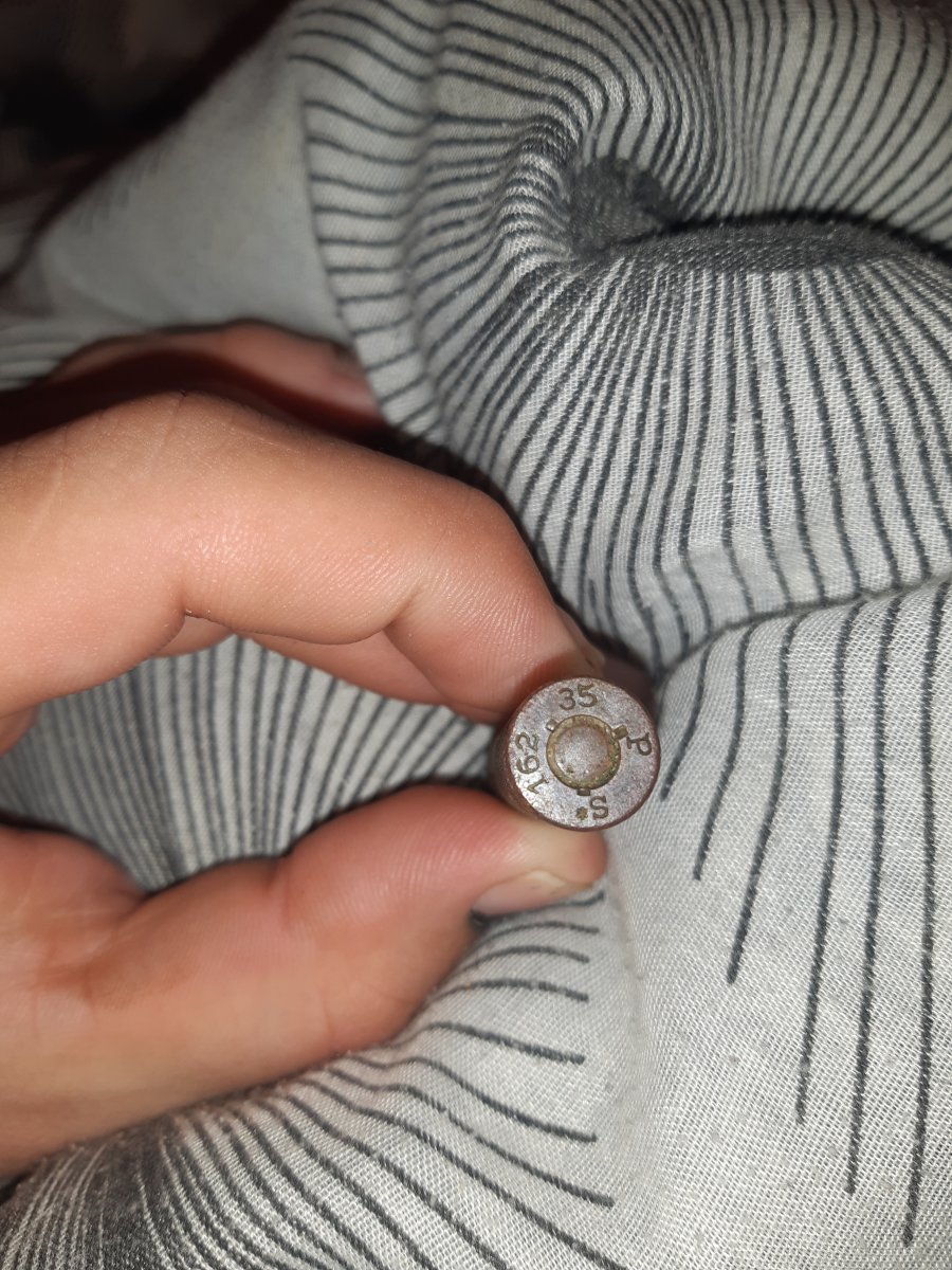

    Понимаю что гильза от Маузера. Но скажите редкое ли данное клеймо? 20210513_002405.jpg

    Гильза от патрона 7,92х57 производства завода Польте, город Магдебург, латунная, 1935 года выпуска, 162 партия. Почему Вы решили, что она может быть редкой?

    Потому как попалась одной среди кучи мосинского настрела.

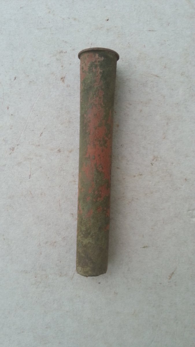

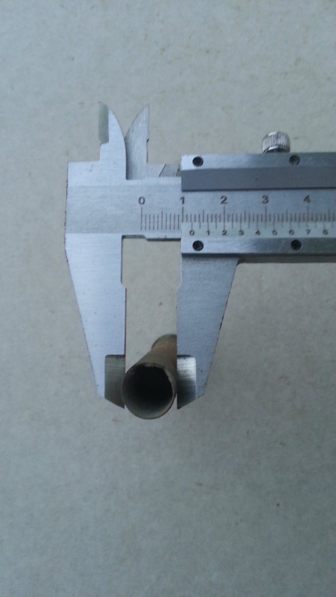

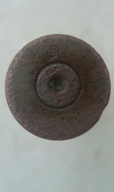

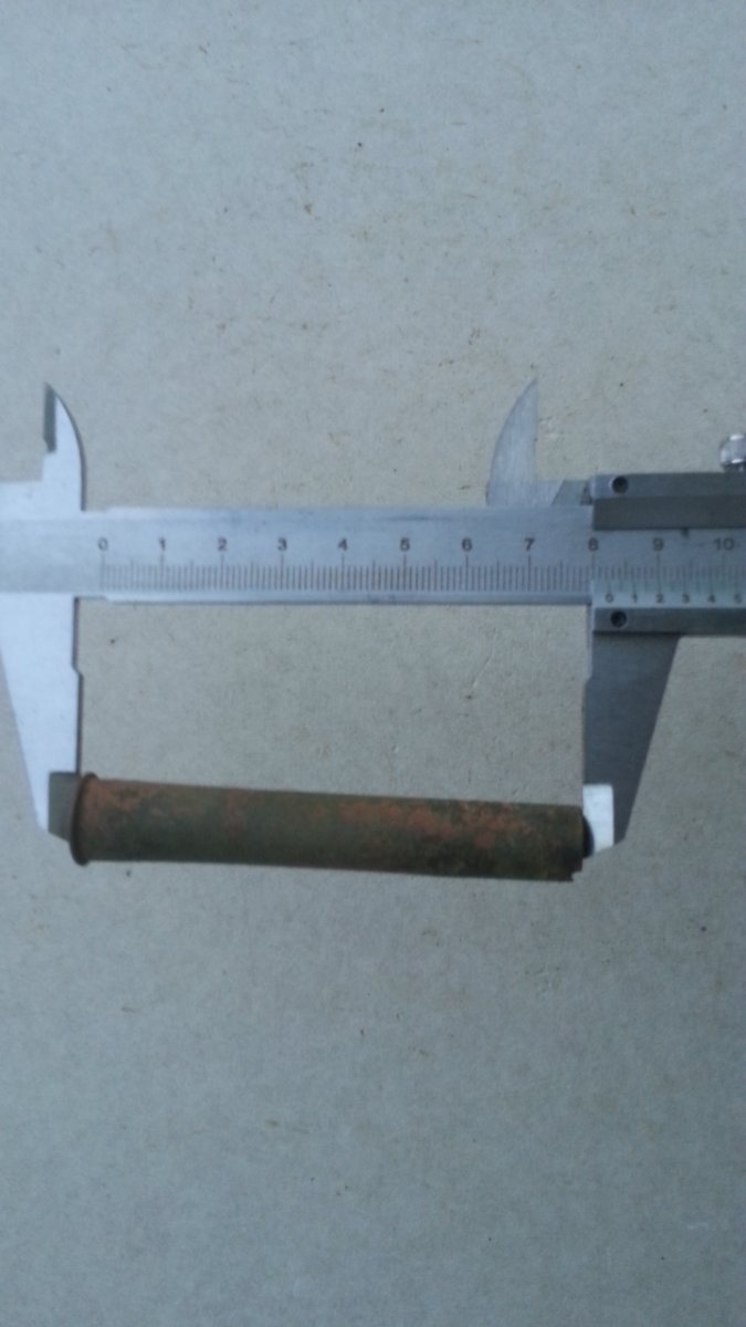

    Добрый вечер.На копе попалась такая гильза,подскажите от чего.Спасибо.С ув.
    Falconer, Antis, shanik та 2 іншим подобається це.
  20. Хейль
    Хейль General-major
    6.278
    Доброго!
    По размеру похоже на 9,3х82R Nimrod—охотничий патрон для крупной дичи. Производитель Georg Roth A.G., Wien.
    https://www.cartridgecollector.net/93-x-82r-nimrod
    Останнє редагування: 15 тра 2021
    Falconer, Мансур Львович, Antis та 2 іншим подобається це.

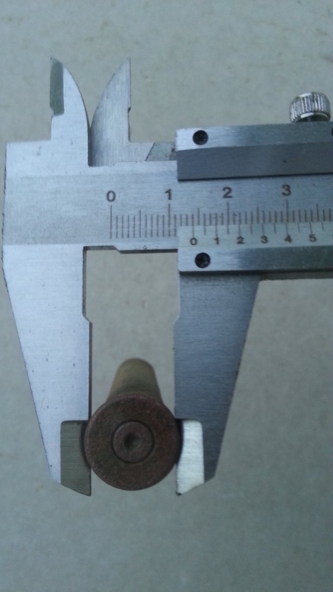

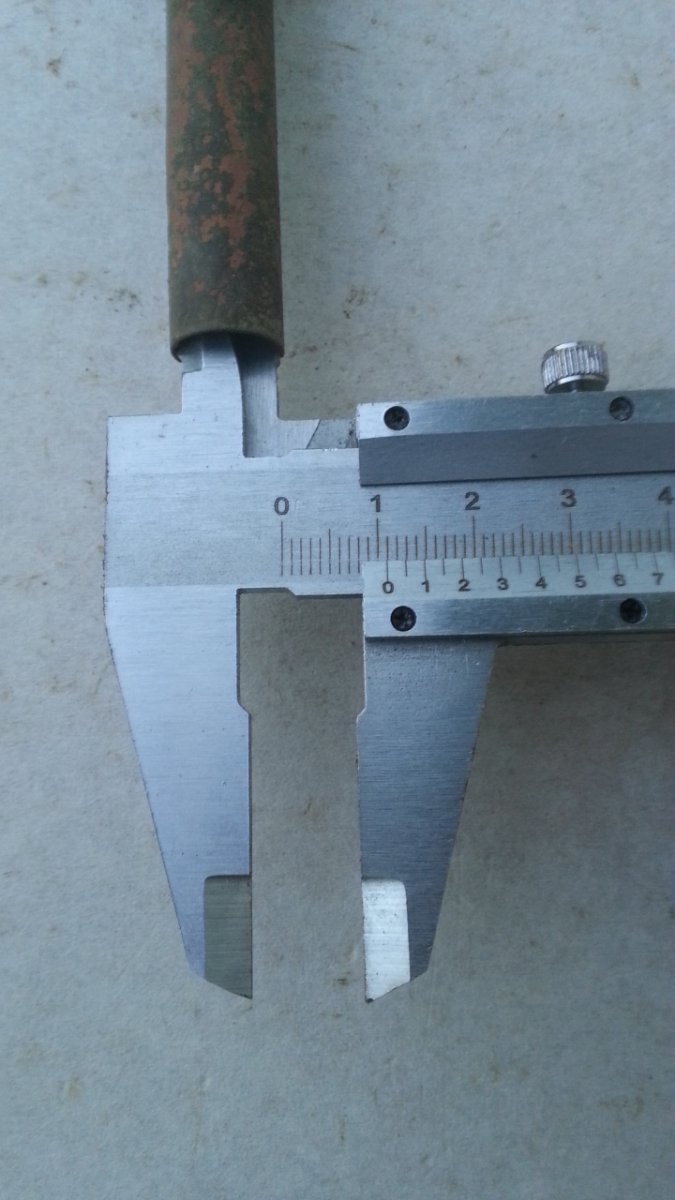

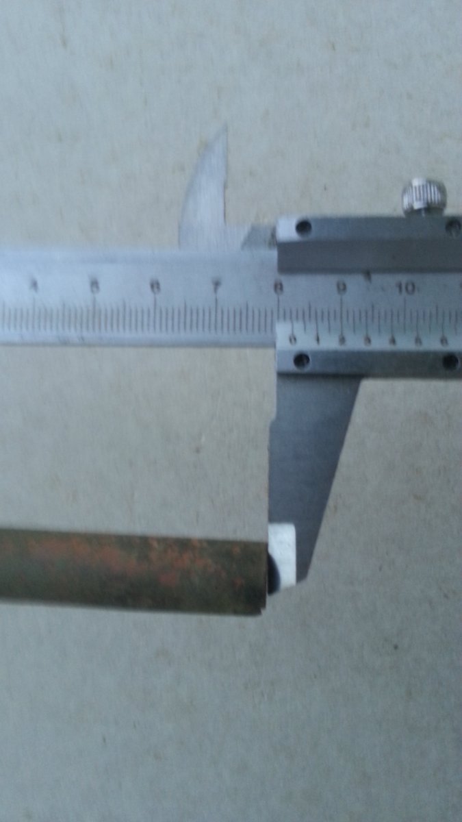

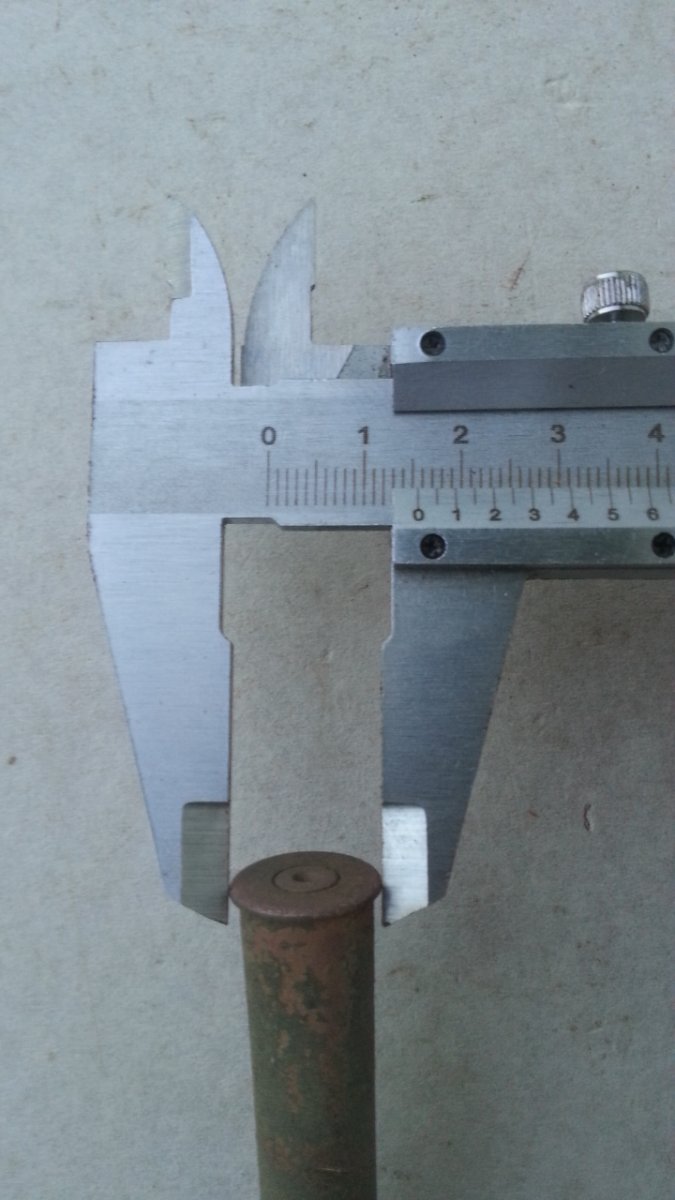

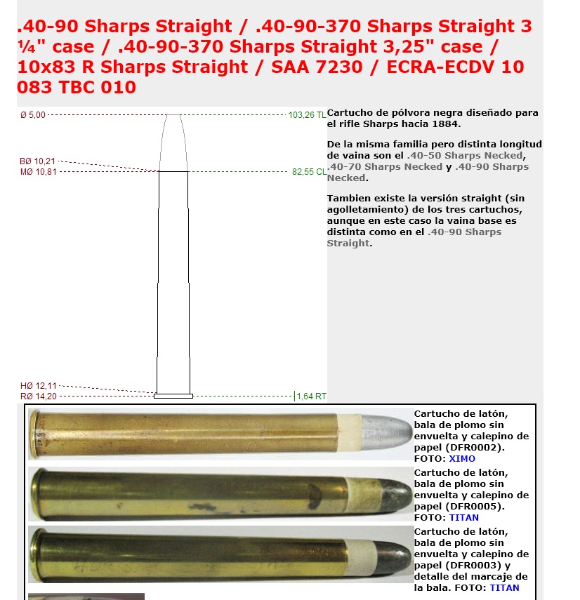

  21. shanik
    shanik Stabsgefreiter
    129
    Луцьк
    Доброго дня. В представленого екземпляра рант 15,5 мм ане 12,4. Тоді вже ближче цей, і то не дотягує.
    Falconer, Schanz, Antis та 2 іншим подобається це.
  22. Grand
    Grand Oberleutnant
    4.175
    Похож на 450 нитро экспресс.
    Antis та Мансур Львович подобається це.

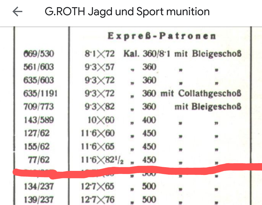

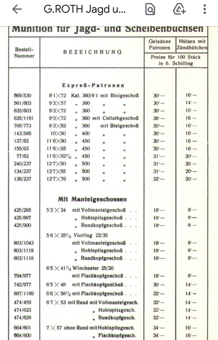

  23. Antis
    Antis Oberfeldwebel
    353
    Г. Харьков
    В каталоге производителя за 1927 год по размерам подходит только один:
    Schanz, Grand та Мансур Львович подобається це.

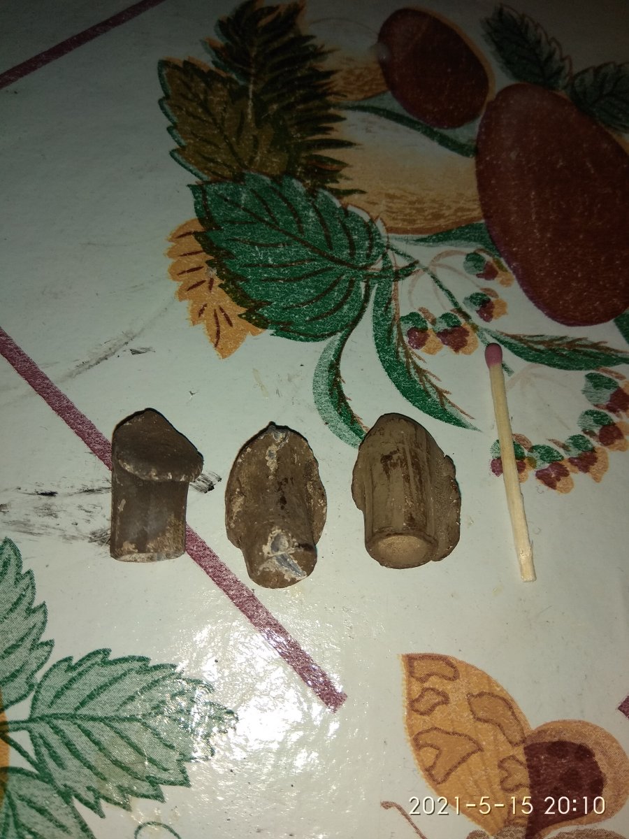

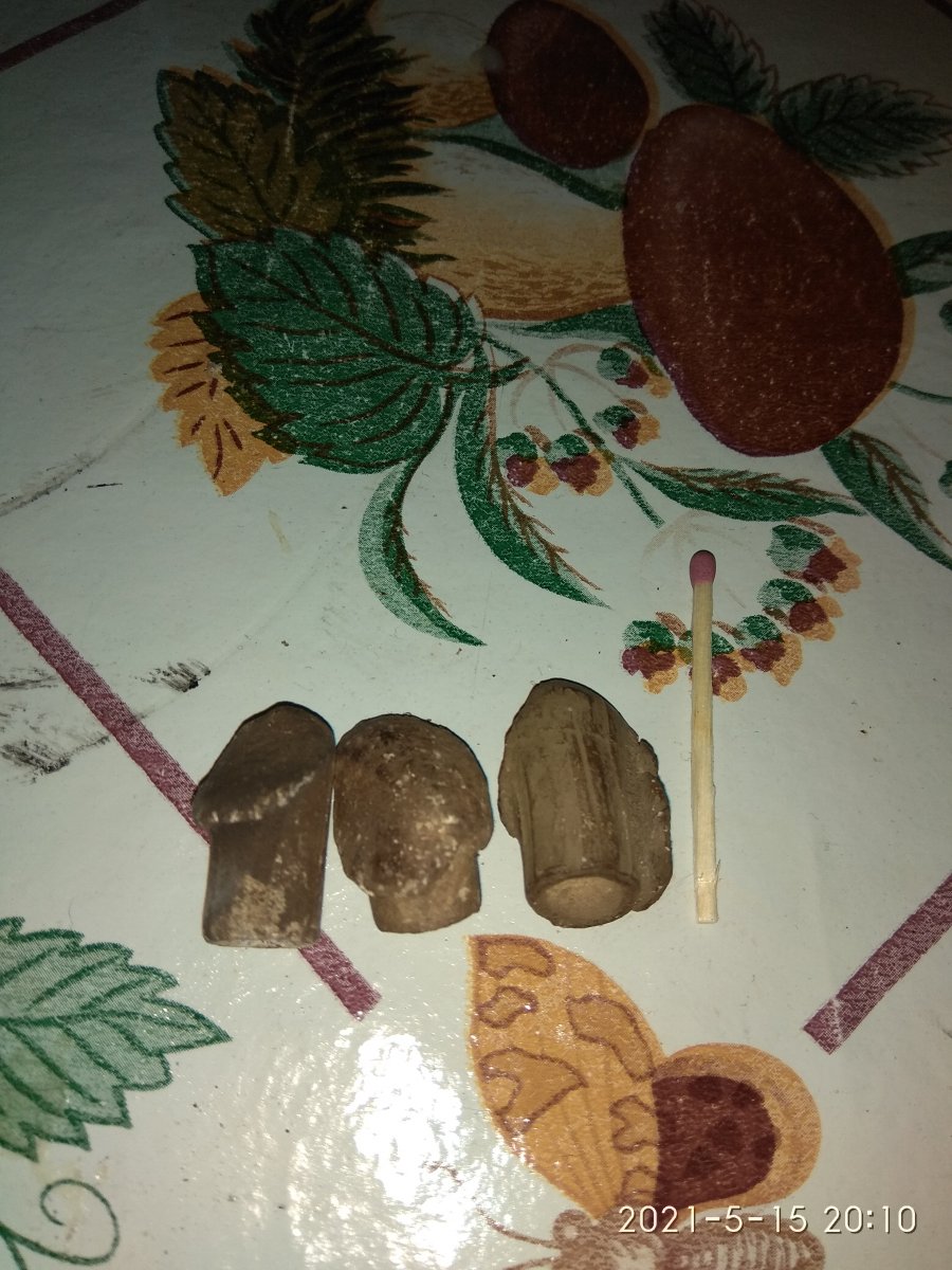

    Здравствуйте скажите пожалуйста что за пули такие с насечками калибр 12.5 вроде, заранее спасибо!!

    Schanz та Мансур Львович подобається це.
