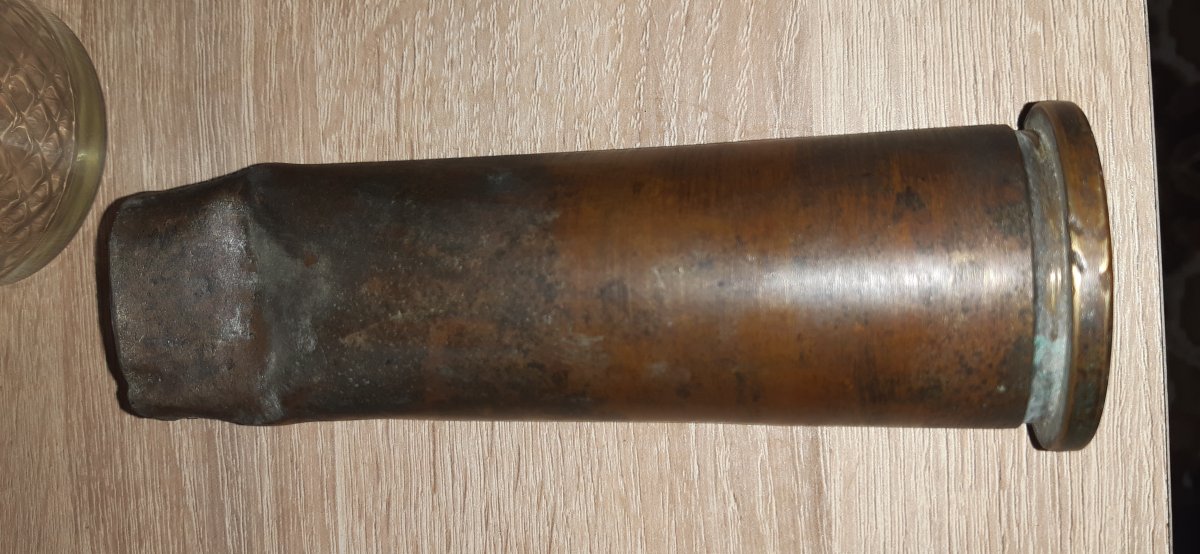

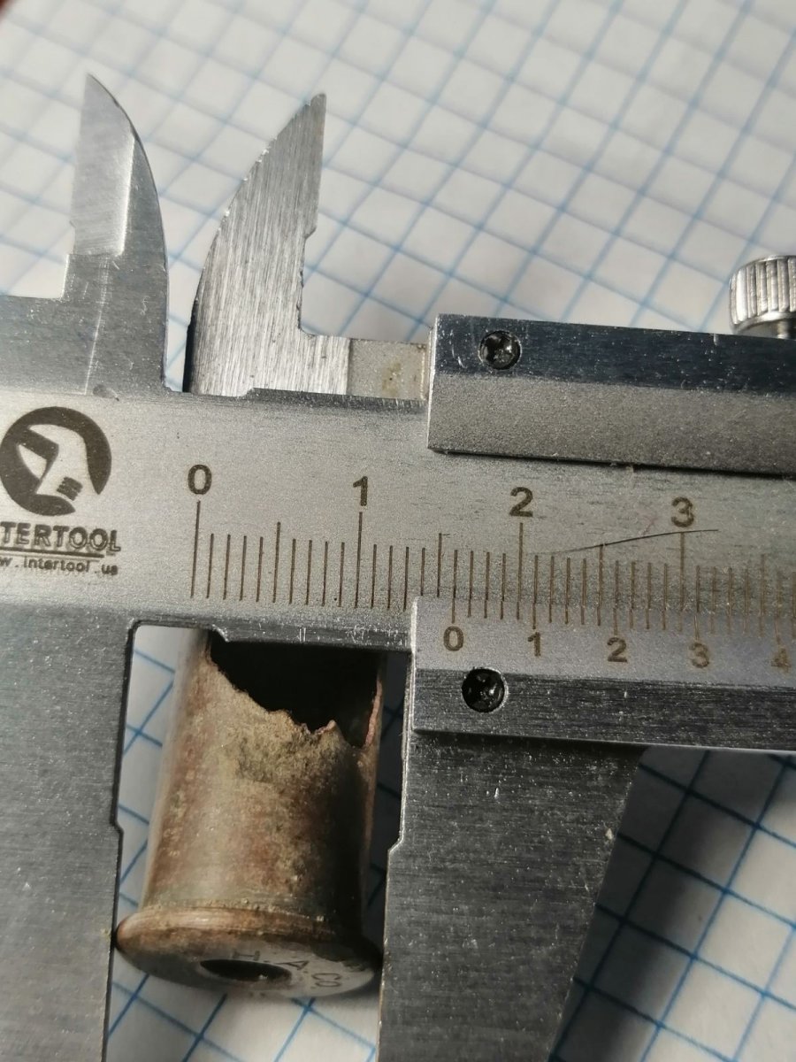

    Приветствую уважаемые форумчане и любители данной тематики,на днях товарищ подарил гильзу которую нашёл в себя в огороде,подскажите пожалуйста из чего она?
  5. Хейль
    Хейль General-major
    6.278
    Здравия!
    Склоняюсь к 37х252 к зенитной пушке 61-К обр. 1939 г. https://patronen.su/index.php?action=gallery;sa=view;id=9368

    ...трошки обрезаная...
    З.Ы. ...там, внутри капс.втулки мог остаться зарядик дымного пороха - может сыграть злую шутку (факел - прим. полтора метра)

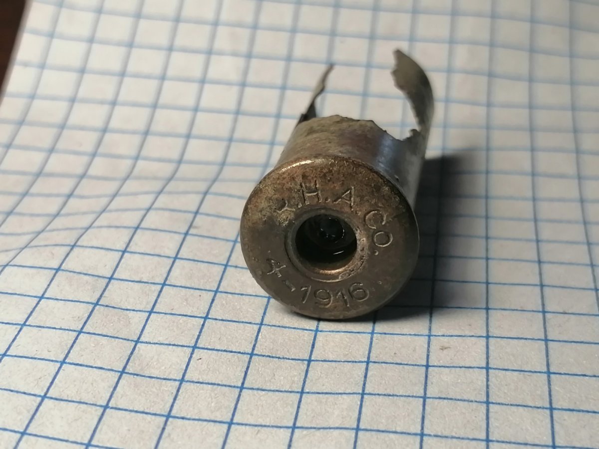

    Здравствуйте, подскажите по гильзе...
    материал: медь
    длинна : более 100 мм
    диаметр: 27 мм
    вес: около 200 гр
  8. A10A

    Доброго вечора. Я так розумію, то Lebel американського виробництва. Був.

  10. Хейль
    Хейль General-major
    6.278
    Доброго!
    Да, американского: R.H.A.Co.—Robin Hood Ammunitions Co., Swanton, Vermont, 4 квартал 1916 года.

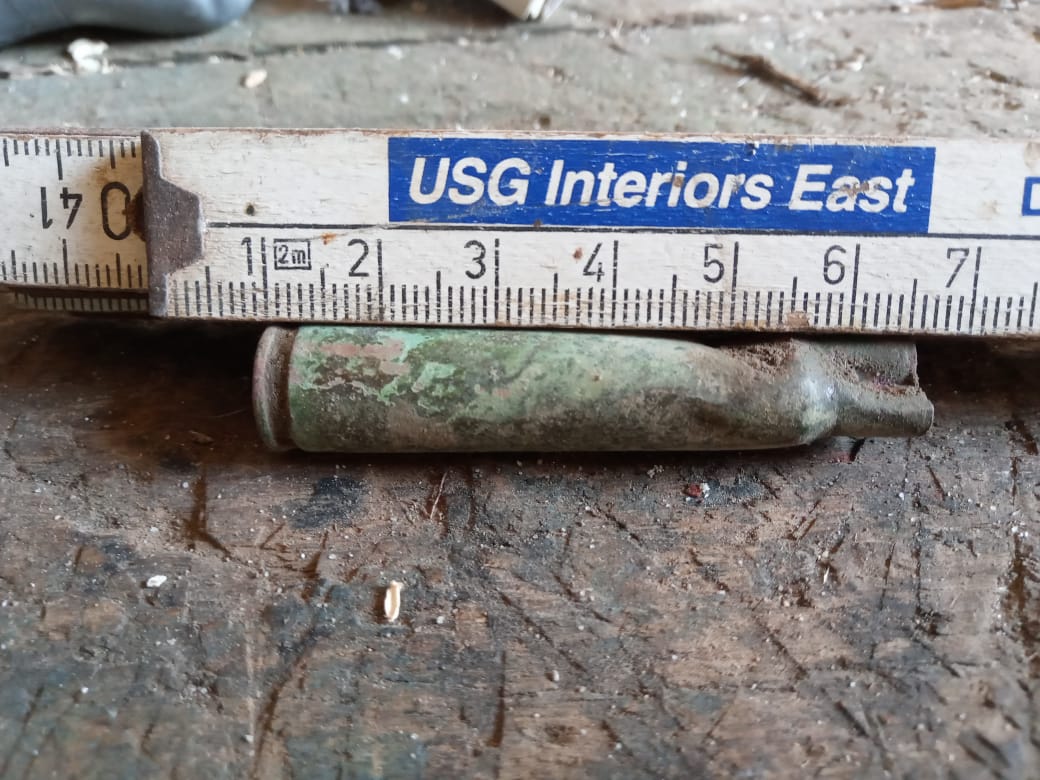

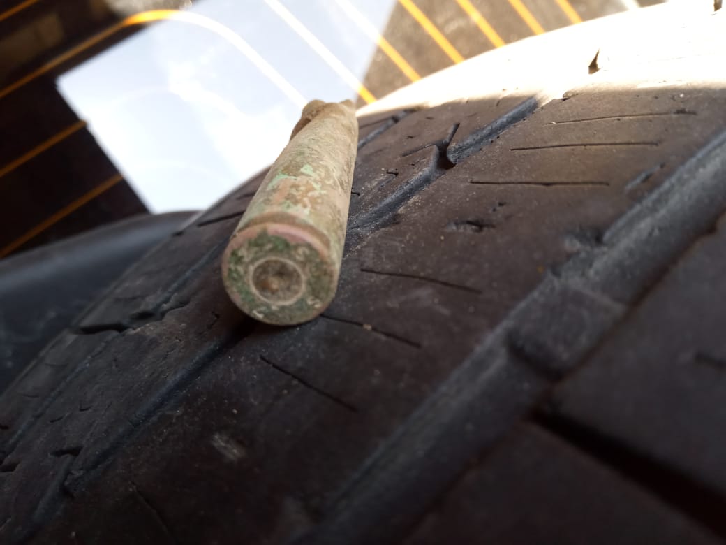

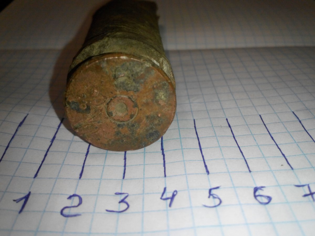

    Вечір добрий. Знайшли у власному дворі.
    Підкажіть, що за гільза? Маркування на капсулі 12 S S 7
  12. Unnamed Player
    Unnamed Player General-major
    34
    55
    8.746
    7.92х57 Маузер
    lyuban4yk подобається це.
  13. lyuban4yk
    lyuban4yk Gefreiter
    145
    Стрий
    Під важку кулю?
  14. Unnamed Player

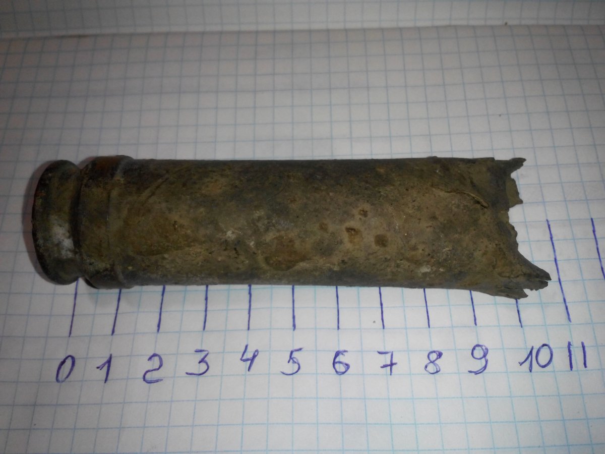

  15. ArtBorsuk
    ArtBorsuk General-major
    6.309
    Karpatia
    Доброго здоров'я !

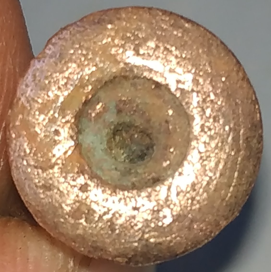

    Розумію, що пишу повну дурницю, але цікавість перемагає: огризок гільзи мосіна був використаний як клин для цікавої сокири в Карпатах. Клеймо не збереглося... Чи можна по фото дна гільзи спробувати спрогнозувати часовий період її випуску ( ПСВ, міжвоєнний період) ?
    Schanz подобається це.
  16. Unnamed Player
    34
    55
    8.746
    Якщо це трилінійний то десь до 1930 року випуску. Скоріш навіть до 28-29..
    Schanz, A10A та ArtBorsuk подобається це.
  17. ArtBorsuk
    6.309
    Karpatia
    Тобто розклинити могли будь-коли - і ПСВ і ДСВ :(
    Unnamed Player, Schanz та A10A подобається це.

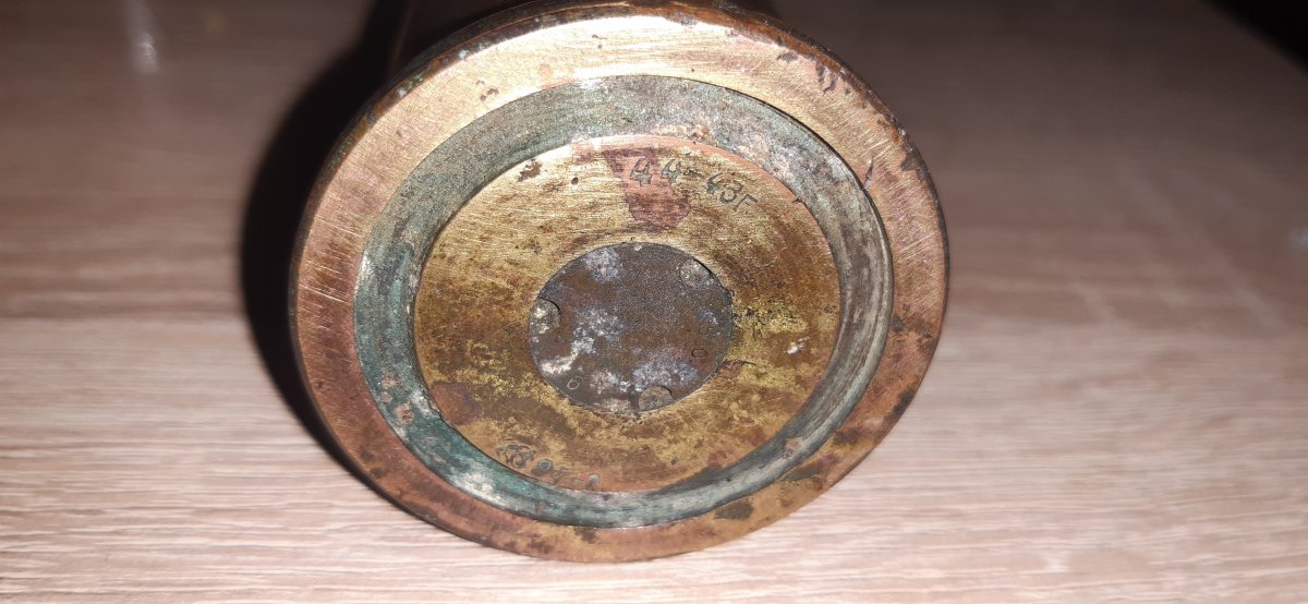

  19. Antis
    Antis Oberfeldwebel
    353
    Г. Харьков

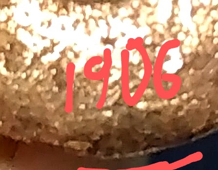

    Возможно, это игра света и тени, но кажется, просматривается год выпуска:
    Если это действительно вдавленный шрифт года, то эта гильза с заказа на заводе Вейса
    В 1906:
    https://patronen.su/index.php?action=gallery;sa=view;id=5494
    Schanz та ArtBorsuk подобається це.
  20. ArtBorsuk
    6.309
    Karpatia
    Дуже дякую !!! Мосінки в моїх краях нечасті знахідки, тому й просив допомоги у тих, хто має більший досвід. Зараз є підстави ще раз оглянути гільзу у вказаному Вами місці. Якщо вона справді 1906 року, та ще й австрійська, то це дозволяє віднести знахідку то ПСВ (а може і швидше, якщо такі гільзи могли використовувати австріяки). Воно більше підходить цей часовий період, бо разом із цією гільзою як клин була використана гільза М77 Верндль 1883 року.
  21. ArtBorsuk
    6.309
    Karpatia
    Що ще дивує в цій гільзі, то дуже глибокий слід ударника ... Можливо за рахунок цього, але капсуль візуально дещо меншого діаметра ніж у російських мосінок часів ПСВ.
    Останнє редагування: 10 тра 2021
  22. Antis
    Antis Oberfeldwebel
    353
    Г. Харьков
    По истории патрона В 1906: во время войны с Японией Россия отправила на восток большое количество боеприпасов и для восполнения запасов в кратчайшие сроки заказали патроны за границей, в том числе в Хиртенберге и у Вейса. Патроны поставлялись в 1905, 1906 годах. А использоваться Австрияками они могли только как трофейными в ПМВ. А вот топор с такими расклинками мог длительное время использоваться в подразделении, а затем каким-то солдатом был прихвачен для личных нужд, как вариант.
  23. A10A
    A10A General-leutnant
    23.226
    Київ, Україна
    ГлибинА вм"ятини від бойка значення не має.
    З.Ы. ...можна подивитися під мікроскопом, можна заполірувАти і по порушенню стуктури металу вичислити "цифри/букви" (як перебИті №№ автомобілів), можна зробити спектрАльний аналіз складу латуні (Австрія, цр, срср, німеччина - мають деякі незначні різниці)...
