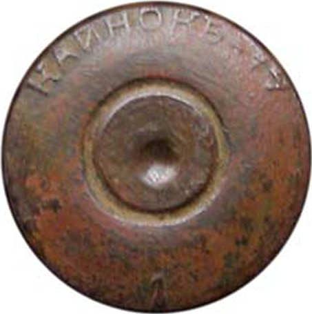

    Самое раннее применение кольцевого обжима капсюлей на патронах 7,62х54R у меня на патронах 1917 года английского производства (кайнок).
    PURGEH та Schanz подобається це.
  5. Schanz
    Schanz Oberst
    3.952
    Да, есть такое. Я тоже обращал внимание на эти "кольца" у мосинок Кайнок.
    Как и на то, что по 1917 году у Кайнока было как минимум четыре разновидности самого дизайна клейма.

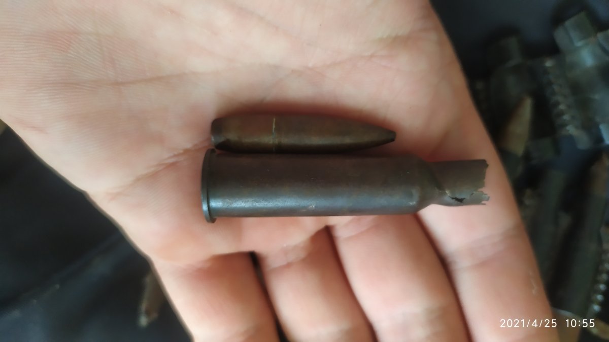

    Скажу из своего опыта, мне такие тоже попадались, но снаряжонные были бронебойной пулей.
    Гильза не ШКАСовская, обычная латунь.
    (фото позже закину)
    250RIR та Лера ОУН-УПА подобається це.
  9. Николай Кашуба
    Николай Кашуба Oberfeldwebel
    548
    Вот фото, самой гильзы и пули (так же добавил для сравнения пулю ШКАСа, та что с проточками).

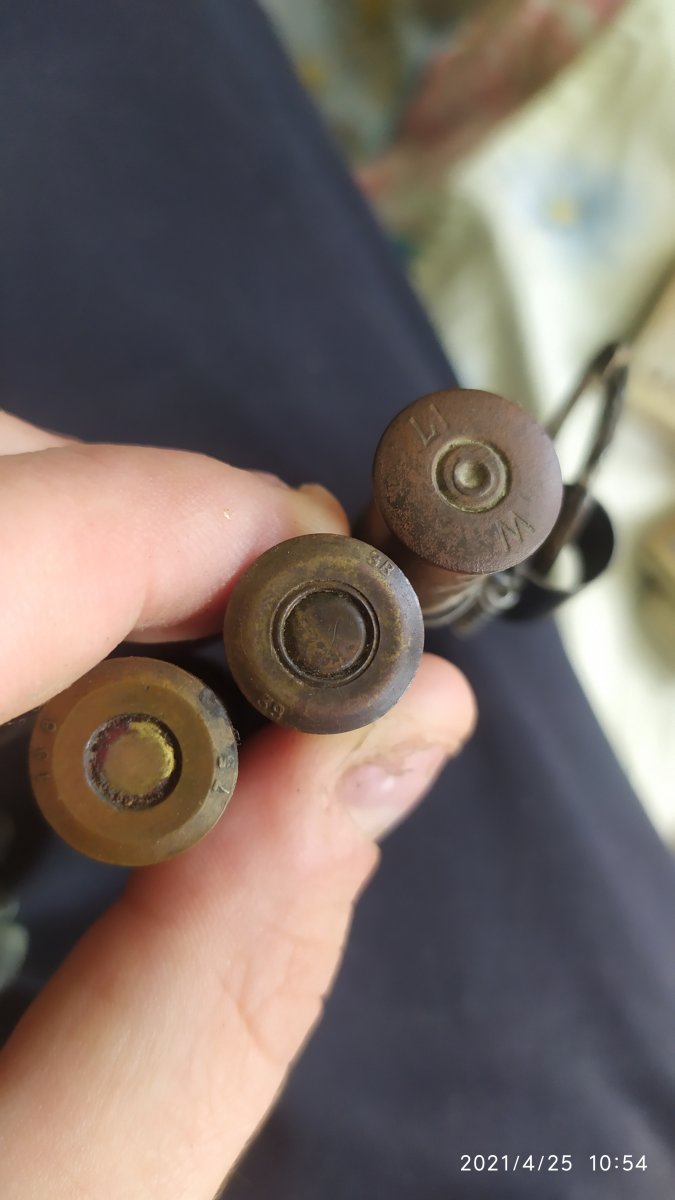

    Привіт, також бачив у напарника латунні гільзи з посиленим (кільцевим) кріпленням капсуля, але без букви "Ш" на донці гільзи.

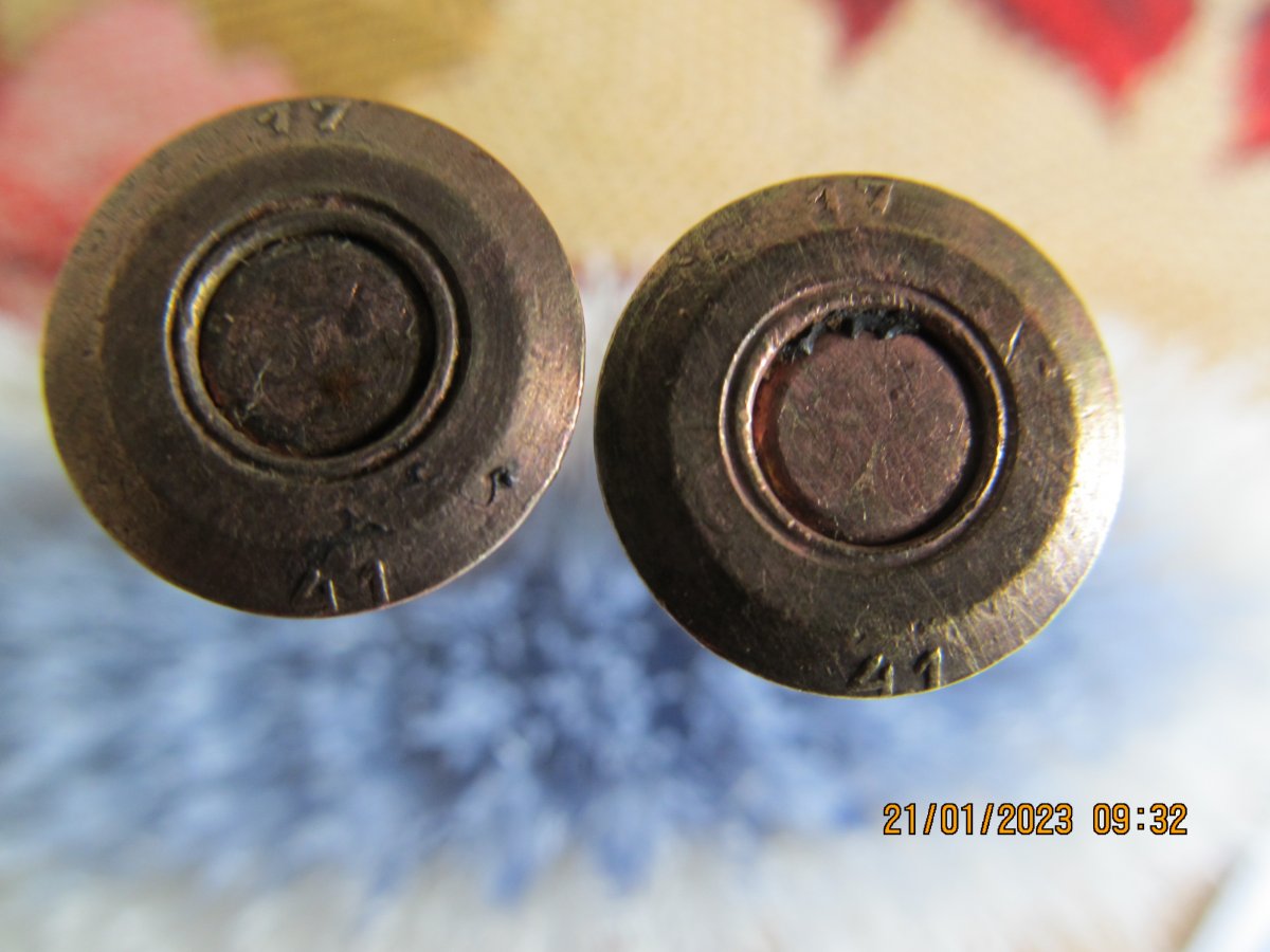

  11. Лера ОУН-УПА
    Лера ОУН-УПА Stabsfeldwebel
    56
    38
    150
    662
    Озирнись навкруги, ми - скрізь!

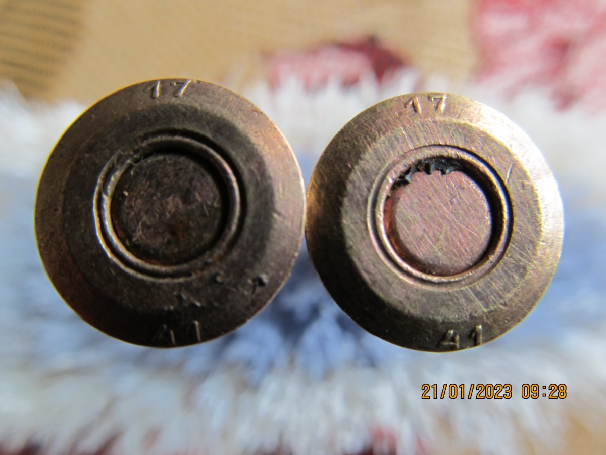

    Ось фото, тільки з-д 17. 41-го року. Носики куль - чорно-червоні. БЗ.

  12. Antis
    Antis Oberfeldwebel
    353
    Г. Харьков
    Так буква Ш на латунных и не ставилась. Буква Ш на патронах появилась только в 38 году, а кольцевой обжим капсюля на патронах советского производства появился на 5 лет ранее (в 33).
    Я не говорил, что все эти патроны для ШКАСа, но на шкасовских патронах кольцевой обжим капсюля был обязателен.

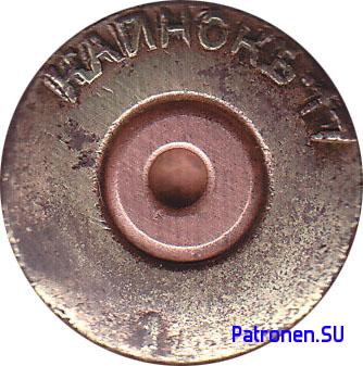

    Посмотрел сейчас Вашу ссылку, удивило вот это клеймо (как я понял, это и есть тот самый "5 вариант"?):
    На "6" часов видна "единичка" и ... всё. :confused:
    Вроде бы как что-то там ещё должно быть, но то ли затёрто, то ли не пропечаталось при штамповке гильзы :rolleyes::confused:.
    Потому как эта "единичка" не совсем по центру, а чуть смещена влево - значит рядом с ней мог быть какой-то знак :rolleyes:.
    Есть у кого-нибудь другие версии фотографии, как выглядело это клеймо ?

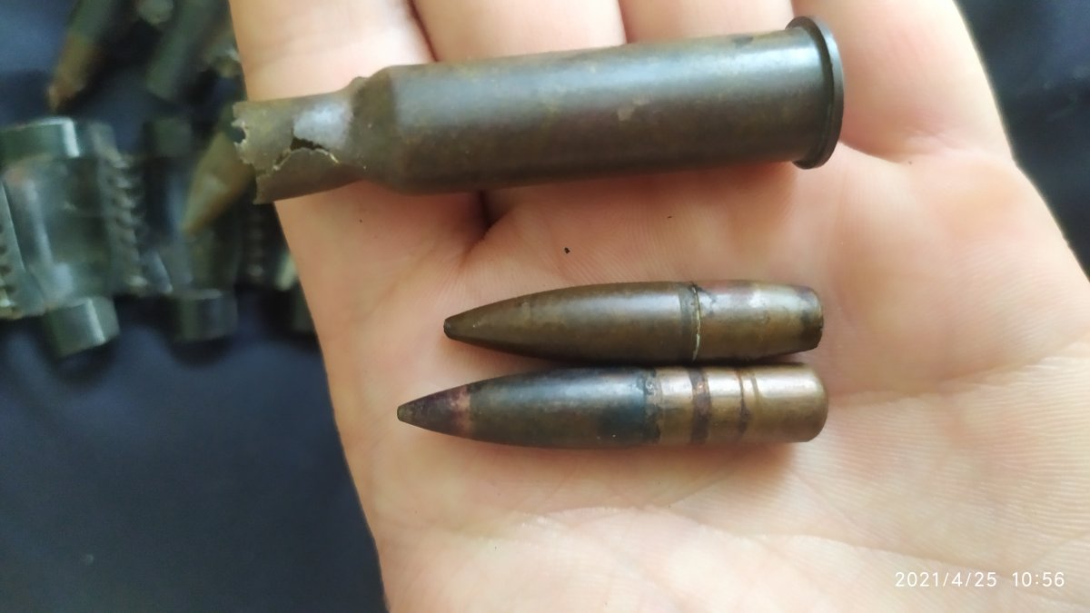

    Перше фото, верхня Б-30, нижня 3Б-46(БЗТ)
    У чому їх "моцність"? Капсюля кернені бо на високих швидкостях подачи(1800 пострілів на хвилину ШКАС), вони можуть випасти.

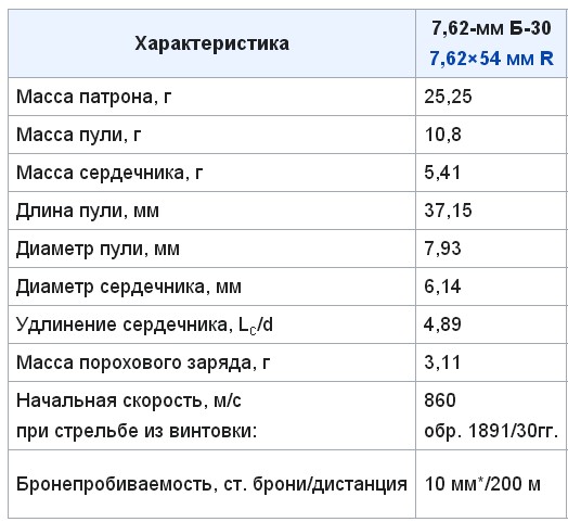

    Марками порохов, Б-30 на 200 метрах пробивает 10 ми стали, БЗТха, на таком же расстоянии 17 (согласно официальных ттх).
    Относительно" пехотных" патронов.

  24. 250RIR
    250RIR Leutnant
    1.377
    Беларусь
    Сталь и броня разные вещи. 10мм стали пробивает и пуля ,,Д,, оставляя на броне только след. Про Б-30, речь идет о броне .Не поверю, что пуля БЗТ или БЗ-46 (которую Вы продемонстрировали ) пробивает больше- сердечник легче в 2.5 раза. Нечем ей превысить ,,показатель,, Б-30 или Б-32.

    Да, теперь однозначно ясно, что на "6" часах присутствует только "единичка" . Возможно, это обозначение квартала (периода) года? Или номер заводского филиала :rolleyes:.
