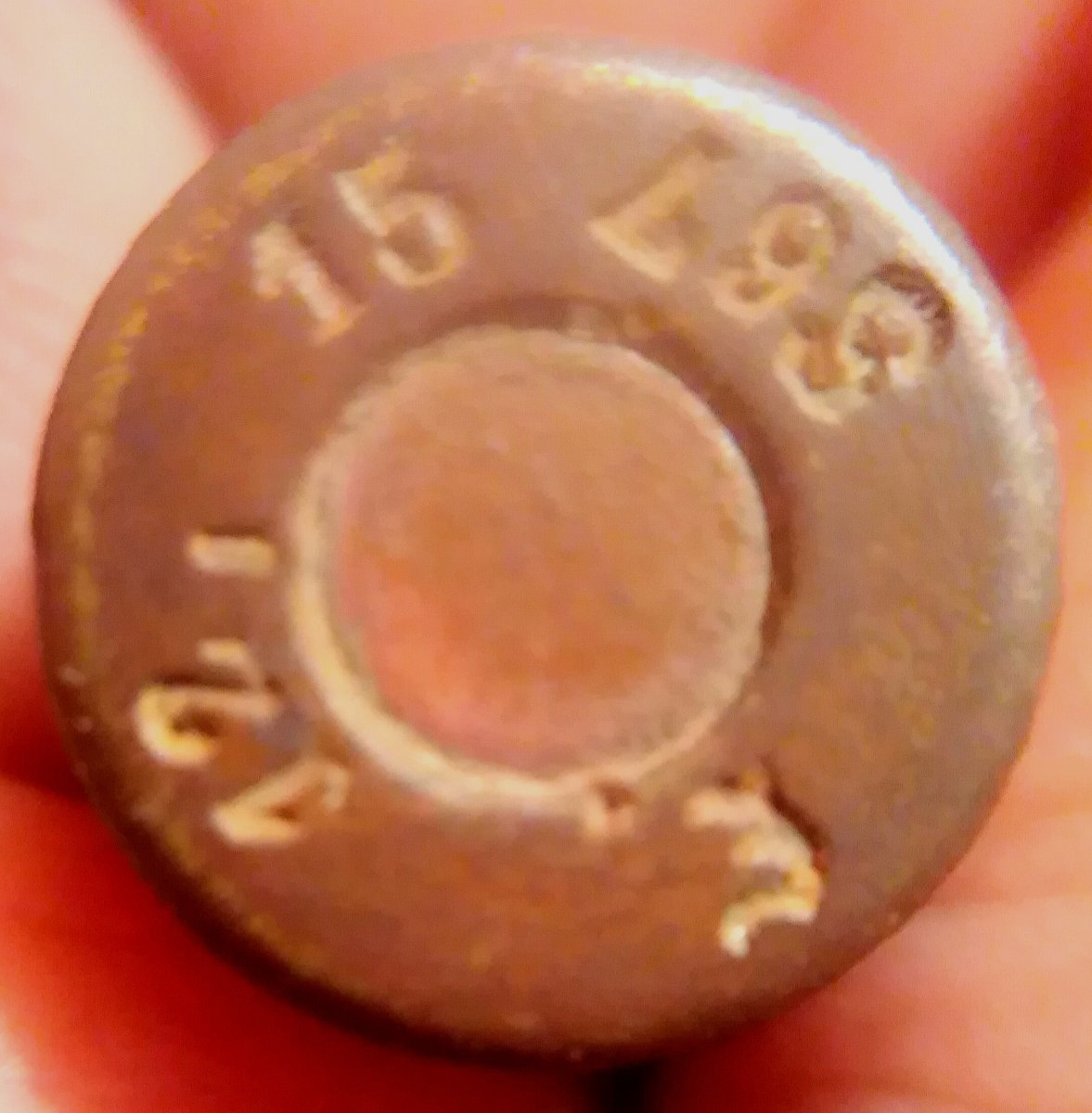

    Добрый день, подскажите, пожалуйста, по гильзе.
    Раньше такие не попадались.
    Заранее спасибо

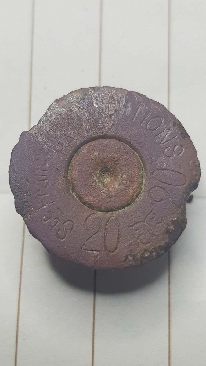

  3. A10A
    A10A General-leutnant
    23.167
    Київ, Україна

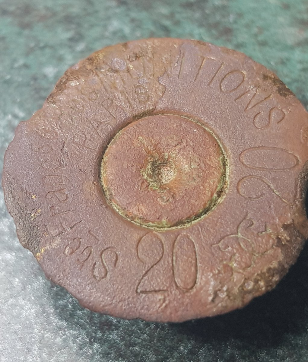

    охотник, стАрый, французский 20-го калибра, "Жевело и Гопиля"
    (они-же - Sce Française des Munitions - Paris)
    все ж напИсано...
    PURGEH, Schanz та Николай Кашуба подобається це.

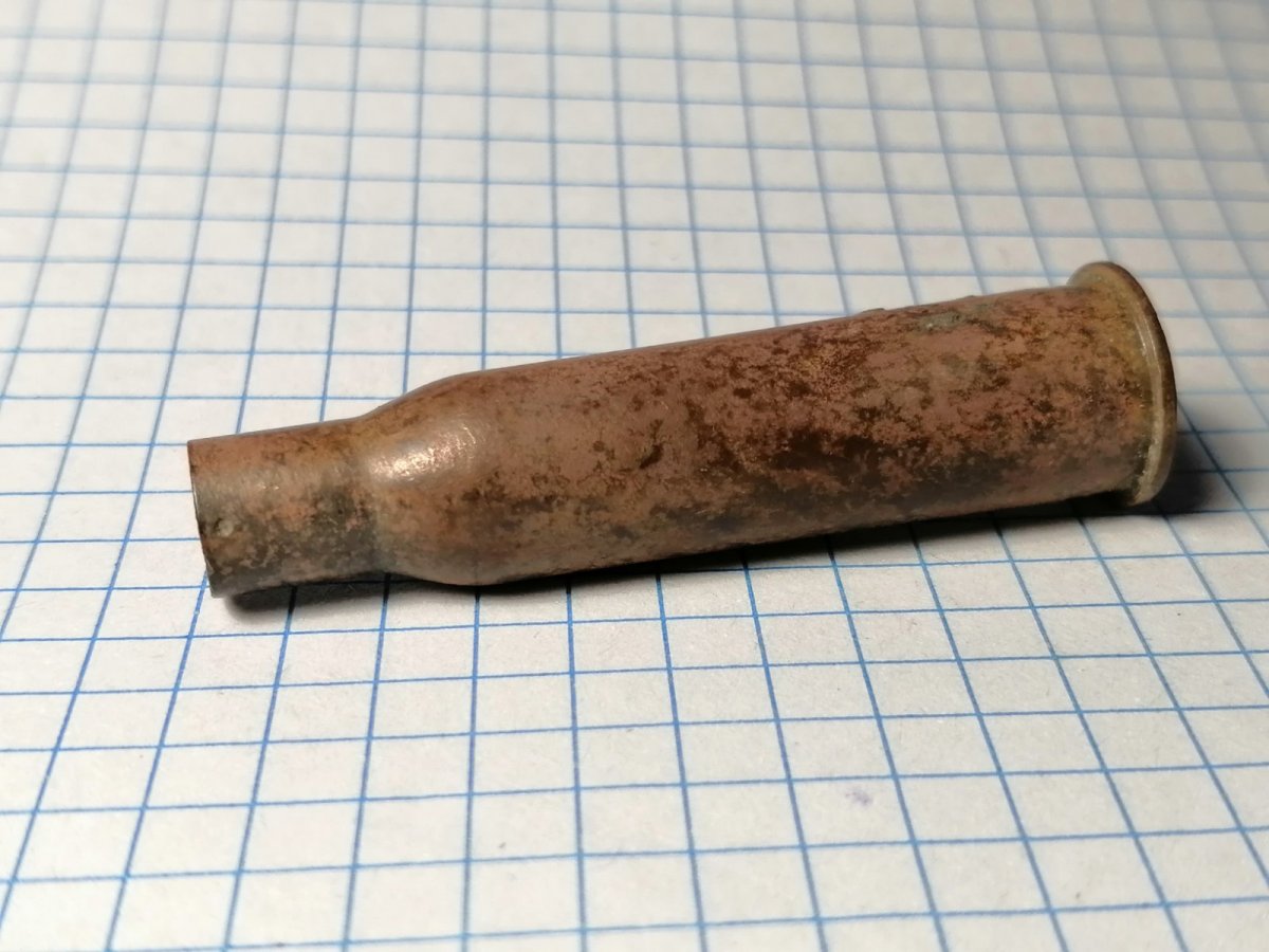

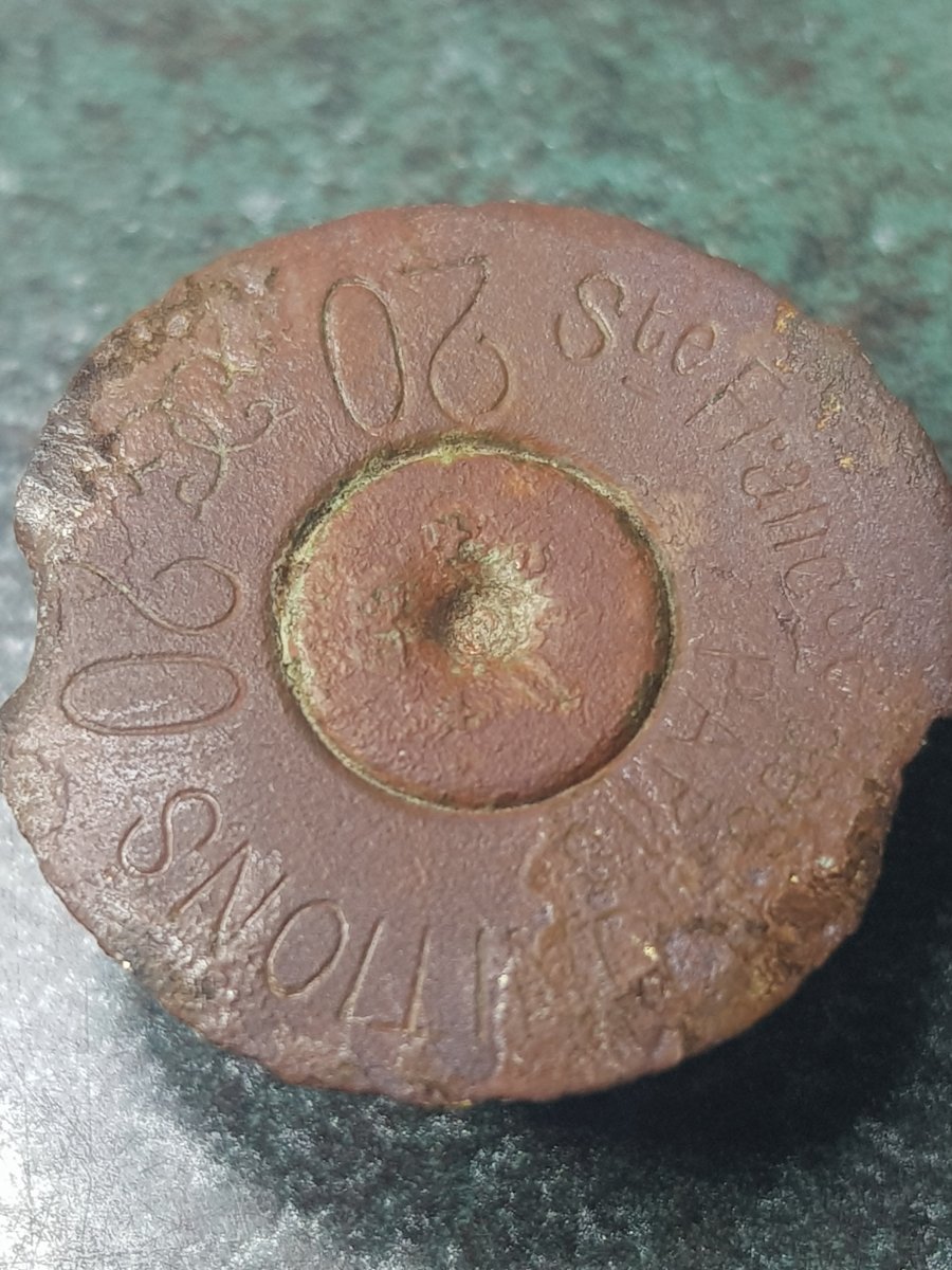

  5. Anatol_AA
    Anatol_AA Major
    2.560
    Київ

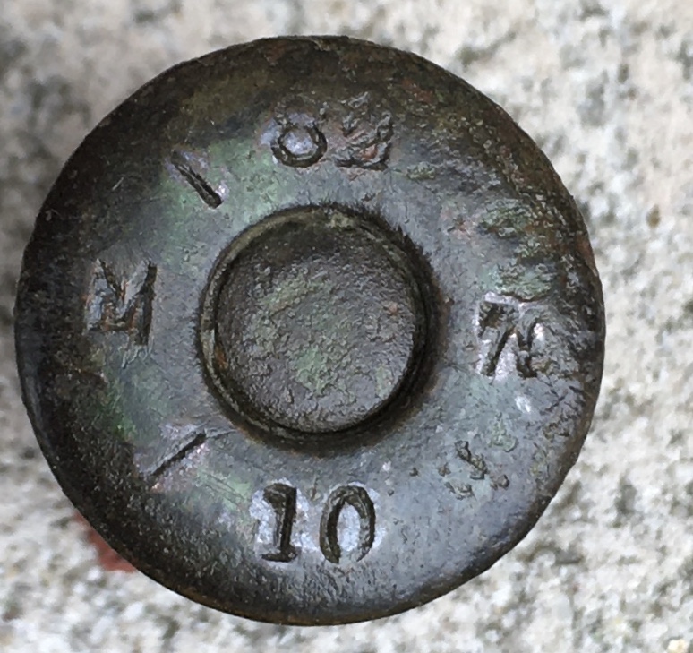

    Здравия желаю!
    Подскажите, пожалуйста, что за «зверь»:
    50D28213-2B8D-43F9-A6FB-E7C042B00090.jpeg FA8F5589-148E-4967-83B6-5F1B8CF2E84A.jpeg
    PURGEH подобається це.
  6. A10A
    23.167
    Київ, Україна
    ...румынский патрон к Прибоди-Мартини 11,43 Х 60R
    Schanz, Хейль та Anatol_AA подобається це.
  7. Хейль
    Хейль General-major
    6.258
    Вот тоже обсуждали https://reibert.info/threads/gilza-ot-11-43-x-60-r-peabody-rumano-m79.85344/
  8. Anatol_AA
    Anatol_AA Major
    2.560
    Київ
    Спасибо за ответы!
    Поначалу удивила толщина стенок гильзы.
    Теперь разобрался, все понятно.
    Хейль подобається це.

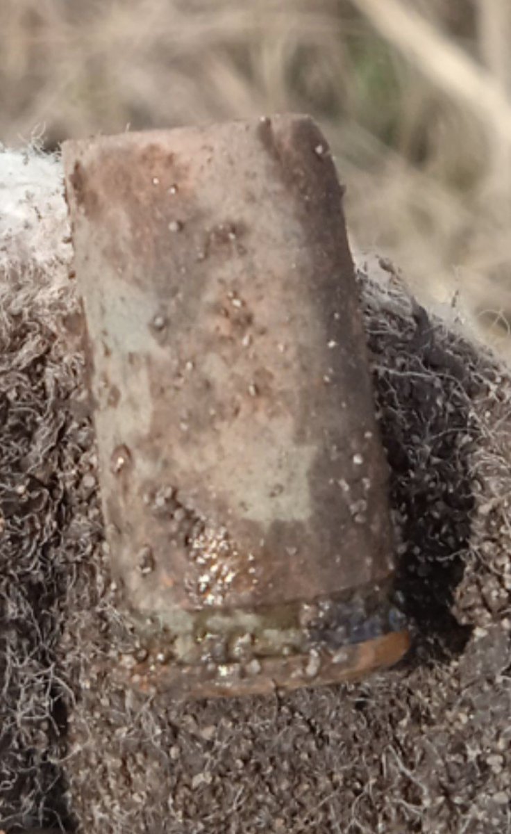

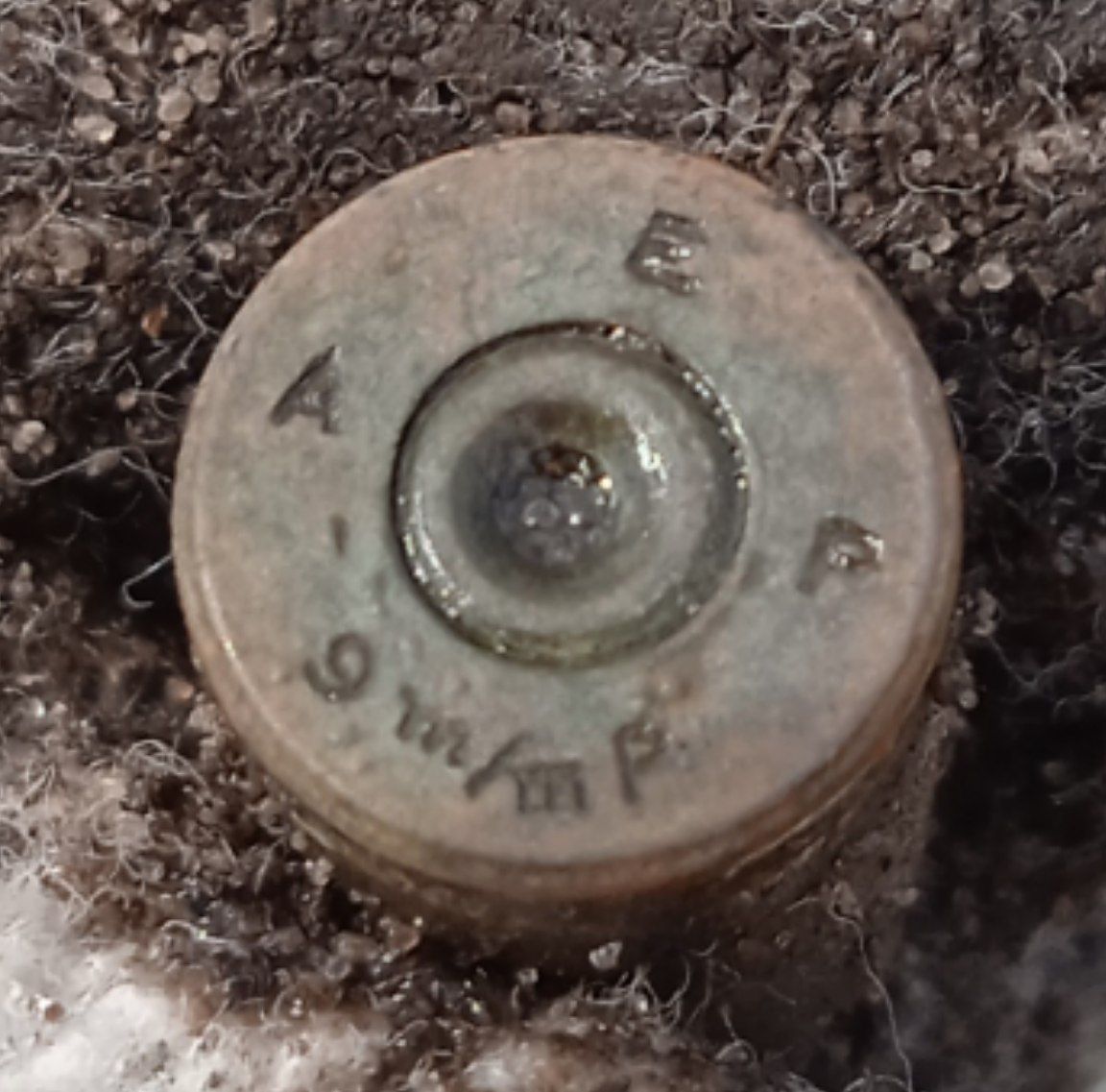

  9. Vesel'chak
    Vesel'chak Stabsfeldwebel
    871
    Мена
    Здравствуйте. Насколько я понимаю - это Парабеллум (размера пока нет). IMG_20210411_093830_890.jpg IMG_20210411_093833_997.jpg Подскажите по клейму, на войну, или современное что-то.. Впервые такое вижу.
  10. A10A
    23.167
    Київ, Україна
    ...дА, 9 мм Люгер, дА - времен ВВ2, Бельгия - "Anciens Etablissements Pieper"
    (скорее всего - стреляна из пистолета-пулемета типа МП-38/40)
    PURGEH, 250RIR, Хейль та 2 іншим подобається це.

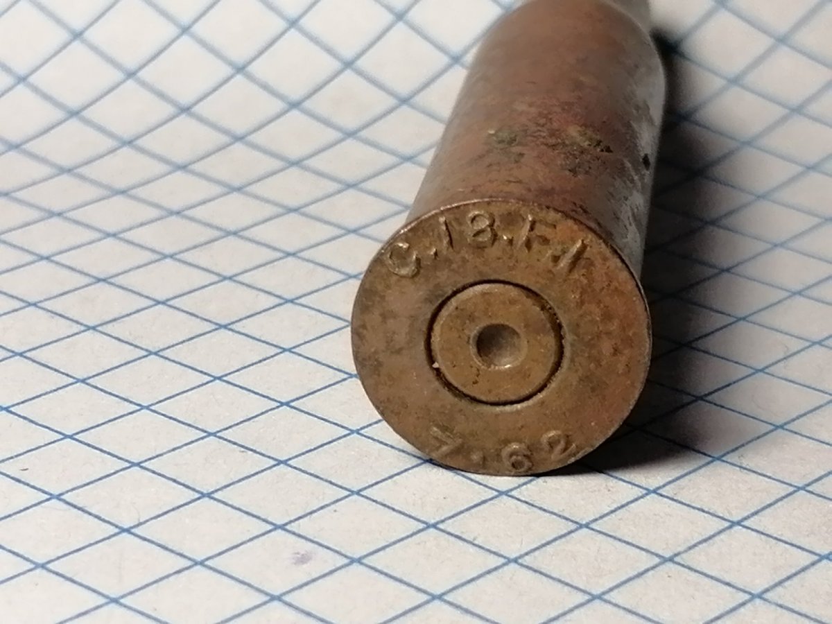

    Луцьк

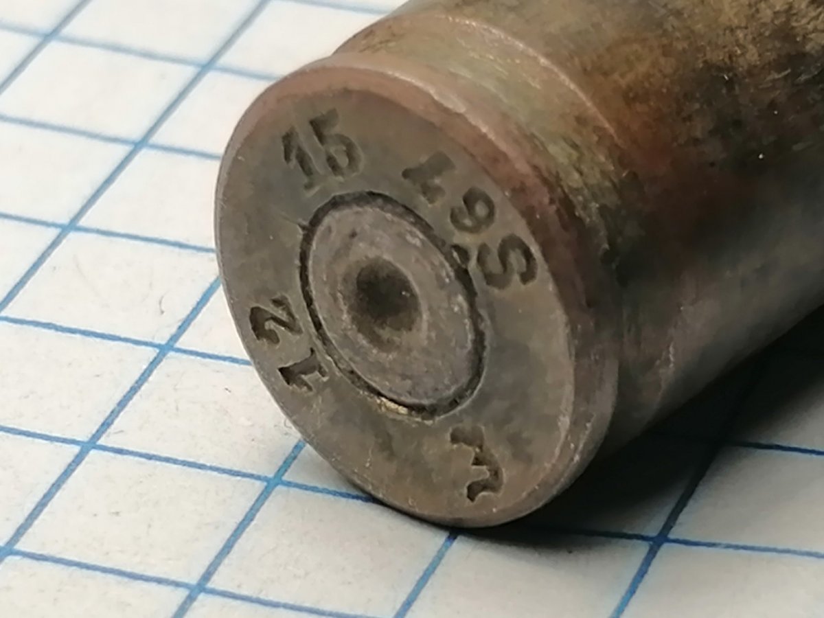

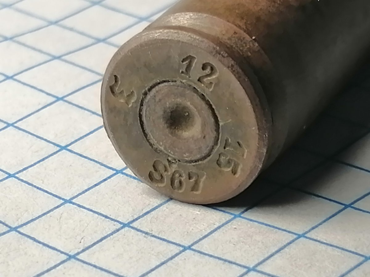

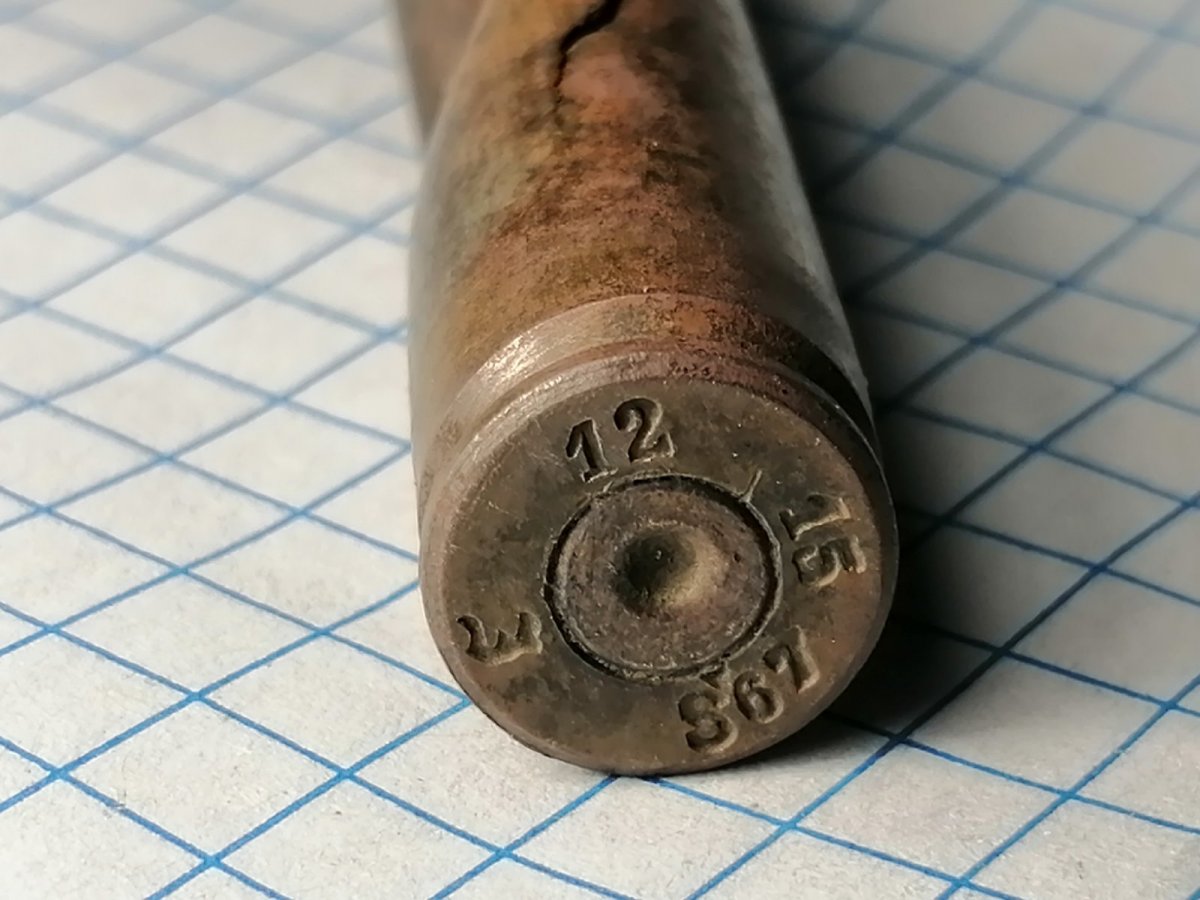

    Доброго вечора. Підкажіть, будь ласка, по такому маузеру.
  15. Antis
    Antis Oberfeldwebel
    353
    Г. Харьков
    Маркировка: "I 12 15 S 67" I(J)-готический шрифт
    Производитель: "Hauptlaboratorium,Ingolstad ", декабрь 1915 года, латунная.
    PURGEH, Николай Кашуба та shanik подобається це.
  16. shanik
    shanik Stabsgefreiter
    129
    Луцьк
    Дякую. Не здогадався б що "J".
    PURGEH та Николай Кашуба подобається це.

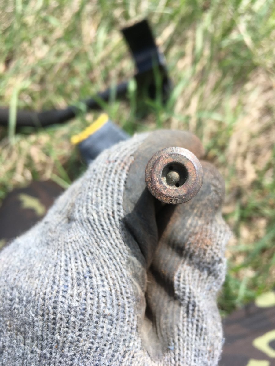

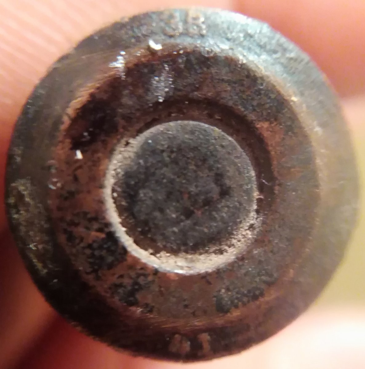

  18. Тєх
    Тєх Stabsgefreiter
    195
    Сумська обл. м.Конотоп

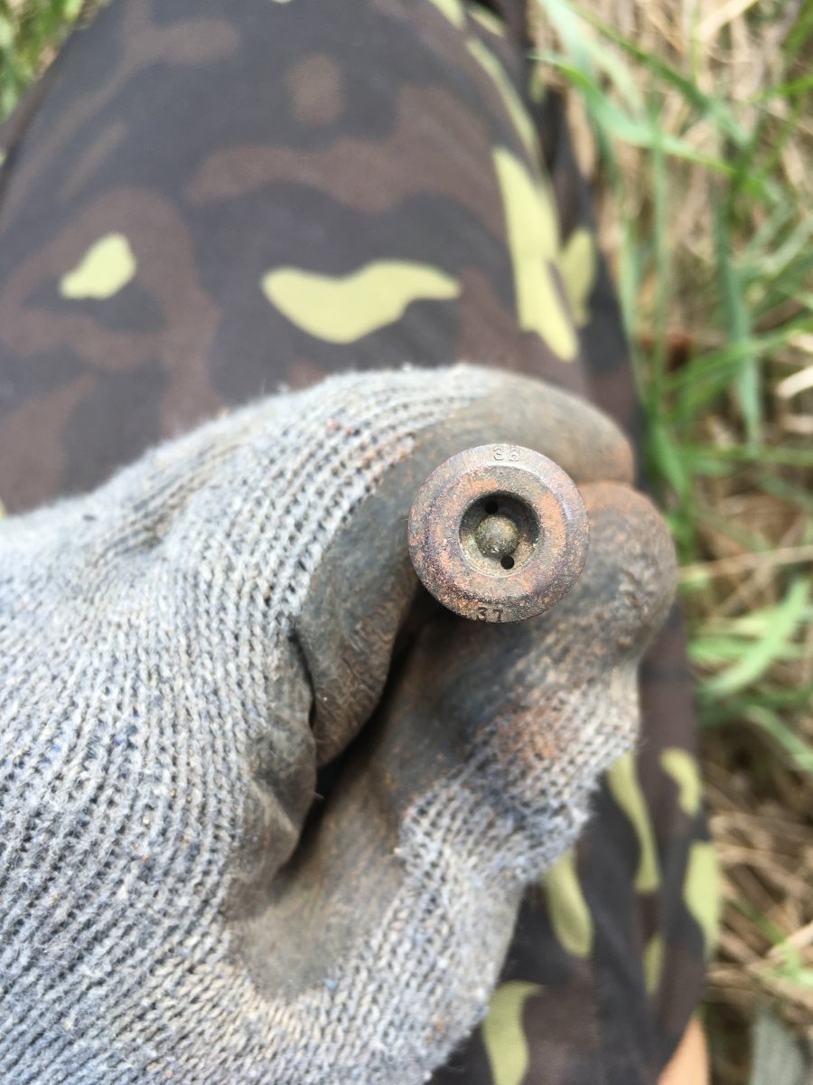

    Подскажите по клеймам, с Ув. 1936-37 года (сверху написано зв)
    PURGEH та 250RIR подобається це.
  19. Schanz
    Schanz Oberst
    3.952
    Добрый вечер!
    "ЗВ" - Завод им. Володарского в г. Ульяновске. Клеймо "ЗВ" ставилось на гильзах этого завода с 1928 по 1941 г.(включительно).
    Останнє редагування: 24 кві 2021
    PURGEH, shanik та 250RIR подобається це.

  21. Schanz
    Schanz Oberst
    3.952
    А кстати, интересный момент - собрал всю "линейку" клейм ЗВ на мосинских гильзах, начиная с 1928 по 1940, а вот клеймо 1941 года никак не попадается :(. А были ли "ЗВ"-клейма 1941 г. конкретно на мосинках ??:confused:
    "ЗВ" по 1941 году видел только на гильзах 12,7 мм под ДШК.

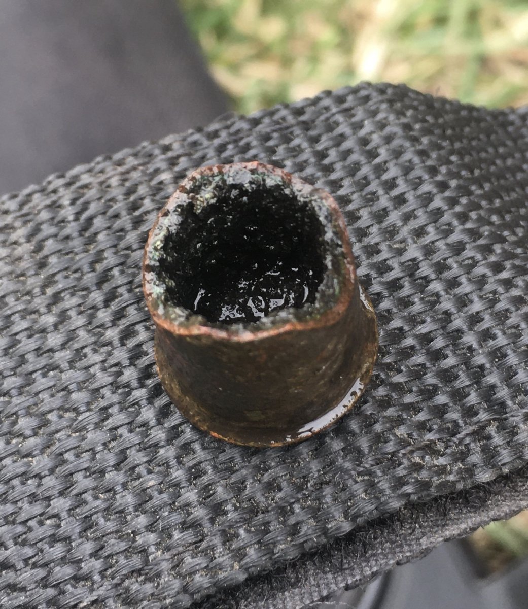

  22. Тєх
    Тєх Stabsgefreiter
    195
    Вопрос, как так, все гильзы без капсулой, неродной не нашёл с капсулам. На перезарядку собирали?
  23. Schanz
    Schanz Oberst
    3.952
    Может, "подгорели" патроны? :confused:
    Кстати, я тоже находил несколько штук ЗВ 37 без капсюлей. Но в том конкретном случае было явное "подгорание" - к гильзам буквально прикипела и обуглилась какая-то синтетическая субстанция. Но при этом ни одной не было поддутой или разорванной, как часто бывает с патронами, попавшими в пожар :rolleyes:. Просто отсутствовали капсюля, как и у Ваших находок.
    PURGEH та Тєх подобається це.

  25. Schanz
    Schanz Oberst
    3.952
    Спасибо! :beer:
    Пока я не нашёл это клеймо "в металле", буду довольствоваться его фотографией.
    В собраной мною "линейке" мосинских клейм "ЗВ" из биметалла были только 1934 и 35 годы (по 1935 году есть обе версии). Все остальные, в т.ч. и 1940 г. - латунь.

  26. Schanz
    Schanz Oberst
    3.952
    На некоторых гильзах "ЗВ", 1938-40 годов, вокруг капсюлей есть кольцевые вдавленные окружности. Для чего они наносились? Для лучшей фиксации касюлей?:confused:
