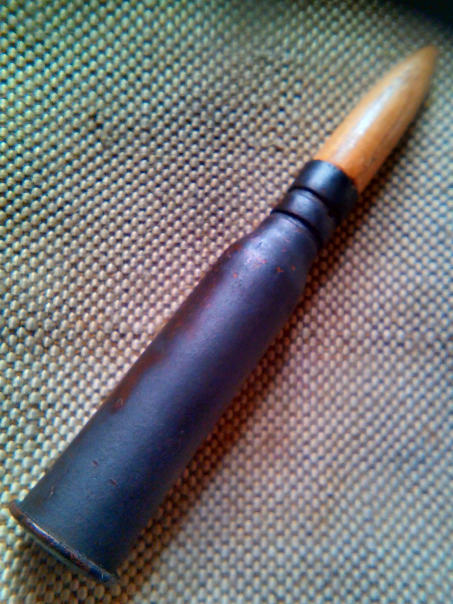

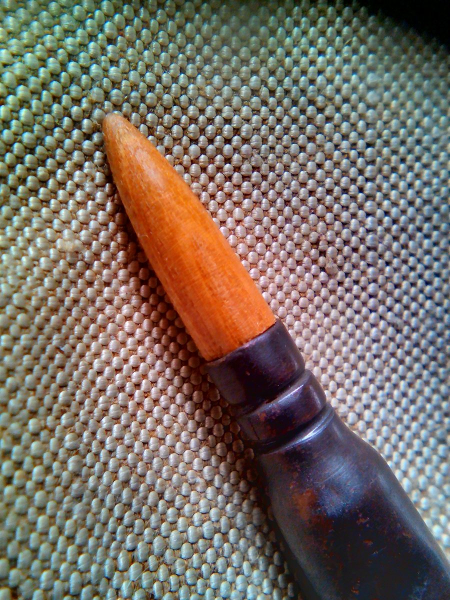

    Собираю коллекцию таких поделок. В самых простых случаях, сделанных на скорую руку, никаких двойных обжимов, конечно, не было. :)Просто бралась стрелянная гильза, в неё забивалась подходящая по размеру лучинка из твёрдых пород дерева, и ножом вручную "доводилась" до размеров и очертаний остроконечной пули. Самая поздняя такая поделка, которая мне попадалась, была латунная мосинка 1936 г.

    Да я и сам грешил подобыми делами, :) "новодельничал" для души. На фото №3 ещё одна разновидность учебного патрона старого образца с деревянной вставкой:

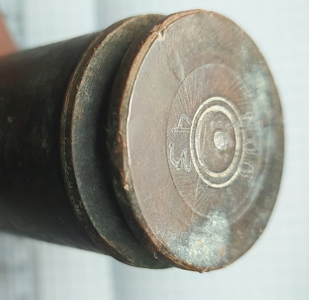

    Доброго вечора.Підкажіть по гільзі 140×35мм.зазделегідь вдячний.
  17. Unnamed Player
    Unnamed Player General-major
    34
    55
    8.729
    Спробуйте подивится на попередній сторінці.
    Серж Мандрик подобається це.

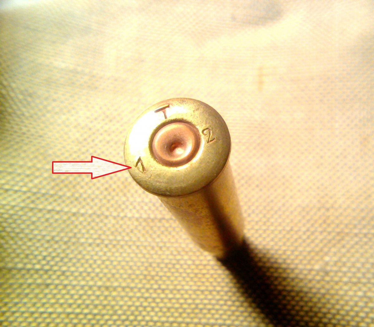

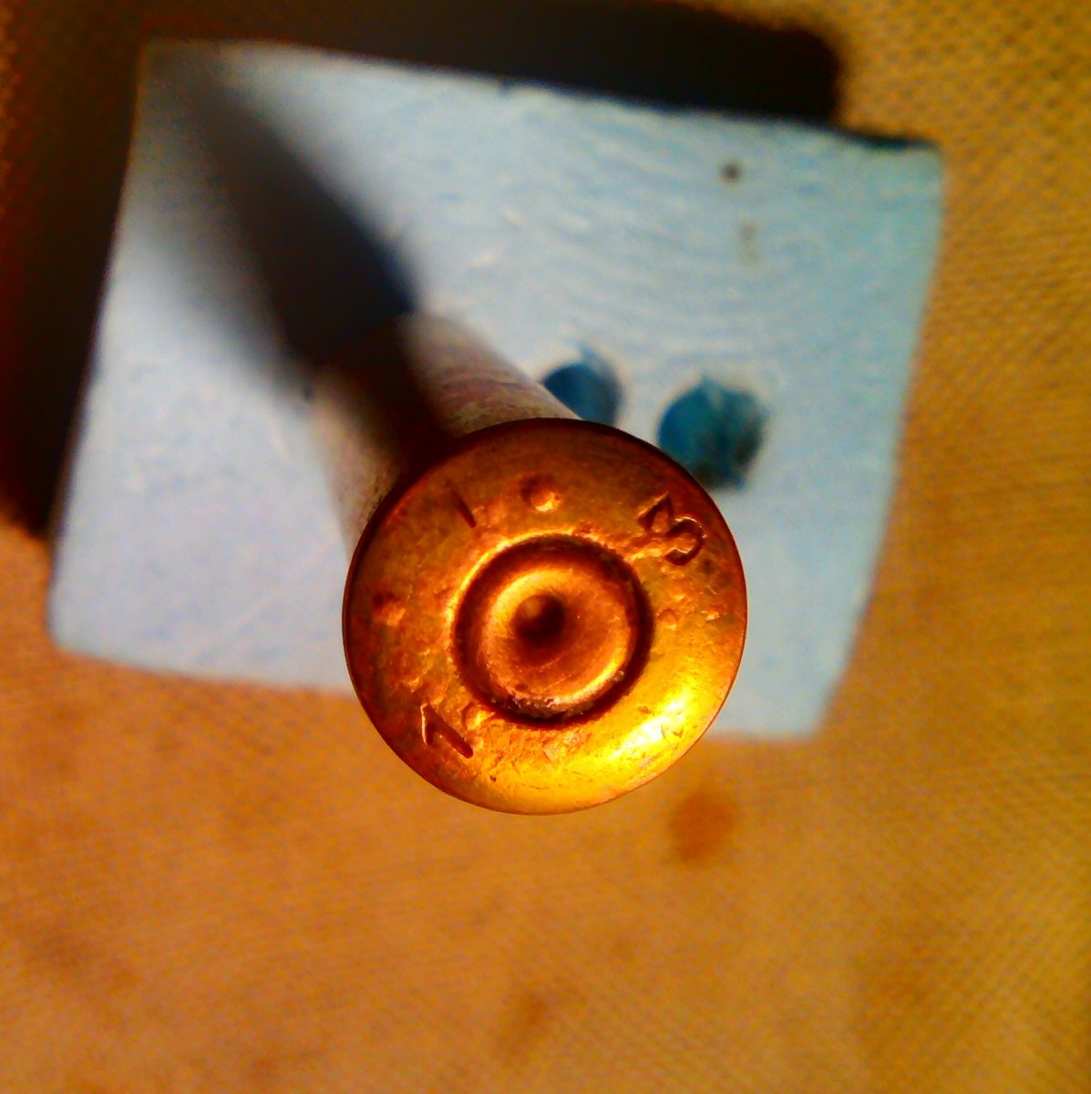

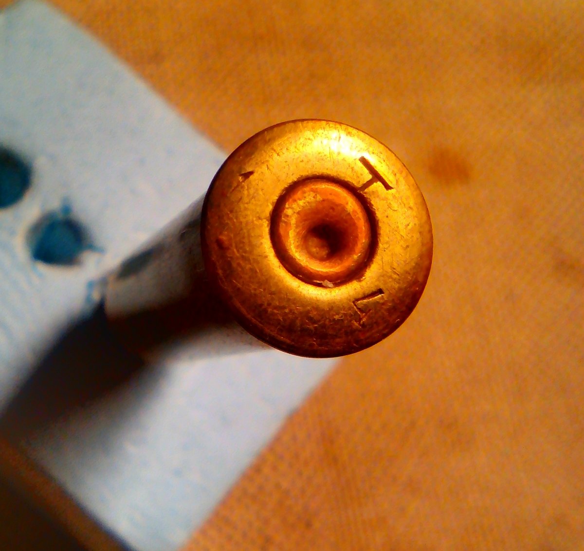

    Прошу помощи у знатоков тульских клейм разобраться вот с таким клеймом:
    :rolleyes::confused: ?? Это "недобитый" вариант штампа 1 - Т - 20 (1920 г), или всё таки 1 - Т - 2 (1921 г, второй квартал)?
    Дело в том, что существует вполне авторитетное мнение:
    https://reibert.info/threads/sistem...osinskix-gilzax-tpz-nachala-1920-x-gg.339002/ ,
    что в 1921 и 1922 гг на штампах клейм тульских мосинок год и квартал стояли не традиционно, а поменявшись местами, т.е. год - на "9" часов, а квартал - на "3" часа
    Исходя из этого, МОЖЕТ ли на фото быть клеймо 2 квартала 1921 г.?? :rolleyes: Я сторонник именно этой версии. Хотелось бы услышать мнения.
    P.S. 1921 год был последним годом "вдавленного" оттиска клейм на тульских мосинках.
    Останнє редагування: 16 січ 2021
    shanik та Falconer подобається це.
  20. 250RIR
    250RIR Leutnant
    1.377
    Беларусь
    Доброго времени.
    Принимая во внимание, мои многочисленные находки патронов , ИМЕННО,с таким клеймениям, скажу мнение. Расшифровал-бы так , ,,Т,,- понятно. Первый квартал (триместр ?) 20 года, где ,, 0 , то есть . то недобит , Немного виден, угадывается или отсутствует совсем. Впрочем как и закернение пули, в таких патронах . То ,,сочное,, а иногда , как игольный накол или отсутствует .
    - С уважением -
    Schanz, shanik та Falconer подобається це.

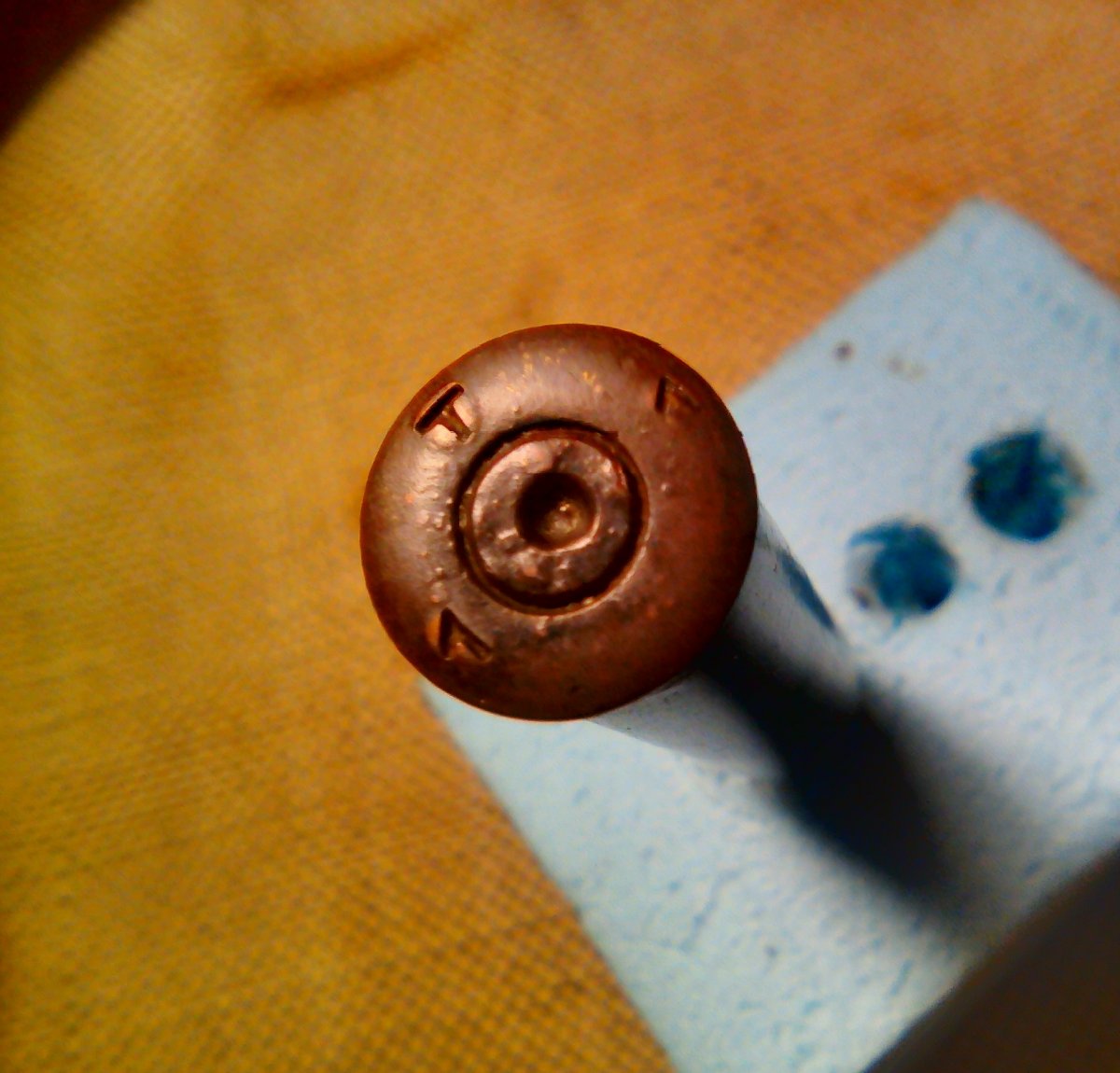

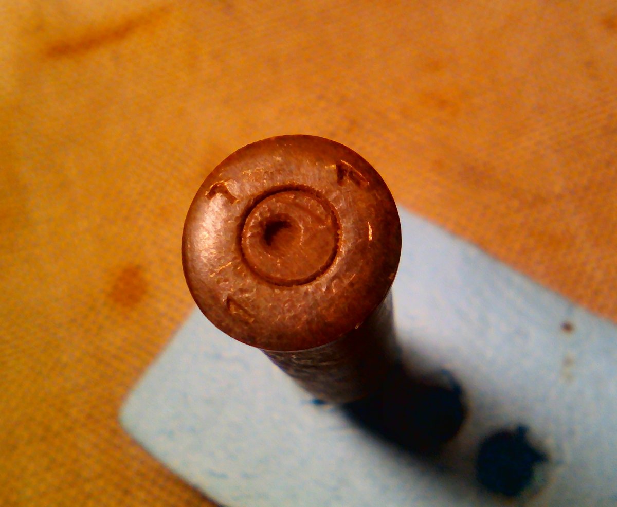

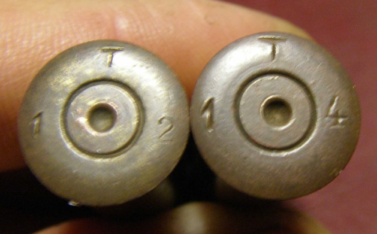

  22. 250RIR
    250RIR Leutnant
    1.377
    Беларусь
    Доброго дня.

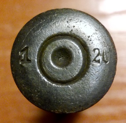

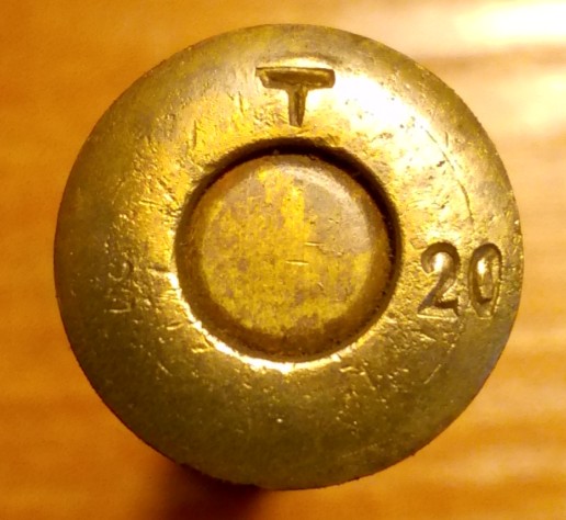

    Подбодрю свое предыдущее высказывание фотографиями. Все макеты найдены по польско-советским событиям 19-20 г.г. Позже чем 20 г. клеймение не встречалось, не от куда, события кончились.
    Все макеты ,,Т,, , все 1.2 квартал 1920 г.
    - С уважением -
    Schanz, Unnamed Player, shanik та ще 1-му подобається це.

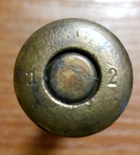

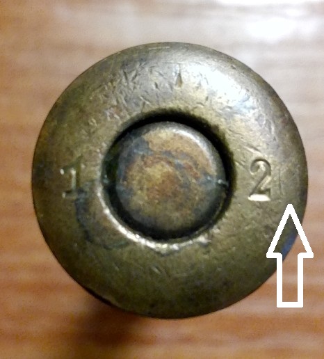

  23. Schanz
    Schanz Oberst
    3.952

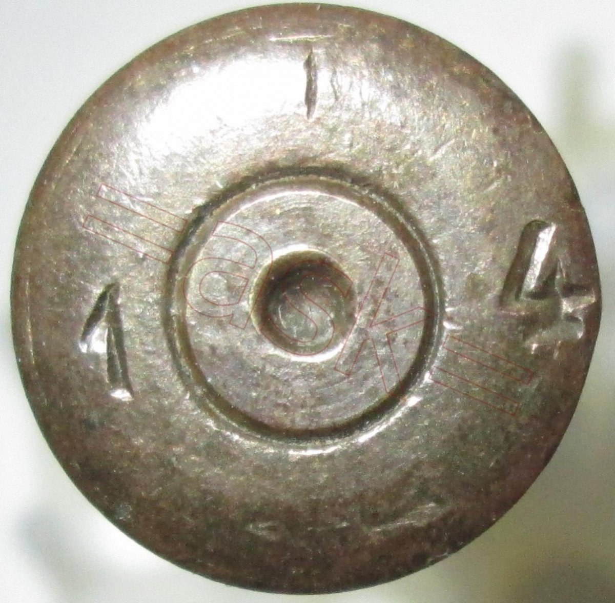

    Я тоже вначале не имел сомнений на этот счёт. :rolleyes:Но присмотревшись, обнаружил очевидные нюансы, которые вызывают вопросы:

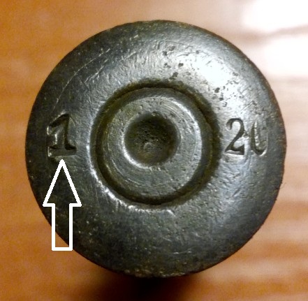

    1. Если обратить внимание на штамп по 1920 году, то везде "единица" имеет очень специфический шрифт - внизу неё находится поперечная "полочка":

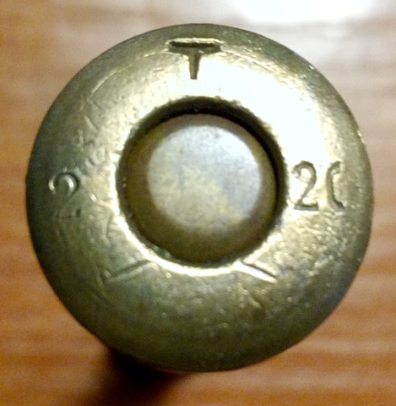

    2. К тому же, "ноль", если оттиск штампа был более-менее отчетливый, всё-таки присутствует на клейме хотя бы едва различимым намёком-"призраком" или "половинкой":
    В моём же случае, "единица" имеет совсем другое начертание, без "нижней полочки", т.е. её написание очень характерно именно для 1921 года, в котором во всех 4-х кварталах года "единица" печаталась БЕЗ этой нижней "полочки":
    (первые два фото взяты отсюда: https://reibert.info/threads/sistem...osinskix-gilzax-tpz-nachala-1920-x-gg.339002/)
    На моей же гильзе очень сильный оттиск клейма (1 - Т - 2), но при этом "нолик" не виден ни тенью, ни призраком:rolleyes:. Ни даже половинкой или едва различимой вдавленной "закраиной".
    Хотя, при таком сильном оттиске он ДОЛЖЕН быть виден хотя бы намёком или частично.
    Есть подозрение, что его и НЕ было на штампе :rolleyes: изначально.
    Antis, 250RIR, shanik та ще 1-му подобається це.

  25. Schanz
    Schanz Oberst
    3.952
    Добрый вечер!
    :rolleyes: Как я понял, имелся в виду пост #7494.
    Нет, именно в 1921 году. Дело в том, что гильзы тульских мосинок, начиная с 1922 г. уже начали клеймиться "выступающими" оттисками цифр, и в первом квартале 1922 г. имели обратное написание цифр на клейме, т.е. 2 - Т - 1, а не 1 - Т - 2. Всё дело в том, что именно эти два года, 1921 и 1922, на клейме цифра, обозначающая "год", ставилась на "9" часов, а цифра "квартала" ставилась на "3" часа, как я недавно выяснил (подробнее здесь: https://reibert.info/threads/sistem...osinskix-gilzax-tpz-nachala-1920-x-gg.339002/ )
    :rolleyes: И поэтому, очень логично складываются все "пазлы" - полная подборка "вдавленных" клейм на 1921 год, все 4 квартала:
    250RIR подобається це.
