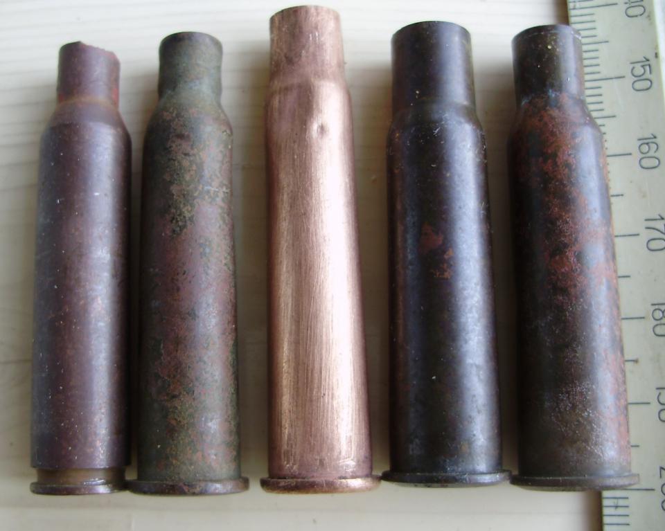

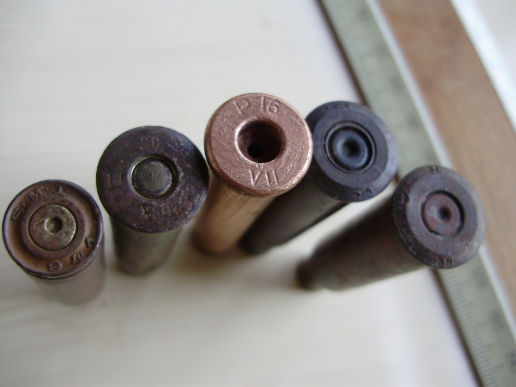

    Подскажите по гильзам, принадлежность и страна. для примера 1.-Манлихер, 5.-Мосинка.

    2 Бельгийский манлихер.3 303 бритиш Англия. 3 мосин отстреляный с чегото(больше калибром, из-за того гильзу и раздуло.) ИМХО.

    1 -6,5 Каркано, Італія
    2-6,5 Маннліхер, Голландія
    3-.303 бритиш, США
    4- 7,62 Мосін, відстріл з 9,3мм гвинтівки.
    5-7,62 Мосін, схоже на СВТ чи АВТ.

    Точно, голандский. Спасибо:beer:

    Это не мосин, 9х54R.

    Можливо, бо він теж на базі 7,62х54Р.

    Если мне не изменяет зрение, 23 год. Скорее всего как я писал выше обычную трешку отстрелили с чегото калибром больше:)

    Ух как оно тебе изменило ) во первых донце 20-х годов не имеет фаски а тут она есть - следовательно уже как минимум 30-е ...
    ну и клеймо видно - плохо, но видно:
    188
    73
    Так, что это 9х54R

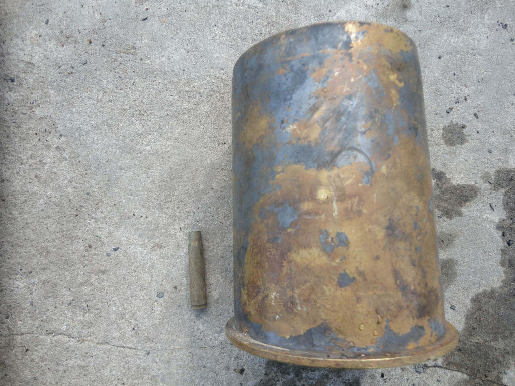

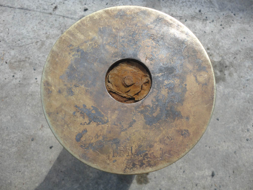

    Диаметр и длинну давайте.
    Как по мне то от sFH18,но могу и ошибаться,размеры нужны.

    Благодарен Всем за помощь. Гильза 9х53 выпуск 1973г, от охотничьего карабина "Медведь"

    Как так? Там же выбито: lFH, а не sFH!

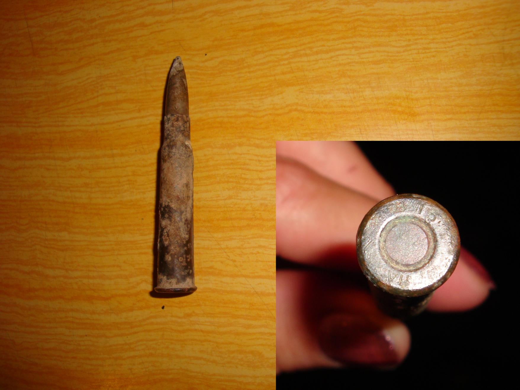

  18. Y777
    Y777 Gefreiter
    51
    Днепропетровск
    Первая достойная для меня находка. Радости :smile_6: !!!
    Очень похожа по ТТХ на 303 British / 7,7x56 R. Но если ошибаюсь, поправте ! Буду очень признателен :beer:
    Надпись: B 15 VII
  19. ASKOT1
    ASKOT1 General-major
    16
    22
    10.505
    Вы не ошибаетесь,это Бритиш.
