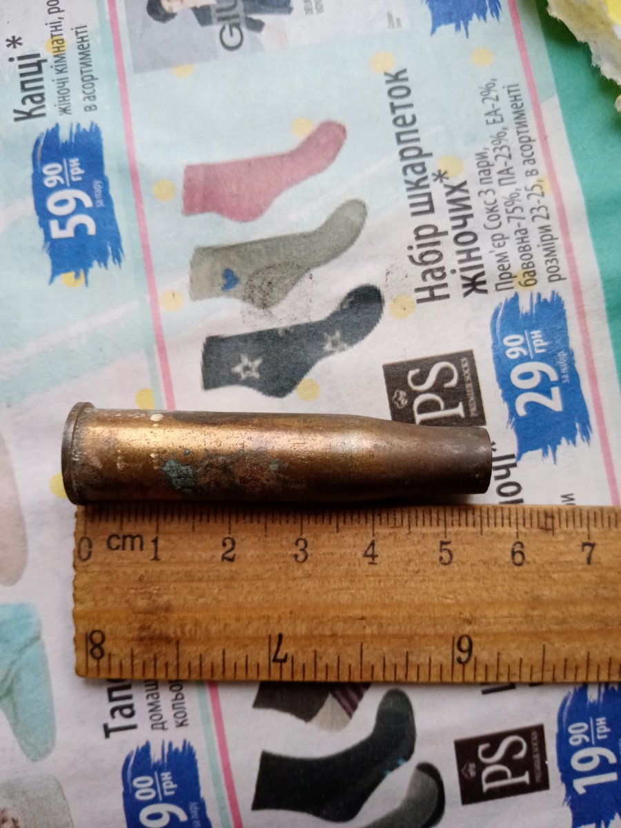

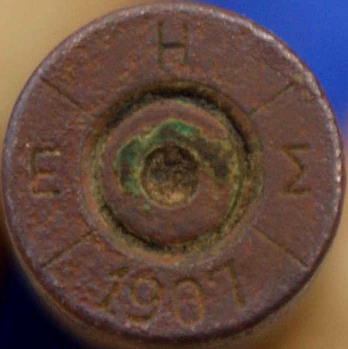

    Здравствуйте ! Помогите опознать гильзу. Таких раньше не видел. По состоянию - коп, но я нашёл просто в старом ящике с шурупами ) Поэтому истории не знаю. Латунная. Клейма Н вверху, слева Е, справа типа Σ, внизу 1943
    Диаметр дульза 7 мм (грубый замер просто линейкой). Т.е. это не для пули 7,6 мм ?
  4. A10A
    A10A General-leutnant
    23.230
    Київ, Україна
    6,5 Х 54 "Маннлихер-Шенауєр"
    Австро-Венгрия для Греции (...плохо видно год: там Явно НЕ 1943, скорее 1914 ?) ,
    Клеймо известное
    Schanz, Raskep, 250RIR та ще 1-му подобається це.
  5. Raskep
    Raskep Stabsgefreiter
    171
    Благодарю за помощь ! История всё интереснее ) По клейму, там возле единицы есть царапина и мне показалась 4. Но последняя цифра точно 3...

  7. Raskep
    171
    Вот, сделал фото
    Schanz, ArtBorsuk та A10A подобається це.
  8. A10A
    23.230
    Київ, Україна
    ...другОе дело, теперь вИдно что год 1913-й.
    :beer:
    Schanz та Raskep подобається це.

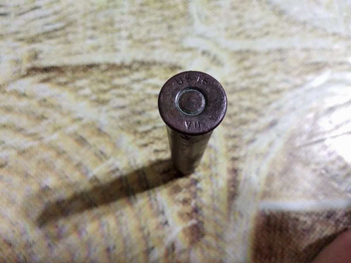

  9. JIvanS
    JIvanS Gefreiter
    44
    Тернопольская Украина
    От чего? Найдена на позициях ПМВ. Похоже Америка. Но пусть подскажут знающие.
    Schanz подобається це.
  10. A10A
    23.230
    Київ, Україна
    ...да, так и есть...
    "United States Cartridge Co.", Лоуел, Массачусетс, 1916г., пуля - Mk.7
    Antis та tr30801 подобається це.

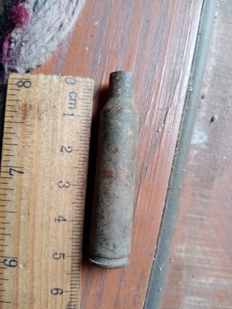

  12. Padre945
    Padre945 Oberleutnant
    4644
    308
    8.846
    5.847
    Добрый день, подскажите пожалуйста по такой гильзе. Материал латунь. Заранее благодарен
    ArtBorsuk подобається це.

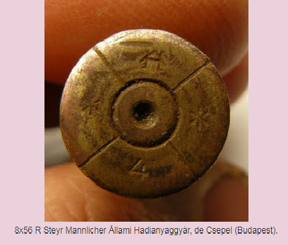

  13. Хейль
    Хейль General-major
    6.278
    Здравия!
    8х56R Штейр-Манлихер, Венгрия.
    Padre945 подобається це.
  14. ArtBorsuk
    ArtBorsuk General-major
    6.309
    Karpatia
    Це Австрія для Угорщини (клеймо року однією цифрою, за винятком 31). Клейма Угорщини двома цифрами 32-44.

  16. Хейль
    Хейль General-major
    6.278
    Цифра одна, но клеймо AH ведь Чепельского арсенала.
    Schanz, A10A та Padre945 подобається це.
  17. ArtBorsuk
    6.309
    Karpatia
    Так, клеймо Чапельського арсеналу. Таким чином Австрія обходила заборону на експорт військової продукції.
    Schanz, Padre945 та Хейль подобається це.
  18. Хейль
    Хейль General-major
    6.278
    Спасибо за пояснение, я об этом не знал. :oops::smile_12:

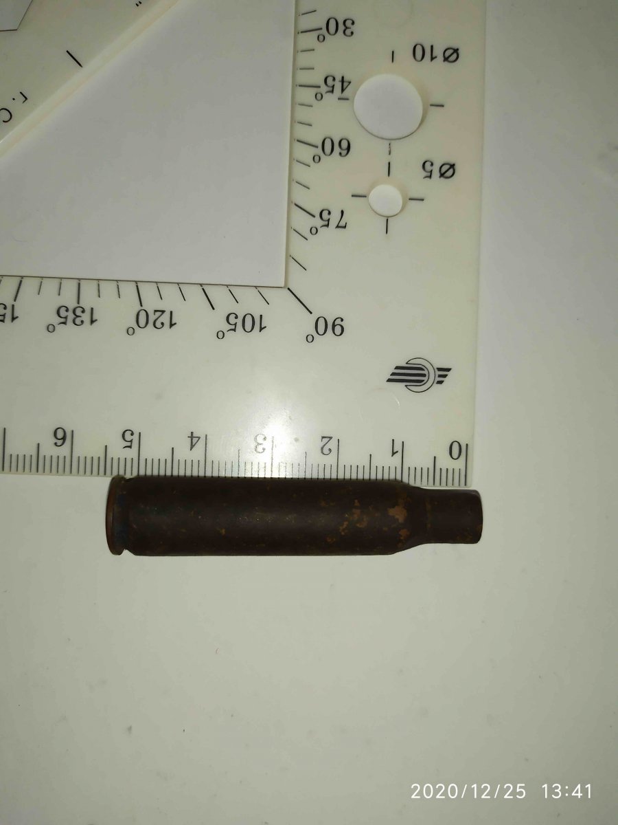

  24. Schanz
    Schanz Oberst
    3.952
    Добрый вечер!
    По этому фото видится скорее всего гильза от патрона Флобера (7х9mm Flobert RF) , завод Sellier & Bellot. Примерно первая четверть ХХ века.
    Padre945 та A10A подобається це.

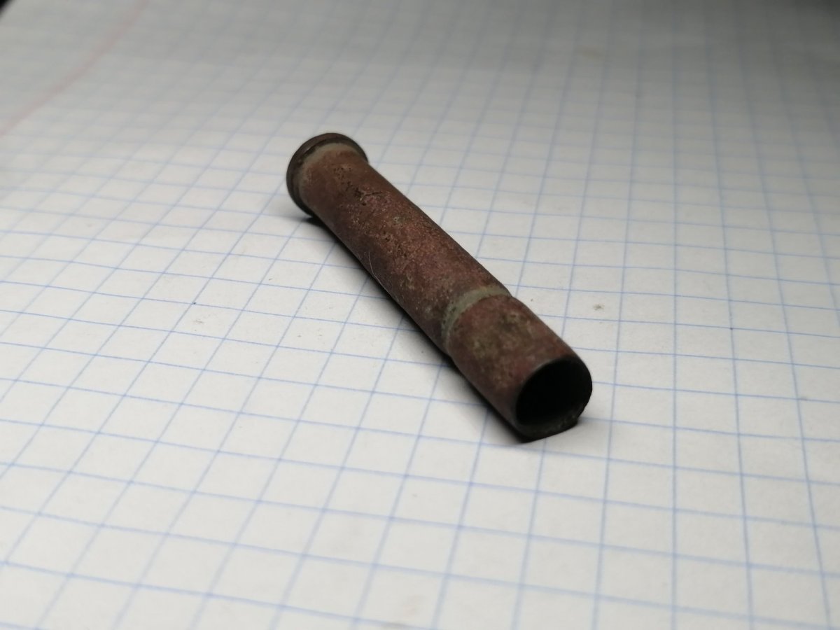

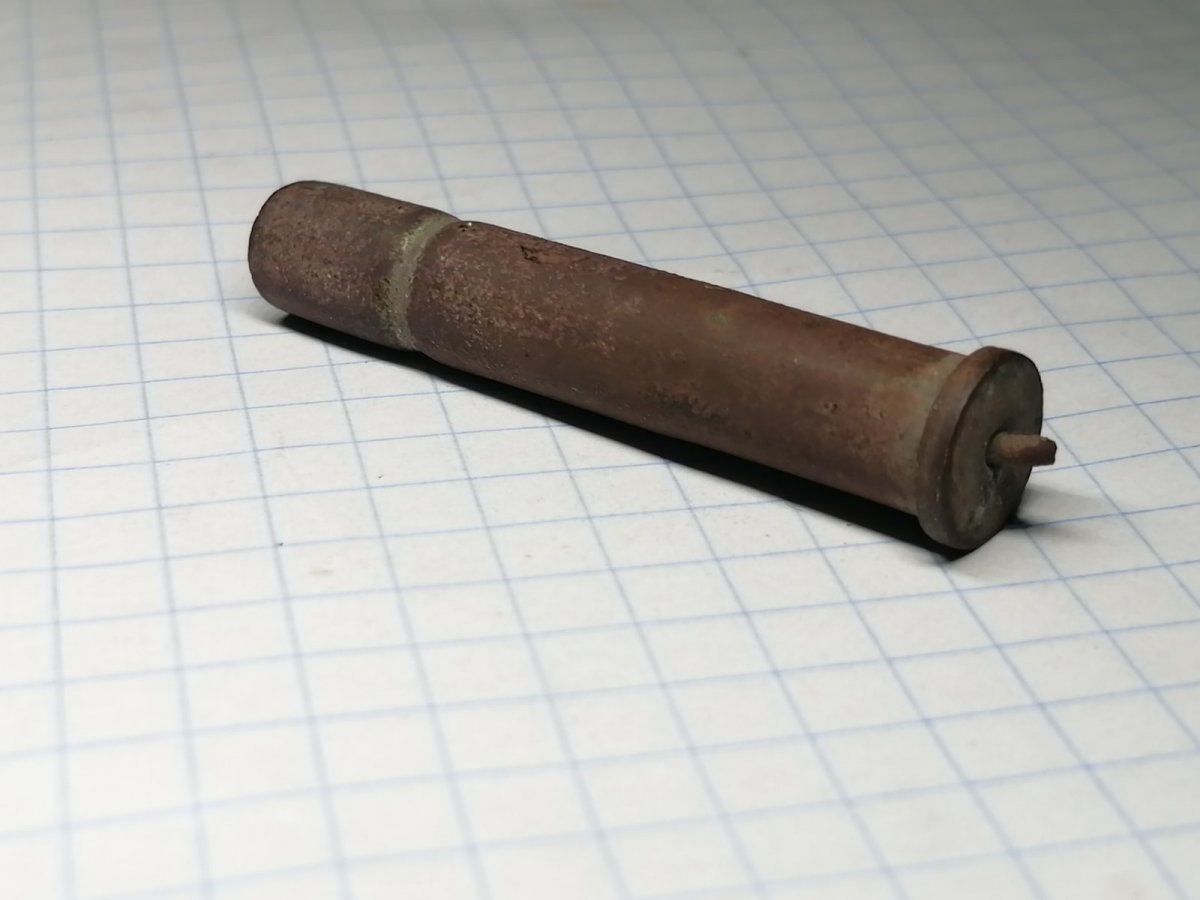

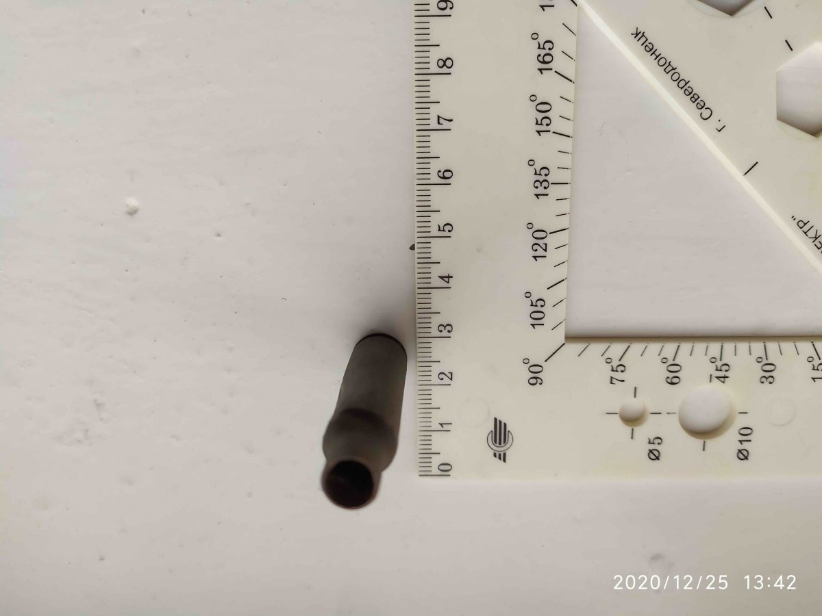

  25. shanik
    shanik Stabsgefreiter
    129
    Луцьк

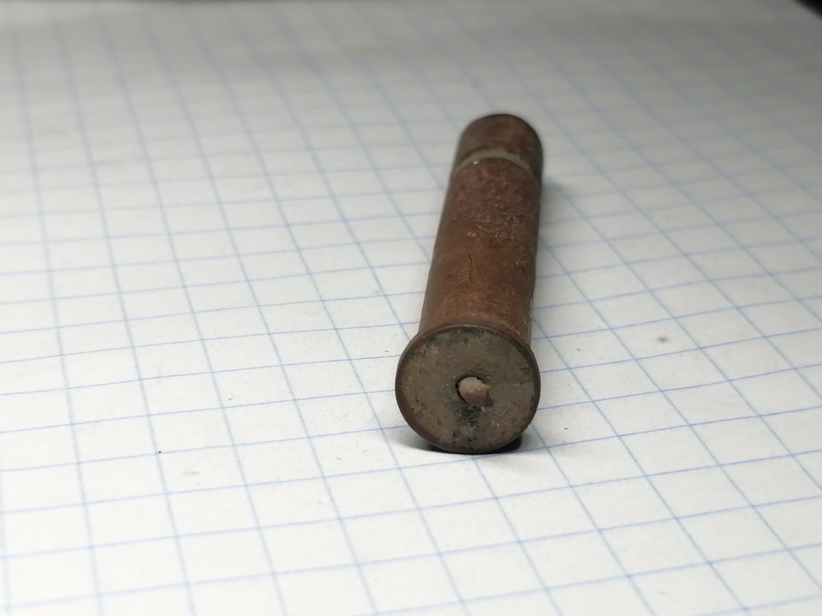

    Добрий вечір.
    Внутрішній діаметр приблизно 6,5, довжина 45 мм.
    Дуже схоже на гільзу, тільки замість капсуля хз що. На донці цифра 7.

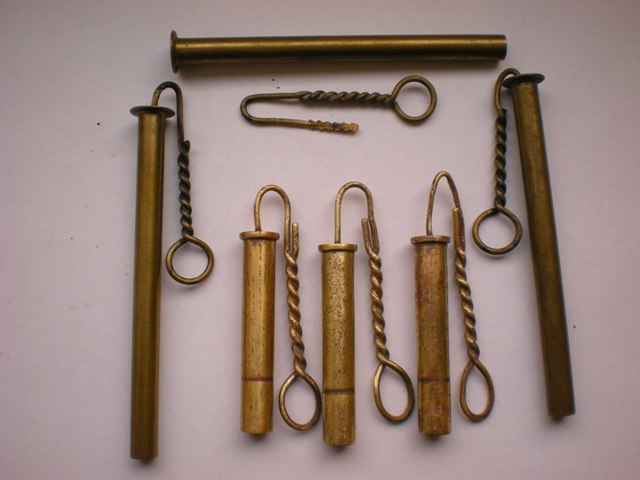

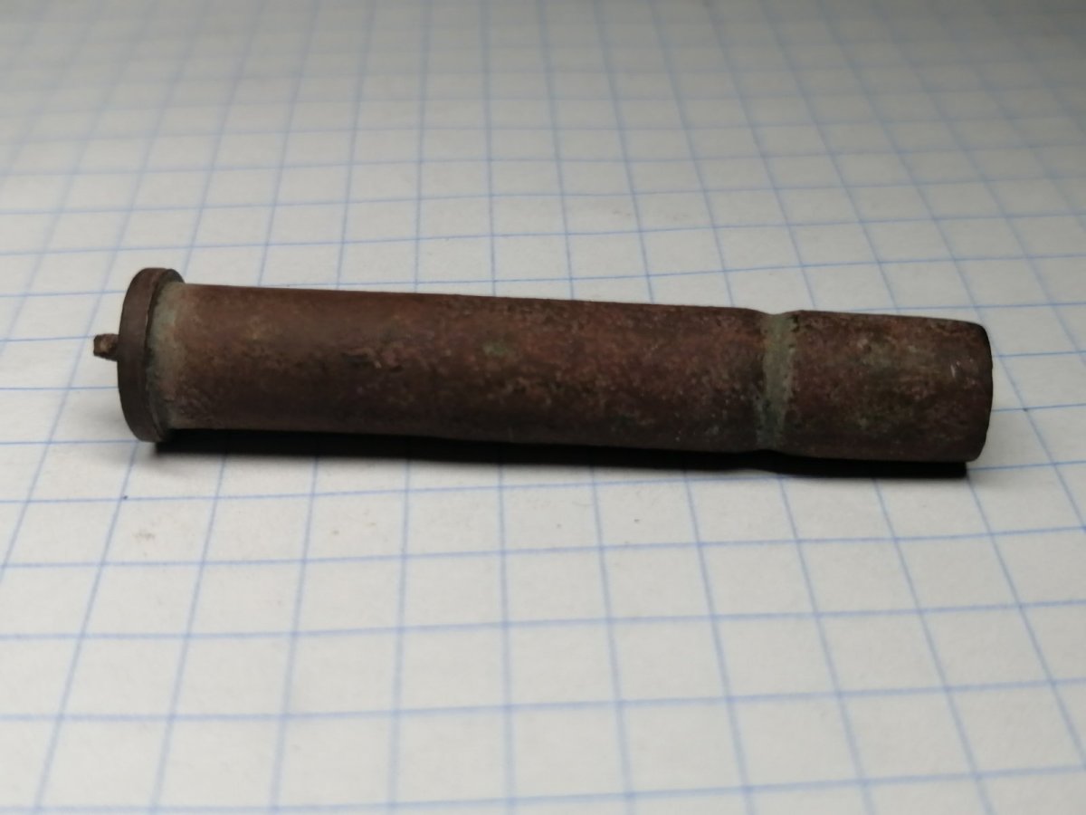

  26. Дервиш
    Дервиш General-major
    5.428
    Добрый вечер. Это не гильза. Это вытяжная запальная артиллерийская трубка. Думаю Австро-Венгрия. Вот ниже на фото вытяжная трубка для выстрелов раздельного снаряжения к 12-см. пушке обр.1896 г. и 15-см гаубице обр. 1893 г.
    Вытяжная запальная Арт.трубка. А-В. для 12-см. пушки обр.1896 г. и 15-см. гаубицы обр. 1893 г..jpg
