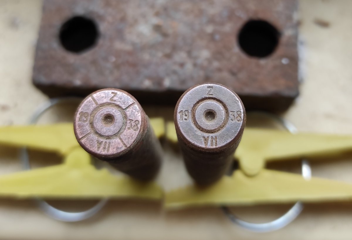

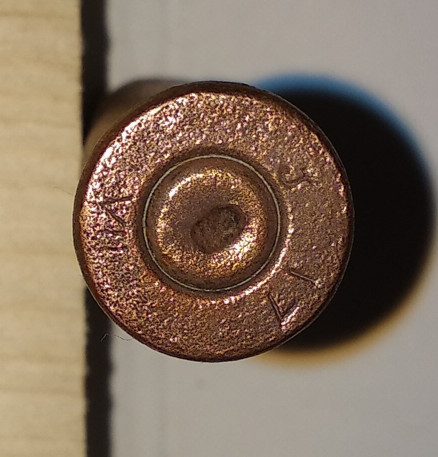

    IMG_20201126_105828.jpg Добрый день. Попалась такая гильза, без секторов. Брак или другой завод.?
    Schanz та ArtBorsuk подобається це.

    2.922
    5.337
    Предположительно - это экспортная поставка.

    Bassarabia Cetatea-Alba
    Не другой завод и не брак
    С двумя затравочными отверстиями
    vvs50 та Schanz подобається це.

    О! Дякую! это я по памяти наверно перепутал с арабскими цифрами на 6 часов.

    Когда-то на Змеином попалось пару гильз с такой маркировкой, одну ради интереса пустил на опыты

    Я, дико извиняюсь.. Всё равно, не понял. Почему, отличие в маркировке? Другой технологический процесс?Были, ли подобные, по другим годам и месяцам?

    Присоединяюсь к вопросу выше. Не кидайтесь тапочками, коротенько скажите если можно. Крестовая маркировка, это не маркер универсальности гильзы ? Имею ввиду винтовочно-пулеметный патрон.

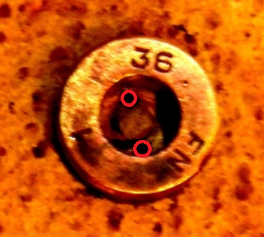

  10. A10A
    A10A General-leutnant
    23.230
    Київ, Україна
    нАдо понимАть, шо те, "с рассечкой" - наковальня СТАРОГО (австро-венгерского) типа, с однис отверстием посередине и пАзиком (фото 1).
    Те, что БЕЗ - каковальня "немецкого" типа с цельной наковальней и 2-мя затравочными отверстиями по сторонАм.(фото 2)...
    Останнє редагування: 28 лис 2020
    DRAMMATURG, Schanz, ArtBorsuk та ще 1-му подобається це.

    Благодарю Вас, А10А...

    Да

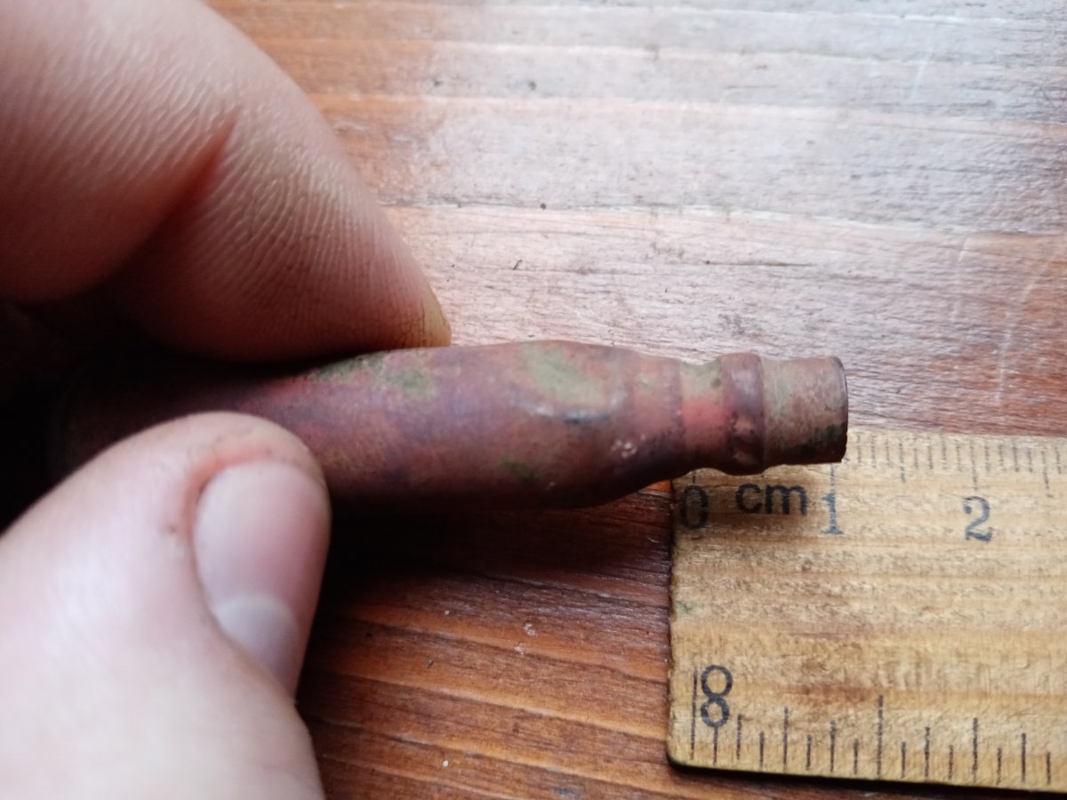

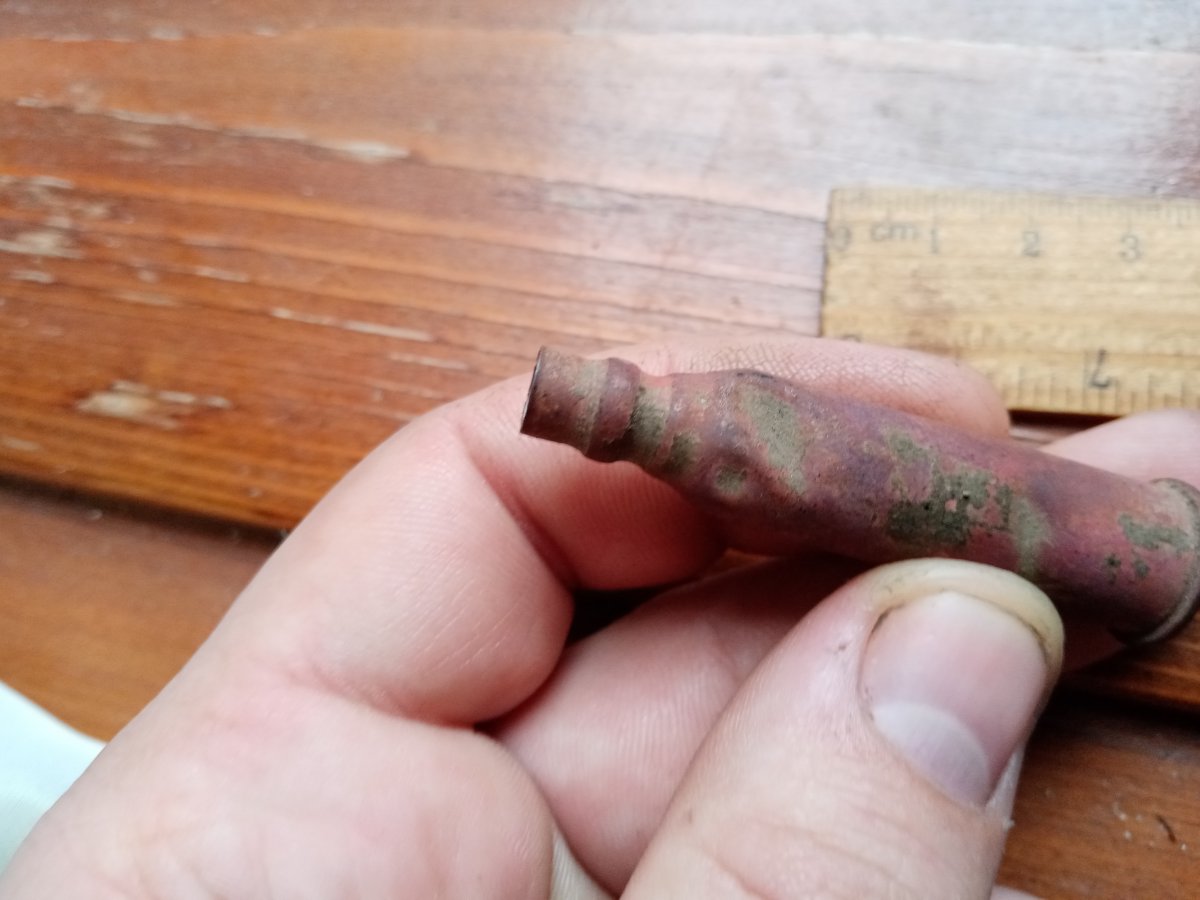

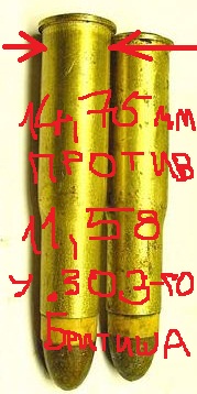

    Подскажите, где здесь посмотреть про оружие под такие - наглядно бутылочная форма (25 мм от донца), плоское дно типа Бердан (но капсюль другой).
    При этом английская маркировка и определённо овально-прямоугольный накол ударника (как от ZB).
    Что-то из английских поставок ПМВ?
  14. A10A
    23.230
    Київ, Україна
    это был ОБЫЧНЫЙ патрон .303 Бритиш (BMM Co. Ltd., Waltham, пуля Мк.VII)...
    :rolleyes:
    ...так "жАлит" БрЄн...
  15. ДАЧНИК
    ДАЧНИК Feldwebel
    1.232
    Россия, Москва
    Тоже так подумалось - однако на тех "бутылка" гораздо выше начиналась.
    Здесь же отчётливый переход начинается на дюйме от дна.
  16. A10A
    23.230
    Київ, Україна
    ...эта маркировка не может трактоваться по-иному.
    (а кто и что дЕлал с патроном - дело 53-е...)
    :smile_8:

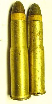

    Однако по внешнему облику видится ближе вот к этому:
    400219.jpg Нет?
  18. A10A
    23.230
    Київ, Україна
    Нет.
    ...а вас не смущает, что эти патроны гораздо тОлще под рантом ?
    (...и, в таком случае поддУть "Бритиш" должно было БЫ НЕМНОГО по-другому ??)
    250RIR та Schanz подобається це.
  19. ДАЧНИК
    ДАЧНИК Feldwebel
    1.232
    Россия, Москва
    Ещё как смущает. Супротив 11,5 мм не попрёшь...:confused:
    А кроме БРЭНа (или ZB) какое оружие (с таким характерным ударником) могло стрельнуть этим патроном в 41-м?

  21. A10A
    23.230
    Київ, Україна

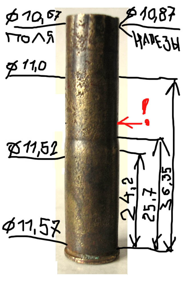

    ...открою тАйну - подобный "фрик" обсуждАлся на почве Арисачки
    Как вам такое :
    (ссыль - https://reibert.info/threads/neshtatnye-otstrely-vsjakie-friki.53418/page-6)
    познавАтельно...
    З.Ы. ...все "критИчные" размеры в равной степени касАются нестреляной гильзы .303 "Бритиш"...
    Останнє редагування: 29 лис 2020

  22. ДАЧНИК
    ДАЧНИК Feldwebel
    1.232
    Россия, Москва
    Ох...:confused: в такую экзотику как-то даже и не верится.
    Спасибо, познавательно.
    Вот только понял, что мой случай явно не Арисака/"гильза после выстрела из "чего-то большого"": маркировка гильзы однозначна.
    Вспомнилось, что в тех же местах когда-то попадалась английская гильза с таким же наколом (списал на тот же БРЭН/ZB) - однако она была без "бутылочности"...:(
    Т.е. надо понимать так - "Бритиш" впихнули в нечто явно для него не подходящее?
  23. A10A
    23.230
    Київ, Україна
    ....я ж написАл, разве не понЯтно ?
    просто померяйте свою гильзу...
    ...и сравнИте с фото 2 постом вЫше...
    Да, в барабан Смит-и-Вессон руссо-модел №1, 2 или 3...
    ...и накОл это - бойкА/курка Вессона....
    Останнє редагування: 30 лис 2020

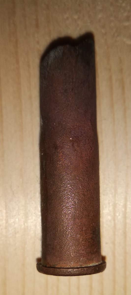

    Добрый вечер, подскажите пожалуйста по такой гильзе. Дульце у нее странное. Заранее благодарен
