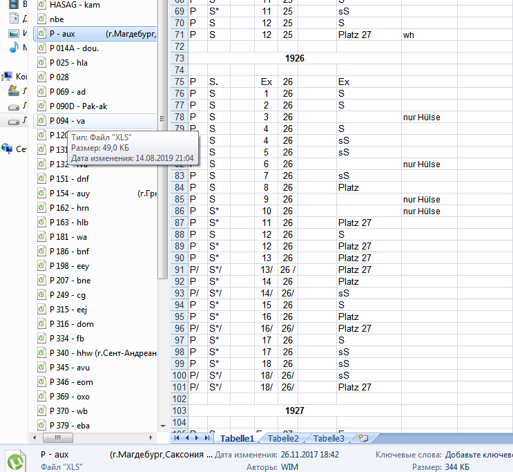

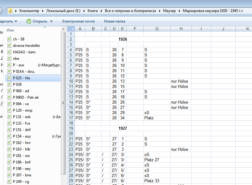

    Перешерстил все заводы которые у меня есть, похоже что у двух уже в 1926 году начали номера партий ставить.

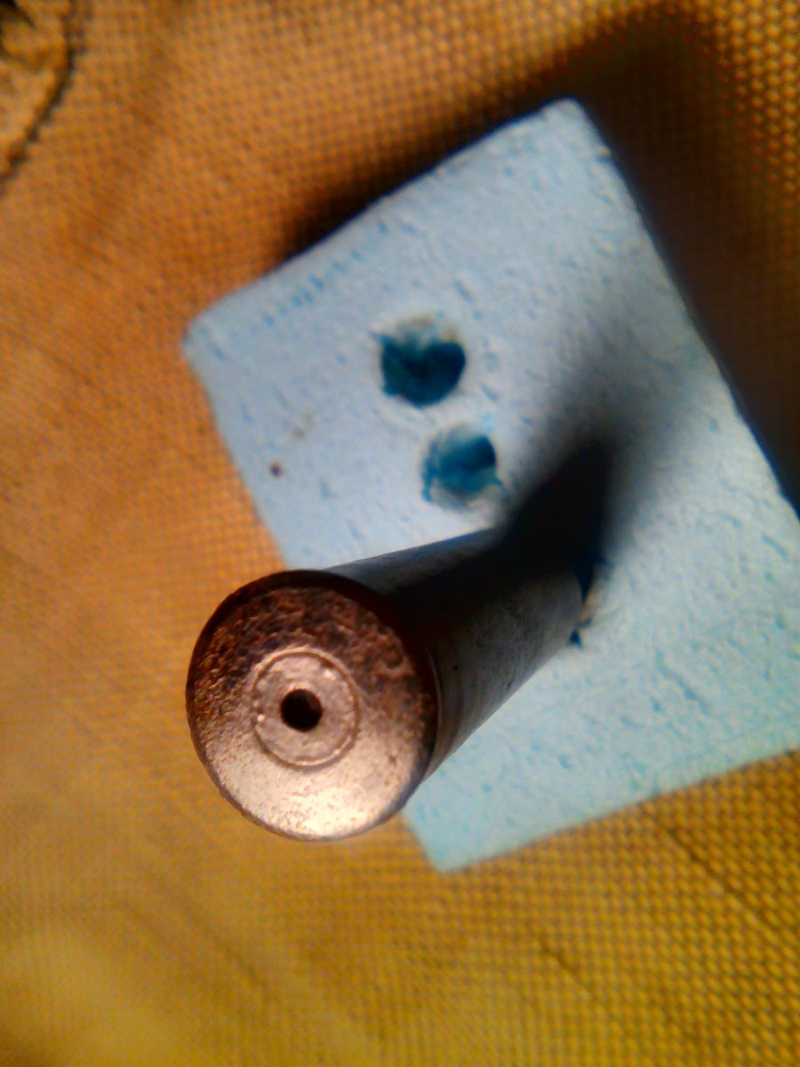

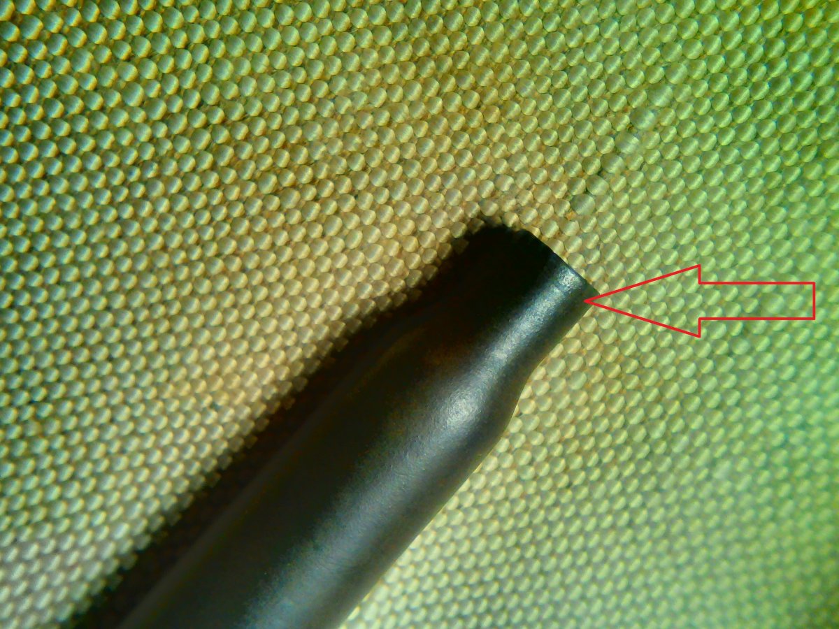

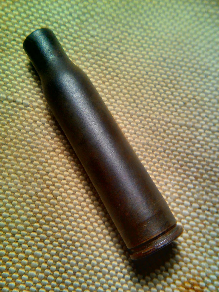

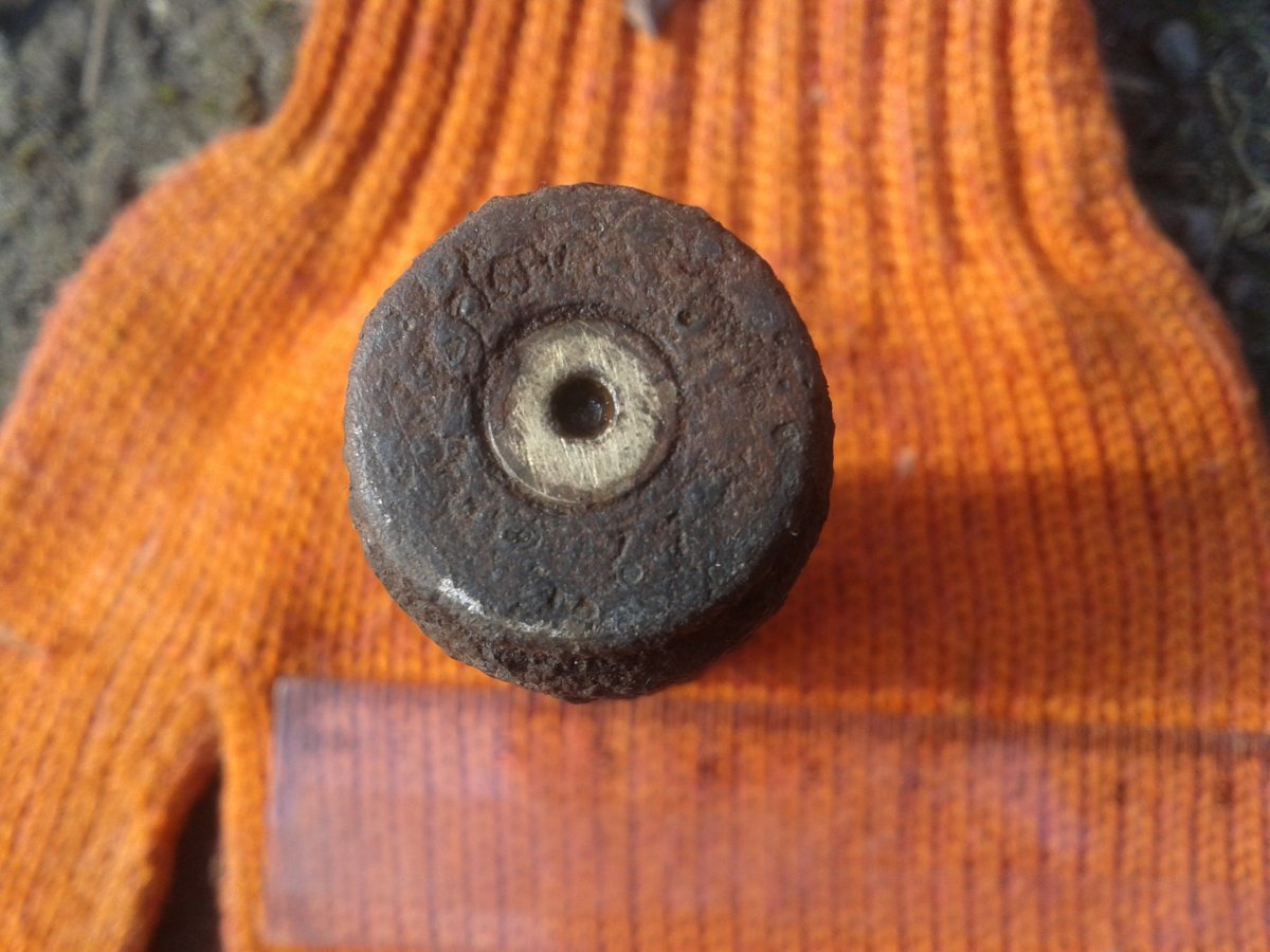

    Здравия Всем ! Первый раз попалась такая железная гильза с донцем диаметром 19 мм .Подскажите пожалуйста с чего ?

    Гильза от ,,Оерликон,, 2- см. Возможно от МG-FF.Та не, мусьць , гэта гильза па-длиннейшая. Ждем заключения специалистов. - З повагою-

    Хіба ці патрони для 20-мм МG-FF хочаб колись були промарковані "Ое" ? (тобто - Ерлікон)
    якшо мені не схиблює - у Ерлікона гільза у довжину 101 мм? Нє ??

    Это 2cm МG-FF
    МG-FF разрабатывался на основе швейцарской Oerlikon FF

    ...я в курсе, "откуда ноги выросли"...
    Еще раз - патрон для МG-FF и толко для МG-FF (Oerlikon тут не при делАх, как бы причудливо не шел процесс конструирования)...
    ...и клейма на них немецкие ВсегдА.
