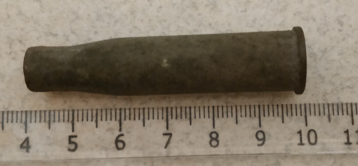

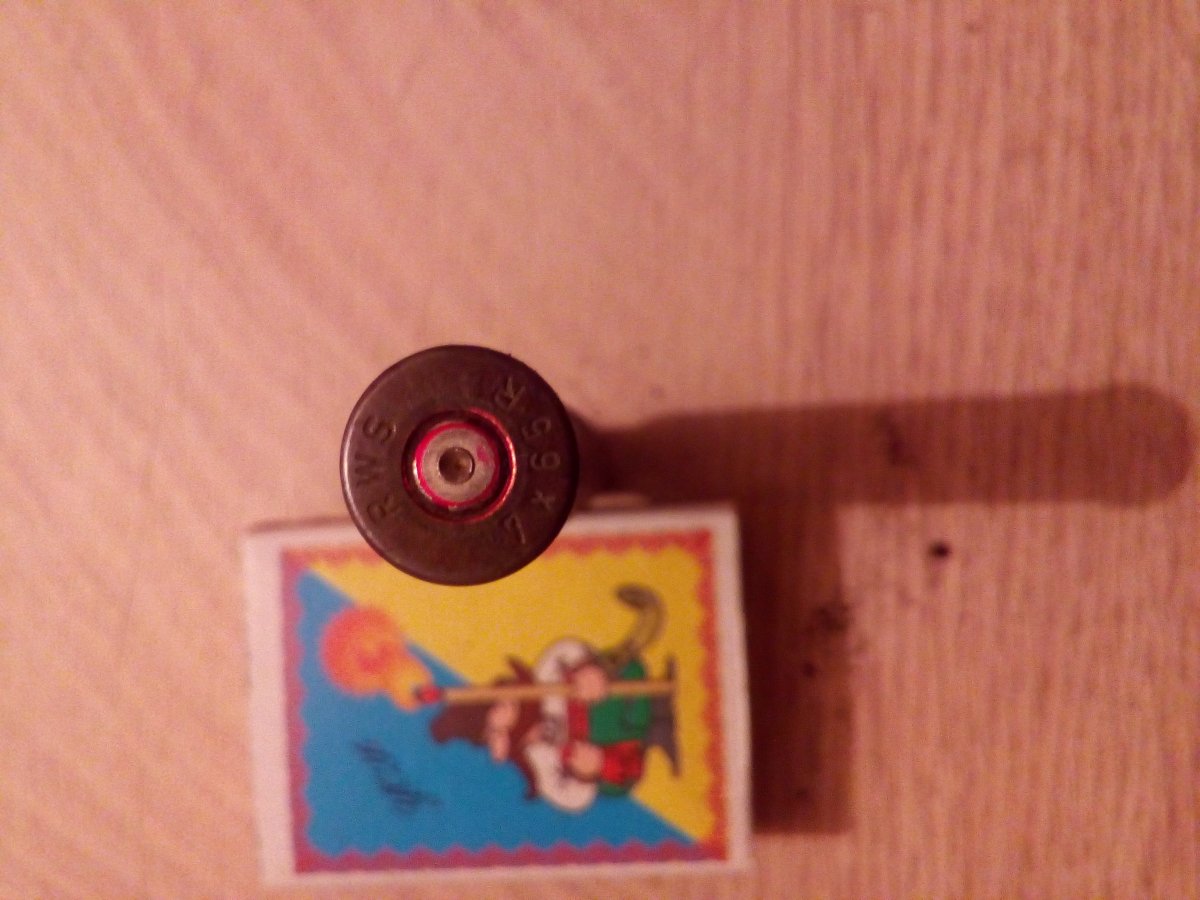

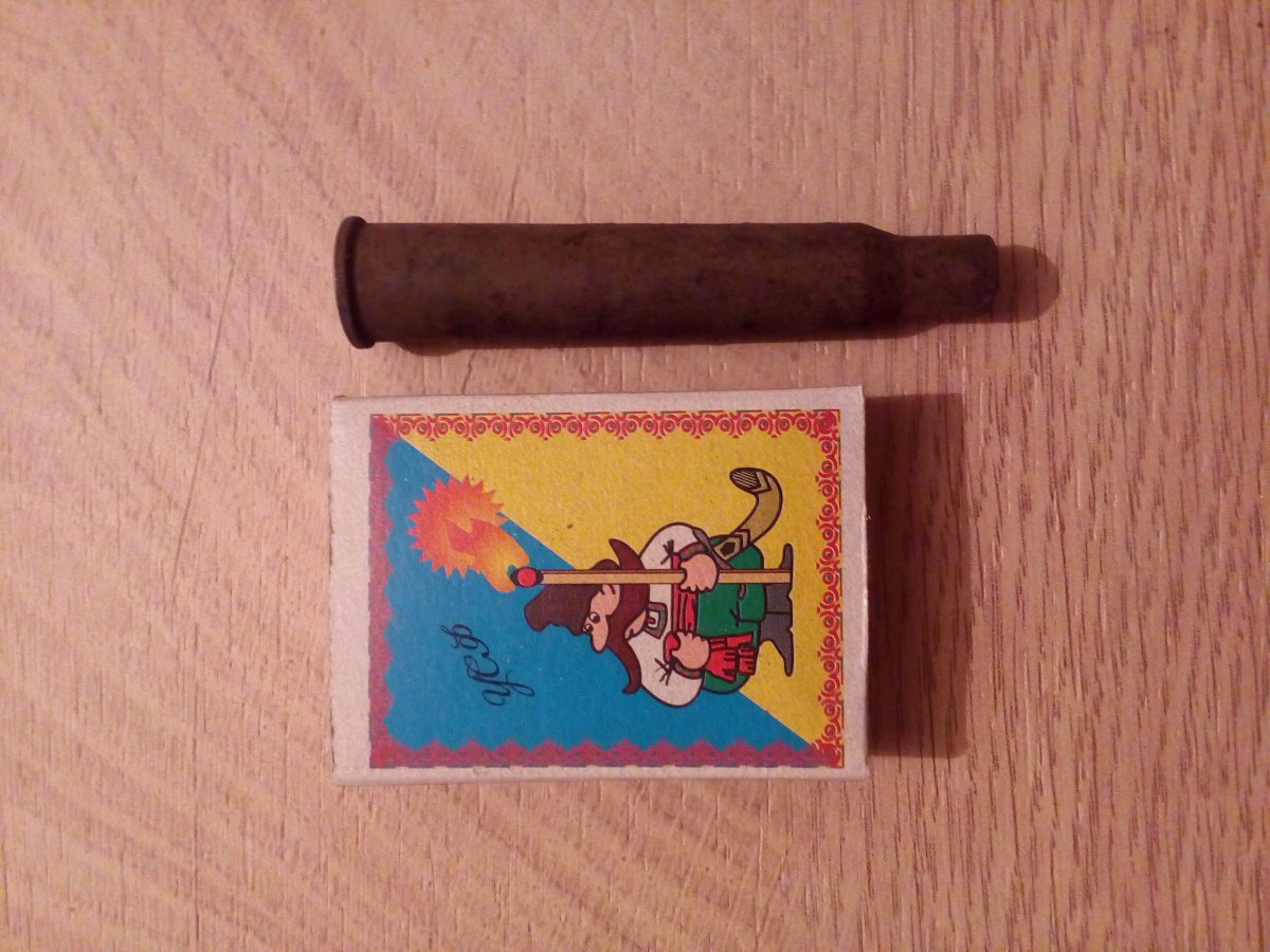

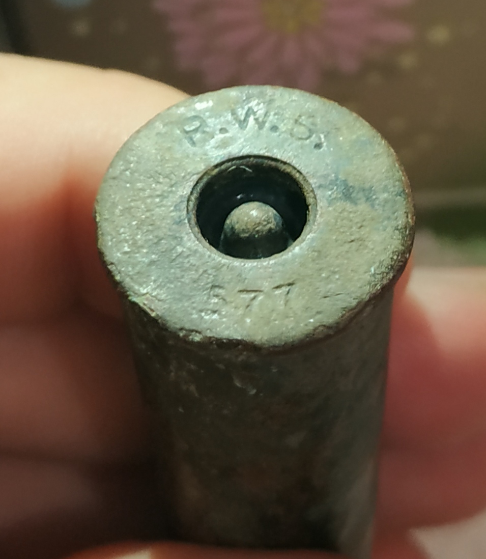

    Всем привет. Просьба подсказать по гильзам.
  5. A10A
    A10A General-leutnant
    23.230
    Київ, Україна
    ...винтовочно-пулеметный мадьяр 8Х56R
    и .577-й нитроэкспресс фирмы RWS, Германия.
    Останнє редагування: 1 лис 2020
    Schanz, Мансур Львович, Slavon12M та ще 1-му подобається це.
  6. Николай Кашуба
    Николай Кашуба Oberfeldwebel
    548
    Простите, а Вы уверены что именно ". 557 nitro ex.", просто это достаточно мощный патрон, как он мог попасть в наши края (какой арм. ствол кушал) бо на дичь... У нас зверей таких нет...?
  7. Slavon12M
    Slavon12M Stabsfeldwebel
    643
    Слобожанщина
    Я сам не охотник, но скажу, что был найден в старом лесу на плато на возвышенности, Харьковская область. Любят там охотники бывать.
  8. Николай Кашуба
    548
    Ну, я немного в охотниках хожу, как-то читал что он используется для охоты на "большую пятёрку" (слон, лев, леопард, буйвол, носорог) в виду огромной мощности конкретного боеприпасса...
  9. Slavon12M
    643
    Слобожанщина
    Может, мишки когда-то у нас водились... )))
    Николай Кашуба подобається це.
  10. Николай Кашуба
    548
    Всё может быть =)
  11. A10A
    23.230
    Київ, Україна
    ...ну, в общем там напИсано :
    и вот еще - 70-мм гильза вполне могла БЬІ использоваться под "гладкий" 24-й калибр.
    ...но длина в 76 мм - это таки нитроэкспресс .577 Express 2 ¾" или 14,9Х76R...
    Schanz, Slavon12M, Николай Кашуба та 2 іншим подобається це.
  12. Николай Кашуба
    548
    Понял, спасибо.
  13. A10A
    23.230
    Київ, Україна
    ...не сАмый мощный патрон для "бол.пятерки"...
    Довольно популярный до сих пор.
    вполне стрелябельный на лося, кабана, оленя... ...ну - медведя...
    (берет подозрение, что ружья эти пришли из Германии после вов, в качестве трофеев (ну, и патроны - тоже)
    Schanz, 250RIR, Unnamed Player та 2 іншим подобається це.

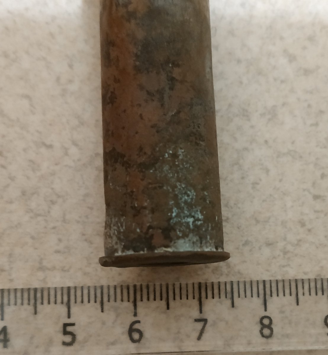

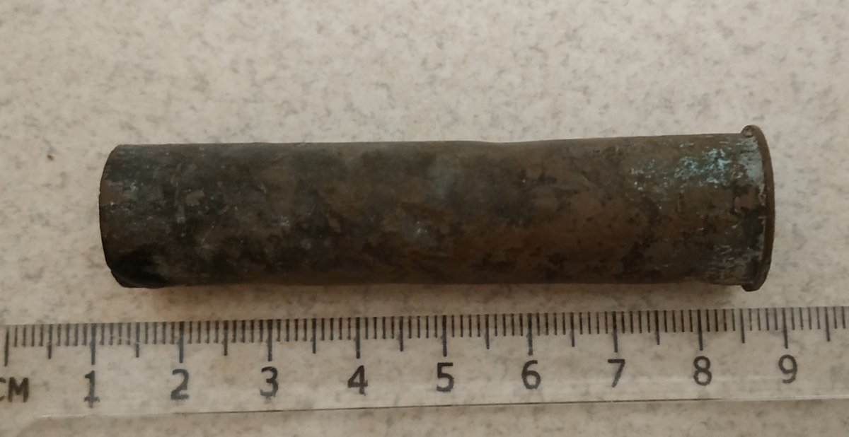

    Добрый вечер.Подскажите по происхождению гильзы. P_20201102_182330.jpg P_20201102_182305.jpg
  15. KROT 70
    KROT 70 Stabsgefreiter
    615
    1.324
    383
    Украина.
    Гильза охотничьего патрона. Наберите в Гугле "калибр 7х65" и будет Вам счастье)
    Schanz та vint vint подобається це.
  16. A10A
    23.230
    Київ, Україна
    Schanz, vint vint та KROT 70 подобається це.
  17. Unnamed Player
    Unnamed Player General-major
    34
    55
    8.746
    Здебільшого у Дойчланді та Остерайху популярний.
    Schanz, 250RIR та A10A подобається це.

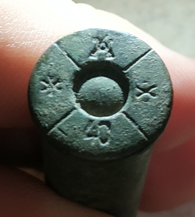

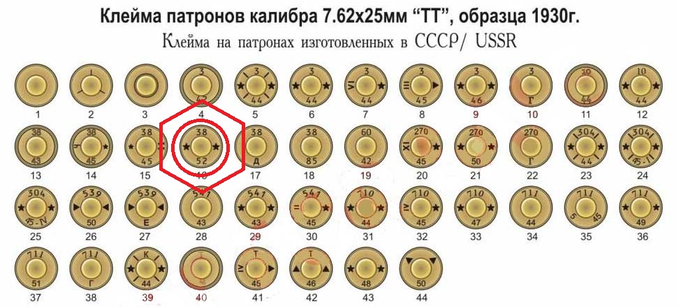

    Добрый вечер, подскажите пожалуйста по клейму на гильзе. Заранее благодарен
  19. KROT 70
    615
    1.324
    383
    Украина.
    Вижу учебный ТТ. Завод №38, Юрюзанский металлообрабатывающий завод. 1951год.
    Schanz, Slavon12M та Padre945 подобається це.
  20. A10A
    23.230
    Київ, Україна
    з-д №38,Юрюзань 1951 г. (учебный патрон)
    250RIR, Schanz, KROT 70 та ще 1-му подобається це.

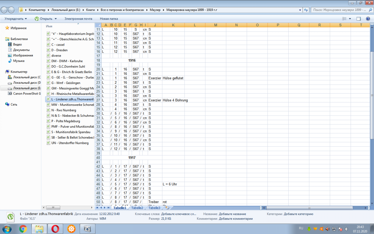

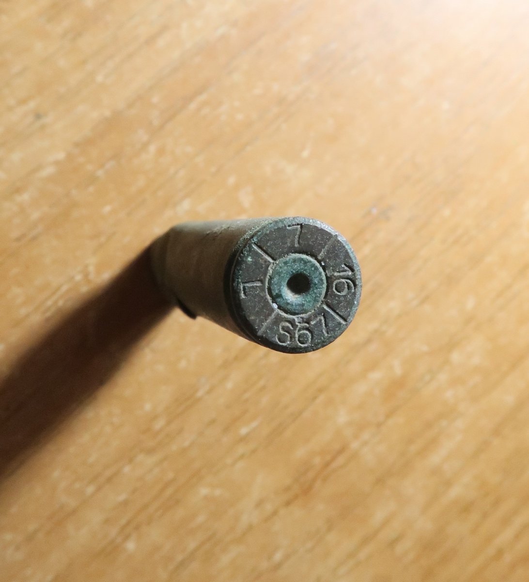

    Всем привет! По производителю все что нарыл, "L" - Lindener zundhutchen und Thonwarenfabric. Ганновер. Германия. Хотелось бы "услышать" подтверждение. Клеймо как по мне не много не обычное для маузера, буквы крупные. За ранее благодарен!
    Schanz та ArtBorsuk подобається це.
  22. KROT 70
    615
    1.324
    383
    Украина.
    В моем архиве по шестнадцатому году нет такой партии, возможно ошибка
    Schanz та A10A подобається це.
  23. A10A
    23.230
    Київ, Україна
    ...какая же "ошибка" (ежели есть 6-я и 8-я)?, просто 7-ю кроме Вас еще никто не вИдел...
    Schanz та KROT 70 подобається це.
  24. KROT 70
    615
    1.324
    383
    Украина.
    Вот так то, какой я молодец!!). Если это то производитель что я указал тогда просто забыли вписать 7-ю партию. А так как архив редактируемый то кто то просто по ошибке удалил строку.
  25. 250RIR
    250RIR Leutnant
    1.377
    Беларусь
    Доброго времени.
    А Вы не ошиблись, почему партия ? ,,7,, это-же месяц изготовления гильзы.... - С уважением -
    Schanz подобається це.

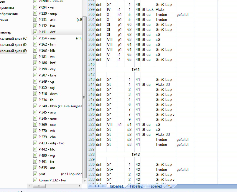

  26. KROT 70
    615
    1.324
    383
    Украина.
    Да я в принципе не возражаю и думаю Вы правы. Просто у более поздних годов все таки идет наверное партия и год. На фото к примеру код завода "dnf", он же "Р151".
