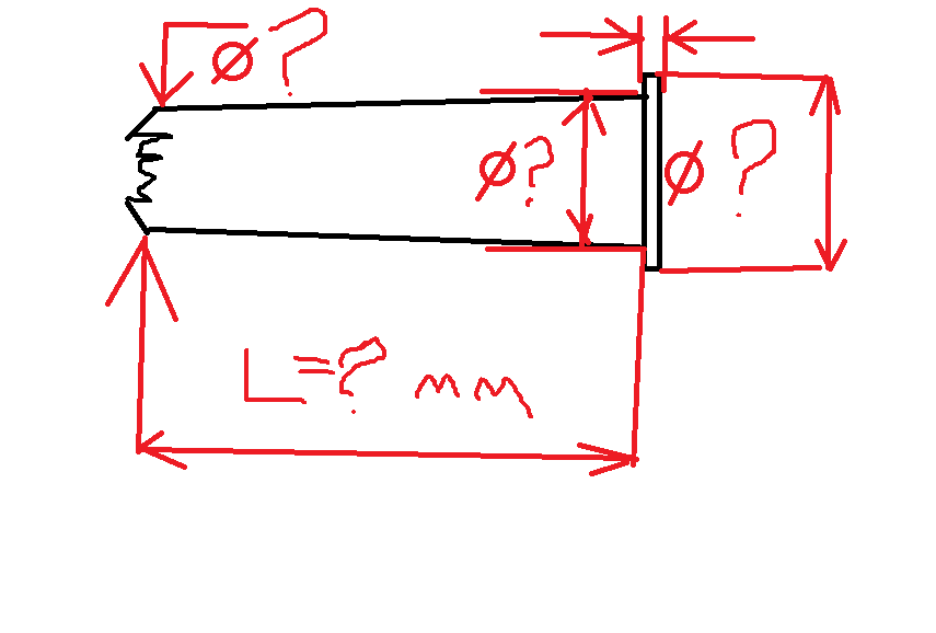

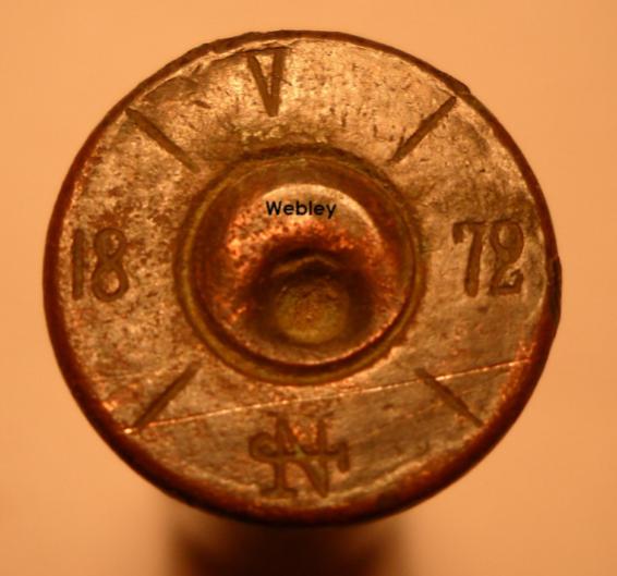

    Сори за фото, темноваты. Остался на данный момент последний не опознанный объект). Размер донца 15мм., толщина гильзы примерно 13мм.. Кто что знает, подскажите. 1872 года должно быть что то интересное).

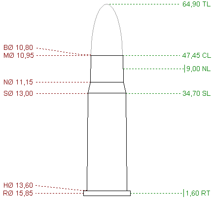

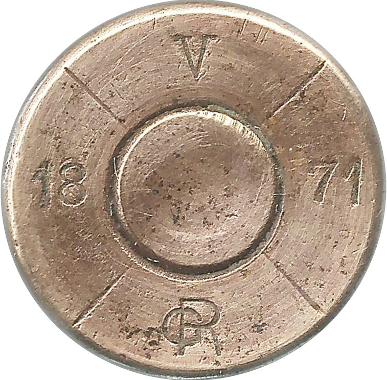

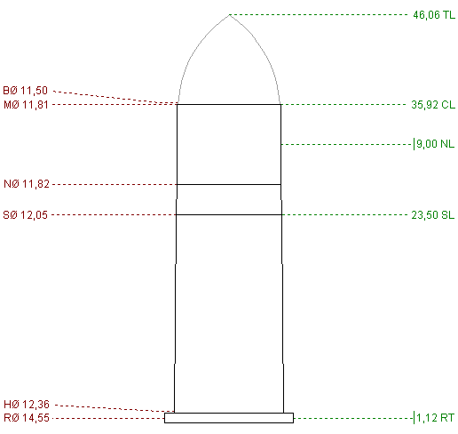

    Рискну предположить, что в Вашем случае это мог быть обломок от 10.4 x47R Vetterli 1870 , размеры диаметра донца у Вашей (15 мм) и тела гильзы (прибл. 13 мм) с учетом потерь на коррозию, очень похожие:

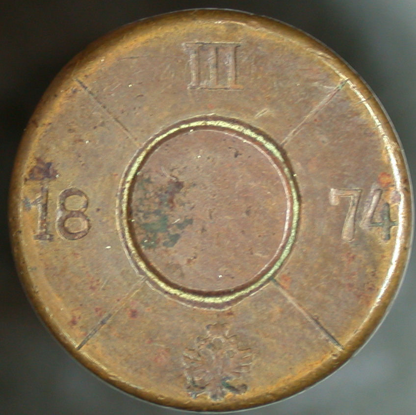

    что-то австро-венгерское, вот такого плана:

    10.4x47 R образца 1871 года. Нашел на двух разных сайтах такого типа донца, с выступом. У моего "инвалида" донце плоское. С выступом как на фото встречаются у итальянских и швейцарских Витали, у австрияк возможно и плоское донце. Подождем может еще кто то подключится к обсуждению)

    Да, фото с Мунисьона подтверждают плоские донца у австрияк на патронах такого типа.
    А возможно, что найденный Вами обломок гильзы был от 11 mm Werndl-Gewehr Mod. 1867, тоже есть похожие клейма и габариты гильзы (прибл. 15 и 13 мм в указанных местах, как у Вашей):
    Во всяком случае, концепция дизайна клейма очень близка к Вашей находке.

    Пришлось идти на базар за штангелем). Донце 15мм., толщина гильзы 13мм., и длинна обломка 34мм.. По все длинне толщина не изменна и составляет 13мм.. По этому возможно это 10.4х47R Vetterli или 11mm. Werndl. Очень похоже на Ветерли так как до сужения 34.70мм.. И если не считать сотые и десятые то самое оно. Если будет прямое подтверждение приму как подарок) но и на том преогромное спасибо)!

    .видится Верндль 11.2x36 Werndl Karabiner Mod. 1867-1882 (11.15x35.5 R.).

    А хто виробник - "N" ?

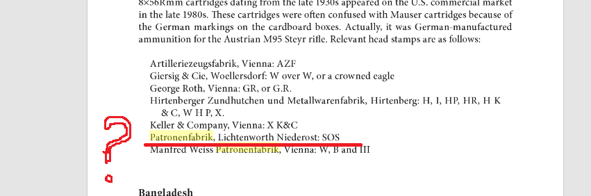

    ...якщо це дійсно Австро-Угорщина, то начебто булА така патронна фабрика
    "Lichtenwörth Niderost patronenfabrik" (??)
    З.Ы. ...інтернет про неї знАє, але жметься розказати...

    Клеймо не N , а монограмма JN !
    Здесь лучше клеймо видно https://reibert.info/threads/klejma-verndl-m67.194140/

    Дедушка Мётц точно не знает, ПРЕДПОЛАГАЕТ что J. NOVOTNY , Wien

    Ну вот, пожалуй, и разгадка - фото по ссылке камрада Webley , это такая же гильза как у камрада KROT 70, только месяцы изготовления разные:

    Может K это Dr. Kubenik ?
