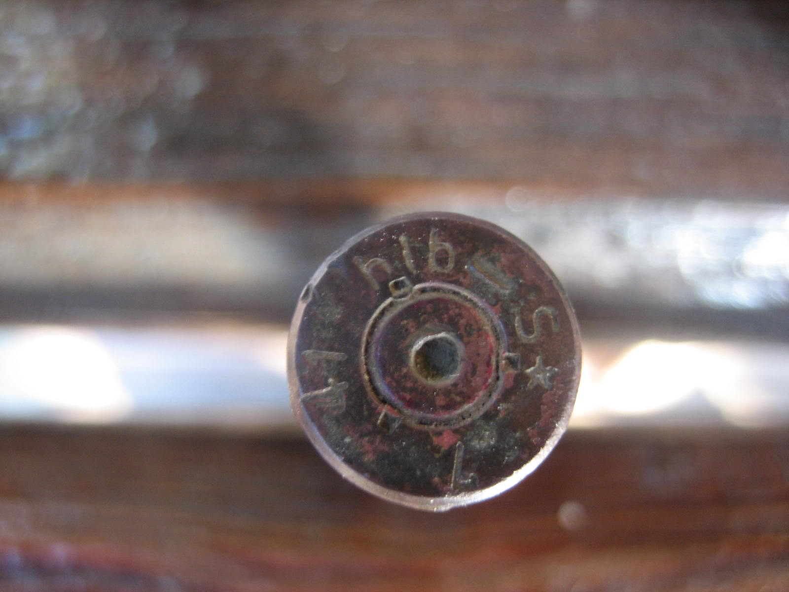

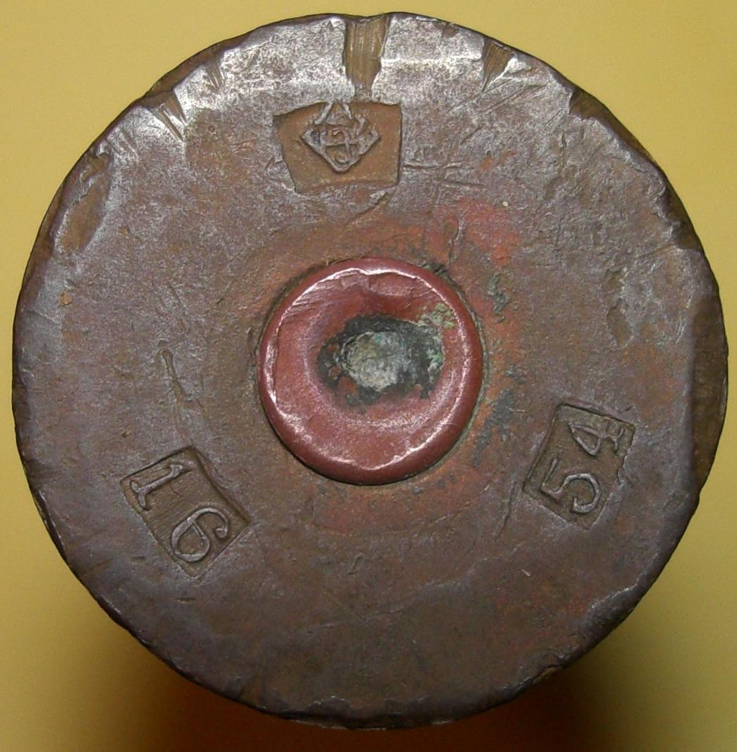

  3. Помогите определить Гильзу.Вроде с флоровки.Но что за клеймо на гильзе?

    Гильза от охот ружья 16 калибра 1954 года .... более подробно поищите ответ на свой вопрос в этой теме: http://reibert.info/forum/showthread.php?t=238731
    я в гладкостволках мало разбираюсь .....

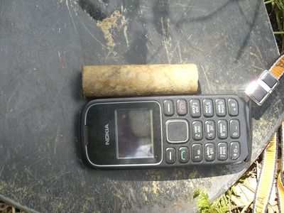

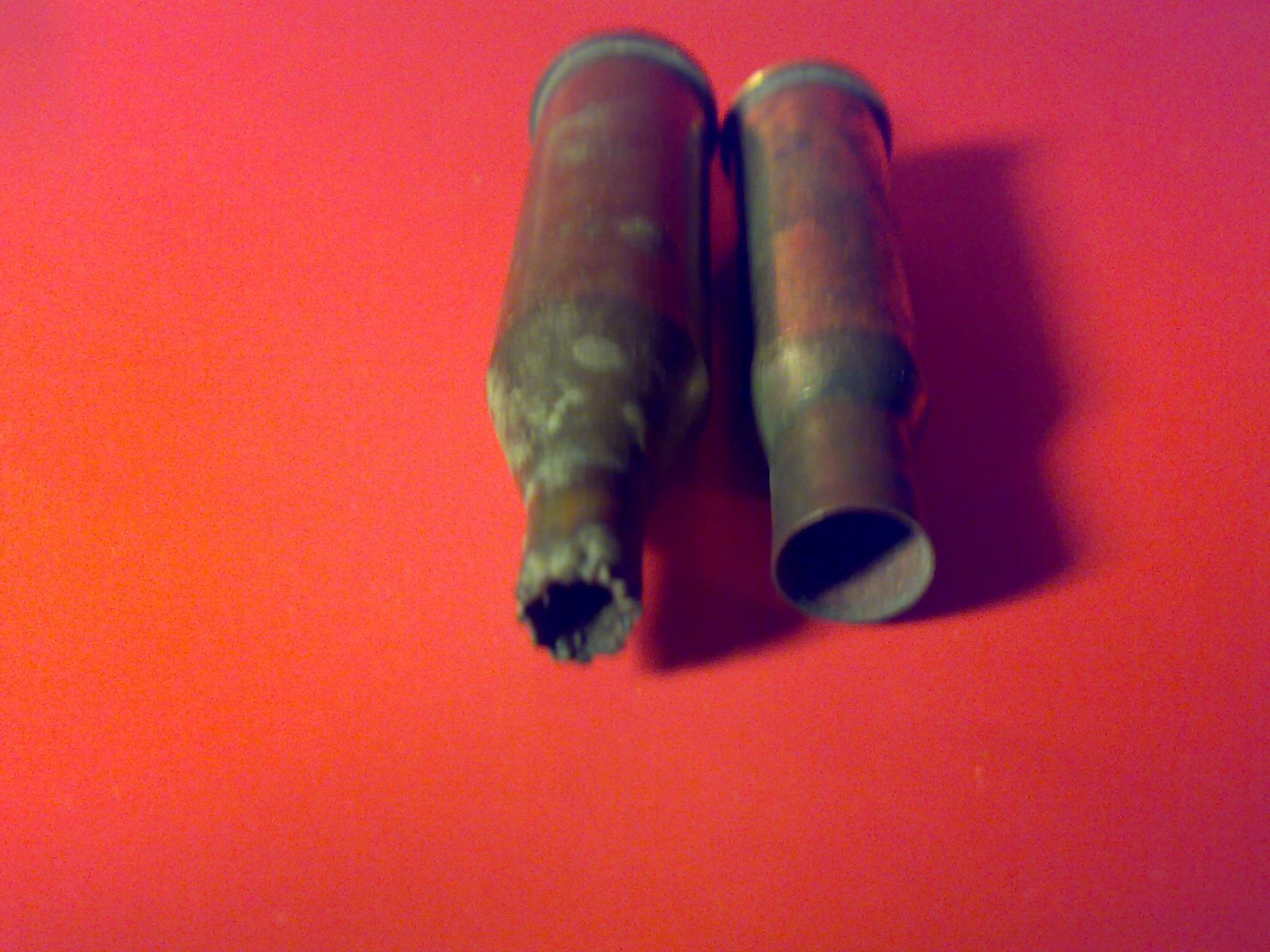

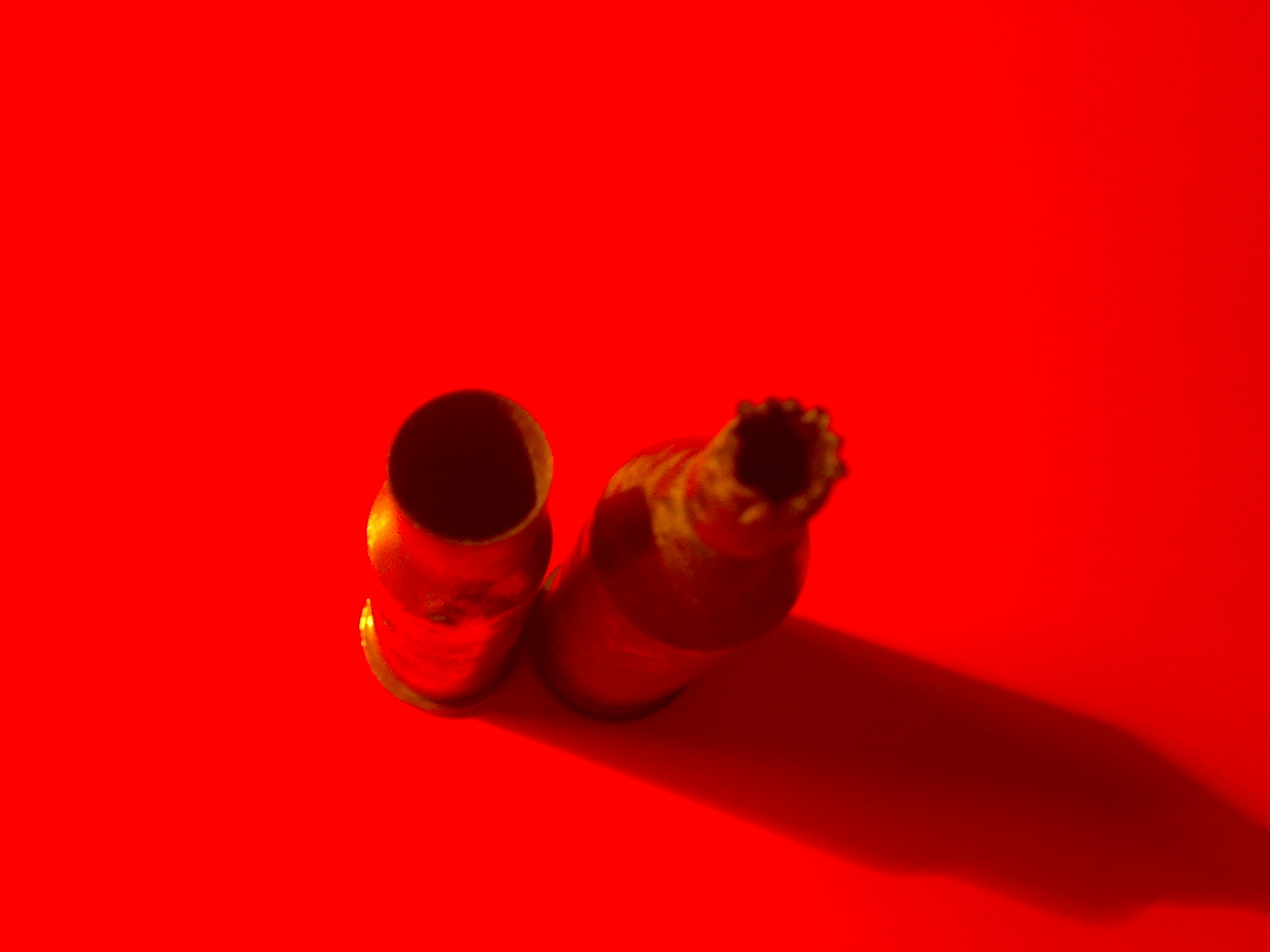

    Добрый день,определите что за гильзи,были найдены в районе где были нем.войска
  6. mva
    mva Schütze
    СПб
    7,92x57, думаю.
    Вторая произведена на заводе "RWS" Rheinisch-Westfälische Sprengstoff A.G., Werk Stadeln, bei Nürnberg, Bayern
    Третья - Metallwarenfabrik Treuenbrietzen GmbH., Werk Selterhof, Treuenbrietzen, Brandenburg
    Первая - "DWM" Deutsche Waffen-u. Munitionsfabriken A.G., Werk Lübeck-Schlutup, Schleswig-Holstein
    Знатоки, я прав?

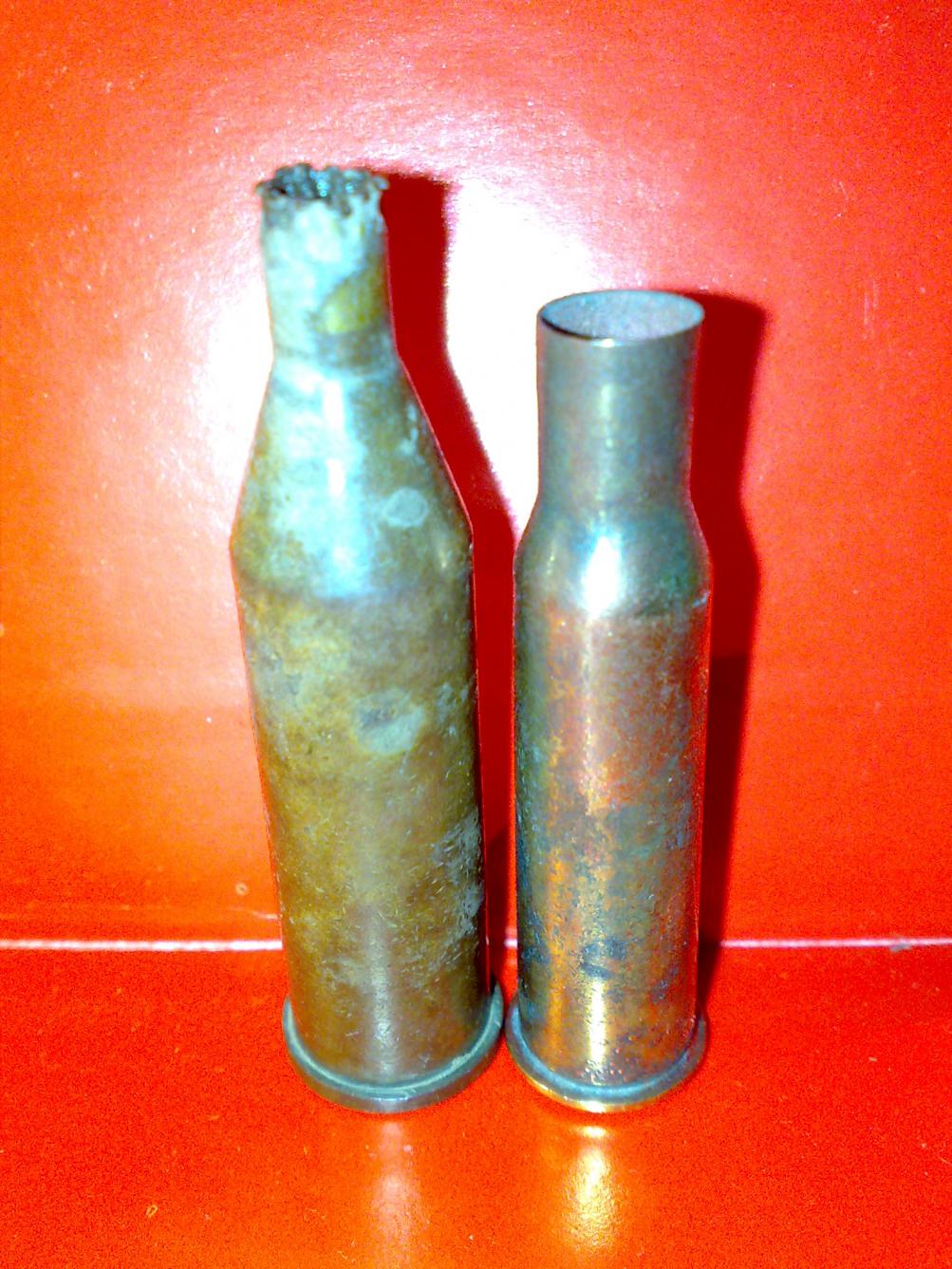

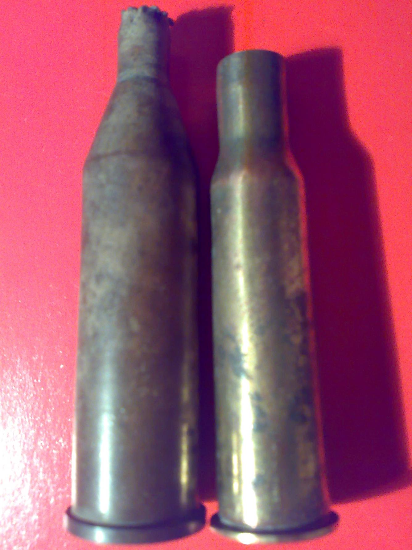

    Вперше таку підняв.
    Вага - 23,6 грама - важкенька.
    висота - 60
    діаметр по фланцю - 15,7
    коло фланця - 13,9
    зовнішній діаметер дульця - 6,2
    колібр заміряти не можу, края нерівні, схоже був холостий (вишибний) набій.
    Поруч 7,62x54 для порівняння.
    Клійма відсутні, навколо капсуля залишки фіолетового лаку.

    Пиропатрон ППЛ(9-А-433) для перезаряда пушки ГШ-23, ГШ-6-23 http://ammo-collection.com/index.php?title=6,18х60R_ППЛ http://forum.guns.ru/forum/57/186249.html

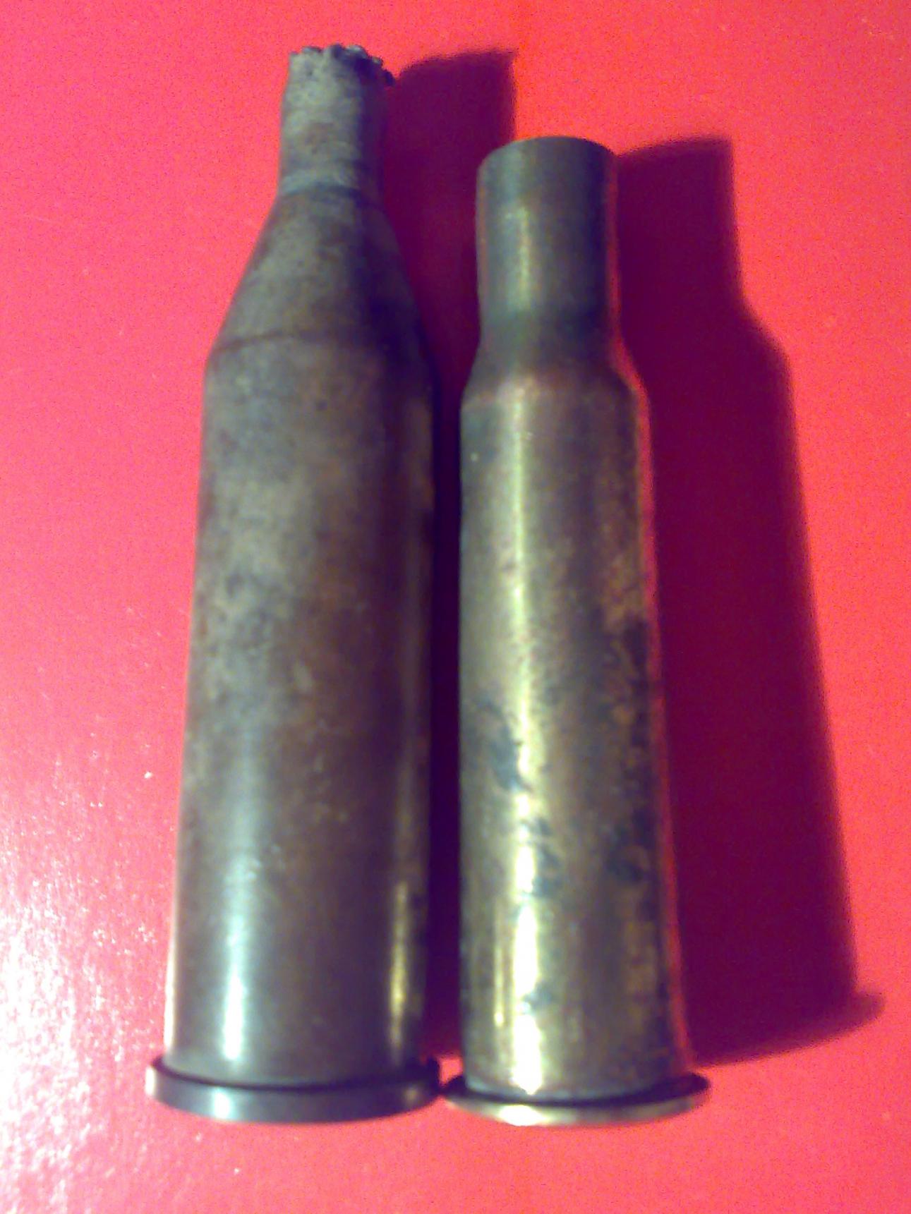

    Подскажите по гильзам от моськи - какой тип капсулей, кроме латунных, был в производстве? И фотки если есть, заранее спасибо.

    К предыдущему вопросу, попалась первый раз такая гильза (справа), колпачок явно не латунь, меньшего диаметра чем стандартный мосинский.

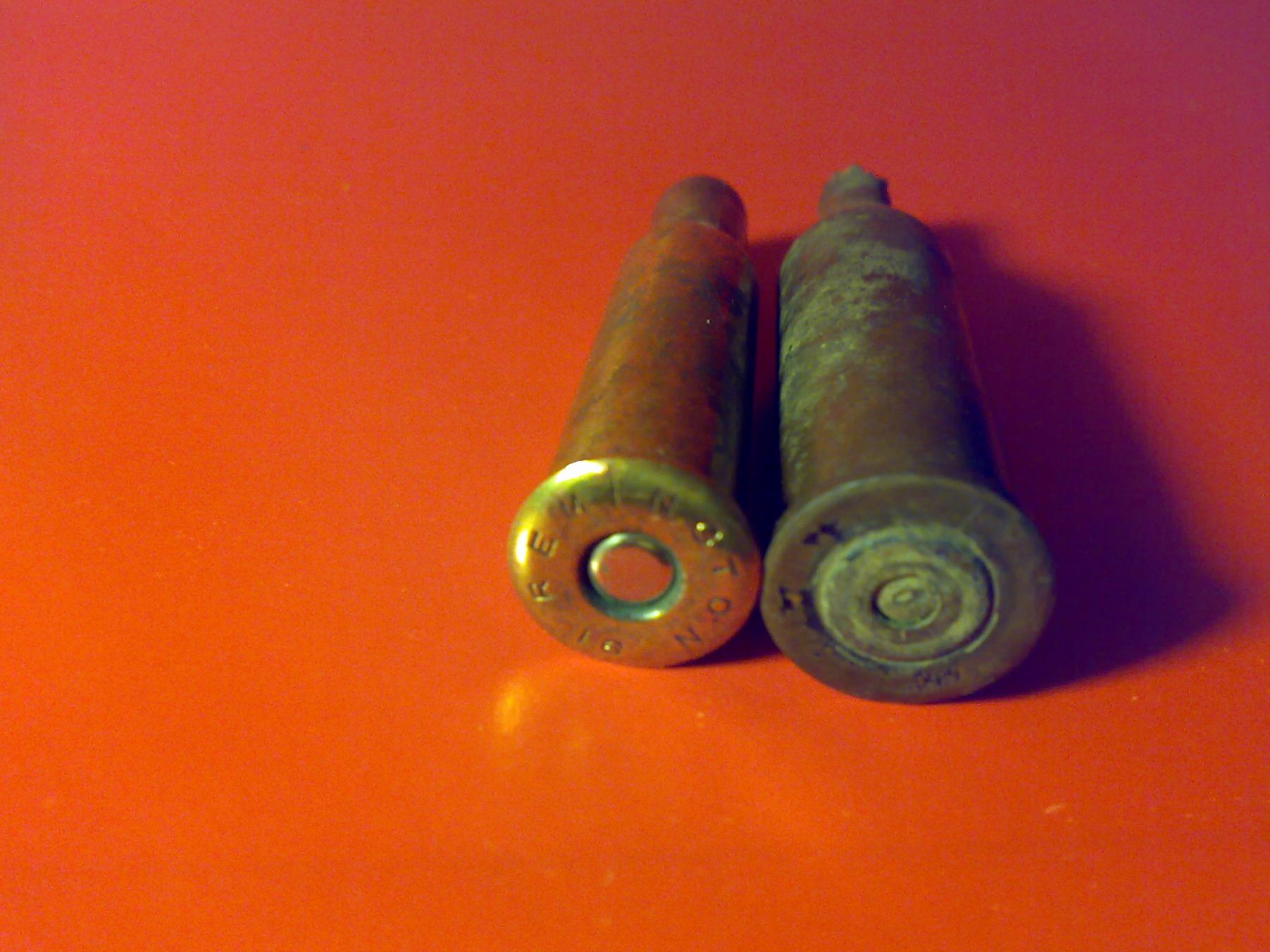

    Царский заказ.
    Производство Remington. 1916г.
  14. ДАЧНИК

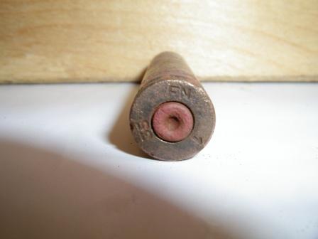

    Россия, Москва
    Попалась среди прочего гильза "Маузера", как понимаю, не самая распространённая - с маркировкой FN.
    Казалось бы, всё понятно - однако капсюль явно выходит из втулки примерно на 0,5 мм: так, что гильза не может устойчиво стоять по вертикали.
    Что бы это могло означать:
    заводской брак?
    или особенности несовпадения размера патронника немецкого оружия при ипользовании бельгийских патронов?
    В брак по допускам у столь известного производителя как-то не очень верится...

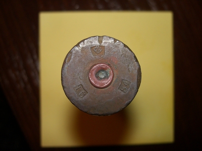

  15. Y777
    Y777 Gefreiter
    51
    Днепропетровск

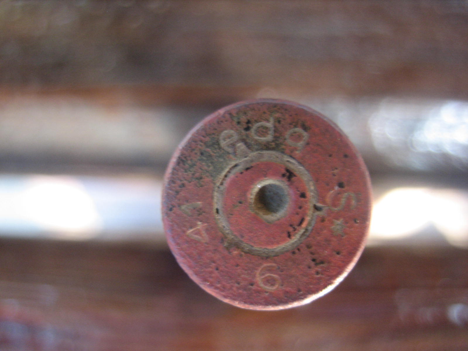

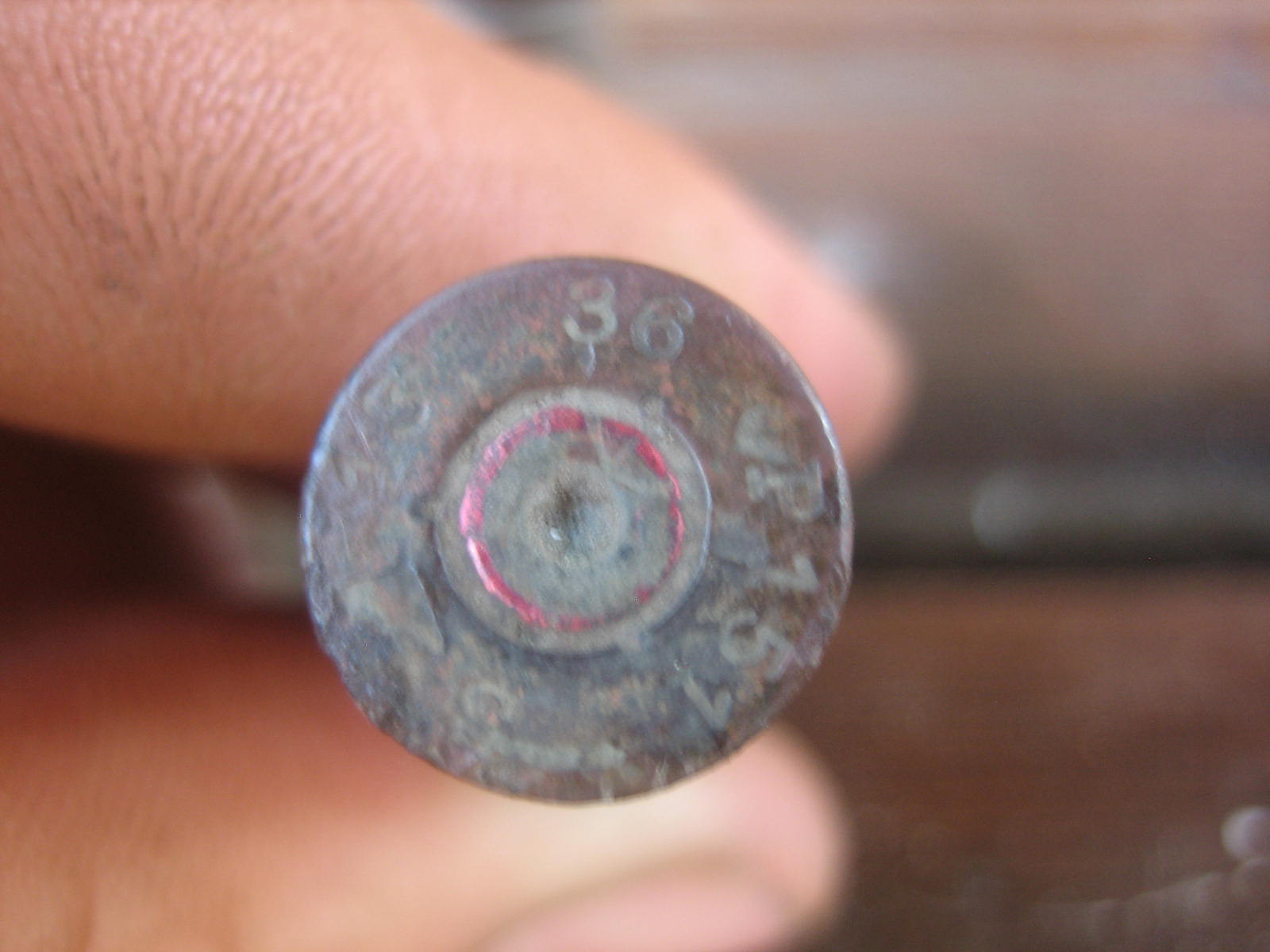

    Помогите определить что за гильза. Имеет ли она связь с 2й мировой ?
    Надпись "38", "09".

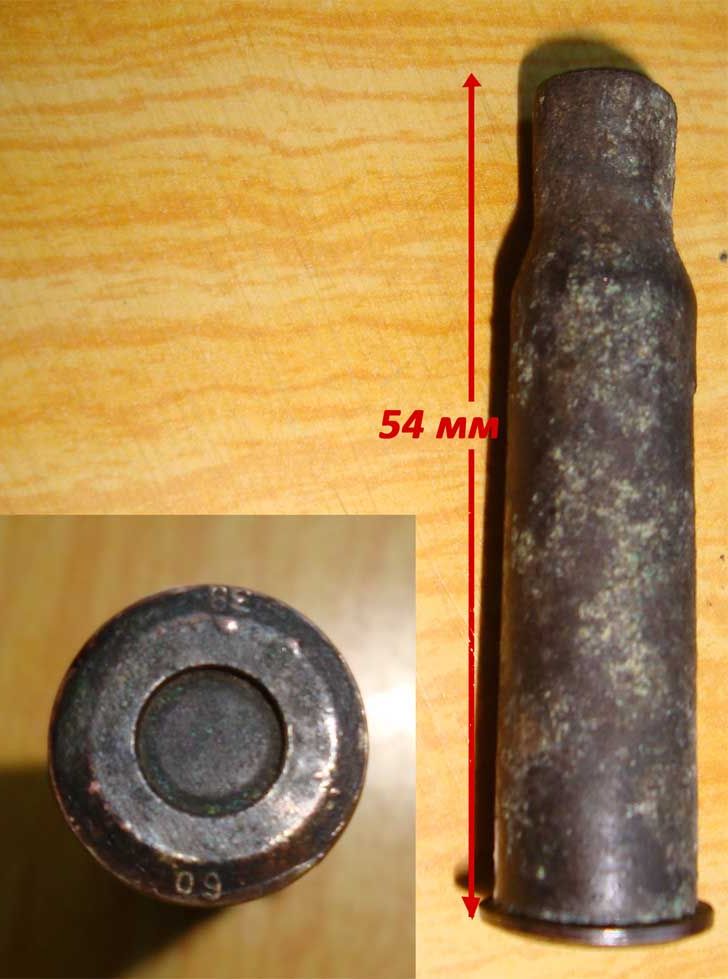

  16. ASKOT1
    ASKOT1 General-major
    16
    22
    10.505
    Не правильно. Маркировка 60(завод изготовитель в Луганске), 38 - год выпуска,тоесть довойна еще(хотя мне кажется что там 39,ну это такое дело)
    А гильза мосинская 7,62 х 54
  17. mva
    mva Schütze
    СПб
    7,62x54R 1909 год выпуска, тульский з-д №38
    О... И я тож задом наперед прочитал :-(
  18. Y777
    Y777 Gefreiter
    51
    Днепропетровск
    А разве маркировки читаются не с ребра ? Хотя вам веднее. Спасибо !
    Дело в том, что я ее нашел в таком месте, где по истории как-бы никаких боевых действий не происходило. Вот и спросил. Значит буду копать там дальше.
    Нашел там еще одну в диаметре 26 мм. Но не могу добится к маркировке. Возможно ракетница :).
  19. ARK
    ARK Gefreiter
    59
    Крым Украина
    то мося луганск-да! один вопрос фаска донца очень резкая, ни когда не видел "до войны" - обычно заругленные были...
  20. ASKOT1
    16
    22
    10.505
    До 30го года была закругленная,а потом пошла такая.Это было связано с конструктивными особенностями пулемета Максим.Вроде бы для предотвращения перекоса.
  21. ARK
    ARK Gefreiter
    59
    Крым Украина
    а шо МАКСИМ до 30 года не стрелял?

  23. ASKOT1
    16
    22
    10.505
    Стрелял конечно )))
    К сожалению не довелось ещё своими руками разбирать Макс,тем более разбираться в конструктивных особенностях замка(думаю это временно),но вот что пишут -
    ''С 1891г.
    выпускался с донцем со
    сферической фаской
    закраины (фланца), с 1930г.
    фаска прямая, увеличилась
    опорная поверхность донца
    для уменьшения качки
    патрона в пазу замка
    пулемета Максим.''

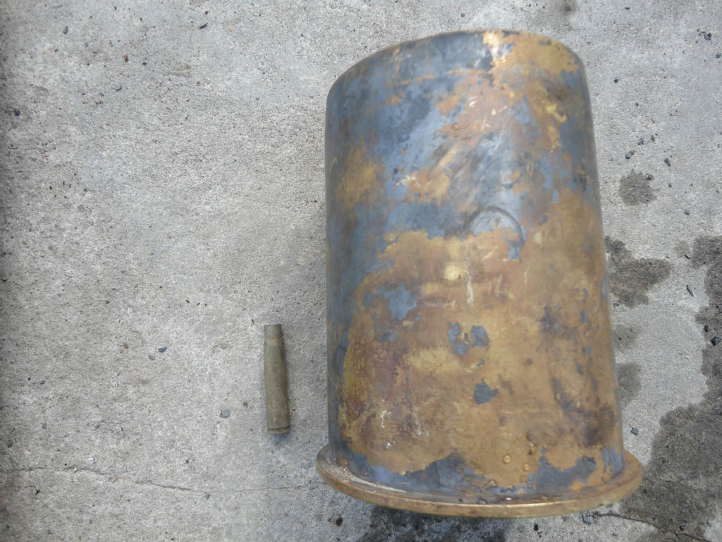

  24. stein2wolf
    stein2wolf Obergefreiter
    216
    Планета Земля

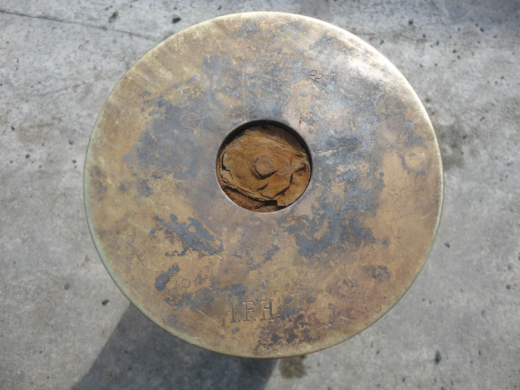

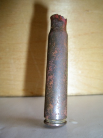

    Привет всем. Появилась у меня такая вот гильза, здоровенная и тяжелая. Подскажите с какого орудия она и как выглядела в сборе, и что с капсюлем. Размеров пока не скажу тк не дома она, могу тока фото с маузеровской рядом и фото донца:
  25. ДАЧНИК
    ДАЧНИК Feldwebel
    1.232
    Россия, Москва
    Бывает, когда зеркало затвора неплотно прилегает к донцу гильзы - в основном, из-за брака при производстве патронов.
    А подобное было возможно у этого производителя в тот период времени?
  26. =ask=
    =ask= Leutnant
    4.292
    Rusland
    Либо плохая фиксация капсюля ....
    да такое может быть у любого производителя в любой период времени ... пример: на современном стрельбище собираю гильзы .30-06 п-ва S&B у одной из полусотни (которые я насобирал за всё время) капсюль вышел назад, как и у Вас на фото ..
