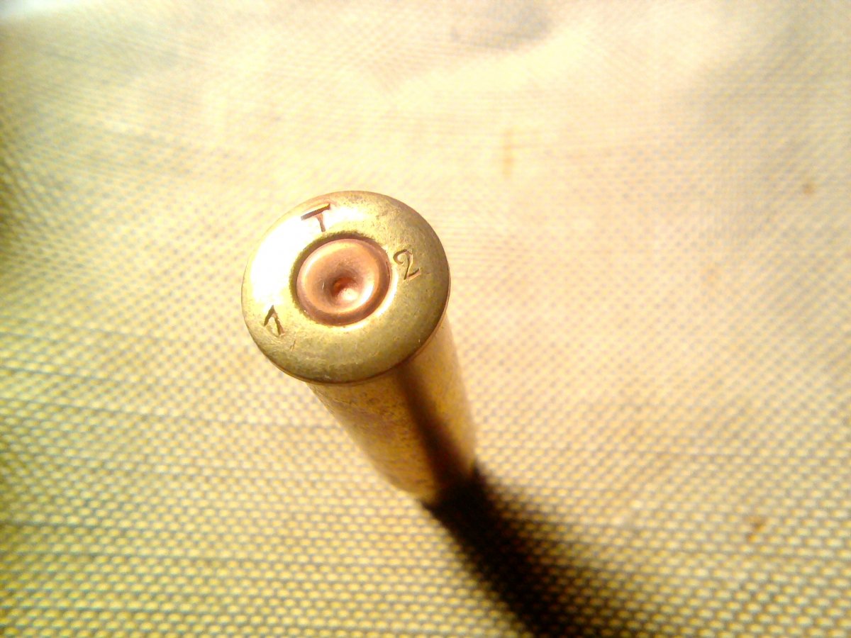

    Добавлю к вчерашнему разговору по мосинским тулякам начала 20-х годов. По 1920-му году бывает и такое - в цифре "20" иногда может отсутствовать "0" . Но это ничего не меняет - год всё равно остаётся 1920-м:

    Добрай раницы .
    Добавлю, что на 1920 год , иногда не видно ,ни ,,Т,, , ни цифры квартала на 9 часов. Да и двойка только угадывалась . Причем брака было много не только в клеймении, но и в конфигурации пуль. Несформированого донного , конусного углубления свинца, Скругленности носовой части или неправильной конусности самой оживальной части. Неотцентрированной посадки капсюля. Вот такая картина, на 20 год, была в наших краях, очень частой. И это в действующей полу-РККА, Тухачевского. Запасы ПМВ- закончились , обрудование и инструмент ТПЗ были изношены , в Армию шло все.

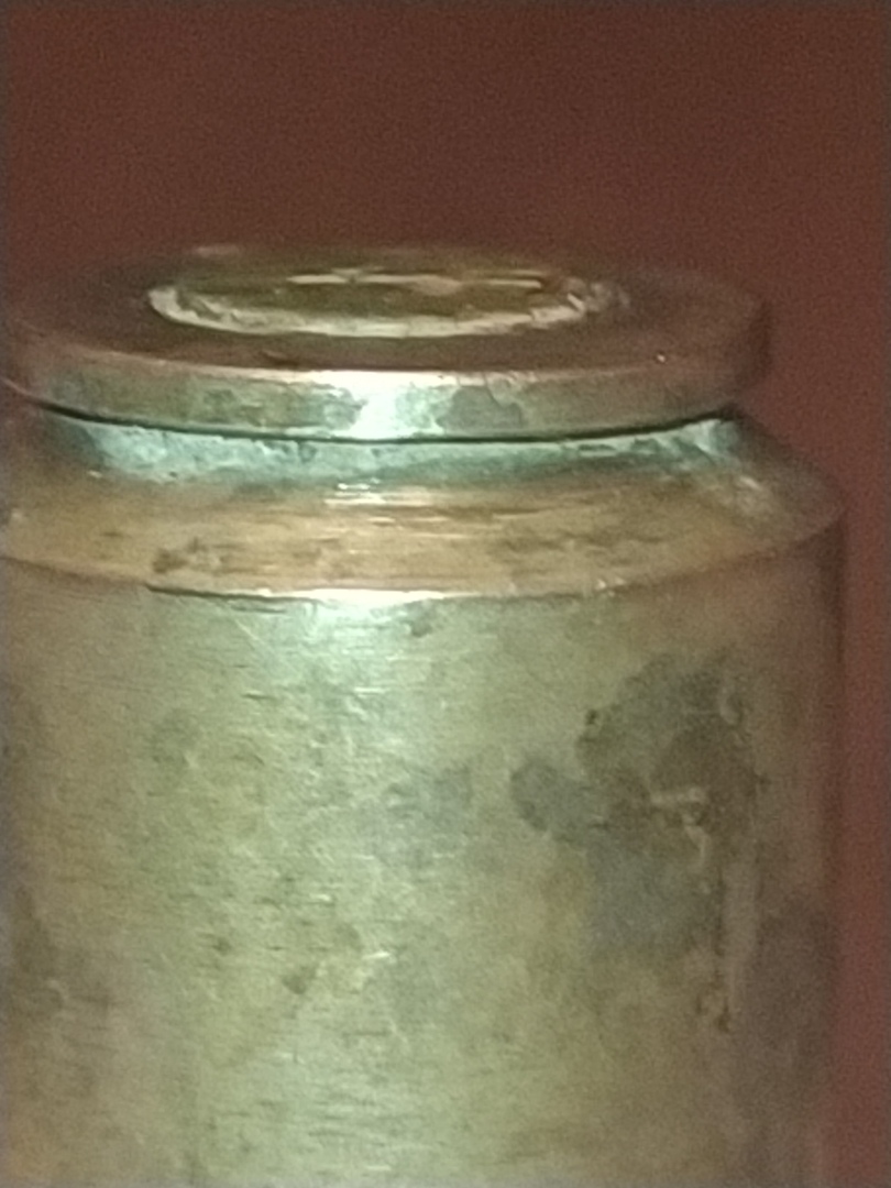

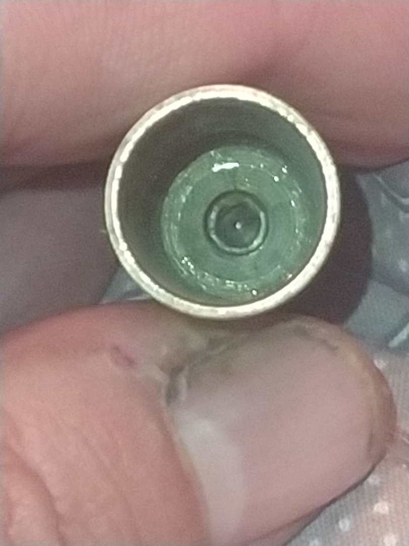

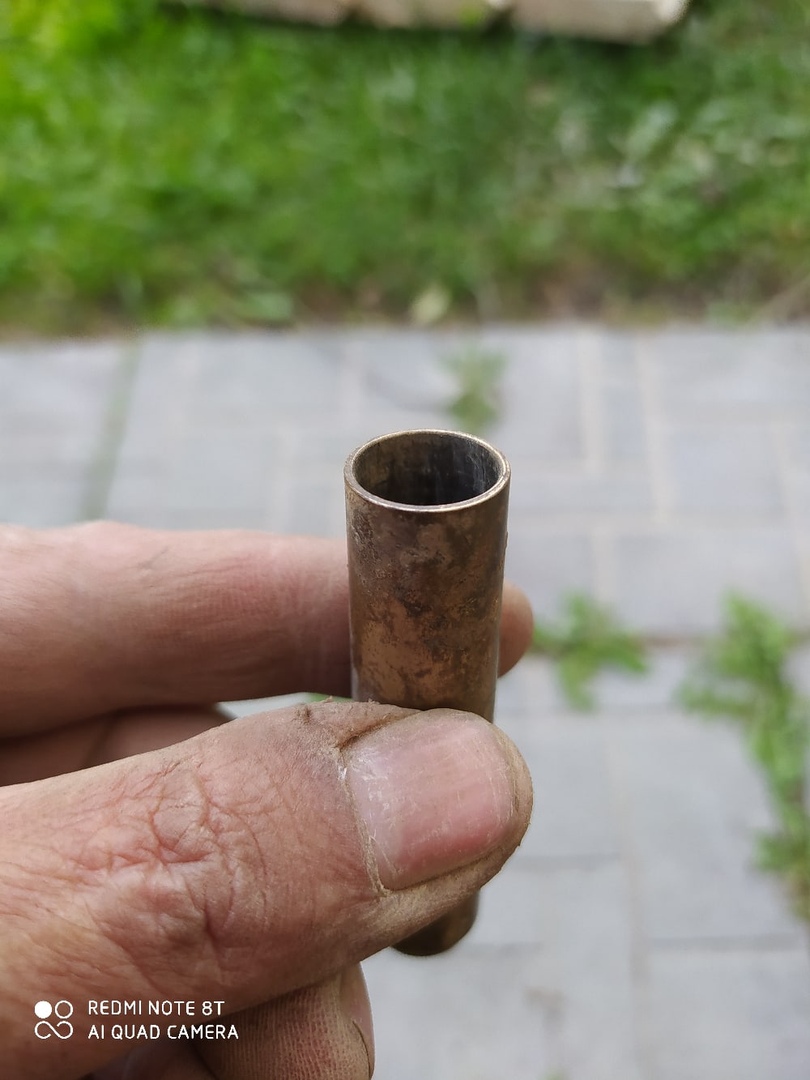

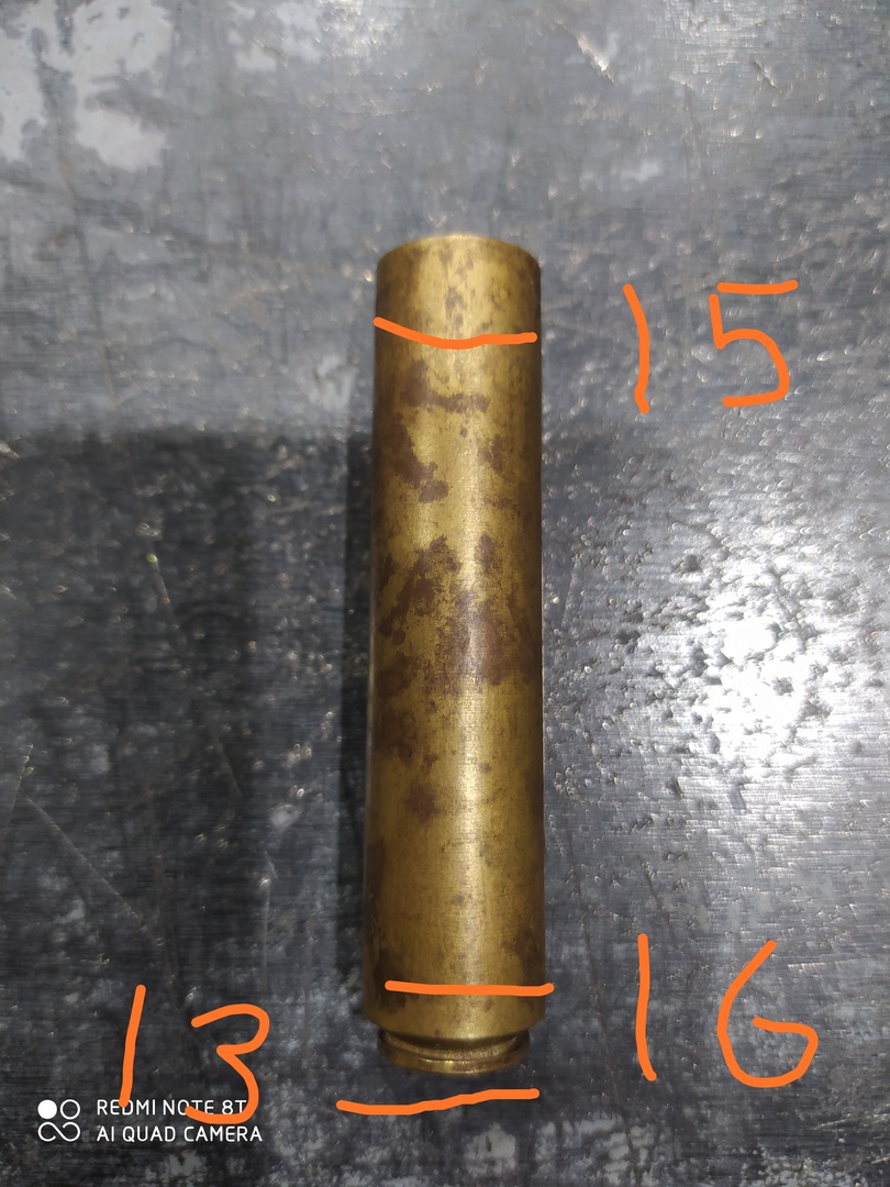

    Знакомый, озадачил меня своей находкой. Такого, я , не встречал никогда. Высота гильзы 69 мм. D у донца 16 мм , у дульца 15 мм, толщина стенки дульца 1 мм. Гильза сделана аккуратно, по-заводскому, сопутка -WW 2. Была снаряжена пороховым зарядом и войлочными пыжами, снаряд отсутствовал. Из гильзы 12.7х99 , при самодельной проточке, не получается, стенки уйдут в ,,0,,

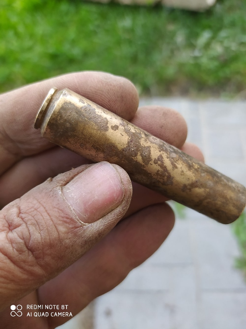

  9. DmitryVW
    DmitryVW Schütze
    Kyiv, Shalom str.11

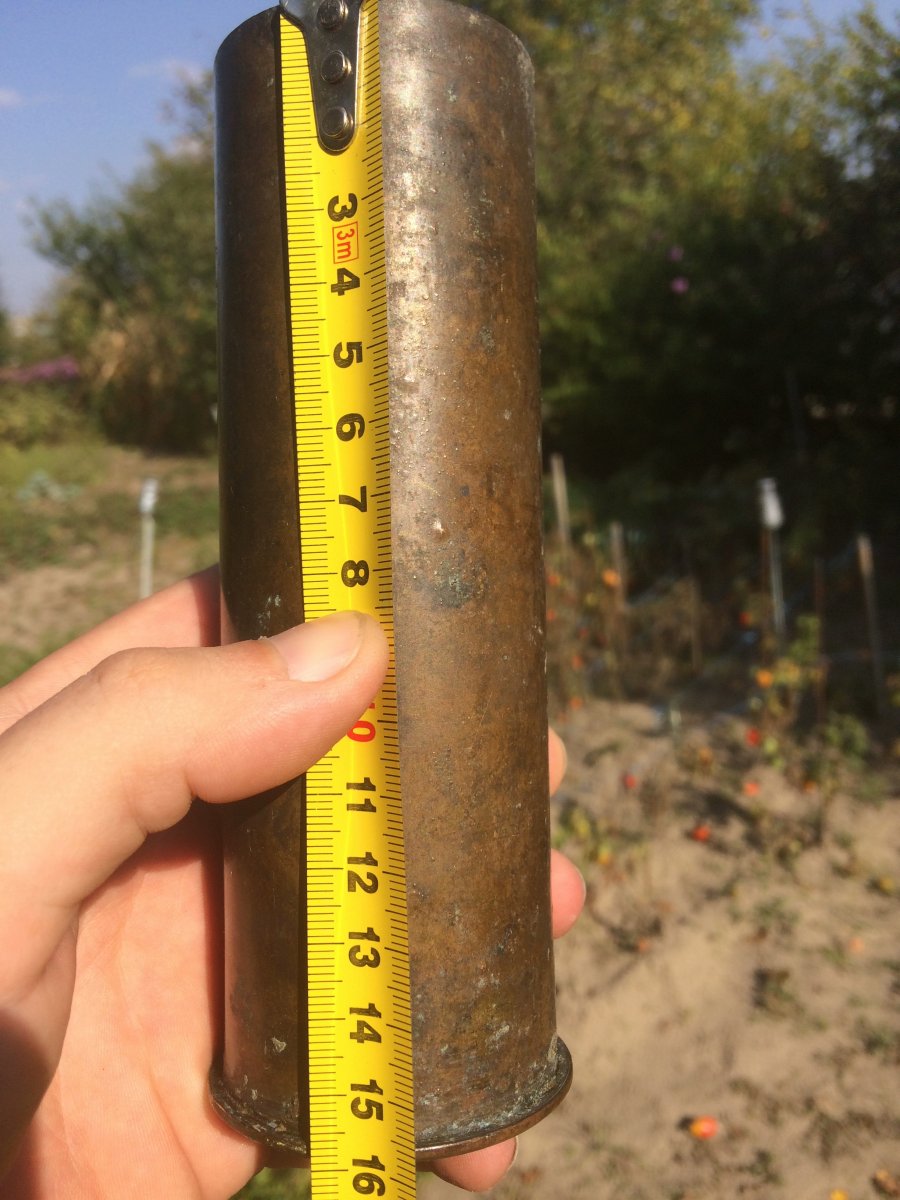

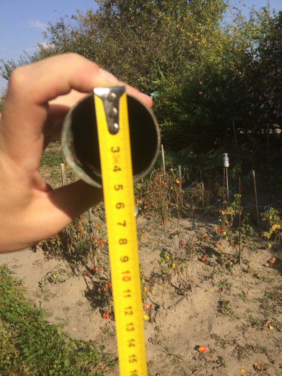

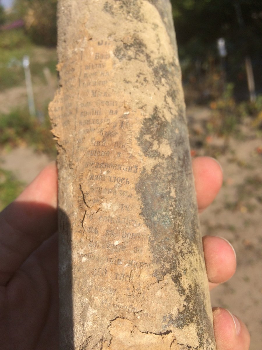

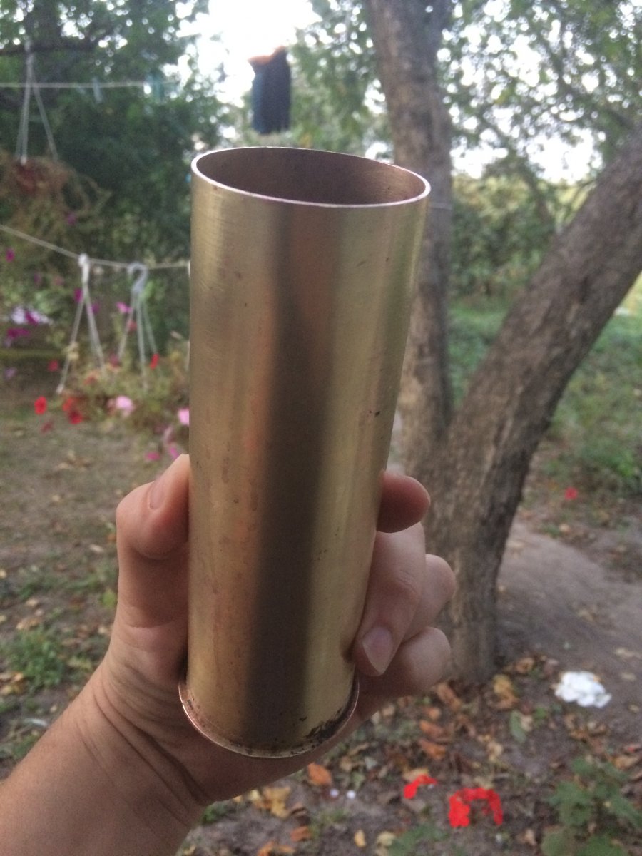

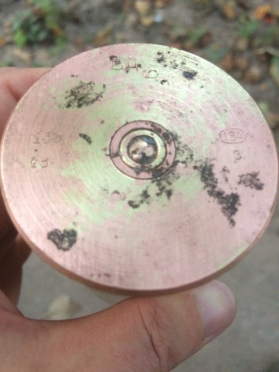

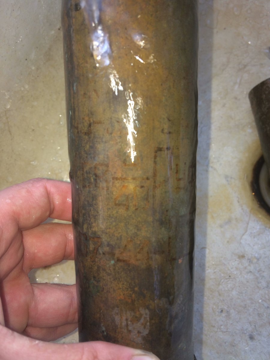

    F7E02462-BD37-4B61-9C2C-2BA7BDC2FF10.jpeg F369922A-30CE-4B04-825C-26ABBD01DDB4.jpeg E3C2A5D1-C928-40C1-8793-EDD118A69A8A.jpeg A081DD6E-40DC-40E6-98E7-B9A67212879C.jpeg Всем привет!!! Подскажите от чего эта гильза, как ее загуглить, и если можно цену...
    Всем дякую и +++ в карму.

    Обрезок гильзы от 45мм противотанковой пушки

    ...надо понимАть так, что ЭТА гильза изготовлена кустарно полностью
    на ней виднЫ следы резцА (токароного станка) и сверла (внутри)
    т.е. - выточена из цельной латунной заготовки...
    З.Ы. НастоЯщие/заводские гильзы изготавливаются методом вЫтяжки,
    на них нет следов режущего инструмента никогдА.
    Только при формировАнии протОчки или выступа (и то, там все в одИн проход)...
    ...как-то тАк ?
    Касательно орУжия под сей "шедевр" - скорее всего была (дИко) перестволеная армейская/военная винтовка с продольно-скользящим затвором ("болтовИчка") с нерастОченной чашечкой затвора/личинки
    все изложенное - на правах версии...
    :smile_8:

    Диаметр то 50 а не 45!!!

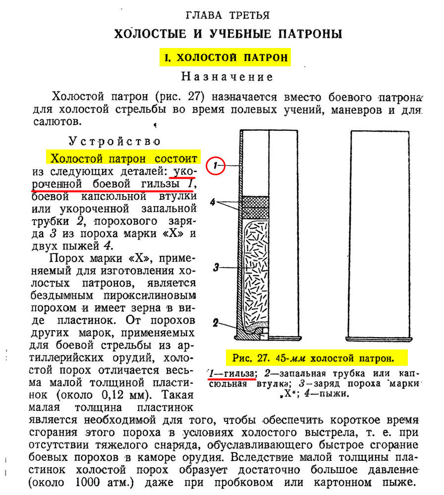

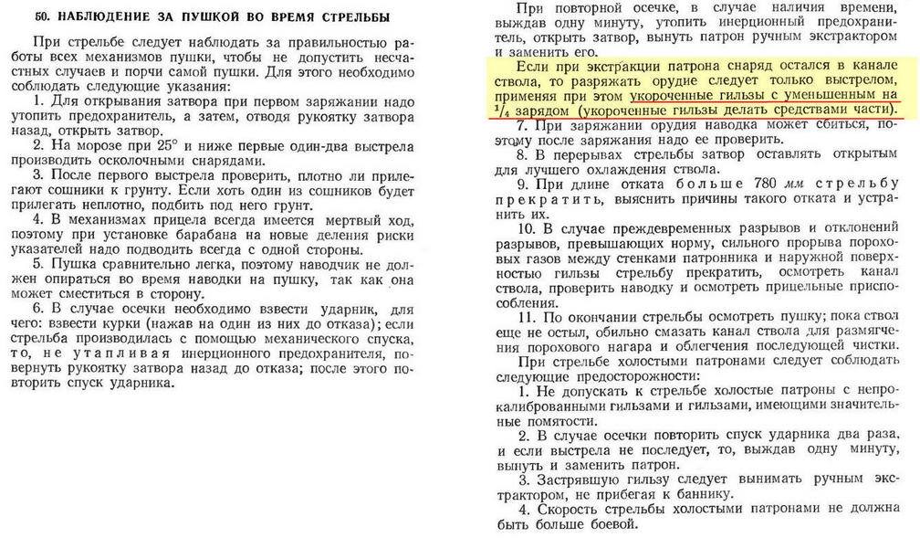

    Всё там нормально. Холостой был выстрел. "Нормальная" гильза была длиной 310 мм.
    P/S Более вероятно - это укороченная гильза для разряжения орудия в нештатной ситуации.

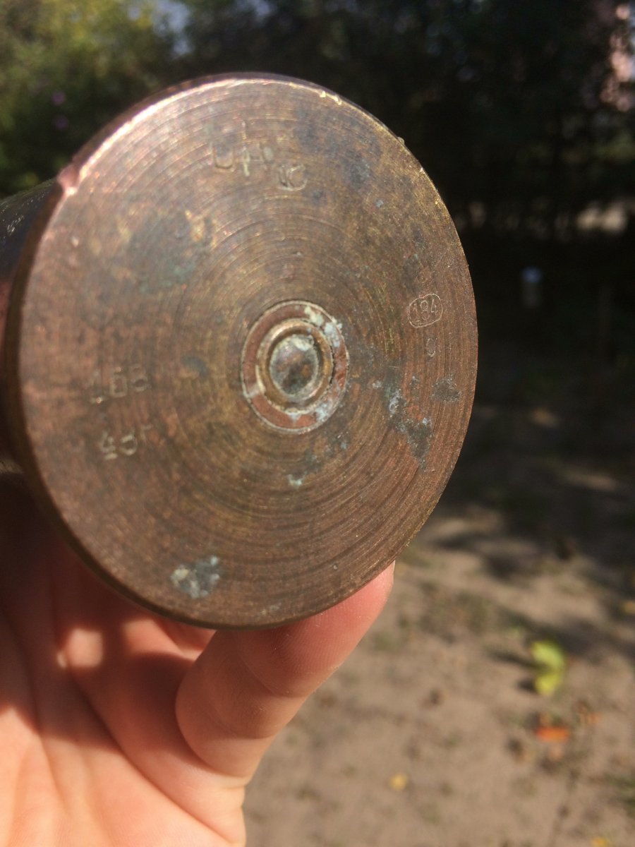

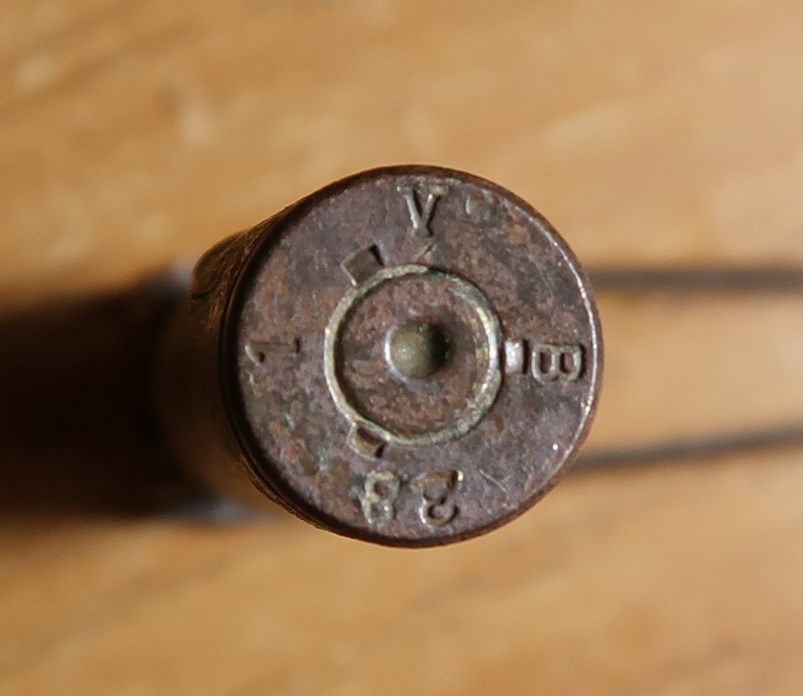

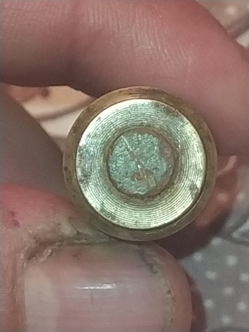

    Всем привет! В коллекции уже около двух тысяч маркировок маузера но такую в латуни вижу в первые, без буквы "S" или "B" в место "S", да и по производителю ни чего не нашел. Я так понял производитель "V". Просьба в определении производителя. Попутно по пуле подскажите, диаметр +-15мм, высота 27мм..

    2.922
    5.337
    V (римская цифра 5) - это цифровая детализация локации завода, принадлежащего Polte.
    Т.е. предприятия в городе Genthin (Код предприятия для гильз для собственных нужд - Р345).
    А В - это единый зашифрованный код для группы заводов под управлением Polte, где:
    I - Magdeburg - P
    II - Odertal - P207
    III - Wolfenbüttel - P186
    IV - Grünberg - P154.
    Вся эта нештатная кодировка вводилась для "скрытых" поставок боеприпасов в Испанию.

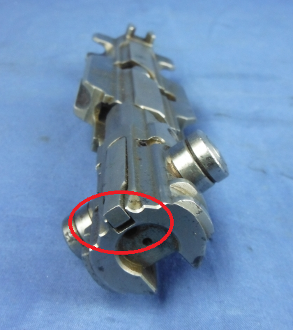

    ...и вот еще - сделайте фото гильзы с другой стороны (противоположной ТОМУ полукольцевому обжатию у донца), там должна быть вмятина или - как минимум - глубокая царапина...
    ...скажу кто стрелял...
    :smile_8:

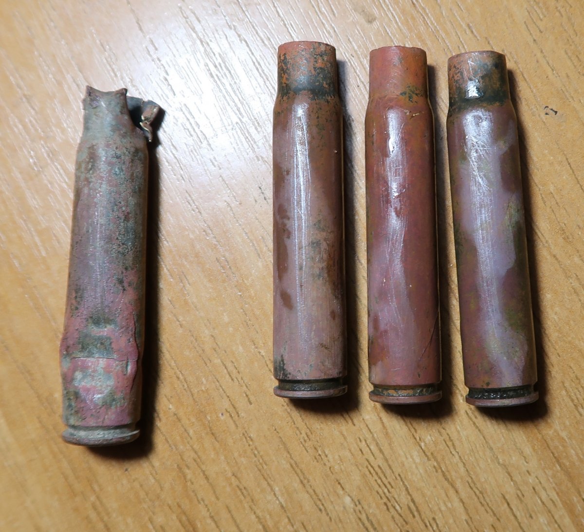

  23. KROT 70
    KROT 70 Stabsgefreiter
    615
    1.324
    383
    Украина.
    Десять гильз лежали в одном месте и отстрел был думаю с одного оружия но именно эта и придавленная а остальные целые и по ходу винтовочный отстрел. Да и маркировки были все разные.

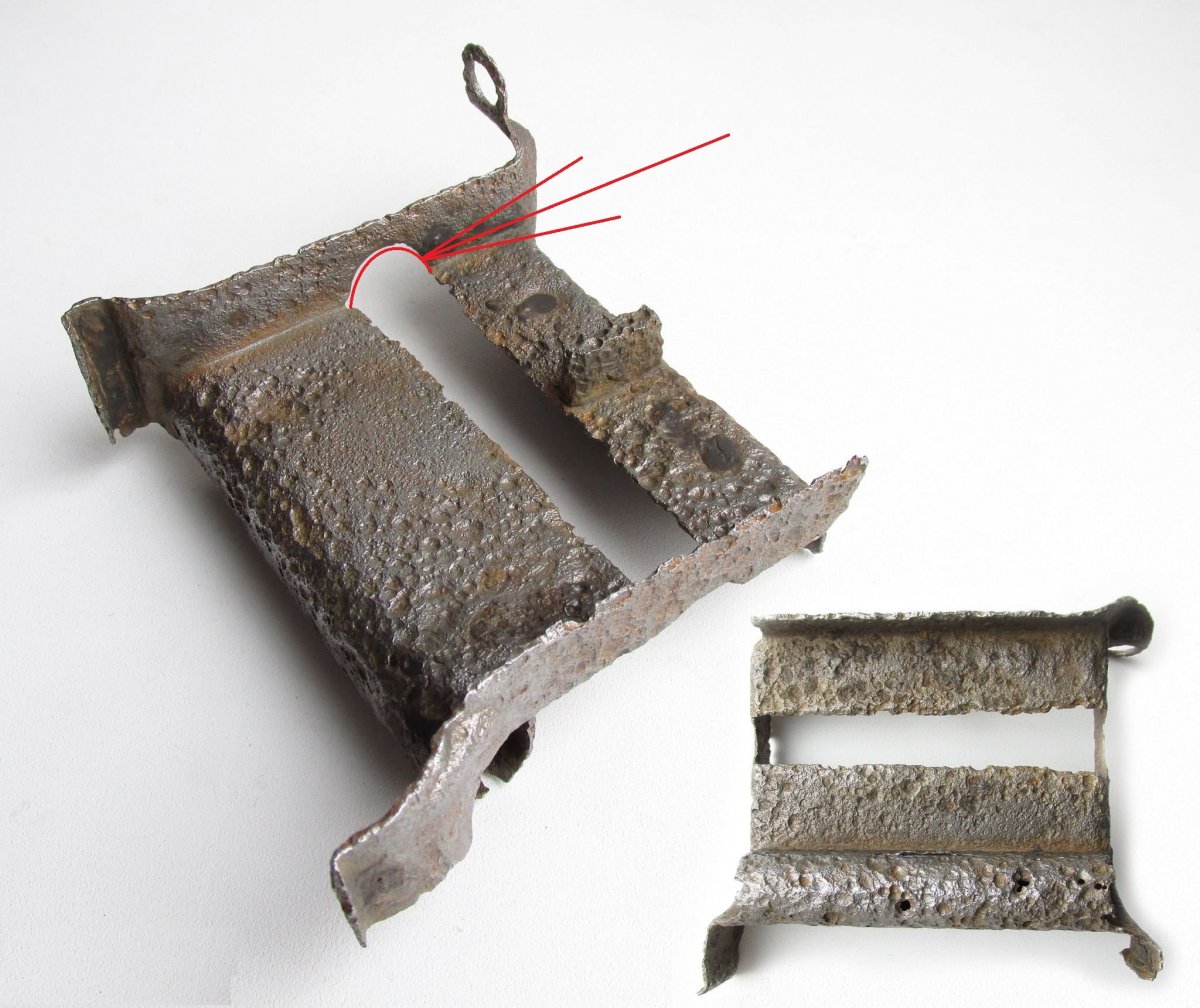

    ...в частности ЭТА - пулемет МГ-34 :
    выпадение гильзы из затвора при извлечении и "прихвАт" ее (к дну лентоприемника) при последующем движении затвора вперед...
    ...нередкий "косЯк" у них (в смысле - у МГ-34)...
    на фото - вот откуда "полумесяц" и "точки"...

    Понял. Обычно МГ только дульце прижимает...Спасибо!

    вот замЯтие дулец гильз МГ-34...
    (у 42-го - по-другому)
