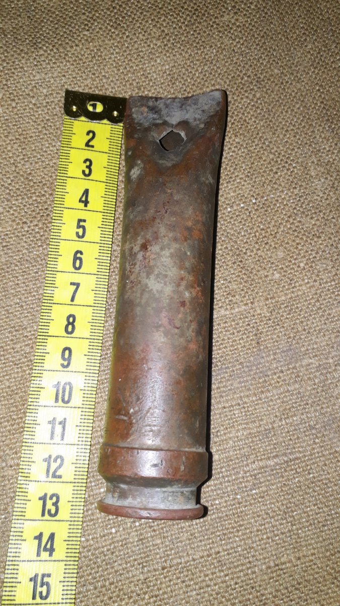

  3. Carl Zebisch
    Carl Zebisch Oberst

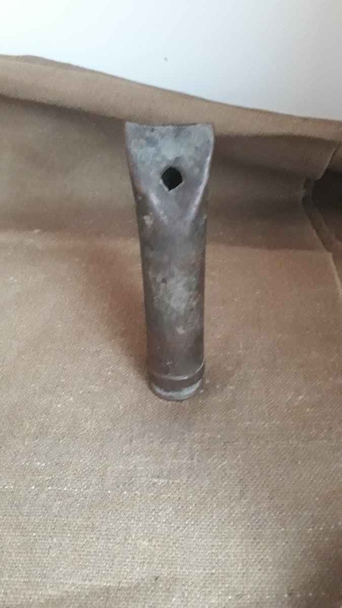

    62
    6.633
    Bassarabia Cetatea-Alba

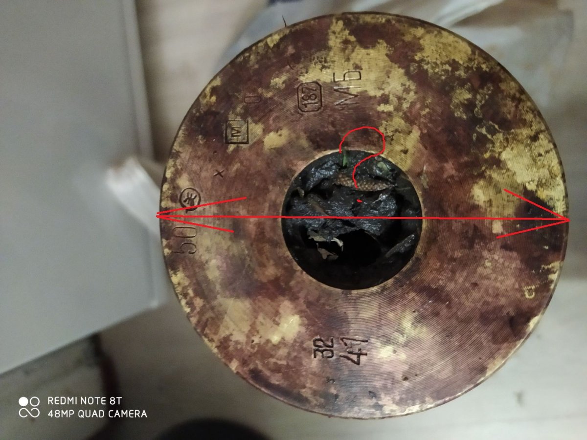

  5. Вася Бубен
    Вася Бубен Schütze
    Чернигов

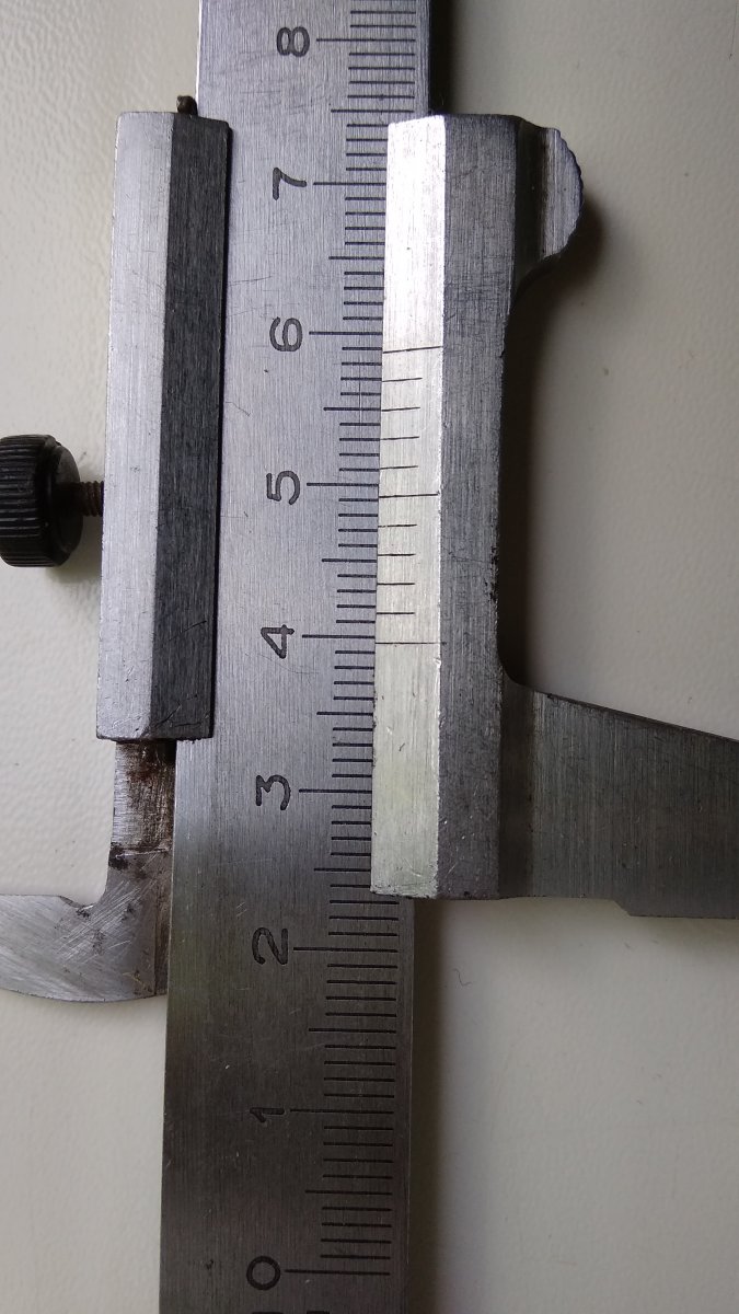

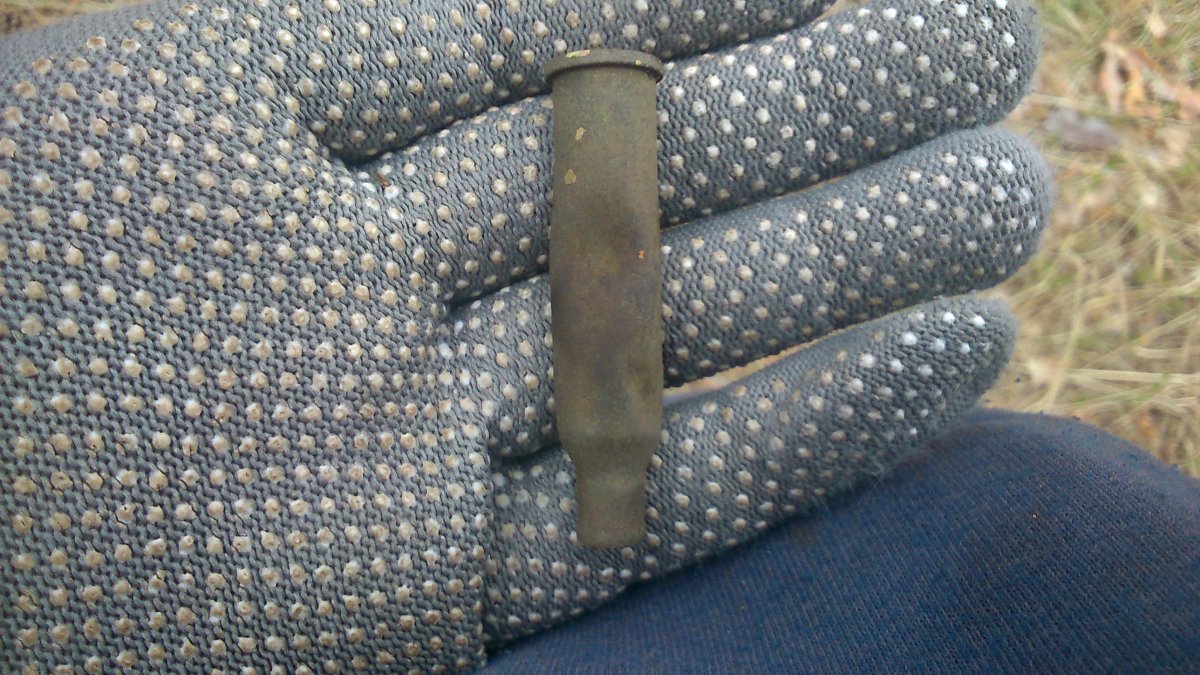

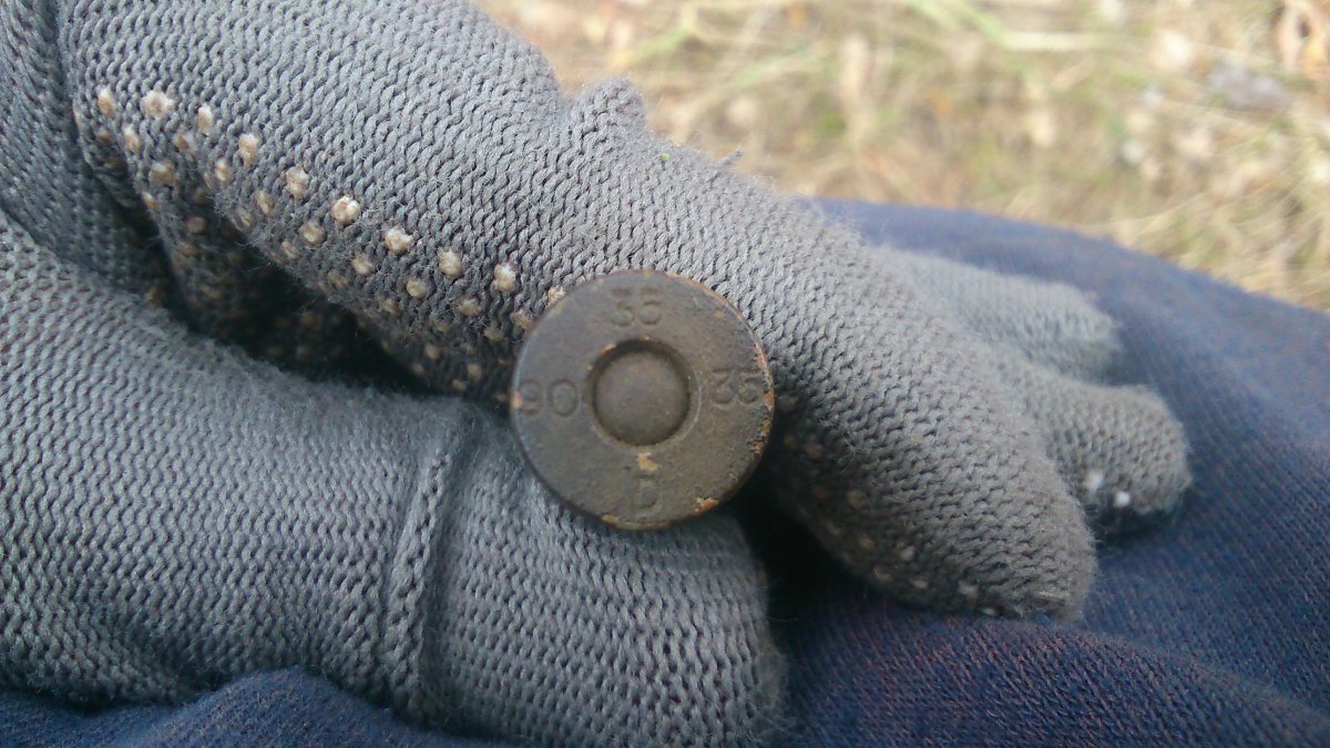

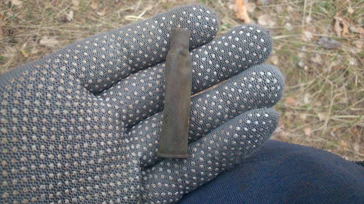

    Прошлый пост не могу подкоректировать, не знаю видно ли там фотографию, попробую ещё раз.
    Фото:[​IMG] [​IMG]
  6. A10A
    A10A General-leutnant
    23.228
    Київ, Україна

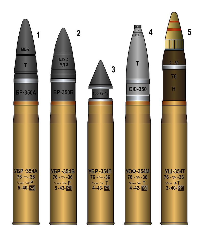

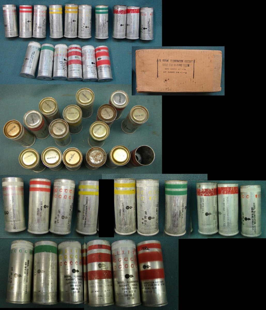

    ...если Вы про эти Ваши фото, так вИдится - 76-мм сов. гильза (семейства дивизионных пушек типа 1902/30, зис-3 и пр., и /или танковых- л-11, ф-34 и пр. - см. фото 3)
    Вообще - лучше измерить :
    дложно БЫ быть :
    диаметр дУла - 77 мм и более,
    длина - 385 мм или чуть меньше,
    диаметр дна - 90 мм
    Schanz та Unnamed Player подобається це.

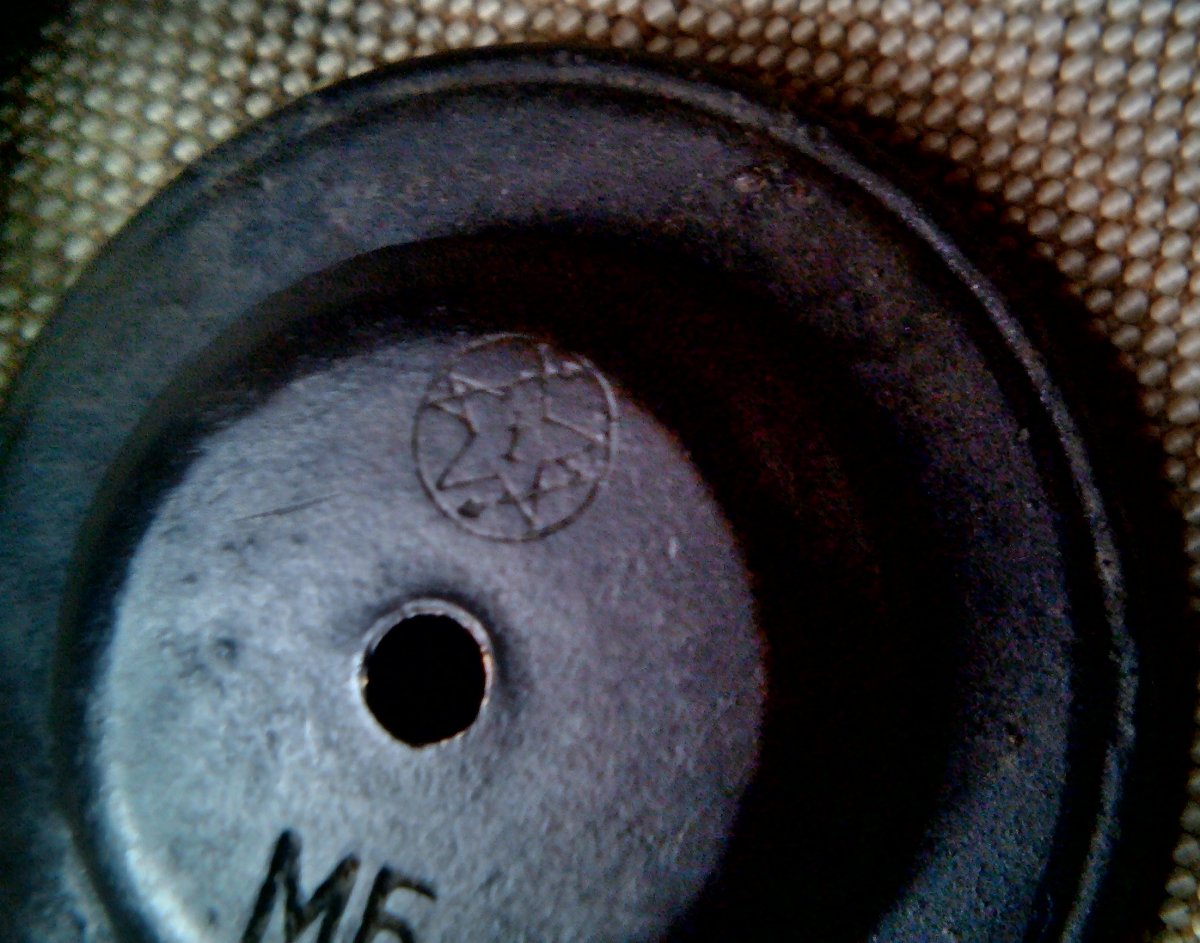

  8. Schanz
    Schanz Oberst
    3.952

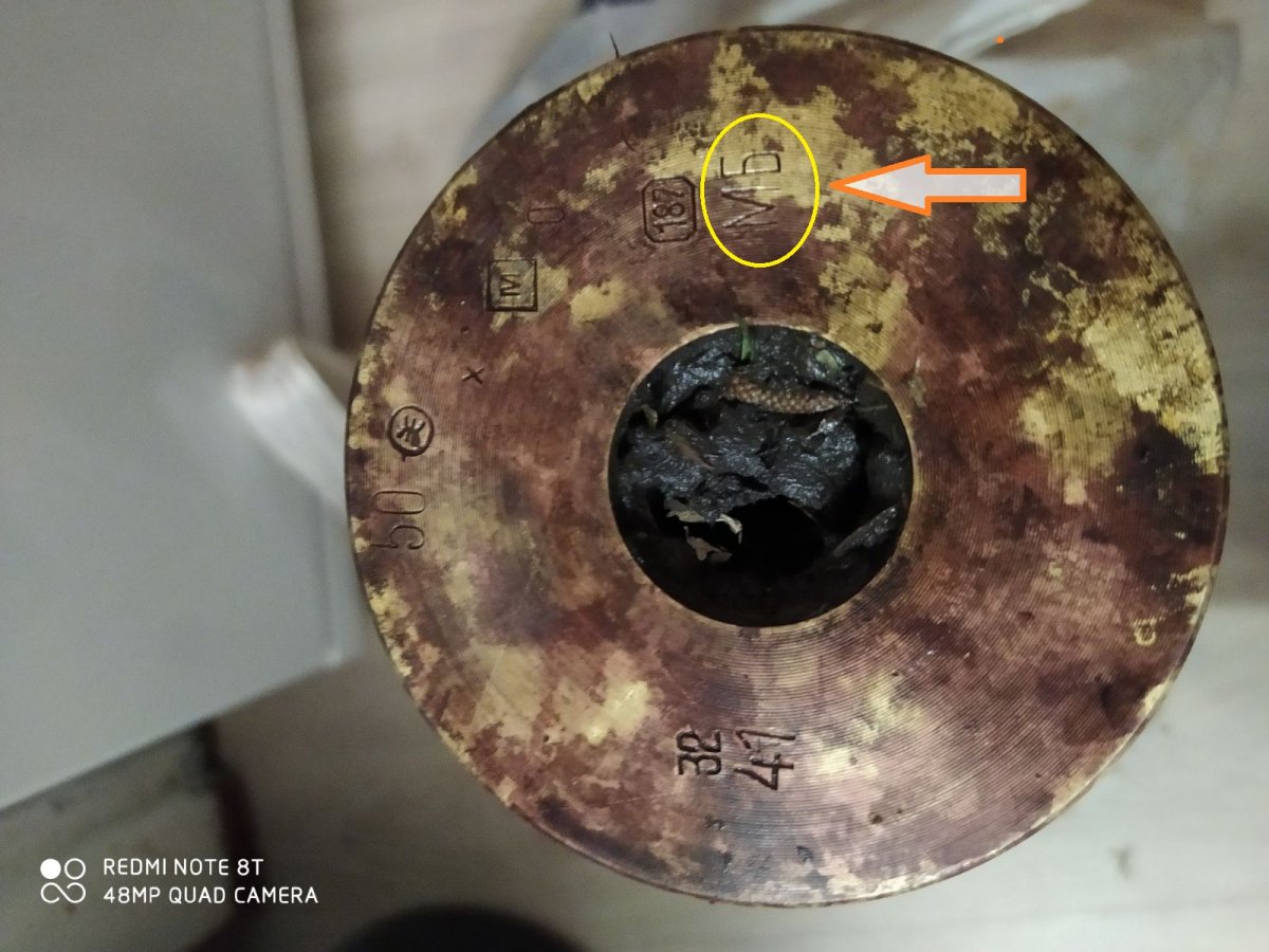

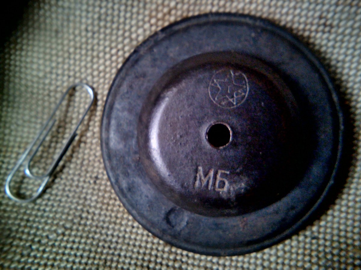

    Прошу извинить, задам вопрос немного не по теме, но он касается клейма "МБ" на донце этой гильзы (по фото камрада Вася Бубен) :
    Могут ли эти буквы на клейме иметь отношение к заводу-производителю гильзы? Если да, то какой это завод?
    Интересуюсь не из праздного любопытства - попалось латунное "ухо" от наушников РККА, с тем же клеймом - МБ.
    Отсюда и возник вопрос - не являются ли литеры МБ в обоих случаях клеймом завода-изготовителя?

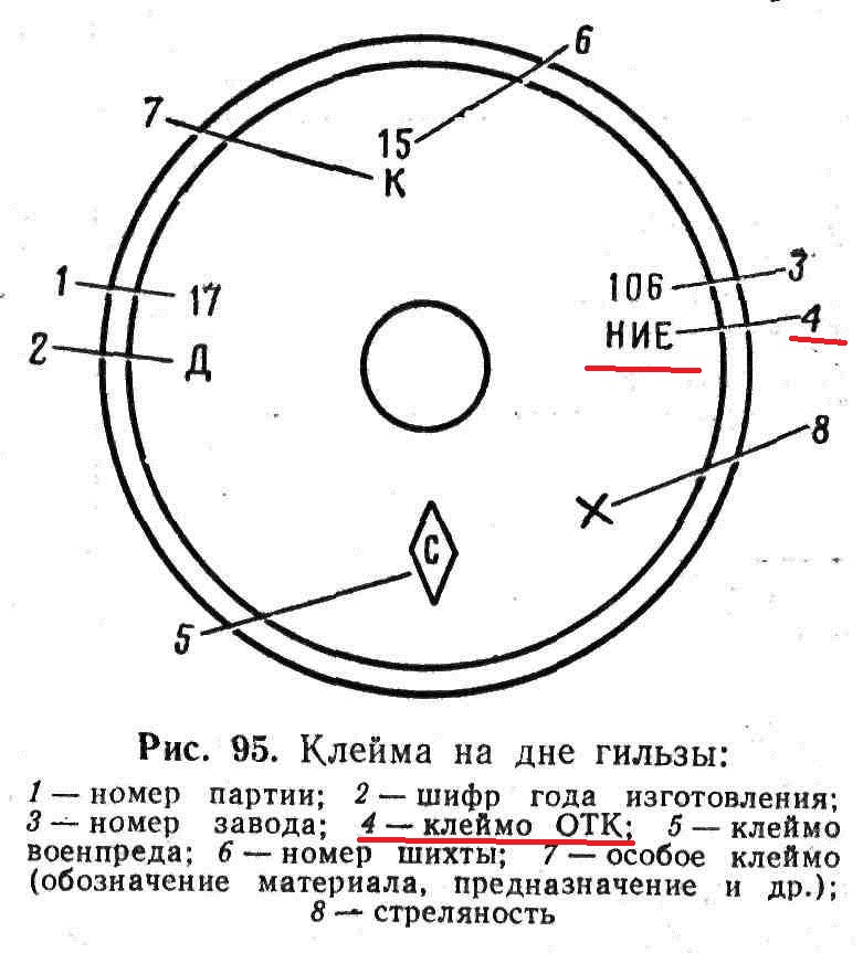

  9. A10A
    23.228
    Київ, Україна
    вот, собсно :
    Schanz подобається це.

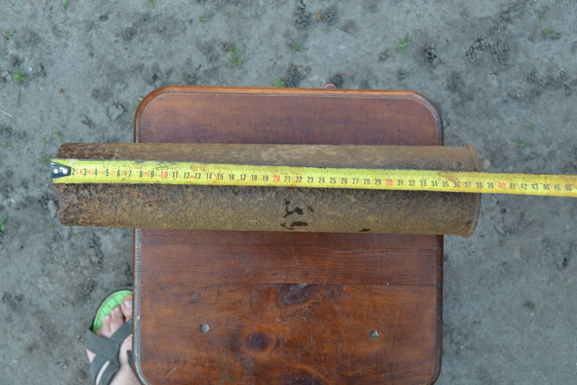

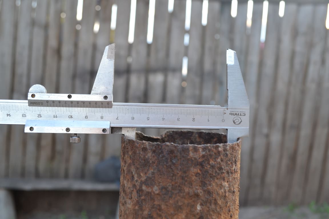

  10. Lionis2000
    Lionis2000 Oberschütze
    26
    Добрый день.подскажите по гильзам,заранее спасибо 94874750_548126365844428_5056193194870439936_n.jpg 94982313_2976238145747194_4048435872561889280_n.jpg
  11. A10A
    23.228
    Київ, Україна
    ...видится - 1. железная сов. 76-мм гильза дивизионных/танковых пушек (патрон 76Х385R).
    2. немецкая 50-мм (патрон 50Х419R) - от 5-см PaK 38 или 5-см KwK 38 L/60

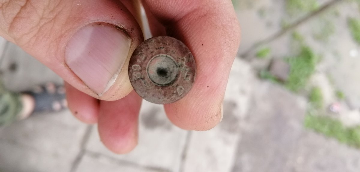

    Приветствую.
    Попалась такая гильза от трехи на гражданскую войну не могу понять кто производитель. Кроме 7.62 и 17 года разглядел только букву R...
    Schanz та ArtBorsuk подобається це.
  15. A10A
    23.228
    Київ, Україна
    Королевская Лаборатория Вулидж (Лондон)
    клеймо RѧL - 7.62
    английский заказ ПМВ
    Schanz, *Игорян*, ArtBorsuk та ще 1-му подобається це.

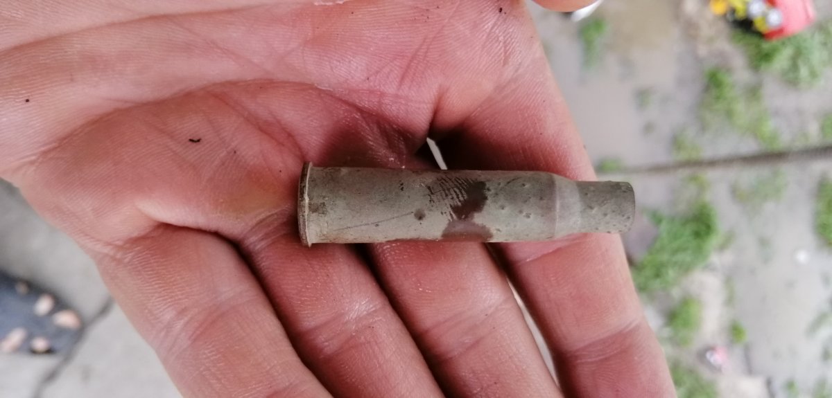

    Подскажите по гильзе пожалуйста

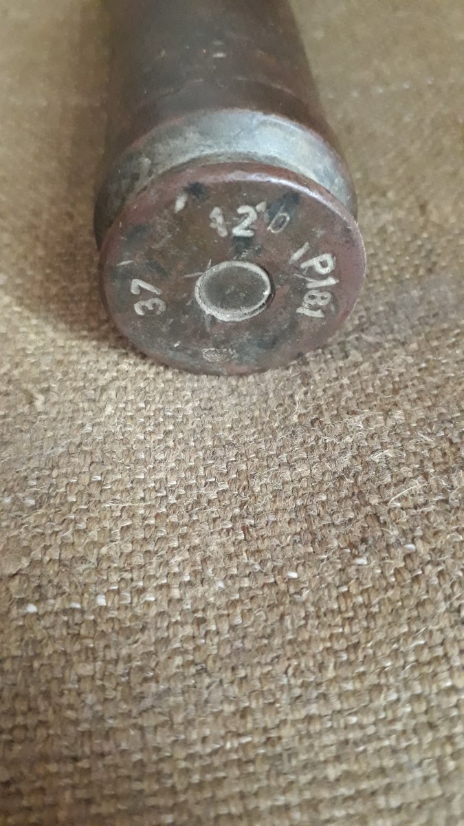

    Добрый день!Подскажите от чего гильза?
    IMG_20200531_132415.jpg IMG_20200531_132407.jpg IMG_20200531_132221.jpg 15909209558047847535419398696656.jpg
  21. Баварец82
    Баварец82 Hauptmann
    23
    3.301
    Лембергщина
    Приветствую!
    Нидерланды
    Патрон 6,5х53R
    Пока - всё...
    SkyGate, Schanz та shpik07 подобається це.

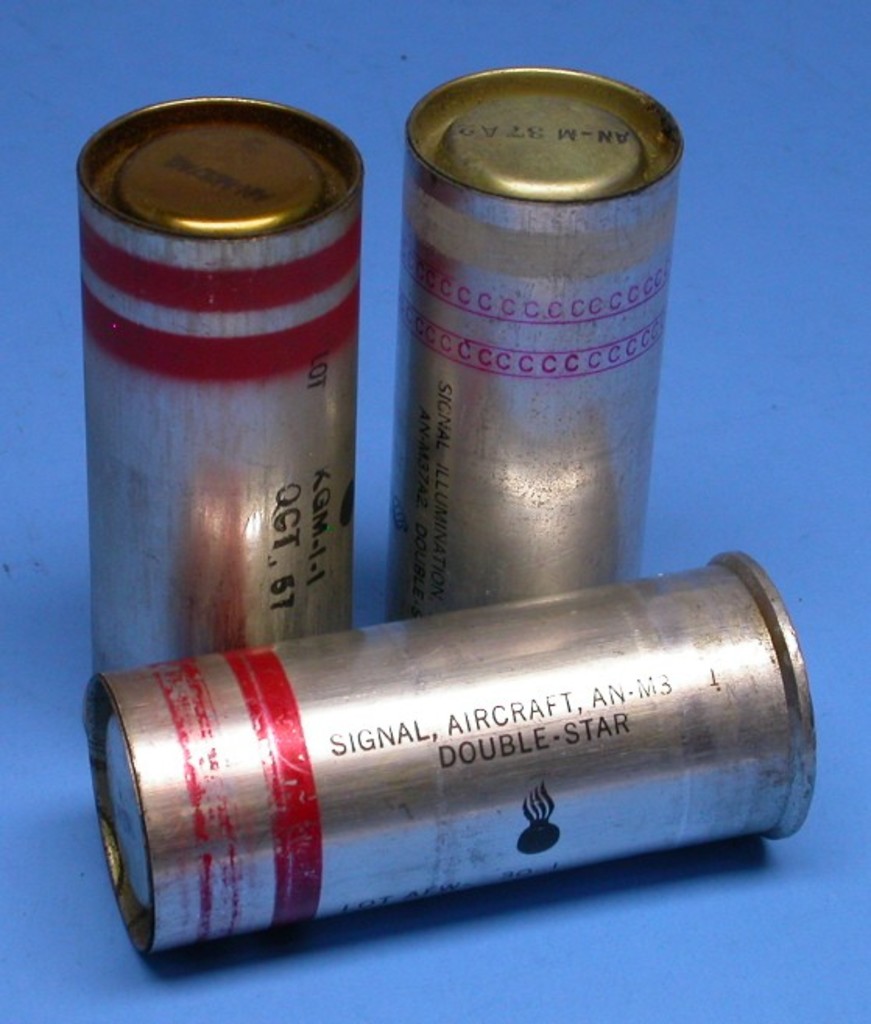

  22. ser.ga
    ser.ga Stabsgefreiter
    185
    Кременчук

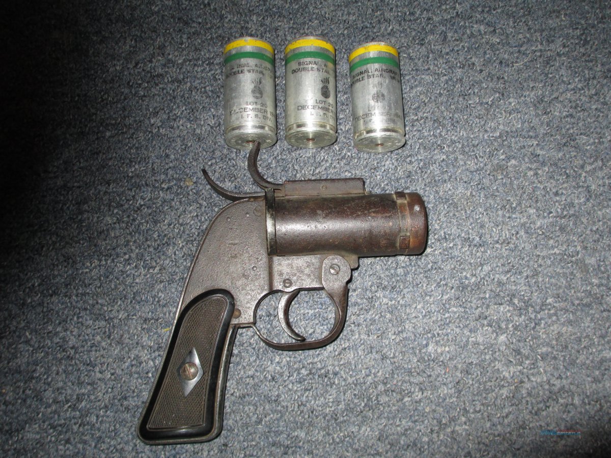

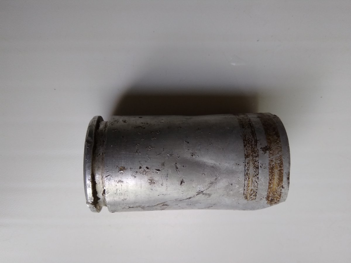

    Доброго. Підскажіть з якої гільзи це зроблено? 20200531_170836.jpg 20200531_170911.jpg 20200531_170931.jpg 20200531_171012.jpg
  23. A10A
    23.228
    Київ, Україна
    ...це зроблено з гільзи 20-мм нім.зенітної гармати ФЛАК-30/36
    Schanz та ser.ga подобається це.
  24. A10A
    23.228
    Київ, Україна
    от сигнАльной системы AN-M c американского самолета, или 37-мм (40-мм) сигнальный пистолет AN-M8...
    Останнє редагування: 31 тра 2020
