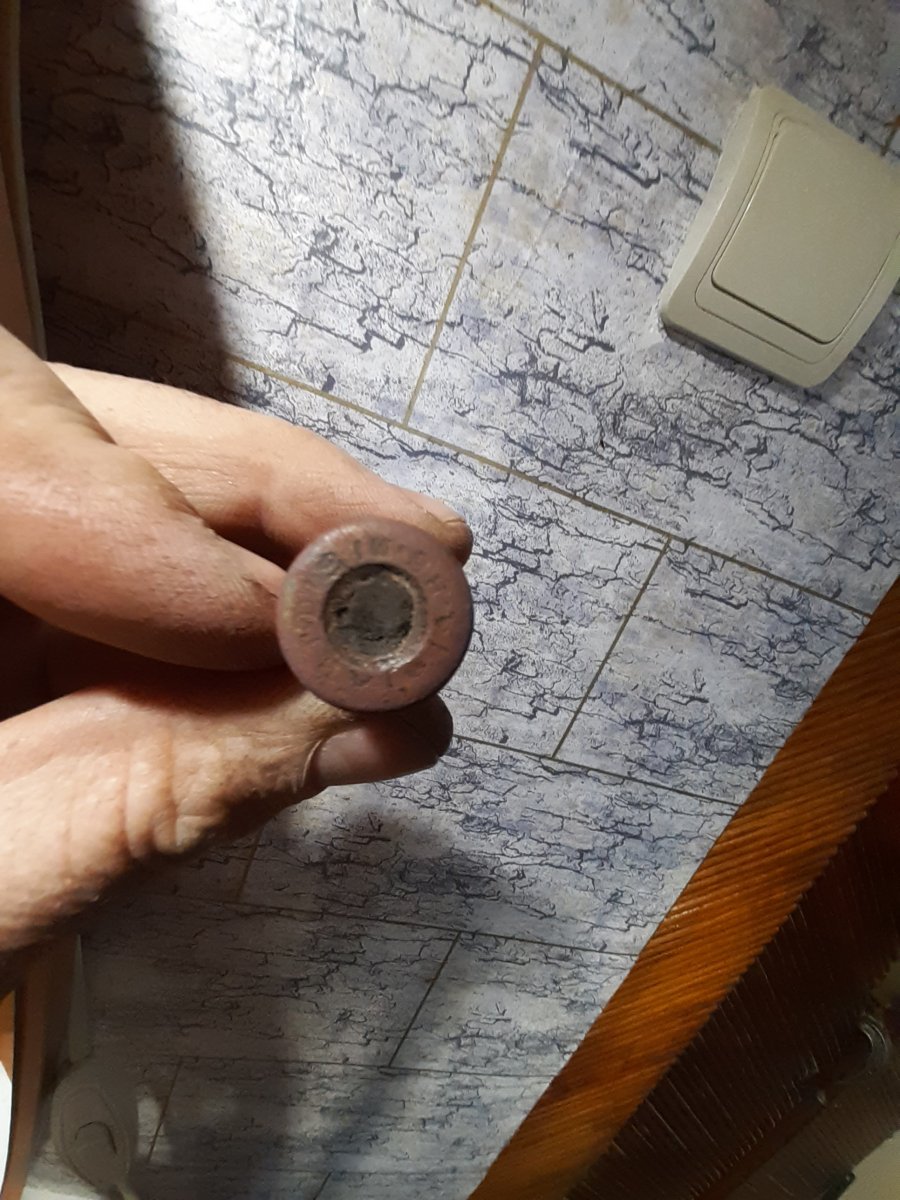

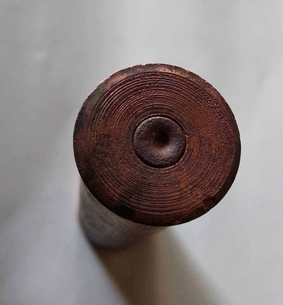

    Здравствуйте.

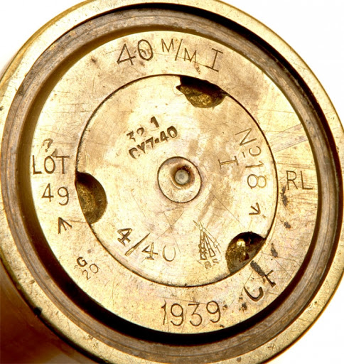

    Вроде бы стандартная гильза 16-й калибр, однако на донце отсутствуют какие-либо признаки маркировки.
    И вместо гладкой поверхности после штамповки там концентрические следы - как после токарной
    обработки. Что это может быть?

    ...озвучьте, пжлст, длину гильзы,
    тогда и бУдет версия.
    т.е. : или 70 мм, или 65 мм*

    Київ, Україна
    Судя по дну и остаткам клейм - 40-мм английский зенитынй автомат Бофорс (патрон 40Х311R Bofors L/60 )
    например :
    Останнє редагування: 22 бер 2020
    Schanz подобається це.

    65 мм.
    Т.е. что-то уже определённое просвечивается?
  7. A10A
    A10A General-leutnant
    23.167
    Київ, Україна
    ...и таки - ДА.
    (как вы наверное уже догадались)
    В свое время из Германии (в виде трофеев) и по репарациям зашло множество отлИчных ружей...
    НескладУха состояла в том, что патронник у них был немецкого (65 мм) стандАрта и расчитан на отстрел бумажных патронов (ну - в пАпковых гильзах).
    советские латунные гильзы не подходили от слова ВООБЩЕ.
    ...нуно было сперва (рОвно) отпилить лишних 5 миллиметров, потОм ЛИБО сточИто тело гильзы до свободного входа в патронник, либо изготовить соответствующего размера опрАвку и перепрессовать все используемые гильзы.
    Но и это было не все - при закрывании ружья с УЖЕ нормализованной (по патроннику) гильзой - ружье НАМЕРТВО ЗАКЛИНИВАЛО шлЯпку гильзы казенной частью коробки...
    Резюме - Ваша гильза подгОн совковой "латУни" под импортный (имхо - немецкий) ствол...(на токарном станке)
    (сталкивался с таким - тот еще геморрой)
    В как-то так с версией...
    З.Ы. если вам по жизни встретится немецкое ружьишко с раскОлотой шейкой приклада, знАйте - ее "сломали" советские латунные гильзы !

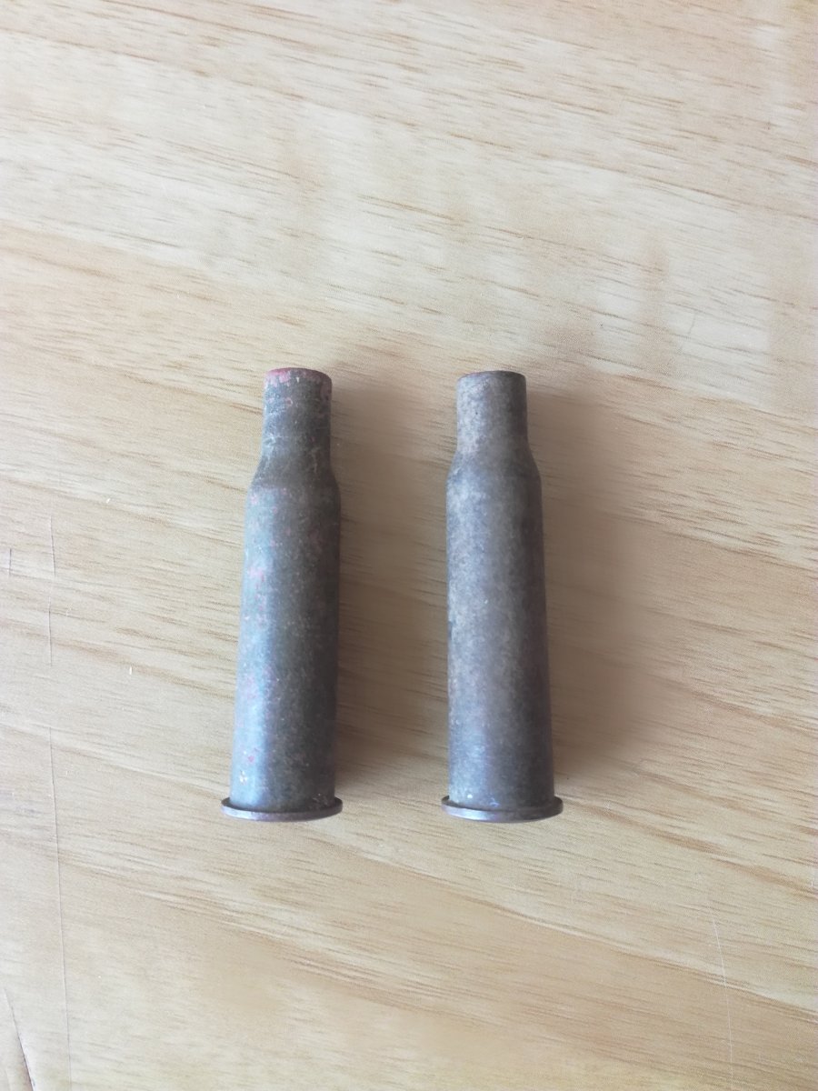

    Доброго дня. Якась така незвична гільза вискочила:

    ...та, досить звичайна - французька 8-мм "Лебель-Бертье"...

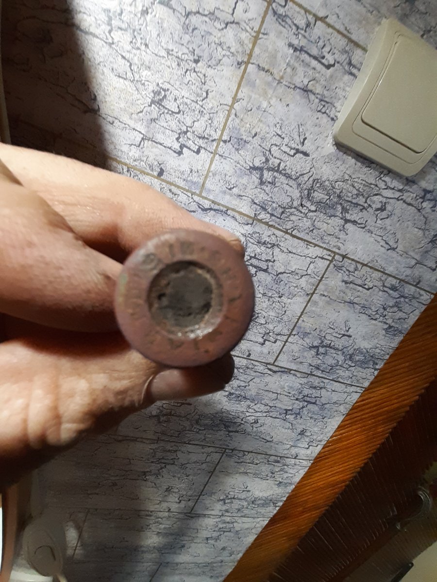

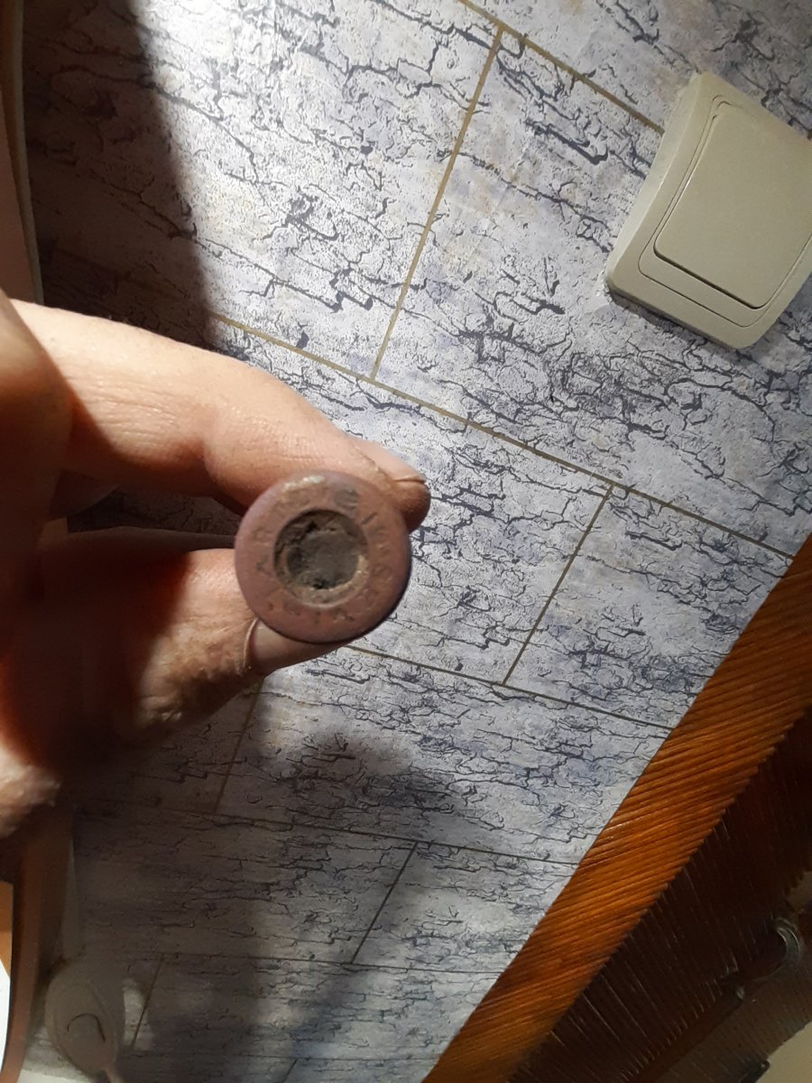

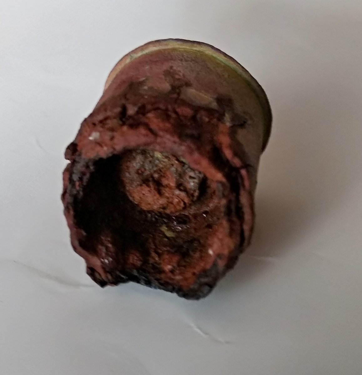

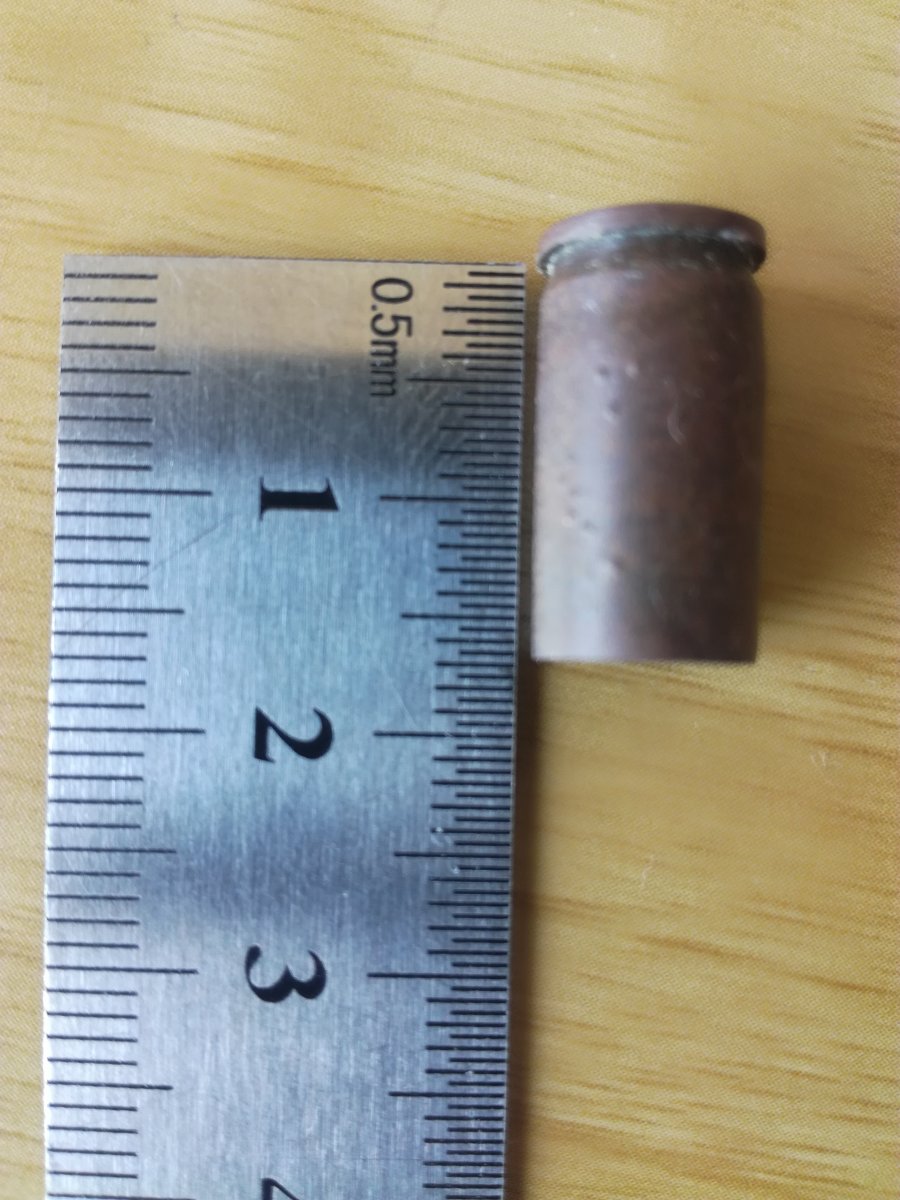

    Может быть, разъясните ещё и такое изделие:
    остатки гильзы 12-го калибра с очень толстым дном - около 10 мм и такой же большой капсюльной втулкой. Явно не для охоты... типа вышибной?

  11. A10A
    23.167
    Київ, Україна
    ...чо-то меня в ней напрягАет - подумаю...

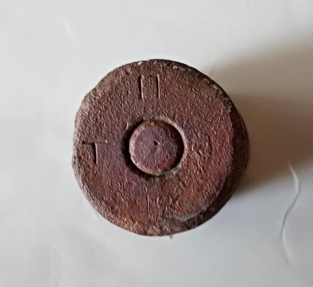

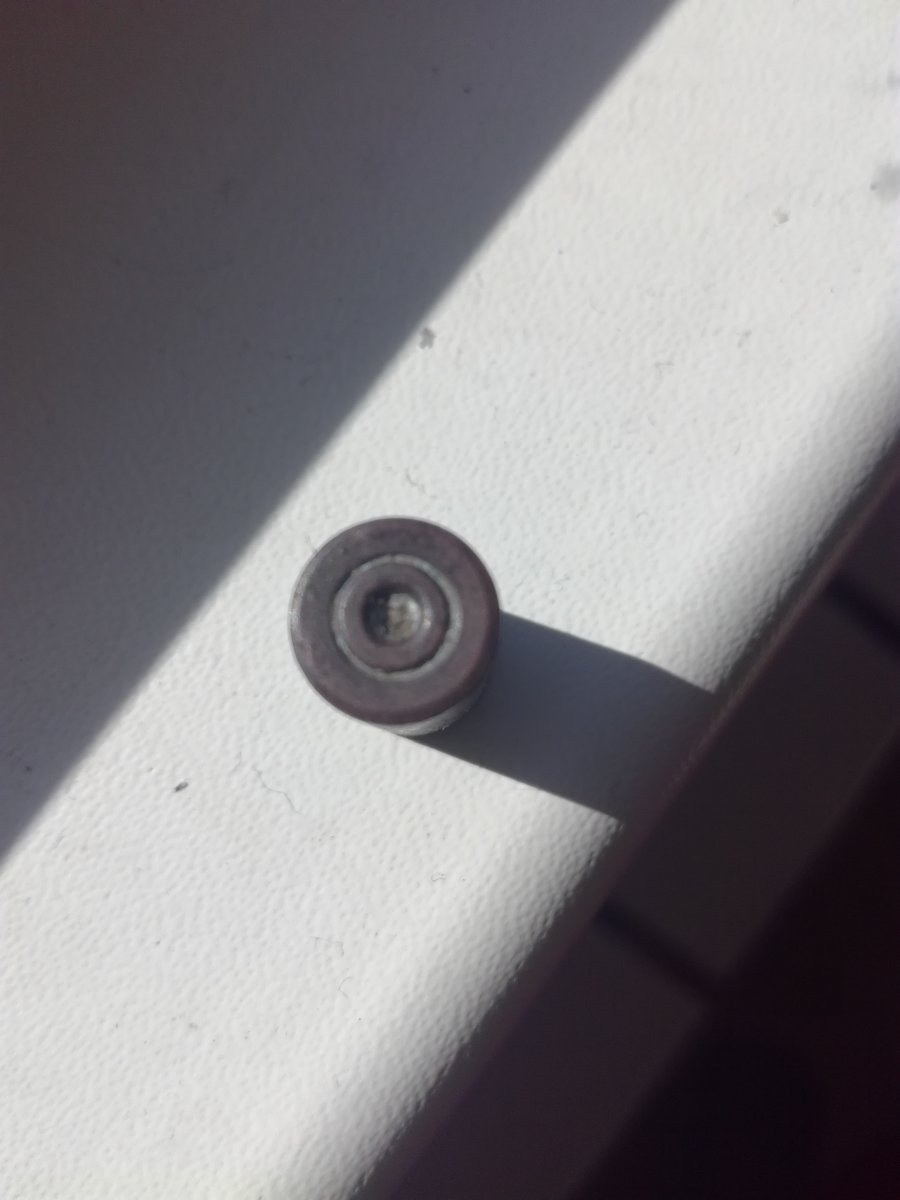

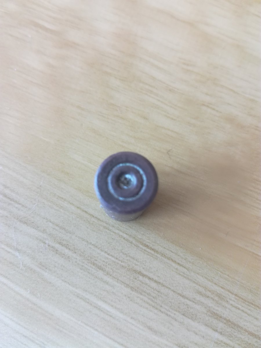

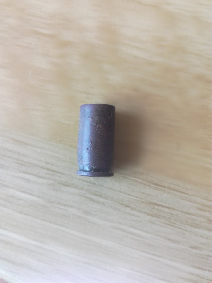

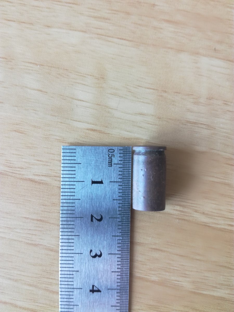

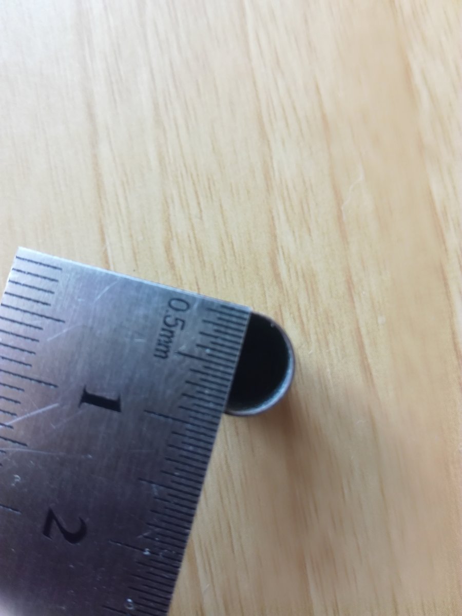

    Доброго дня!
    Якась безродна гільза, без клейм. :confused: Це "радянський браунінг", чи щось інше?

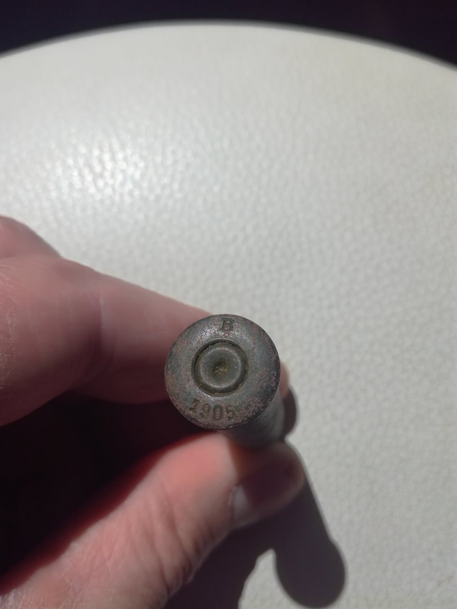

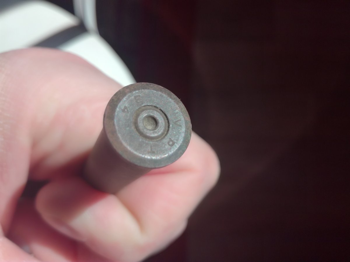

    Звідти ж, дві просто цікаві гільзи 7,62х54, австрійська В 1905 та фінська VPT 34.
    minitarn3838 подобається це.
  14. A10A
    23.167
    Київ, Україна
    ...схоже, так і є (у совєцьких капсуль як на наганах/тт)...
    Schanz та Allex761 подобається це.
  15. Carl Zebisch
    Carl Zebisch Oberst
    40
    60
    6.610
    Bassarabia Cetatea-Alba
    Да, для ТК
    Мафред Вайс Будапешт 1905г., переснаряжена потом в холостой патрон, капсюль характерно для холостого пробит
    Allex761 та A10A подобається це.

    o_O
    не, ну никАк не для ТК...
    ...токо для Браунинга....

    Коровин Сергей Александрович таки сделал некоторое количество ТК под 7,65 в 1927г.

    ну, а Воеводин?, да тот-же Токарев ? и пр...

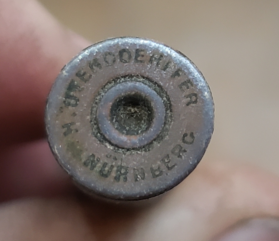

  20. A10A
    23.167
    Київ, Україна
    ...точно маузер ??
    А як воновиглядає збоку? зверху ??
    (маркування відоме - більше 600 найменувань мисливських та спортивних набоїв)

    ну, патрон був комерційний 8Х57 JS,
    як для таких набоїв - клеймо невідоме...
    o_O
    З.Ы. ...звісно, Утендорфер-Нюрнберг випускав 7,92Х57,
    АЛЕ - то були набої під військовий контракт і клейма там - інші...
