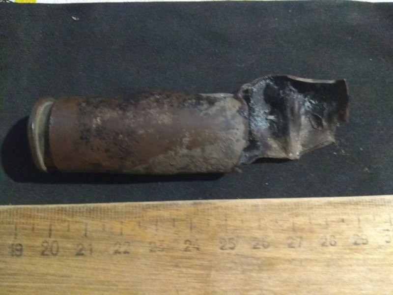

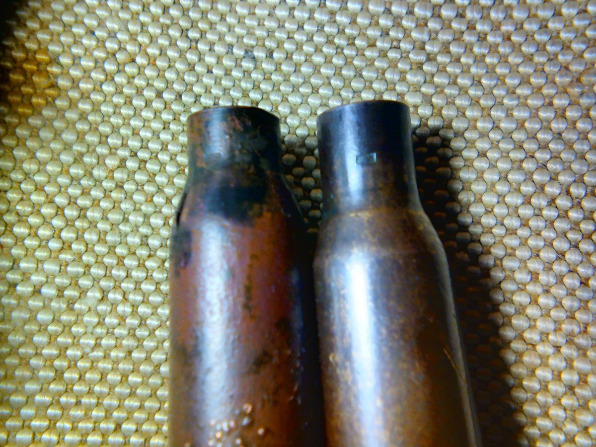

    Staspirat Stabsfeldwebel
    1.077
    Минск, Беларусь
    лебель
    Пенсионер58 та Schanz подобається це.
  4. Staspirat
    1.077
    Минск, Беларусь

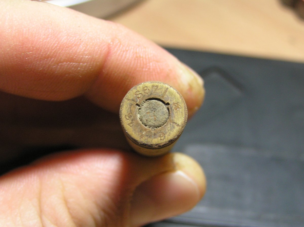

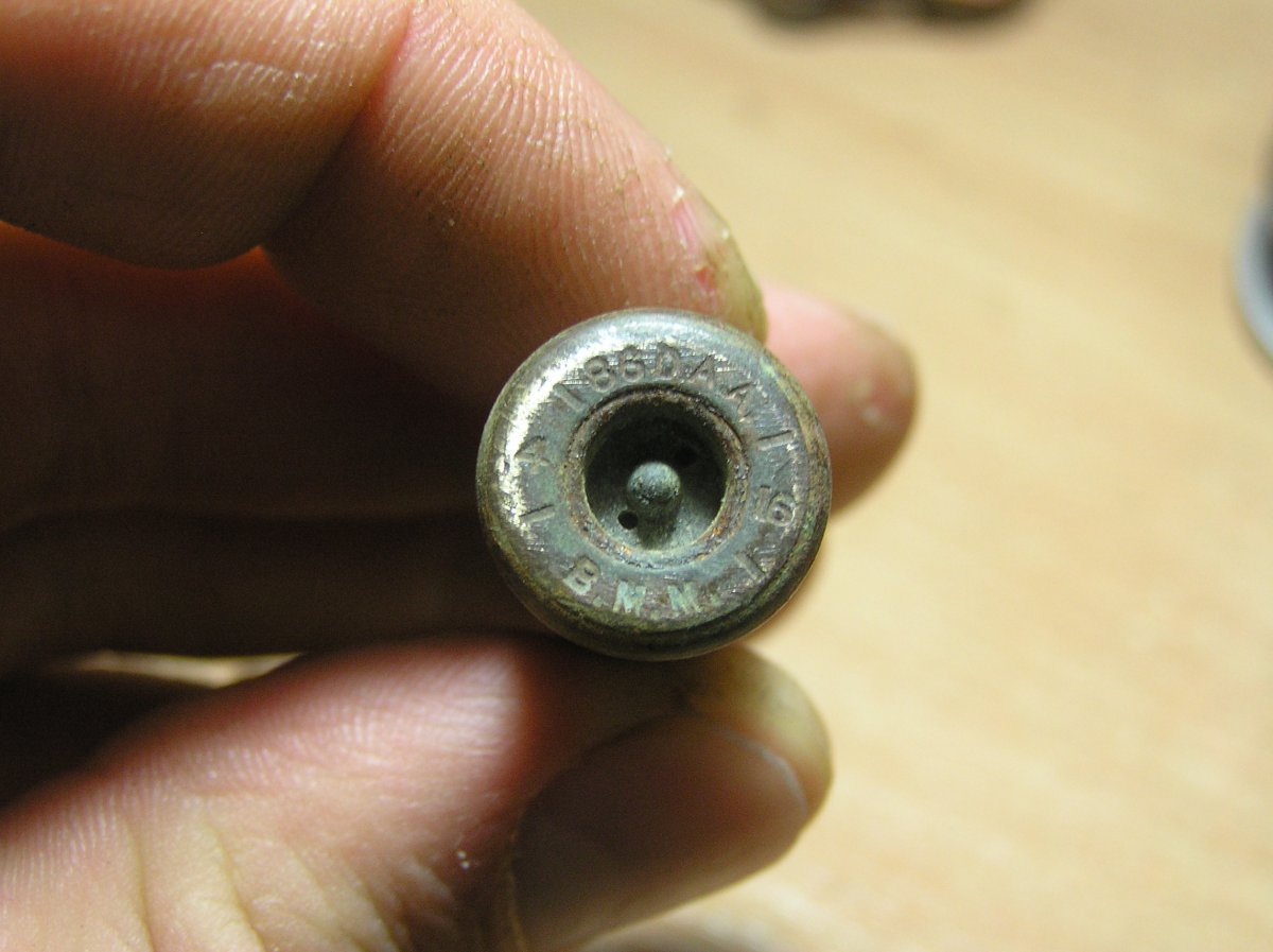

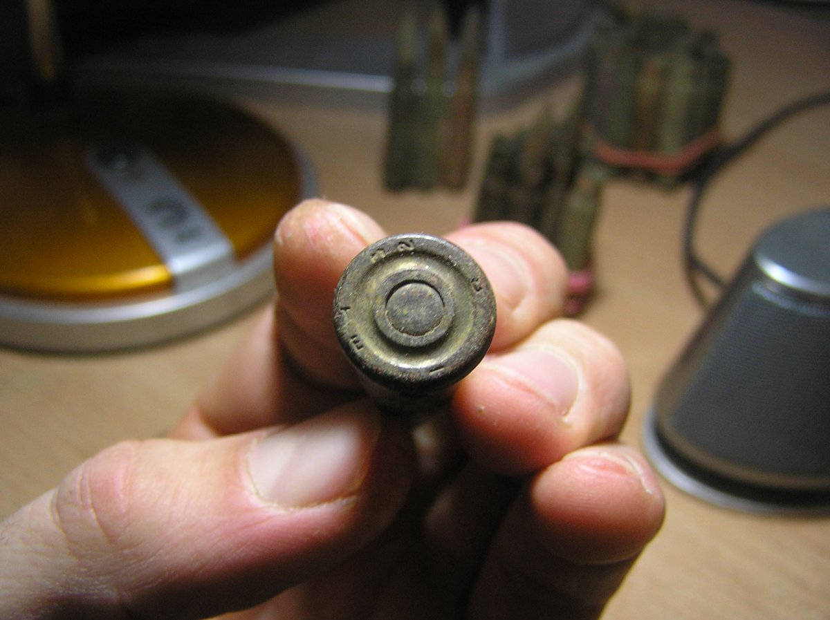

    Приветствую, господа! подскажите по маузеру ПМВшному - чьё производство?
    Второе - вроде лебель, но что-то клеймастый какой-то...
    всем спасибо!
  5. A10A
    A10A General-leutnant
    23.167
    Київ, Україна
    ...маузер - немецкое пр-во (буква не совсем понятна)
    лебель - английский заказ для франции по ПМВ (Birmingham Metals & Munitions Co. Ltd.)
    Schanz, Staspirat та Пенсионер58 подобається це.

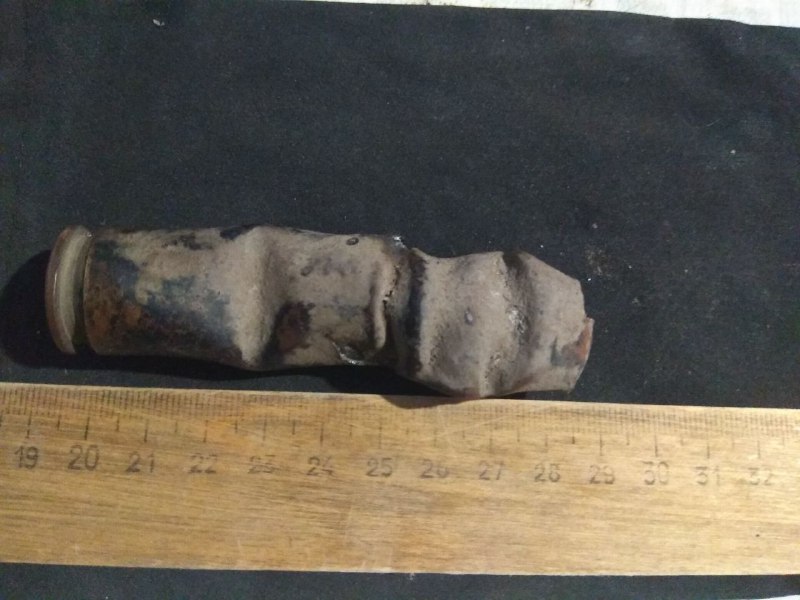

    55

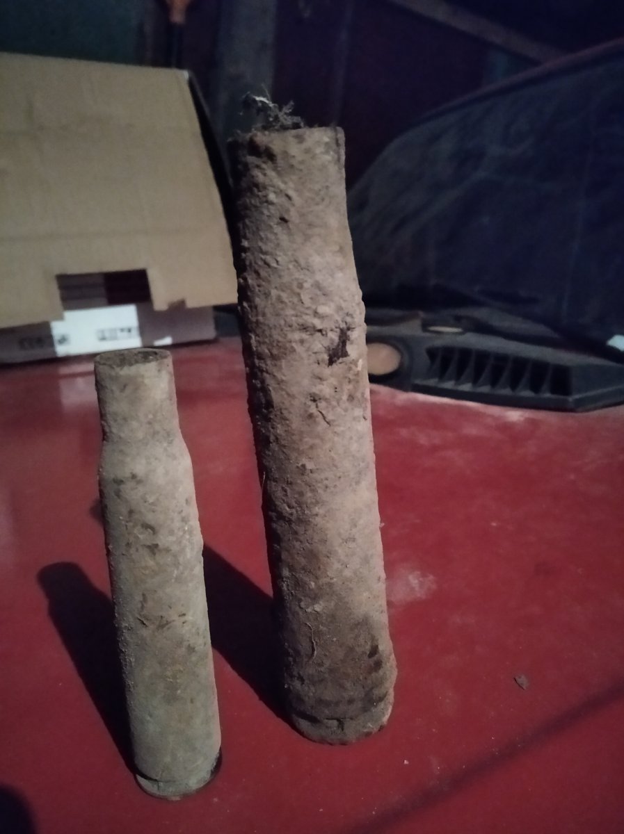

    Доброго всім! Допоможіть будь ласка з більшою гільзою,металева,12,7 поруч для масштабу IMG_20200217_204126.jpg
  8. Schanz
    Schanz Oberst
    3.952
    Доброго!
    Яка висота більшої гільзи? Це важливий момент.
    Wart64 подобається це.
  9. A10A
    23.167
    Київ, Україна
    138 мм, бо це 20-мм ФЛАК
    Wart64 та Schanz подобається це.
  10. Wart64
    Wart64 Obergefreiter
    55
    Так висота 138мм

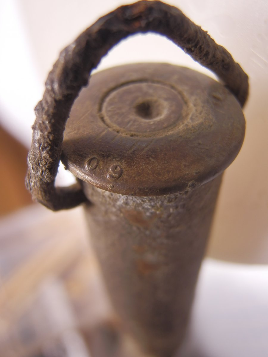

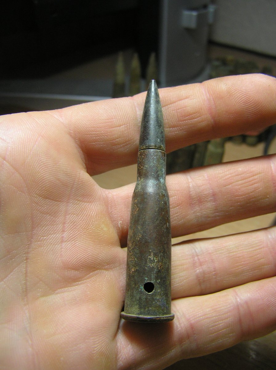

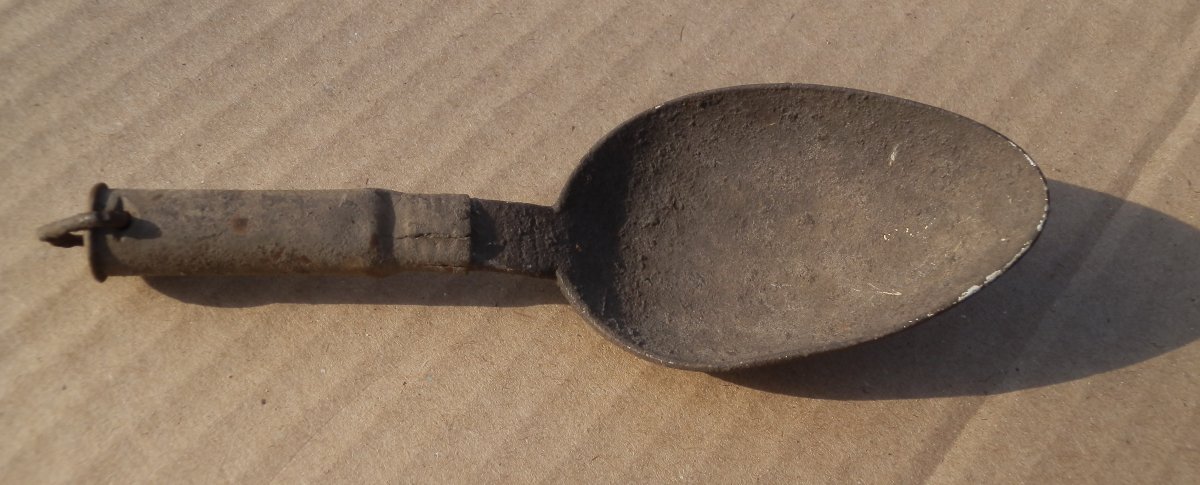

    Доброго времени суток подскажите пожалуйста , что за гильзу использовал солдат для ложки окопного творчества, найдена в ячейке на позициях РККА по 1943 году ? диаметр у основания гильзы - 12,3мм, диаметр фланца - 14мм, длинна может быть укорочена. Спасибо большое за помощь.
    Schanz та Пенсионер58 подобається це.
  12. Unnamed Player
    Unnamed Player General-major
    34
    55
    8.729
    Трехлинейка(7.62х54R)
    Пенсионер58 та ASedoy подобається це.
  13. Пенсионер58
    Пенсионер58 Stabsfeldwebel
    79
    118
    1.407
    Украина, Донецкая область
    Приветствую, где то лежит подобный только ножичек и тоже ручка - стреляная латунная гильза Мосина, за целую возможно и под трибунал тогда угодить можно было - порча военного имущества...:eek::(

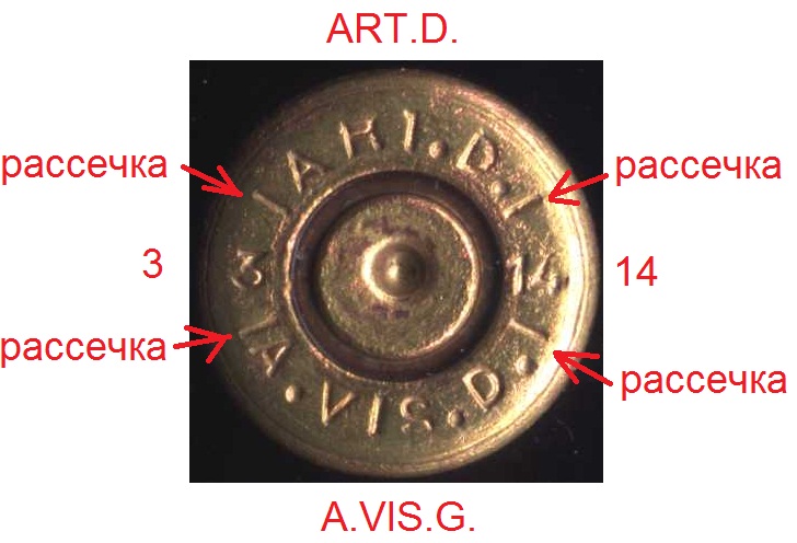

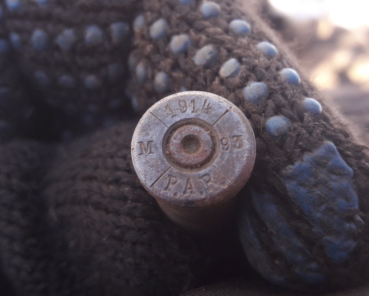

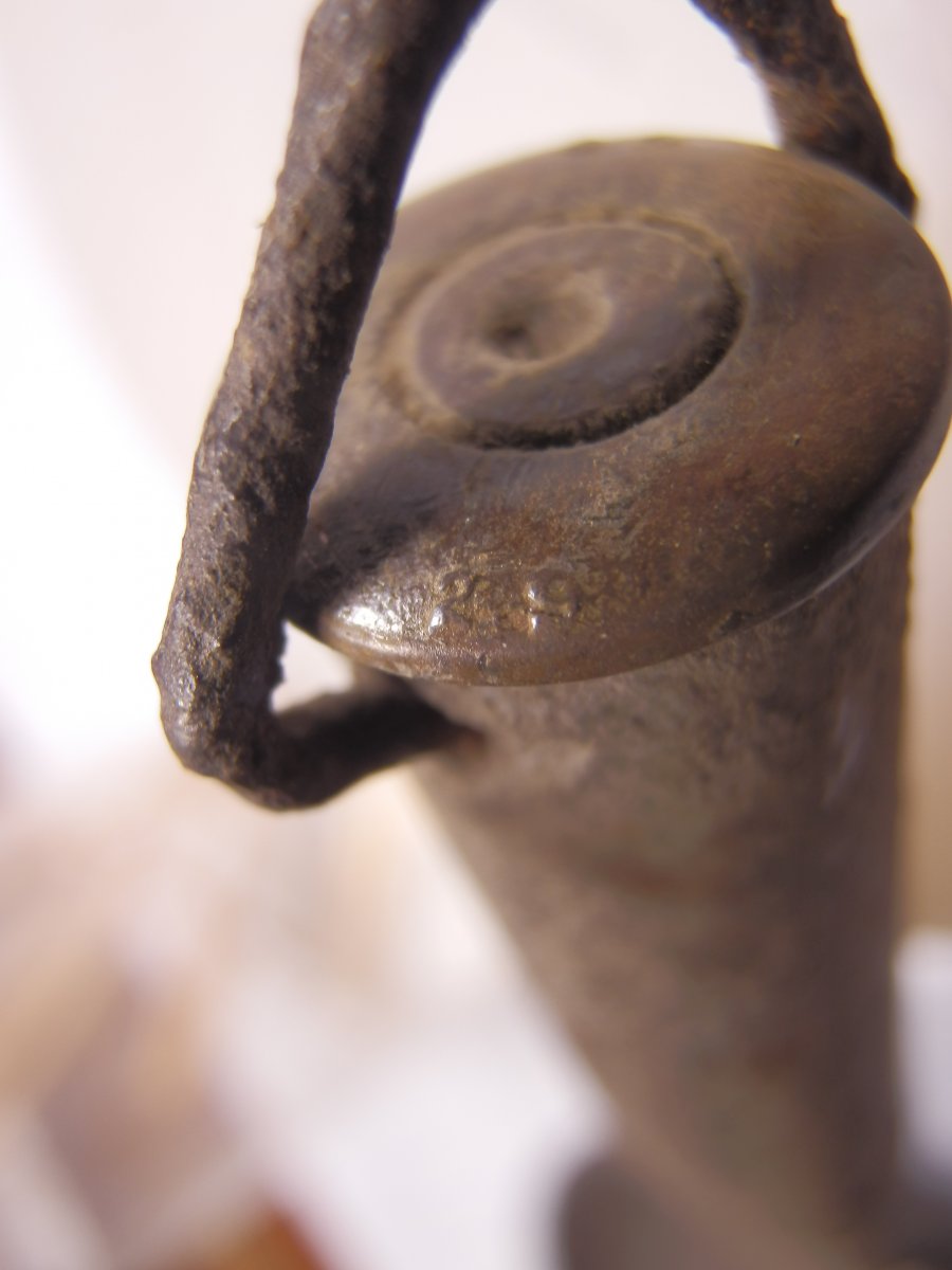

    Антон Даньків просит определить чья гильза. Он пишет : «Я знайшов на вулиці дно від гільзи невідомого патрона. Гільза має товсті стінки, посилене кріплення капсуля і клеймо IAKI. D.I 14 IA.VIS.GY.I. (сподіваюся, написав правильно) Будь ласка, допоможіть ідентифікувати патрон!»
  16. MiXaNiK
    MiXaNiK Stabsfeldwebel
    855
    36
    1.945
    3.073
    Украина,Ильичевск
    Лебель?..
  17. Schanz
    Schanz Oberst
    3.952
    Да, очень похоже на Лебель!
    Если изначально верно срисовано сочетание А. VIS. (по фото разобрать не очень получается), то похоже что, он французского производства Fabrication de Vincennes, ( аббревиатура A. VIS.), времён 1-й мировой.
    "IAKI. D" - cкорее всего, это надо понимать как ART. D - Dirección de Artillería, модель 1886 D - 1886 года.
    Останнє редагування: 22 лют 2020
  18. A10A
    23.167
    Київ, Україна
    ...так, лебель жеж и есть :)
    (четыре "лишних" палочки это рассечка маркировок)
    например :
    З.Ы. ...там скорее всего не "GY." a "CY." :
    CY - еtablissements Crozet-Fourneyron (учреждение заведения "Крозе-Фурнейрон")
    https://data.bnf.fr/fr/12302319/crozet-fourneyron/
    Chambon-Feugerolles ( Шамбон-Фёжероль - коммуна в департаменте Луара в центральной Франции)
    https://fr.wikipedia.org/wiki/Le_Chambon-Feugerolles
    tr30801, Schanz, Пенсионер58 та ще 1-му подобається це.

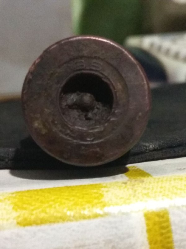

    Доброго времени суток ! Подскажите пожалуйста, от чего это гильза ?
  20. MiXaNiK
    855
    36
    1.945
    3.073
    Украина,Ильичевск
    12,7 ДШК..
    WESTVIT та Пенсионер58 подобається це.

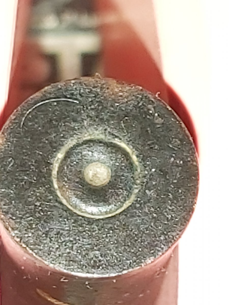

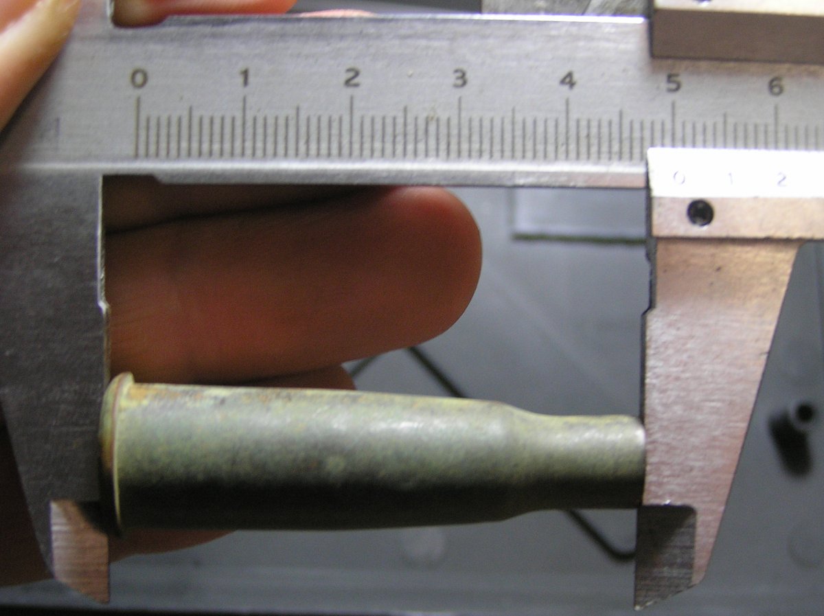

    Добрый вечер. Попалась гильза без маркировки, устье деформировано. Длинна 5 см., донце 1.2 см. Отчего может быть? Заранее спасибо.
  22. Schanz
    Schanz Oberst
    3.952
    Добрый вечер!
    По виду и диаметру донца похожа на Арисаку.
    http://www.municion.org/6_5x50/6_5x50.htm
    Варианты без клейм были у японского производства, и предположительно российского в 1916-17 гг.
    Останнє редагування: 23 лют 2020
    Unfortuned подобається це.

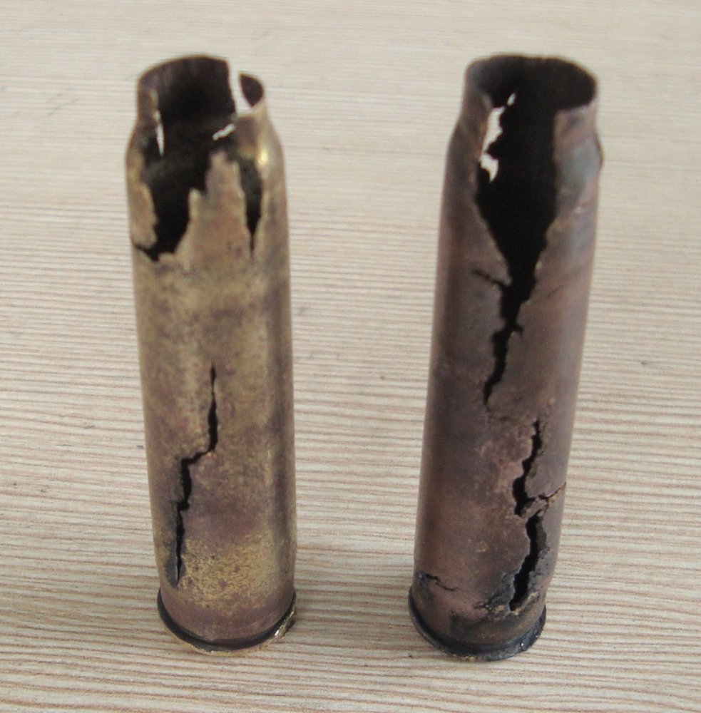

  23. Schanz
    Schanz Oberst
    3.952
    Добрый вечер!

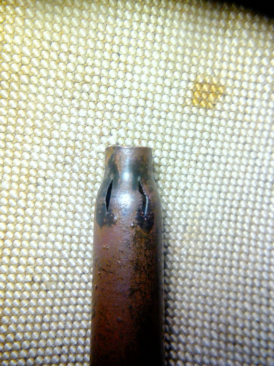

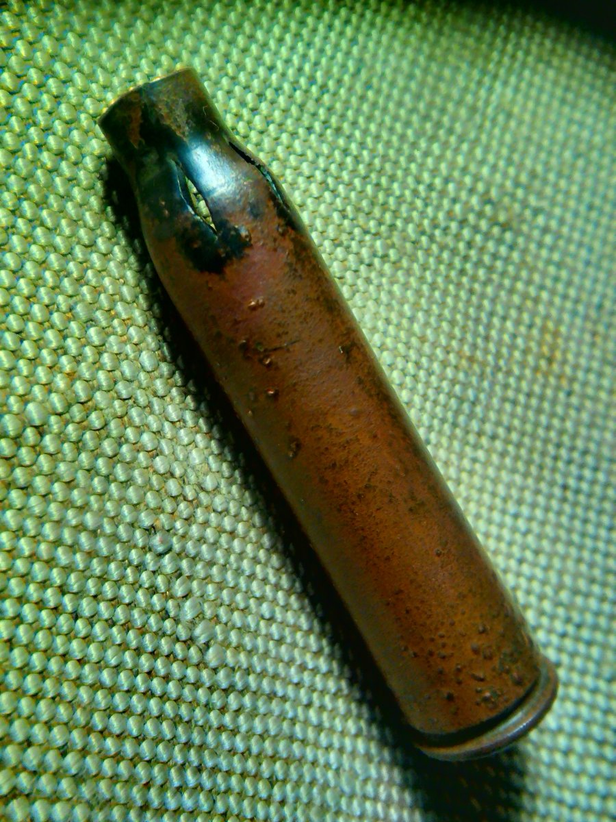

    В продолжение разговора об Арисаке. Попалась интересная по форме гильза - что-то не так у неё с геометрией дульца:rolleyes::confused:, какое-то оно укороченное получилось. Сравнил с другой, того же производителя и года выпуска (1917), и здесь явно что-то не так.
    Хотя, на той, что с "коротким" дульцем, имеются три вертикальных надрыва, образовавшихся, похоже, в момент выстрела. И капсюли этих двух гильз чуть-чуть отличаются по диаметру (бОльший диаметр капсюля у той, что с коротким дульцем).
    Единственная у меня версия, что это была вначале обычная гильза, но в момент выстрела это её ТАК "поддуло".
    Но есть сомнения. :rolleyes: Уж как-то слишком АККУРАТНО её "поддуло", с сохранением правильных геометрических очертаний.... Возможно ли такое?
    Или это была такая конструктивная особенность гильзы изначально? (Короткое дульце, наподобие как у Манлихера:rolleyes:).
  24. A10A
    23.167
    Київ, Україна
    это отстрел неродным стволом, например - маузером, см. фото ниже.
    или румынским манлихером 6,5Х54R
    (трещины на скАте дульца очень похожи но не мешало БЫ измерить диаметр дульца)
    З.Ы. ...кажется стАвил эту ссылку, советую еще раз просмотреть - многое станет понятным...
    https://reibert.info/threads/neshtatnye-otstrely-vsjakie-friki.53418/page-12

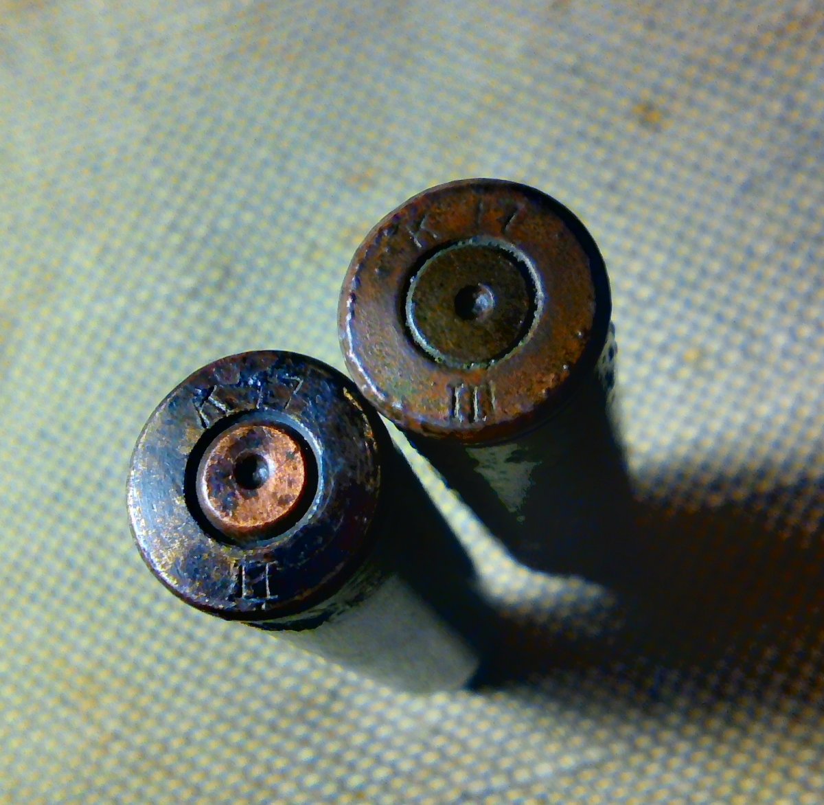

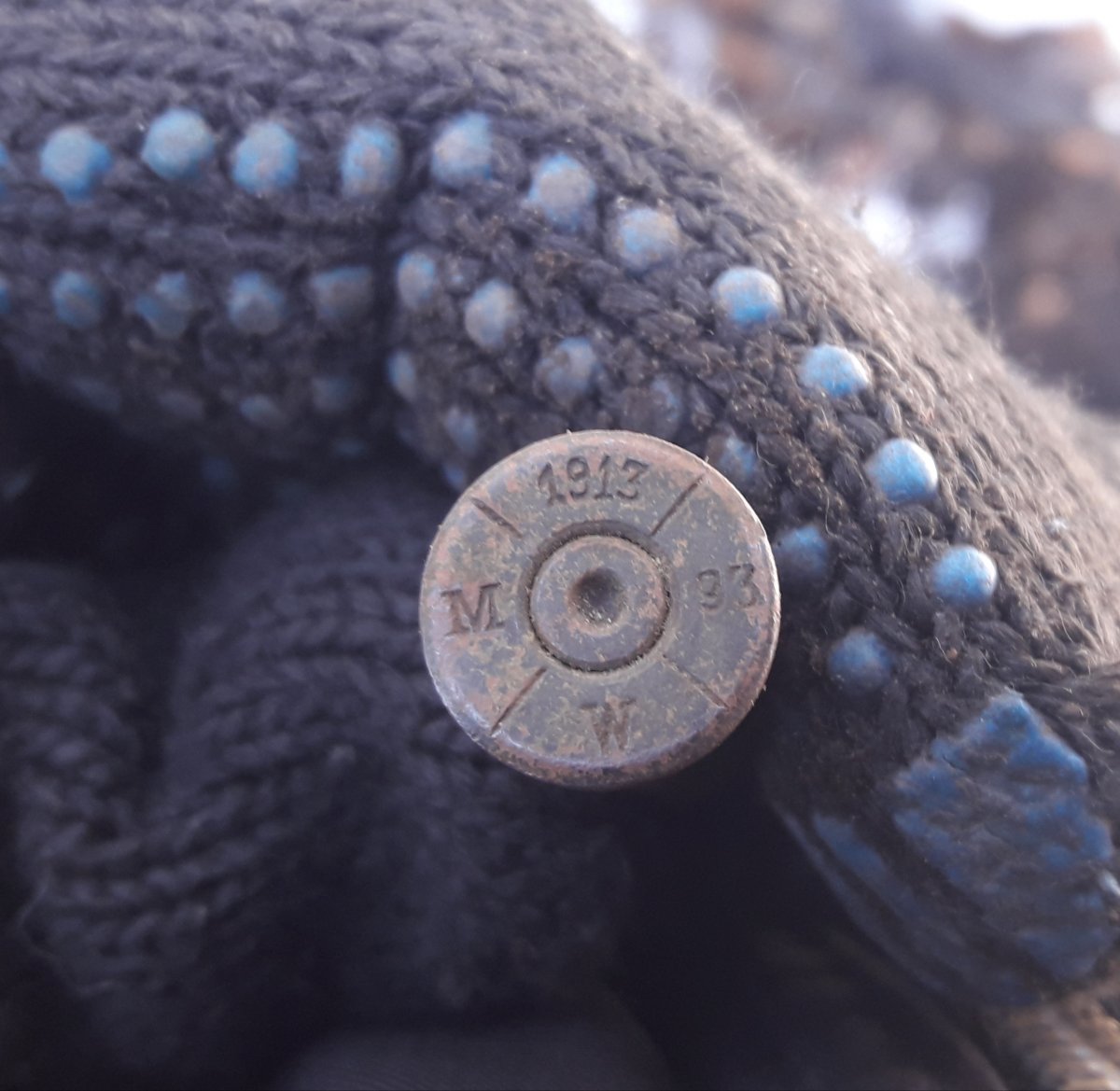

    Доброго. Подскажите по клеймам, пожалуйста. Если не ошибаюсь, 8х50 Mannlicher? Были рядом эти 2 и одна мосинская с клеймом G 17. Ими с мосинки стреляли или просто наслоенка? Найдены около Харькова, скорее всего охотничьи, до позиций далековато да и место в пулях с берданки, видимо живность там ходит.
  26. MiXaNiK
    855
    36
    1.945
    3.073
    Украина,Ильичевск
    Румынский Манлихер..
    Schanz та SkyGate подобається це.
