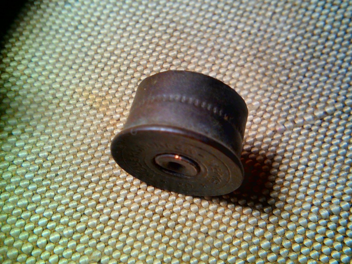

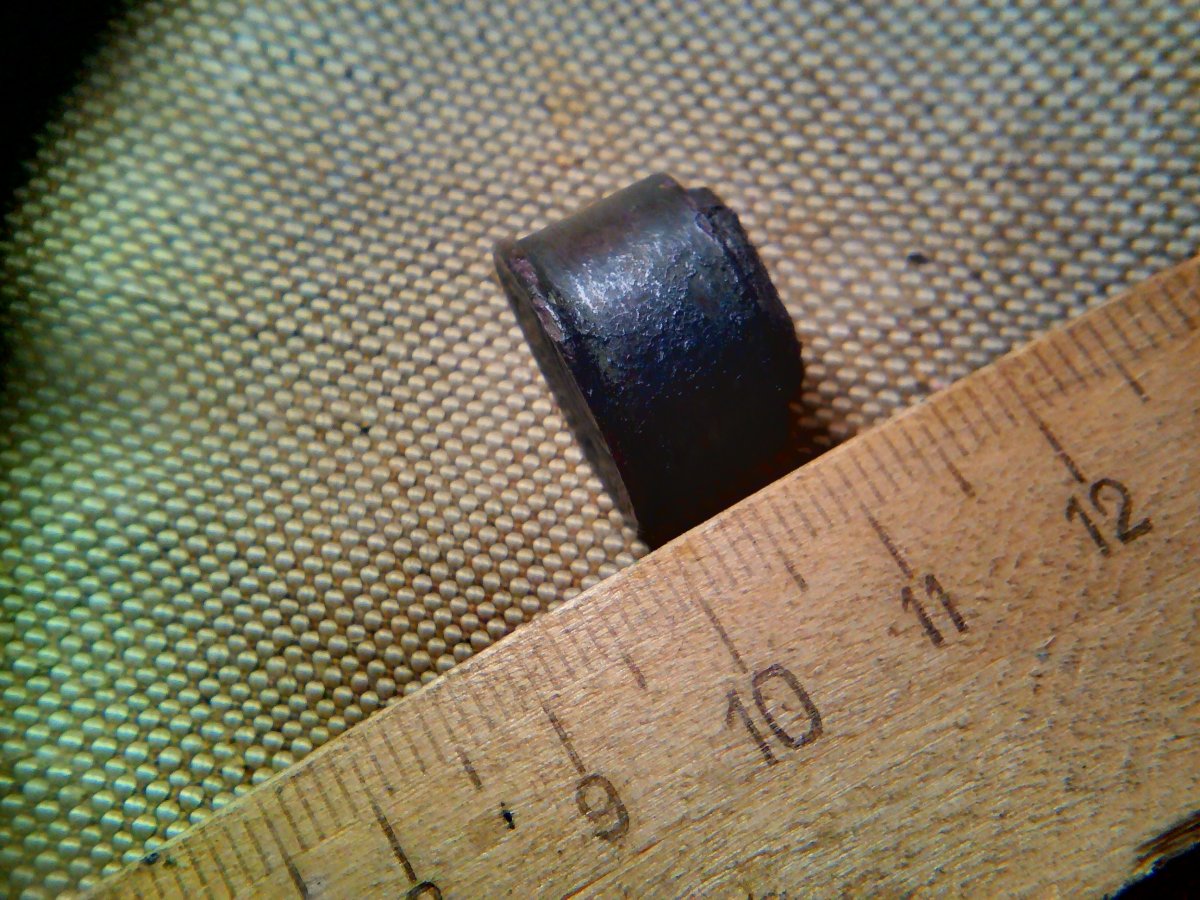

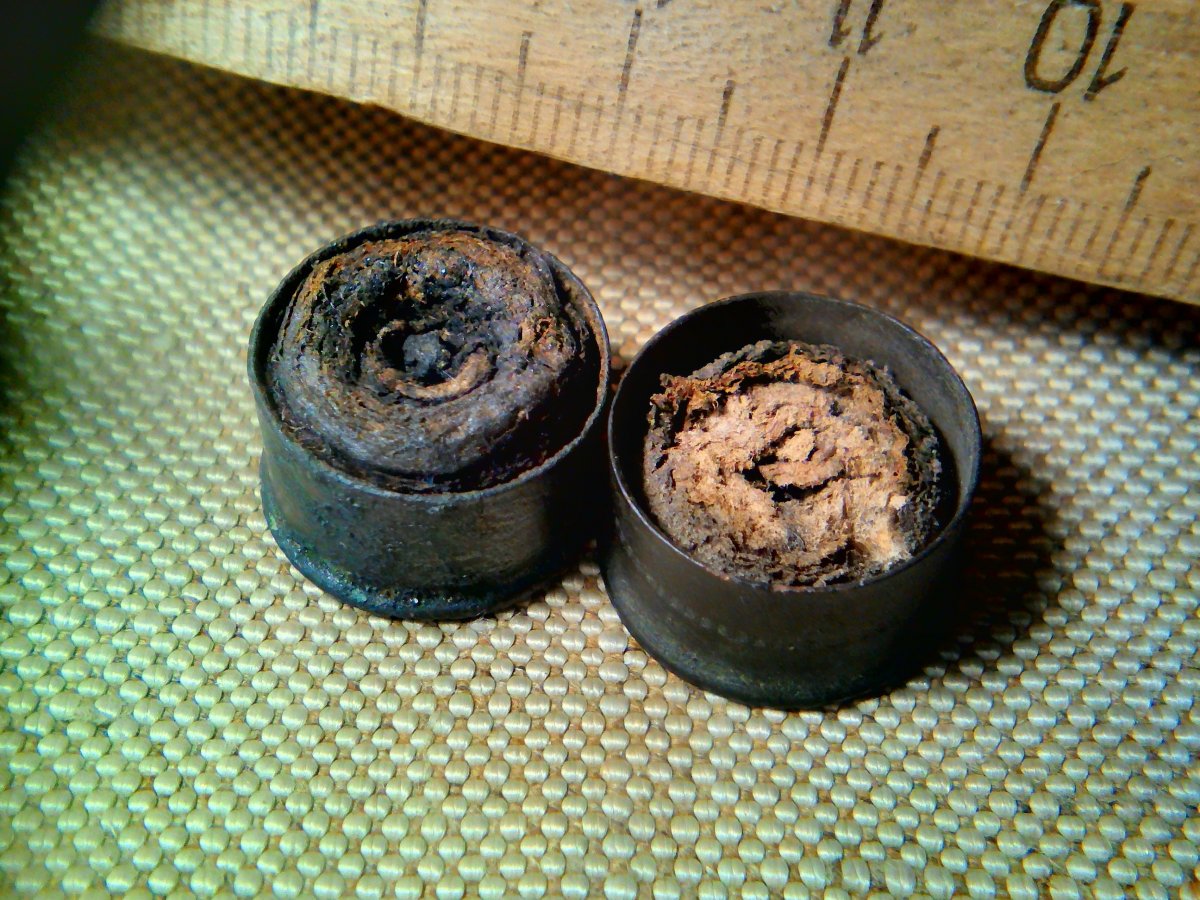

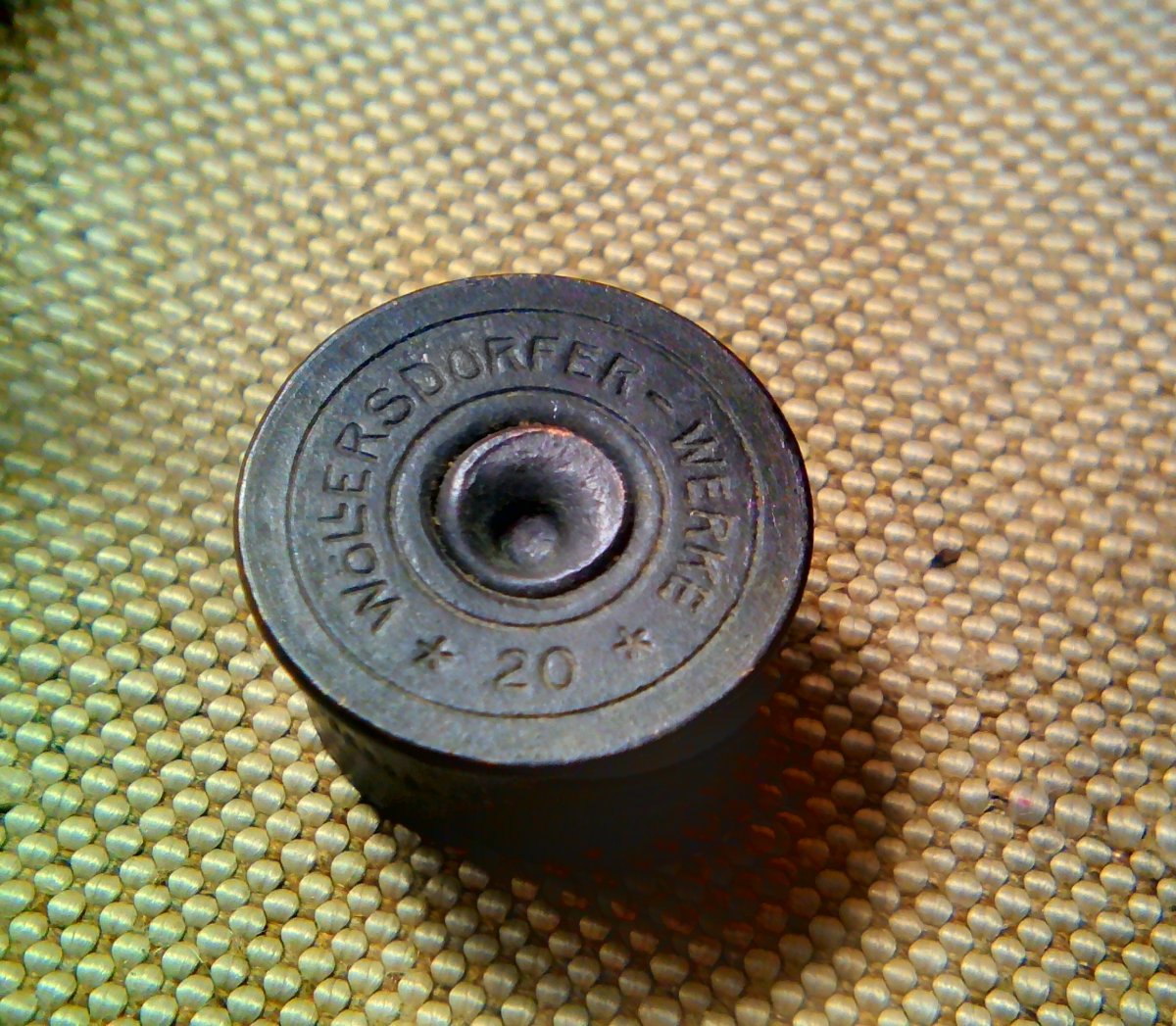

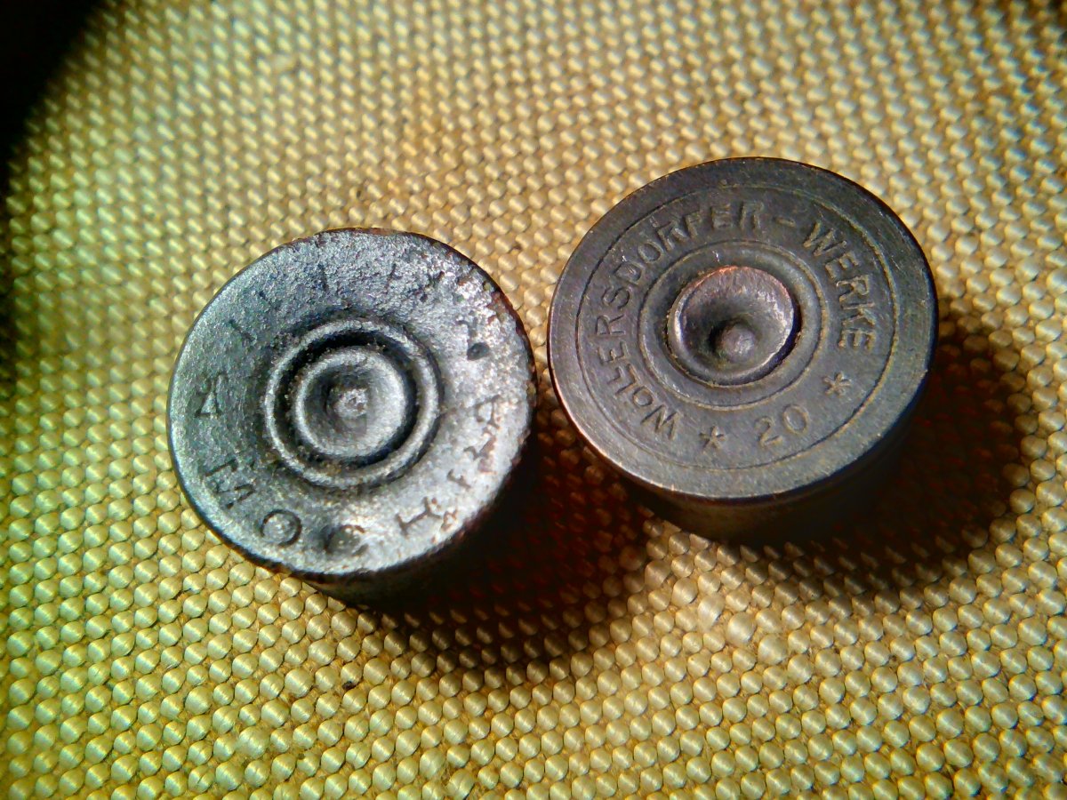

    Добрый вечер!
    Просветите пожалуйста по таким находкам. На обоих имеется цифра "20" - калибр очевидно. Что это - от вышибных зарядов мин?? Или это остатки охотничьих патронов??:confused:
    Размеры одинаковые. На одной видна надпись МОСКВА, цифра 20, и какие-то "иероглифы":rolleyes:. На второй все надписи нормально читаемы.
    Такие же, но более позднего периода (1942-43гг), тоже с цифрой 20, но изготовленные на заводе №58, классифицировали как от миномётных вышибных зарядов

    Bassarabia Cetatea-Alba
    Нет, не вышибные, обычные охотпатроны. 1-й ПТВ(ПатТрубВзрыв бывший Московский дроболитейно-патронный завод, потом патронный завод №58) 20 кал. Москва 1920-1930-е г.г., 2-я тоже охотничья 20кал. патронный завод Вёллерсдорф Австрия 1930-е. г.г.
    Schanz подобається це.

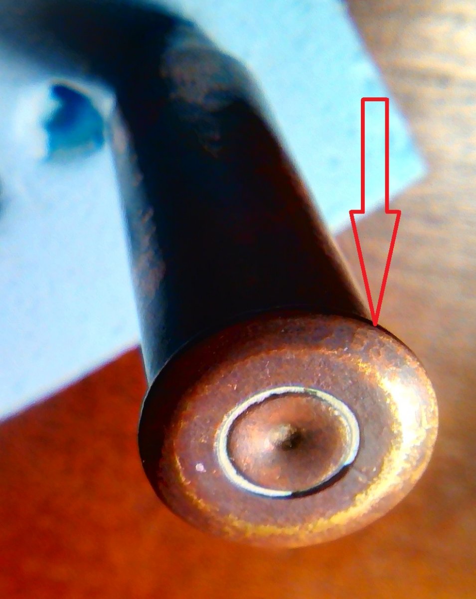

    Тобто, він теж холостий чи ММГ бойового? На моїй гільзі клеймо виглядає дуже блідо, мабуть у нього був дуже слабкий рельєф із самого початку:
    Але є ще дещо інше - зазор між капсулем і гільзою забитий якийсь твердою білою синтетичною масою (можливо, щоб не сирів порох?:rolleyes:).
    На Вашій теж є таке ущільнення по капсулю?
    ArtBorsuk подобається це.

    Мені попався бойовий. Приглянувся зараз до капсуля - є якісь сліди білого кольору навколо, але це скоріше від того, що я знайшов його посеред вапнякового каміння. Тобто сказати, що там є якась речовина, а не наліт я не можу.

    Мені ця гільза попалася в піщаному грунті, майже в чистому піску, без жодного нятяку на сліди вапняка чи мілу в ньому. На це "біле коло" навколо капсуля я звернув увагу відразу після того, як ретельно її помив з госп.милом і щіткою.
    Я придивлявся також і на Вашому фото, начебто навколо капсуля теж є щось таке, що схоже на таке саме "біле коло" :rolleyes:.....І скоріше за все, "ТАМ ЩОСЬ ТАКЕ Є". Тобто, це ....не сліди вапняка.
    Але вважаю, що краще не треба нічого чистити, щоб не нашкодити артефакту. Бо він виглядае дуже гарно саме таким, як він є на фото :smile_12:
    Нарешті, цей "білий круг" - не надто головна деталь в конструкції:beer:
    Черній наліт на капсулі - це залишки лакового покриття або "обман зору" ??

    З Чорним ще більша інтрига - оком я там не бачу нічого чорного кольору, а камера побачила...

    Тобто, все зрозуміло, капсуль самий звичайний, а так званий "чорний наліт" на ньому - лише "обман" зору. Перш за все - у самій камері.

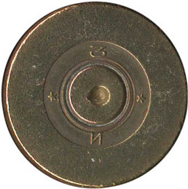

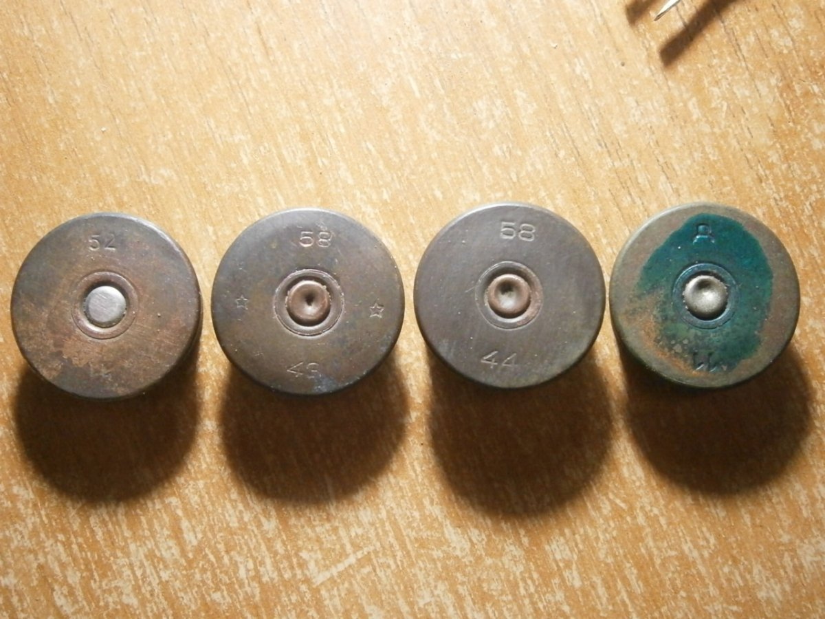

    Всем привет! Вопросы по сигнальным СП-26. С первым все понятно - 52год, Троицк. По второму и третьему если 43,44 это года тогда "58" какой завод? Ну и по четвертому, по буковке "Д" просветите плиз. Толщина у всех одинакова да и найдены на одном месте так что все сигналки. За ранее благодарен!

    Karpatia
    Кількома постами вище обговорювали мосінки 58 заводу.

    Спасибо! С 58м заводом разобрались). Кто что скажет по букве "Д"?

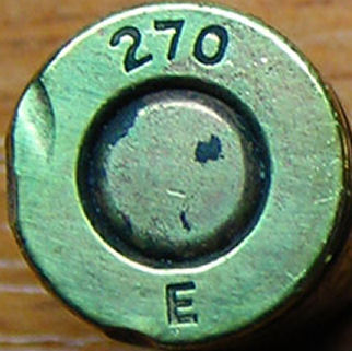

  18. Schanz
    Schanz Oberst
    3.952
    Добрый вечер!
    В середине 50-х годов на некоторых заводах вводилась буквенная кодировка вместо последних двух цифр года. Так появились на клеймах буквы "Д", "Е", "И". ...
    Как минимум, на Луганском, Ульяновском и Подольском заводах такое практиковалось примерно с 1953 до 1957 г. Выясняется, что не только на них.

    1-й 1952г. 11 завод - Краснозаводской химический завод
    2-1943г. патронный завод №58 им. Ворошилова
    3-тоже самое, 1944г. вып.
    4-й Д-1953г. 11 завод - Краснозаводской химический завод

  22. Schanz
    Schanz Oberst
    3.952

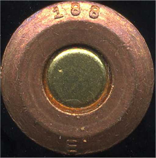

    Завод №188 тоже буквами "грешил":
    Только на разных заводах одни и те же буквы были приняты для разных годов производства (если достоверна информация на сайте Мунисьон). Буква Е на заводе № 188 означала 1957 г., а на Луганском она же означала год 1954.:rolleyes:
    Может, у кого нибудь есть дополнительная информация по системе буквенной кодировки годов выпуска?
  23. Carl Zebisch
    Carl Zebisch Oberst
    41
    62
    6.634
    Ошибка на этом Municion. Е-1954г. вне зависимости Луганск это, Тула или Новосибирск
  24. Schanz
    Schanz Oberst
    3.952
    Да, который раз приходится убеждаться, что Municion не "святой". :) Случаются и на нём промашки.
    И ещё такой интересный момент - буквенная кодировка почему-то начиналась сразу с буквы "Г" :rolleyes:.....
    А букв "А", "Б" и "В" вроде как бы и не было:confused:.
    Или всё-таки были? :rolleyes:
    Останнє редагування: 28 січ 2020
