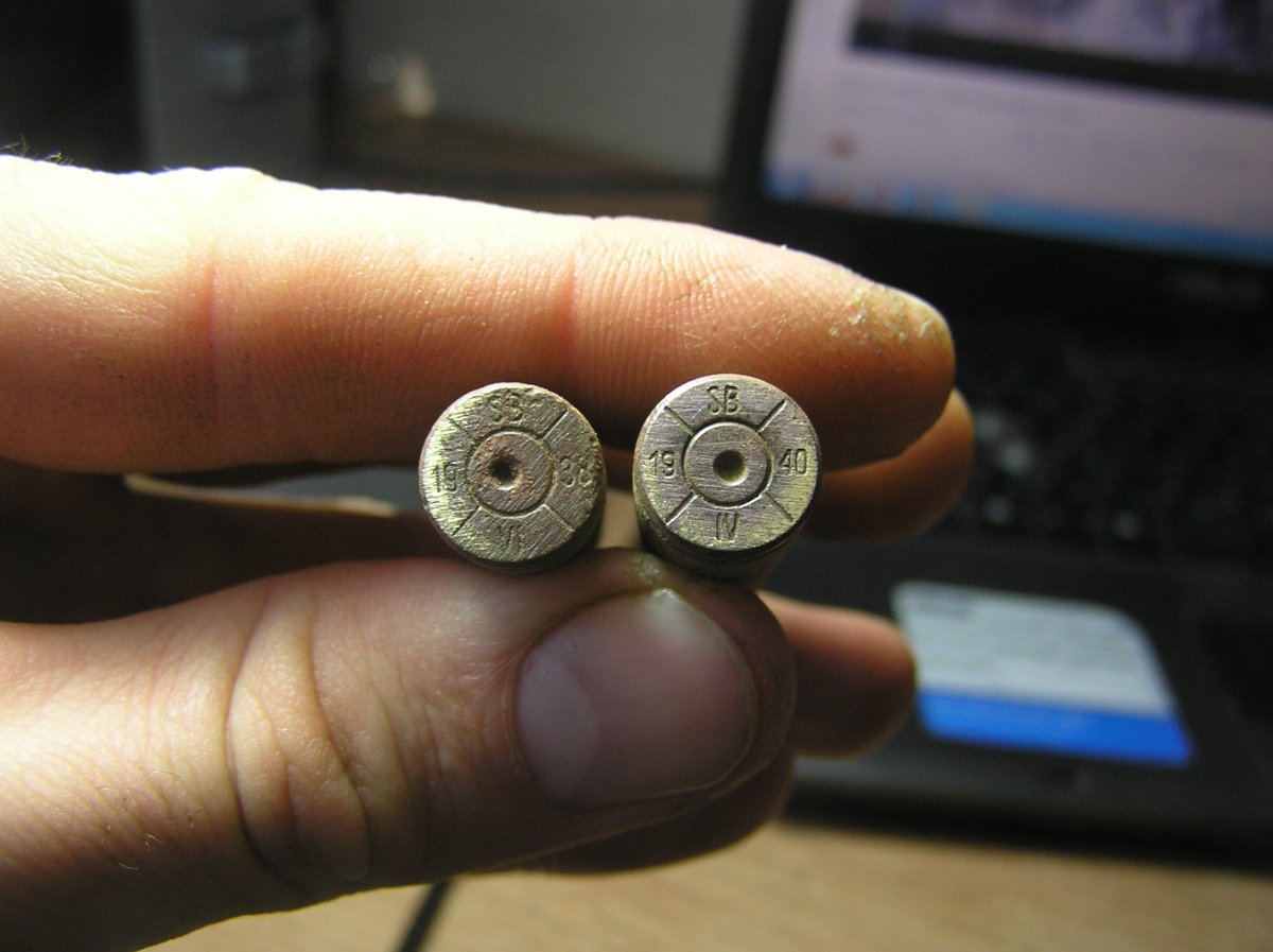

    приветствую! помогите разобраться с гильзачом... вопрос по маузеру - чьё производство? а дальше я думал что это манлихер, но присмотрелся и понял что это разные гильзы. от чего они? и последнее - думал трёшка, но длина не та... заранее признателен!

    читАя по дОнцам :
    1. Греческий маузер
    2. английская Арисака "Кайнок"
    3. Голландский манлихер 6,5Х54R
    4. Австро-Венгерский манлихер 8Х50R "Георг Ротт"

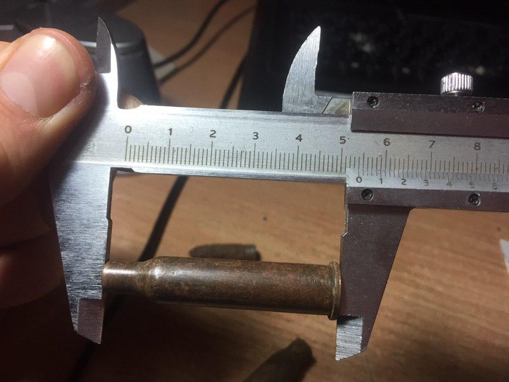

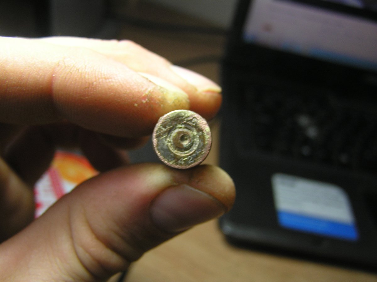

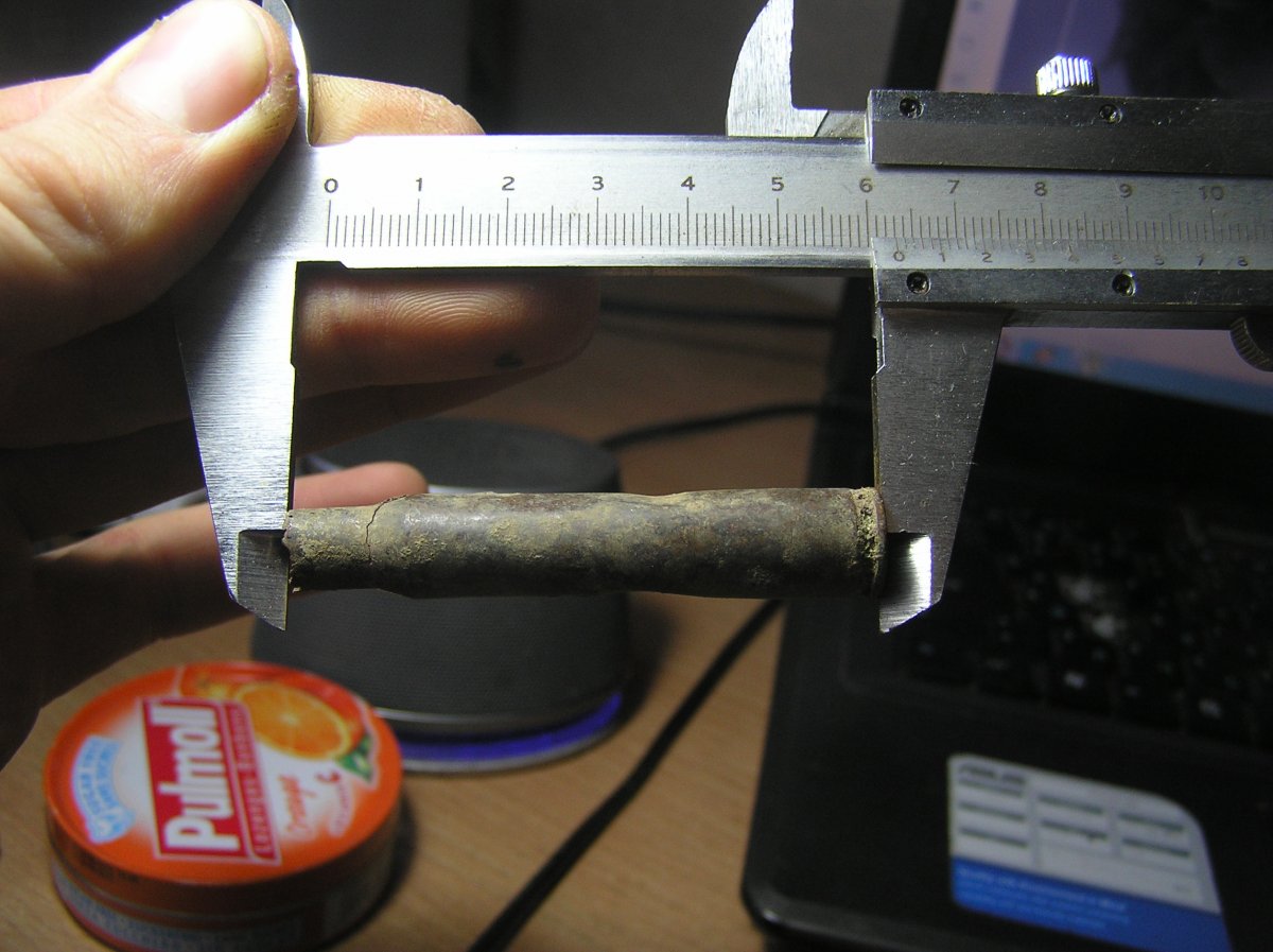

    Вот попался в лесу такой настрел. На фото слева, справа мосин для сравнения. Вроде обычный мосин но что то не то... Дульце чуть другой формы и диаметр уже- 7 мм. Клейма на всех 74 и сверху 188. Что это холостые какие-то или послевойна?

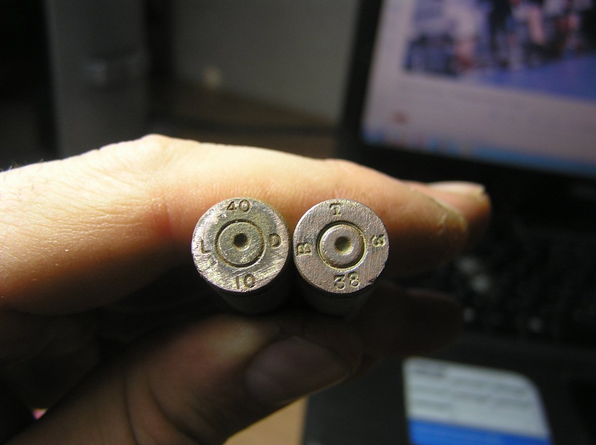

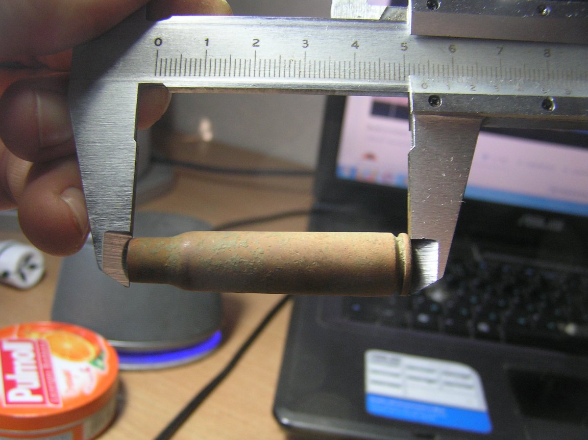

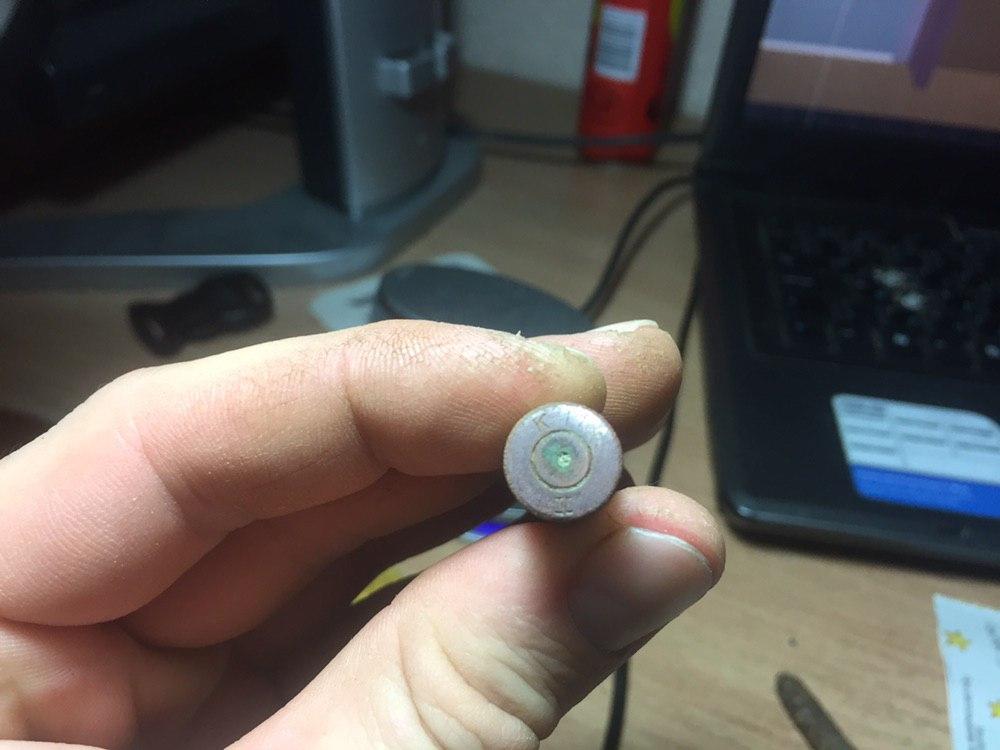

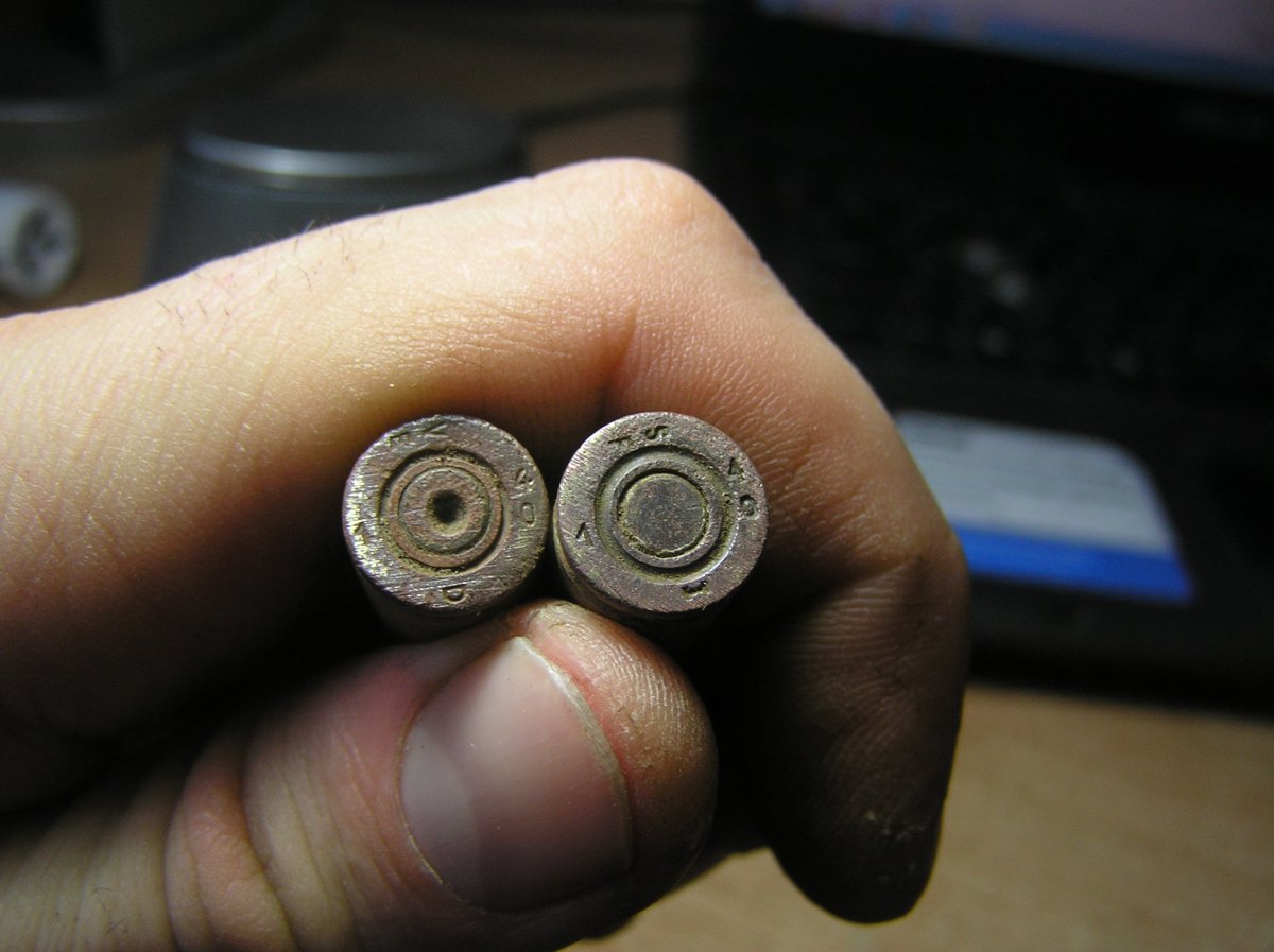

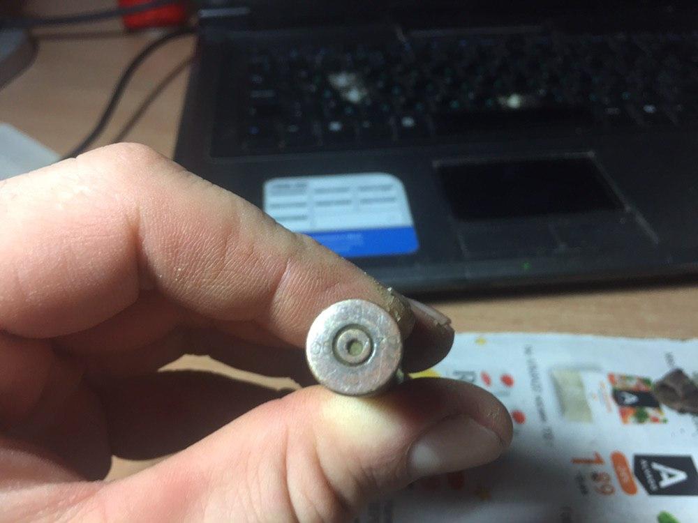

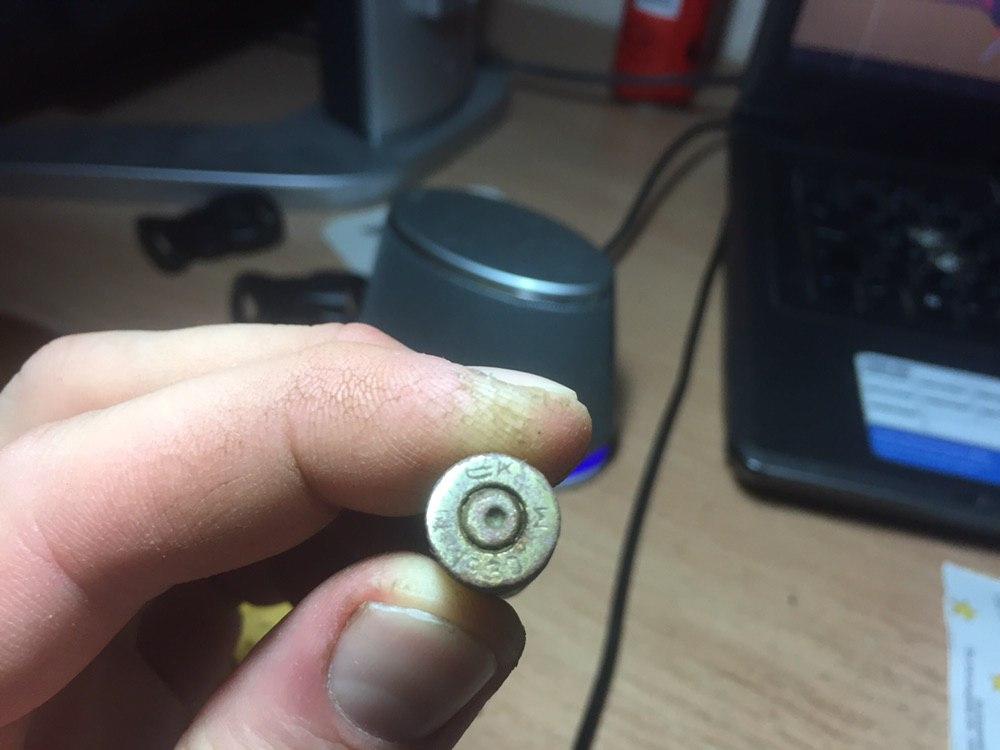

    приветствую! пару вопросов к знатокам по маузерам...
    1. чей?
    2. что за удлиненная гильза?
    3. эти наоборот короче - франция?
    4. что за маркировки?
    5. чехи?
    6. и ещё с чем-то связано изменение маркировок с P... на буквенные?(заметил что буквенные поздние)
    всем заранее благодарен!!
  8. Staspirat
    Staspirat Stabsfeldwebel
    1.086
    Минск, Беларусь
    на вопросы 4,5,6 сам ответил.
    4. Литва, Югославия
    5.Чехословакия
    6. с 41 года введена буквенная маркировка

    Фото 1. - маузер Mod.1888/8 NORM (Normalisiert) обозначает калибр: 8x57 I...
    фото 2. и 3. - гильза .30-06 Спрингфилд (7,62Х63) США
    фото 4. и 5. - гильзы патрона 7,5 Х 54 МАС., Франция
    фото 6. - это два маузера - Литовский (LD) и Югославский (ВТЗ)
    фото 7. - это два маузера Селье и Белло - Чехословакия один до оккупации, второй - под оккупацией (немцаим, конечно же...)

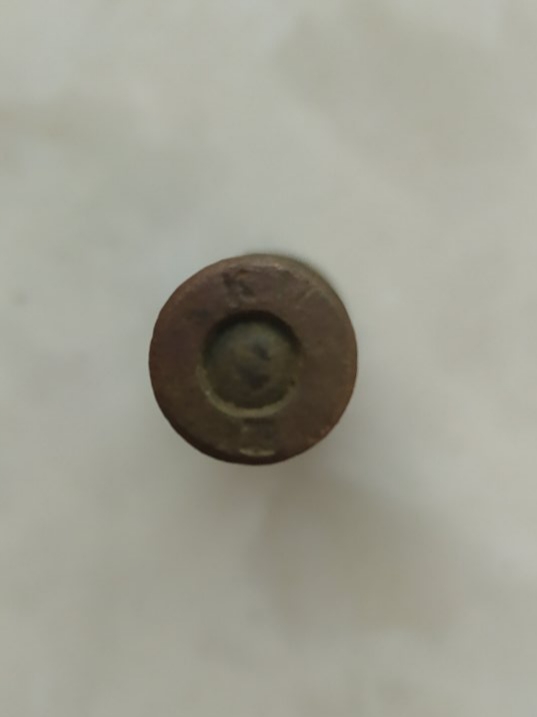

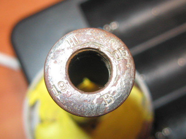

    Подскажите по маркировке, чья гильза?? Редкая нет?? Я за 10 лет поисков,первый раз такую нашол.
    Спасибо.

  12. Schanz
    Schanz Oberst
    3.952
    Для облегчения задачи хорошо бы увидеть гильзу вид сбоку. И её длину в ММ:rolleyes:
    :beer:
    A10A подобається це.
  13. Дервиш
    Дервиш General-major
    5.428
    Ну будет вам длина гильзы 54 мм, будет и закраина видна....И??? По клейму и так можно сказать что за производитель. А так же опознать патрон в целом.
    Schanz та Unnamed Player подобається це.
  14. Schanz
    Schanz Oberst
    3.952

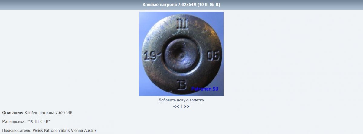

    Честно говоря, мысль о том, что это гильза Мосинского типа у меня тоже сразу возникла при первом взгляде на фото....:rolleyes:... но смутило отсутствие клейм 1905 года выпуска по Мосинам у "Вайс Патронен Фабрик" в каталоге "Мунисьон".
    В таком случае, это действительно довольно редкое клеймо:beer:. Я всю жизнь находил только клейма В 1906 на мосинках от Вайса. И больше никаких других годов на мосинах у Вайс Патронен не встречал. Причем, находил в тех местах, где попалась почти полная подборка австро-германо-бельгийских Мосинов за период с 1905 по 1917 гг.
    Такое клеймо, как у камрада Олекко, вижу впервые на мосинке:confused: :smile_12:
  15. Олекко
    Олекко Stabsgefreiter
    579
    богуслав украина
    У меня огрызок гильзы,показывать нечего,просто удивило год,и резьба на месте капсуля,и хромирование.
  16. Schanz
    Schanz Oberst
    3.952
    Скорее всего это был учебный патрон для упражнений по отработке заряжания-разряжания винтовки, а также для проверки работы механизмов винтовки после её ремонта.
    Как по мне, так клеймо действительно не частое, как для гильзы Мосина.

    А почему учебный?? А для чего резьба??
    А почему не заготовка для зажигалок?

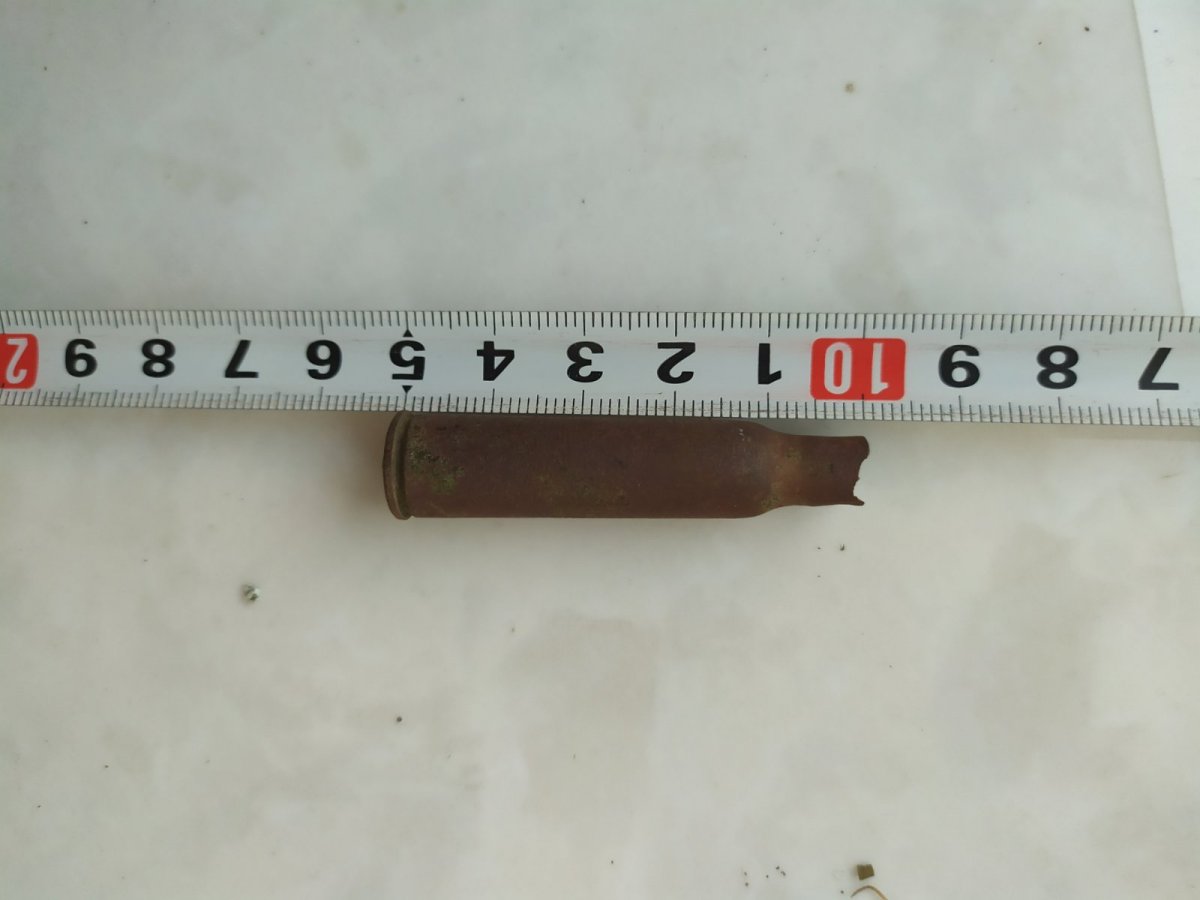

    Вітаю. Підкажіть по гільзам.
    1. Клеймко к 17 друге клеймо не розбірлеве.
    2. Револьверна, клеймо FGV 13
  19. A10A
    A10A General-leutnant
    23.230
    Київ, Україна
    Бачиться :
    довга - гільза патрона Арісака (6,5 Х 50,5 SR)
    маленька - гільза патрона Браунінг 9 Х 17 (Угорського виробництва ??)
    та зробіть нормальне фото дна гільзи, бо очі можна зламати...

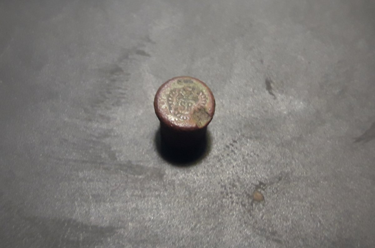

    Всем доброго. Подскажите, пожалуйста, что за капсюль такой интересный попался? Диаметр 5,5 мм по китайской линейке.
  21. A10A
    23.230
    Київ, Україна
    ...не капсюль - гильза 6-мм патрона Флобер (.22 Flobert)
    Селье и Белло, Прага (Австро-Венгрия/Чехия)
    http://www.municion.org/22/flobert.htm
    SkyGate та Schanz подобається це.

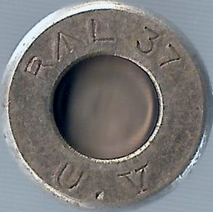

  23. Schanz
    Schanz Oberst
    3.952
    Заготовка для зажигалки - версия тоже вполне допускается! Резьба - аргумент серьёзный. Но возможно, в качестве заготовки для зажигалки, опять же, мог быть взят учебный хромированный патрон.
    Мысли об учебных патронах со спецпокрытием пришли из неоднократного личного опыта - с никелированным или хромированным покрытиям чаще всего встречались гильзы именно учебных патронов. Такие прецеденты попадались неоднократно знакомым камрадам:
    1). Мосин, тульский 1932 г.
    На мосинском очень хорошо видны характерные потёртости от многократного учебного использования. Также ообратите внимание на усиленную закатку пули по дульцу - чтобы повысить устойчивость патрона при многократных упражнениях. Найден на территории летних учебных лагерей РККА.
    2) Или вот находка из совсем недавних, но это уже учебный Бритиш 0,303, тоже хромированный (к сожалению, отломан):
    IMG-eb51c999cb51fd40f72d7f6f8eac4a3d-V.jpg IMG-53a2e7e9861c7c4c84fb511f8bbd1dd3-V.jpg
    Обратите внимание на клеймо UV - на гильзах "Бритишей" клеймо UV идёт на инертный учебный патрон для упражнений с оружием, и никак не упоминается зажигалка:
    http://www.municion.org/303/303_2.htm
    Останнє редагування: 12 січ 2020

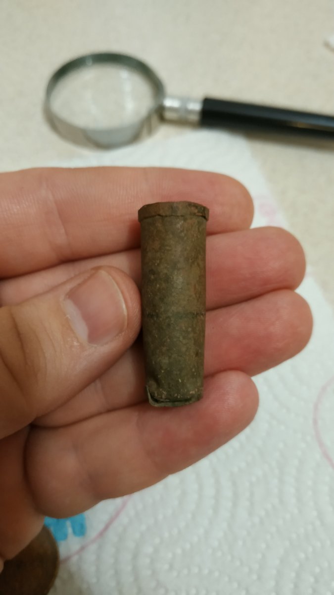

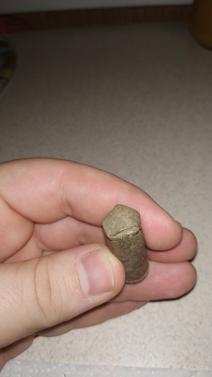

    Всем привет.
    Какое мнение по найденной гильзе 15 года запечатанной?
    Кто-то что-то мог положить туда? И стоит ли раскрывать или может так будет интерес кому-либо приобрести?
    С ув.
  25. A10A
    23.230
    Київ, Україна
    ...скорее всего там нет ничего.
    из гильзы лебель/бертье вЫбили капсюль (охотнички)
    Schanz та Slavon12M подобається це.
  26. Kugel
    Kugel Moderator
    1540
    2.922
    5.337
    И ещё больше давайте всё запутаем.
    Сначала про зажигалку в прямом смысле написано, а потом вдруг в контексте маркировки номенклатуры британских патронов... Каким образом они могли отмечать зажигалки на гильзах? Мне не ясно. https://www.google.com/search?q=зажигалка+из+гильзы&source=lnms&tbm=isch&sa=X&ved=2ahUKEwja-orguIPnAhULzKQKHRQLC0wQ_AUoAXoECAgQAw&biw=1366&bih=625
    Если "зажигалка" в переносном смысле - т.е. маркировка зажигательного патрона буквой В на дне гильз, то к чему пункт 1?
    Да и не корректно сравнивать требования к внешнему виду определённых номенклатур патронов у разных стран и периодов. Я и сам могу выставить штук сто разных учебных патронов разных стран и калибров и это никакого ответа не даст...
    А главное - нет ответа....
    Это была заготовка для зажигалки? - Резьба в дне.. хромирование...
    Или это учебный патрон? - Хромирование
