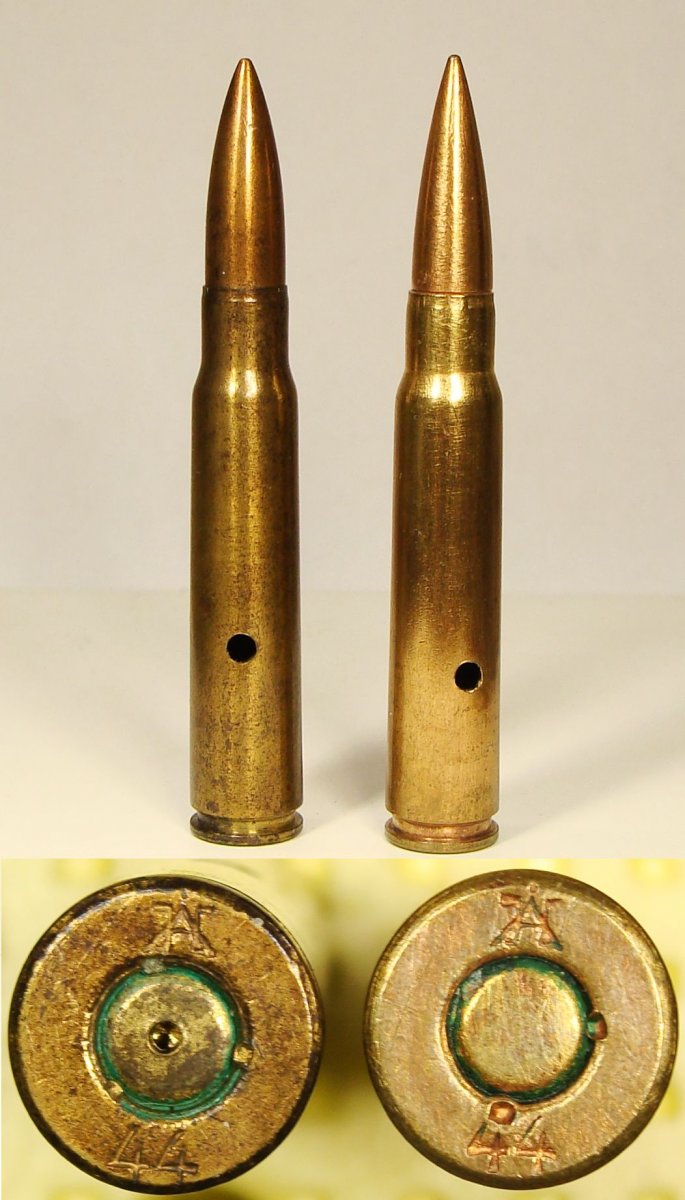

    Я думаю, что 7.92 пули представленные на последнем фото - это пули производства Венгрии. Они шли как в биметаллической, так и в томпаковой оболочке. Так что. абсолютно логичная находка на территории Украины.
    Пенсионер58, A10A та Schanz подобається це.

  9. tr30801
    tr30801 Stabsfeldwebel
    954
    Да я привык, что мне на слово верят :)
    Но вот Вам доказательства с клеймами и макетами. Слева макет с немагнитной пулей в томпаковой оболочке с малым радиусом оживала. Иногда такую пулю называют "бельгийского типа".
    А справа макет того же производителя, но со стандартной пулей "немецкого типа". Большой радиус оживала и оболочка биметалл.

    Отличные макеты!:smile_12:
    Честно сказать, не ожидал увидеть на клейме год изготовления патрона - 1944. Использование дефицитного медьсодержащего сплава (на 90% состоящего из чистой меди!!) для изготовления пулевых оболочек....в то время, когда ресурсы Германии и её союзников венгров были уже на пределе:rolleyes:.
    Хотя, вполне мог быть вариант, когда на заводских складах ещё оставались большие запасы давно изготовленных пуль в томпаковых оболочках, которыми снаряжали патроны уже в 1944 г.
    На фото у ММГ, который слева, на капсюле виден след бойка - это так и было найдено или это след искусственного холощения капсюля при деактивации патрона?
  11. ArtBorsuk
    ArtBorsuk General-major
    6.309
    Karpatia
    Гільзи 8х56Р мадярського виробництва 1944 року були латунні, на відміну від біметалічних 1942-43 років.
    Віталій ЛІК, Schanz та tr30801 подобається це.
  12. tr30801
    954
    Это маленькое отверстие от сверления через капсюль. Предыдущий хозяин макета для гарантии

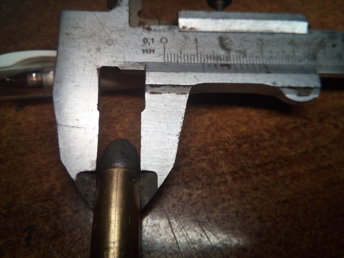

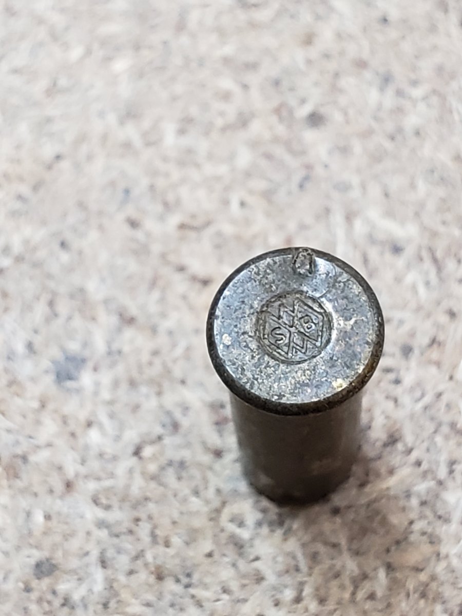

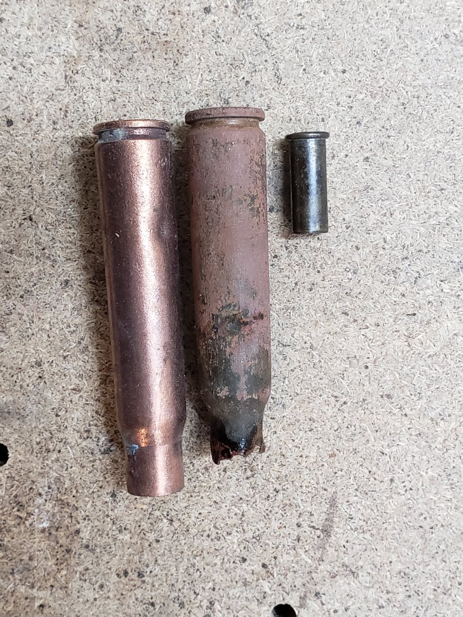

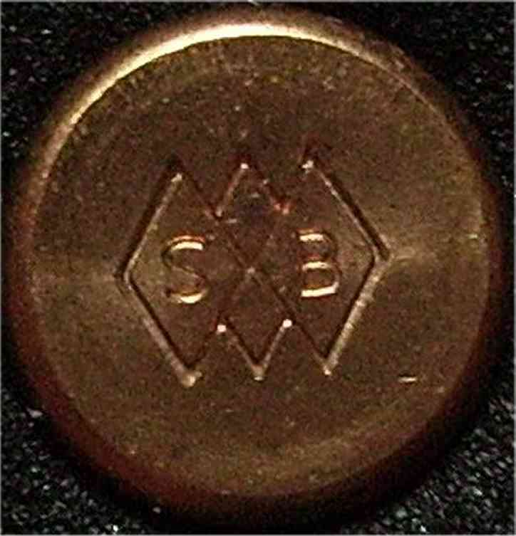

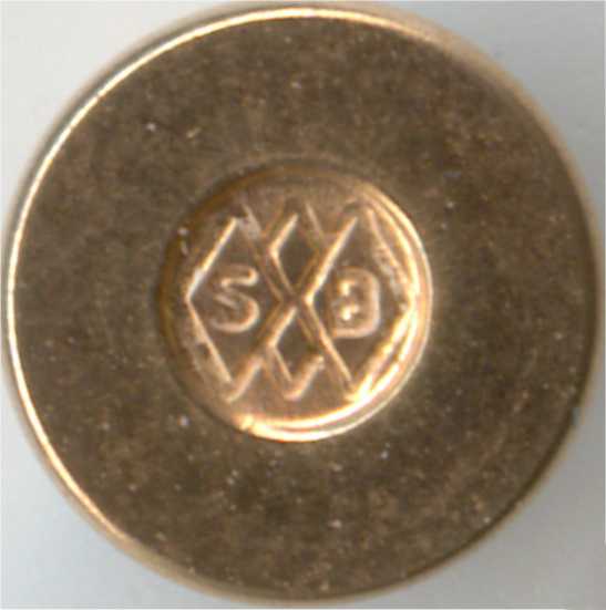

    20191122_112045.jpg 20191122_111958.jpg 20191122_111845.jpg 20191122_110507.jpg Всім привіт. Попались якось дві гільзи не зрозумілі. Одна схожа на мурзіка, але коротша. А ще дві схожі на мелкашки з дивними клеймами. Підкажіть від чого. Дякую
  14. Иван Григориевич
    Иван Григориевич Oberfeldwebel
    745
    Sellier & Bellot 22 L.R.---Такие клейма появились в 1989 году в Чехословакии и продолжают выпуски в Чехии сейчас. Раньше клейма 22 лонг райфл ставились -ТРИ ромба и в них SB побольше размером и без ямки

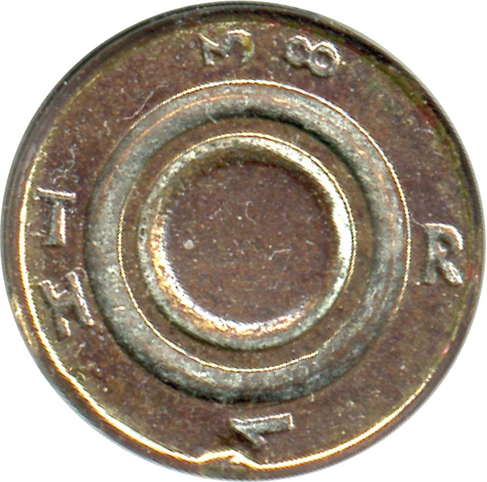

  16. A10A
    A10A General-leutnant
    23.227
    Київ, Україна
    ...це колись були французькі патрони до 7,5-мм гвинтівки МАС-36 та кулемета MAC M1924/29 "Шательро" та ще більш рідкісних :
    http://www.municion.org/7_5x54/7_5x54.htm
    З.Ы. ...почасти, Ваша - саме з кулемета...
    маркування :
    TH - Cartoucherie Tréfiléries du Havre
    R - Tréfileries et Laminoirs du Havre, de Rugles.
    партія 1938-го року...
    :smile_8:
    Останнє редагування: 22 лис 2019
    vvs50, Schanz та tr30801 подобається це.

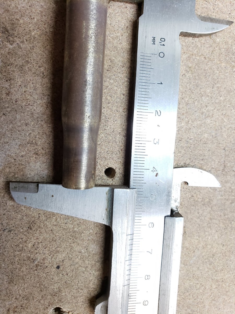

    Доброго дня. Підкажіть від чого гільза. А також чи має якусь ціну, чи в латунь. Дякую 20191127_120516.jpg 20191127_123336.jpg 20191127_123241.jpg
    A10A, Schanz та ArtBorsuk подобається це.
  18. Kugel
    Kugel Moderator
    1540
    2.922
    5.337
    Ещё как имеет ценность. Это довольно редкий калибр в наших краях - сербский маузер - http://municion.org/10/10_15x62_5RSerbianKoka.htm
    Смело ставьте на аук...
    A10A, ArtBorsuk, Пенсионер58 та 2 іншим подобається це.

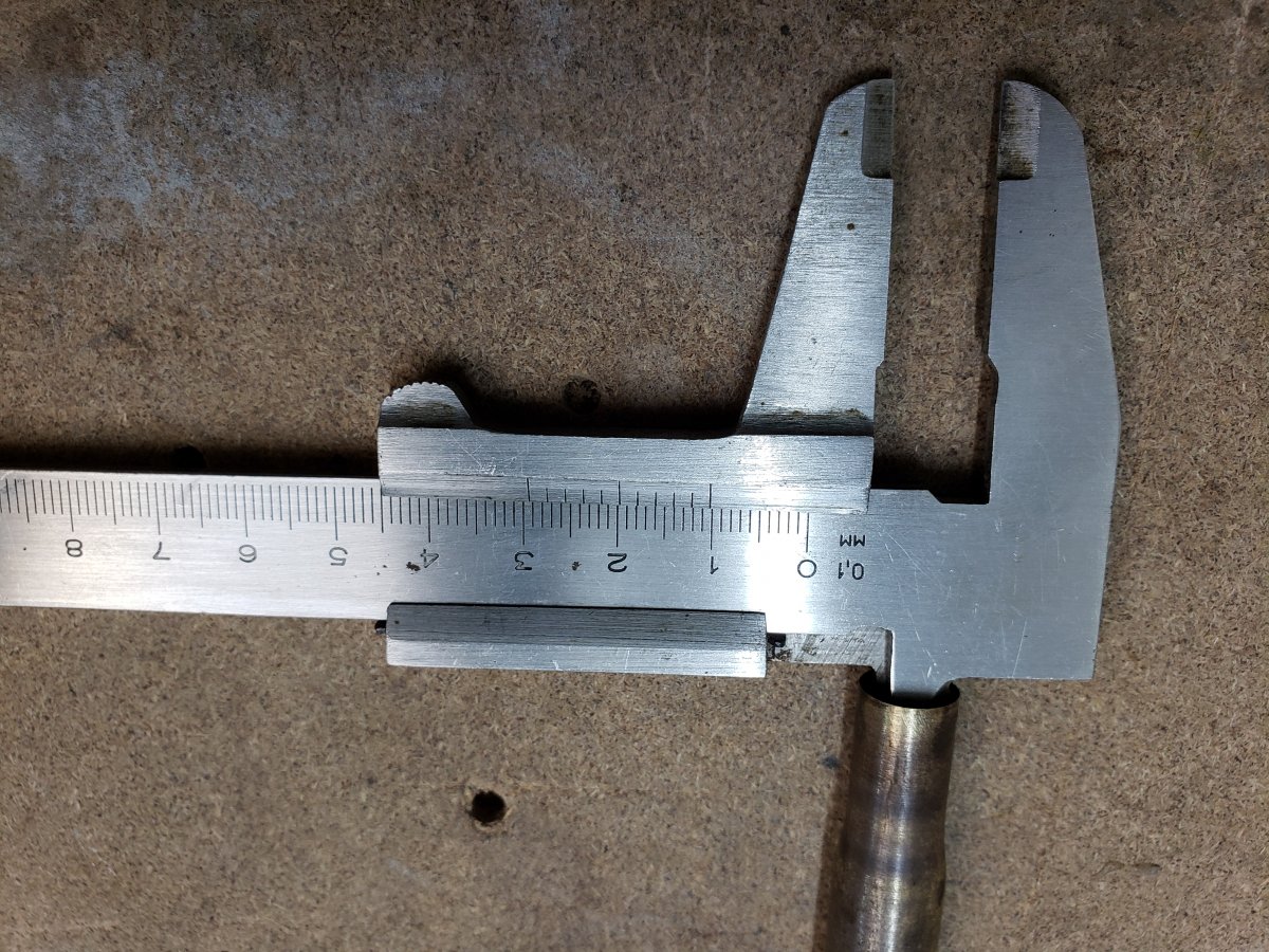

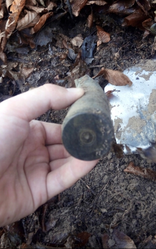

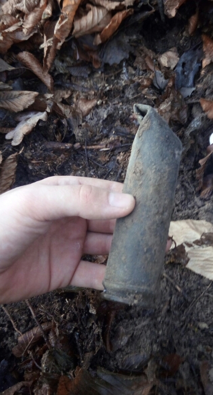

    Здравствуйте. Подскажите от чего гильза, в длину сантиметров 12. Спасибо
  23. Пенсионер58
    Пенсионер58 Stabsfeldwebel
    79
    118
    1.409
    Украина, Донецкая область
    Здравствуйте, фото очень не информативные, предположу, что с ВЯ.:D:beer:

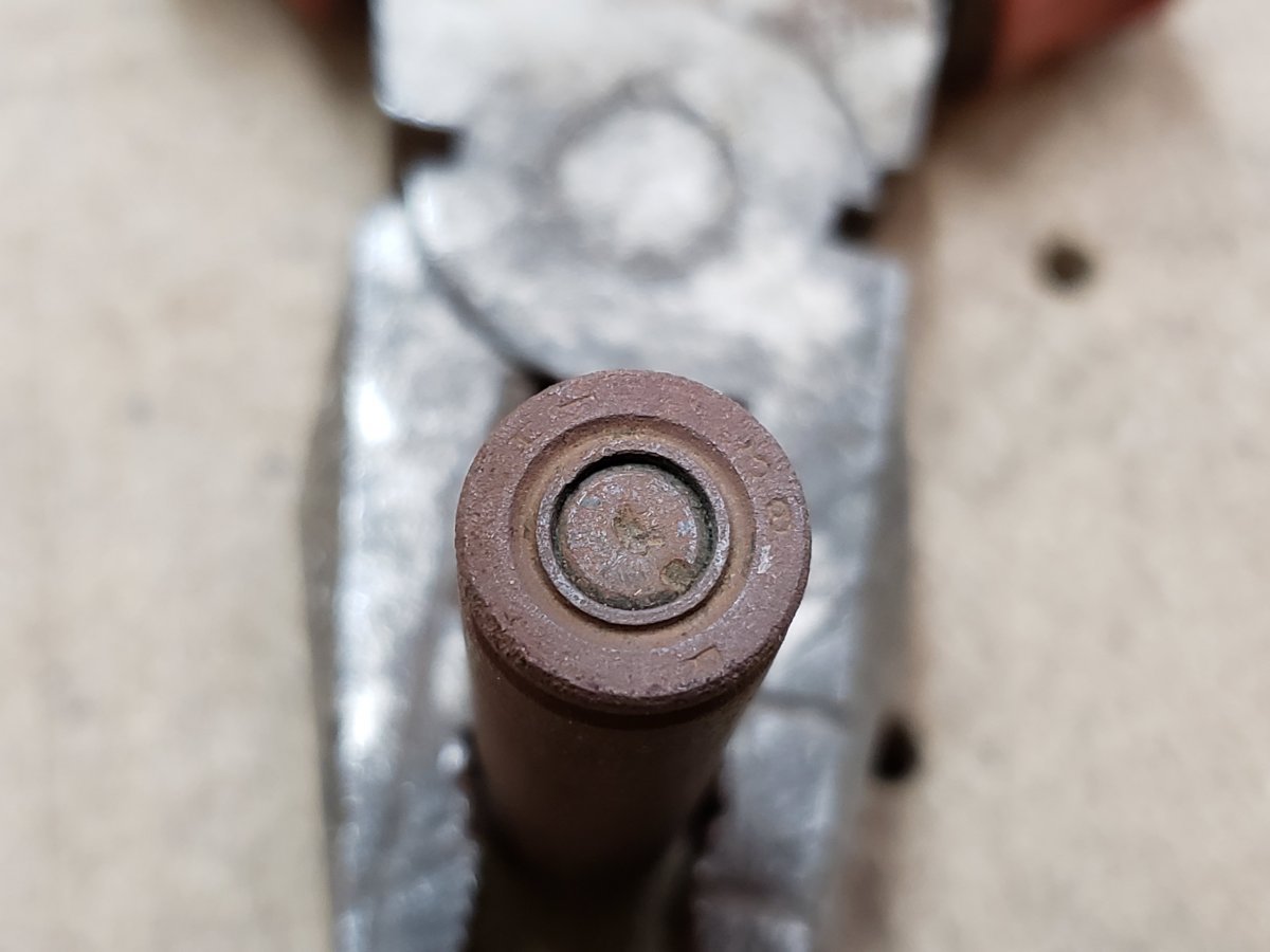

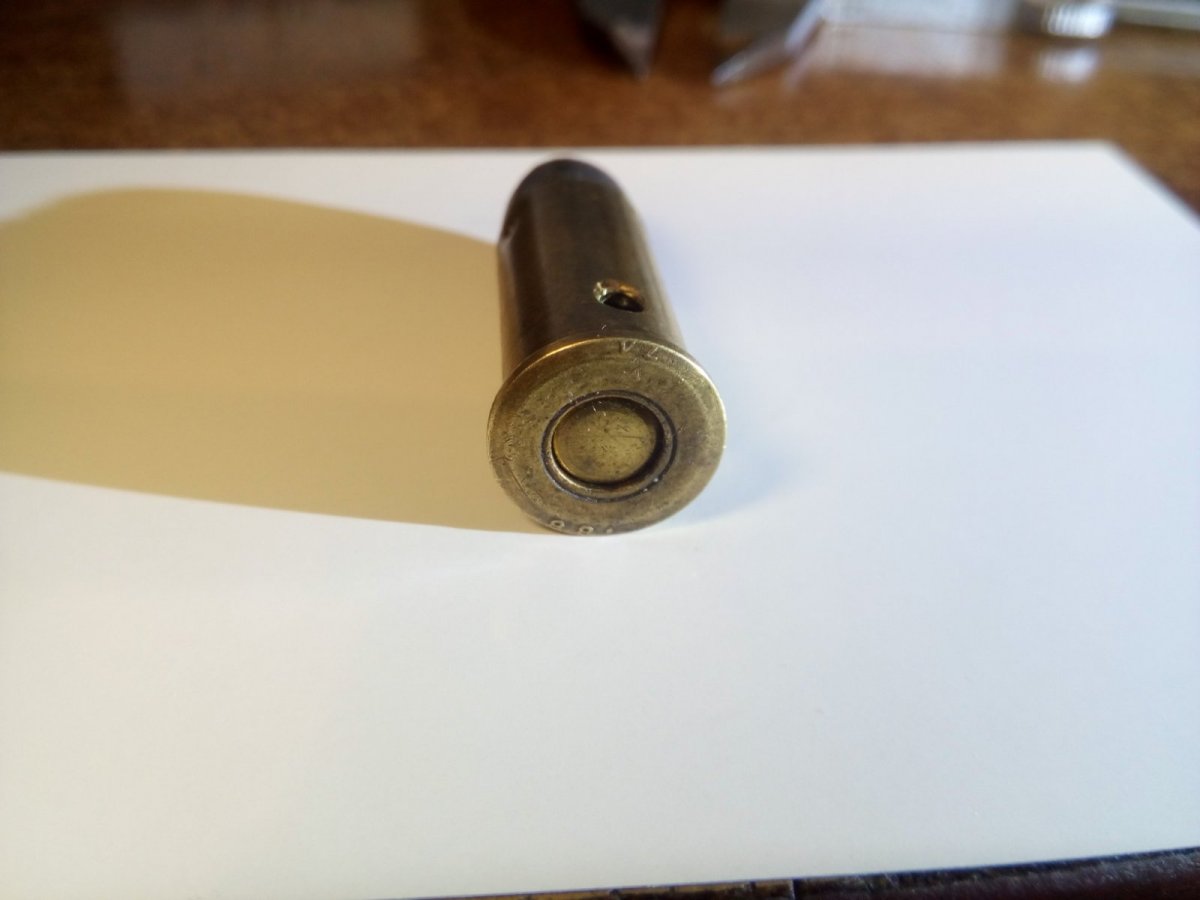

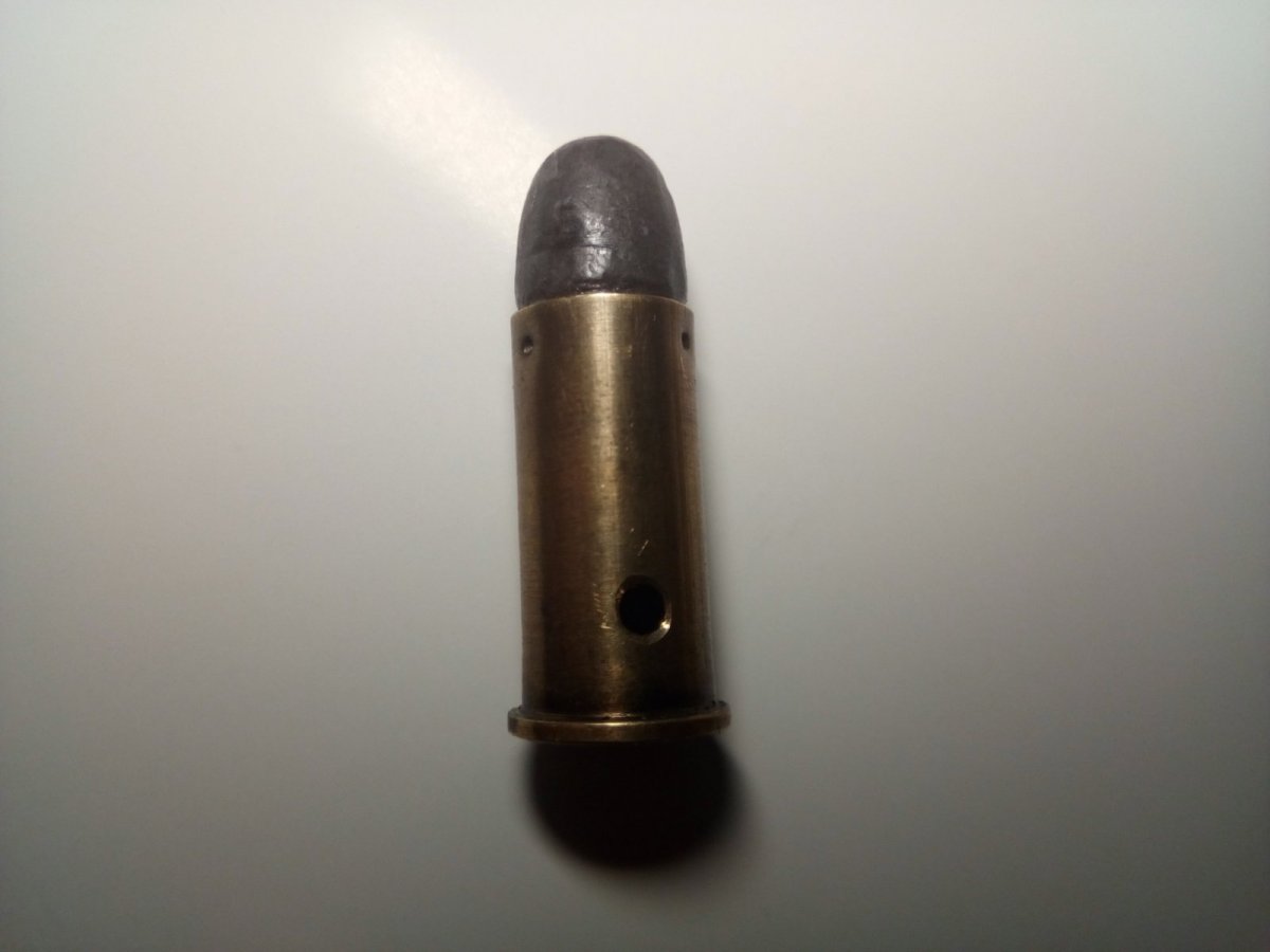

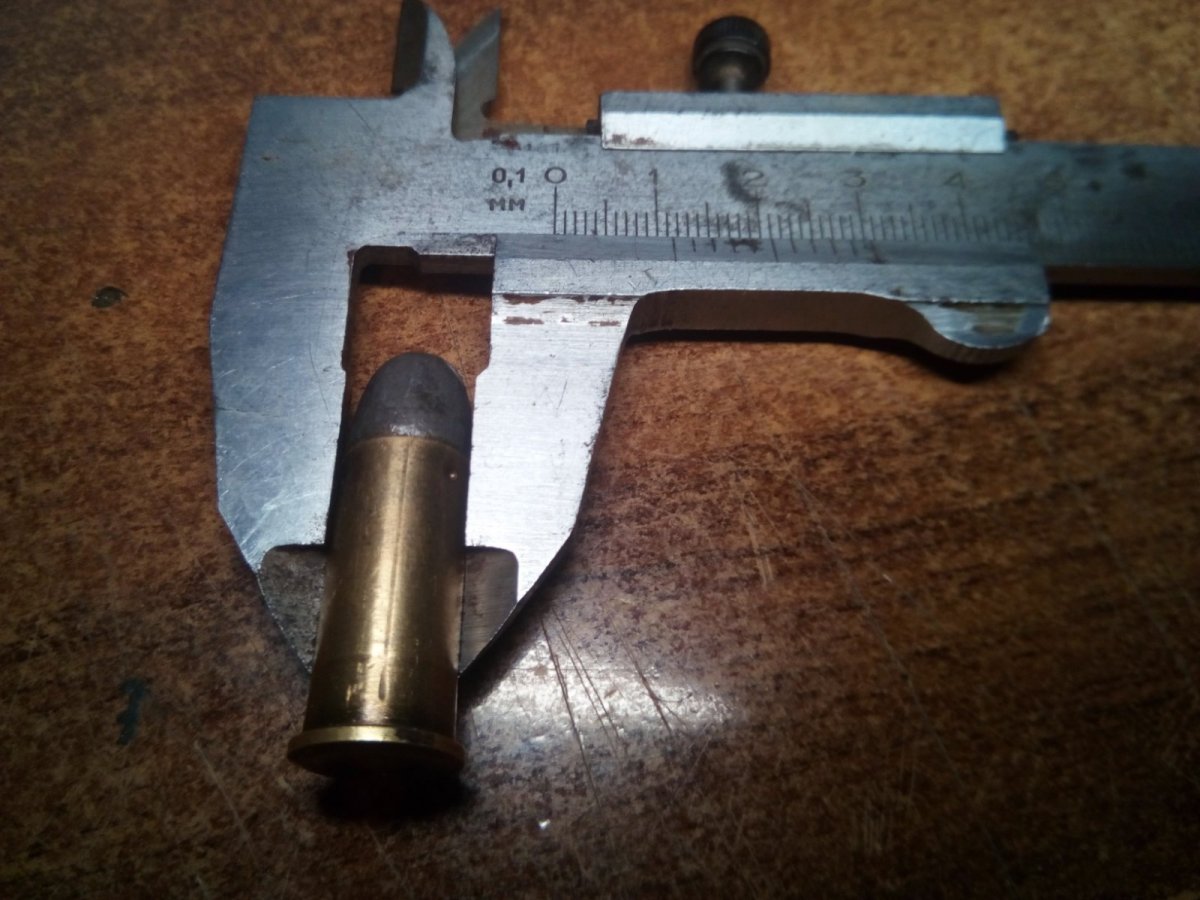

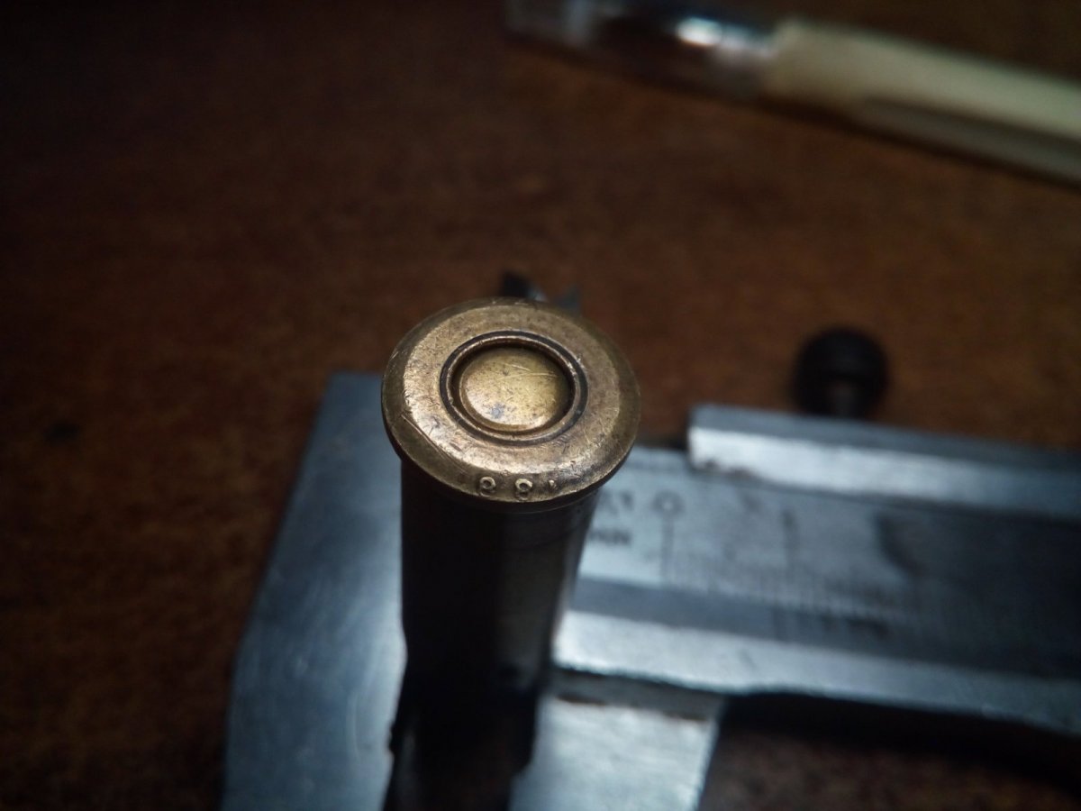

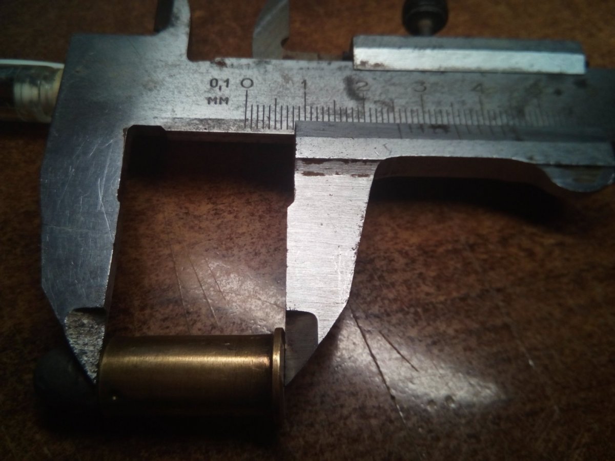

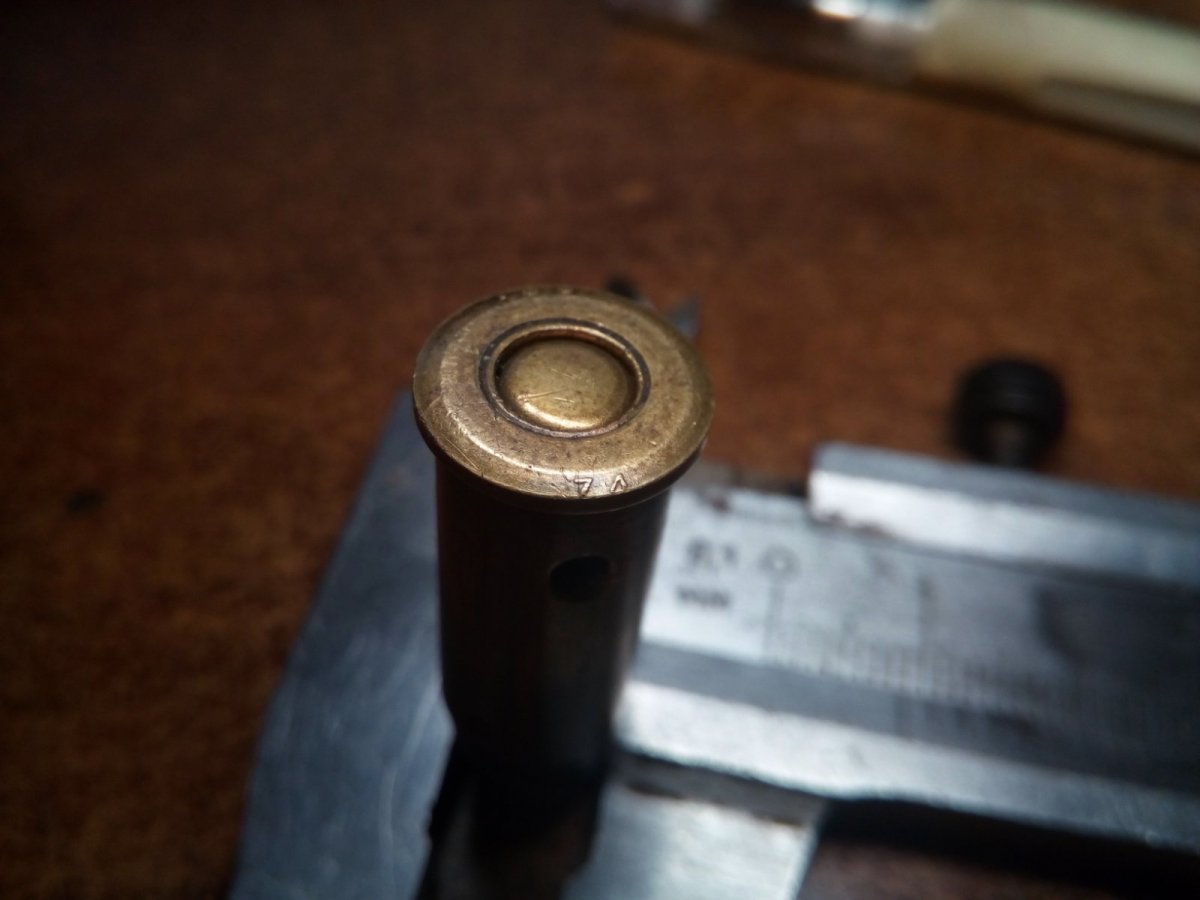

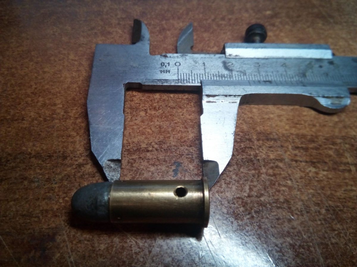

    Всем доброго времени суток, камрады. Мне как-то подарили патрончик в коллекцию. Но не сказали от чего он... Что-то мои пошуки в сети ничего путного не принесли. Спрошу у высокоуважаемого сообщества: может кто сможет сказать что это такое?
    Заранее прошу прощения за не шибко информативные фотки. Камера никакая, да и условия на коленке...:confused:
    0-02-05-6cc9e383ac0869091295d88e54498ccd6f092eba38528d3b0de6e94fe253ade7_5fb9c3e5.jpg
    0-02-05-12b755a50c836e870685a24d26f4986576109e5adbb7c0266285d90b4e171298_b3bb4faa.jpg
    0-02-05-429474d2bb0247b0cede2e43a17ca3bea0bb960a803b9e1593c42fd99930afce_2a045ef7.jpg
    0-02-05-543383f6c6c8873d390017eb9da4dfd42a64195a3ce4e106b7abc15c7eaa8eef_ee518ba4.jpg
    0-02-05-db33f16323c3d9b5280a9d143c47e993643bbf3ae65ad2928dc0fd714139b377_86f65ac0.jpg
    0-02-05-dc190caf3e59f4033c701666b138352968d0b354a9fde23b71eded70aa494972_28a63655.jpg
    0-02-05-ffe9371b664ce27ff4f8d040bf98832b6d418ccea529880bab1e62c8751895ad_84c23e02.jpg
  25. Carl Zebisch
    Carl Zebisch Oberst
    41
    62
    6.633
    Bassarabia Cetatea-Alba
    Рукоблуд из гильзы 7,62х54 Р Мосин, выпуска 1974г. Новосибирский завод низковольтной аппаратуры, он же патронный завод №188
    MiXaNiK, Schanz, Erwin_67 та ще 1-му подобається це.
  26. A10A
    23.227
    Київ, Україна
    ...патрон с винта мосина, урЕзанный до размеров патрона Смит-и-Вэссон "руссишэ"
    Schanz та Erwin_67 подобається це.
