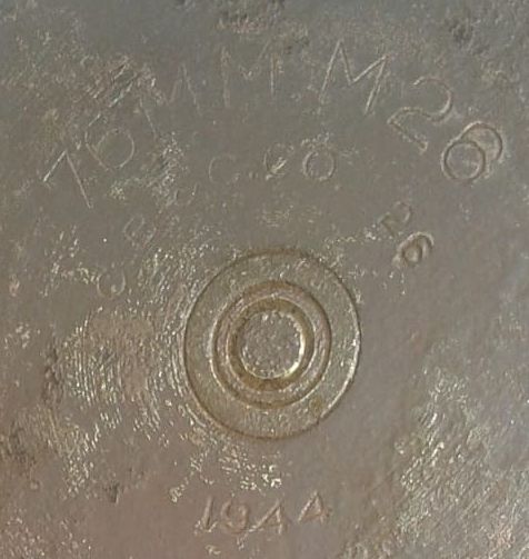

  3. Valduha
    Valduha Leutnant
    1.494
    Latvia, Madona
    Добрый день!
    Камрад нашёл американскую гильзу с маркировкой 76 мм М 26.
    Длинна гильзы 560 мм.
    К сожалению фото этой гильзы у меня нет (про маркировку и длинну рассказал по телефону).
    Меня смущает длинна гильзы. В и-нете нашёл боеприпасы американской артллерии 76,2 х 585R. Но с длинной 560 мм не смог найти. Может это поставка для советской артиллерии?

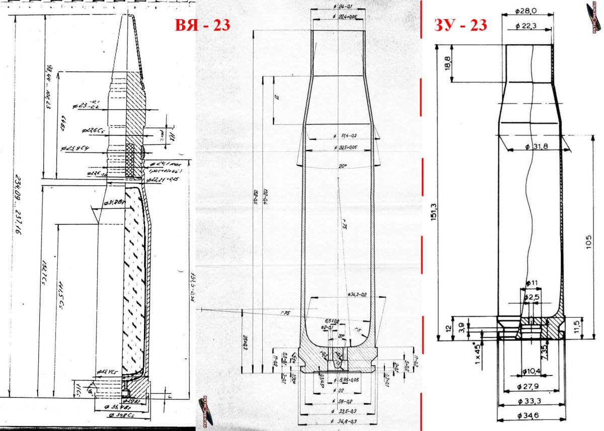

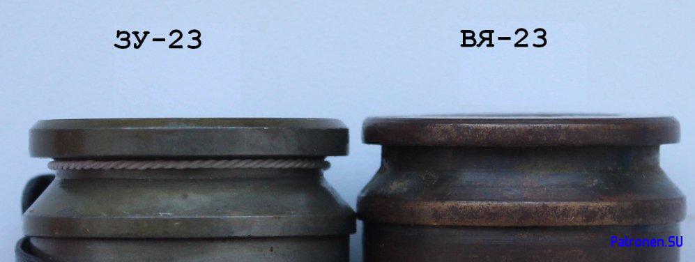

    Боеприпасы (гильзы) ВЯ в ЗУ-23 не применялись! Не придумывайте. Гильзы хоть и "23х152В", но разные в геометрии своей.
    Carl Zebisch та Unnamed Player подобається це.

  6. Valduha
    Valduha Leutnant
    1.494
    Latvia, Madona
    Добрый день!
    Только что прислал фото маркировки:
    К сожалению не прислал фото самой гильзы, но утверждает, что она идентична гильзы от 76 мм зенитной пушки 3 К (76x560R)
    Schanz подобається це.

  8. Valduha
    Valduha Leutnant
    1.494
    Latvia, Madona
    По этому и задал вопрос. Нашёл, что американцы использовали выстрелы 76X539R, а позже выстрелы 76,2x585R. Но не нашёл снаряда с длинной гильзы 560 мм!
    Тут и появилась мысль, а не для советской 76 мм зенитной пушки 3 К их американцы производили?
  9. A10A
    A10A General-leutnant
    23.224
    Київ, Україна
    ...американцы в вопросе патронов, люди точные.
    Ежели там написано "76мм М26" - так это гильза 76X539R.
    (тут разночтений быть не может)
  10. Valduha
    Valduha Leutnant
    1.494
    Latvia, Madona
    Вот фото гильзы. 560 мм.
    Нестыковачка получается...
    P.S. Дозвонился до владельца гильзы, и попросил точный размер. А то, может я тут зря воду мучу. Щас жду ответа.
    Останнє редагування: 6 лис 2019
  11. Valduha
    Valduha Leutnant
    1.494
    Latvia, Madona
    Да, зря мутил воду. Длина гильзы 340 мм. По началу он твердил что длина 560 мм. Наверное был с большого бадуна. Извени камрад, A10A, за лишьнии хлапоты. :beer:

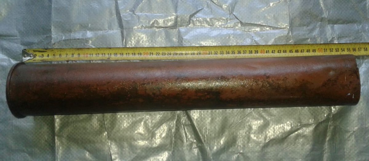

  12. wer84
    wer84 Feldwebel
    1.031
    Ukraine
    Добрый вечер.

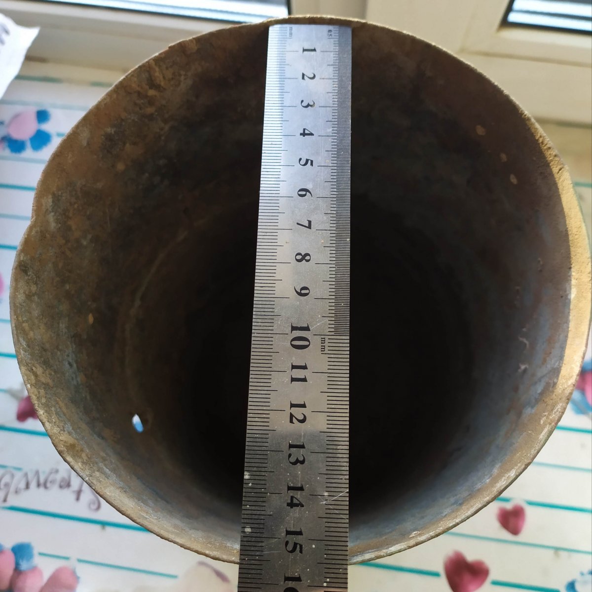

    Сегодня попалась такая громила.
    Подскажите от чего и какой калибр?
    И представляет интерес ? Материал латунь.
  13. Valduha
    Valduha Leutnant
    1.494
    Latvia, Madona
    На мой взгляд, гильза от немецкой гаубицы 15 cm sFH 18 (schwere Feldhaubitze) или поздний вариант - 15 cm s. F. H. 18/40 и 15 cm s. F. Н. 42. Надо почистить дно. Там должна быть маркировка 6350.
    Schanz, Дервиш та wer84 подобається це.

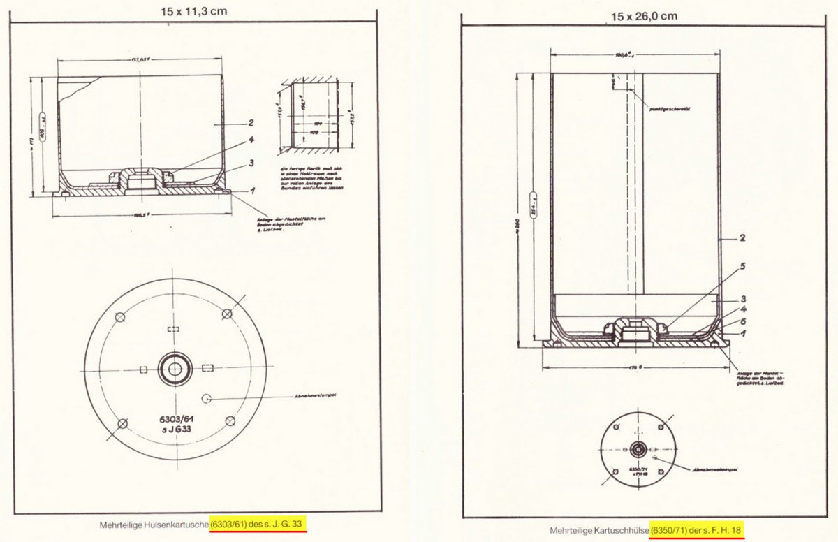

  18. Valduha
    Valduha Leutnant
    1.494
    Latvia, Madona
    Если размеры идентичны, то тоже немецкая. Типа композитная (не знаю, как по русски называется). У неё код 6303/71. У стальной целой код - 6350 St
    Schanz та wer84 подобається це.
  19. Дервиш
    Дервиш General-major
    5.428
    Если размеры идентичны, то 6350/71.."..пятьдесят дробь...." у неё индекс. Индекс "6303" у гильз длиной 11,3 сантиметра и она 6303/61. А гильза называется "свертная"...От слова "свернуть".
    Schanz, Valduha та wer84 подобається це.

  21. OSTEON
    OSTEON Oberleutnant
    1.630
    Вниз по течіїї Борисфена
    Вітаю.

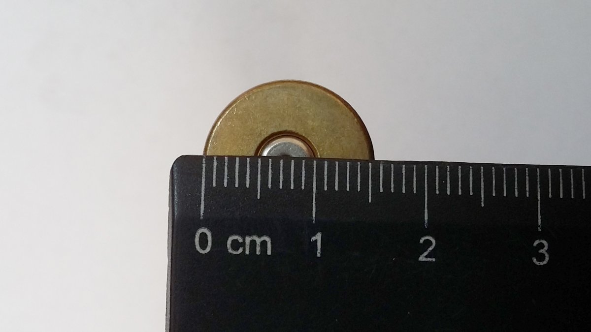

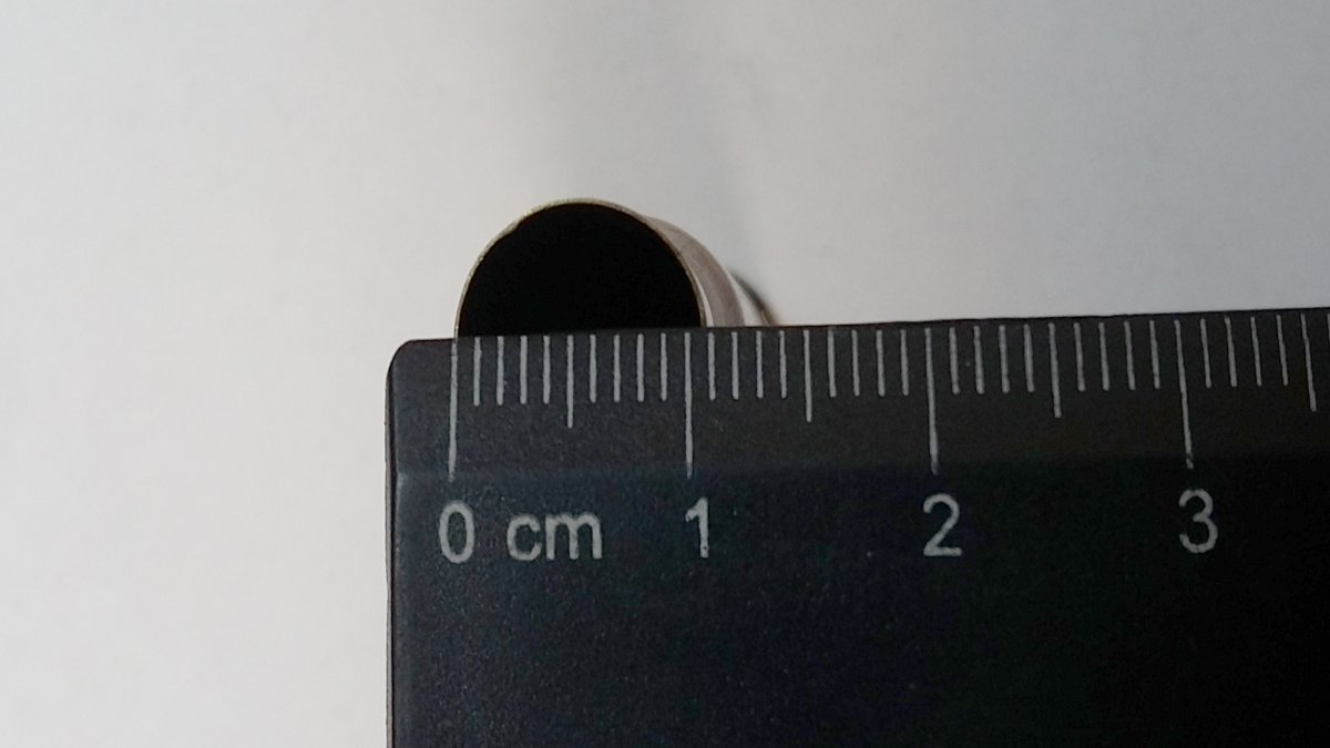

    Комради, допоможіть у визначенні данного предмету. Матеріал алюміній, порівняння в масштабі надаю.
    Інтуїтивно розумію, що гільза від ракеткиці...
    Дякую за вашу увагу, версії і думки.
    З повагою osteon .
  22. SkyGate
    SkyGate Oberstleutnant
    15
    33
    3.080
    Харків
    Ну тут и добавить нечего, все верно, немцы.
    Пенсионер58, ДВ762 та OSTEON подобається це.

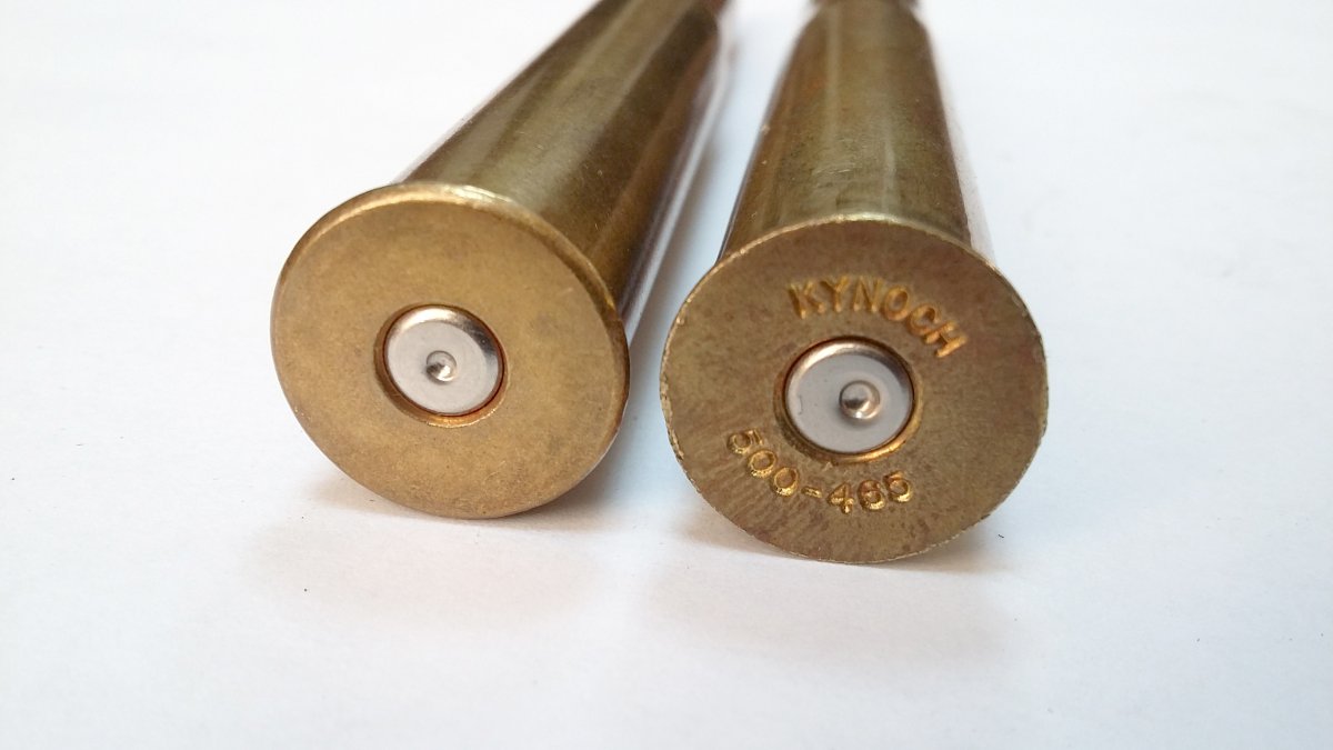

  23. krayt
    krayt Gefreiter
    342
    731
    26

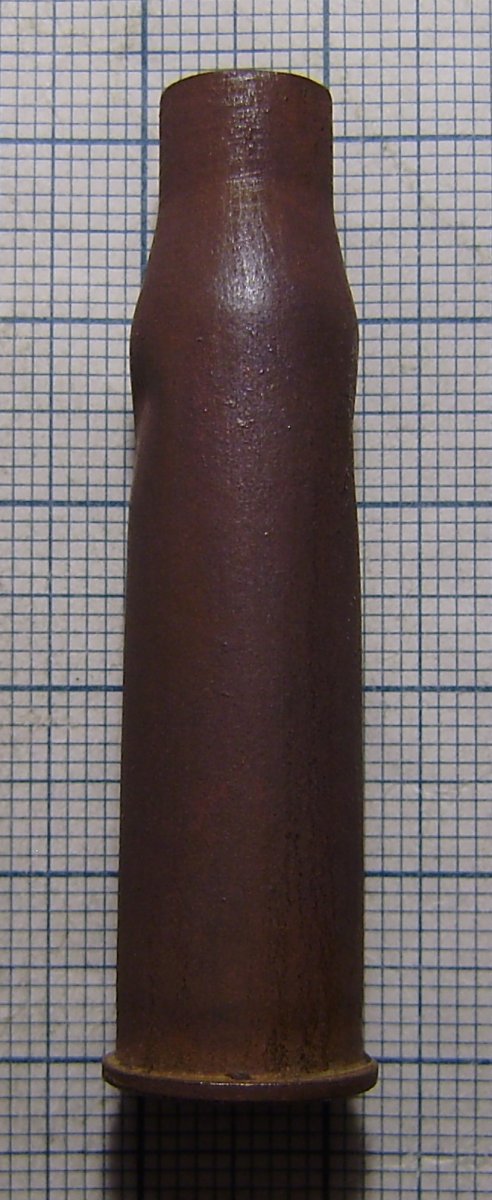

    Приветствую всех, уважаемые форумчане.
    Попалась вот такая гильза, без маркировок... Похож по некоторым замерам на .470-й, но все-же есть не стыковки. Помогите, пожалуйста, определить калибр.
    Высота гильзы 82 мм, для сравнения рядом Kynoch .500-465.

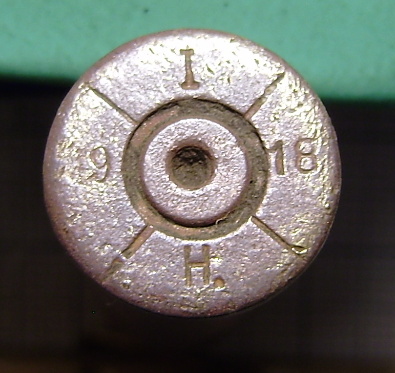

  24. marks08
    marks08 Stabsgefreiter
    24
    41
    223
    Украина, Одесса
    Приветствую коллег! Подскажите, правильно определил клеймо на гильзе: Австрийский Манлихер, повторное переснаряжеине, год 1918?
  25. ArtBorsuk
    ArtBorsuk General-major
    6.309
    Karpatia
    Тут немає переспорядження, то такий тип клейма. Ось хороша тема по манліхерах: https://reibert.info/threads/8x50r-mannlicher-klejma-ukuporka-puli-i-t-d.90743/
    marks08 та Schanz подобається це.
