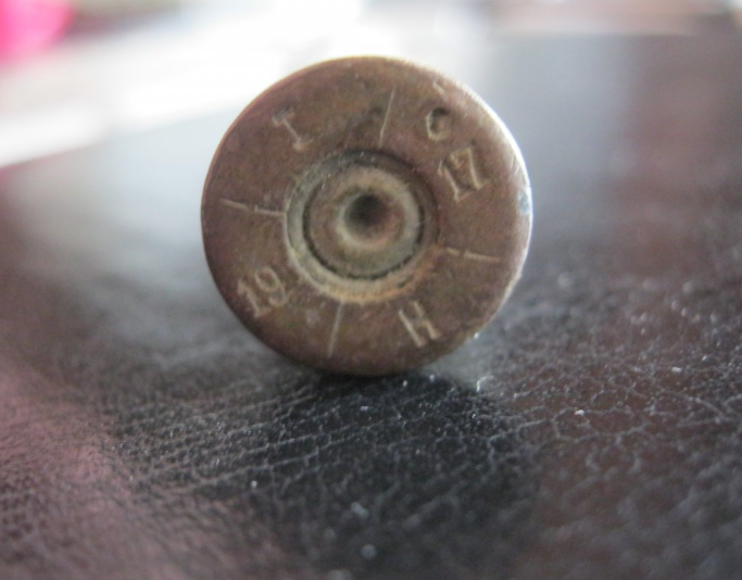

  11. Доброго времени суток,подскажите,что за гильза?С торца не видно обозначений..Заранее спасибо
  12. Unnamed Player
    Unnamed Player General-major
    34
    55
    8.746

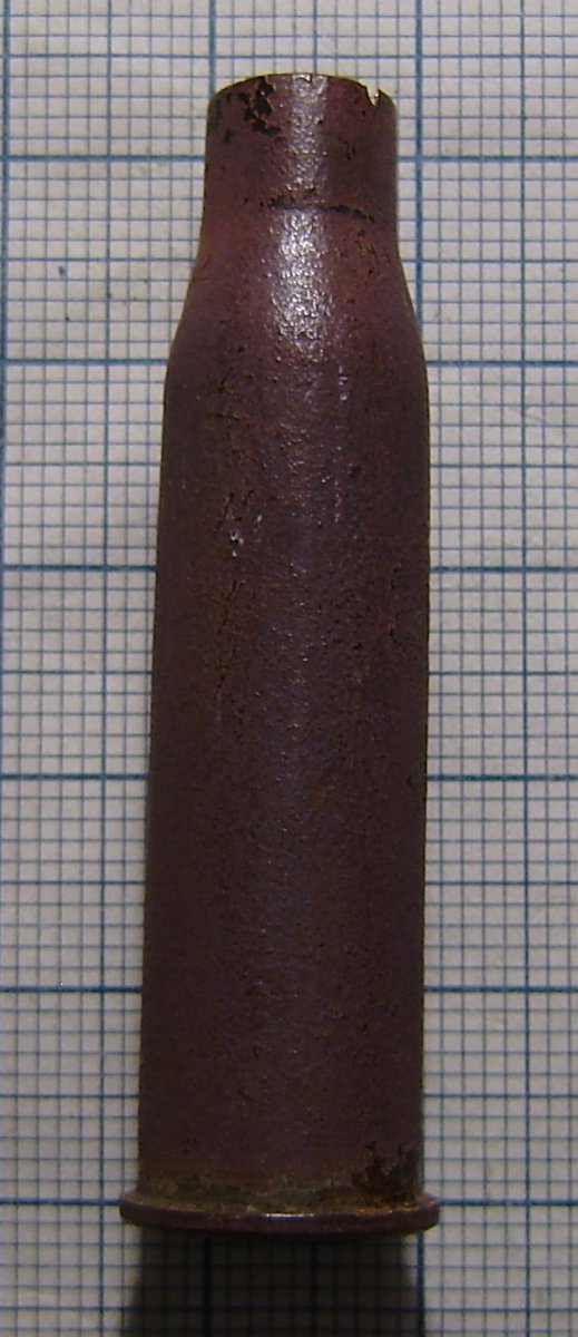

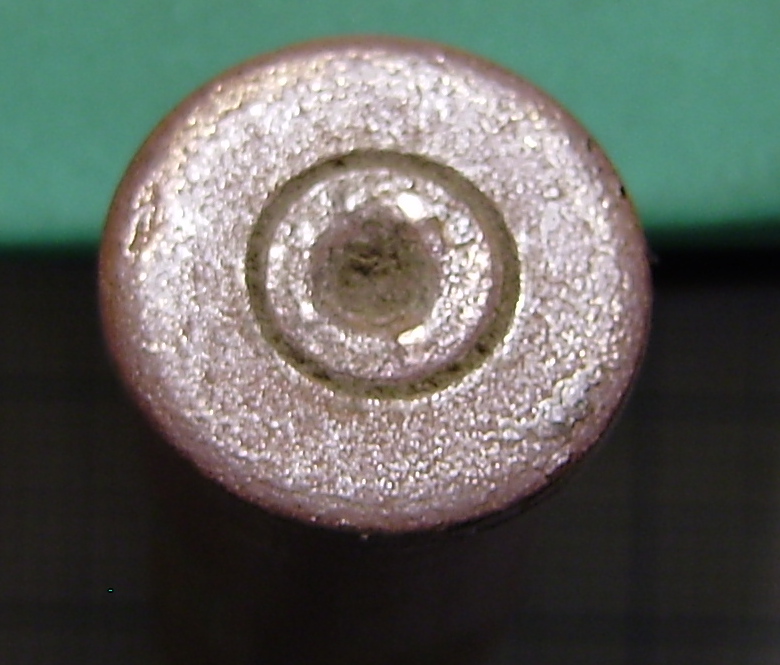

    Добрый всем вечер!
    Дважды попадались гильзы 6,5х50 от Арисаки и также без клейм, с чистым донцем.
    :rolleyes:Это тоже был вариант "черного" не лицензированного производства где-то России??? Параллельно с ними попадались такие же гильзы выпуска 1917 г. (К-17 II)
    Просветите, пожалуйста, по этим безымянным арисакам.
  15. A10A
    A10A General-leutnant
    23.230
    Київ, Україна
    так и есть - петроград

  16. Kugel
    Kugel Moderator
    1540
    2.922
    5.337
    Насколько известно, гильзы 6,5х50SR без клейма, являются английскими - Royal Laboratory или японскими. В зависимости от некоторых особенностей.
    А вот о производстве гильз в Питере в ПМВ сведений, насколько знаю, не имеется. О "производстве патронов" - имеются. Но сборка патронов из чужих комплектующих - это тоже "производство".

  17. Images:
  18. A10A
    23.230
    Київ, Україна
    из 8-мм винтовки Манлихера М.90/М.95, Австро-Венгрия, "Хиртенбергер" 1917г.
    (повторное переснаряжеине)
    Schanz та Копатель-1 подобається це.
  19. что такое повторное переснаряжение? вот это да,откуда такое на Донбассе?
  20. про повторное переснаряжение нашёл информацию.
  21. Carl Zebisch
    Carl Zebisch Oberst
    41
    62
    6.633
    Bassarabia Cetatea-Alba
    Гражданская, или румыны по 1941-1942г.г.
    Schanz подобається це.
  22. а может и Первая мировая война
  23. Carl Zebisch
    Carl Zebisch Oberst
    41
    62
    6.633
    Где, на Донбассе ПМВ? Гражданская война 1917-1921г.г.
  24. A10A
    23.230
    Київ, Україна
    ...Украинские части/полкИ очень широко использовали Австро-Венгерские винтовки
    tr30801, Копатель-1 та Schanz подобається це.

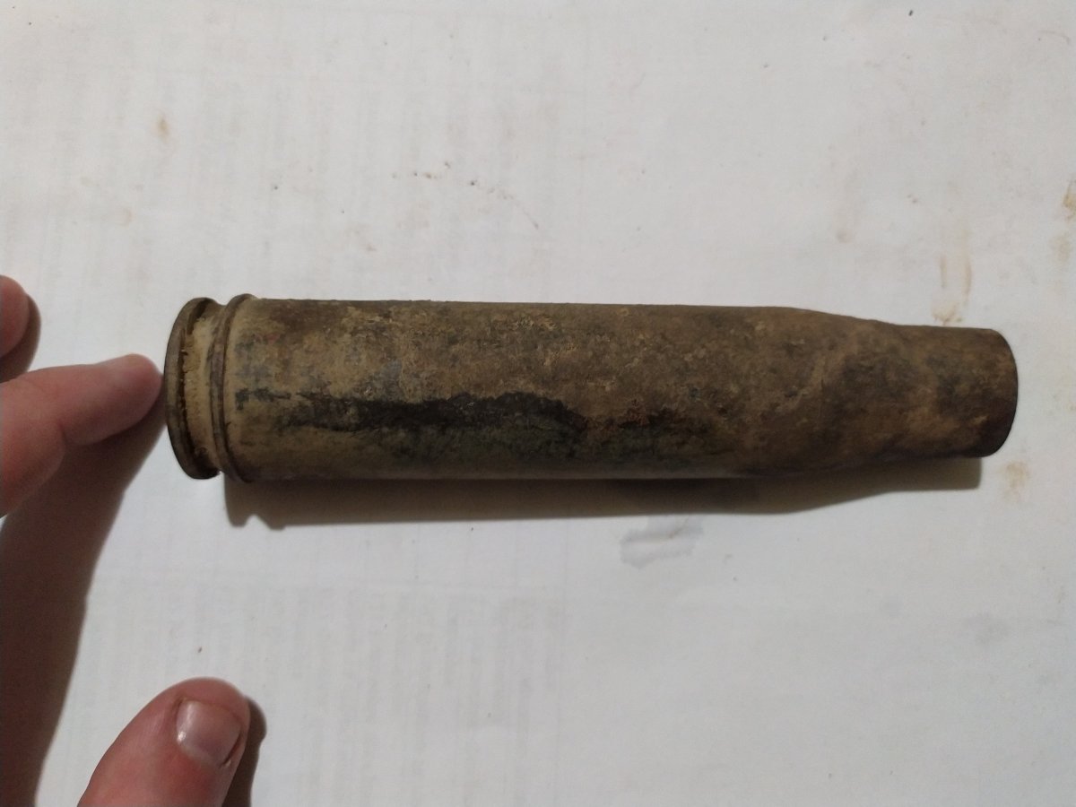

  25. Смисловский
    Смисловский Obergefreiter
    330
    Помогите определить что это?
  26. Carl Zebisch
    Carl Zebisch Oberst
    41
    62
    6.633
    Авиапушка ВЯ-23, потом применялись в ЗУ-23-2
