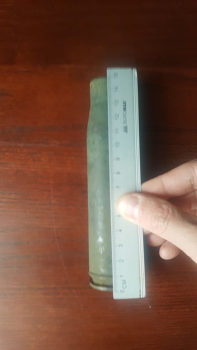

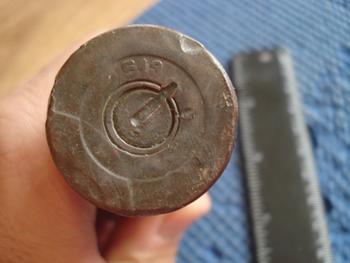

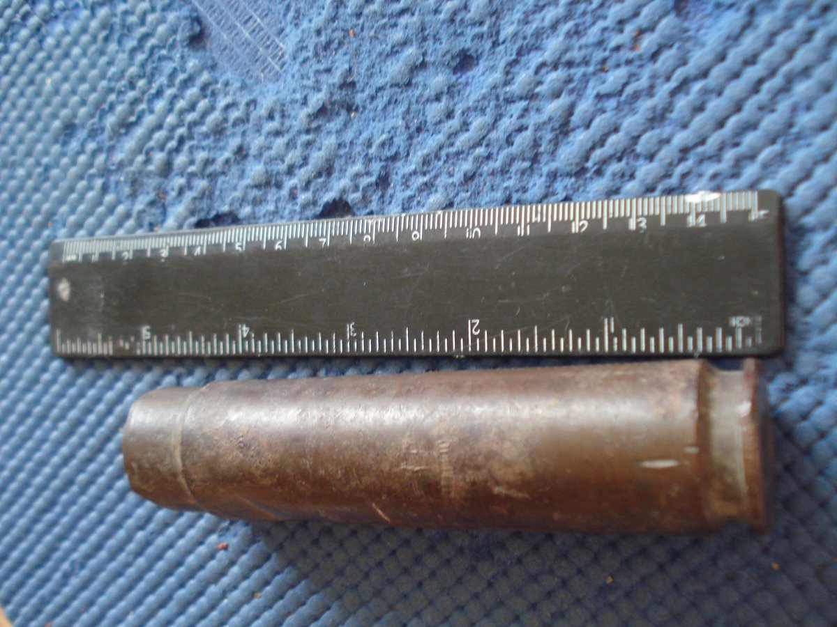

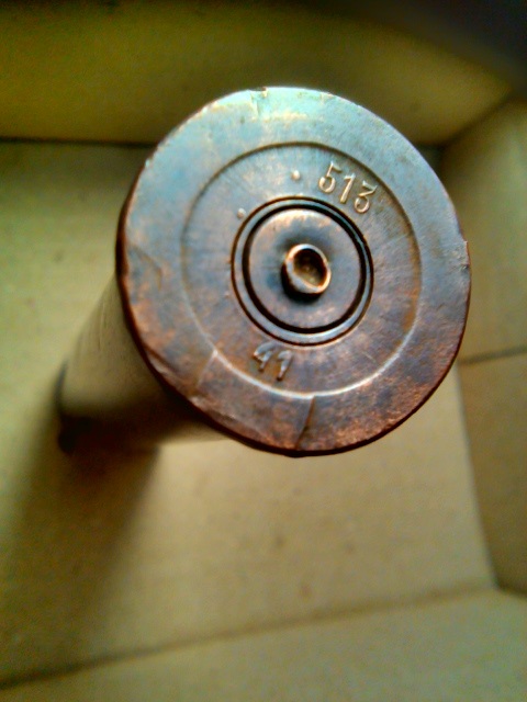

    копаю по войне но такая в первые были от крупноколиберных всякие извеняюсь за фото размер гильзы 11,5 см от чего она что за пушка ? стоит чего спасибо

    Авиационная 23х115 НС-23

    а как насчет Hispano-Suiza HS.404 ??? и клеймо 513 у советов не встречал др. клейма вроде делали год звездочка.

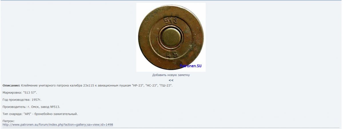

    Плохо искали. 513 - завод №513, г. Омск. "Год" обозначался (обозначается) либо цифрой, либо буквой (определенный период только). Кстати след накола на гильзе, что у вас в руках, вроде от ГШ-23. http://guns.allzip.org/topic/216/1124624.html

    в руках таже самая гильза просто фото сделал по четче

    ...Дык, у Хиспано 404-й патрон, помнится, - 20 Х 110 !?
    (да и клЕйма сплошь - загранишные)
    http://www.municion.org/20mm/Hs404.htm

    Этот же "513-й" завод выпускал боеприпасы и для 20-мм авиапушки ШВАК:
    Если можно, просветите пожалуйста, в какой период этот завод использовал буквенный код года выпуска? И как в нём разобраться?

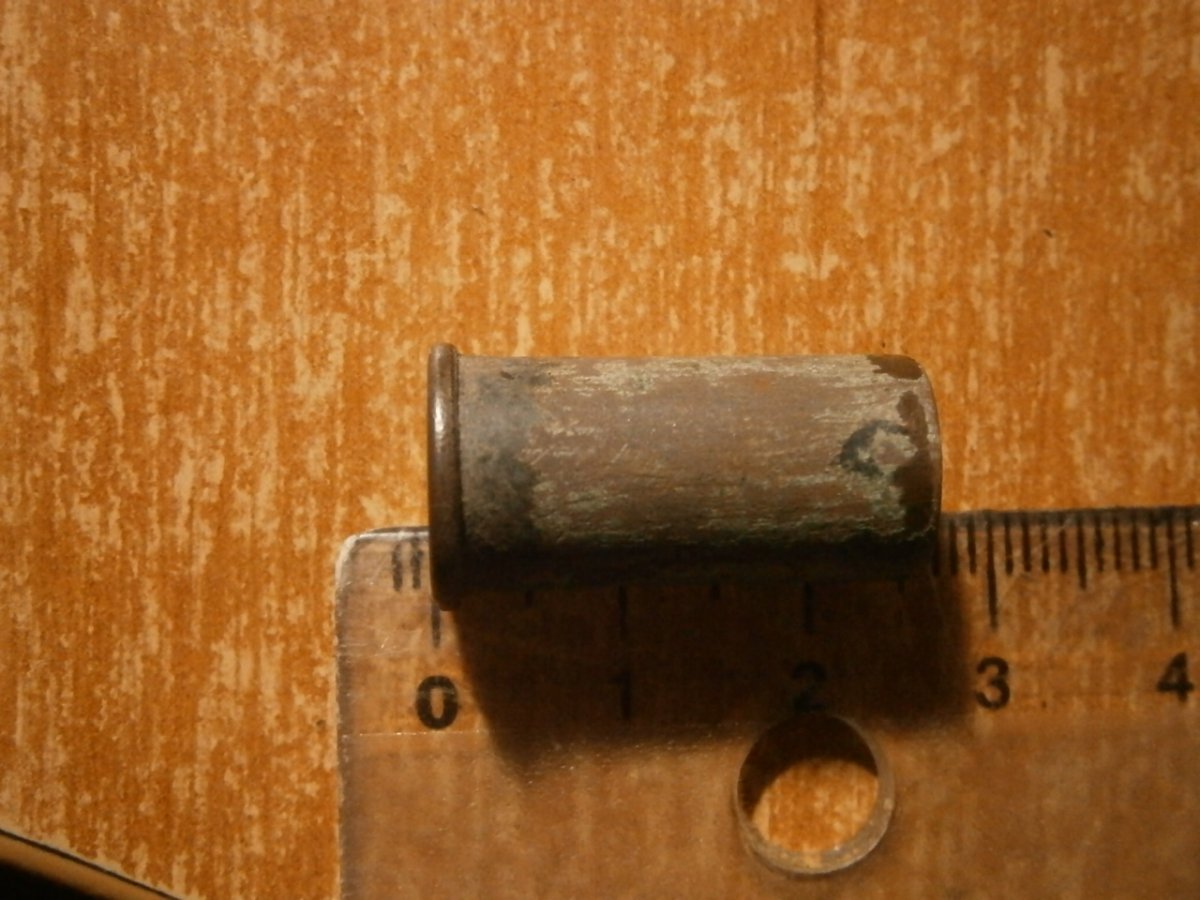

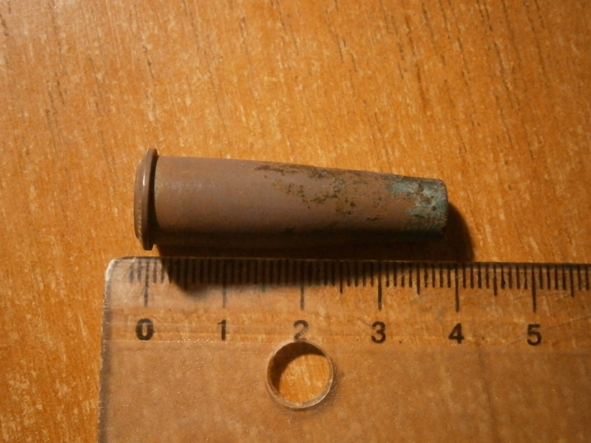

    Подскажите плиз по гильзе, вроде бы не обрезана. Револьверная по ходу. Длинна 24мм., в дульце +- 11мм.. За ранее благодарен!

    гильза револьверов смит-и-вессон .44 (russian)

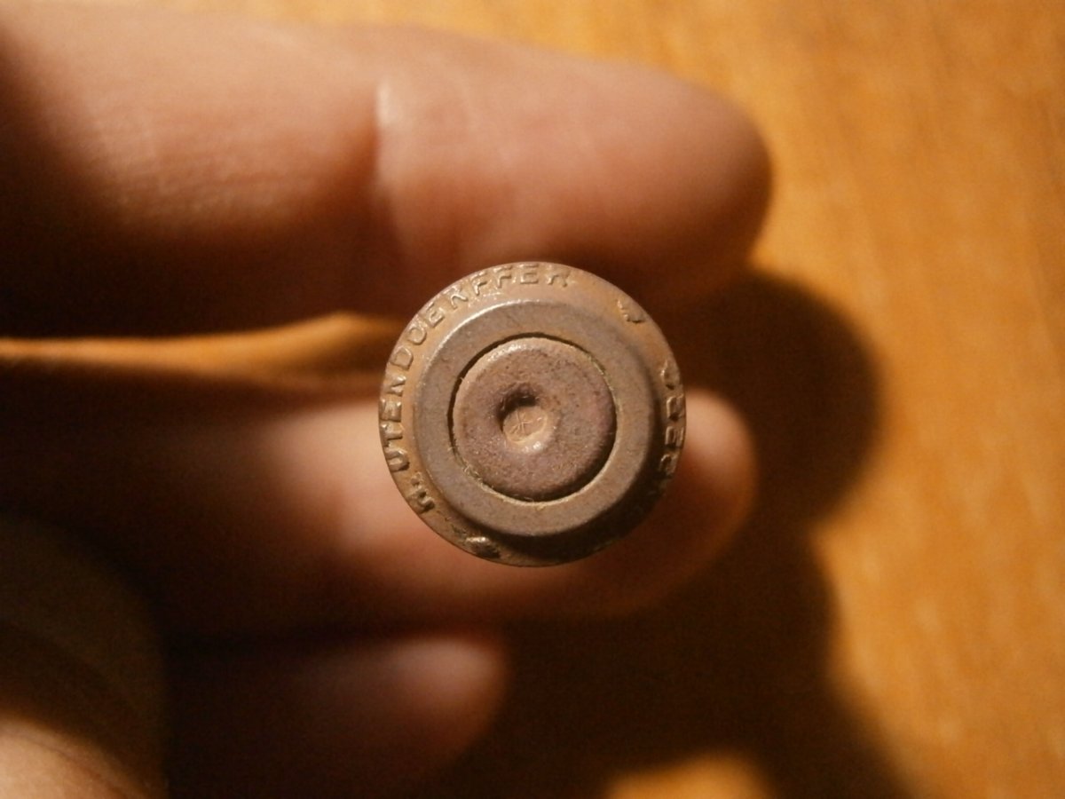

    Люблю друзей которые не интересуются данной темой). Сегодня товарищ подогнал мне жменьку убитых гильз и попался вот такой экземпляр, назвал его микроЛебель. Специалисты думаю по донцу определят. Вообщем шо воно таке?)

    Schutzen-Pathone - 7x38R Tesching. Думаю ОН (патрон) / ОНА (гильза) - http://www.municion.org/7mm/7x38R_rpTesching.htm
    Здесь https://tr.vlip.lv/video/wjFSP2xFyCwguq8=.html автор видео делает обзор данной гильзы.

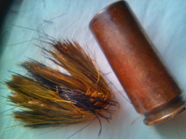

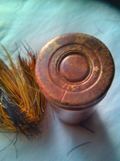

    Приветствую всех!
    Подскажите, гильза первая раз попалась по ПМВ с белым капсюлем 17 года, обычная?
    И зачем в гильзе делали дырку, талисман что-ли носили? (внутри пустая).

    В случае камрада Slavon12M этот отвес сделан слишком уж тонко и качественно. По идее, для отвеса, во внутрь бы разместить какой-нибудь утяжелитель, парочку пуль хотя-бы. Может всё-таки это был талисман? :rolleyes:Ну, типа рукописная молитва на бумажке там внутри или что-то в этом роде. Такое содержимое никак себя не проявит при встряхивании.
    Вы гильзу не вскрывали? На вид она как-то очень герметично закупорена.
    Но лучше и не надо вскрывать - исчезнет её антуражность.

    Вскрыл сразу, пусто было...)

    Клеймо на гильзе самое рядовое для мосинского Ремингтона на постсовтских пространствах (это из поставок Антанты для поддержания армии тонущей российской империи).
    На гильзе видится 1917 год производства. Всё-таки я бы НЕ исключал вариант изготовления талисмана "на удачу" из этой гильзы - для кого-то из солдат Второй мировой это мог быть год его рождения. Уж слишком тонкая работа сделана - скорее впору такой амулет на шее носить, или использовать как брелок. Если брелок, то не обязательно на войне - мог быть просто брелок для ключей уже после войны:rolleyes:
    С уважением.
    ArtBorsuk та Slavon12M подобається це.

    Спасибо за ответ! Думаю, в следраз не буду спешить ломать такого рода гильзу, а то не первый раз такую нахожу..)

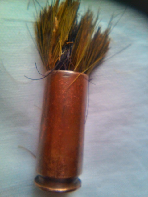

    Да, верно решили. Как "рукодел" она представляет гораздо бОльший интерес, чем само клеймо на ней. Я вообще обожаю всякие находимые рукоблудия с гильзами. Прошу извинить, если не по теме, выложу пример одного из многочисленных применений гильз - фронтовой помазок из гильзы ПТР . Так что, наравне с коллекционированием гильз и ММГ патронов с клеймами, параллельно можно собирать коллекцию из всяких-разных интересных кундштюков и поделок, создаваемых окопными мастерами из гильз.
