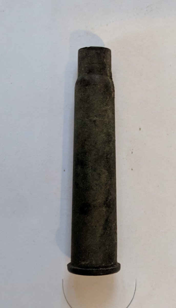

    Добрый день!
    На Вашем фото представлены учебные "Government Cartridge "?:confused: И год выпуска стоит 1917-18?
    Если так, то это более поздний передел этих гильз от боевых патронов в учебные (об этом красноречиво свидетельствуют биметаллические ржавые пули и сам способ "холощения" - накатка на гильзах). Эти учебные патроны, которые на Вашем фото, сделаны как минимум после 1931 г., причем, сделаны в СССР из патронных гильз поставок Британии царскому правительству в ПМВ или войскам интервентов/белогвардейдейцев в 1918-20 гг.
    Метод переделки стреляных гильз от боевых патронов в учебные и холостые широко применялся ещё в царской России и позднее в СССР - об этом я могу написать целую диссертацию:), основываясь на личных результатах многолетнего исследования подобных "мосинских" находок на бывшем учебном центре РККА, который существовал в 20-30-е годы.
    Гильзы "Government Cartridge" во всём многообразии клейм (как правило по 1917 г) там тоже встречались, но пока только боевые.

    Спасибо за дополнительную информацию, но я высказал мысль что " учебные" ,не важно с какими маркировками, встречаются реже чем боевые - верно!?

    В целом, так и есть. Но зависит ещё и от конкретного места - если по боевым позициям, 1941-44 гг, то учебные там могут встретиться крайне редко, да и то, в основном самодельные, с пробитыми явно вручную отверстиями сбоку гильзы. Есть у меня и такие. Если интересно - могу выложить фото таких "самоделок". Причём, как латунные, так и биметалл.
    А если по территориям бывших довоенных учебных центров и летних лагерей РККА, то там - наоборот, процентов 70% будут учебными и холостыми.

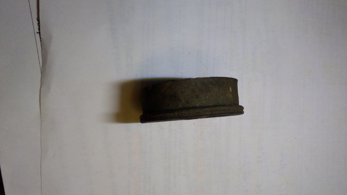

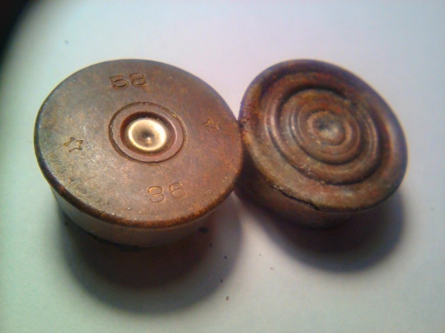

    Камрады, просветите пожалуйста по этой находке:
    Высота - 23 мм, диаметр по рантику донышка - 29 мм. От чего она? Ракетница, или что-то более серьёзное? Капсюль цел.
    Раньше мне попадались только укороченные версии таких гильз (производства 1935 и 36 гг), укороченные как раз на высоту до пояска, который чуть выше рантика:
  8. Carl Zebisch
    Carl Zebisch Oberst
    41
    62
    6.633
    Bassarabia Cetatea-Alba
    Донце вышибного патрона к 120мм минометной мине
    Schanz подобається це.
  9. A10A
    A10A General-leutnant
    23.230
    Київ, Україна
    "пОпа" гильзы вышибнОго заряда с капсюлем от минометной мины 120 мм (ссср)
    (скорее всего - выбило при горении в костре)
    DRAMMATURG та Schanz подобається це.
  10. Schanz
    Schanz Oberst
    3.952
    Спасибо!!:beer:
  11. Schanz
    Schanz Oberst
    3.952
    А эти, которые меньшие по высоте, 1935 и 36 гг, они от чего? Диаметр у них по рантику 1:1 с той, что производства 1944 г.
    120мм миномёт приняли на вооружение в 1938 г. :rolleyes:

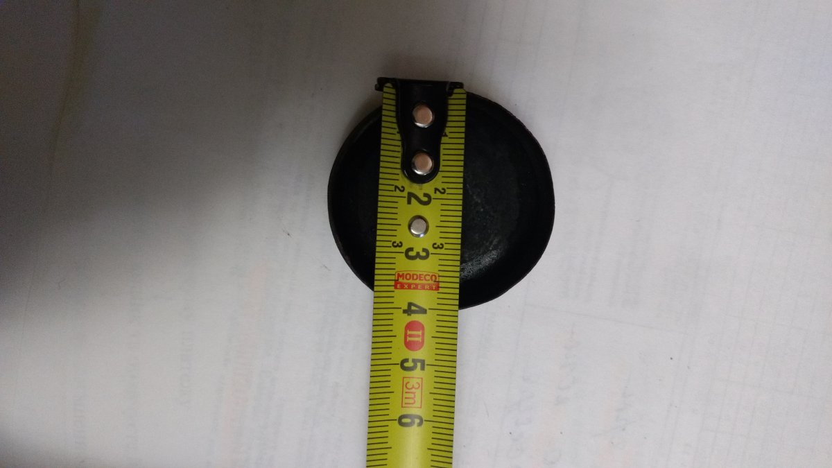

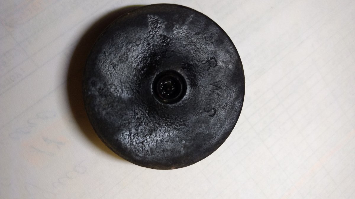

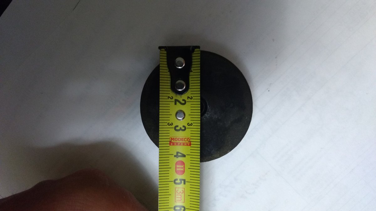

    Вечер добрый камрады! Нашел по немцам неведомое мне донце с клеймом r.w.s. (Rheinisch Westfalische Sprengstoff-Fabriken). Диаметр порядка 40мм, для охоты либо для вышибного минометного великоват. Как вариант сигнальный, но не припомню таких калибров у немцев. Как вариант США, но клеймо..

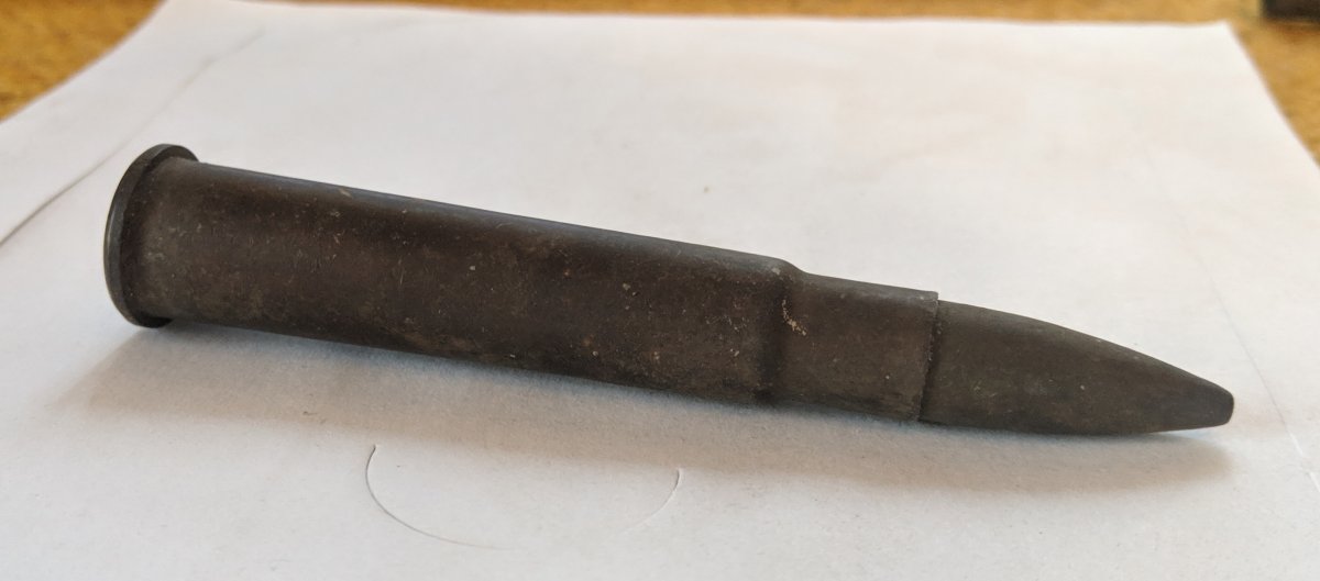

  18. xxxxxxxxxxxxxxxxxxxxxx
    xxxxxxxxxxxxxxxxxxxxxx Stabsgefreiter
    228
    20 mm x 113 mm
    Думаю что от автоматической артсистемы.
    [​IMG] [​IMG]
    На торце 42*3
  19. DRAMMATURG
    DRAMMATURG Oberfeldwebel
    29
    391
    Дикое Поле
    А по мне , так обычная гильза от "ПТР" 14,5 х 114. Ульяновский патронный завод , 1942 года рождения.
    xxxxxxxxxxxxxxxxxxxxxx, SkyGate та valerka подобається це.

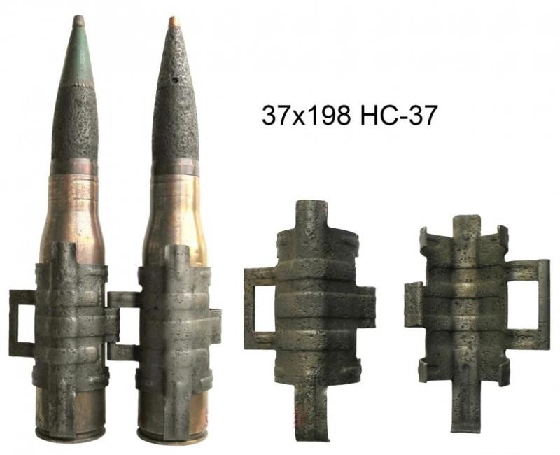

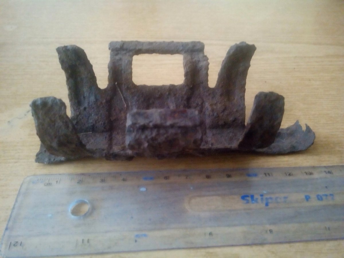

    подскажите от чего звено?
  22. A10A
    23.230
    Київ, Україна
    ...авиапушка нс-37
    гринго80, wer84 та Schanz подобається це.

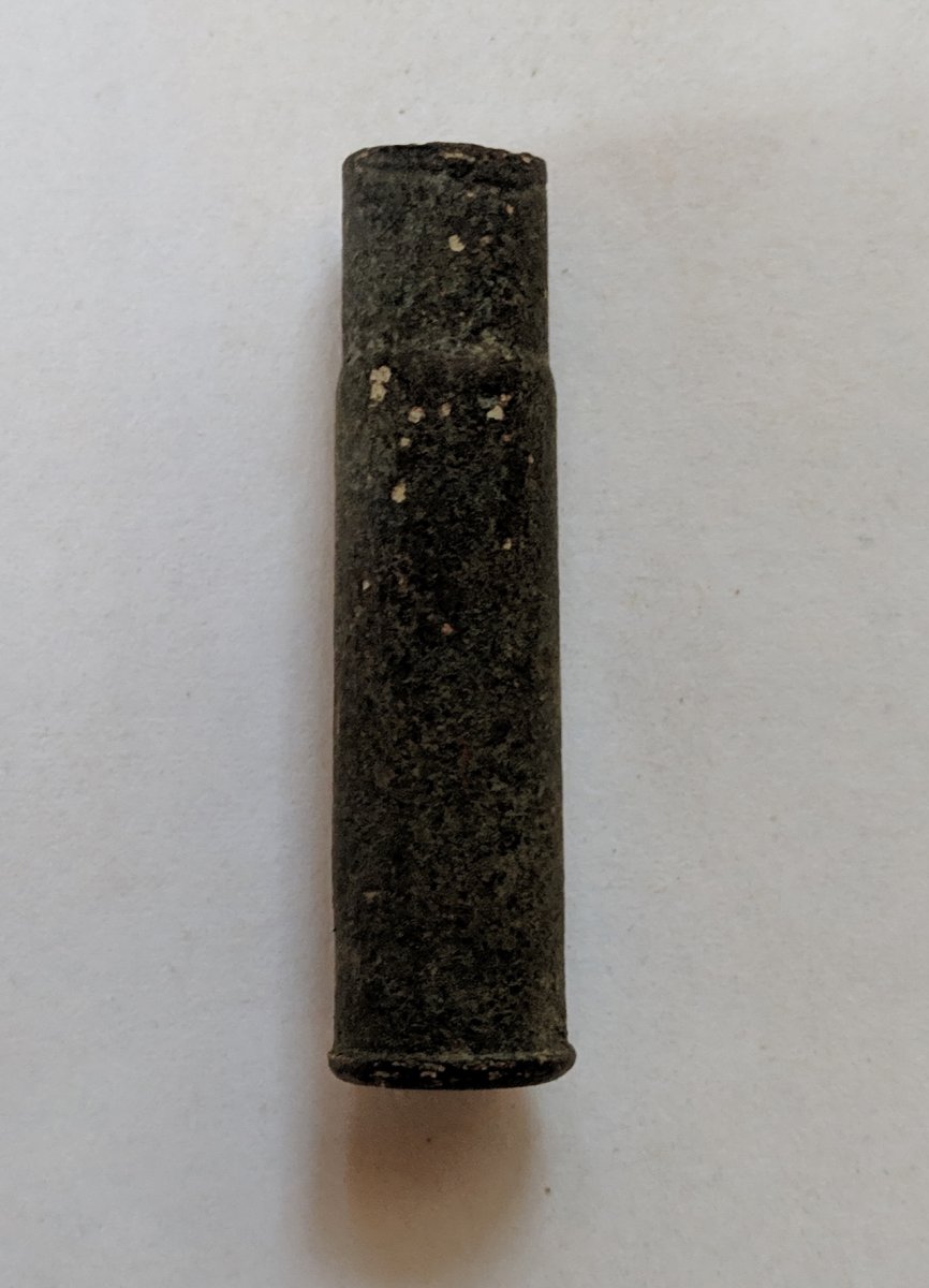

  23. Пётр Тодорович
    Пётр Тодорович Gefreiter
    11

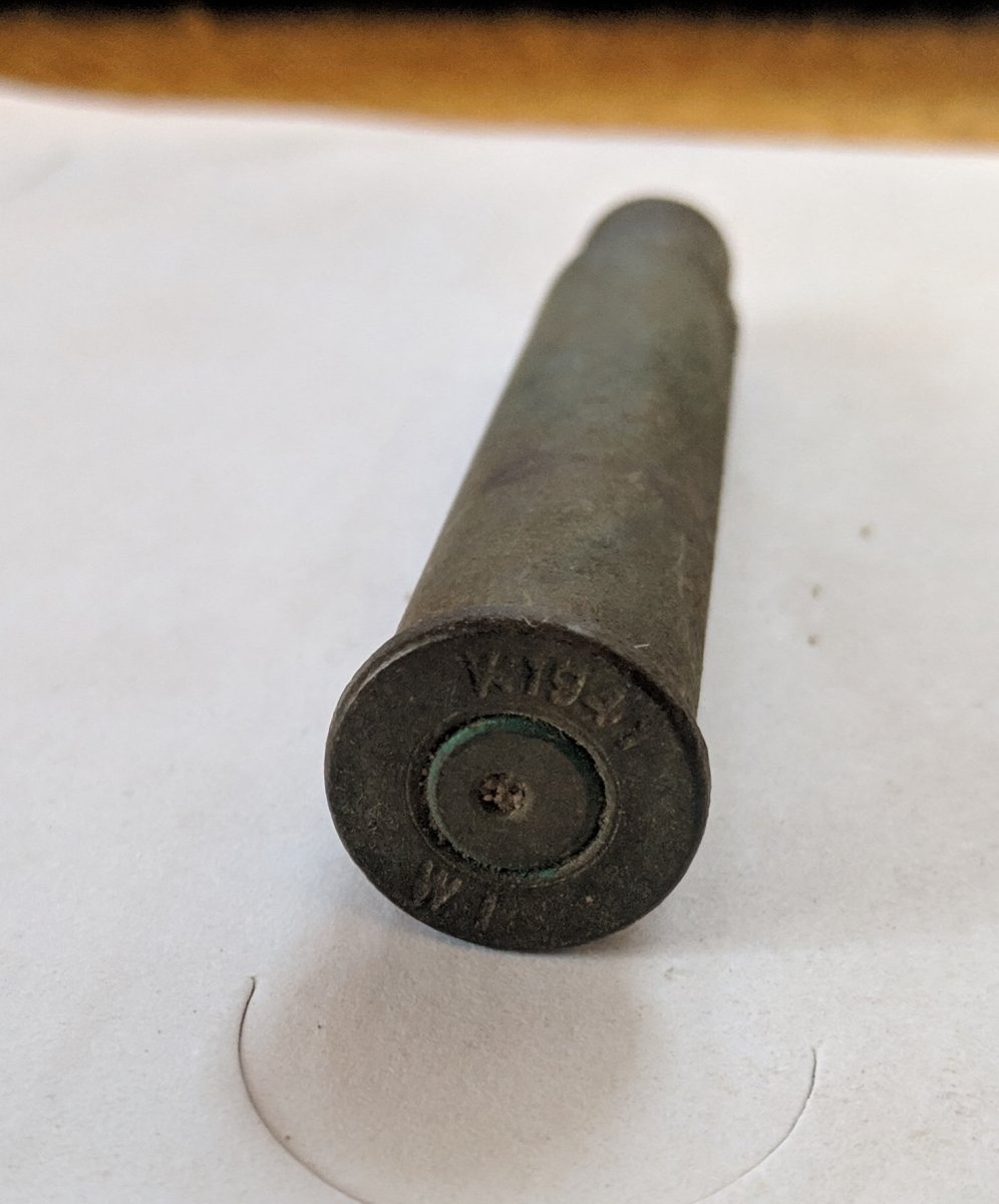

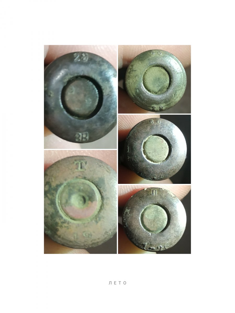

    Здраствуйте. Помогите определить, от какого оружия данные гильзы интересует с клеймом.Спасибо всем за помощь с ув. IMG_20190911_190307.jpg IMG_20190911_190456.jpg IMG_20190911_190439.jpg IMG_20190911_190426.jpg IMG_20190911_190416.jpg IMG_20190911_190402.jpg IMG_20190911_190353.jpg IMG_20190911_190337.jpg
  24. Schanz
    Schanz Oberst
    3.952
    Добрый вечер!
    По гильзе с клеймом К1941 W1 подробно можно посмотреть здесь, там же есть и клеймо (почти аналог Вашего). http://www.municion.org/303/303_2.htm
    С ув.
  25. Пётр Тодорович
    11
    Большое спасибо за помощь в определении-Всего доброго с ув.

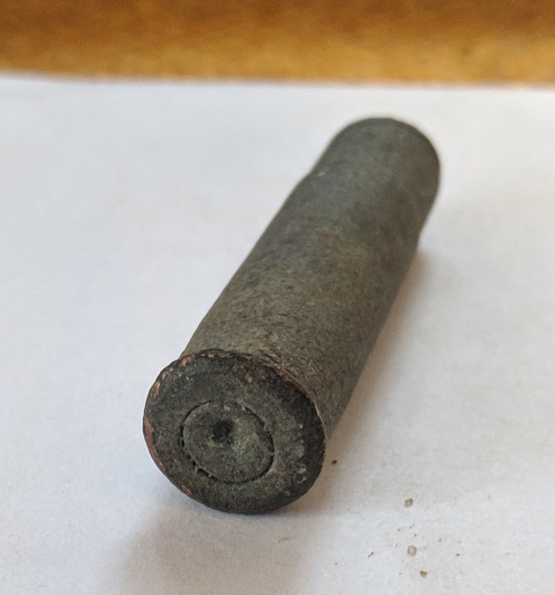

    Здравствуйте.
    Просьба подсказать, что за гильзы и есть ли интересные, редкие?
    С УВ.
