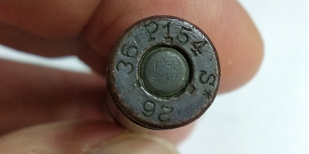

  1. Schanz
    Schanz Oberst
    3.952

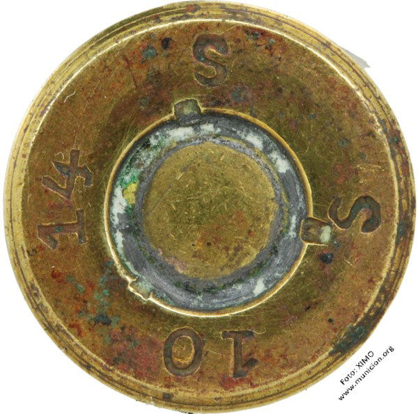

    Не очень чётко видна буква, стоящая у Вас на фото напротив цифры "14".
    Если это точно "s", то производитель гильзы - завод Königliche Munitionsfabrik, Spandau, 1912 г. http://www.municion.org/792/792x57_05.htm
    У них такая же система расположения знаков на клейме, как на Вашей гильзе:

  3. Schanz
    Schanz Oberst
    3.952
    :rolleyes: Тогда может из этих: http://www.municion.org/Gatling/450Gatling.htm
    Год выпуска 1878 вроде подходит.

  4. SPupkin
    SPupkin Oberleutnant
    84
    136
    1.558
    лес
    Вполне возможно, осталось с маркировкой разобраться

  5. Schanz
    Schanz Oberst
    3.952
    На сайте "Мунисьон" тоже не всегда приводятся все 100% вариантов клейм. Наверняка были клейма, в Мунисьон не попавшие.

  6. A10A
    A10A General-leutnant
    23.230
    Київ, Україна
    ...та, чо гадать - это гильза румынской(английской) Пибоди-Мартини М-79 (там, между прочим, это обознАчено)
    http://www.municion.org/11_4x49/11_4x60R.htm

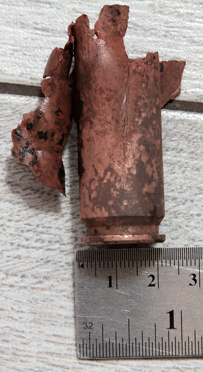

    Здравствуйте! Подскажите пожалуйста с чего эта разорванная гильза:
    Спасибо!
  11. Unnamed Player
    Unnamed Player General-major
    34
    55
    8.746
    .50BMG
    Daltim подобається це.
  12. Schanz
    Schanz Oberst
    3.952
    Добрый вечер!
    Может, первый раз была осечка?:rolleyes:
    Останнє редагування: 23 лип 2019

  14. Пенсионер58
    Пенсионер58 Stabsfeldwebel
    79
    118
    1.409
    Украина, Донецкая область
    Там что - боёк был "кривой" и бил не по центру?:eek:
  15. Schanz
    Schanz Oberst
    3.952
    Возможно :confused:. Один из следов бойка чуть ближе к центру капсюля оказался - может он и оказался "рабочим"? А может, боёк был вообще самодельным? Или само устройство для стрельбы было НЕ заводской работы - какой нибудь умелец мастерил? Уж слишком какой-то нетрадиционный вид у следа от бойка. Не говоря уже о месте его расположения:rolleyes: на капсюле.
    Год выпуска патрона 1928 - времена "кулацких" восстаний, всякого оружия на руках хватало (помимо традиционных "обрезов").
  16. A10A
    23.230
    Київ, Україна
    ...там нет ничего кривого (несоОсность бойка винтовки - десЯтые доли миллиметра)...
    И далее : кто сказАл, что эта гильза - стрЕляная ??
    лично мне видитсЯ разлОманный патрон, которым ДВА РАЗА попытАлись выстрелить (приблизительно) из охотничьего (гладкоствольного) ружья 32-го калибра (вполне вероятно - из мосинской фролОвки)...
    ...оба раза патрон дал осечку....
    Как-то так...
    Schanz та Пенсионер58 подобається це.
  17. Пенсионер58
    79
    118
    1.409
    Специально только что позвонил знакомому, который дал мне эту гильзу... Вы правы - он нашёл целый патрон. Только очень затруднительно было изымать пулю - она была в гильзе на 2/3 "утоплена" в ней.:eek::D:beer: Порох присутствовал.
  18. A10A
    23.230
    Київ, Україна
    ...говорЯт, что если просадИть пулю в гильзу, выстрел (из патронника бОльшего калибра - не родного,гладкоствола) будет сильнее...
    в противном случае пуля вылетАет сразу и 4/5 порохового заряда патрона попросту не сгорАет, а вылетАет вместе с пулей.
    Schanz, Пенсионер58 та ArtBorsuk подобається це.

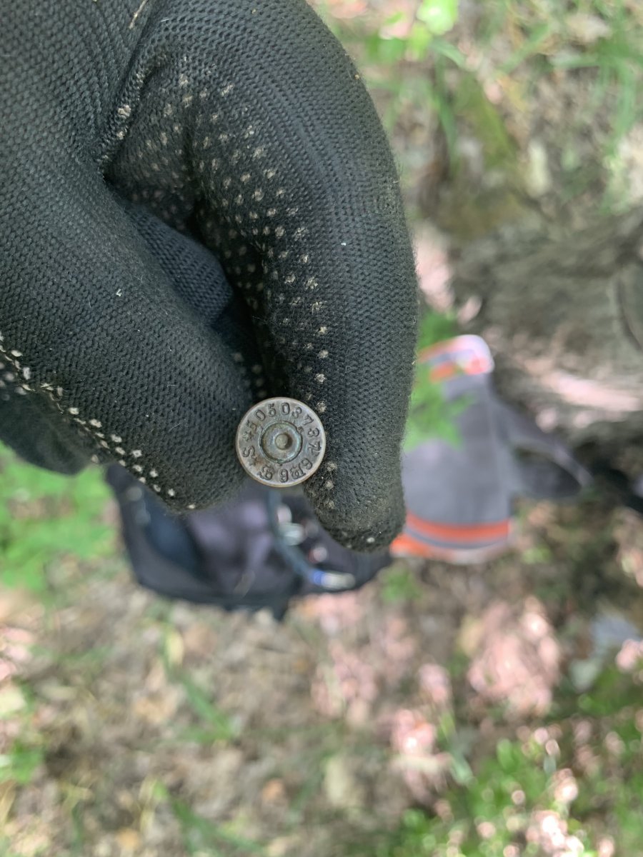

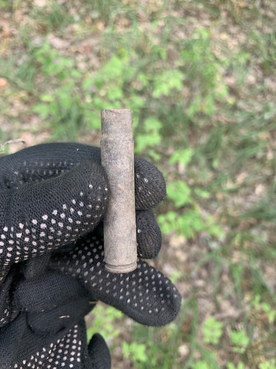

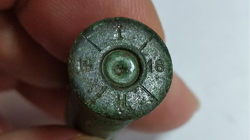

    D3D9D8AC-0F65-4787-950D-67B3DA3D9B3C.jpeg 9A46199D-622B-4C62-B1D0-8A4416CFDC34.jpeg Добрый вечер.Не подскажете по гильзе?
    booomber та Schanz подобається це.
  23. A10A
    23.230
    Київ, Україна
    Schanz та WETAL 666 подобається це.

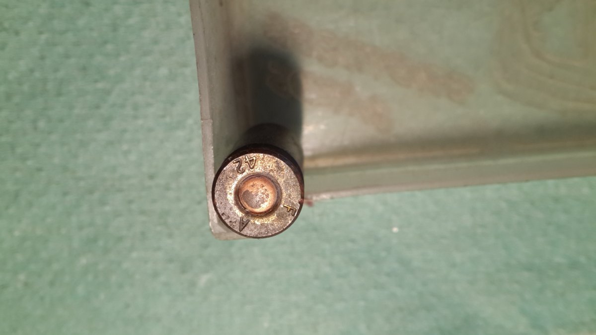

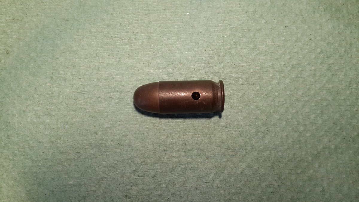

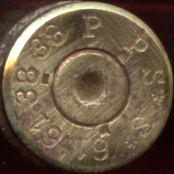

    Доброго дня!
    Камрады, подскажите от чего патрон?
  25. WETAL 666
    WETAL 666 Stabsfeldwebel
    978
    Чугуев Украина
    А не подскажете,какое первоначальное клеймо было?
  26. Schanz
    Schanz Oberst
    3.952
    Добрый вечер!
    К пистолету Кольта, к автомату Томпсона.
    http://www.municion.org/45acp/45acp.htm
    ХапалАнДаг подобається це.
