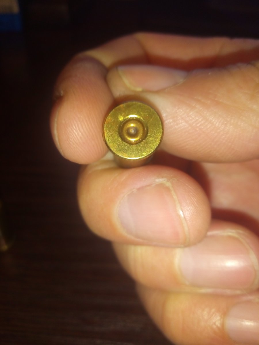

    Гильза сделана на Deutsche Waffen-und Munitionsfabrik A.G, Lübeck специально для боеприпасов по заказу франкистской Испании во время их гражданской войны в 1936-38 гг. http://www.municion.org/792/792x57.htm
    На фото знаки на клейме как будто выпуклые :rolleyes:... У Вашей гильзы тоже такие?
    С уважением.

  14. FIL82
    FIL82 Obergefreiter
    208
    Спасибо за ответ!На моей клеймо обычное.

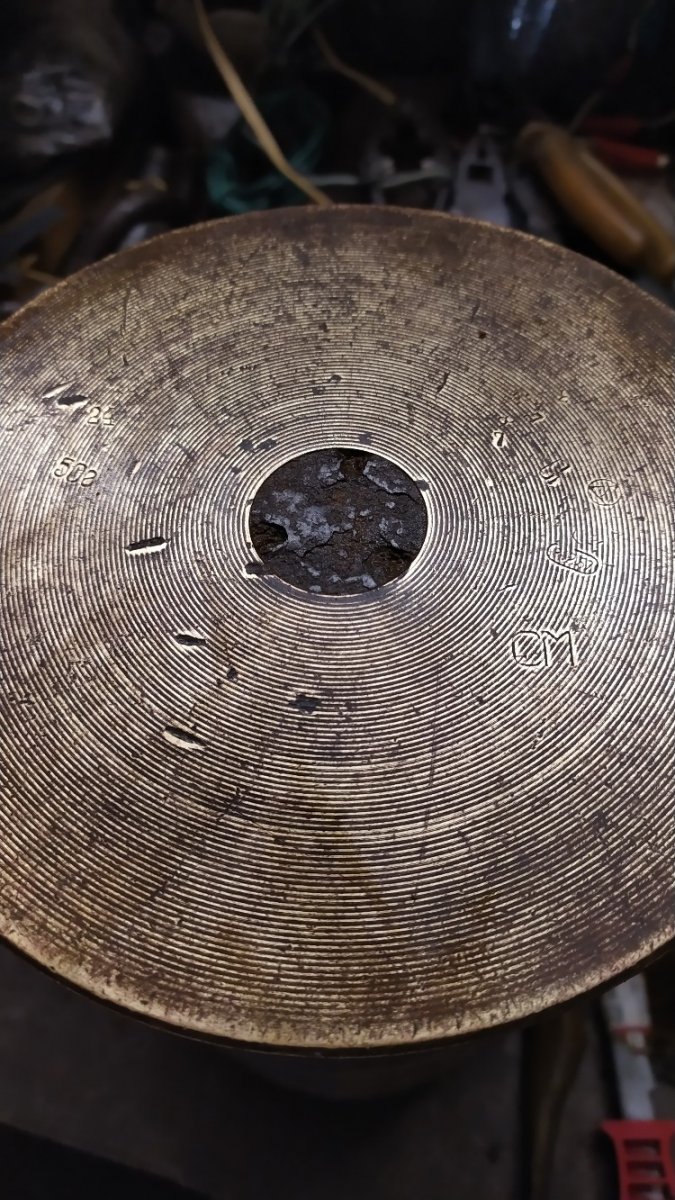

    Добрый день, подскажите кто знает от какого орудия данная гильза, диаметр 125мм, длину её не померял, обрезал её под попельницу( куча клейм и непонятных мне цыфр на ней, вроде как 31г.
  23. Carl Zebisch
    Carl Zebisch Oberst
    41
    62
    6.634
    Bassarabia Cetatea-Alba
    Гаубица 122мм обр.1910г. и обр. 1910/1930г.г.

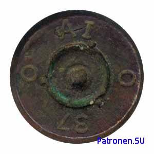

    Вчера нашел гильзу 7,62х54 мм с интересным клеймом V 906 Л. Вероятно Луганская, но не встречал такое размещение клейм.Поясните пожалуйста?

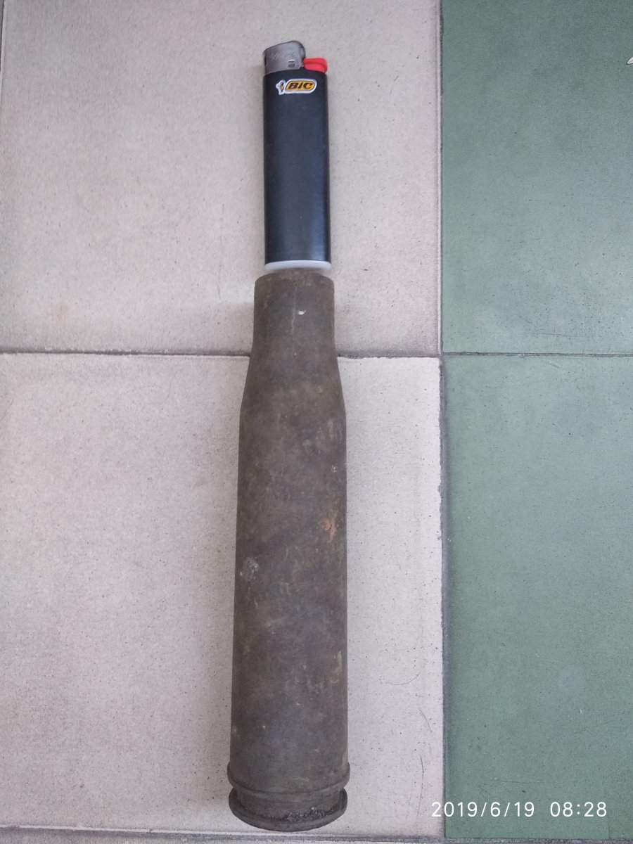

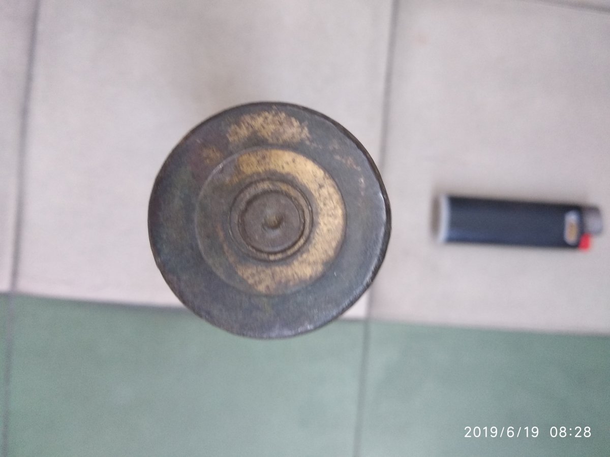

    Попалась такая гильза.Звиняйте линейки нет.Клейма на донышке не увидел. IMG_20190619_082804.jpg IMG_20190619_082815.jpg Спасибо.
    Авиационная ВЯ-23, Ил-2. Клейма нанесены электрокарандашом скорее всего 606(Кемерово) 1943-44 г.г. После войны начали использоваться в ЗУ-23
