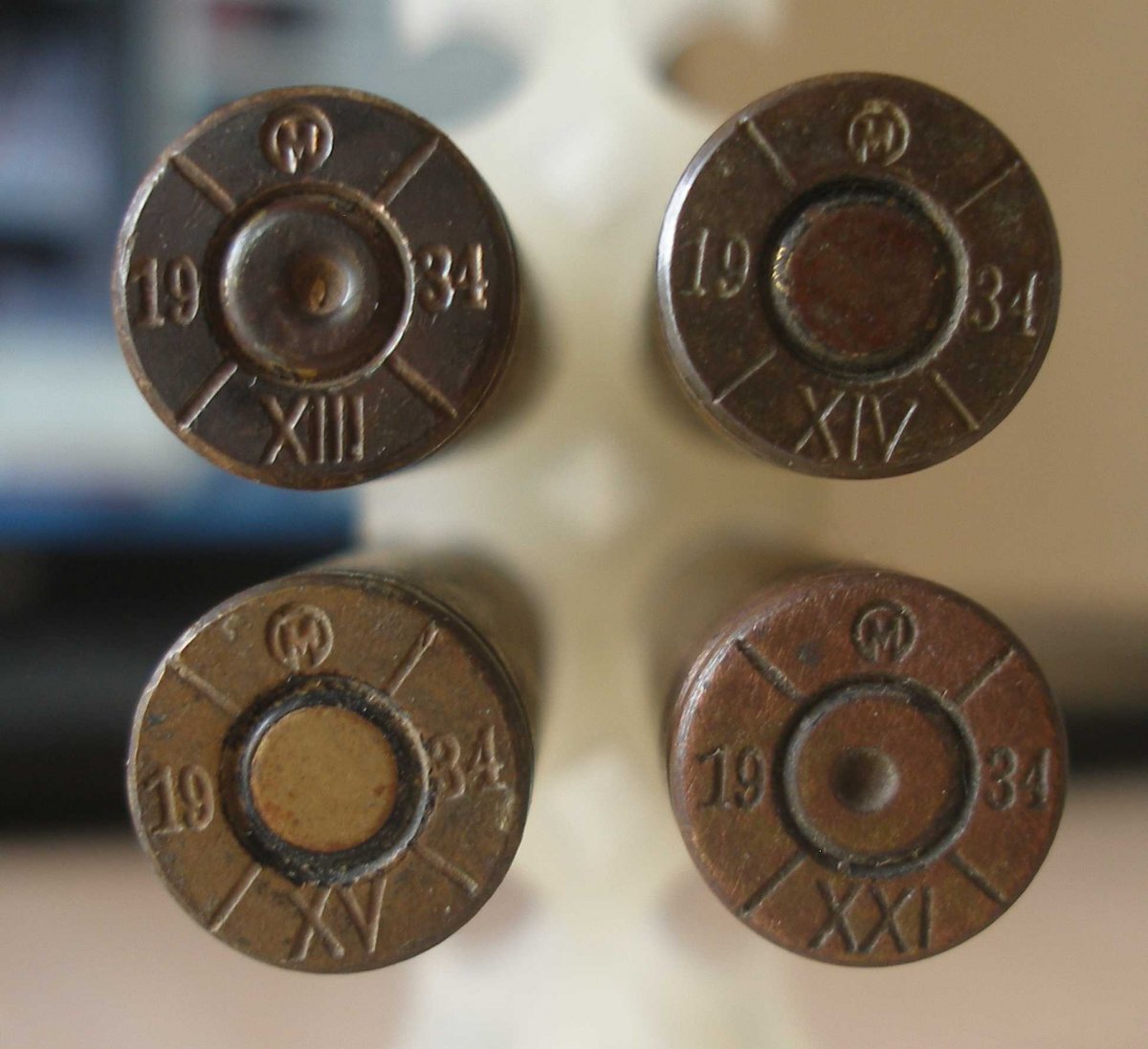

    Я також завжди був переконаний, що це місяць випуску патрона. А є глянути зразок гільзи чешської з XIII ?

    По мнению сайта "Мунисьон" римские цифры на маузерах у "Z" производителей - это тоже номера месяцев: http://www.municion.org/792/792x57_05.htm
    Вот если бы взглянуть на гильзу с клеймом XIII ? Может там какая-нибудь накладка на клейме получилась, смещение? :rolleyes:

    А на гильзах производства Ceske municni a kovodelne zavod Братислава и римская цифра XV, если мне память не изменяет, встречалось за 1933-1934г.г., найдены под Одессой позиции по августу 1941г.

    Вернусь из-за кордона и накидаю римских цифр после 12-ти.... Было несколько разных. И XV тоже вроде....

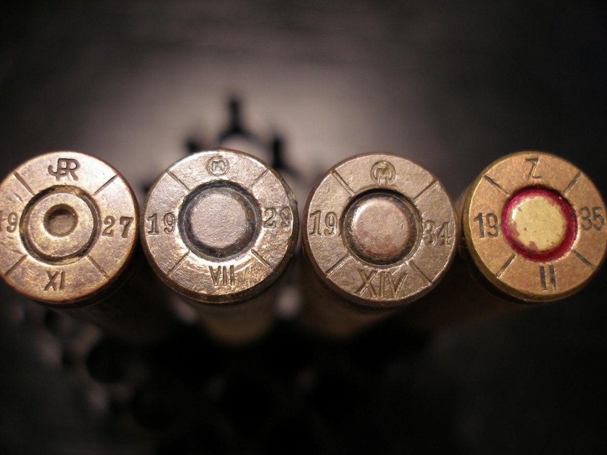

    Как и обещал...

    Дякую! Так, а, що ж означають ці римські цифри??:rolleyes: І чи є таке явище на гільзах Z і SB ?

    Есть у меня стойкое ощущение, что было это единоразово и только в 1934 году, когда была смена названия завода в Поважской Быстрице. А на гильзах знак М(в полукруге) был заменён на Z.
    Так вот возможно (подчёркиваю "возможно") только в этот раз - это было обознаение партий. Именно только в 1934 году и только в Поважской Быстрице. Дорабатывали материал типа...
    С 1935 года (и до 1934 года) - это уже были отметки месяца. Что собственно все источники и отмечают, включая профильные словацкие. Да и чешские вроде им не противоречат...

    Скорее всего, всё именно так и было. :beer:Спасибо за обещанные фото!
