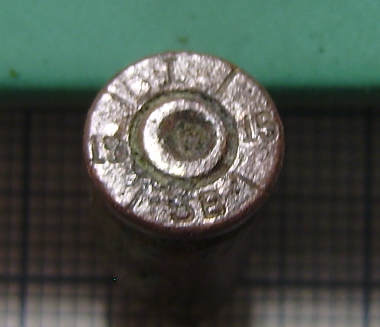

    Вечер добрый! Подскажите по Маузеру!
    Раньше таких не встречал...рядовые?
    Может есть смысл побегать там еще...

    ...это вообще-то не так шоб совсем мАузер
    английские патроны 7,92Х57 для пулеметов БЕСА (Ленд-Лиз)
    (BESA)
    канешно - побегать

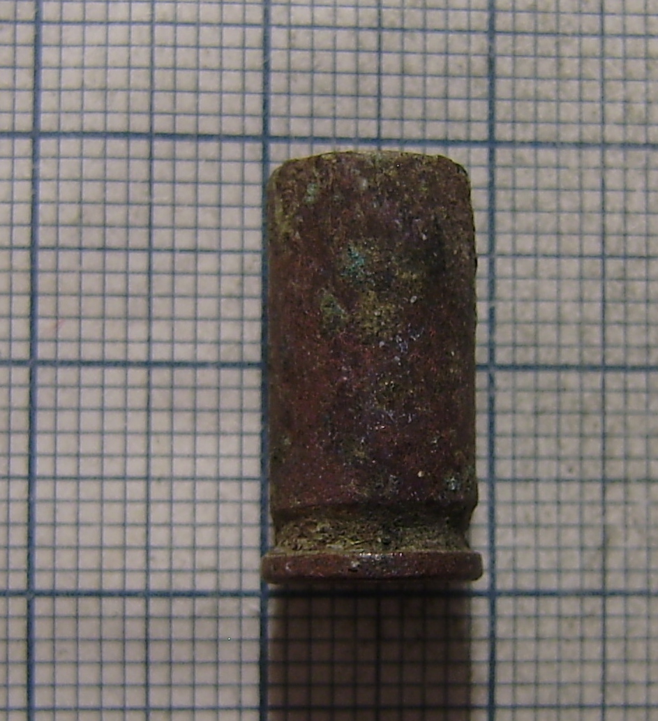

    Приветствую уважаемых коллег! Подскажите пожалуйста по маленькой гильзе.
  6. A10A
    A10A General-leutnant
    23.167
    Київ, Україна
    7,65 Х 17 Браунинг ("Селье и Белло", Прага, Австро-Венгрия - 1915г.)

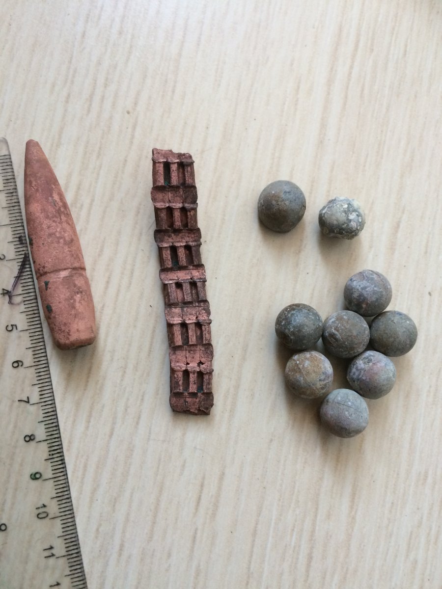

    Доброе утро! Подскажите по находкам, заранее спасибо. Средний предмет не магнитится

    Пуля .50cal BMG, кусок ведущего пояска от снаряда и свинцовая шрапнель из шрапнельных снарядов

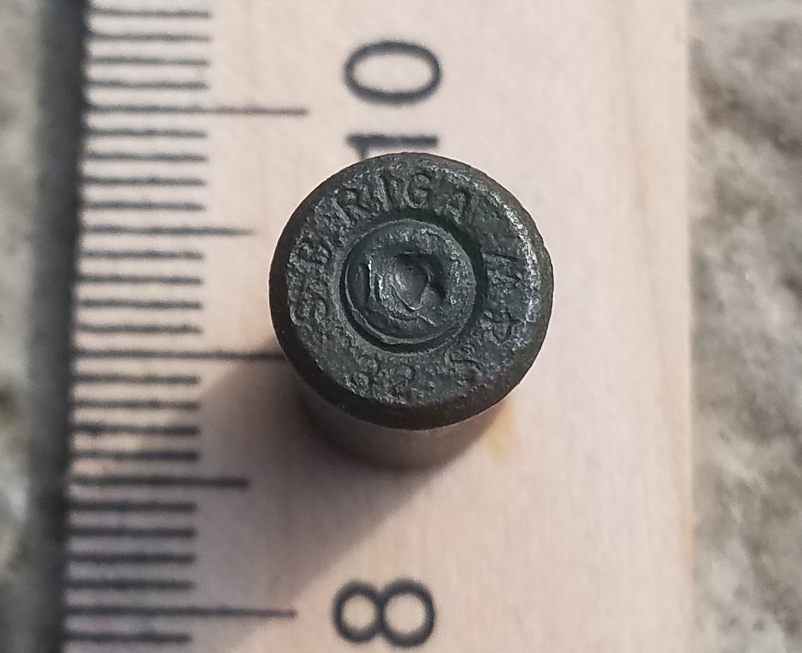

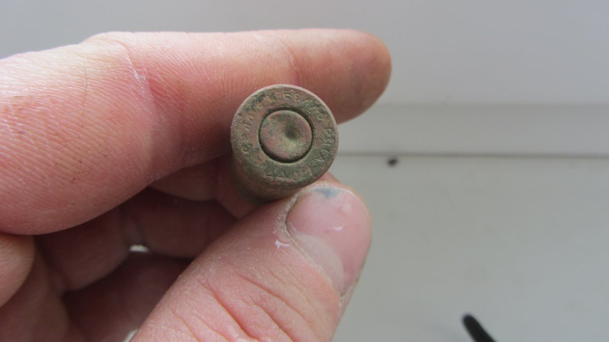

    Доброго времени суток. Подскажите, в первый раз такой встречаю.. На донце, вроде как читается Селлер и Белло, причем кирилицей...

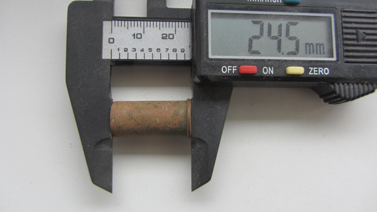

    Револьверный 4,2 лин. патрон Смит-Вессон(.44 S&W Russian - .44 Смит-Вессон русский) фирмы Селлие и Белло Рига до 1917г.

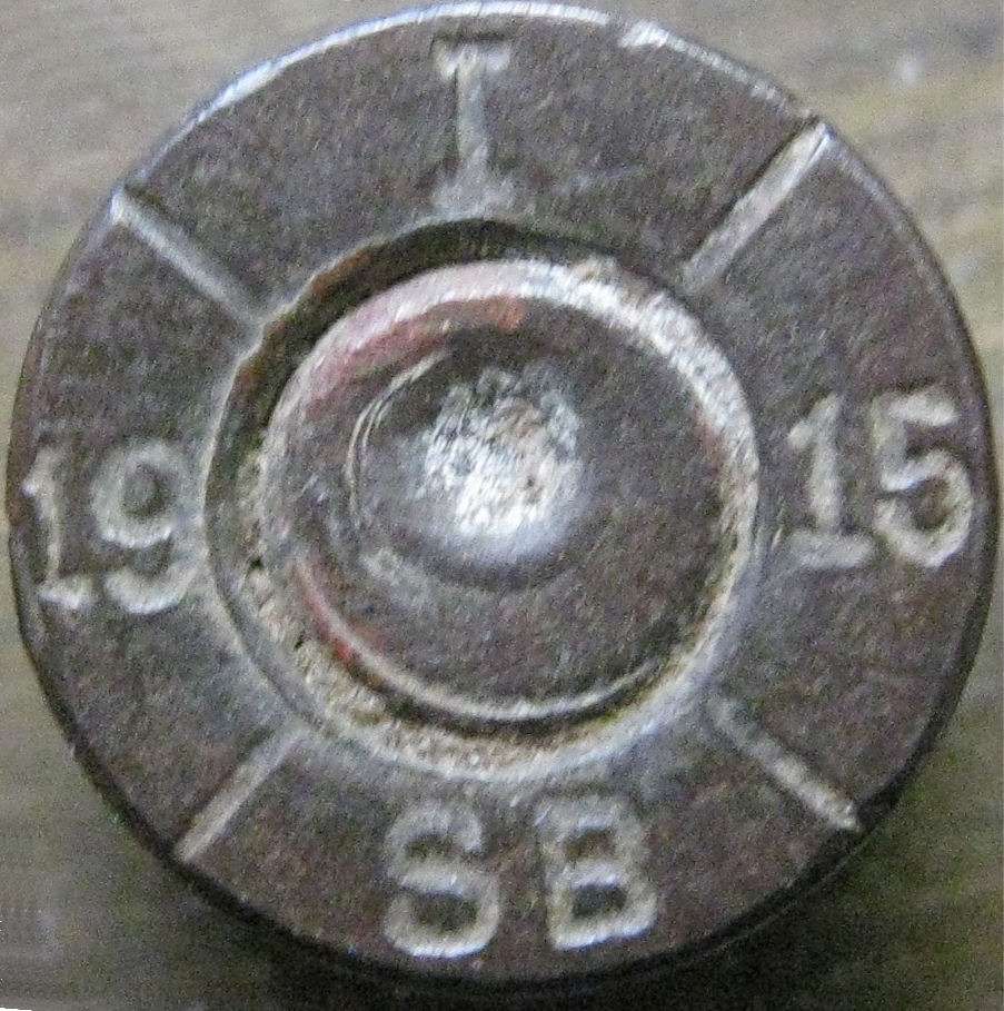

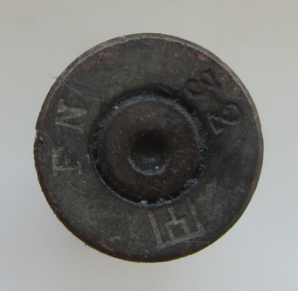

    ДВС, камрады. Подскажите, что означает нижняя маркировка на донце? Так то, что Фабрик Насьональ и 1932 год - понятно.. А вот это клеймо впервые встречаю...

    Башня Гедимина, патрон 7,92х57 Маузер бельгийского производства 1932г. по заказу Литвы

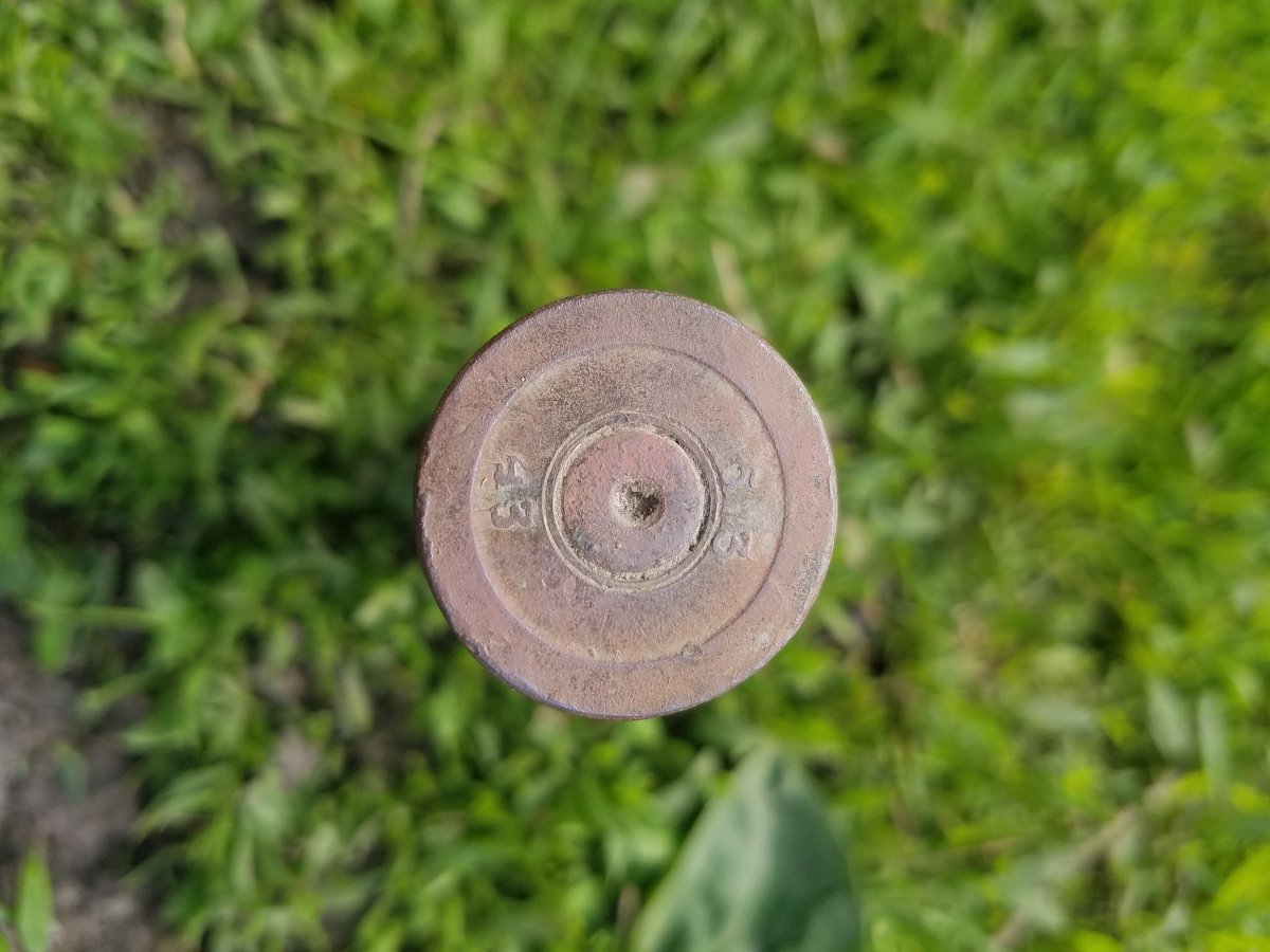

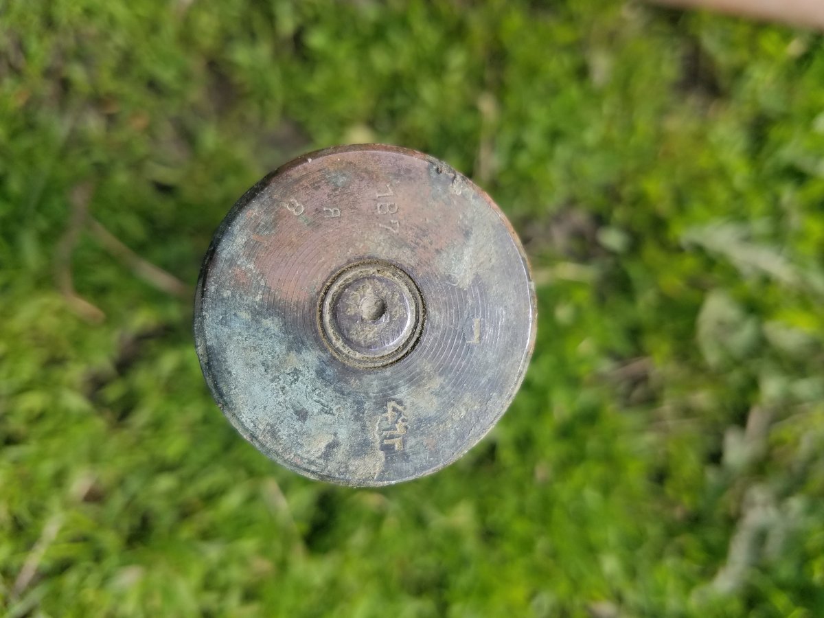

    Доброго здоровья камрады. Вчерась в лесу выскочила такая вот гильза. Раньше таких не попадалось и за незнанием прошу пособить в определении. Сорян окромя блокнота для розмеру под рукой не было ничего. Клейм не видно :(

    Немецкое противотанкое ружьё PzB 38, сам патрон назывался Patrone 318 (7,92x94)
