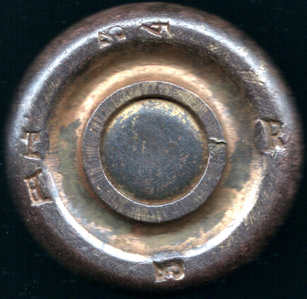

    Попалась донная часть мосинской гильзы - хотел выбросить, но остановило отсутствие маркировки.
    После тщательной очистки маркировка на донце всё же обнаружилась - диаметрально числа "28" и, похоже, "69" - НО:
    таких микроскопических размеров, что невооружённым глазом можно и не увидеть и выбиты они на самом-самом краю закраины.
    По сравнению с обычными клеймами на этих гильзах ничего подобного видеть не приходилось.
    Что бы это могло значить - отчего такие мелкие цифири клейма?

    ДАЧНИК
    Фото бы ...

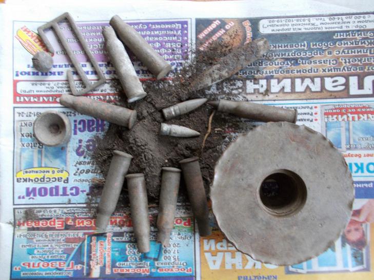

    вот, выскочила целая коллекция мосинского гильзача из одного огорода.есть,что нибуть редкое или в цветмет всё
  10. ASKOT1
    ASKOT1 General-major
    16
    22
    10.505
    В каждом регионе свои редкости.
    Клейма приятные:smile_12: Наших только три.
    Есть даже немецкая моська.

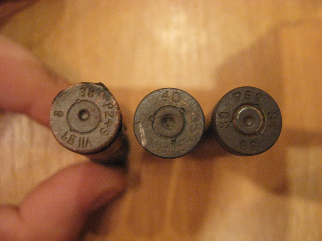

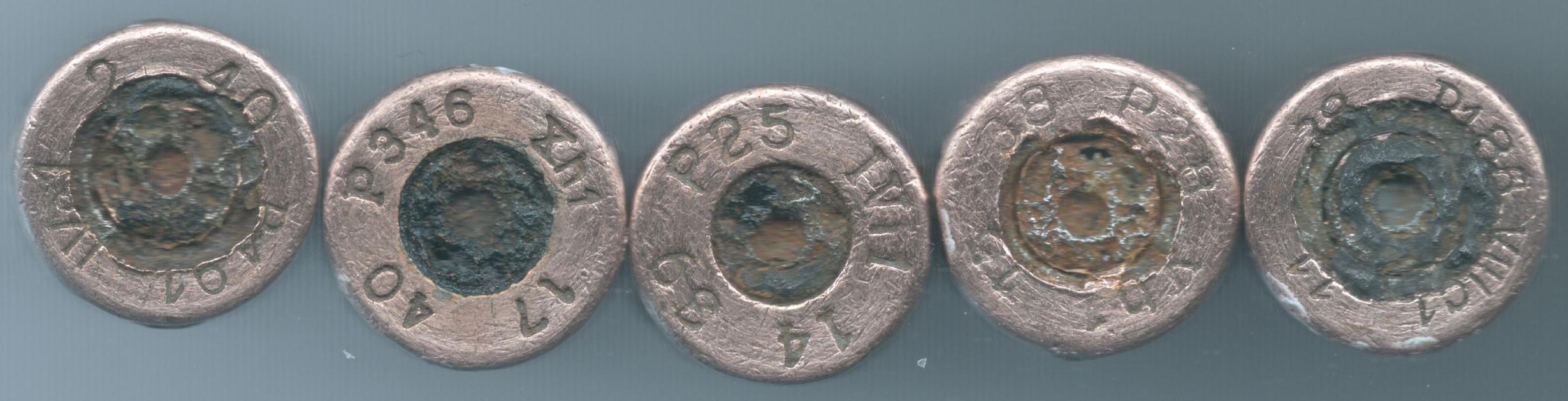

    Найдены гильзы 7.92Х57 Маузер. Не подскажите по производителю? Если плохо видно то на клеймах следующее изображение:
    1) P249 VIIg1 8 38
    2) P186 S* 40 35
    3) P69 S* 56 38
    Заранее спасибо
  13. ASKOT1
    16
    22
    10.505
    А вот тут не пытались посмотреть ?:smile_8: http://www.municion.org/
  14. Shaman4ik
    Shaman4ik Obergefreiter
    132
    Пытался. Правда там не все клейма есть, а еще ( Я так понял там на испанском или итальянском написано ) и что-то не могу перевести, что написано

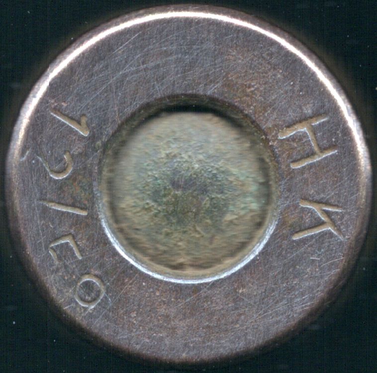

    Вот ещё парочка на определение. 1 - Маузер, пластиковый,если это он конечно.
  17. =ask=
    =ask= Leutnant
    4.292
    Rusland
    1: он самый... 1959 год
    2: Лебель 8х50 R 1934 год

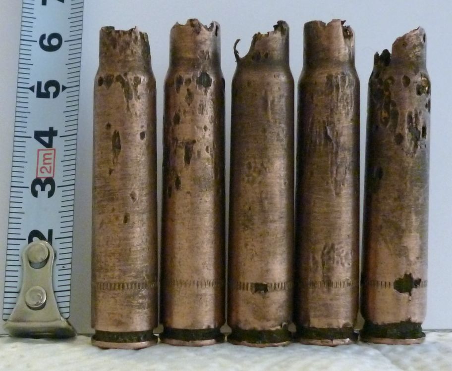

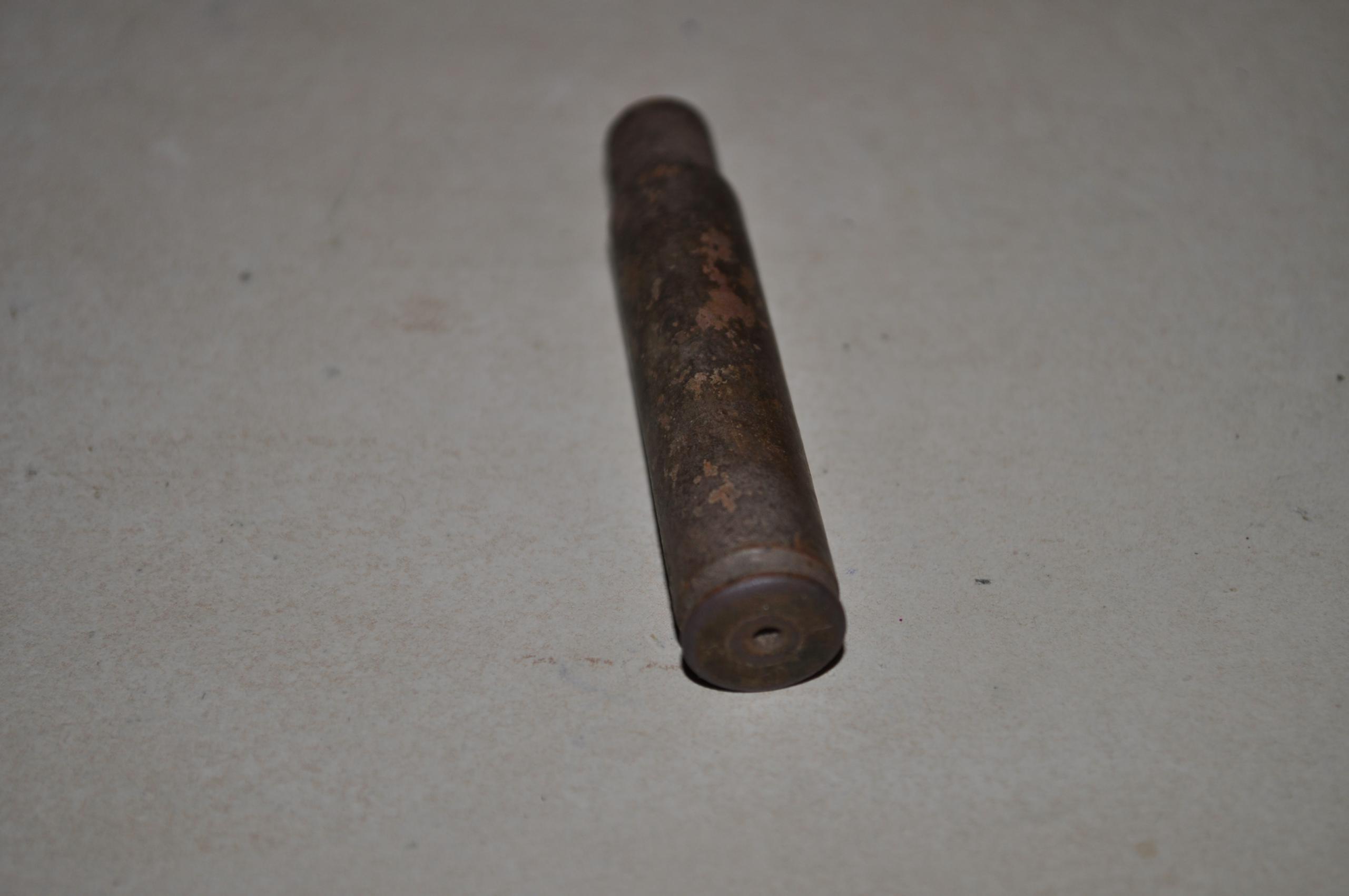

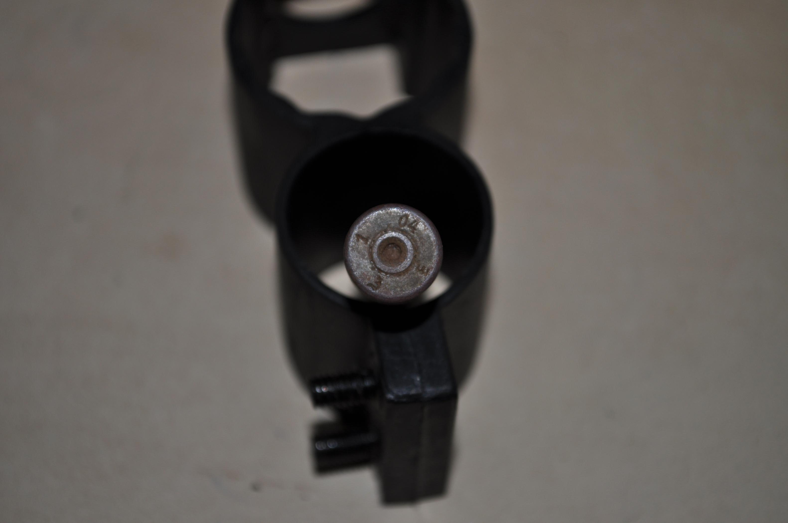

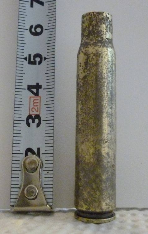

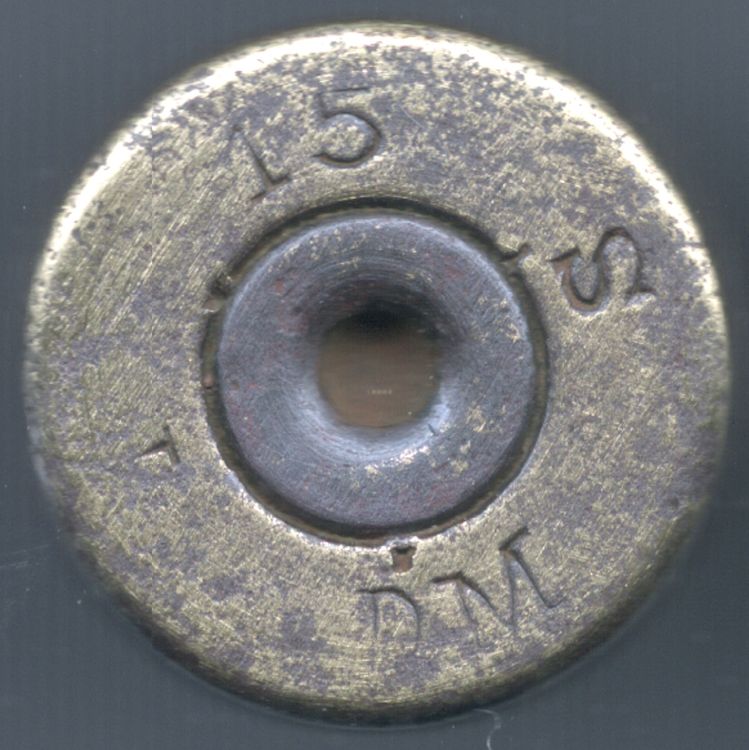

    Добрый день.
    Подскажите что за гильза?
    Длина 55 мм
  21. Unnamed Player
    Unnamed Player General-major
    34
    55
    8.729
    Может 57мм?На 7.92Х57Маузер похож,клемо интересное.
  22. lok185
    lok185 Stabsgefreiter
    537
    BRD
    Нет,именно 55мм. Интерессный отпечаток бойка на капсюле. Думаю это к31 швейцарский 7,5х55 . Подождем что спецы скажут
  23. =ask=
    =ask= Leutnant
    4.292
    Rusland
    Ну диаметр дульца вы не сказали ... :smile_9: измерьте его и сделайте фото рядом с гильзой 7.92х57
  24. lok185
    537
    BRD
    Пуля 7.92 S.m.K почти также свободно входит как и в родную ( маузер) отстрелянную гильзу. Дома буду через 7 шчасов,сделаю.
  25. Carl Zebisch
    Carl Zebisch Oberst
    40
    60
    6.610
    Bassarabia Cetatea-Alba
    Обычный 7,92х57 Маузер, производитель: Главная лаборатория Ингольдштадт
  26. lok185
    537
    BRD
    А как вы расшифровали маркировку,можно источник?
