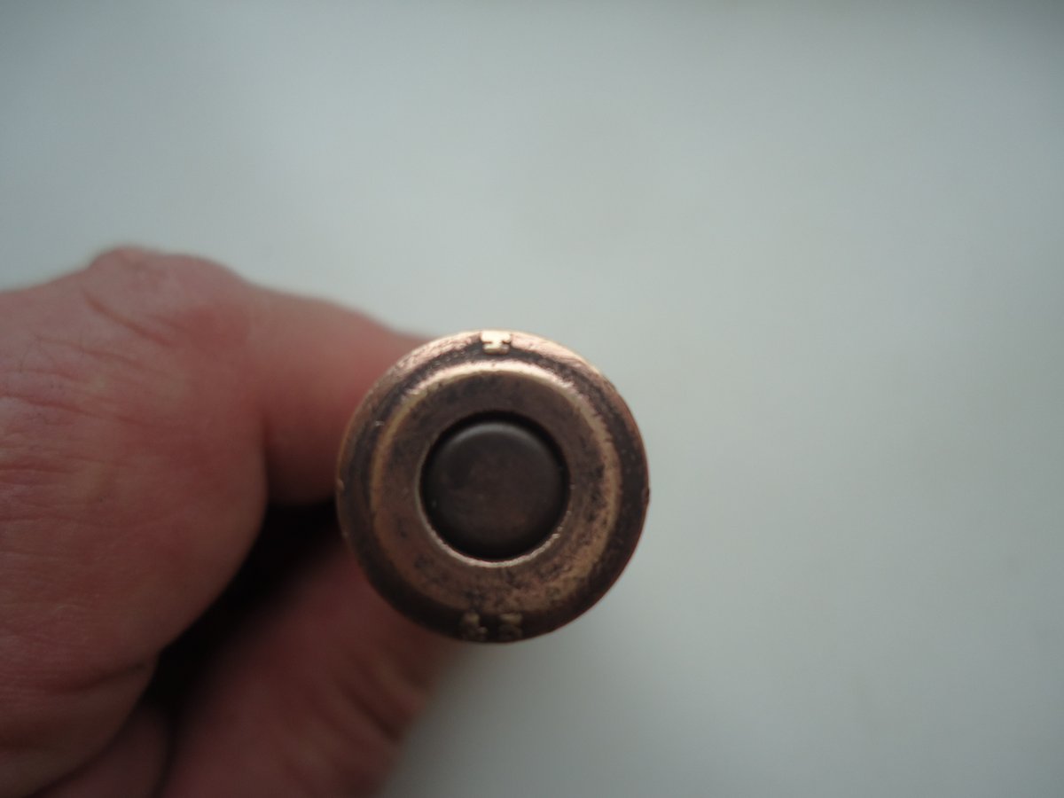

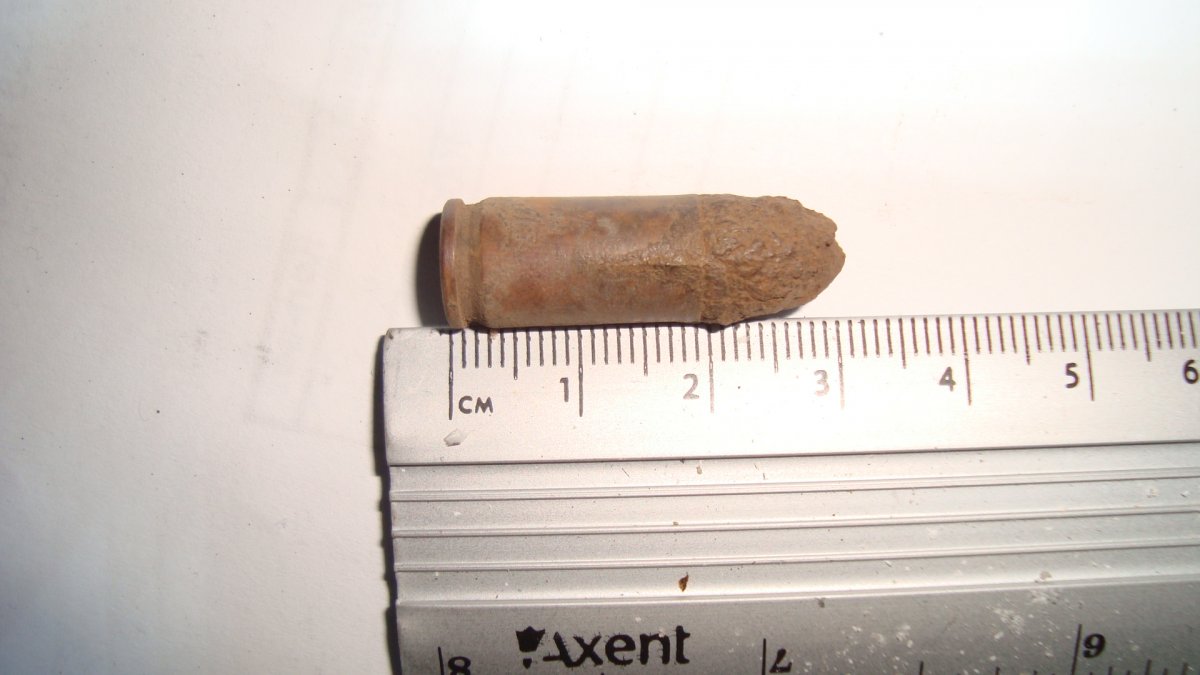

    Сьогодні копнув ще цікавого на визначення. 9 мм патрон з осічкою і така сама гільза. До того ж порівняв гільзу з поста і іншу "іспанську" - схожі, але там таки 8 мм. Думаю що таки 8x56 Mannlicher Schoenauer з АвстроУгорським маркуванням, бо 7 мм куля всередину провалюється з зазором.
  7. ArtBorsuk
    ArtBorsuk General-major
    6.324
    Karpatia
    Якщо не помиляюся, то манліхер-шенауер мав калібр 6.5х54. Десь маю таку гільзу. А 8х56 - це вже міжвоєнний калібр, Австро-Угорщина (як одна держава) до нього відношення немає.
    Schtorch подобається це.
  8. A10A
    A10A General-leutnant
    23.518
    Київ, Україна
    пістолетний патрон 9Х22 "Штайр", Австро-Угорщина, ПСВ

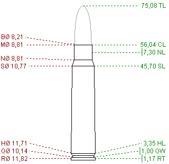

    осьо Вам крЕслення Шонауера, мІряйте свою, порІвнюйте...
    (але все говорить за то, що за 8Х56"Шонауера" таке як у Вас маркування не чИслиться)
    З.ЬІ. ...цілком можлИвий перестрІл - постріл патроном з не рідного ствола
  9. Kugel
    Kugel Moderator
    1546
    2.937
    5.351
    Вообще-то ещё может быть М88 с таким клеймом. Вернее не может быть, а есть. У меня такие есть с тупоконечными пулями. И судя по фото, там не совсем 7мм. ИМХО.
    MiXaNiK та A10A подобається це.
  10. Schtorch
    Schtorch Stabsfeldwebel
    253
    508
    2.842
    Захід
    моя на 1 мм коротша від 7.92Х57. Порівнював.

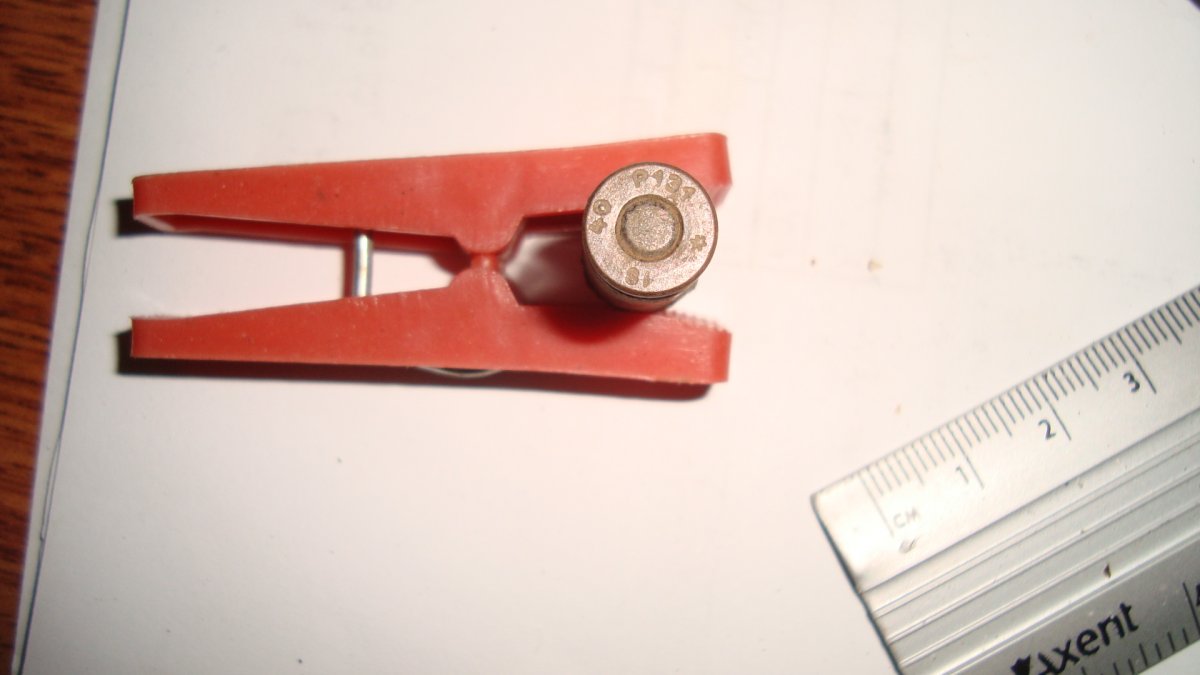

    Подскажите, что за патрон DSC03967.JPG DSC03977.JPG Похоже 9мм. С ув .спасибо.
  12. MiXaNiK
    MiXaNiK Stabsfeldwebel
    860
    41
    1.958
    3.072
    Украина,Ильичевск
    9х19-.
    Это уже У.Г.-. а не патрон..
    vvs50 подобається це.

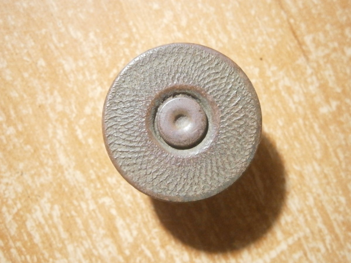

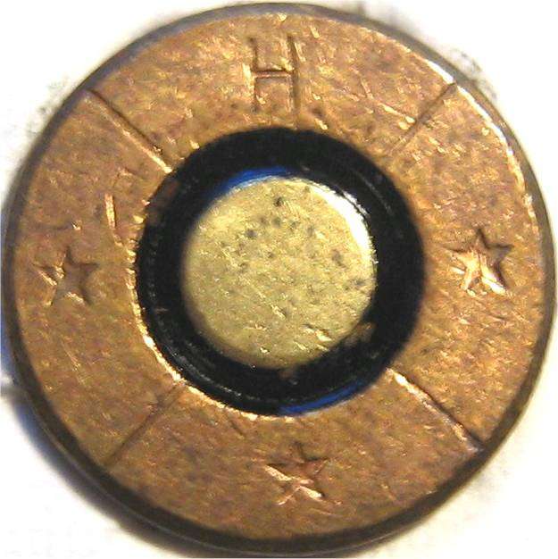

    Парни помогите по клейму 7.62 х 54. Такого еще не встречал , похоже на ТУЛЬСКИЙ ППЗ, но , тульские клейма по 43году должны быть 539. DSC06324.JPG DSC06324.JPG
  14. Unnamed Player
    Unnamed Player General-major
    34
    55
    8.802
    Тульский и есть,а правила маркировки не всегда соблюдались,особенно при переходах от одной маркировки к другой.
  15. DRAMMATURG
    DRAMMATURG Oberfeldwebel
    29
    392
    Дикое Поле
    Переход завода на другие клейма ? Маркировка Тульского завода : литера "Т" с 1908 по 1938 ; цифры "38 "с 1938 по 1941 ; цифры "539" с 1942 .

  16. A10A
    23.518
    Київ, Україна
    УточнИте, пожалуйста- гильза латУнная или сталь, покрытая томпАком ?
    DRAMMATURG подобається це.
  17. DRAMMATURG
    29
    392
    Дикое Поле
    DSC06327.JPG Сталь

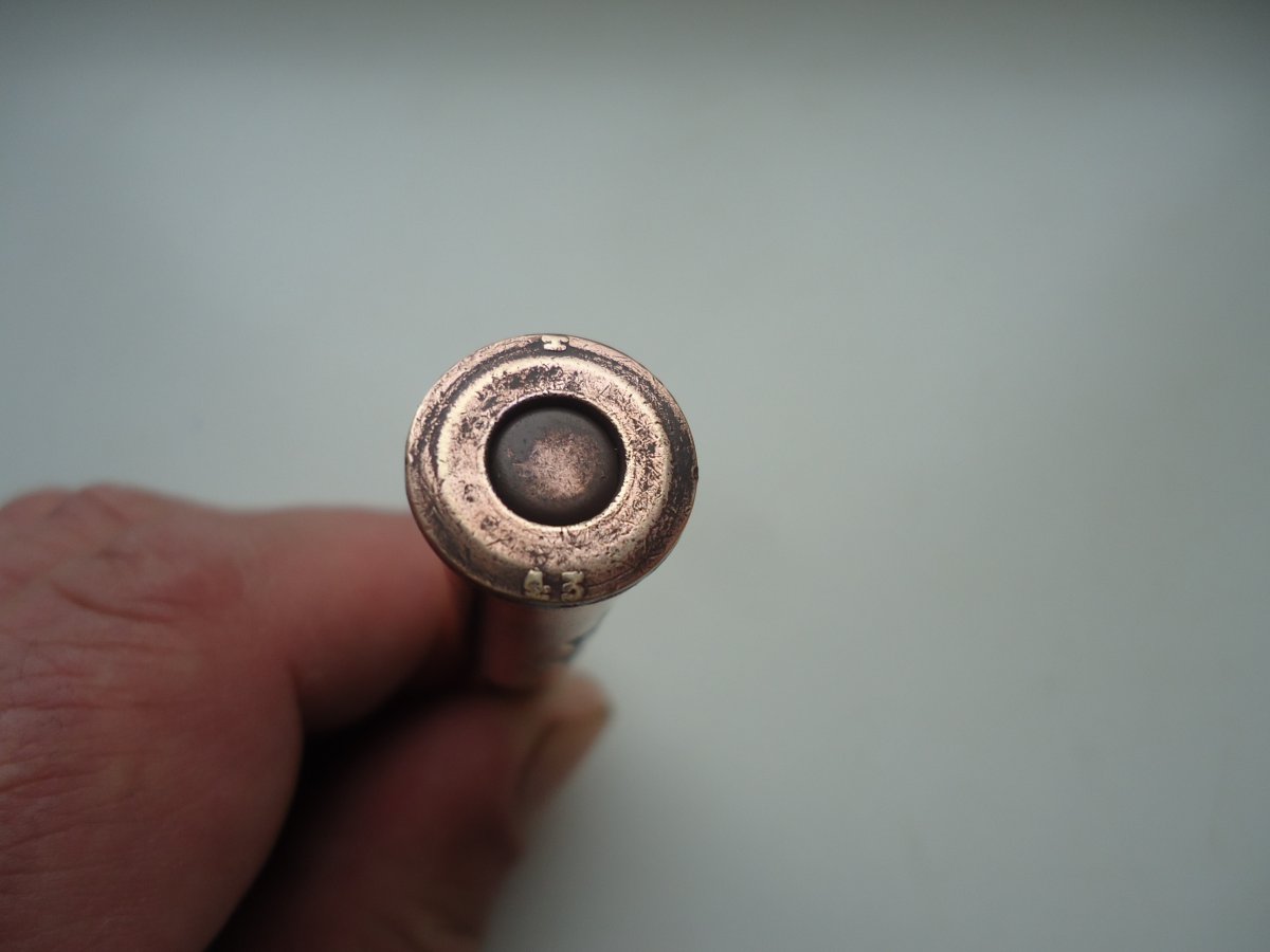

    Вітаю. Кожен день щось нове... Допоможіть опізнати звіра
  19. _yurij_
    _yurij_ Stabsfeldwebel
    28
    35
    1.025

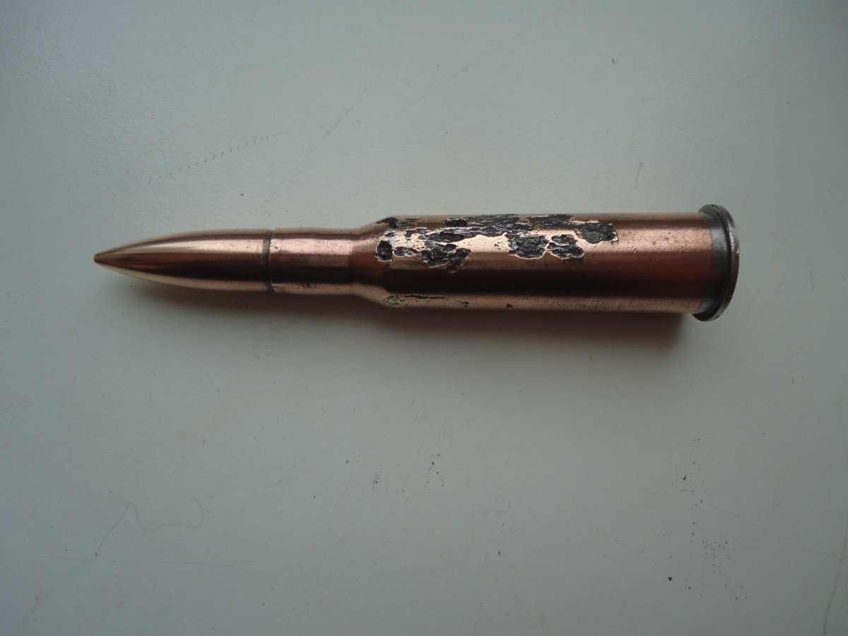

    Добрался до гильз наконец то подскажите по происхождению маузера на ПМВ, маркеровка одна единственная DM рядовая ?

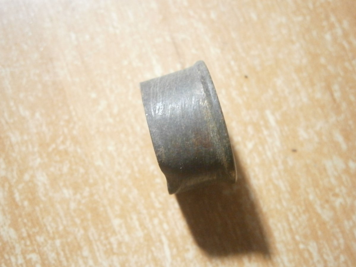

    И вопрос по мундштуку, с виду лебель а вот клеймо не встречал такого формата...
  22. Valduha
    Valduha Oberleutnant
    1.509
    Latvia, Madona
    1, 2 - S Königliches Arsenal, Spandau
    3 - DM Deutsche Munitionsfabriken, Karlsruhe/Berlin
    4 - неразборчиво
    остальные - D Munitionsfabrik, Dresden
    ArtBorsuk та аЦЦкий кАпарЬ подобається це.

    По мундштуку
    ART.D
    3 15
    A.V/S.S
  24. Blut Spende
    Blut Spende Oberfeldwebel
    336
    Morgen land
    8х50 Lebel
    Виробник: A.VIS - Atelier de fabrication de Vincennes
    Постачальник латуни: S - Compagnie Française des Métaux à Sérifontaine dans l'Oise
    ART.D - Artillerie, D balle - відділ артилерії, куля типу D (від призвіща винахідника - Desaleux)
    3 - квартал, 1915 року
