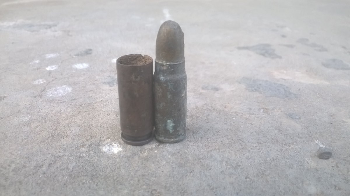

    Вітаю. Сьогодні трапились такі гільзи. Взяв одну для вивчення. Для прикладу 7,62Х25 поруч. Маркування аналогічне ТТ-шним - зверху "3" знизу "43". Нагадує маузер 9Х25. Слідів піддуву нема. Було декілька штук таких самих.

    Затяжной выстрел или отстрел из не родного ствола с патронником под 9х23 или х25

    ... шото вроде венгерского пп 39М/43М (в отсУтствие родных патронов)
    Фото - ніЯкі, гільза одна...

    гільза в мене одна. Товариш взяв пару. Попрошу фото. Місце пов"язане з мадярами, переправа через Дністер біля с. Устечко. Є їхній настріл від Манліхера та інші дрібниці

    Не обязательно венгр Кирали М.39, были под 9х25 еще МР35 у СС и Солотурн С1-100 у Вермахта

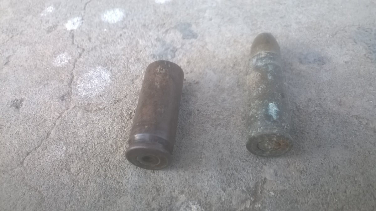

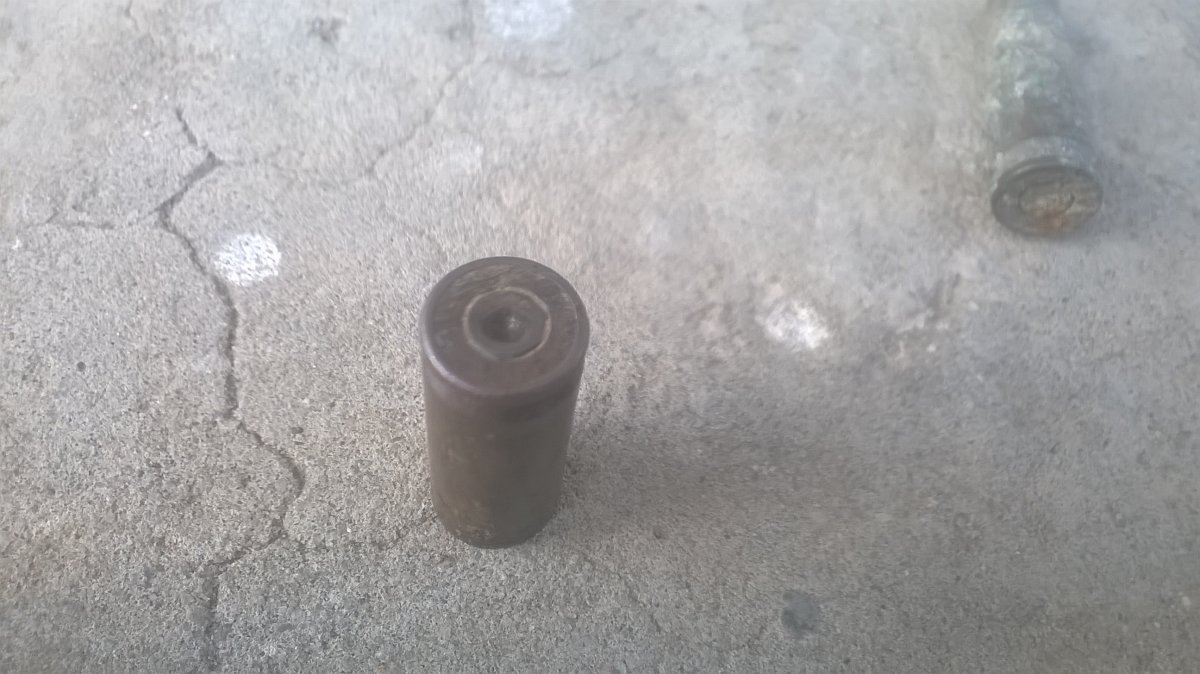

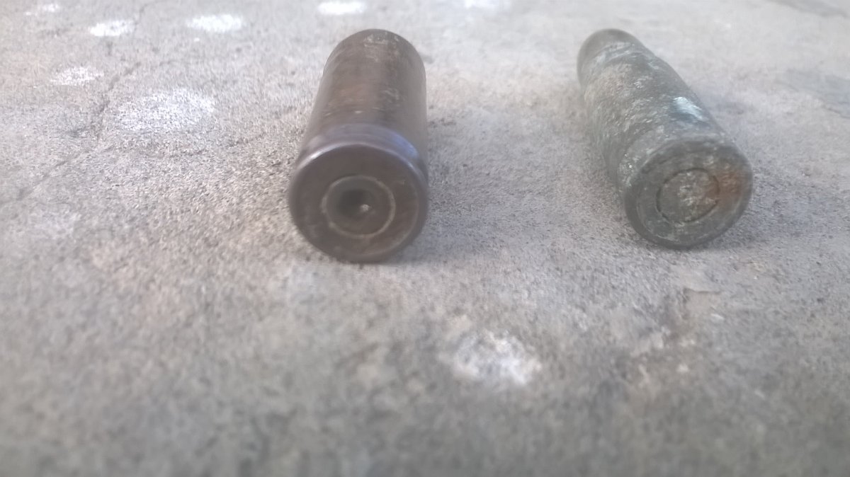

    Добрий день сьогодні знайшов дві гільзи поможіть оприділити чиї вони?
  10. Valduha
    Valduha Leutnant
    1.492
    Latvia, Madona
    Гильзы от 7.92×57mm Mauser.
    1. немецкая P25 - Metallwarenfabrik Treuenbritzen GmbH, Werk Sebaldushof, стальная с покрытием латуни.
    2. чешская - Zbrojovka Brno, zavod II, Povażska Bystrica.
    David Della Rocco подобається це.
  11. Ларион
    Ларион Gefreiter
    212
    Я правильно зрозумів дві гільзи одного калібра від німецького маузера?
  12. Schanz
    Schanz Oberst
    3.952
    Саме так.
    Ще на додаток по сталевій гільзі виробника Р25 : римська цифра (VIII)- код заводу, який виготовив метал для сталевої гільзи.
    Літера після римської цифри (С) - код заводу, де вироблялося покриття сталевої гільзи міддю.
    Цифра після цієї букви - зашифрований хім. склад стали, з якого зроблена гільза (у Вашому випадку - цифра "1", це буде С =0,5 до 0,22%, Mn =0,4%, Si =0,12%, Р= до 0,03%, S=до 0,03%).
    Ще й трапився збіг - рік виробництва цієї гільзи (39), визначений ліворуч від Р25, збігся з номером партії набоїв - також 39.
    Останнє редагування: 18 вер 2018
    Valduha, ArtBorsuk та David Della Rocco подобається це.

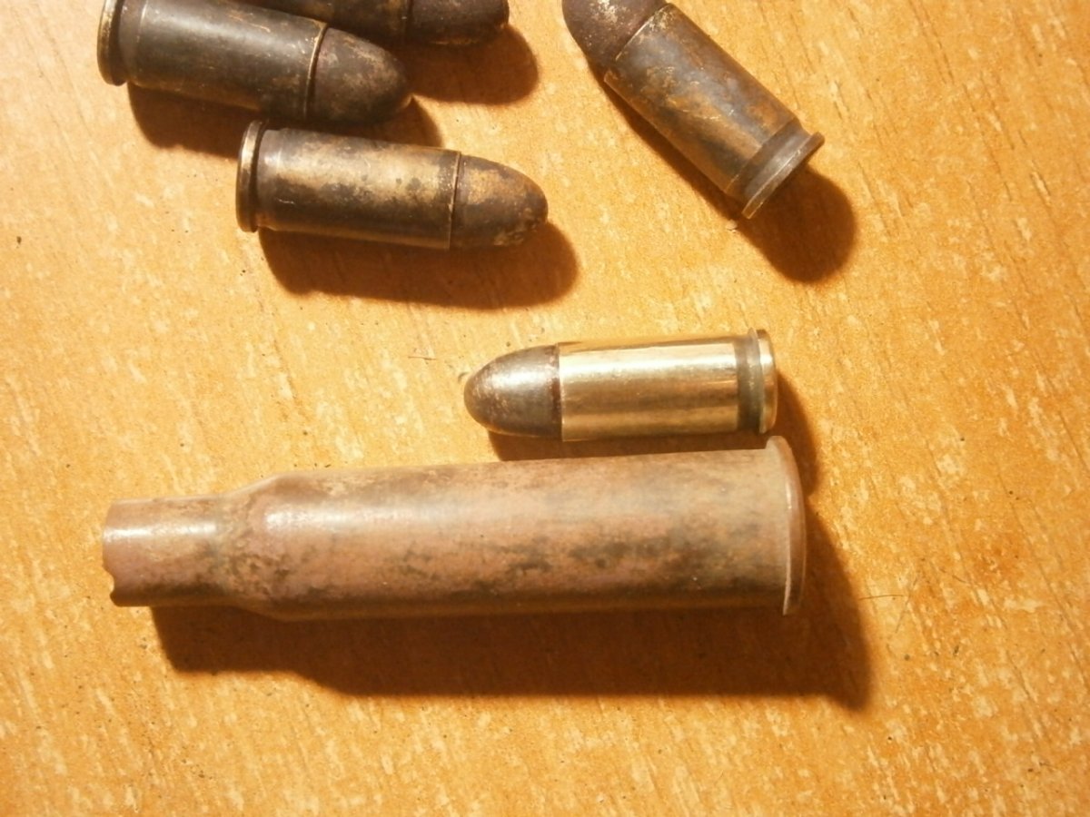

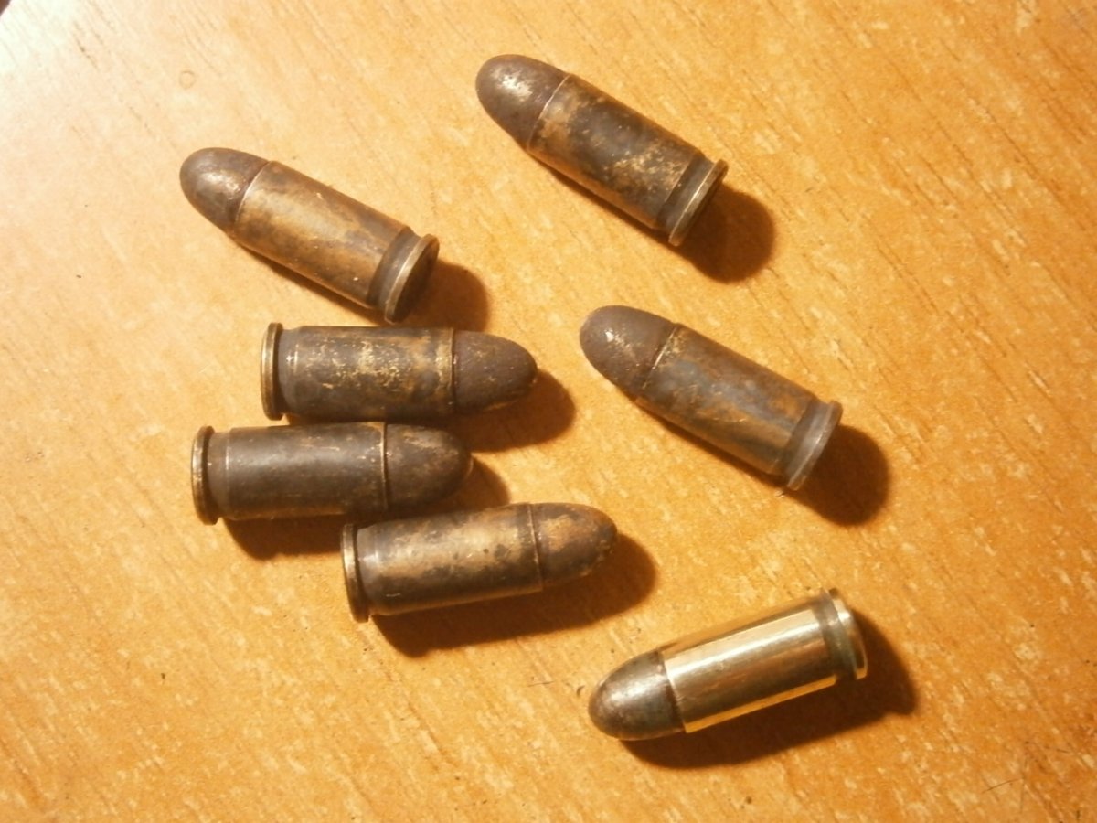

    Здравствуйте. Первый раз нашел такую гильзу. Думаю, что с 1 мировой. Помогите с определением. Спасибо.
  15. A10A
    A10A General-leutnant
    23.167
    Київ, Україна
    царсо-импЕрский 4,2 линейный военный револьверный патрон Смитт-и-Вессон (ну или S&W .44 рашн )
    c 1893 до 1900-го...
    Schanz та Slavon12M подобається це.

    Спасибо, такого и не слышал))) 19 век.

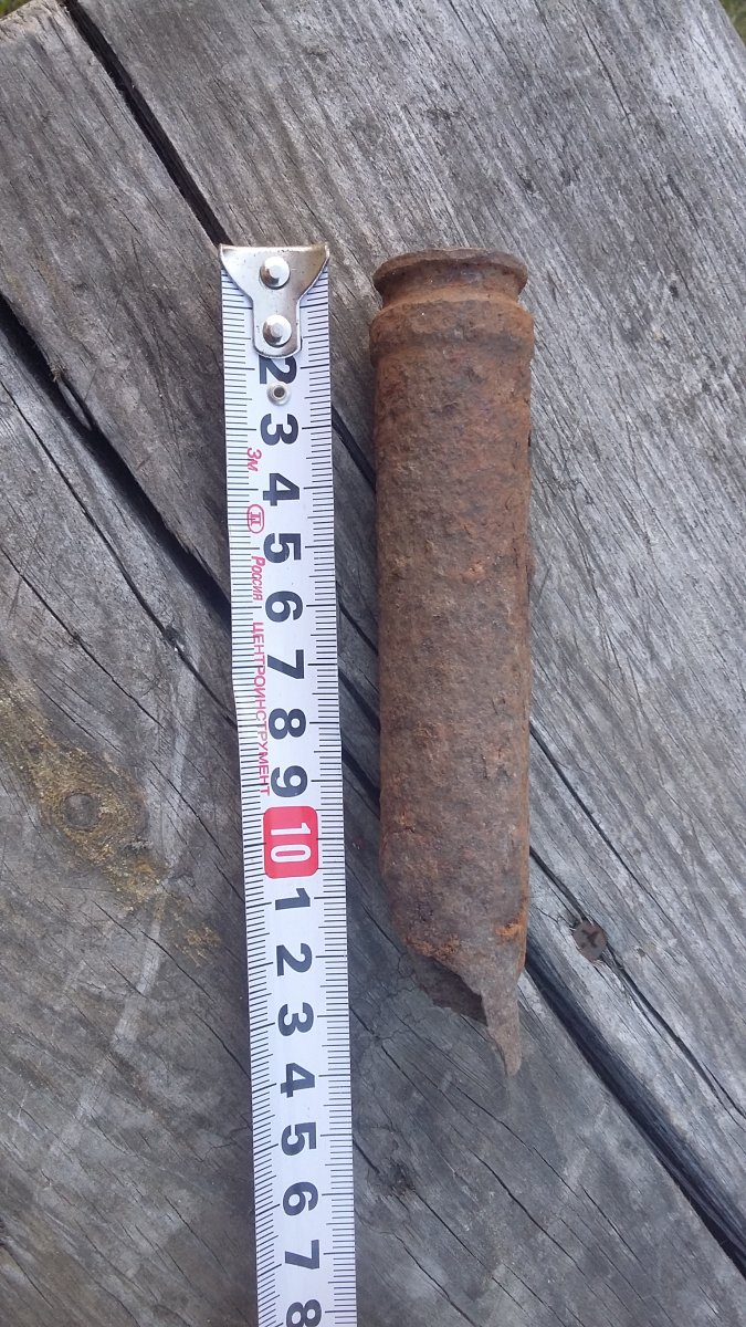

    Доброго всім дня.
    На пункті прийому металолому знайшов таку гільзу.
    Допоможіть ідентифікувати.
    Наперед вдячний.
  22. Hugo234
    Hugo234 Stabsgefreiter
    274
    Л
    30мм к 2а42 БМП и т п
    Schanz та sava1988 подобається це.

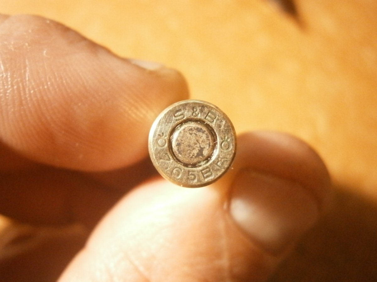

    Всем привет! Намагнитил сегодня в речке не много "гвоздей", сохран конечно порадовал в земле такие не будут). Вопрос по году изготовления, гложат смутные сомнения что это послевоенный трофей. За ранее благодарен!

    По клейму похоже, что Чехия, Прага. И скорее всего, да, послевоенные. Причем, "глубоко" послевоенные.
    http://www.municion.org/32acp/32acp.htm
