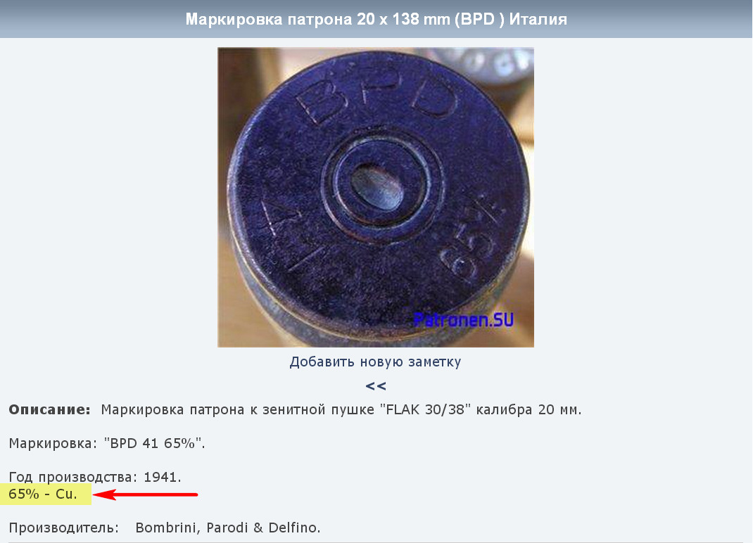

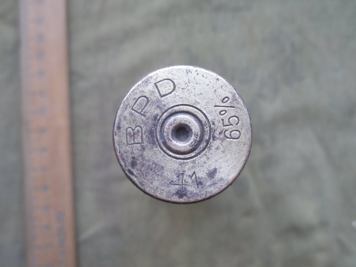

    Доброго дня подскажите пожалуйста по маркировке 20 мм немецкой гильзы . Гильза немного необычная с двойным обжимом капсуля и маркировка в % первый раз вижу такую. Заранее благодарен за ответы .

    ЭТО ИТАЛЬЯНСКАЯ гильза.

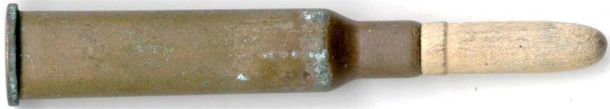

    Подскажите по гильзе
    WP_20180802_17_27_30_Pro.jpg WP_20180802_17_27_38_Pro.jpg WP_20180802_17_27_49_Pro.jpg
  7. MiXaNiK
    MiXaNiK Stabsfeldwebel
    855
    36
    1.945
    3.073
    Украина,Ильичевск
    Гильза Мосина 7,62х54R.
    По всей вероятности был холостой.Может даже и Игнатьев..
    Kochubei подобається це.

    в гильзе присутствуют остатки деревянной пули, ценность данного персонажа
  9. MiXaNiK
    855
    36
    1.945
    3.073
    Украина,Ильичевск
    Клеймо не редкое.
    А оценка вроде в другом разделе?..

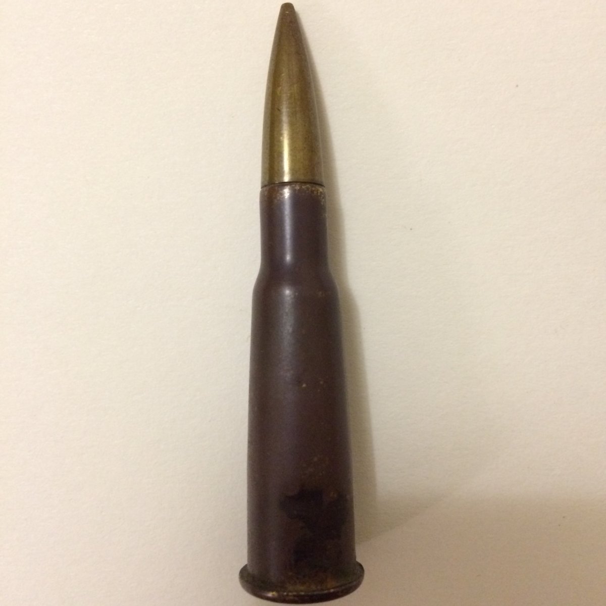

    Добрый вечер! Есть такая гильза. Слева холостая мосина для маштаба. Прошу помощи с определением. Заранее спасибо. 153365872478775633682.jpg 153365882782984030255.jpg
  12. A10A
    A10A General-leutnant
    23.167
    Київ, Україна
    Надо понимать - был холостой патрон 6,5 X 54R (думаеццо - румынский)
    от, типа такой :
    Unfortuned подобається це.

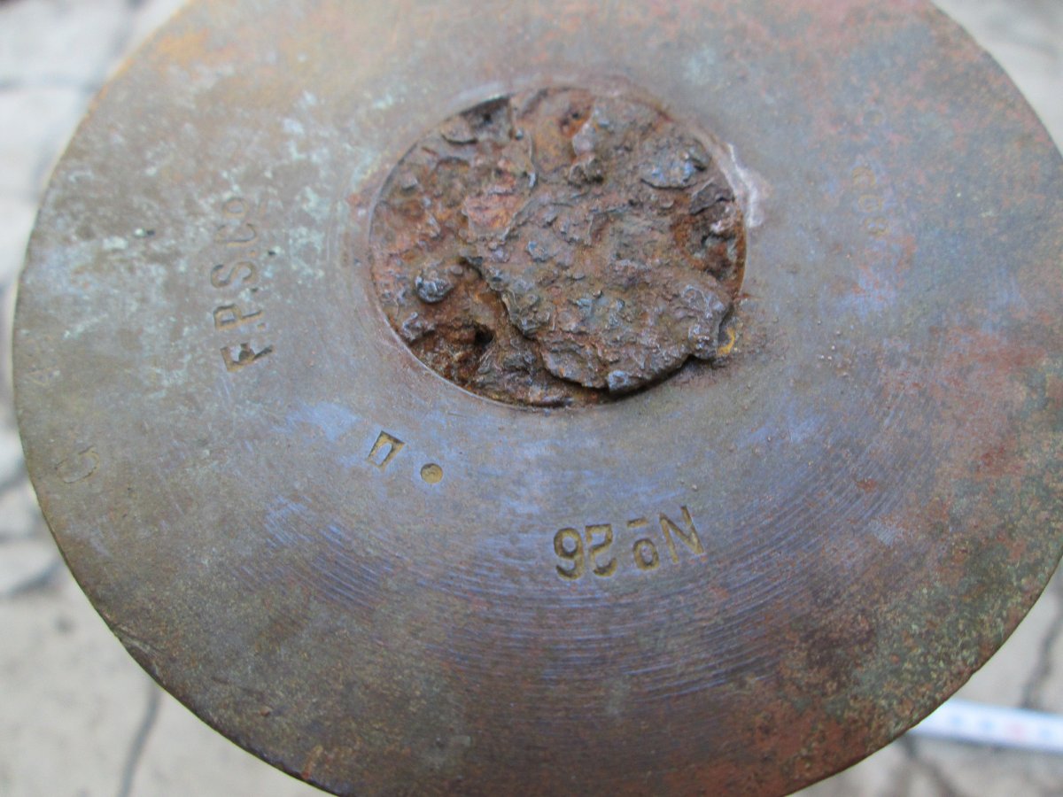

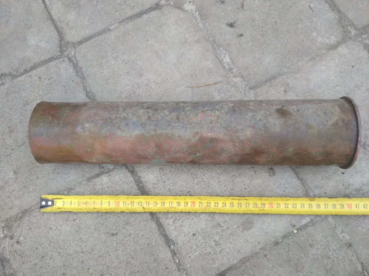

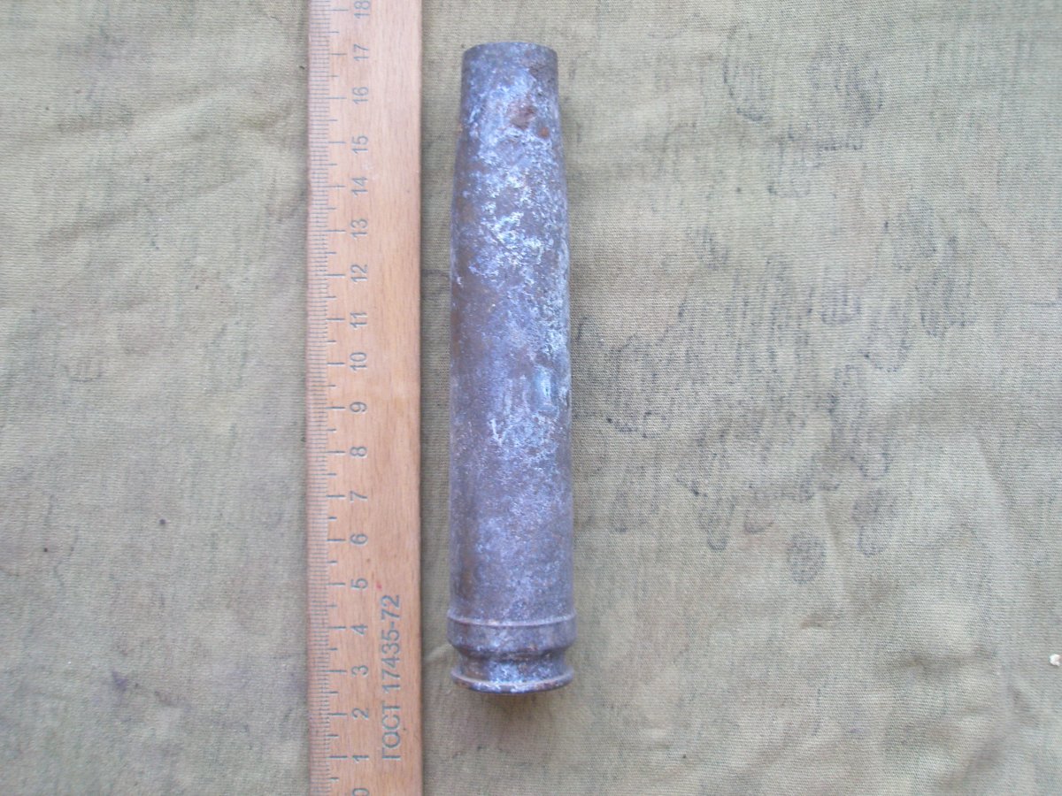

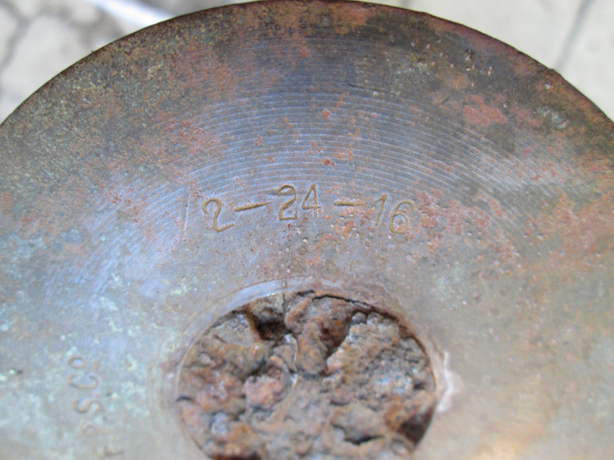

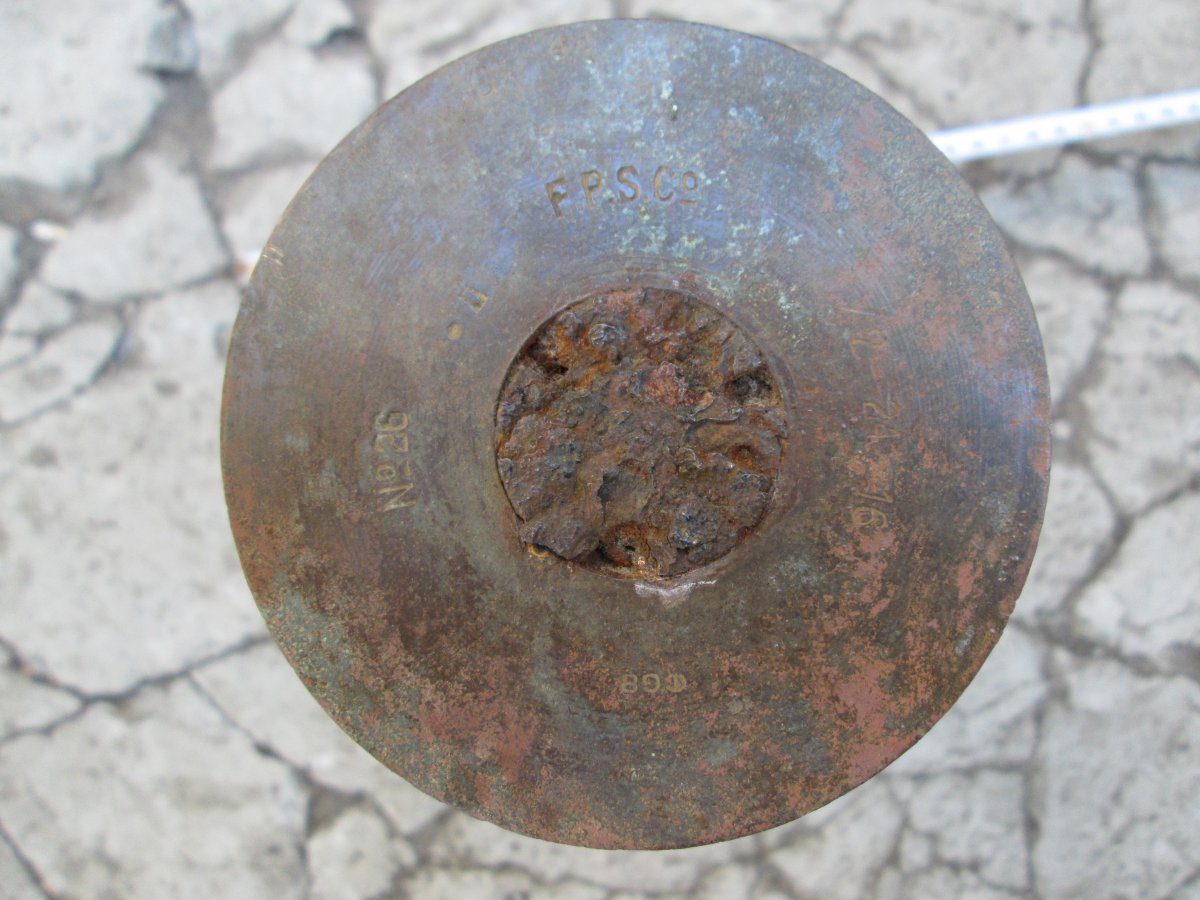

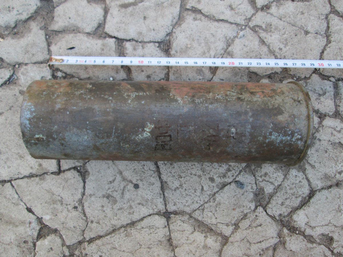

    Доброго здоровья! Гугл мне не помог - прошу помощи у знатоков! Вот такая гильза: калибр 76,2 мм. длина 25 см. Трафарет стоит "ВОФ" на нашем языке - выстрел осколочно-фугасный, трафарет краской - на фото не смог передать, очень "тускло", а вот по "донышку" вылазят то ли "по-пиндосовски", то ли по немецки... Ленд лиз? Тупо янки или бритиши поставляли Сталину гильзы?:eek::eek::eek: И с чего ими пуляли?
  16. Carl Zebisch
    Carl Zebisch Oberst
    40
    60
    6.610
    Bassarabia Cetatea-Alba
    Заказ РИА во время ПМВ за границей в Англии, США и Франции, изначально была длиной 38,5см к дивизионным пушкам обр.1902г.
    A10A та Пенсионер58 подобається це.
  17. Пенсионер58
    Пенсионер58 Stabsfeldwebel
    79
    118
    1.407
    Украина, Донецкая область
    Спасибо, а кто гильзу потом обрезал? И с чего стреляли?
  18. A10A
    23.167
    Київ, Україна
    нет в катАлоге гильз 75/76 которые в длину 250 мм
    Изначально гильза изготовлена в США
    F.P.S.Co - Federal Press Steel Company, Милуоки, штат Висконсин

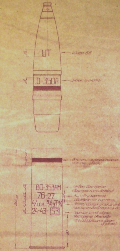

    Нашли по 43-му, в куче штатный отстрел, штук 8 таких. С чего же тогда стреляли?:eek::confused:
  20. Дервиш
    Дервиш General-major
    5.428
    Могли с 76-мм полковой пушки обр.1927 года. Ибо были (!!!) к ней и выстрелы РАЗДЕЛЬНОГО снаряжения.
    "....Во время войны также использовались боеприпасы раздельного заряжания, использующие обрезанные до 250…260 мм гильзы: из отбраковки по дульцу штатных и холостых гильз. Такие боеприпасы комплектовались как штатными отечественными снарядами ОФ-350 (53-ВО-353АМ), так и снарядами от трофейных 75- и 76-мм боеприпасов....."
    https://ru.wikipedia.org/wiki/76-мм_полковая_пушка_образца_1927_года
    Останнє редагування: 9 сер 2018
    AleFF, A10A, Nikita66 та ще 1-му подобається це.

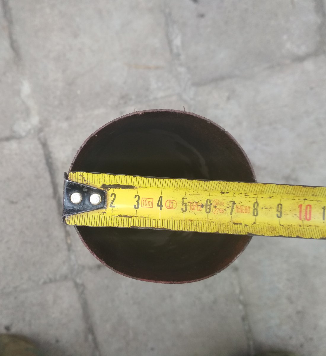

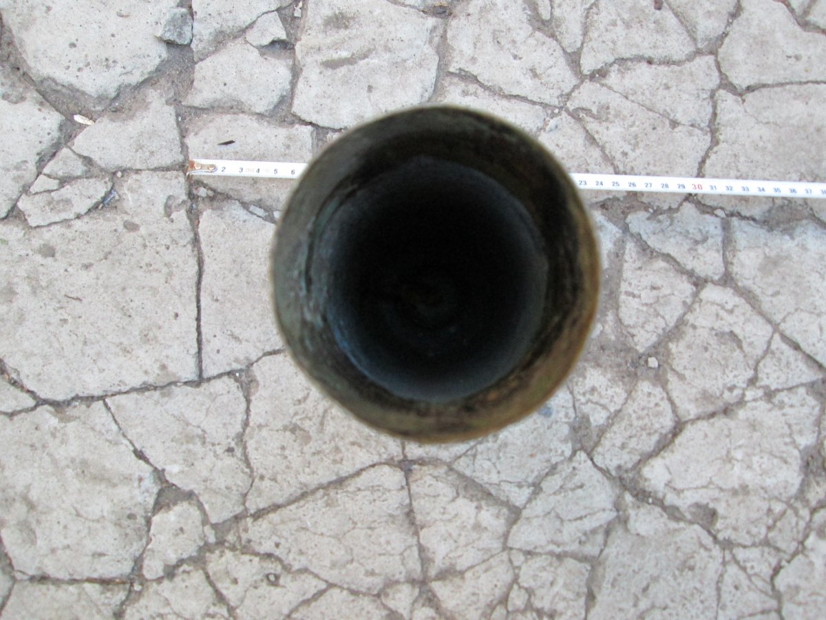

    Доброго времени суток
    Наплодил тем с этой гильзой и везде молчок!
    Прошу спецов подсказать что за гильза?Я так понимаю наша 76мм только где-то за бугром делана??
  22. A10A
    23.167
    Київ, Україна
    ...какая тОчная длина и точный диаметр рАнта ?
    Stalingraddd42 подобається це.
  23. Stalingraddd42
    Stalingraddd42 Oberfeldwebel
    230
    503
    1.751
    Длина 38сма диаметр точно не измерить он формы элипса

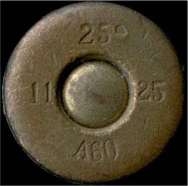

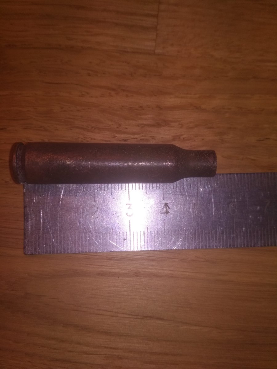

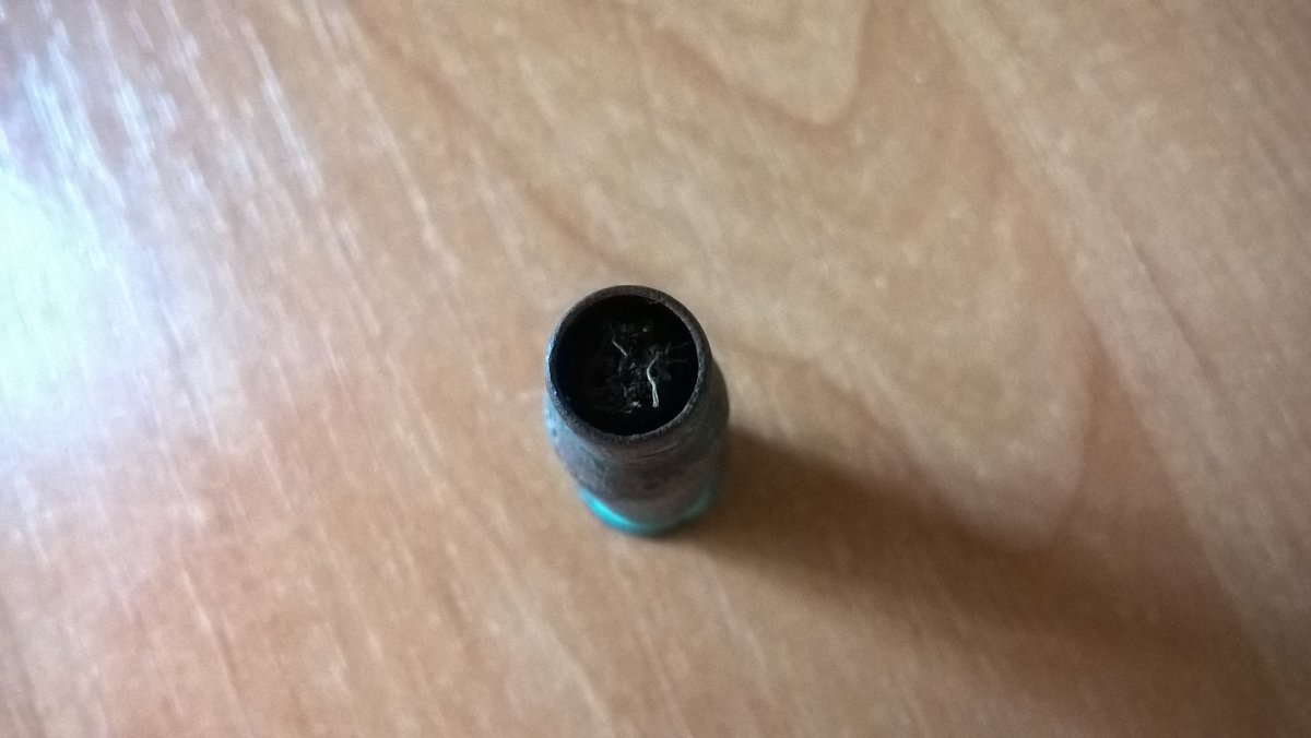

    Здравствуйте, помогите с определением, навскидку гугл ничего не дал.
    Длинна около 54 мм.
    Schanz подобається це.
  25. Schanz
    Schanz Oberst
    3.952
    Добрый вечер!
    Вы не указали примерный калибр :rolleyes: .
    Похож на 6.5x55 mm / Krag Jorgensen - по фото вроде длина больше, чем 54 мм.
    А клеймо может быть разновидностью Хиртенбергской патронной фабрики. Хотя в справочнике А.Б. Жука - на клейме Хиртенберга приводится все 4 звезды на донышке, без "Н" сверху. Могли быть разновидности клейма.
    А может быть, что-то вот отсюда: http://www.cartridgecollector.net/65-x-55-se
    Останнє редагування: 16 сер 2018
  26. Schanz
    Schanz Oberst
    3.952
    А возможно, что и вот это: http://www.cartridgecollector.net/7-x-56-italian-xpl , всё зависит от того, какой у вашей гильзы калибр и точная её длина. Но похоже, калибр не более 7 мм?
