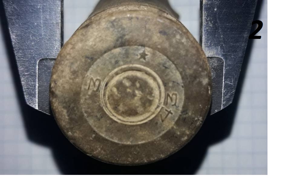

    всем доброго! кто поможет разобраться с такой вещицей имеется маркировка 40 22k aux WoA700 над последней маркировкой толи три полосы толи самолет плохо видно. спасибо.

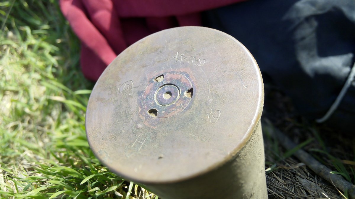

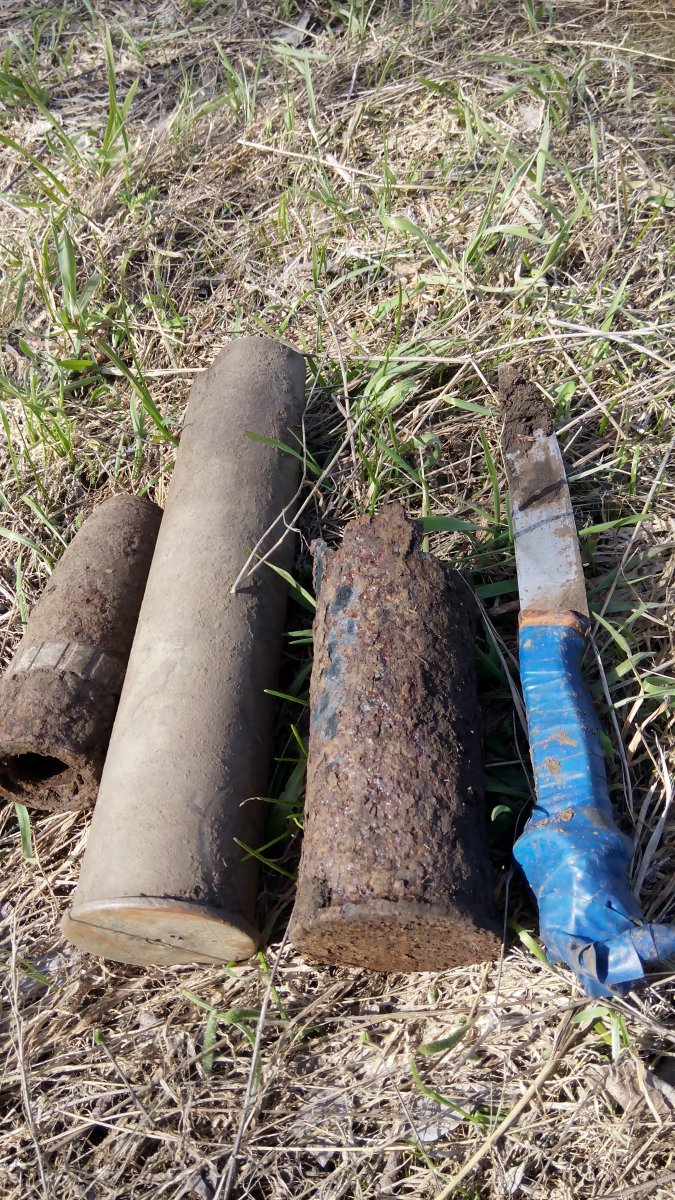

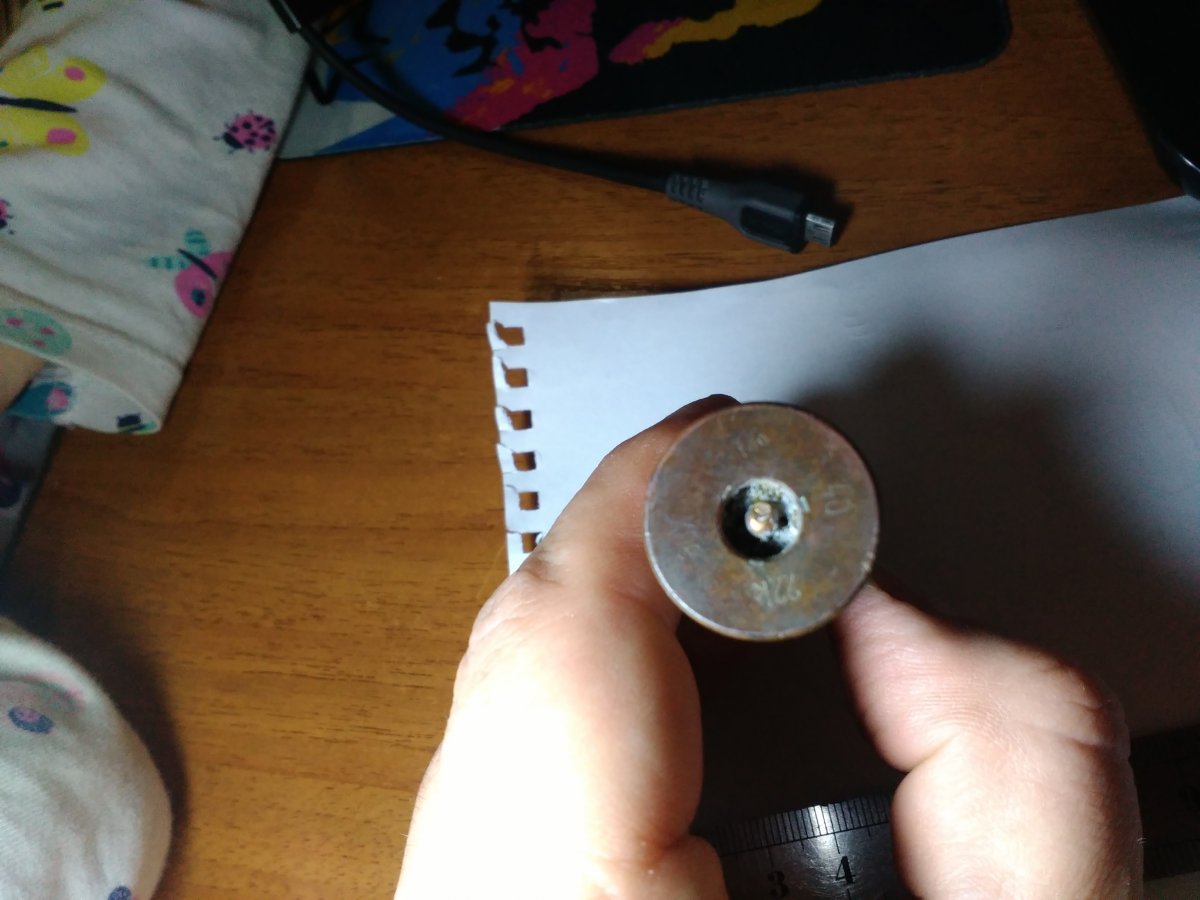

    IMG_20180407_144906.jpg IMG_20180407_141613.jpg IMG_20180407_150009.jpg IMG_20180407_150047.jpg Подскажите, что за гильза, что за клеймо.высота примерно 230мм, диаметр 47 примерно. По клейму возможен румын.Спасибо.С ув.
  9. A10A
    A10A General-leutnant
    23.167
    Київ, Україна
    видится Австрийская "Böhler M35" - патрон 47 Х 227R
    гильза, возможно, Нидерланды (?)
    Otryta та vvs50 подобається це.
  10. Carl Zebisch
    Carl Zebisch Oberst
    40
    60
    6.610
    Bassarabia Cetatea-Alba
    47мм Бохлер, Хиртенберг Австрия. Клейма сбоку на гильзе случайно не красным лаком нанесены?

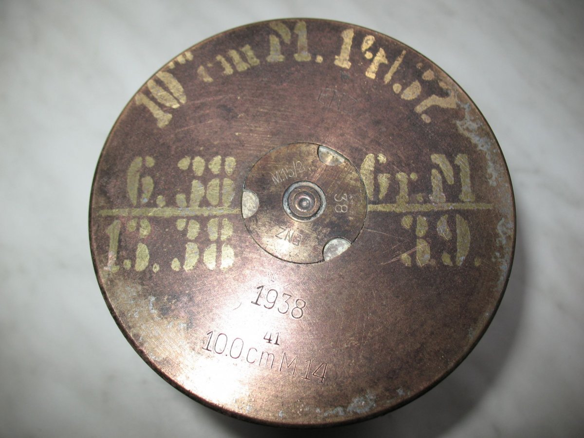

  11. A10A
    23.167
    Київ, Україна
    Вот, к примеру, австрийская "сотка" 1938 года :
    З.Ы. ...в марте 38-го УЖЕ состоялся аншлюс, и курицы должны были стоЯть немецкие...

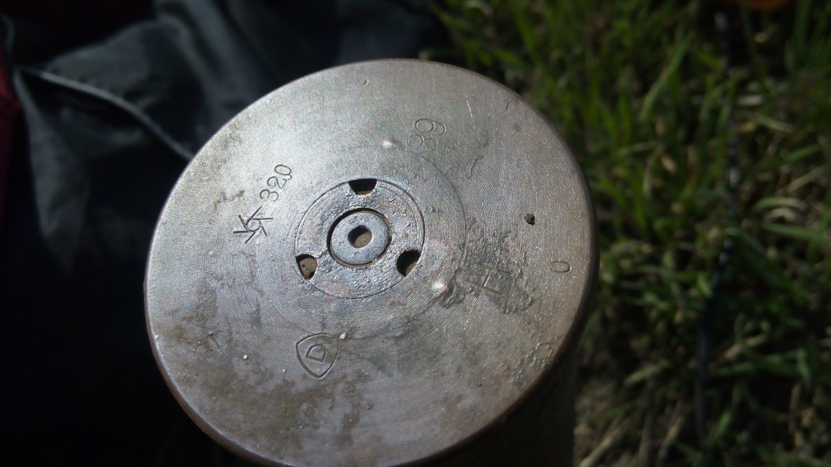

    Приветствую уважаемых коллег, подскажите пожалуйста по гильзе, Заранее большое спасибо за ответ!

    Арисака.

    Думал патроны Арисаки были без клейм, оказалось не все...

    по гугли есть еще и 16

    Спасибо, нашёл в гугле подобные

    это арисака английского пр-ва по заказу цр (по пмв)

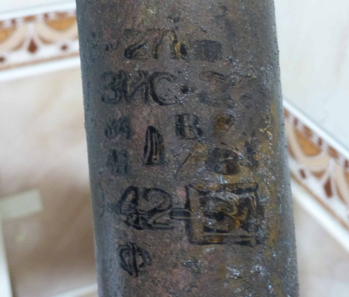

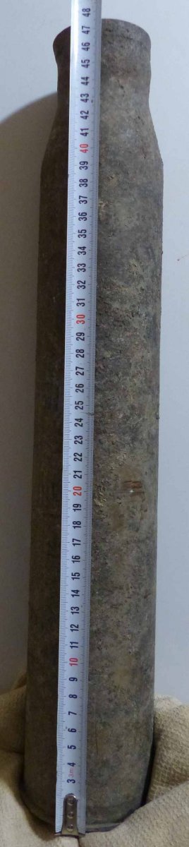

    подскажите, пожалуйста, от чего гильза?
  19. MiXaNiK
    MiXaNiK Stabsfeldwebel
    855
    36
    1.945
    3.073
    Украина,Ильичевск
    MG FF 20 мм..
    SkyGate, A10A та vvs50 подобається це.

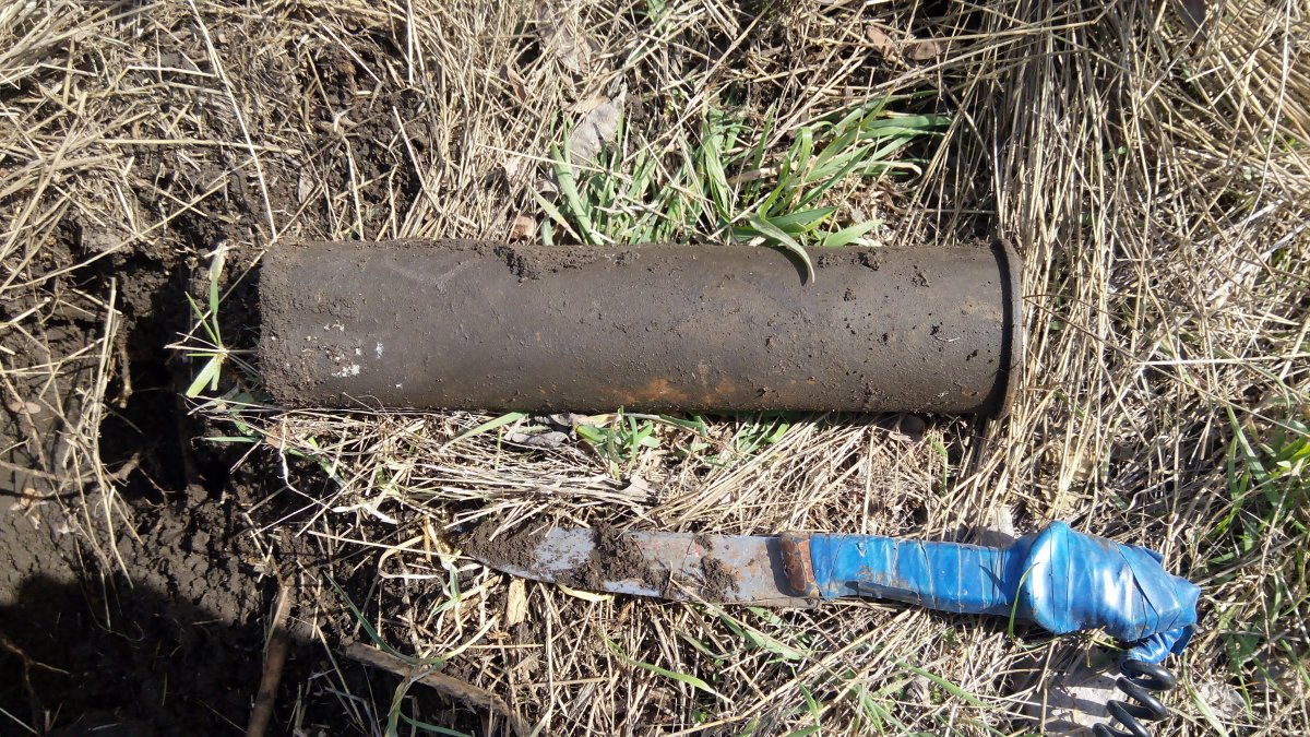

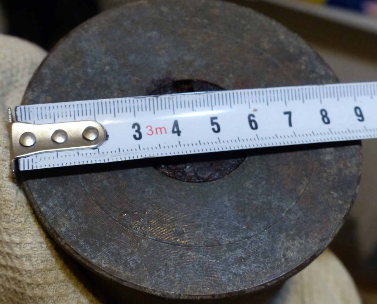

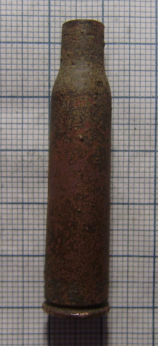

    Здравствуйте! Прошу подсказать от чего гильза! Патрон был разорван, по-этому калибр неизвестен..Осталась только гильза. *Гильза бесфланцевая.
    Заранее благодарю!
  21. A10A
    23.167
    Київ, Україна
    14.5x114 ПТР/КПВ
    Otryta та Dmitri_y подобається це.

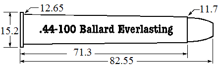

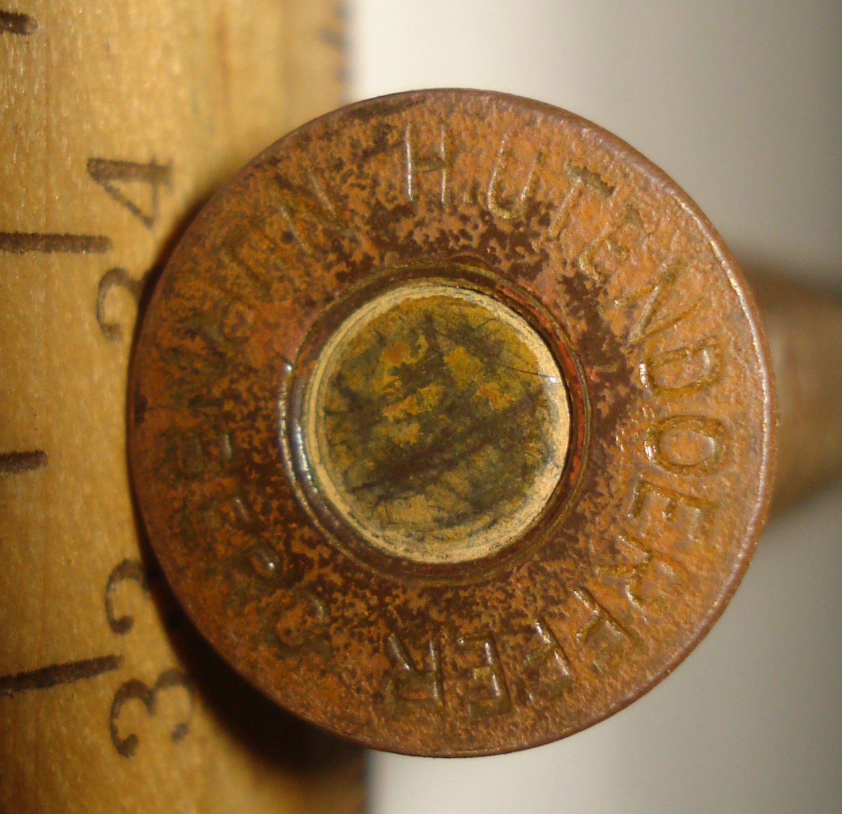

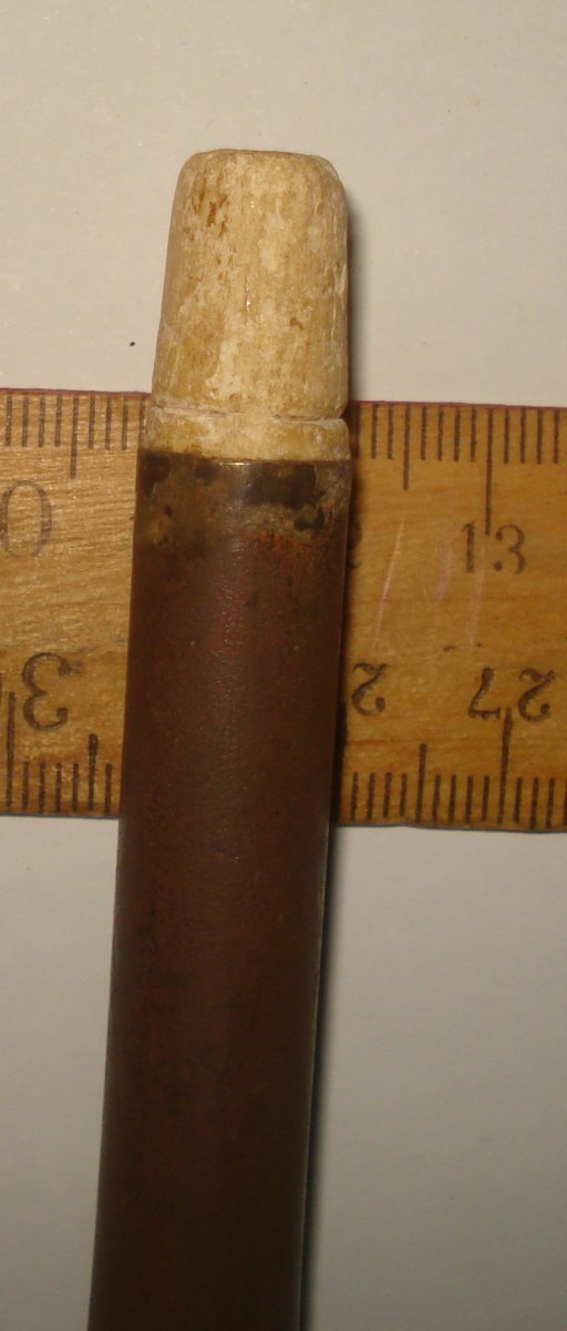

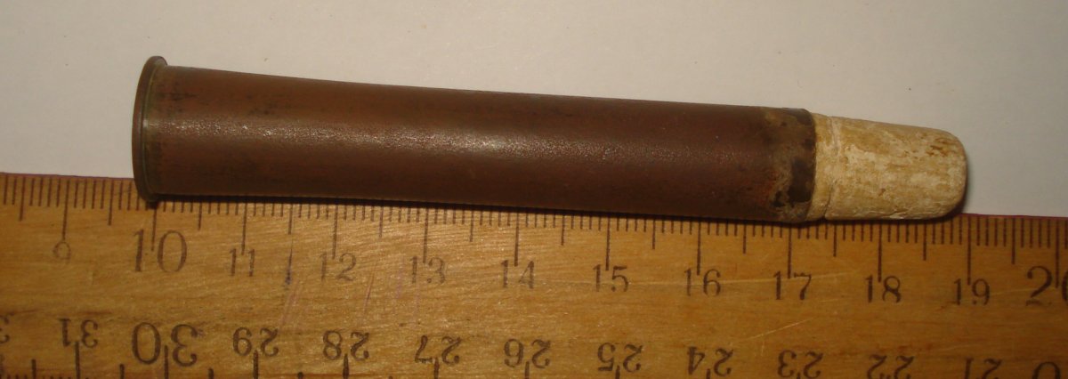

    Підкажіть будь ласка по патрону. Схоже на мисливський. Дякую.
    Otryta подобається це.
  23. A10A
    23.167
    Київ, Україна
    начебто патрон мисливського штуцера 9.3x72R (він же .360 Nitro Express)
    Х. Утендорфер (Нюрнберг, Німеччина)
    Otryta та yanko подобається це.
  24. yanko
    yanko Stabsfeldwebel
    18
    29
    1.133
    Ternopol
    Калібр орієнтовно 11.6 мм
  25. A10A
    23.167
    Київ, Україна
    тодi - .44-100
  26. yanko
    18
    29
    1.133
    Ternopol
    Дякую. Цікавий колекціонерам буде?
