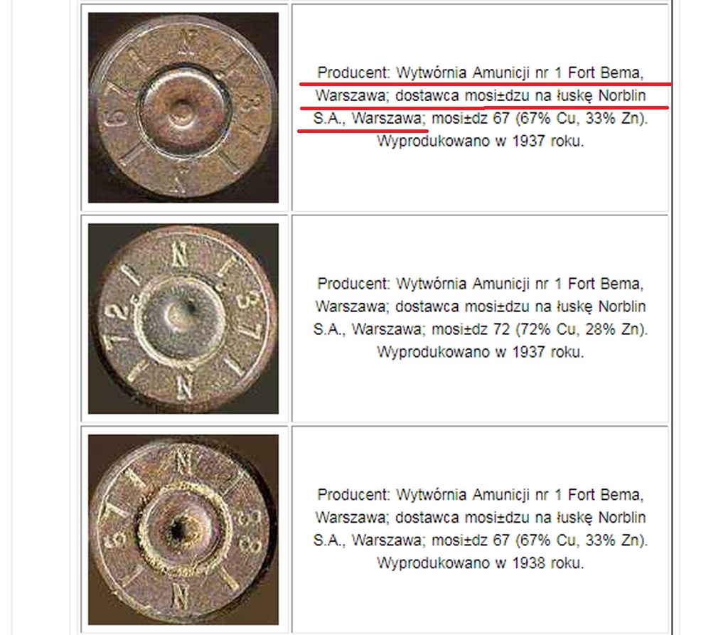

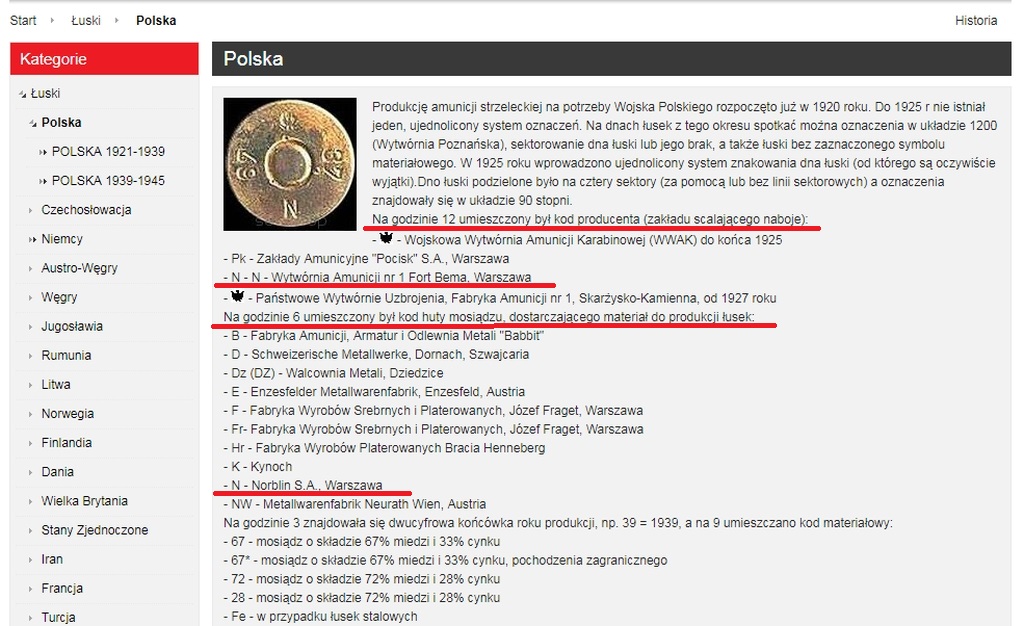

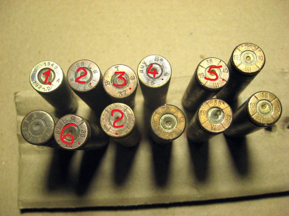

    Не было такого завода как Pumitra Voina Anonima Romana, de Brasov. Был завод Pirotehnia Armatei, до 1939г. находился в Бухарестском арсенале, в 1939г. королевским декретом(Inaltul Decret regal nr. 3010/1939) переведен в г.Бумбешти-Жиу уезд Горж, завод работает до сих пор, известен как патронный завод №22 он же Uzina Mecanica SADU "Creata in anul 1939, prin Inaltul Decret regal nr. 3010/1939 care stipula infiintarea "Pirotehniei Armatei" Sadu, prin transferul pe locatia actuala a Pirotehniei Armatei din Bucuresti a functionat, inca de la inceput, ca fabrica de munitie de infanterie , producand calibrele care se utilizau in acel moment." http://www.umsadu.ro/acasa/ , в Брашове был Uzinele Voina Brasov выпускавший минометы и боеприпасы к ним "La Uzinele Voina din Brașov era repartizată producția aruncătoarelor Brandt de calibrul 60 mm Model 1935 și 81,4 mm Model 1927/31 și muniția acestora." https://ro.wikipedia.org/wiki/Industria_românească_de_armament http://www.revista.forter.ro/_wsn/01_biblioteca/pdf/c-001-165_de_ani_de_existenta_a_artileriei.pdf
    Sellier & Bellot не Прага, они в 1936г. переехали в г.Влашим

    В полне возможно, что это моя ошыбка. Пару лет назад писал статью про Маузерские патроны. В компютере сохранилось такое название завода. Позже проверью. Спaсибо за поправку. :beer:
    Про это уже писал в одной из тем. Кантора фирмы осталась в Праге, потому в большенстве документах название писалось Sellier & Bellot,Praga.

    Вот нашёл:
    http://www.amunicjastrzelecka.pl/category/polska?horizontal

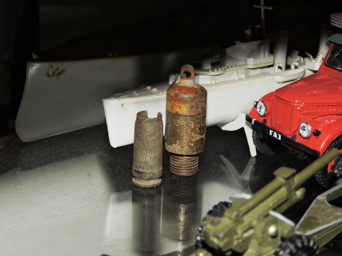

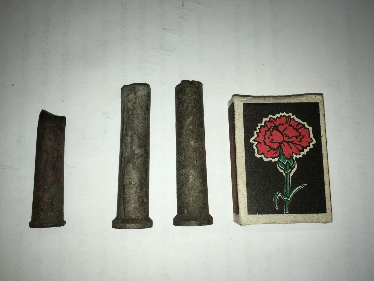

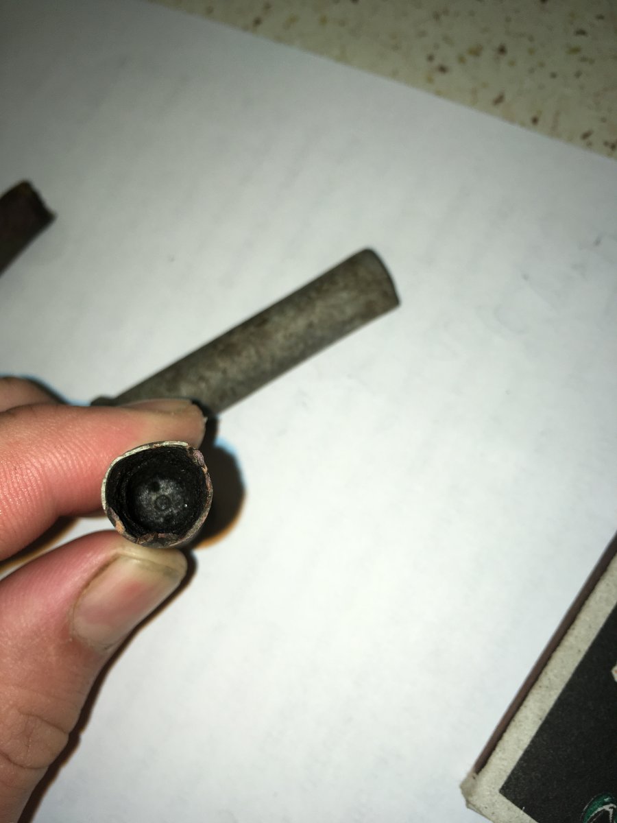

    Доброго вечора.допоможіть визначити гильзи. IMG_20171202_214633.jpg IMG_20171202_214700.jpg IMG_20171202_214919.jpg IMG_20171202_175231.jpg IMG_20171202_135423.jpg
  8. A10A
    A10A General-leutnant
    23.167
    Київ, Україна
    Гільзи 12,7 Х 108 (для/від) великокаліберного кулемета
    Відстріляні з К.К.К. ДШК-39
    "пасочкА" на фото 4 - піропатрн "ПП-3", поряд - дупа вишибного патрона мінометної міни 120 мм...

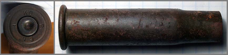

    Помогите определить. Калибр примерно 10,4 мм.

    4,2 лин. Бердан, Василеостровский гильзовый отдел(Петербург), латунь поступила из Кольчугина во Владимирской губернии, произведена в 1879 г.

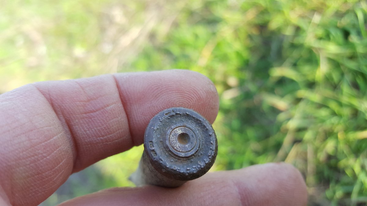

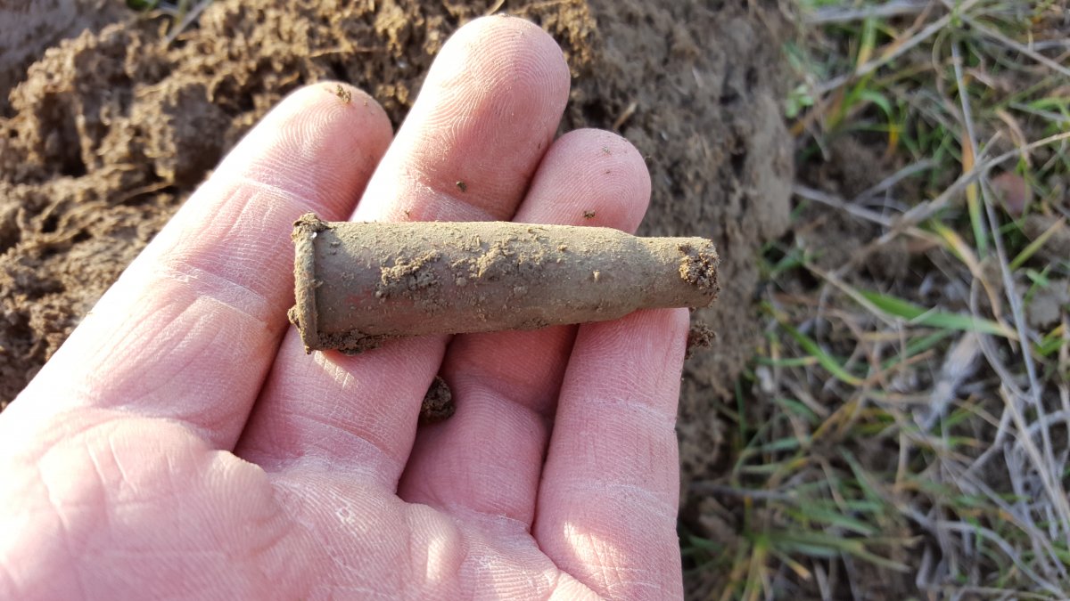

    Доброй ночи!
    Помогите уточнить, так и не нашел на форуме, это же гильза с маузер К96?
    такая попалась лишь одна и как то случайно разглядел её отличие в куче ппш и не сдал её. Жаль что уже не помню где нашел её
  12. Дід Змій
    Дід Змій Leutnant
    1.082
    Київ
    Хорошо бы клеймо увидеть. А так, как по мне - нештатный отстрел.

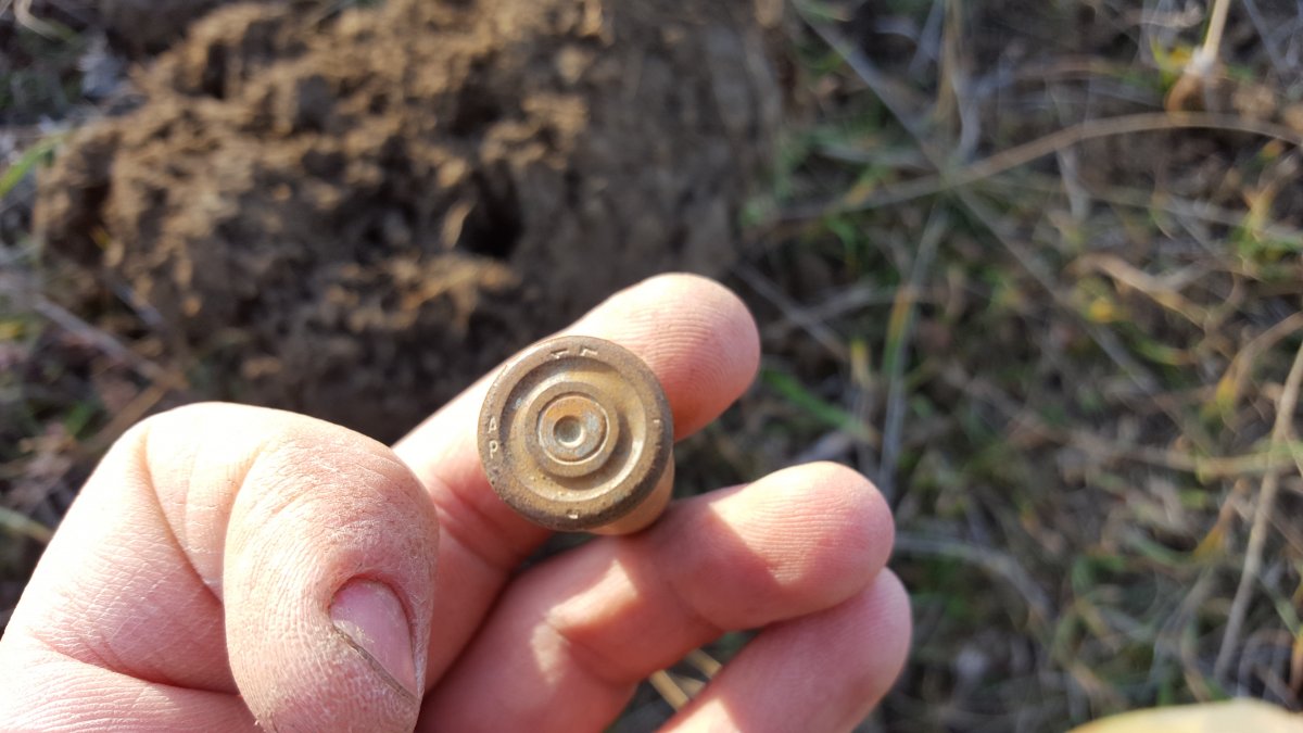

  13. AZ555
    AZ555 Hauptmann
    202
    39
    452
    2.689
    утолщения возле дна на гильзе. на ппш нет такого. ну а клеймо сфоткаю когда найду гильзу
  14. Дід Змій
    Дід Змій Leutnant
    1.082
    Київ
    Маузер от ТТ отличается геометрией проточки, и меньшим диаметром капсюля. Никаких утолщений штатно не имеет. Нештатный отстрел. У меня такие попадались - практически раздутые в цилиндр - стреляли из "девятки". Классика Чернечого леса - бритиш отстрелянный из моськи. один раз попалась арисака 6,5 отстрелянная из Мосинки - там по ходу советские конвоиры на посту фигней страдали. Нештатные отстрелы не частая вещь, но и не редкость.
    Скорее ребус для нашедшего - из чего был отстрел.
    A10A подобається це.

  18. AZ555
    AZ555 Hauptmann
    202
    39
    452
    2.689
    я посмотрел в нете гильзы маузера - да, таких гильз нет. но и эта не простая. фото в понедельник уже скину, получше поближе. Но вблизи прекрасно видно что это заводское утолщение, раздутые гильзы, не от ппш но все же, я встречал. так не раздует. Настрела ппш я встречал очень много, пожалуй это единственная многочисленная находка которая осталась у нас по лесам, хотя порой и этого нет. и не одной подобной или раздутой гильзы небыло. но это и не люгер, длинная сильно. Может есть еще какой то редкий пистолет где такие гильзы, тут уже не знаю. как то я больше по снарядам разбираюсь - встречаю чаще

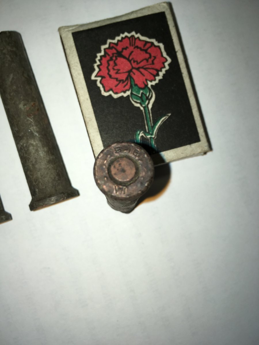

    Всем доброго здоровья!
    Прошу помощи в определении гильз!

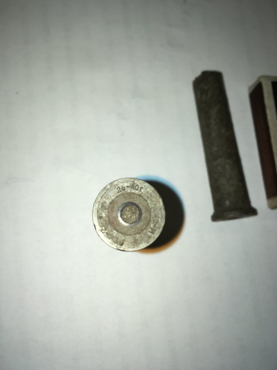

    Высота гильзы 58мм, внутр. диаметр приблизительно 9мм, ширина по закраине 16мм, внутри на расстоянии 20мм от верхнего края гильзы присутствует что-то похожее на донце гильзы.
    Материал латунь.
    На донце гильзы присутствует маркировка: на 12 часов 26-40, 4часа 42-М, на 8 часов ГТК-2.
    Так же если кто узнает малую гильзу буду признателен,гильза обломана,поэтому нет возможности дать конкретные данные, ширина по закраине 13-14мм. Маркировка на 12 часов В 16, на 5 часов римская «7».
    Спасибо!

    Фото малой гильзы
  21. AZ555
    AZ555 Hauptmann
    202
    39
    452
    2.689
    по малой не скажу. а то не гильзы а капсульные втулки из арт гильз

  23. M@ks
    M@ks Gefreiter
    118
    Odessa
    Спасибо!
  24. M@ks
    M@ks Gefreiter
    118
    Odessa
    Такая длинная втулка?
    К чему же она шла?
  25. AZ555
    AZ555 Hauptmann
    202
    39
    452
    2.689
    к чьим и какого калибра я честно говоря не помню. просто знаю что это, есть у меня одна такая
