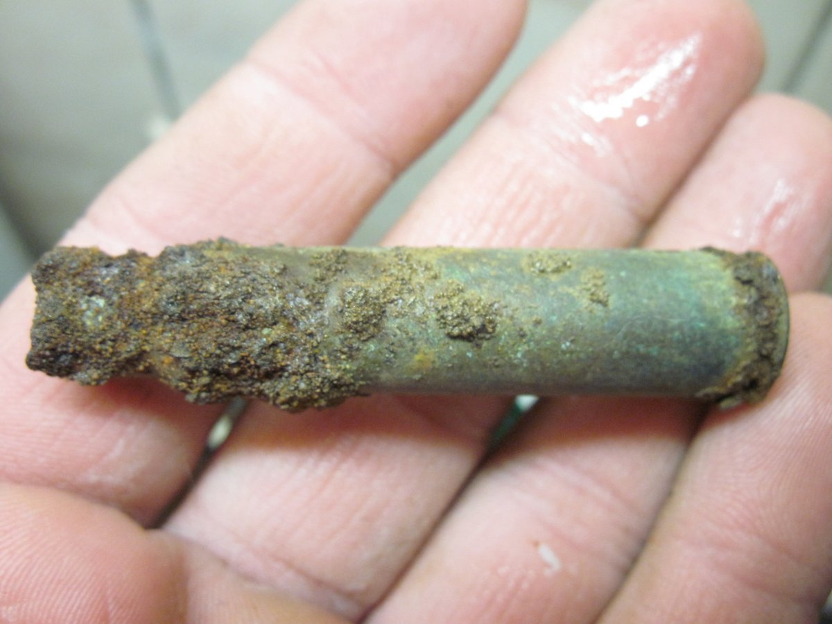

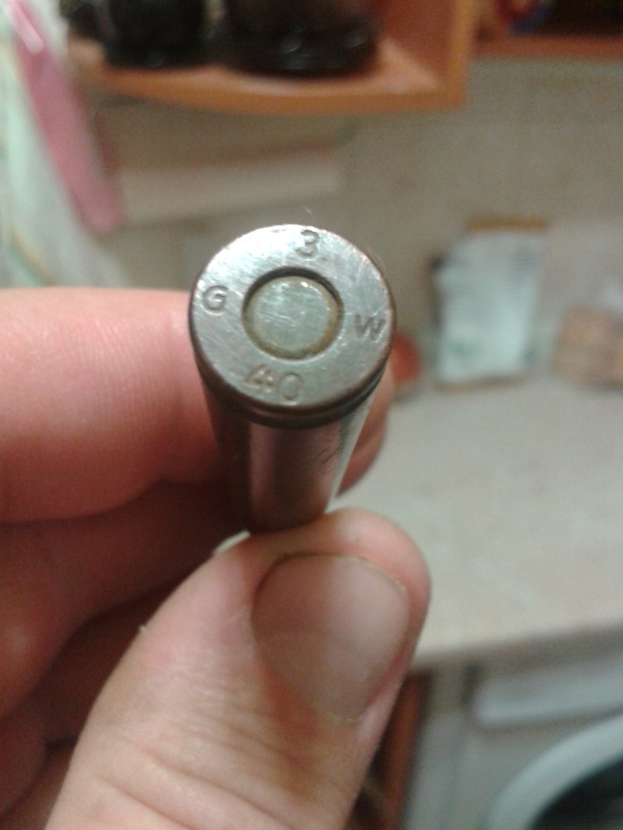

    Всем привет!!За 10 лет копа первый раз такой маузер попался.Пуля мельхиор.В инете нарыть ничего не смог.

    Аккуратней, там пулька не простая. Зажигалка, с белым фосфором. Пуля не мельхиор, только покрытие мельхиором.

    Откуда инфа?Можно ссылку!!!

    Сообщение № 244 https://reibert.info/threads/preparirovanie.156752/page-10 , вот такая пулька у Вас https://reibert.info/threads/zazhigatelnaja-pulja-na-opredelenie.511632/ , мне под Одессой в 2008г. попался такой же только горевший в верховом пожаре, от пули был только нижний стакан, гильза с трещиной

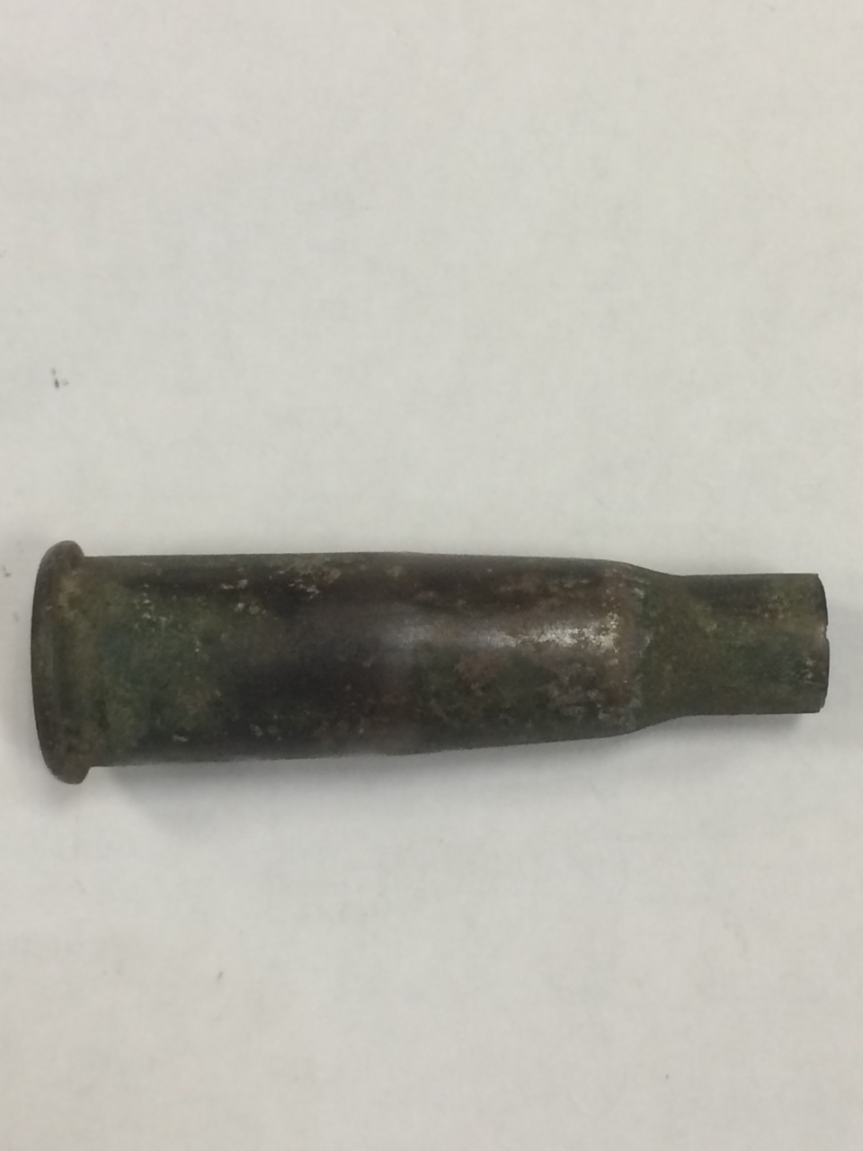

    Вітаю вас комради.

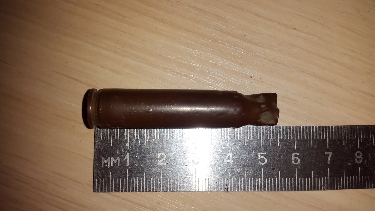

    Прошу Вашої допомоги у ідентифікації данного предмету.
    Цікавить від чого, чий, та якого періоду.

    7,62х54Р Мосин, английского производства за 1917г.

    Копаю по совпольской 1920 - с таким клеймом штук 30 попадалось в тч в одном месте с десяток + один целый - осечка

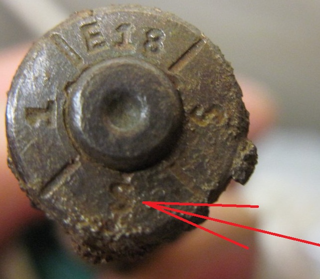

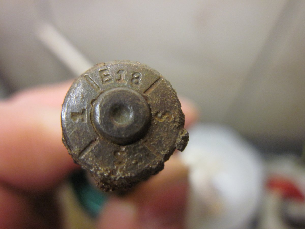

    Такой вот маузер биметалл попался.. Подскажите, что означает Е18?

    Е 18 - единый патрон для винтовок и пулеметов, 1918 год

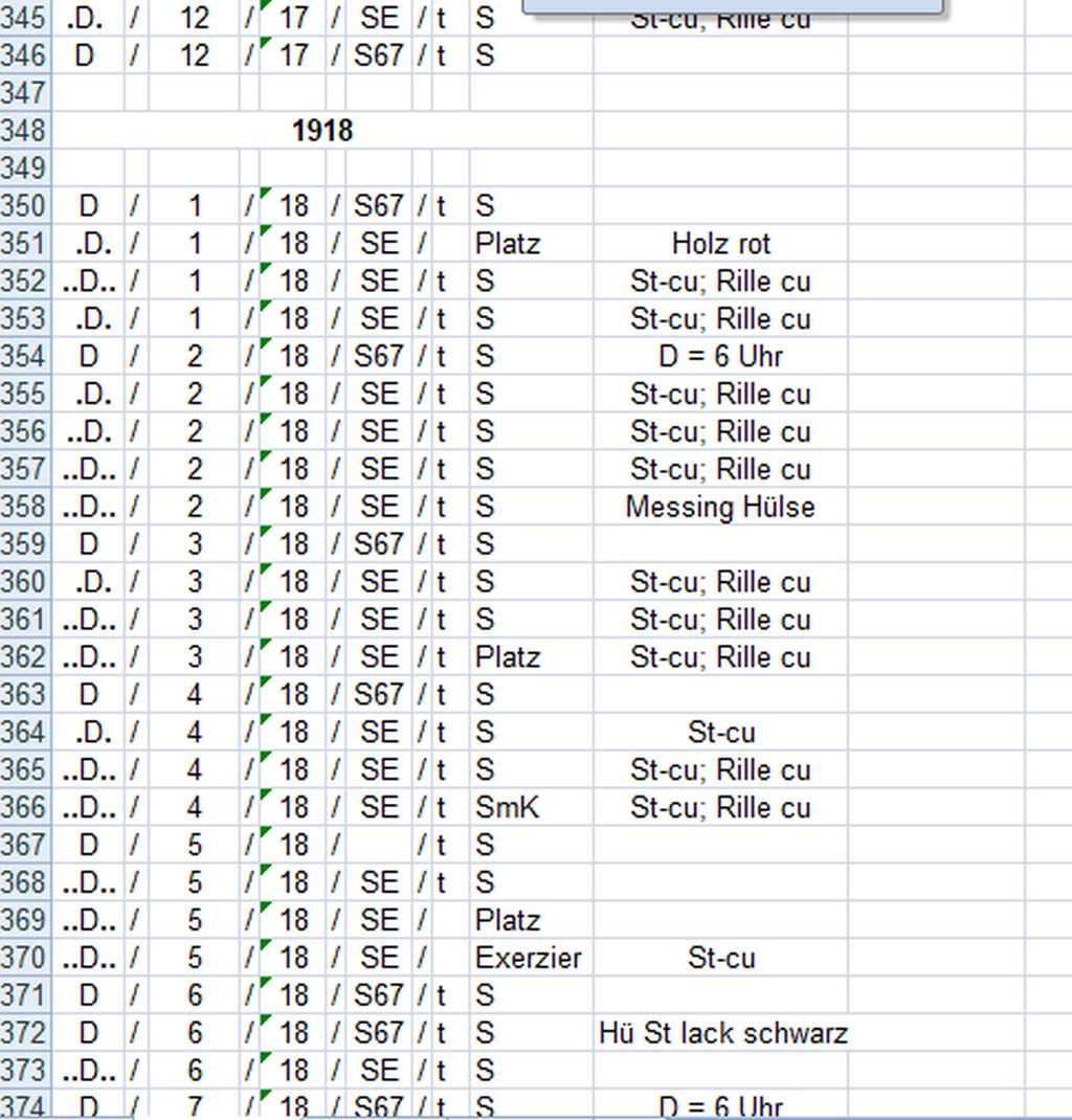

  13. Vesel'chak
    Vesel'chak Stabsfeldwebel
    871
    Мена
    Дякуй.. А что тогда S (одно и второе) означает? Я думал S - Шпандау..
  14. goro
    goro Stabsfeldwebel
    20
    31
    2.045

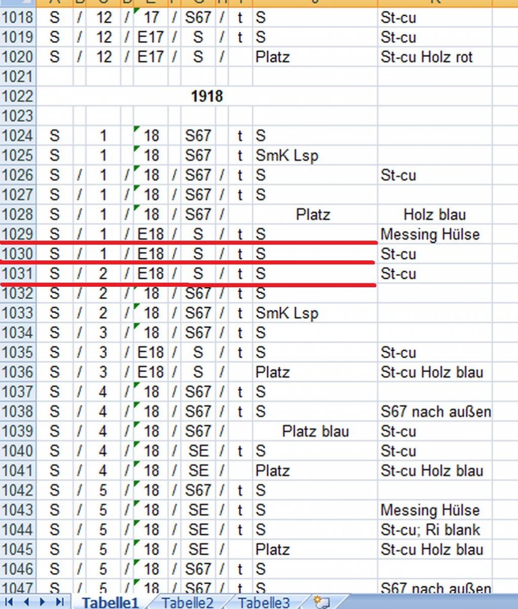

    В данному випадку це Eisenhülse S (сталева гільза типу S-Hulse 1915-середина 1918). Для відмінності від латунної S-Hulse перед роком випуска з`явилася літера E - Eisen - сталь. З середини 1918 сталеві гільзи були перейменовані на S-Hülse E (позначка SE в донному клеймі) http://gunmag.com.ua/7-9257-mauser-part-1/
    Vesel'chak, MiXaNiK та AleFF подобається це.

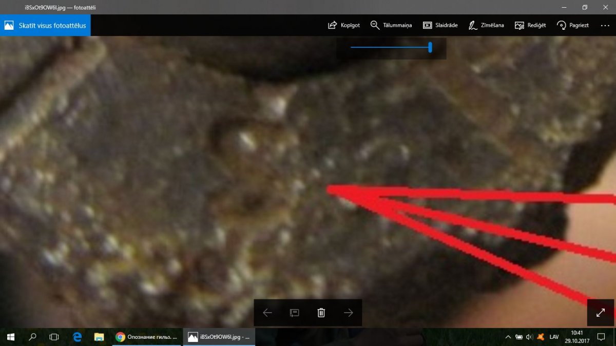

  15. Vesel'chak
    871
    Мена
    Дякую.. А ведь все таки не Дрезден? Шпандау же?
  16. A10A
    A10A General-leutnant
    23.230
    Київ, Україна
    ...мне показалось, что там "D"...
    Vesel'chak подобається це.

  18. Valduha
    Valduha Leutnant
    1.494
    Latvia, Madona
    Там буква S - Königliches Munitionsfabrik, Spandau
    Завод Königliches Arsenal, Dresden в 1918 году гильзы Eisenhülse S - E18 не выпускал.
    А Königliches Munitionsfabrik, Spandau выпускал
    http://home.scarlet.be/p.colmant/index_3.htm
    ArtBorsuk подобається це.

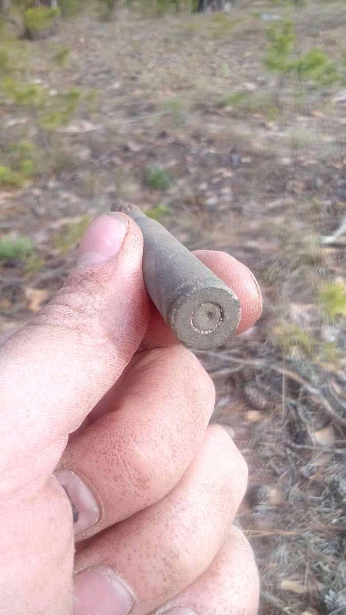

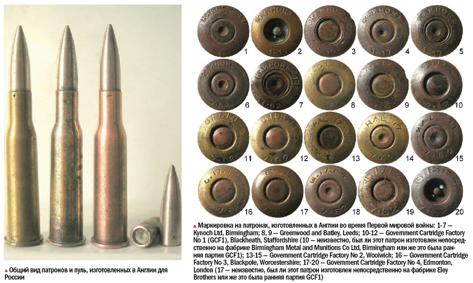

    Вопрос к знатокам по гильзе что за калибр производитель[​IMG][​IMG]

    8-мм Лебель (8Х50R).
    Пр-во, "Гринвуд и Батли", Лидс, Йоркшир, Англия

    А год выпуска если можно,и по цене что то стоит?

    ну, там же написано : 3-16 (сентябрь-декабрь 1916 года)
    не редкая...

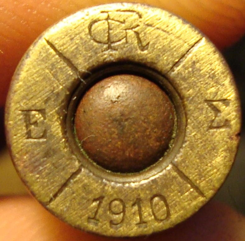

  24. Restless Dreams
    Restless Dreams Stabsgefreiter
    146
    У Черного Моря

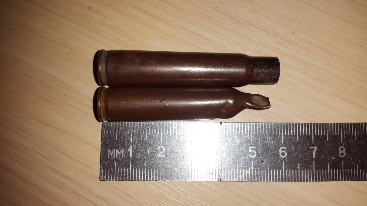

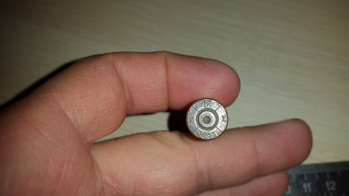

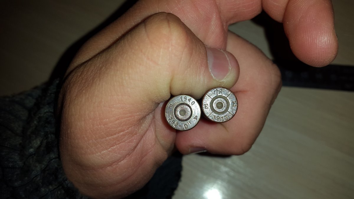

    Добрый день экспертам!
    Помогите пожалуйста опознать гильзу...
    Дульце деформировано, поэтому точно длину определить сложно - но вроде как 54мм. Калибр...опять таки приблизительно 7.65. Клеймо E 1913 Σ вроде бы как на Грецию указывает, но смущает маркировка "GR" (Georg Roth)
    На фото для сравнения выкладываю с румынской гильзой 7,92х57 Mauser
  25. Bogdanternopol
    Bogdanternopol Stabsfeldwebel
    21
    510
    Restless Dreams та A10A подобається це.
  26. A10A
    23.230
    Київ, Україна
    6.5x54
    Манлихер-Шенауэр
    Австро-Венгрия для Греческой Армии...
    Katukov, Restless Dreams та Bogdanternopol подобається це.
