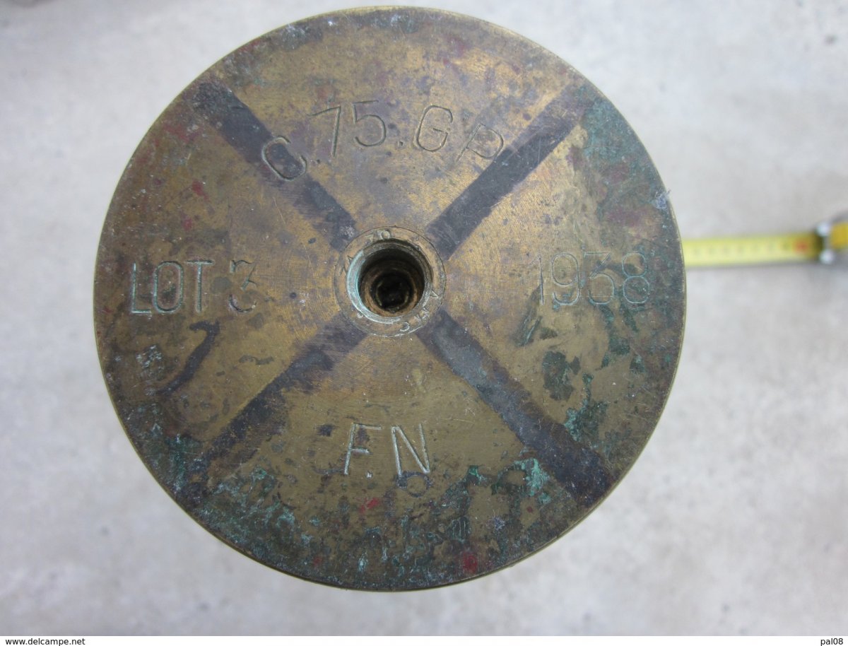

    Француз 75мм Мле 1897 полевая пушка https://ru.wikipedia.org/wiki/75-мм_пушка_75_mle_1897 гильза американско-британского производства 1923г., скорее всего гуманитарка от бритов Польше до 1939г.

    Cкорее - бельгийская (для собсных нужд*)
    http://wikivisually.com/wiki/Canon_de_75_mle_GP_I
    "Канон 75 Гран Пюссан" (DOUILLE BELGE CANON DE 75 GP - 1923)
    к примеру
    (надеюсь, кто производИтель - "FN" - объяснять не надо ?) :
    З.Ы. Ваша "СB" - cкорее всего "Коккериль, Бельгия" (Cockerill, Belgique)

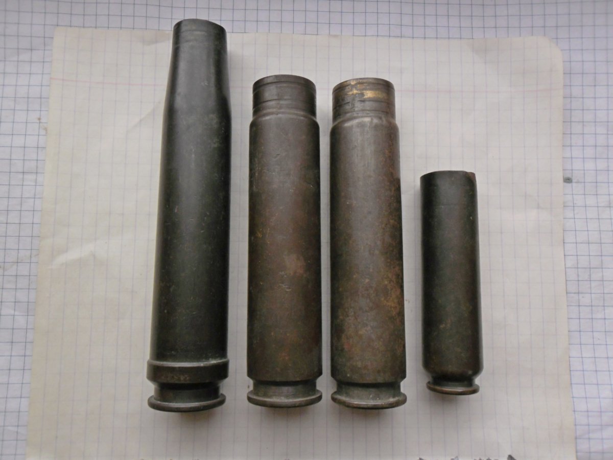

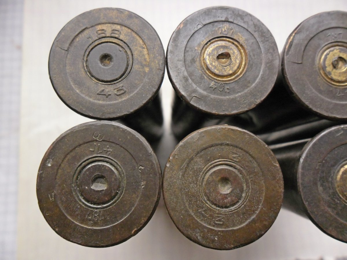

    Пожалуйста подскажите по гильзам .. есть что интересное ..или в металлолом

    1.ШВАК 20Х99R
    2.Эрликон ,вроде 20Х138В
    3.НС-23 23Х114
    4.MG-FF 20X82
    Крупную не опознаю,не моя тема,ставьте на аукцион,как по мне то сильно редкого нет , но и не залежатся...

    Крупная- 45 мм..

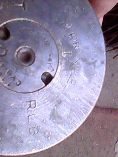

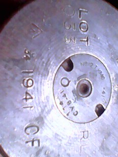

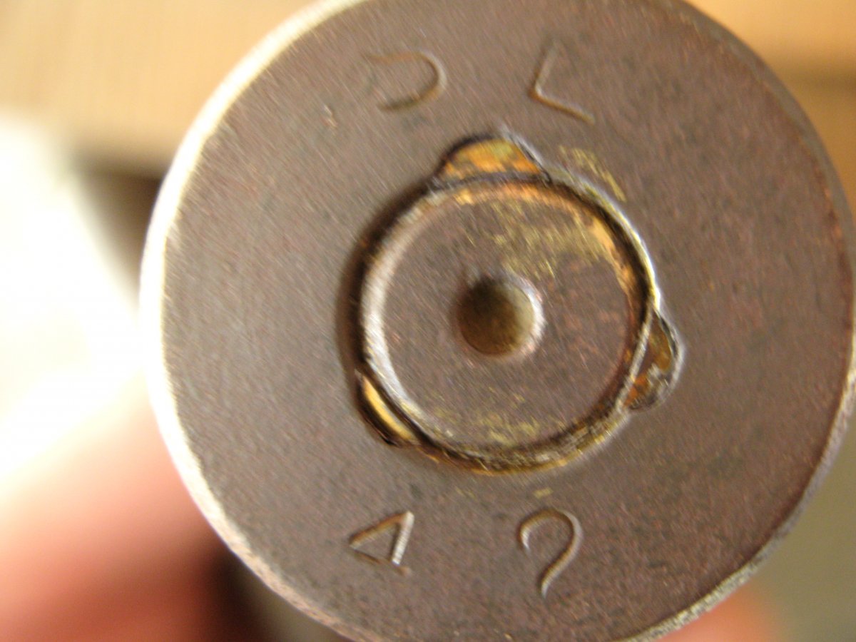

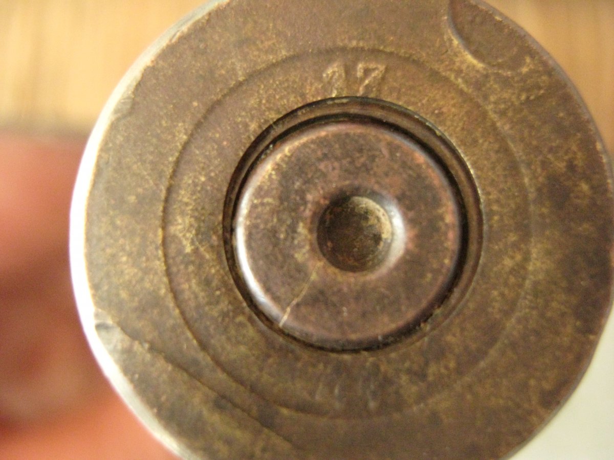

    Помогите определить гильзу, представляет ли она какую-нибуть ценность.Гильза походу от пушки, к сожалению фото полного масштаба отсутствуют,но при необходимости сделаю! L5MeP5Gkv0M.jpg jm.jpg
  9. Carl Zebisch
    Carl Zebisch Oberst
    41
    62
    6.633
    Bassarabia Cetatea-Alba
    Оценка в другом разделе, 2-х фунтовая англичанка https://ru.wikipedia.org/wiki/QF_2_pounder , стояла на Валентайнах и Тетрархах
    A10A и MiXaNiK нравится это.

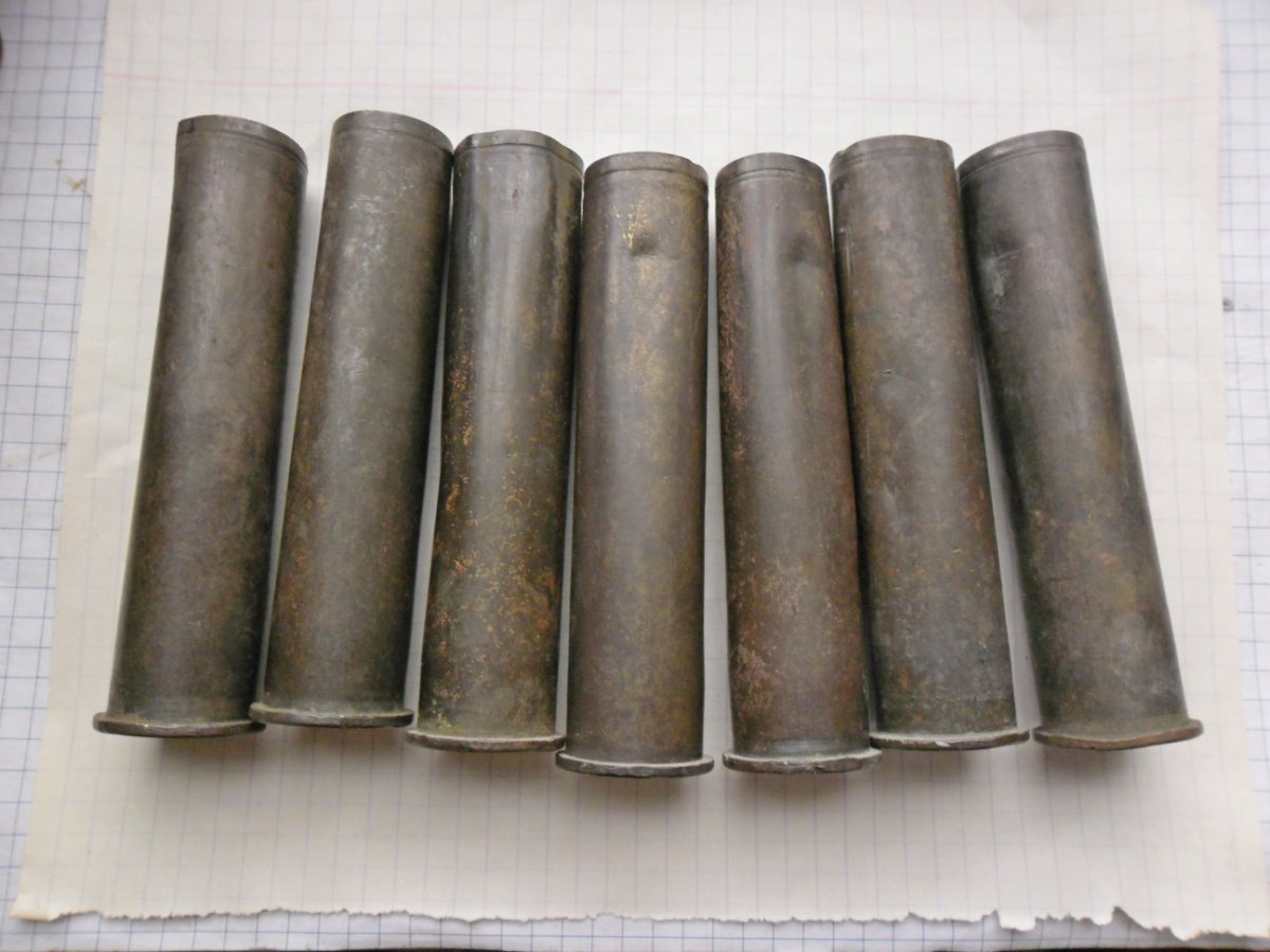

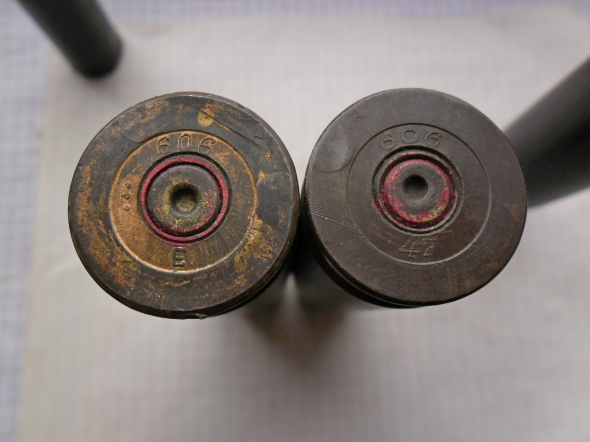

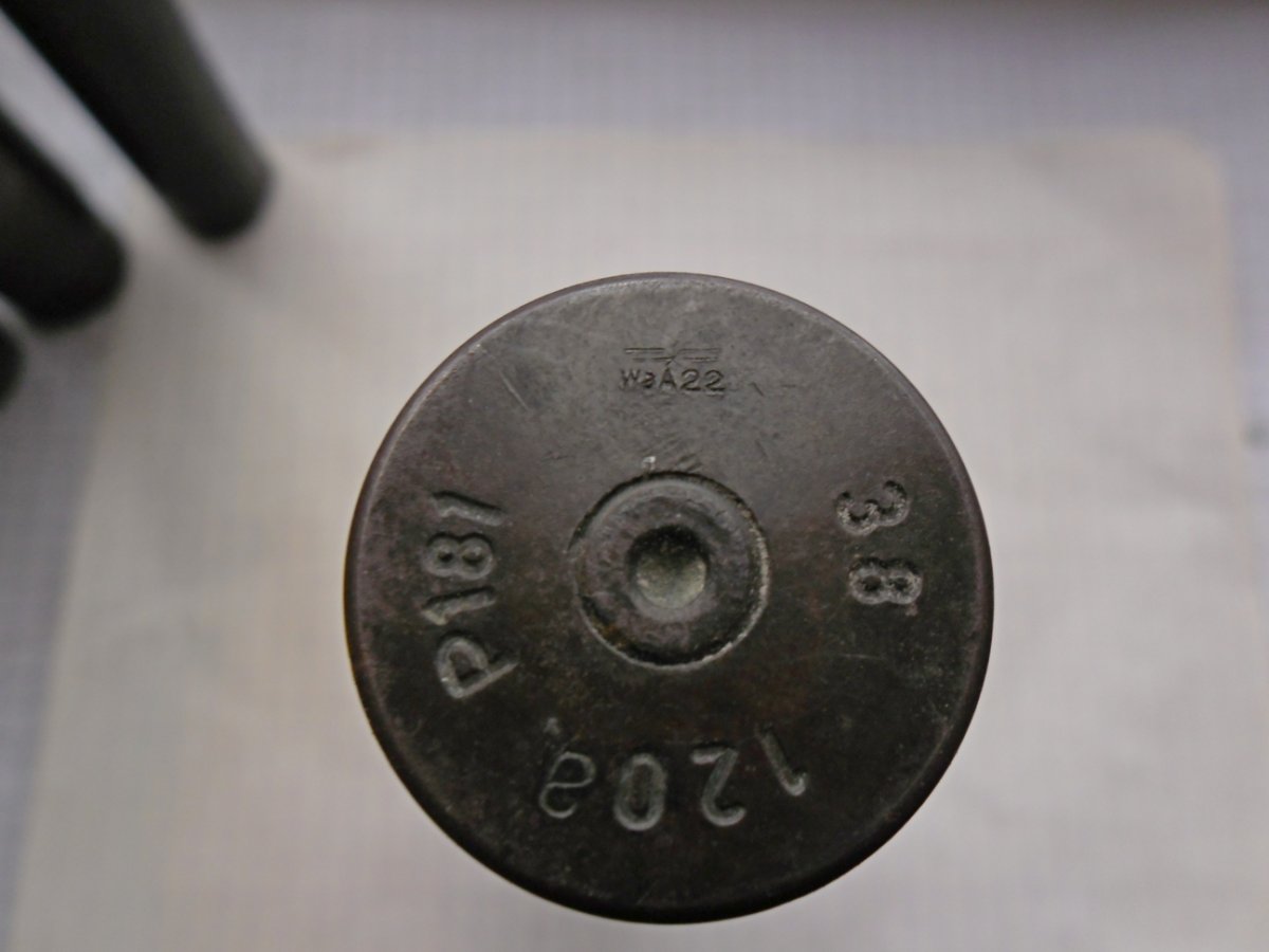

  12. StNiko
    StNiko Obergefreiter
    54
    г.Харьков

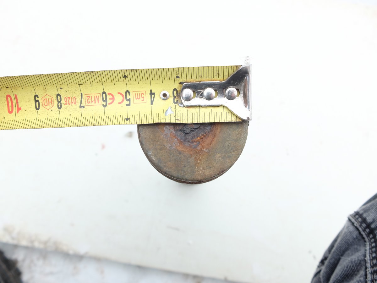

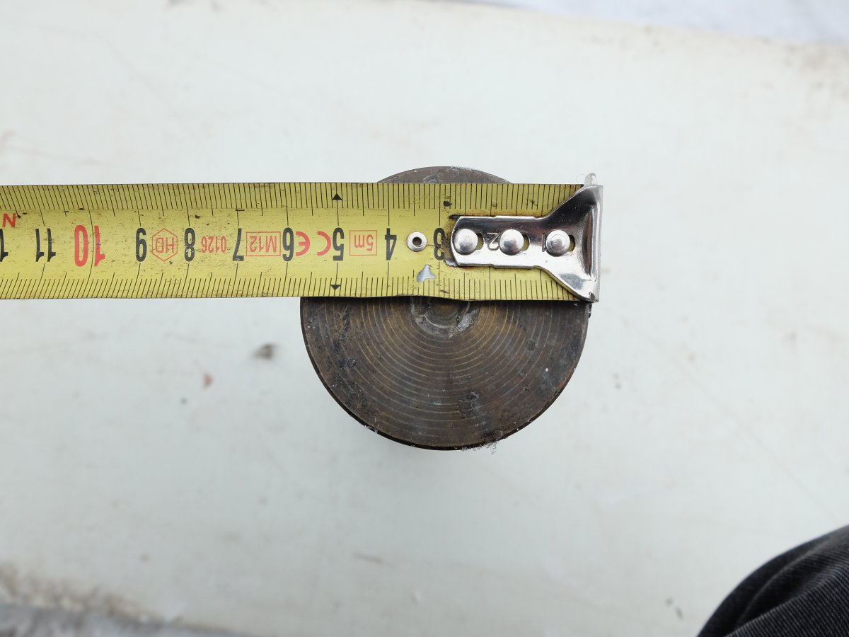

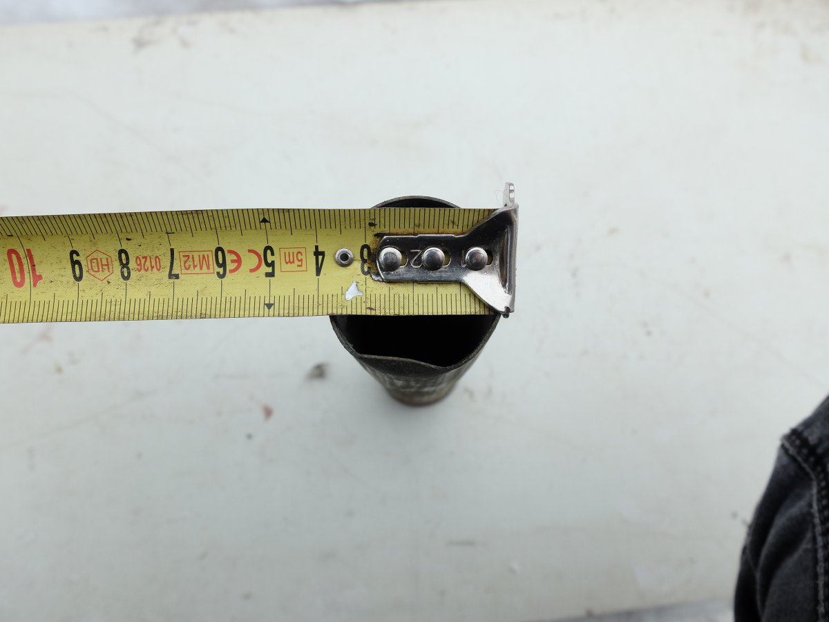

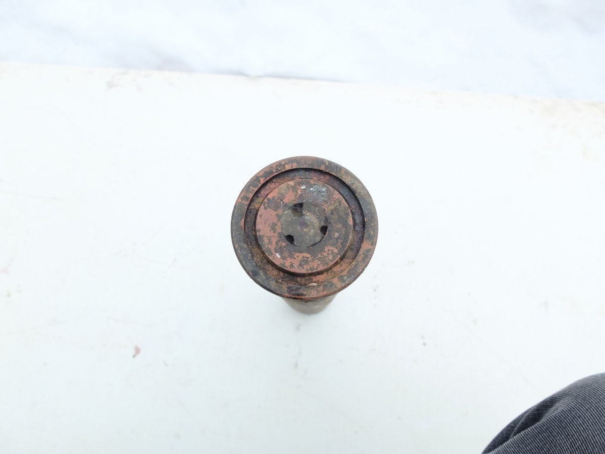

    Приветствую уважаемых форумчан, прошу определить

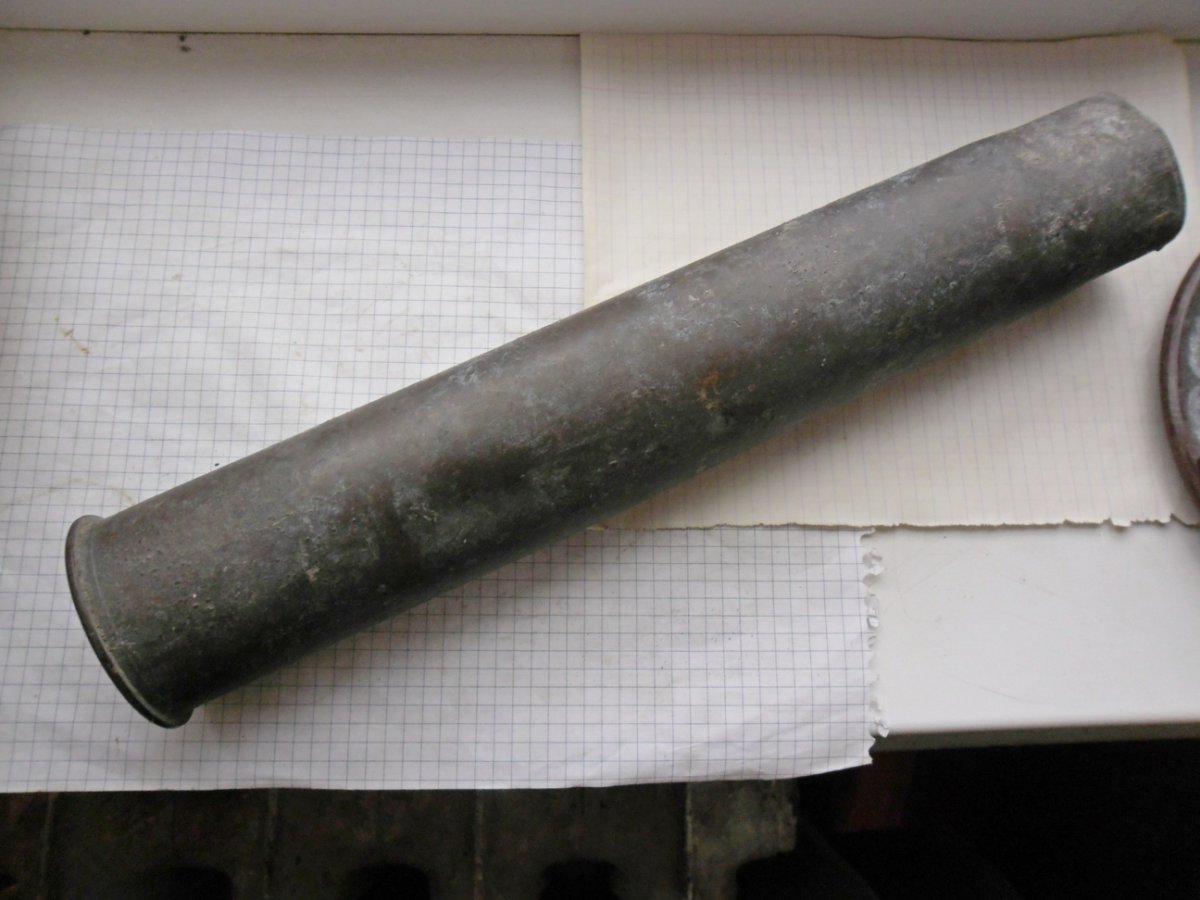

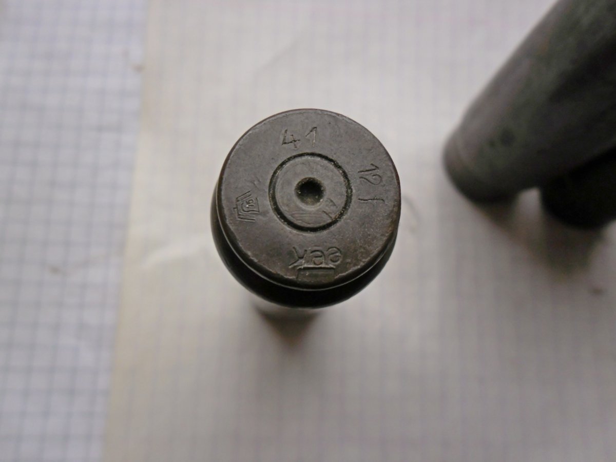

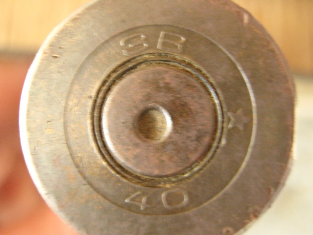

    1 DSCF9171.JPG DSCF9172.JPG DSCF9173.JPG DSCF9174.JPG DSCF9175.JPG DSCF9176.JPG
    MISHAvsACE400i нравится это.
  13. Yarik_jar
    Yarik_jar Moderator
    67
    114
    2.728
    LA
    1. Советская 37мм зенитная гильза
    2. Немецкая 37мм зенитная гильза
    3. Гильза к советскому 45мм противотанковому орудию
    corbie, MISHAvsACE400i, kombat83 и 2 другим нравится это.

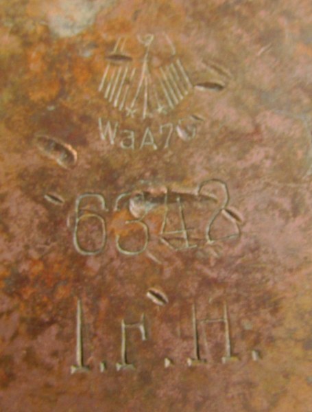

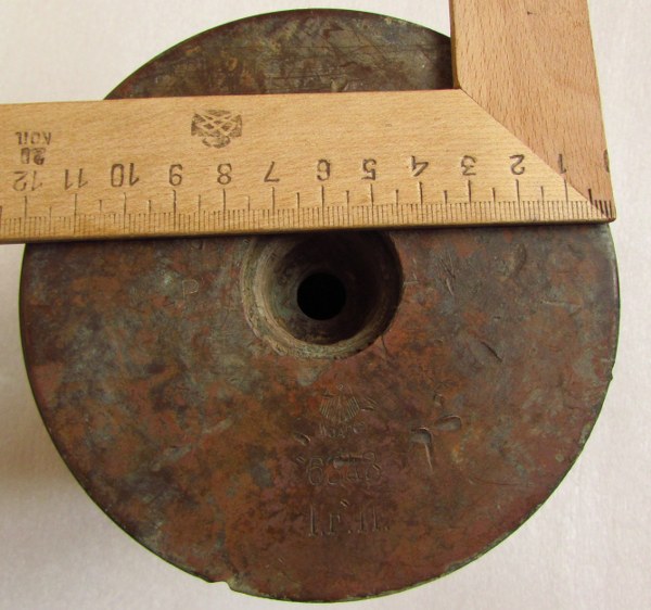

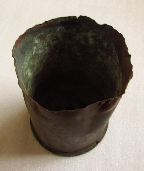

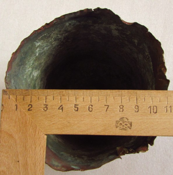

  16. Erdarbeiter Russ
    Erdarbeiter Russ Obergefreiter
    267
    Там

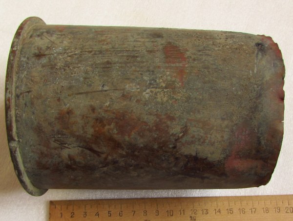

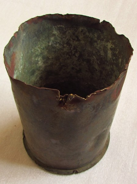

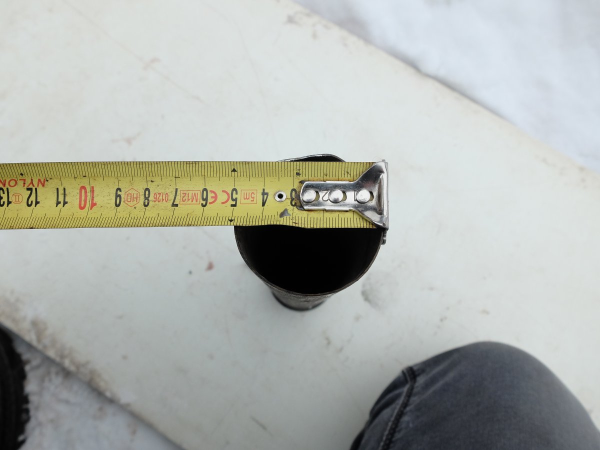

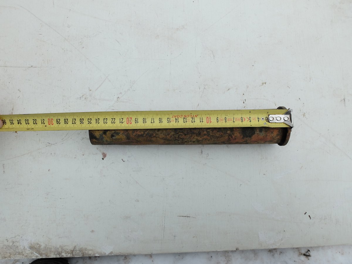

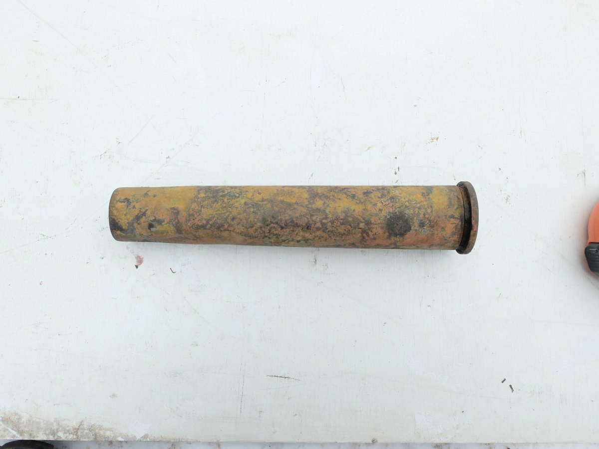

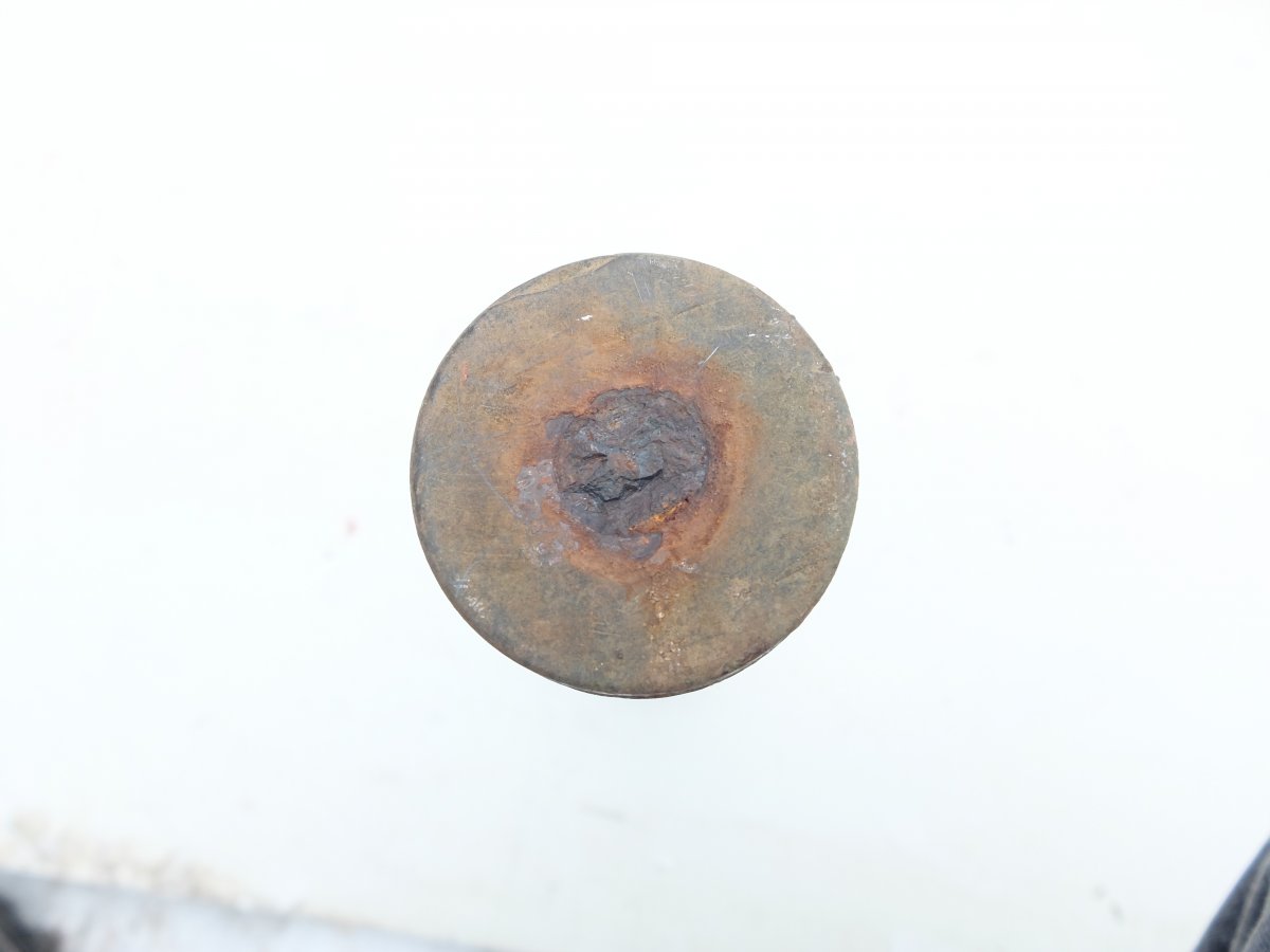

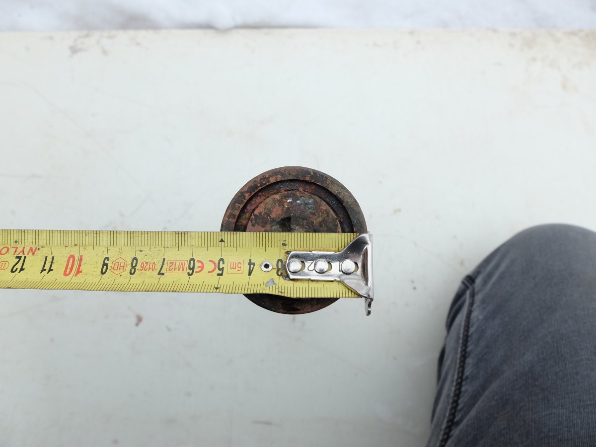

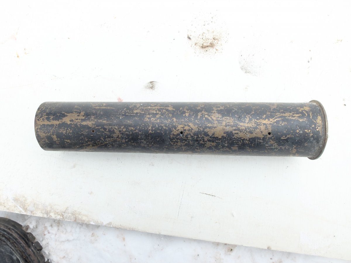

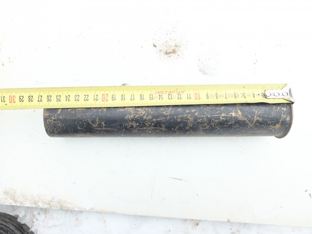

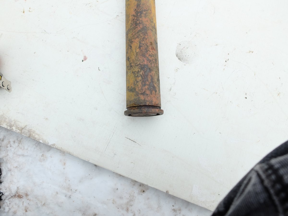

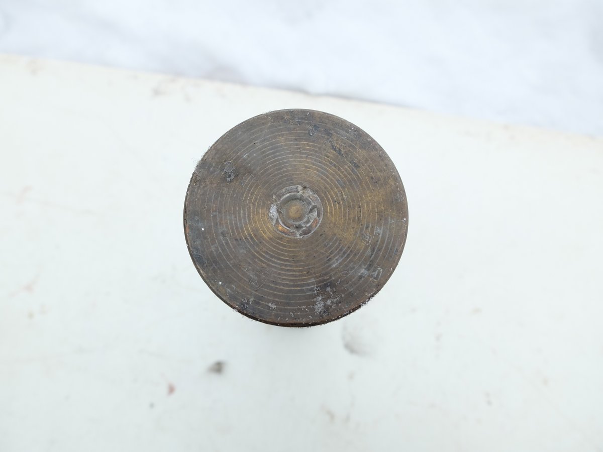

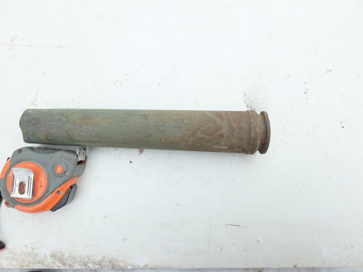

    Всем доброго здравия! Нужна помощь с гильзой. Определил, как гильза от 105-мм лёгкой полевой гаубицы обр. 18 (нем. 10,5 cm leFH 18; leFH от нем. leichte Feldhaubitze — «лёгкая полевая гаубица») — немецкая лёгкая полевая гаубица калибра 105 мм времён Второй мировой войны. Материал - латунь. На донце кроме маркировки, веймарский орлик. Подскажите, пожалуйста, в таком состоянии имеет ли интерес данная гильза, даже по цене близкой к цене лома, или лучше не заморачиваться и здать в металлолом?
  17. Viktor kopatel
    Viktor kopatel Obergefreiter
    28
    53
    54
    Доброго! В таком состоянии лично я даже не заморачивался бы! Врядли ее возьмут даже по цене лома так как доставка схавает еще 50 грн сверху. Лично мне нужны именно 105 горшки (такой как у вас) под два макета 105 мм. Еслиб былоб состояние сохрана хоть %80. Не в обиду конечно. Можно попробовать стартонуть с лома но врядли будут ставки, Если стартонуть с 1 то врядли цена дойдет до лома. Вобщем решать вам. Есть люди которые продают лоты дешевле их реальной стоимости ради благодарности повышения рейтинга и позитивных отзывов. С ув.
    Erdarbeiter Russ нравится это.

    А скільки вона потягне за ціною лома?
  19. MiXaNiK
    MiXaNiK Stabsfeldwebel
    855
    52
    1.945
    3.073
    Украина,Ильичевск
    Очевидно нужно взвесить и узнать по чем в Вашем регионе цена на латунь- и сразу получите нужную цифру..

    Друже, для чого гратися в "капітана очєвідность" і писати всім зрозумілі речі? Ми ж не в дитсадку. Питання адресувалося більшим чином власнику гільзи. Ціну має визначити він. Але то вже в іншому розділі, або в приватці. Не будемо розводити флуд.

    Обрезаете по круг на высоте 5см от донца и у Вас имеется антуражная пепельница, остальные ошметки латуни в металл.

  22. Erdarbeiter Russ
    267
    Там
    Viktor kopatel
    MiXaNiK
    Спасибо!
    R@Mzes
    Вага- 1,640 грам. Сьогодні ціна на скупці 80,00\кг = 131,2 грн. Ще мінус 3% - вибрик скупки "за те, що воно воєнне".
    Отдал бы по цене металла, если кому нужно. Даже не поленился бы запоковать и отнести на почту, так сказать, ради идеи. Если нет желающих, пойдёт на лом.

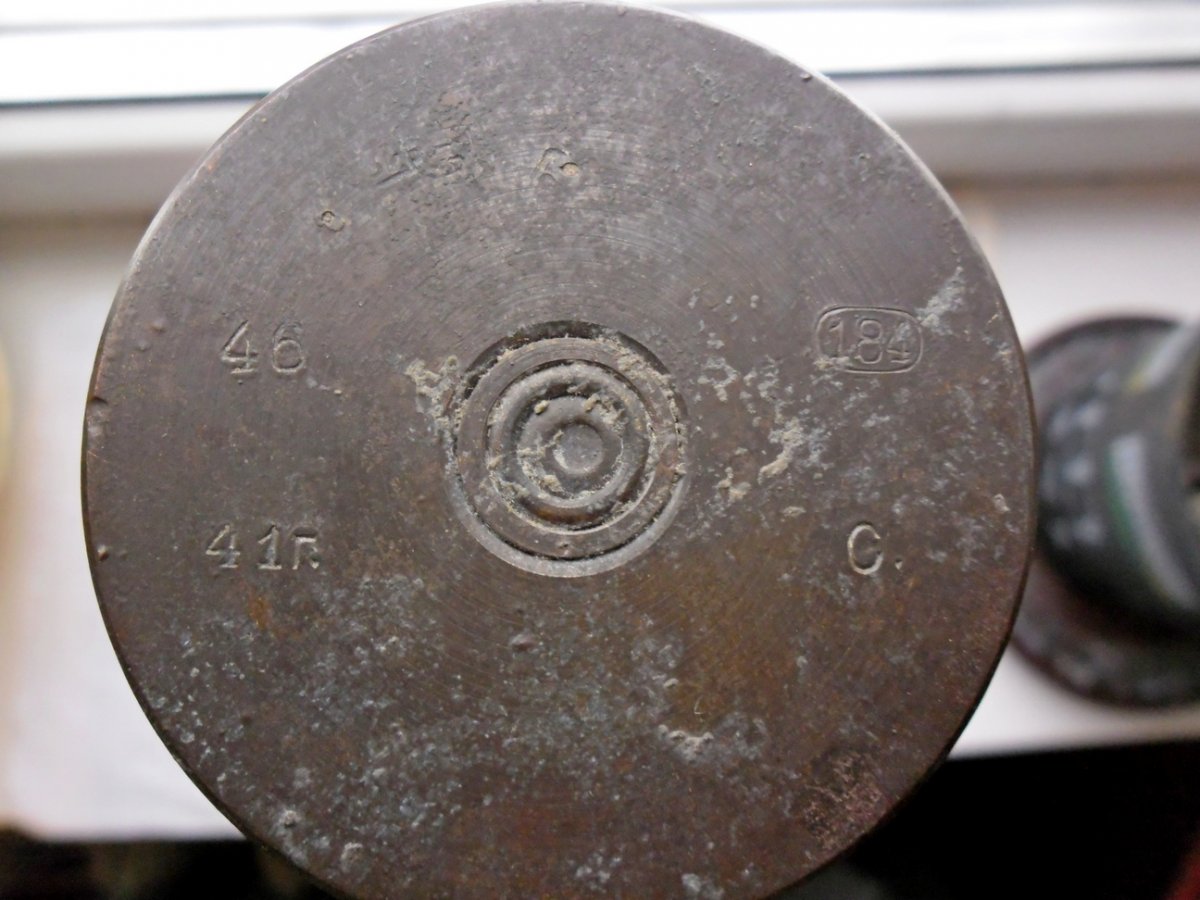

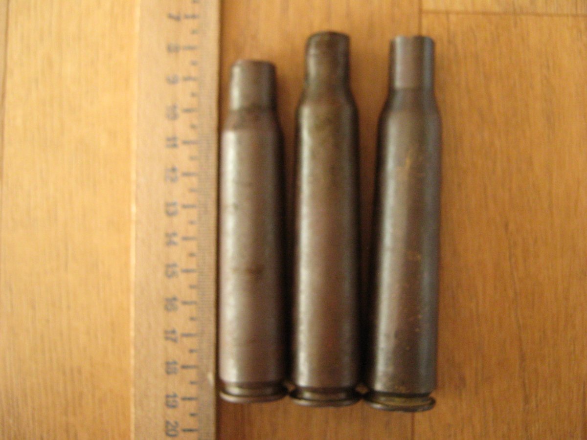

    Доброго времени суток. Определите пожалуйста гильзы, буду благодарен. С уважением.
  25. A10A
    A10A General-leutnant
    23.213
    Київ, Україна
    Unnamed Player, _yurij_ и ustas68 нравится это.
  26. ustas68
    ustas68 Obergefreiter
    16
    135
    Спасибо за определение. С уважением.
