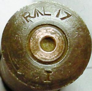

    За маленьким исключением -стоит поболее...

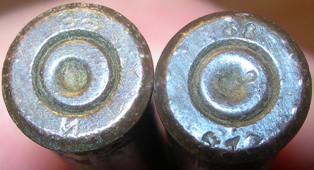

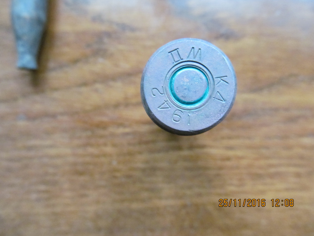

    Приветствую камарады!
    Нагановская гильза с буквой И не попадалась раньше кажется. Может интересное что-то?
  8. manfredd
    manfredd Leutnant
    24
    46
    1.888
    Украина Харьков
    И-1955 год 38 - Юрюзанский машиностроительный завод №38
    Останнє редагування: 23 лис 2016
    Chuzhoy та A10A подобається це.

    Спасибо!

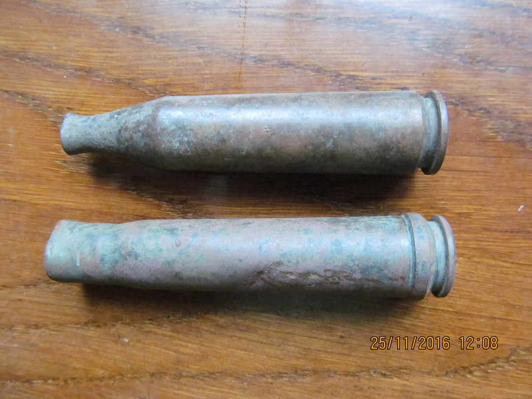

    Добрый день.Помогите определить,что за гильзы.К какому оружию шли и ,какая страна производитель?Длинна одного-98см,другого-94см.По калибру понять сложно,дульца деформированы.

    98 і 94 см..Майже метер чи що??Чи мм?

    Не верно указал- 98мм и 94мм.

    Верхний ПТР 7.92х94 вермахт. Нижний ПТР Бойса 13,9х99 Англия. Лендлиз

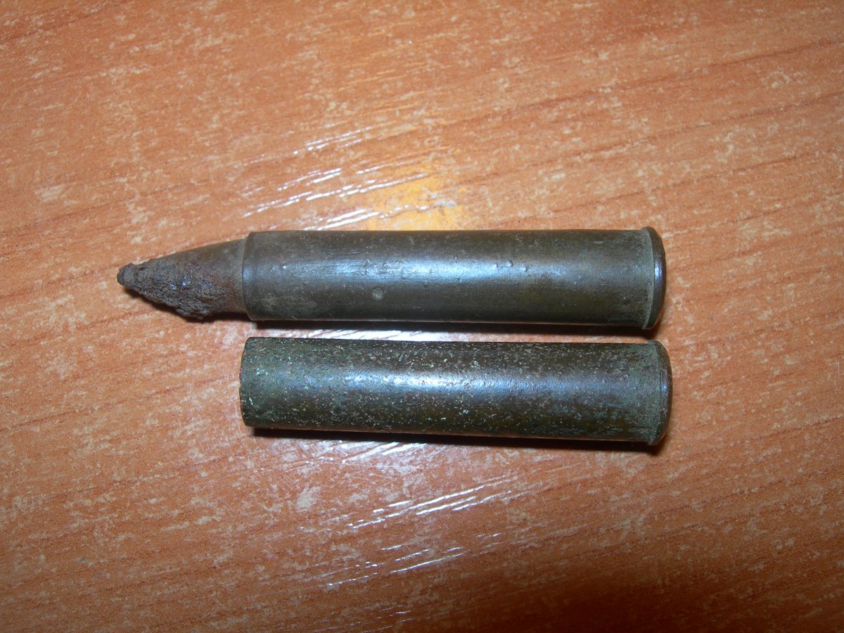

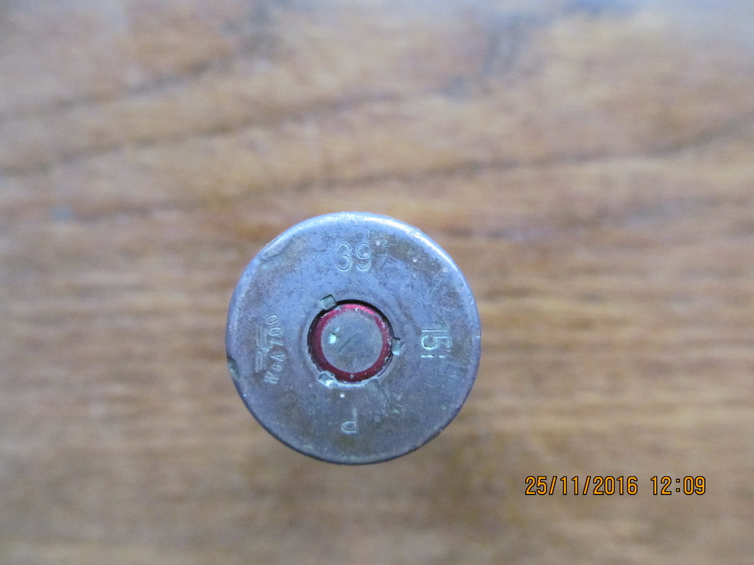

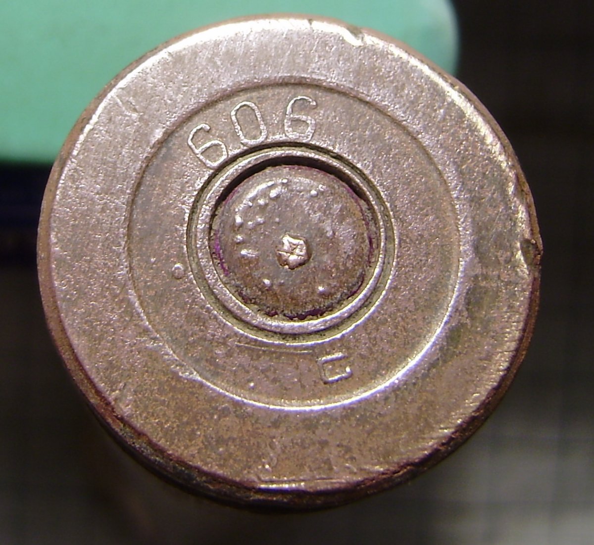

    Приветствую уважаемых коллег! Подскажите пожалуйста по первой гильзе, вторая Маузера для масштаба. Заранее большое спасибо за ответы!
  16. ASKOT1
    ASKOT1 General-major
    16
    22
    10.505
    нс-23
    marks08 та Yarik_jar подобається це.
  17. Yarik_jar
    Yarik_jar Moderator
    67
    114
    2.728
    LA
    Гильза к авиапушке НС23, Кемеровский завод
    marks08 та ASKOT1 подобається це.
  18. marks08
    marks08 Stabsgefreiter
    24
    41
    223
    Украина, Одесса
    ASKOT1
    Yarik_jar
    Большое спасибо за помощь в определении!
    Современная?

    По Второй Мировой

    Да вот что то не разберу какая там буква набита на донце.То ли недобита..... Буква - это год изготовления.
    На Муни пока зайти не могу,что то не пускаетo_O
  21. marks08
    24
    41
    223
    Украина, Одесса
    Ещё раз большое спасибо!!!
  22. marks08
    24
    41
    223
    Украина, Одесса
    Буква похожа на С, но вроде год уже с такой буквой не маркировали...
  23. ASKOT1
    16
    22
    10.505
    Отож бо і воно...... цікава буква....не бачив таких.... сказати за рік на жаль нічого не можу.....підтягнуться більш знаючі - підкажуть....самому вже цікаво.
    marks08 подобається це.
  24. Unnamed Player
    Unnamed Player General-major
    34
    55
    8.745
    Е-1954 год.
    ASKOT1 та marks08 подобається це.
  25. Yarik_jar
    Yarik_jar Moderator
    67
    114
    2.728
    LA
    Думал ранний выпуск, спасибо
  26. marks08
    24
    41
    223
    Украина, Одесса
    Большое спасибо, Е видимо не прочеканилась...
