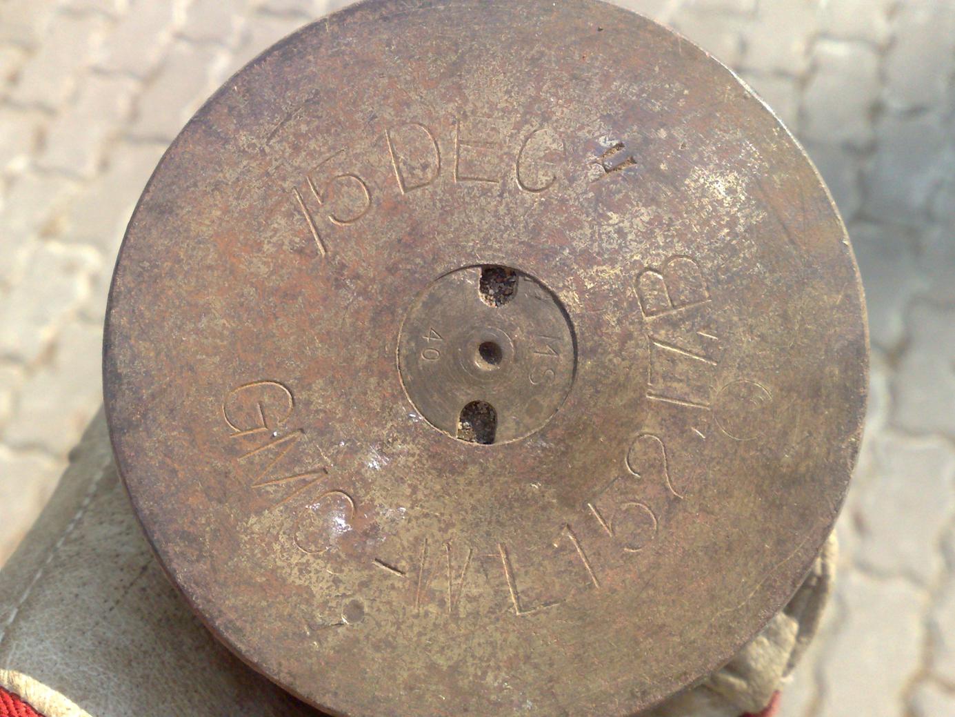

    Здравствуйте камрады,что подскажите по вот такой гильзе???

    Польский маузер по ходу.

    Я тоже так думаю,на 12 часов типо орла птичка какаято

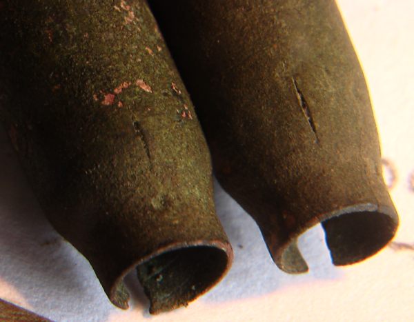

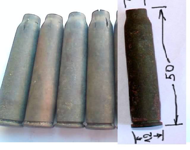

    Здравствуйте. Вот, в леске под Киевом, богатом на Кайноки и Лебели, попались несколько вот таких гильзочек. Сначала принял за Арисаку, но смутило короткое дульце. На донце ник4акой маркировки не углядел. Рядом для сравнения лежит английский для моськи (оттуда же). Недалеко от этого места нашел румынскую монетку 1906 года (может информация в тему?)

    Арисака и есть - из неродного ствола...:(
    Не из румынского манлихера ли ? 6,5 Х 54R :smile_12:

    ИЗ НЕРОДНОГО СТВОЛА! Как я раньше не догадался, не придав значения трещинкам и разрывам....вот, полюбуйтесь как раздуло...

    Нет, мое мнение ли Маузер или Ли-Энфилд

    Маузер-Энфилд...:D
    Смотри внимательно фото 1 - диаметр дУльца гильзы - 7 мм,
    Кстати, так рвет гильзы Мосинка (но тогда там не 7 мм)...

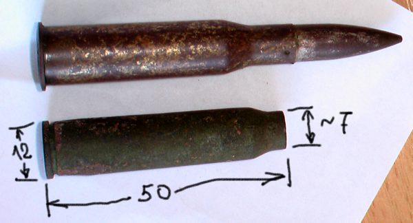

    Что за? Не нашел нихрена...

    Укажите размер гильзы:beer:

    Хорошо, а скат гильзы(по высоте и рядом лежащему патру) НЕ характерен для патронника мосинки :beer:

    75мм французская гильза, использовавшаяся финнами. Капсюль финский.

    ...дык - патр с гильзой нельзя сравнивать, особенно мосинские, и особенно - повысоте ската. :)

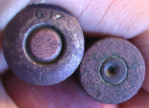

    Здраствуйте Уважаемые! попалась такая гильзочка 1913 года. Калибр приблезительно 8 мм. На дне маркировка СR. Мне думается что-то английское. Жду Ваших мнений. С ув.

    8х50Р Маннлихер австрийский, фабрика Георг Рот в Вене.

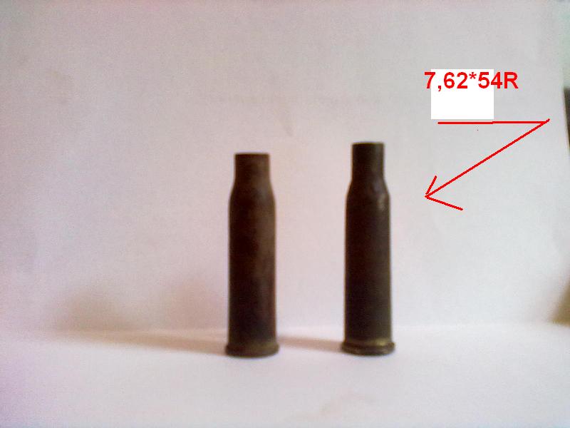

    Хорошо, пусть человек просто для наглядности бросит рядом патр(гильзу) от Маузера и Ли-Энфилда.

    Попробую так...:)
    ...это арисаки из мосина

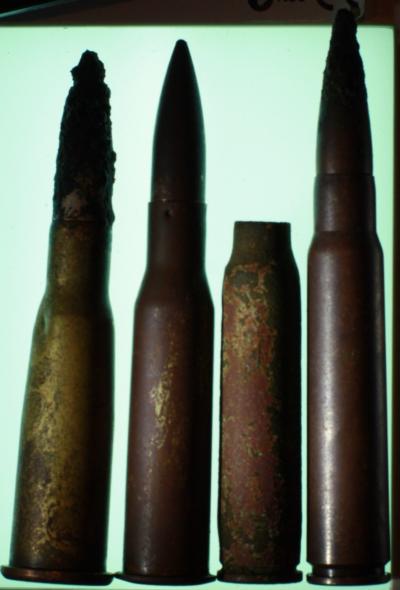

  26. bruvis
    bruvis Oberschütze
    28
    Ну энфильда у меня еще нет, но маузер и моську (и лебеля до кучи) рядом сфоткал. Мне кажется в маузере её бы раздуло по всему дульцу, а в моське вообще разорвало бы по всей длине, но не дульце. В маузер бы оно почти подошло по размеру донца. Но это что-то другое...
