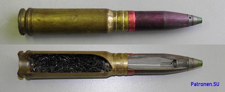

    Подскажите по этой гильзе.
    Охотники потеряли?

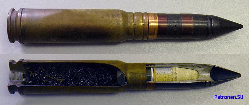

    Советская 30-мм авиапушка НР-30. Если почистить донце, можно будет узнать год выпуска.

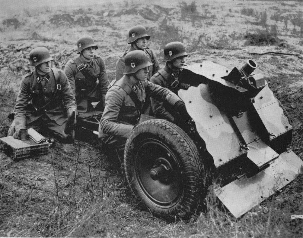

    Гильза от лёгкого пехотного орудия le.I.G.18 - http://копанина.рф/publ/10-1-0-143
    Год обозначен буквой Е (какой-то из 1-й половины 1930-х гг., точнее не подскажу).

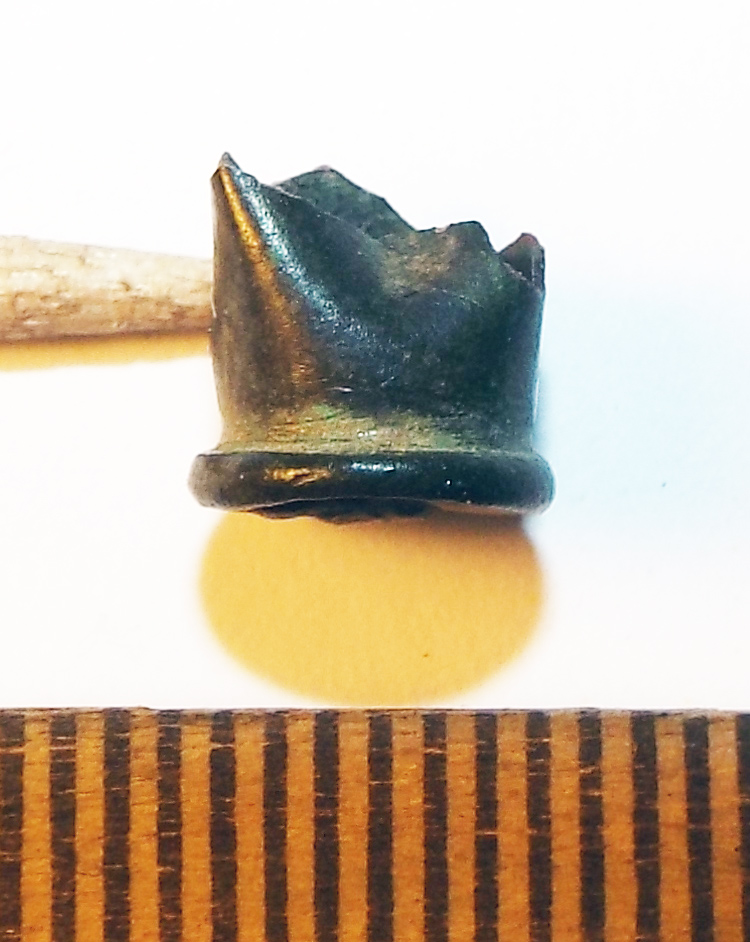

    Добрый день, копанул десяток вот таких гильз.Подскажите плиз , что за зверь такой.

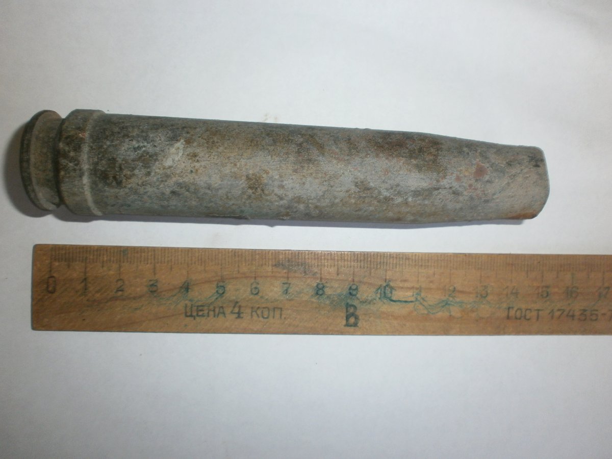

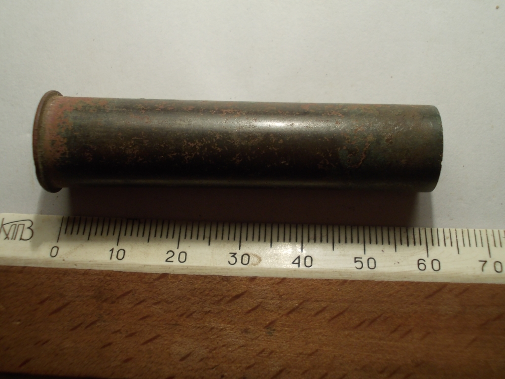

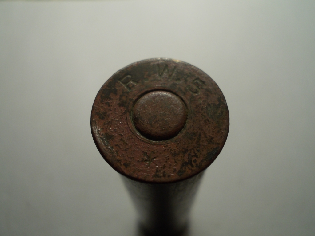

    подскажите пожалуйста по гильзе, история - была найдена в горной речке на Прикарпатье лет 20 назад, вот сейчас почищена немного

    Думаю, итальянец 20 мм. аналог Ганс Flak:beer:

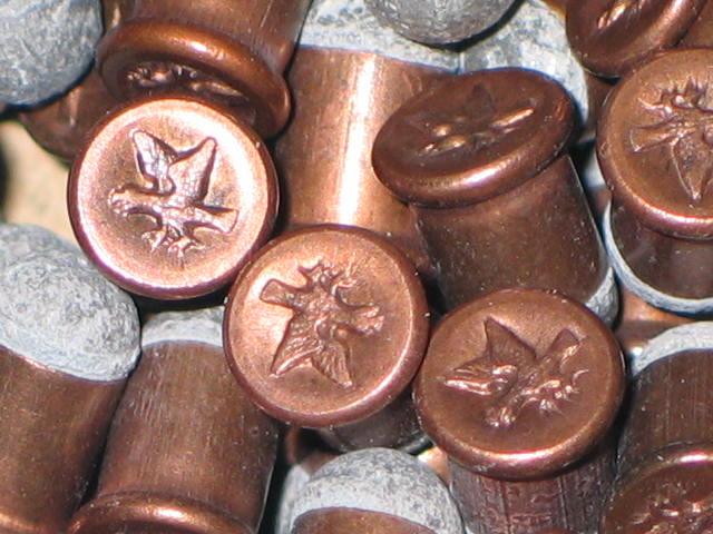

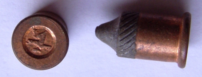

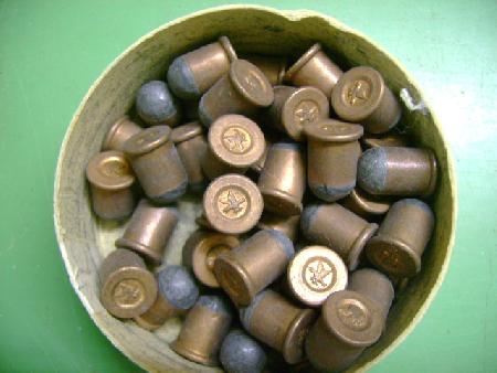

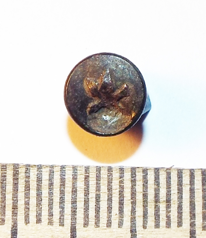

    День добрый! Попалась ещё одна гильза патрона Флобера, но чьё клеймо определить не удаётся. Подскажите, пожалуйста! DSCF4216.JPG DSCF4219.JPG

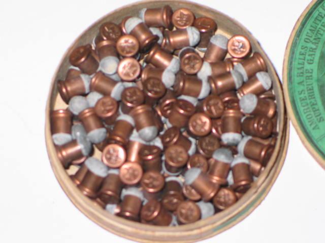

    Braun & Bloem в Дюссельдорфе и до 1925 года существовала, дальше объединилась с Дрейзе в тройку-SELKADO.
    Не могу не прописать Вам--марка патронов флобер-АДЛЕР одна из ярких и узнаваемых клеймом- Летящий Орёл, стрелкам того периода времени от массовости по производству таких именно хорошо знакома она была, что же касаетсся коллекционеров, то это одна из первейших по известности. Изображения такого клейма имеется практически во всех каталогах.География распространения велика. Много отправлялось из Дюссельдорфа и США и Вам вот попался. Вариантов исполнения патронов флобера и МК до 10, что касается флоберов марки ,, Адлер,, то их 2--впрессованное клеймом в ямку для 7 и 9 мм патронов и штампованное изнутри гильзы изображение орла для 6 мм

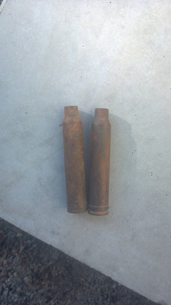

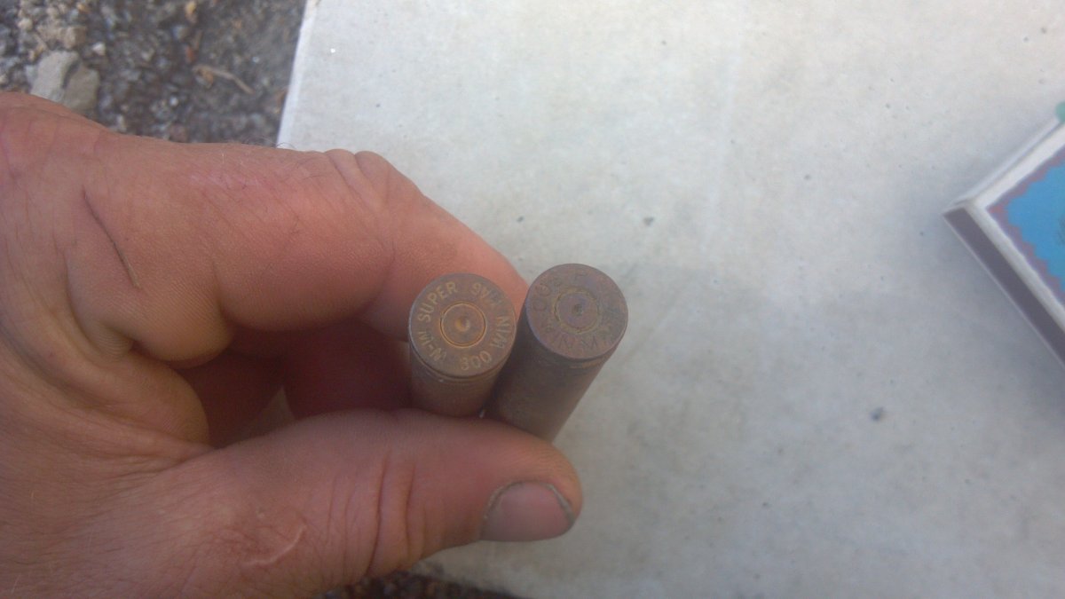

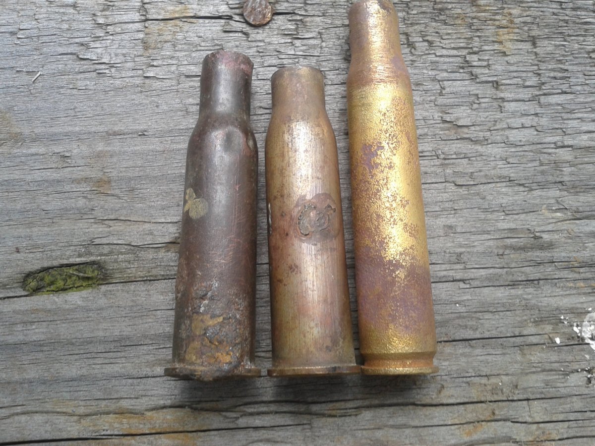

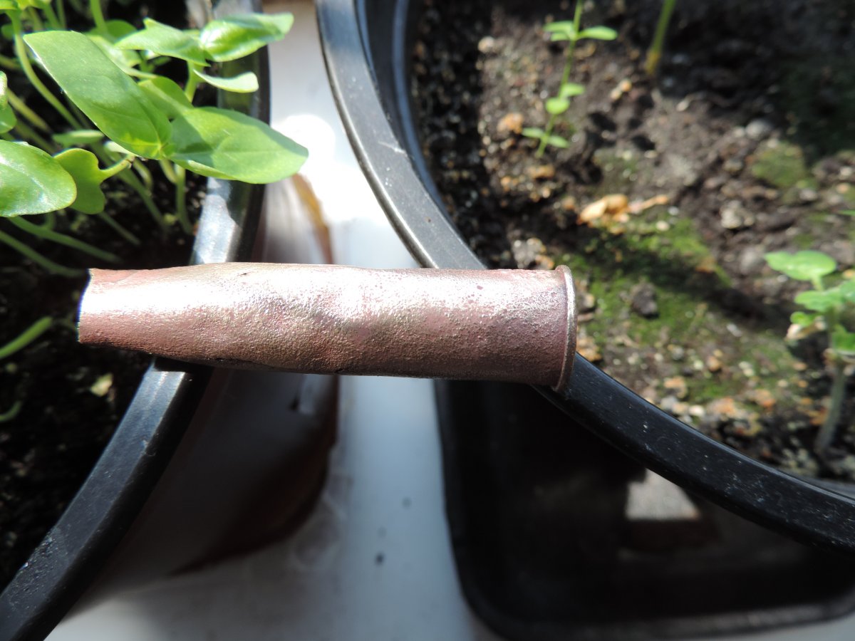

    всім доброго.
    пульками нецікавлюсь і нешарю у них,але стало цікаво від чого???
    по середині манліхер 8Х50 для маштабу...на правій клеймо DEN 42 це брітіш???ліва без клейм,горлишко цікаве довге.
    буду вдячний за допомогу.

    Bassarabia Cetatea-Alba

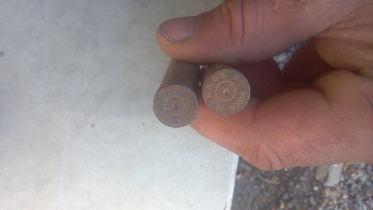

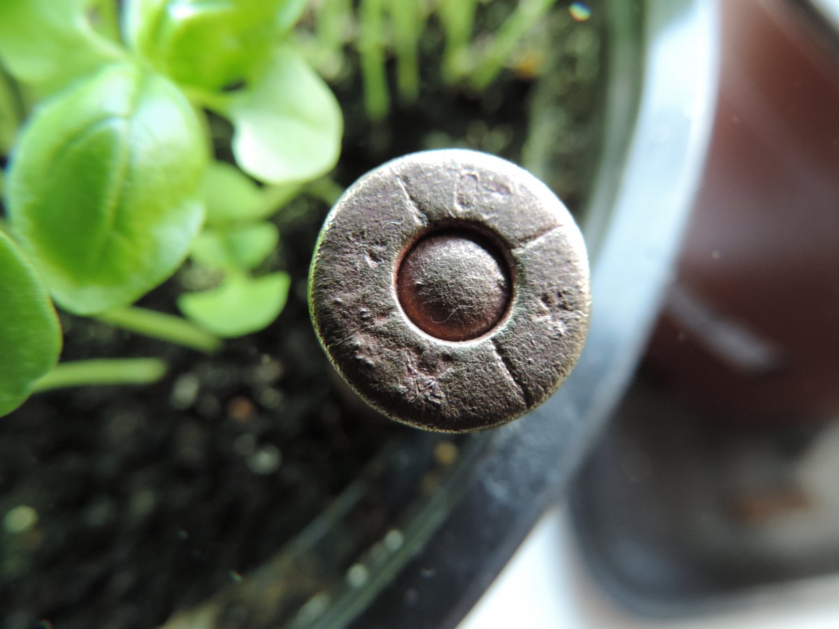

    Нет, .30-06 Спрингфилд(7,62х64), левая 7,62х54Р Мосин. Говорите донышко лысое? Капсюль маленький по сравнению с обычными?
  18. Nikita66
    Nikita66 Stabsfeldwebel
    1.409
    Donbas
    Левый - 7,62х54 Мосин, правый 7.62х63 Спригфилд США
  19. malyk
    malyk Major
    657
    1.301
    6.193
    львов
    там просто стан неахті...у мене була лента максим,там горлишко коротше:rolleyes:чи то мене глючить...:D
    https://reibert.info/threads/korob-ot-maksa-s-lentoj-na-250-jacheek-s-mmg-patronov.787120/
    дякую!!!!!!!:beer:

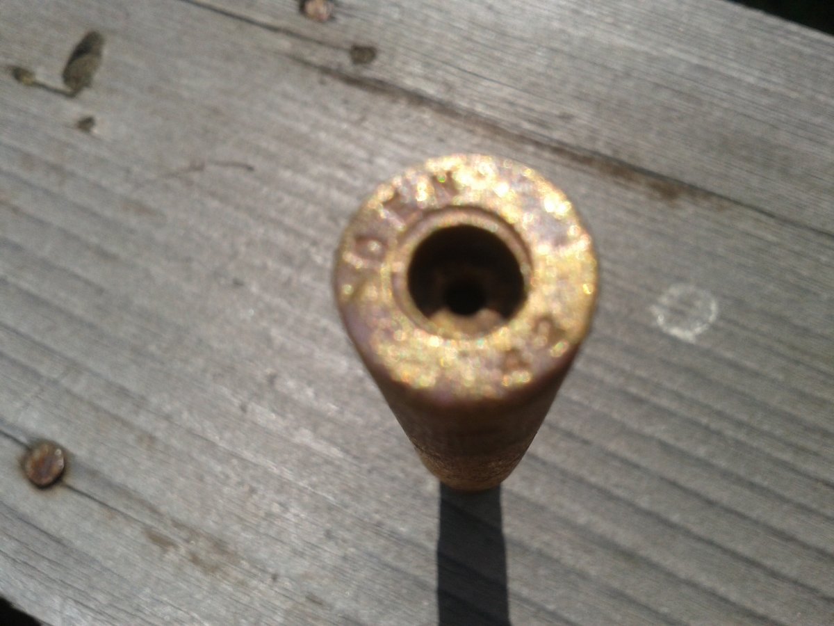

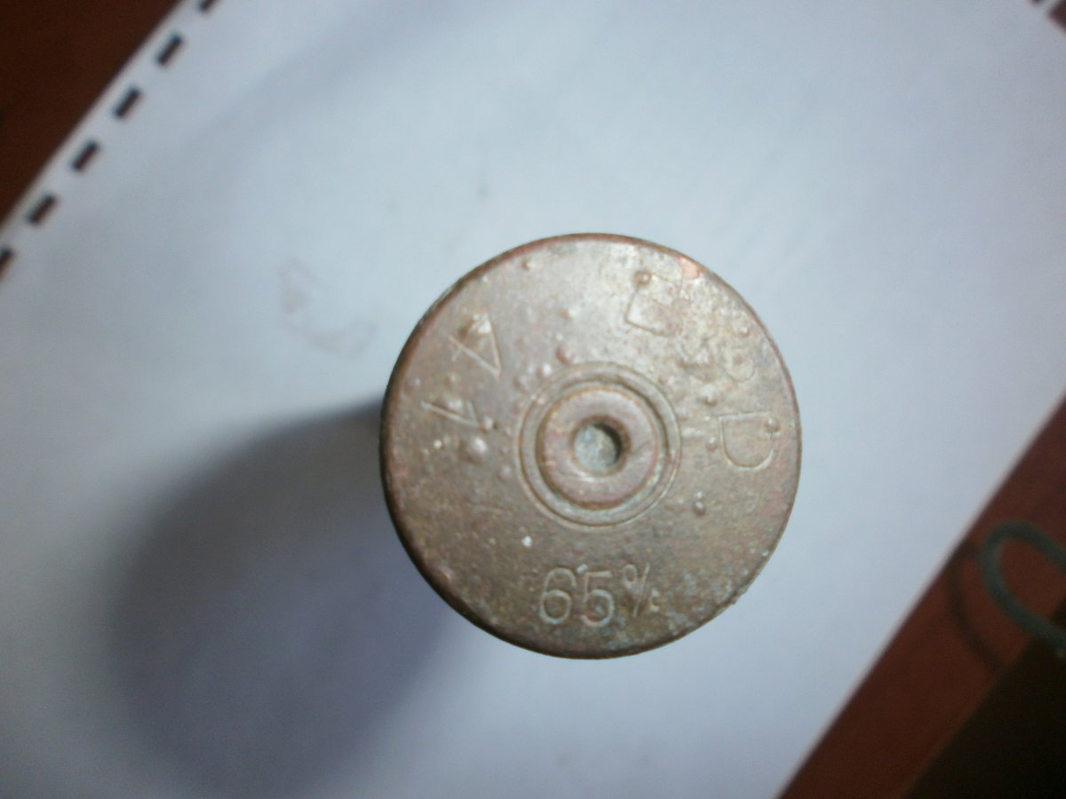

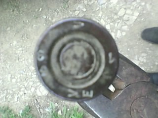

    добрый вечер.подскажите по клейму,гильза по виду маузер но короче где-то мм на 5. клеймо 1 ЕV 39 V Фото0401.jpg

    Больше похожа на Лебель 39 года.
    20alexey16 подобається це.

    спасибо. да,это от лебель mas36.
