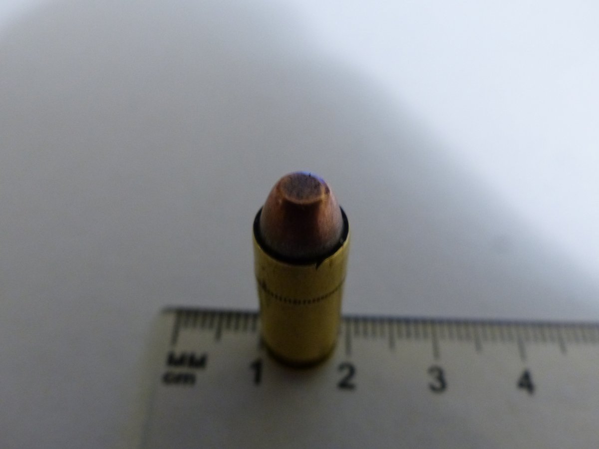

  3. wer84
    wer84 Feldwebel
    1.031
    Ukraine

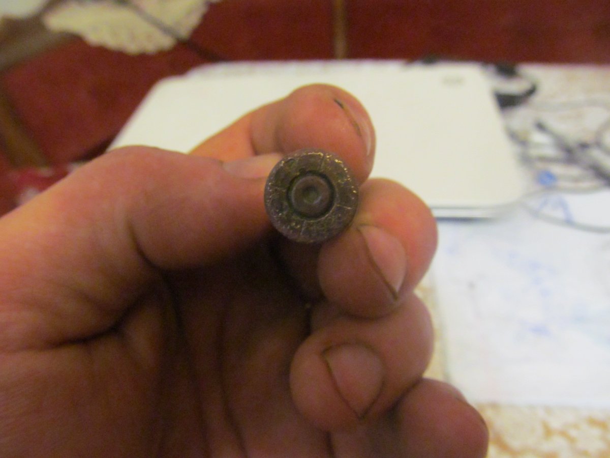

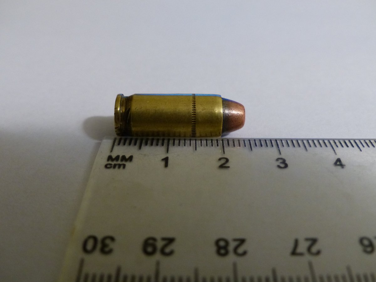

    вечер добрый!
    вот попался необычный экземпляр,подскажите что за чудо?
    и насколько частое?
    PURGEH подобається це.
  4. A10A
    A10A General-leutnant
    23.168
    Київ, Україна
    www.municion.org/7_65x20/7_65x20.htm
    wer84 подобається це.
  5. wer84
    wer84 Feldwebel
    1.031
    Ukraine
    спасибо за оперативность, но маркировка и конус пули немного другой?
  6. A10A
    23.168
    Київ, Україна
    миллиметры не врут, а пулю забили в гильзу молотком

    JE0007 - Ваша маркировка. Вершина пули деформирована после утыкания

    ...у затвора пистолета не хватит силы и энергии так приплющить пулю (при утыкании) - нивжысть...

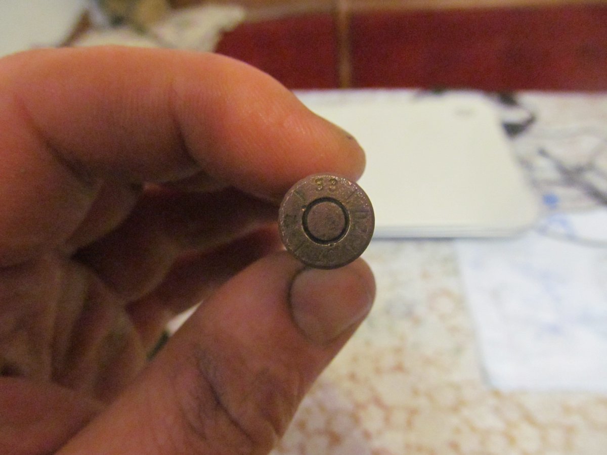

  9. wer84
    wer84 Feldwebel
    1.031
    Ukraine
    Извините за назойливость перемерил калибр 6.35 приблизительно.
    Края гильзы завальцованы вроде на заводе? Рукоблудство?

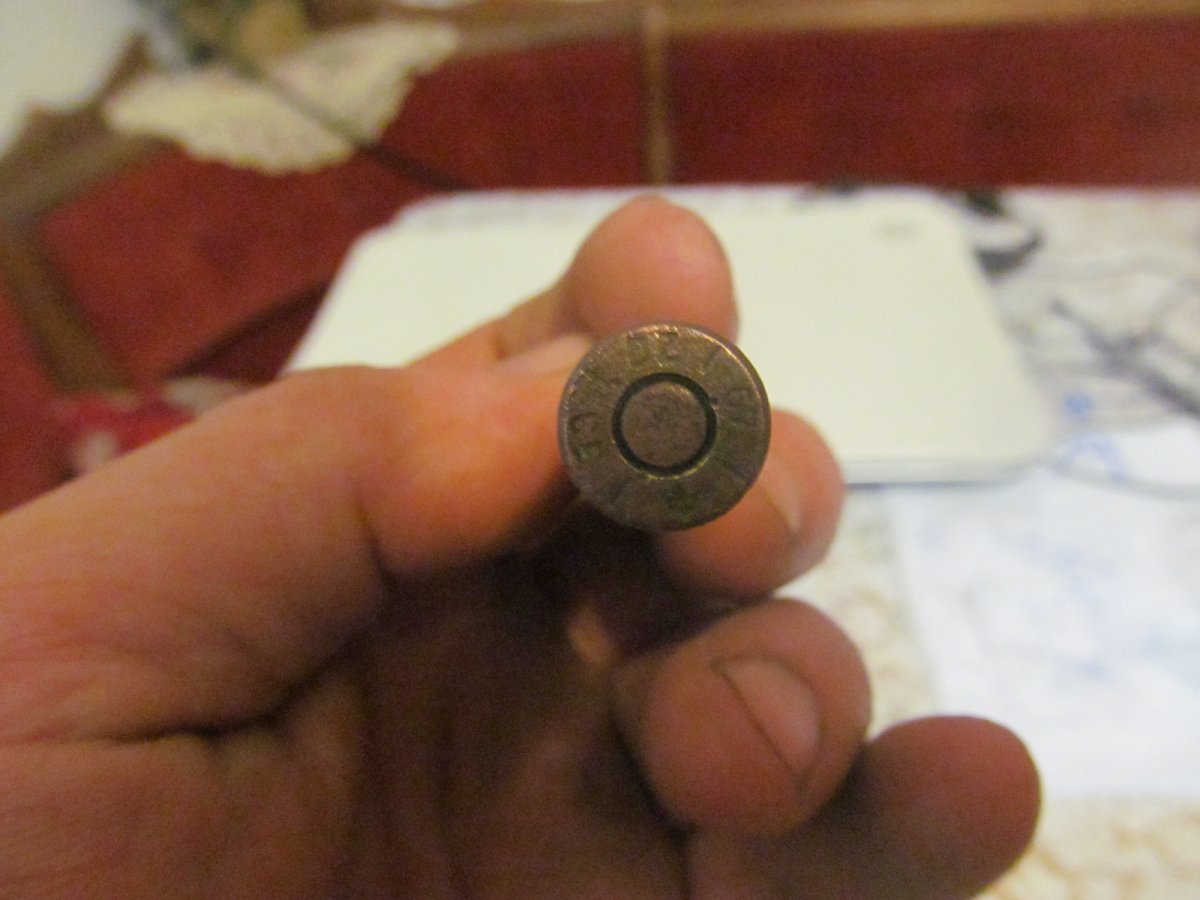

  10. Коля Кашуба
    Коля Кашуба Stabsgefreiter
    283

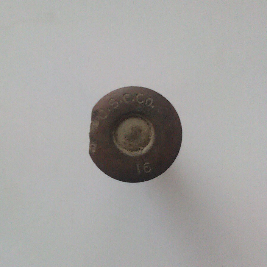

    Народ,покажите к какой винтовке гильза. Смахивает на Мосинскую,вот иностранный производитель не даёт покоя (кто знает помогите и с его опознанием) .Гильза из района Брусиловского прорыва.

  11. monah2
    monah2 Oberfeldwebel
    368
    Москва Россия
    Мосинская и есть, производитель United States Cartridge Co., de Lowell (Massachussets) США.
    Коля Кашуба та minitarn3838 подобається це.

    это из "русского заказа" ?
    и ещё а какие пули шли с ними ?

    Из " русского заказа", пуля обр. 1908г.

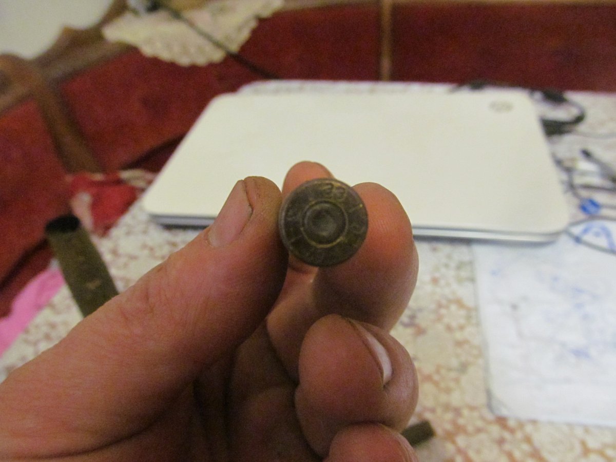

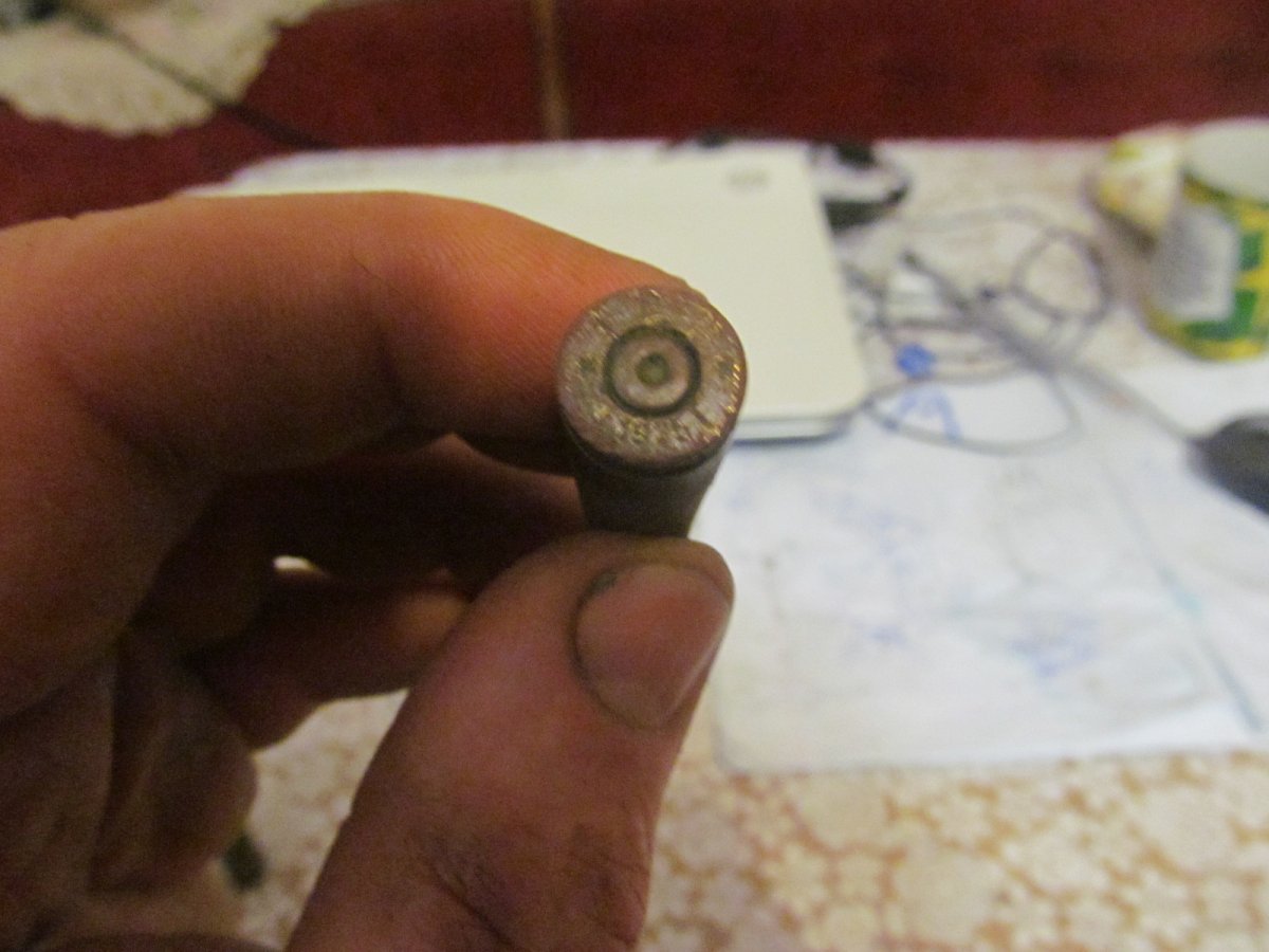

    вот сегодня поднял такую гильзу от 7.62х54R, гильза барнаульская 43 года выпуска,но по боках имеются закусы,скажите,может ли это говорить что что гильза оставлена пулеметом,а не винтовкой ?

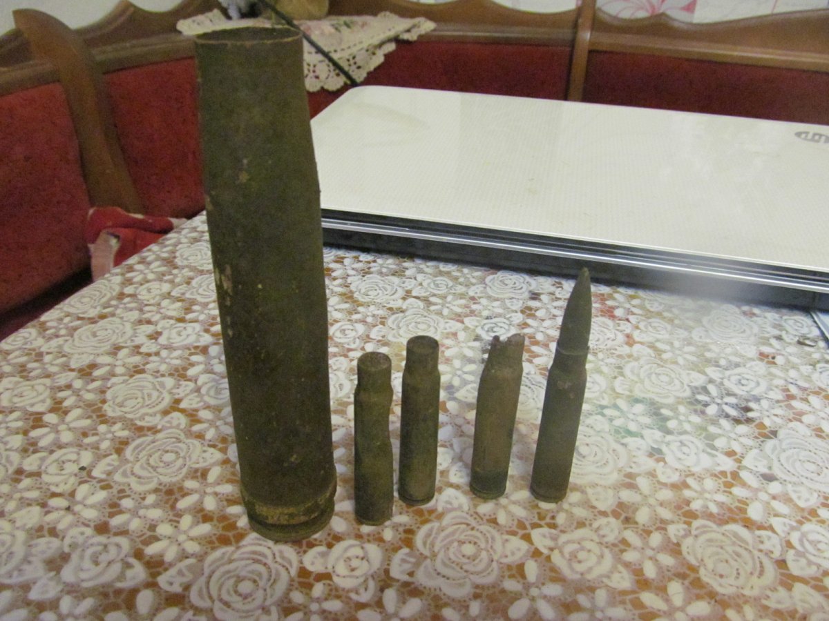

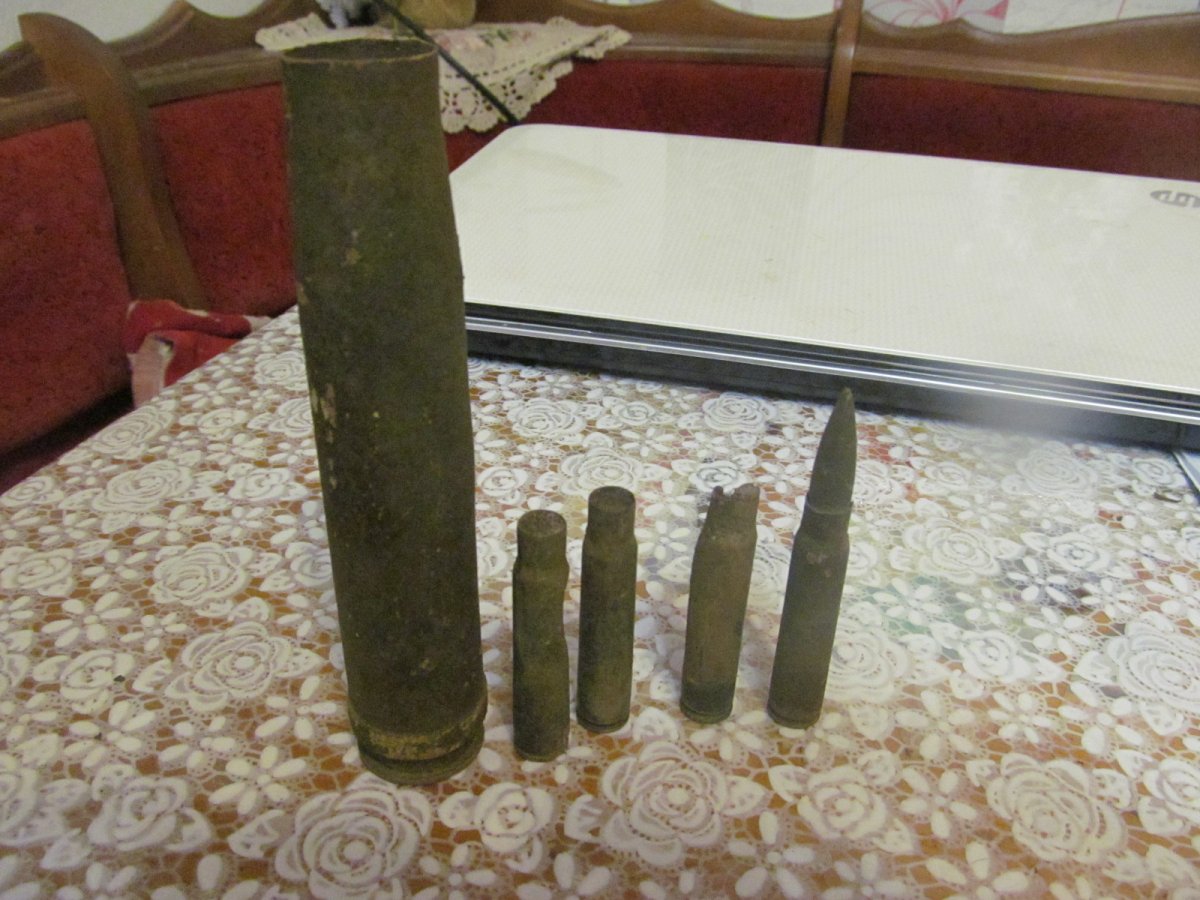

  16. Пуля 35
    Пуля 35 Gefreiter
    103
    м.Костопіль
    нарыл сегодня пару гильз.прошу помощь в опознании.на двух с них на капсуле инициалы-DZ 33-67 на двух других-1925 и две звездочки.найдены в одном овраге.на большой гильзе-38 40 ..и еще чтото, не разобрать.
  17. goro
    goro Stabsfeldwebel
    20
    31
    2.045
    Большая - 20х138B http://www.municion.org/20mm/20x135.htm
    Остальные 7,92х57 Маузер
    С орлом - поляки
    Те, которые Р**1925 - Хиртенберг, Австрия на экспорт

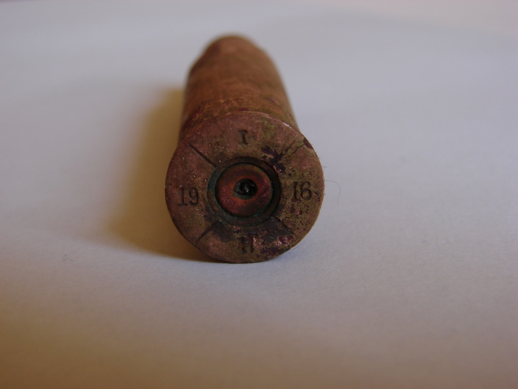

  20. manfredd
    manfredd Leutnant
    24
    46
    1.888
    Украина Харьков
    патрон 8x50R Mannlicher Производитель: H - Hirtenberger Patronenfabrik, Hirtenberg Сделан в январе 1916
    mad__cat подобається це.

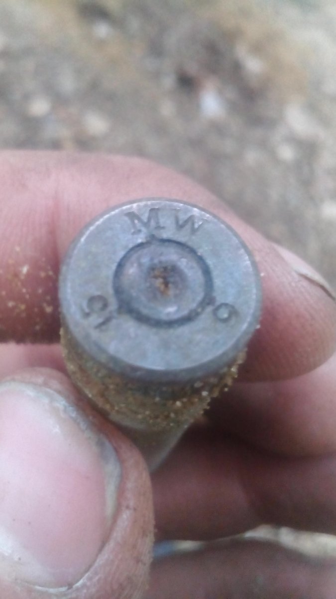

  21. Vesel'chak
    Vesel'chak Stabsfeldwebel
    871
    Мена
    Подскажите по редкости (именно тпехсектрного MW)

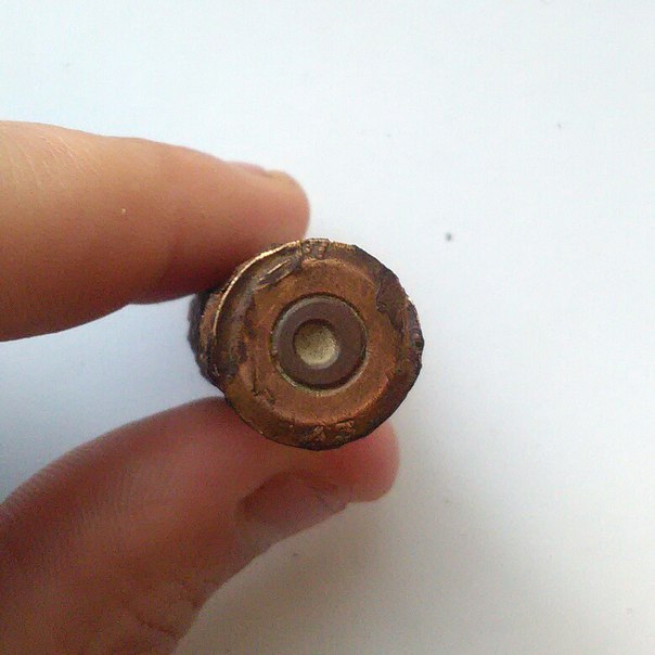

  22. сова
    сова Oberschütze
    68
    питер

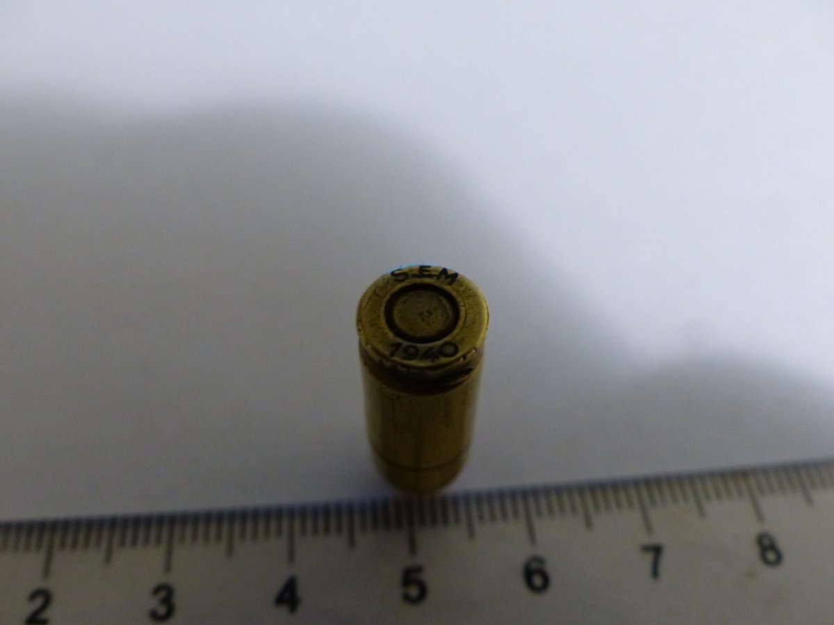

    добрый день не могу найти инфо по маркировке.мож кто знает.

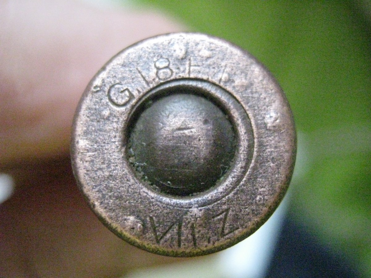

  23. Кроммвель
    Кроммвель Stabsfeldwebel
    13
    26
    1.054
    Black Mesa

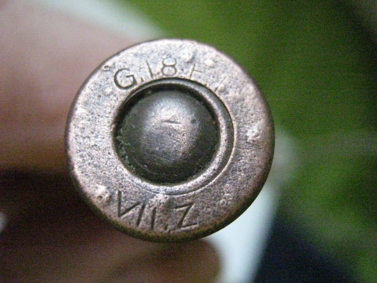

    .303 British
    G.18.F1 VII Z - Government Cartridge Factory No 1, Blackheath, UNITED KINGDOM
    ✠Wessel✠ та сова подобається це.

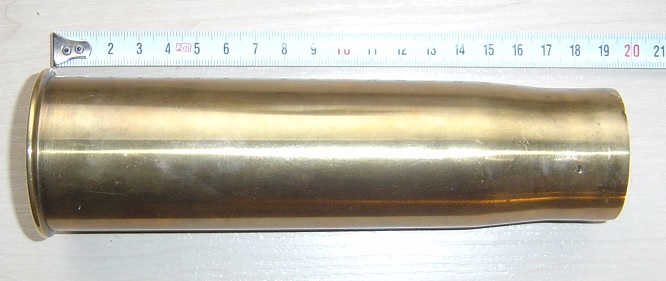

  24. malyk
    malyk Major
    657
    1.301
    6.193
    львов

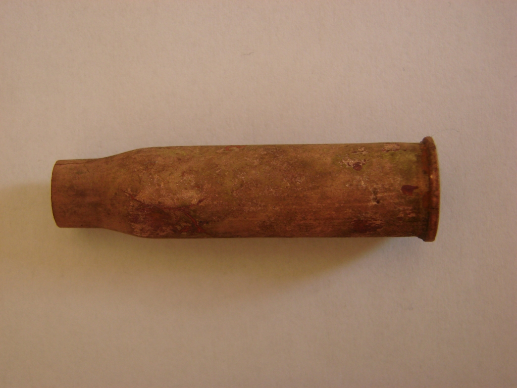

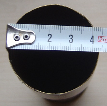

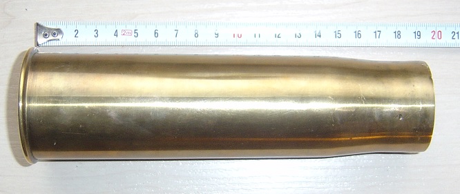

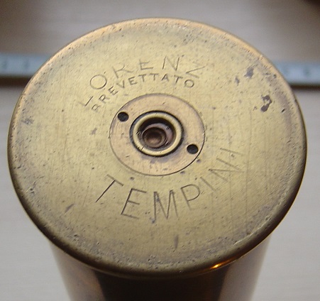

    всім доброго.
    кажуть що це гочкіс 47мм італьяшка,але щось по фото нетяне...що за гільза така???
    буду вдячний за допомогу!!!
    ЗМИЙ та A10A подобається це.
  25. Кроммвель
    13
    26
    1.054
    Black Mesa
    42X184R
    Вроде итальянец и вроде корабельный.
    _yurij_, ЗМИЙ, A10A та ще 1-му подобається це.

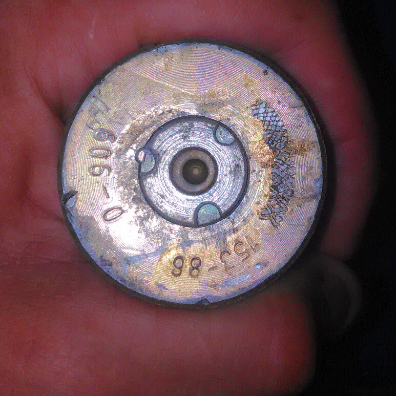

  26. Коля Кашуба
    283

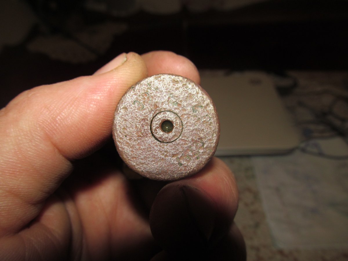

    Помогите по клеймам(завод-изготовитель,год и т.д.) и капсюльной втулке.
    Гильза от пушки 2А42.
