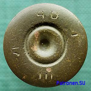

    Не хочу ни на чем настаивать, но... В 1890 году трехлинеех действительно не было, однако патрон производился с 1889 года в том числе и для проведения испытаний магазинных винтовок широкоизвестной комиссией.
    В идентификации это, конечно, не сильно помогает, так как вряд ли такие партии патронов производились в Луганске, но, с другой стороны, всяко может быть (по крайней мере, уточняющей информации не имею)
    Лично мне на этой фотографии отчетливо видна буква "Л", кроме того, подобная гильза была и у меня (подарил кому-то), правда не помню какого года.
    На фото плохо видно, может это "98" или "96"? Если да, то все значительно упрощается.

    К чему все эти рассуждения? Это довольно четкое клеймо 06 II. Буква "Л" на клейме того периода должна располагаться на 9 часов

    А что оно означало? В смысле 06 II.
    На моем была точно буква "Л", да и на этом даже при таком качестве фотографии видна слегка сбитая "перемычка". Кстати, вспомнил кому подарил, так что буду у него гляну подробнее, но точно помню структура клейма идентична. Ежли получится, то и сфоткаю.

    only you http://gunmag.com.ua/the-three-linear/
    Клеймо с буквой Л на 12 часов появилось в 1914 г (Л 914). С буквой П на 6 часов появилось тогда-же

    Так что же означает клеймо 06 II?
    Спасибо за ссылку.

    Всё абсолютно правильно насчёт 06 II !
    Все дополнительные уточнения относятся к тезису одного форумчанина, что клейма по 1890 году не существует....

    Наиболее вероятна версия производства гильз патронов на Петербургском патронном заводе из собственной латуни

    Господа Вы невнимательно читаете классиков1)Луганский ПП открыли 15 мая 1895 года,в 1890 не было даже решения о создании завода 2)Клейма Петербургского ,Тульского и Луганского завода до 1898-1900 года были Вдавленные(у Тулы и Остались3)Двухсекторное клеймо появилось 05 III и закончилось 14I .Что означает-год и треть года-для чего-точно (без озвучивания приказа ГАУ) не ответит никто.А Первый патрон луганский имел вдавленное клеймо Л 95 Р II

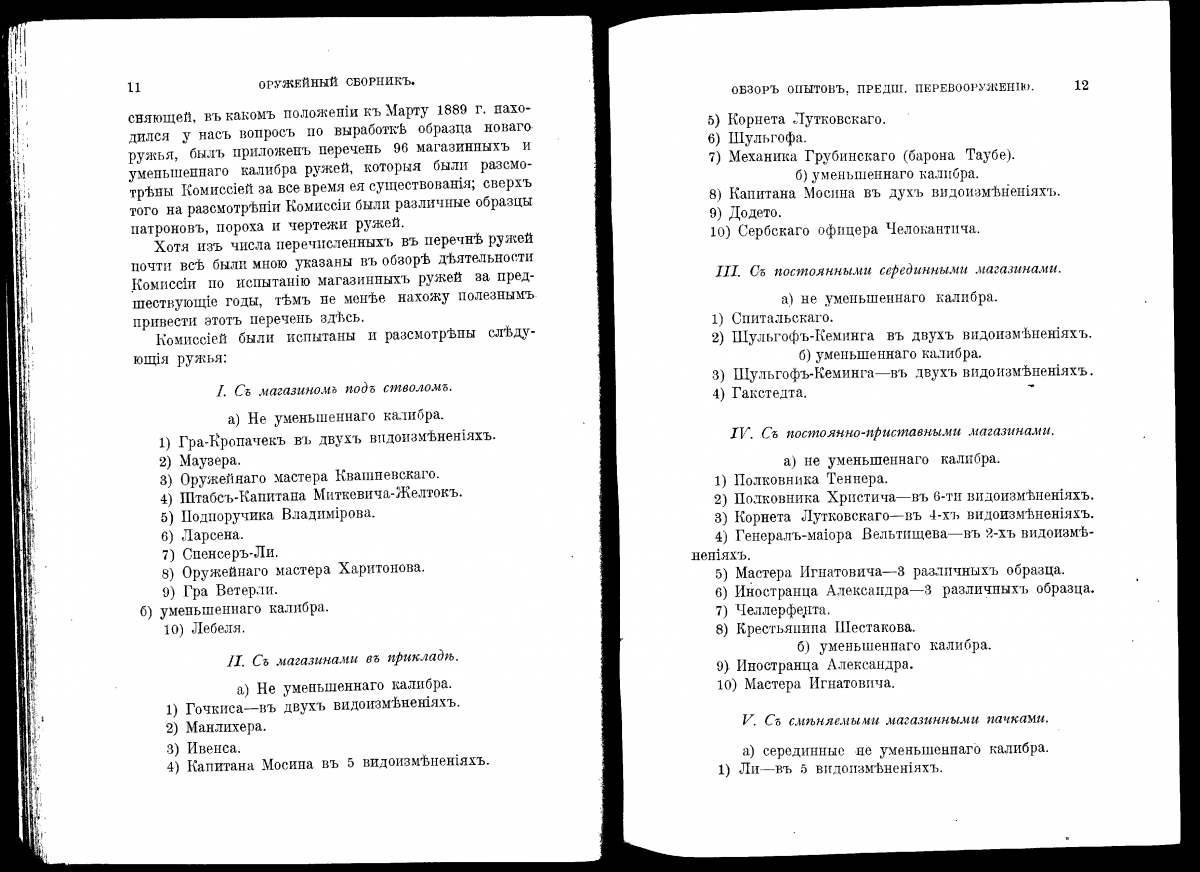

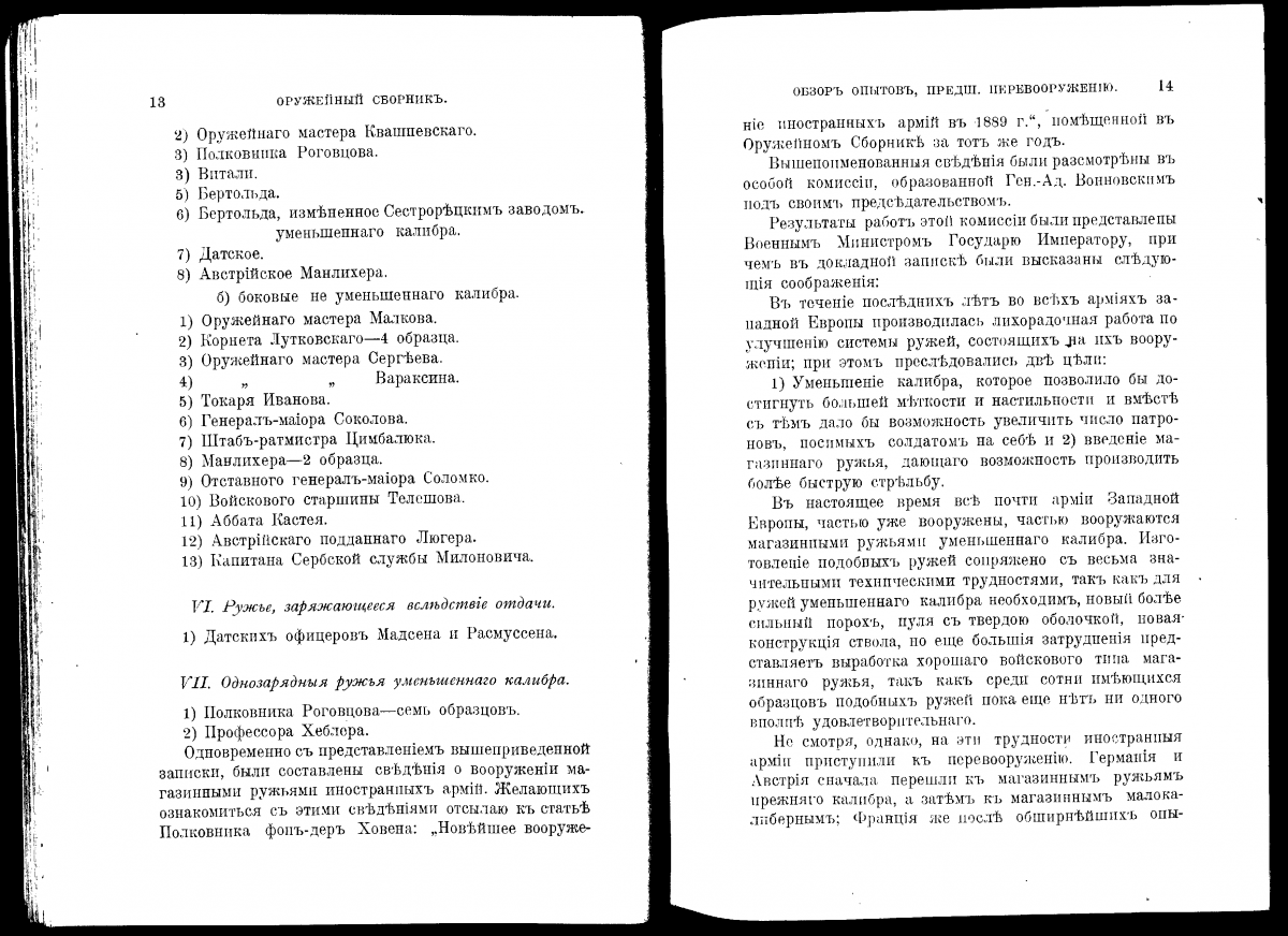

    Если Вас так заинтересовали опытные партии патронов Мосина 1889-1890 годов,предположу ,что будет интересно то (т.е.патроны),которыми отстреливали не прошедшие конкурс винтовки уменьшенного калибра,а также их изготовители и клеймение.Расскажите,познавательно будет всем.2 страницы отчета генерала-майора Чагина прилагаются

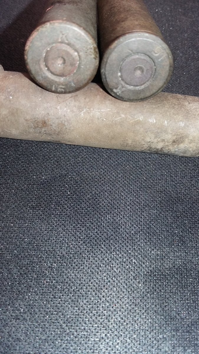

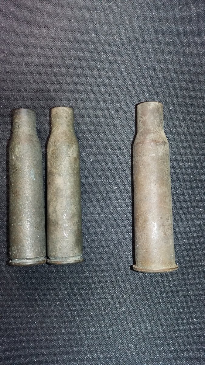

    Парни подскажите что за гильзы , рядом моська для сравнения
  23. goro
    goro Stabsfeldwebel
    20
    31
    2.045
    6,5х50 арисака, Кайнок 1916 г
  24. zubrik
    zubrik Oberstleutnant
    177
    356
    3.436
    Ukraina
    а страна
  25. A10A
    A10A General-leutnant
    23.210
    Київ, Україна
    Англия для России, хотя стандарт патрона японский,
    Патронник японский и русский.
  26. zubrik
    177
    356
    3.436
    Ukraina
    спасибо
