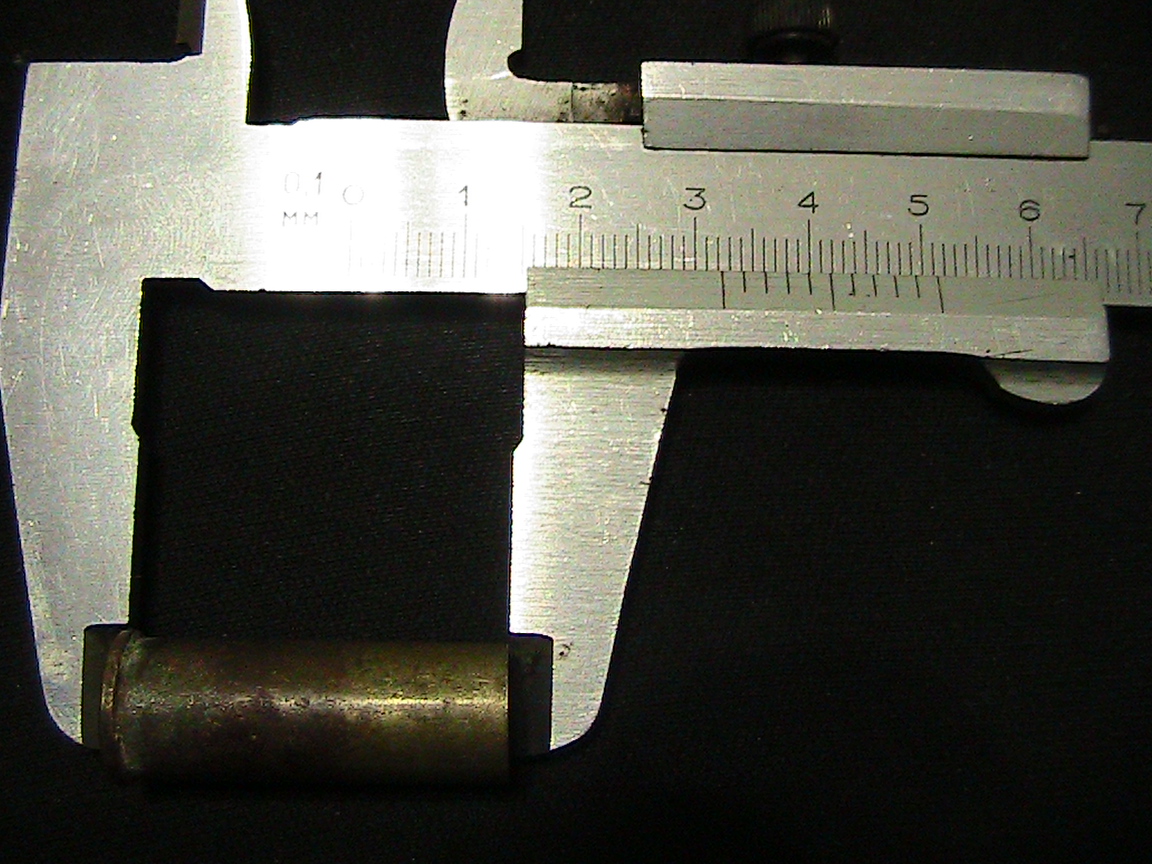

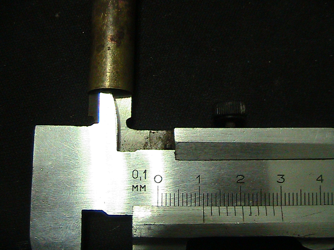

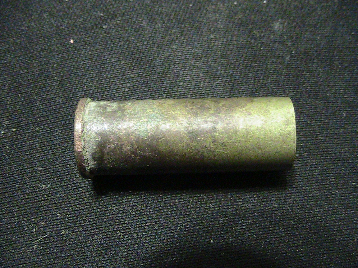

    Помогите с опознанием гильзочки. Высота 15мм, калибр 9мм. Похожа на револьверную. 2PICT3470.JPG
    1. Ммг патронів Маузера з планками.
      355 грн.
    2. ММГ патронів Маузер 15 штук Гільзи латунь Клейма різні На половині гільз висверлені отвори Бонусом 2...
    3. (в наявності 2 шт.)
      150 гільз маузер 7.92/57 Два *75 по 300грн Стійки в лот не входять
    4. Капсуля хороші , крім 4х що збоку
    5. 12,7 мм кулі з двома канелюрами - 7 шт одним лотом. Довжина: 59 мм. Вага однієї кулі: 39-39,5 г. Дос...
  3. A10A
    A10A General-leutnant
    23.168
    Київ, Україна
    револьвер Cмит-и-Вессон (русский-мАлый )
    патрон S&W .38 шорт/9мм короткий револьверный)
    Русско-Бельгийский патронный завод, дореволюция
    fela, monah2, Володимир84 та 2 іншим подобається це.
  4. fela
    fela Gefreiter
    144
    Івано-Франківськ, Украіна
    Спасибо за исчерпывающую информацию!

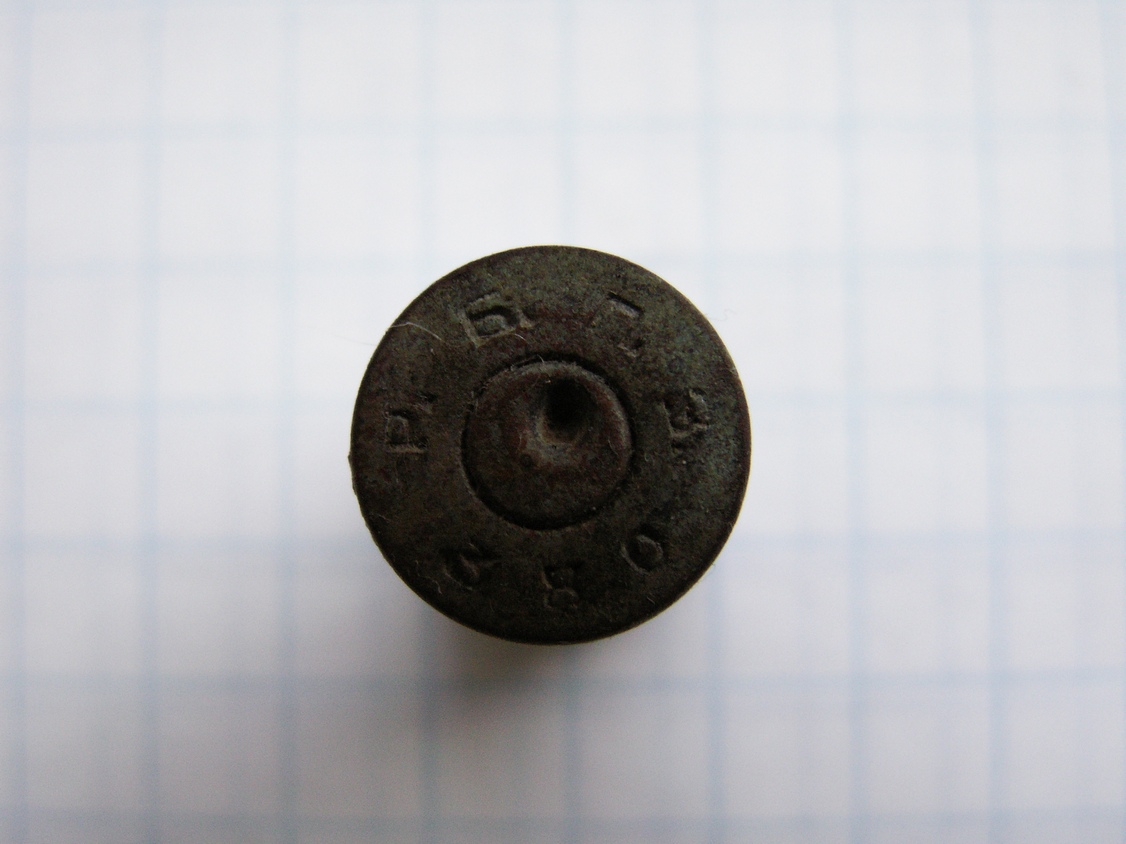

    Такая вот гильза сегодня найдена на немецких позициях. Отчего? Судя по всему СССР это.
  6. wer84
    wer84 Feldwebel
    1.031
    Ukraine
    помыть и размер!
    ABcent подобається це.

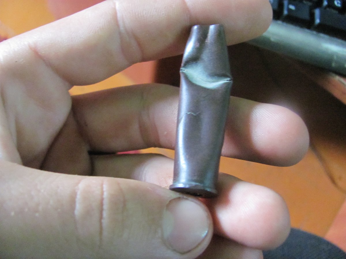

  7. Кроммвель
    Кроммвель Stabsfeldwebel
    13
    26
    1.054
    Black Mesa
    ВЯ-23
    23х152В
    Останнє редагування: 20 вер 2015
    corbie, Hollger та ABcent подобається це.

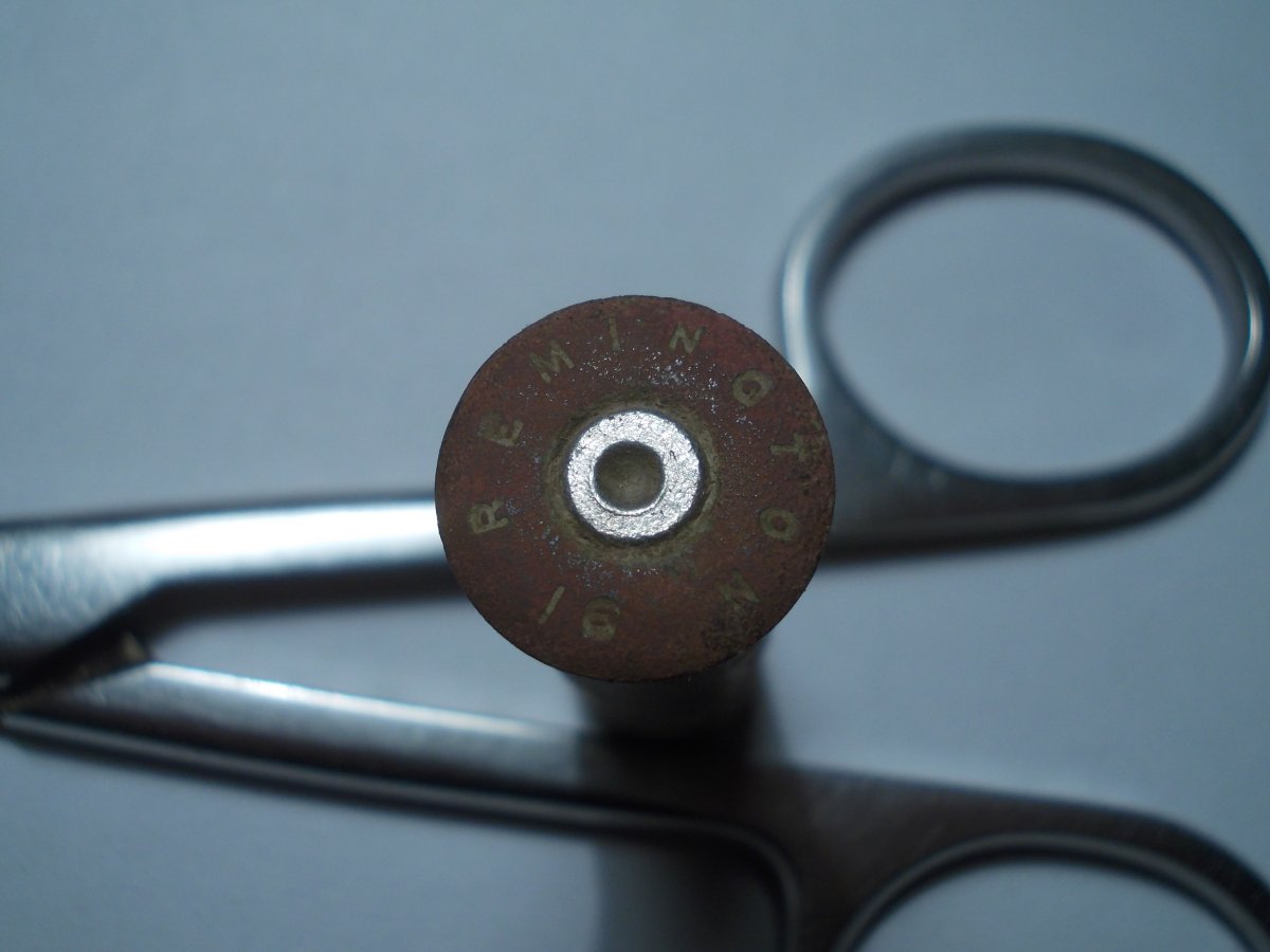

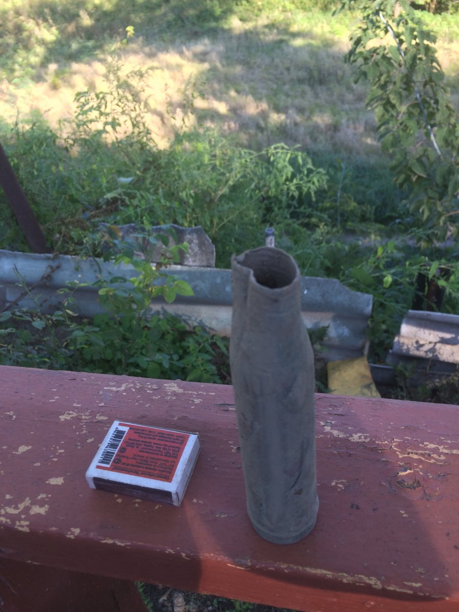

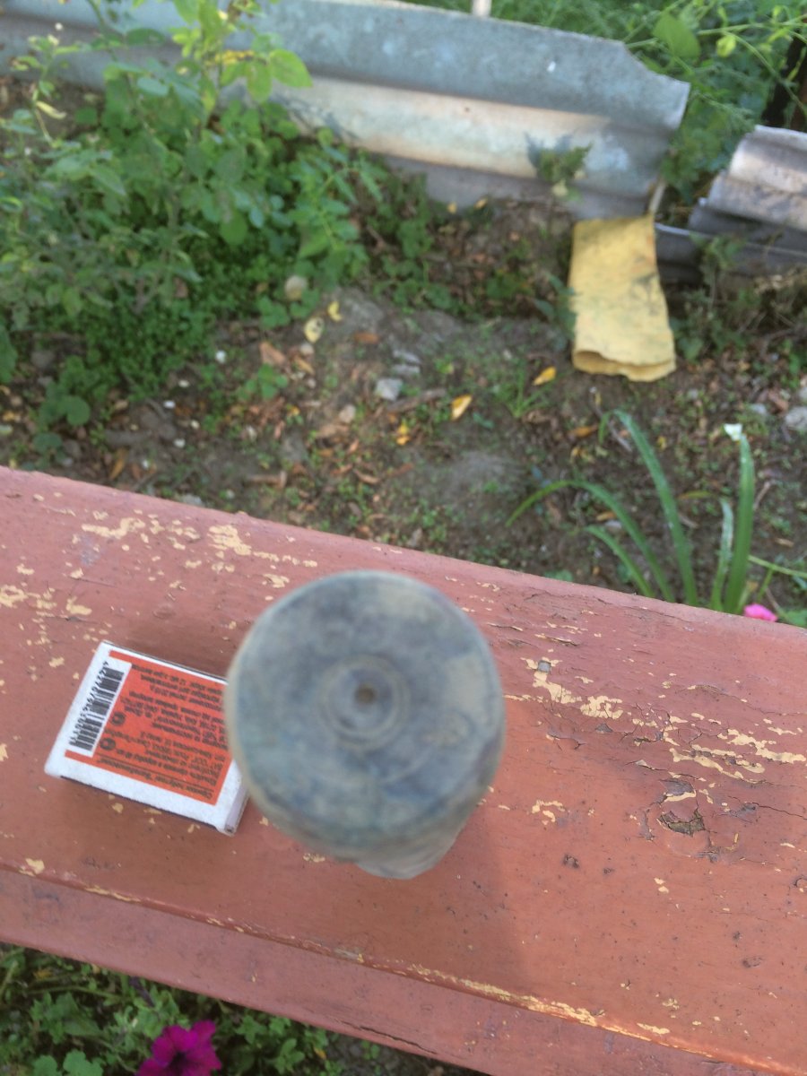

    Прошу помощи так как тема не моя, попалась в лесу гильзочка. из чего была выпущена? заранее спасибо!
  10. goro
    goro Stabsfeldwebel
    20
    31
    2.045
    5,5 Bosquette
    http://www.municion.org/22/22.htm
    Schanz, SerZiO, monah2 та ще 1-му подобається це.

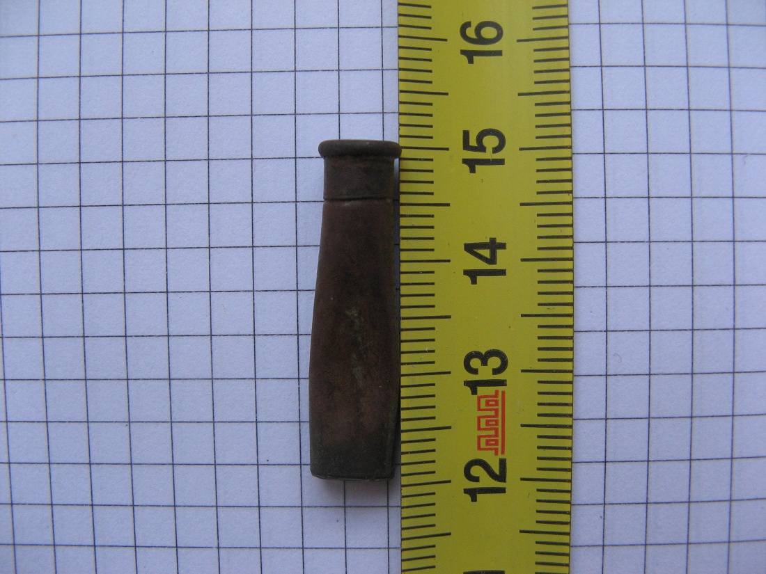

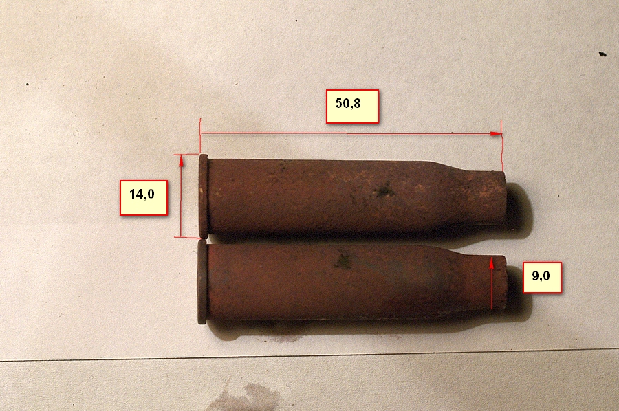

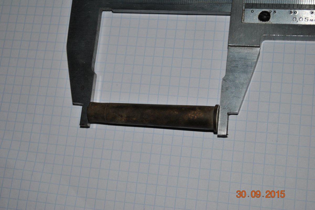

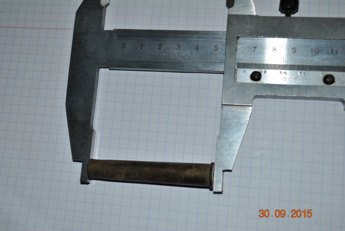

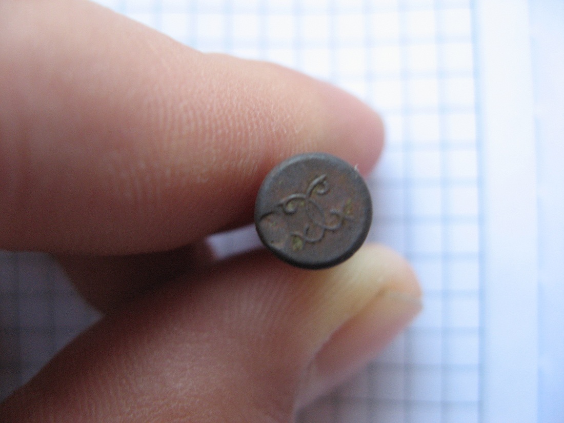

    ребят попалась вот ... вариант не из лутших но всётаки чья она , подобных у меня нет сколько копал...длина 5.5см
  12. monah2
    monah2 Oberfeldwebel
    368
    Москва Россия
    http://www.municion.org/8x56RMann/8x56RMann.htm
    ArtBorsuk подобається це.
  13. Xyliganchik
    Xyliganchik Stabsgefreiter
    495
    monah2 подобається це.

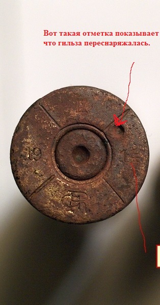

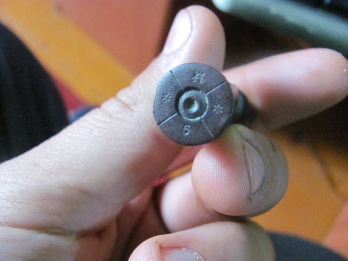

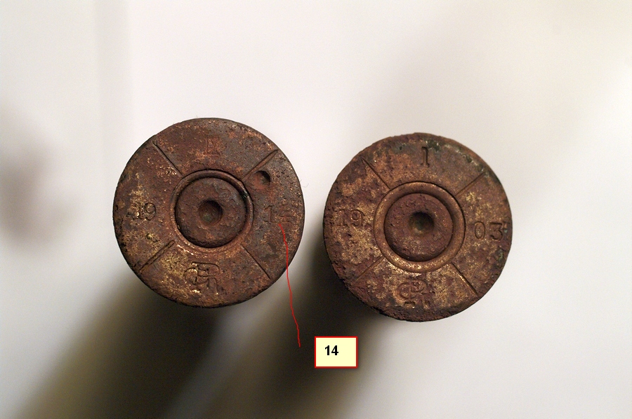

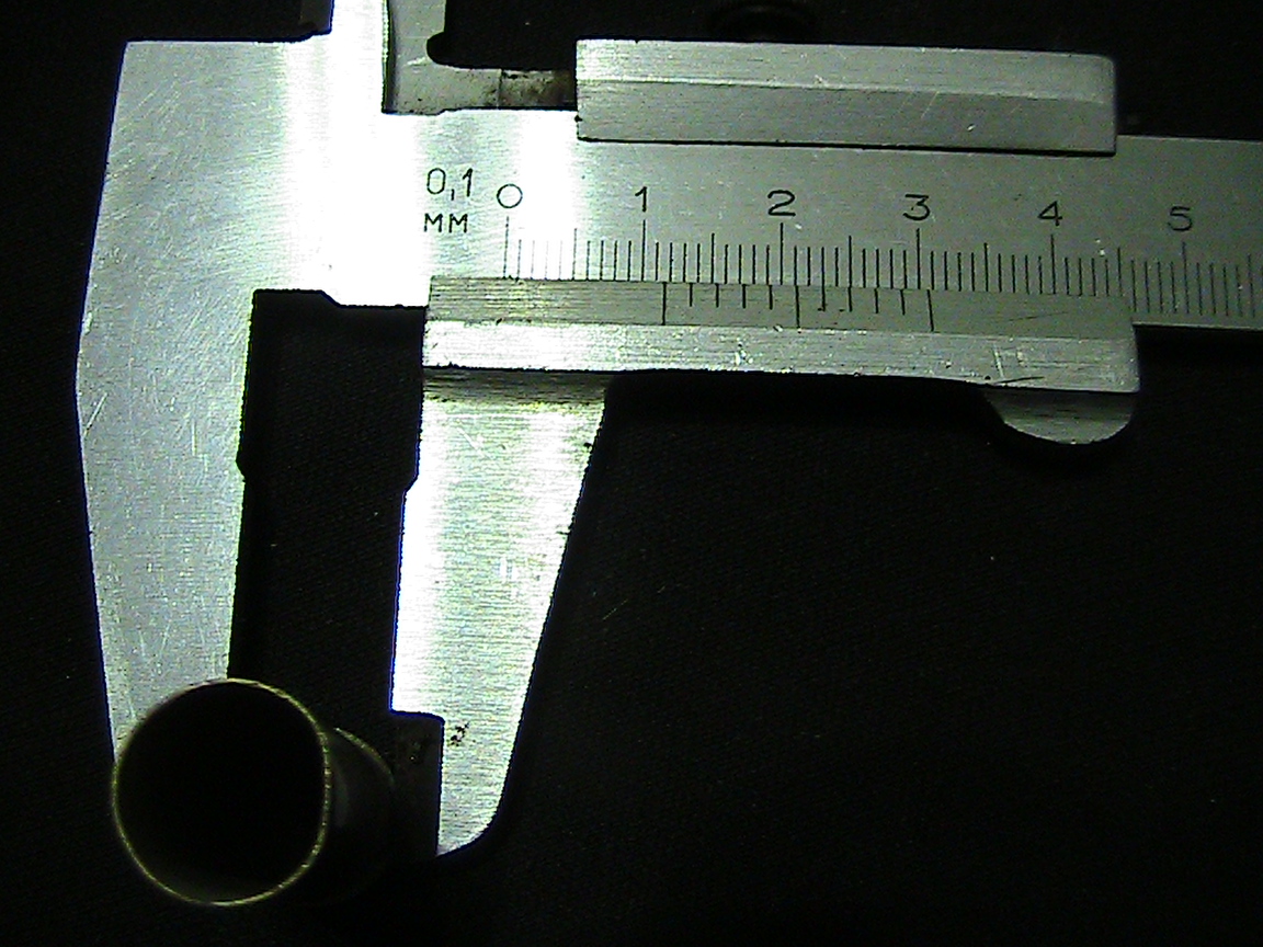

    Уважаемые форумчане!
    Прошу определить принадлежность этих двух гильз.
    КАПЕР подобається це.
  15. ArtBorsuk
    ArtBorsuk General-major
    6.301
    Karpatia
    Австрійський манліхер 8х50Р. У першого точка переснарядки. А ціна? Гільз було випущено велику кількість...
  16. Walery
    Walery Oberschütze
    110
    Что такое "точка переснарядки"?
  17. ArtBorsuk
    6.301
    Karpatia
  18. monah2
    368
    Москва Россия
  19. Walery
    Walery Oberschütze
    110
    Спасибо, уже понял, учитывая ссылку выше.:)

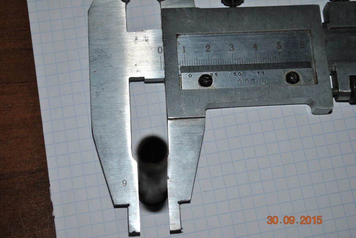

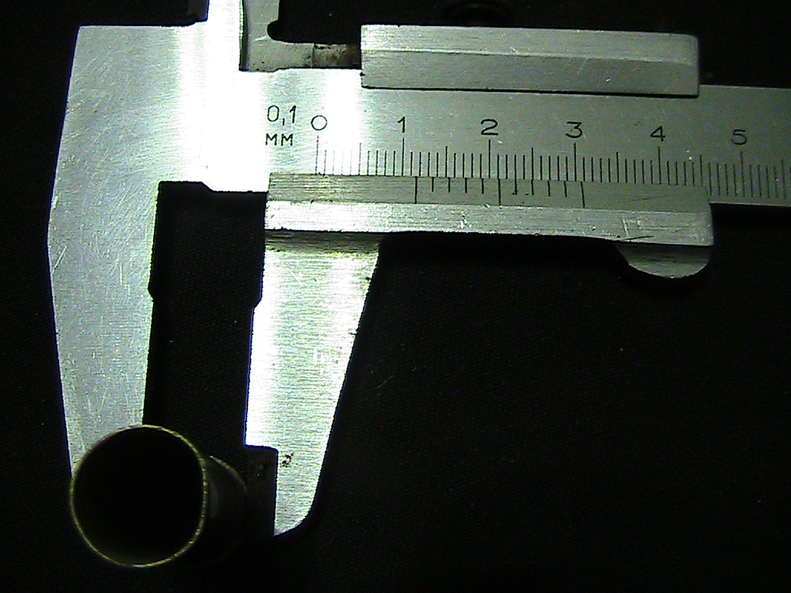

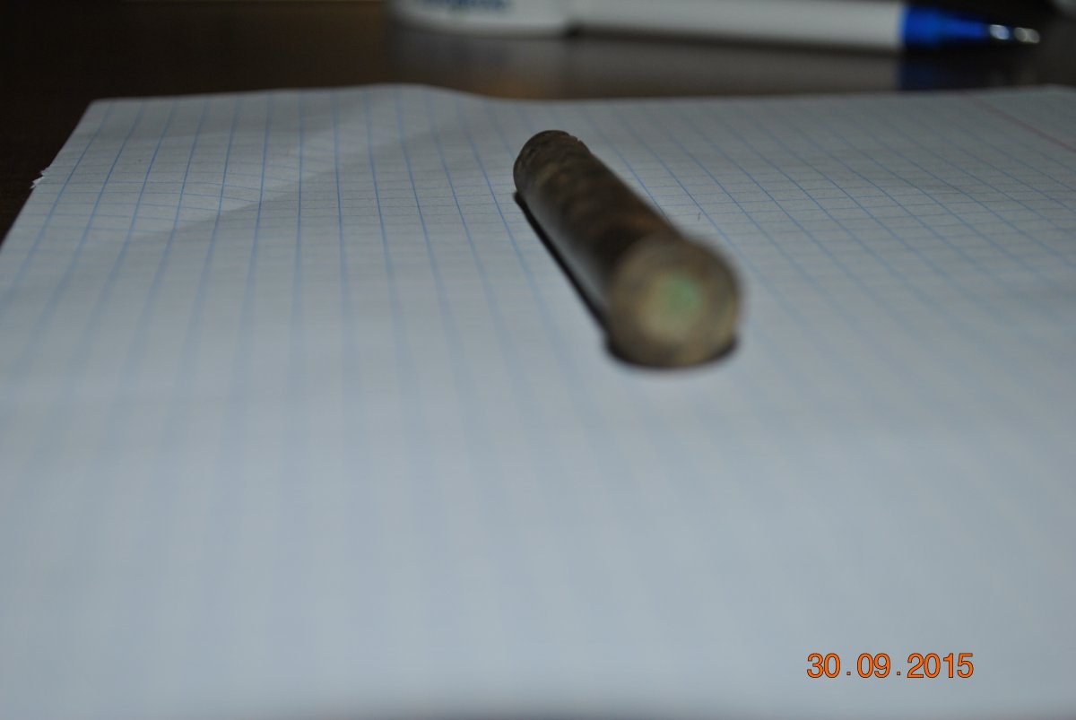

    Всем привет
    Расскажите плз об этом звере :)
    Первый раз такой попал
    Длинна 65мм
    Диаметр где-то 11,5 мм
    Ни каких опознавательных знаков нет, капсюль мечен зеленым светом

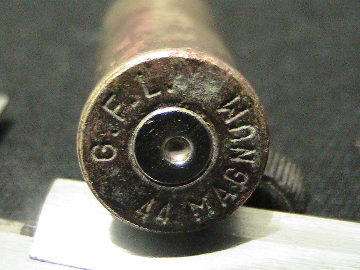

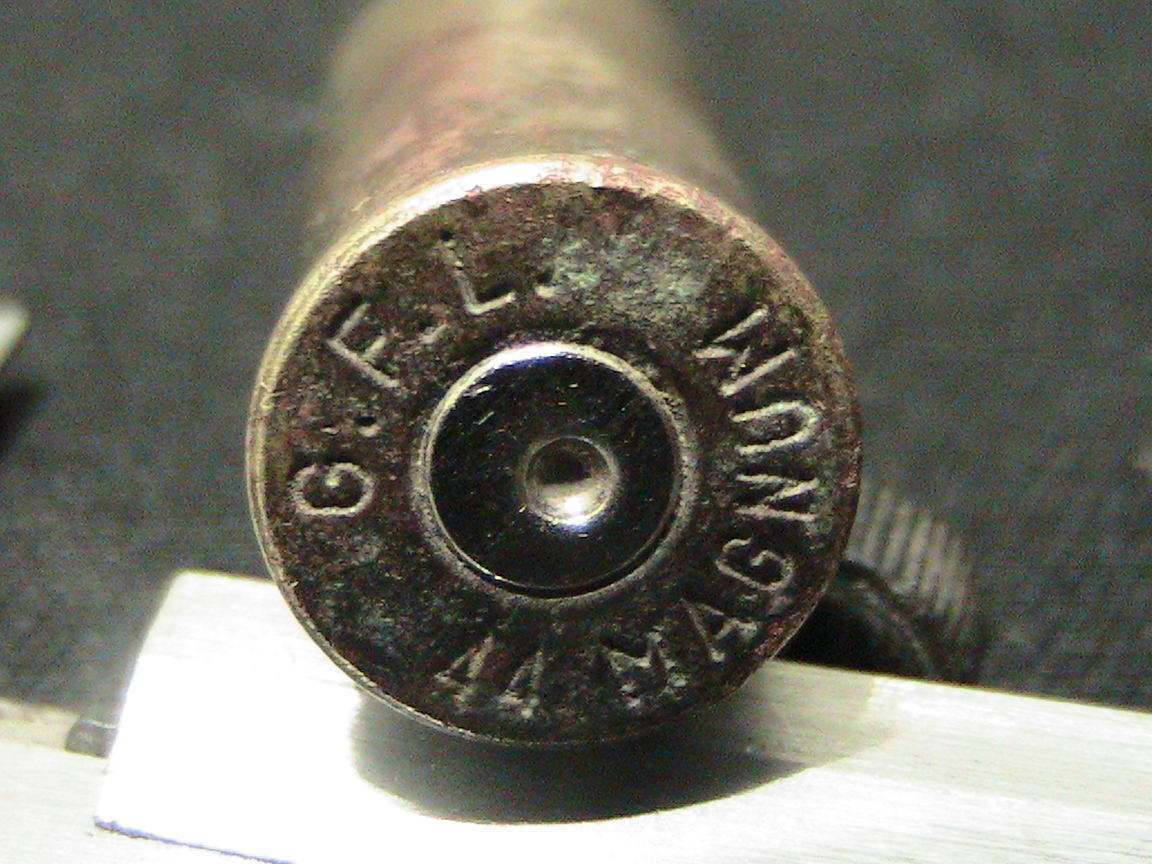

    День добрый.Подскажите,44-это год или что другое?Каких годов гильза?
    Диаметр внутренней части может быть другим,так как присуствует небольшая деформация.
  25. monah2
    368
    Москва Россия
    Giulio Fiocchi Spa., de Lecco. Италия.
    44 MAGNUM - калибр.
    Гильза современная.
    Lakki подобається це.
  26. Unnamed Player
    Unnamed Player General-major
    34
    55
    8.729
    Похоже в твоих краях кто-то богат на S&W M29
    http://world.guns.ru/handguns/double-action-revolvers/usa/sw-large-n-frame-r.html
