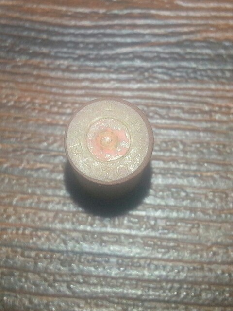

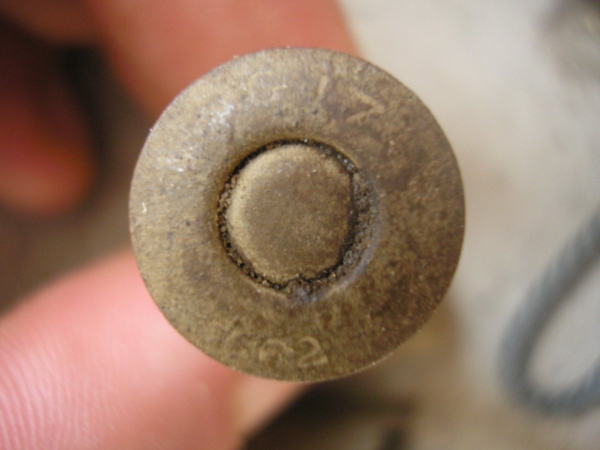

    Первая группа цифр - Р... - производитель
    Вторая группа цифр - Римская цифра - поставщик биметалла; Буква - Предприятие, производившее окончательную плакировку; Арабская цифра - состав стали.
    Третья группа - партия
    Четвертая группа - год
    http://home.scarlet.be/p.colmant/german7_92x57.htm

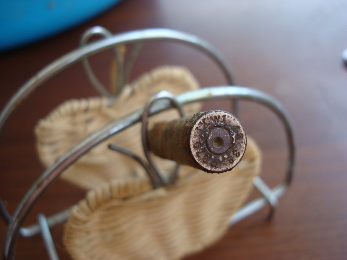

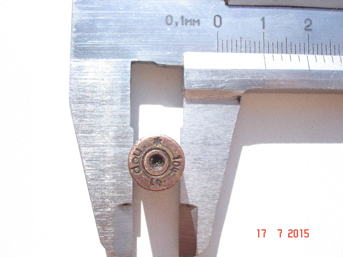

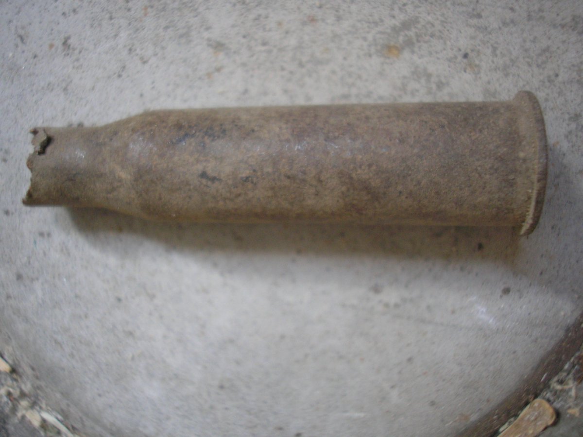

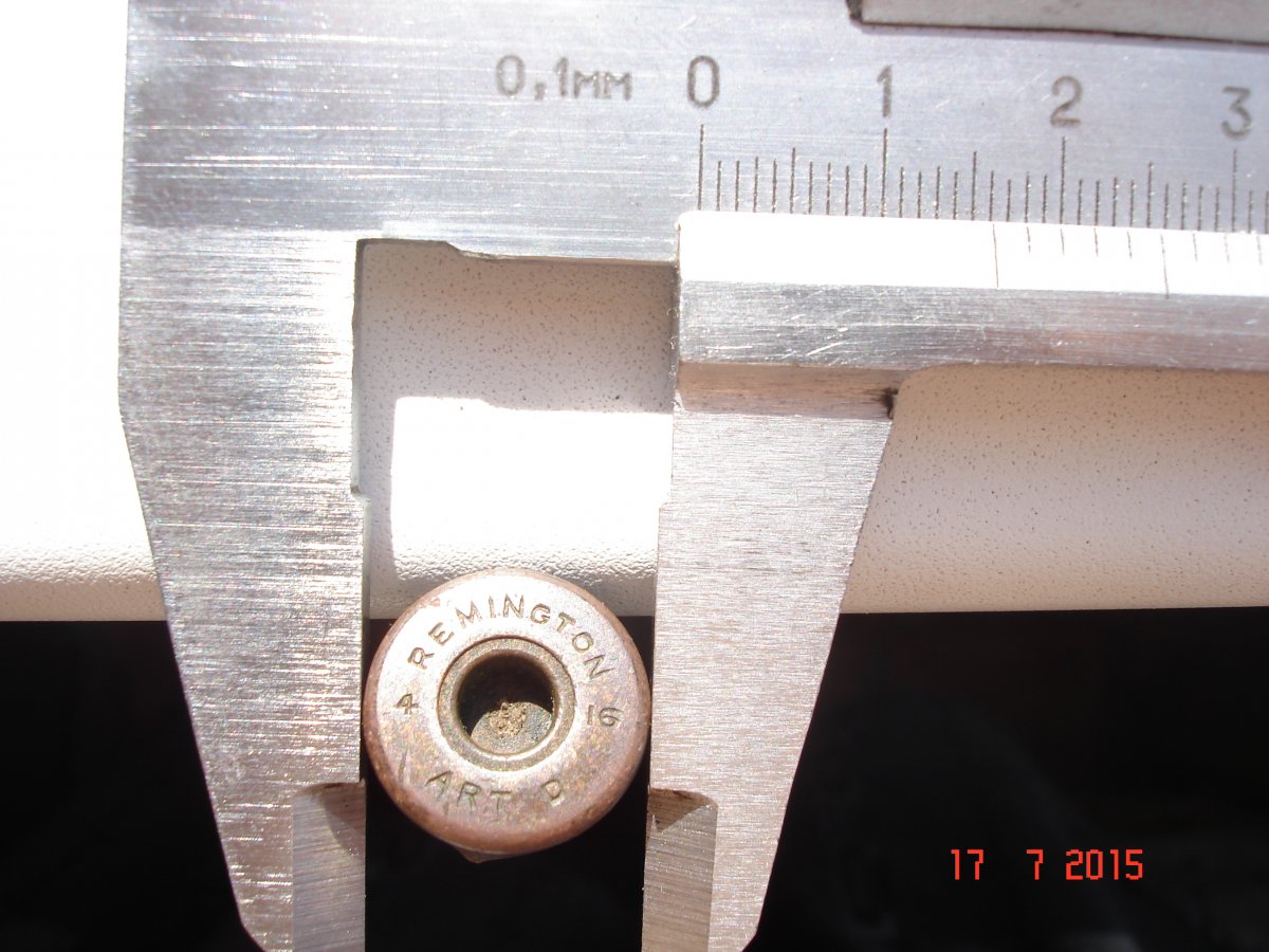

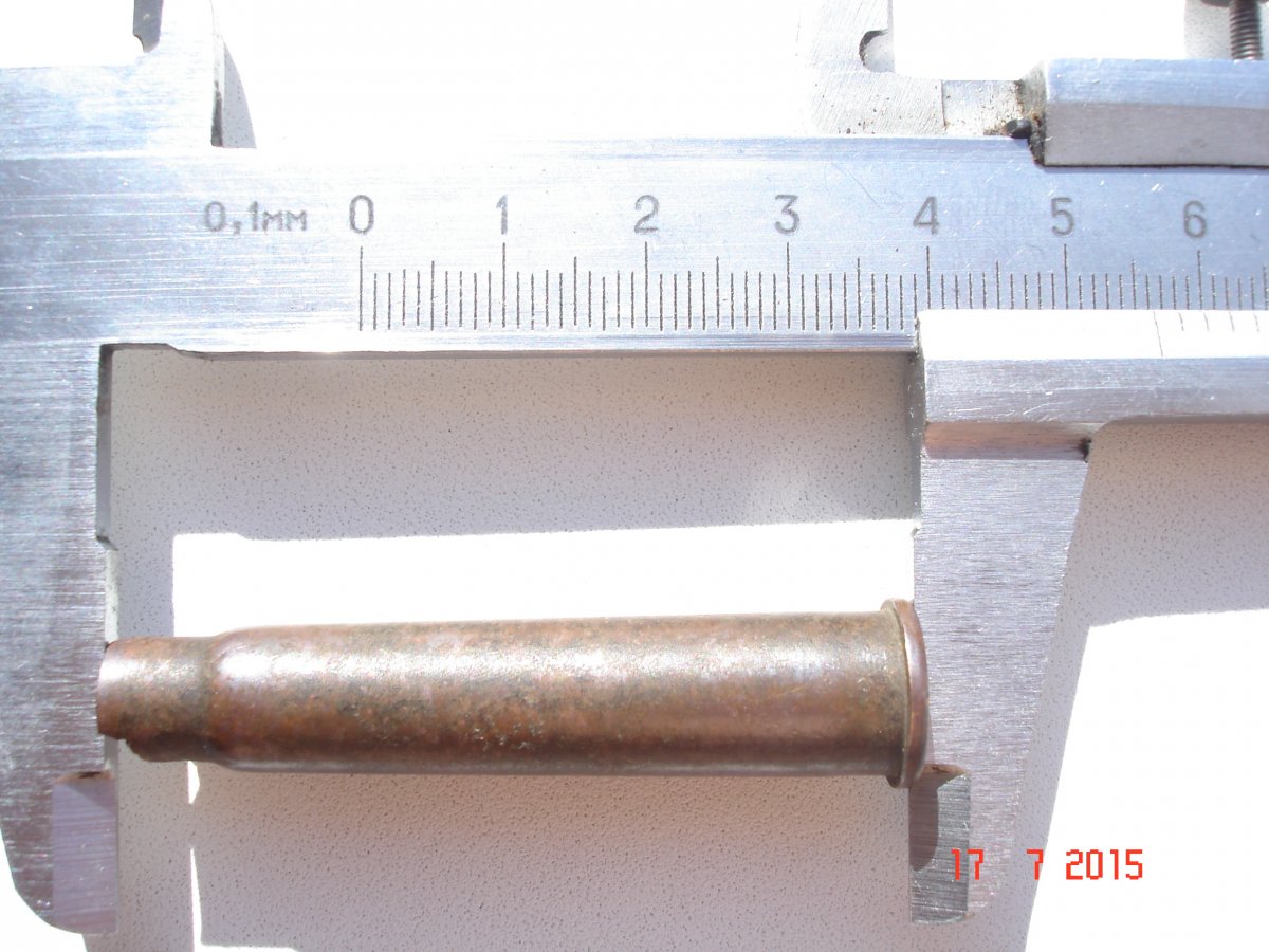

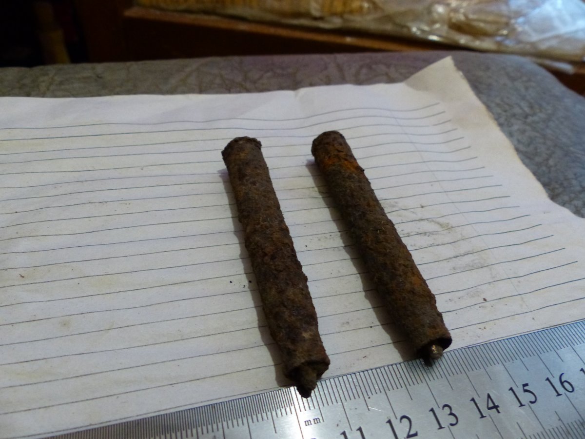

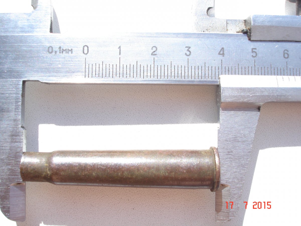

    Помогите, определить)
    №1
    №2
    DSC07883.JPG DSC07884.JPG №3

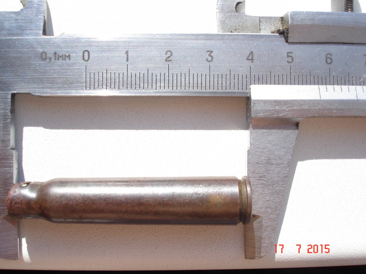

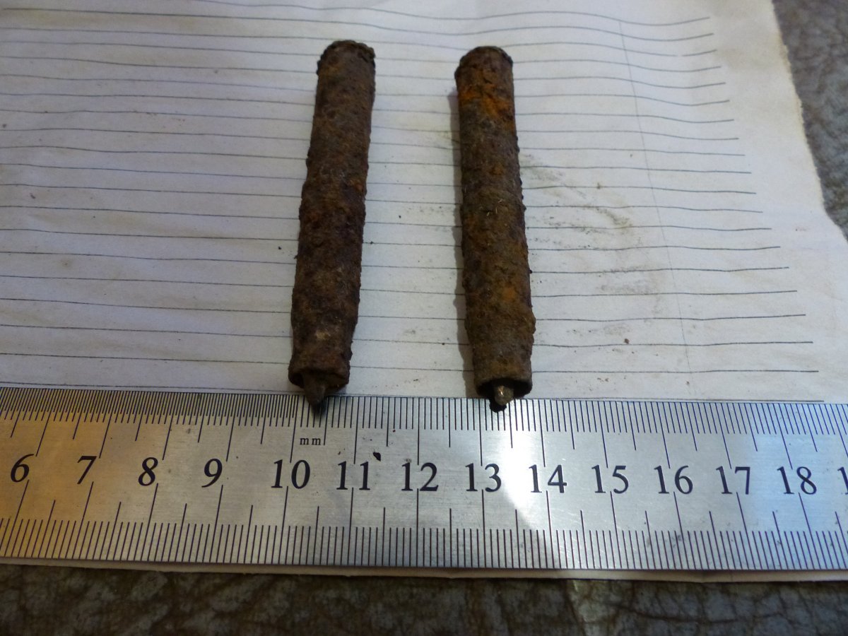

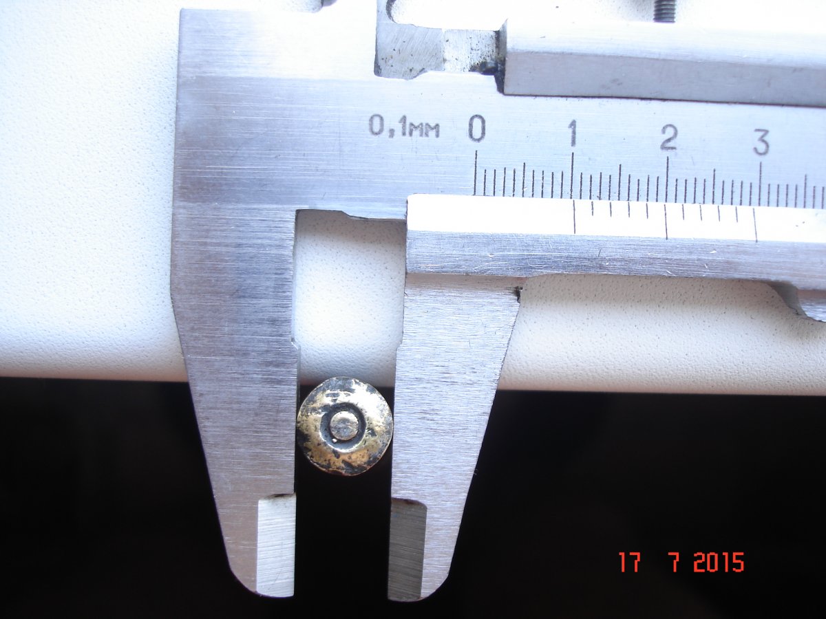

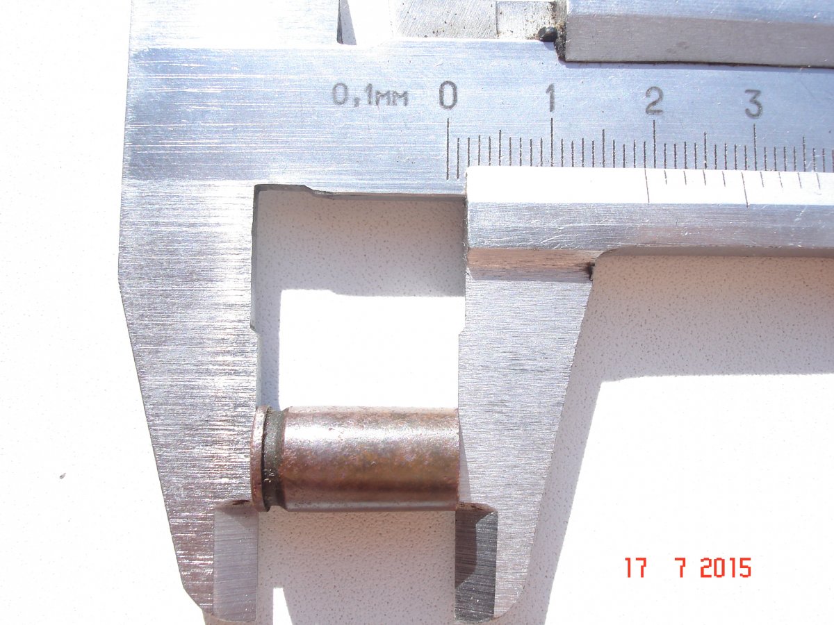

    №6-7 ОБЩАЯ ДЛИНА НЕ СОХРАНИЛАСЬ

  10. A10A
    A10A General-leutnant
    №1 9Х19 Люгер, "Брюнн" (dou.) оккупированная Чехословакия (для немцев)
    №2 .303 Бритиш, Королевская Фабрика боеприпасов, Редвей Грин, Англия
    №3 .303 Бритиш, Доминион Картридж, Квебек, Канада
    №4 7,92Х57 маузер, Гос. фабрика боеприпасов Скаржиска-камЕнна, Польша
    №5. - Х.З. - ударная трубка, детонатор, обточенный патрон (???)
    №6-7. два патрона 8Х50 Лебель, левый - cборка - "ТЕ" Mашиностроительная фабрика Тулуза, латунь - "CN" - Клодинон, Нормандия, городок Шамбон-Фежероль, Франция
    правый - и так понЯтно....

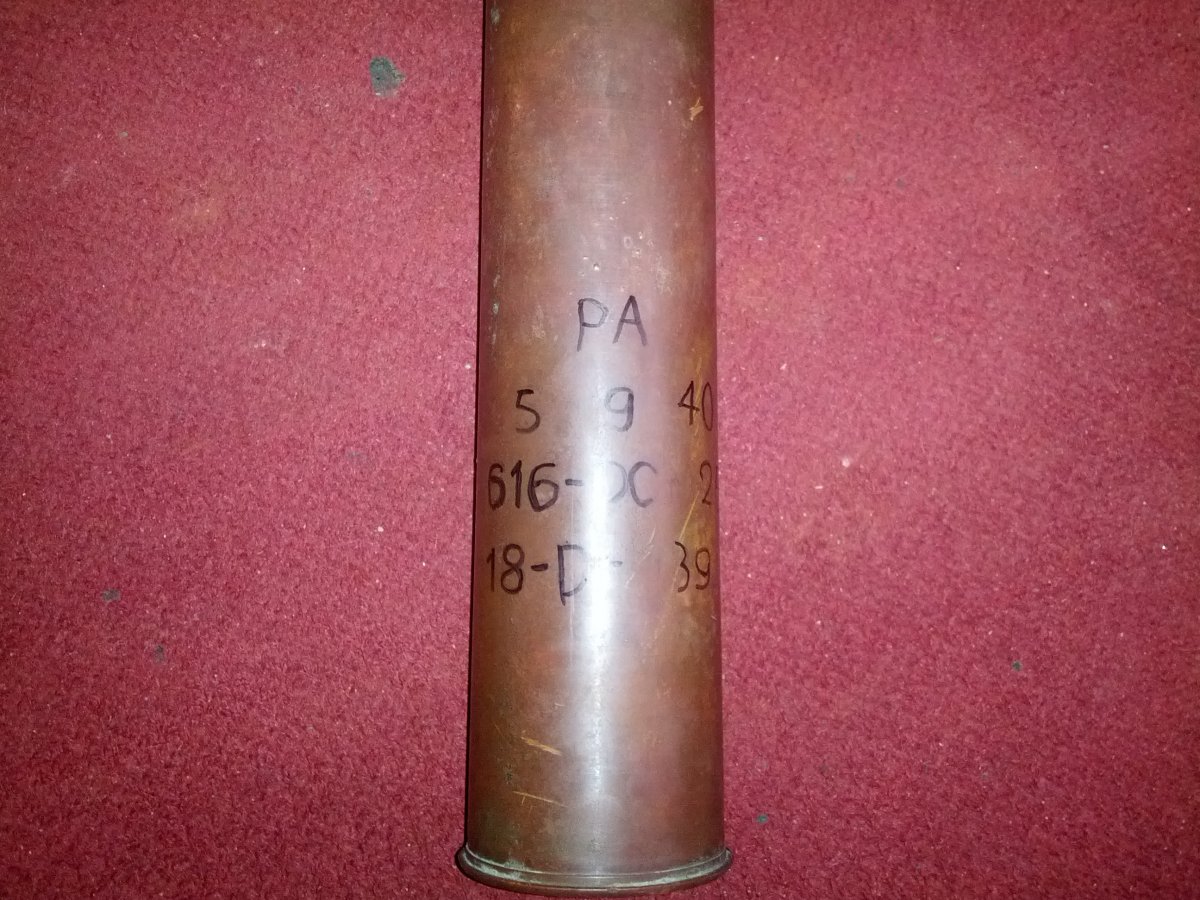

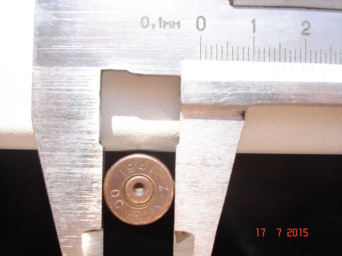

    Всех приветствую помогите с чернильной маркировкой румынских гильз арты,сам не смог найти- может у кого есть инфа с ув.
  13. докер32
    докер32 Stabsgefreiter
    Добавлю то что мог прочитать после чистки IMG_20150723_085028.jpg IMG_20150723_085058.jpg требуется дополнение.

    Как вариант, производитель Pirotechnia Armatei, дата сборки выстрела 5.09.40, марка пороха, партия 616-DC-25.., дата производства пороха 18-D(декабрь)-39г.

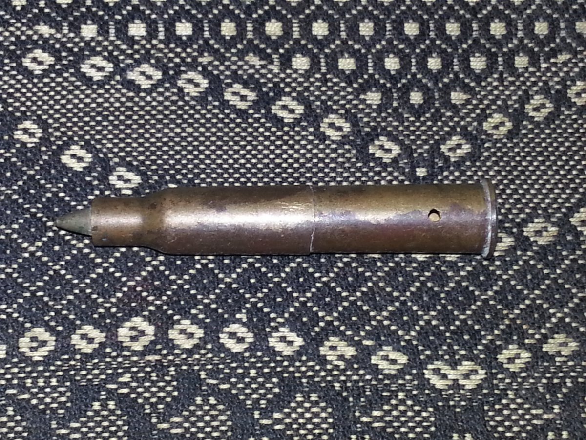

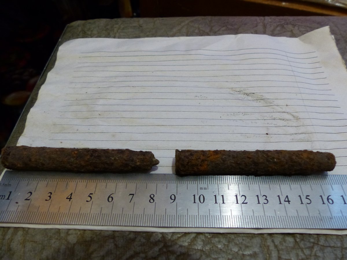

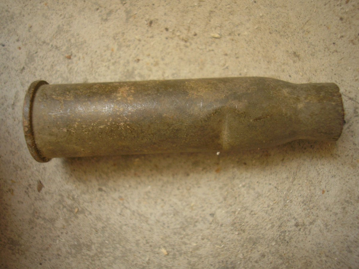

    привет всем! был на покопушках на позиции нем пулеметчика, накопал кучу гильз, но среди них попались две необычные! возможно рукоблудство? вроде одну гильзу одели на другую?
  16. goro
    goro Stabsfeldwebel
    20
    31
    Beiträge:
    2.045
    Ort:
    Таким образом из патронника пулемета извлекают обрывок гильзы.
    monah2, A10A, wer84 und einer weiteren Person gefällt das.

    а почему происходит разрывы патронов в патроннике? или настолько плотно сидит пуля?
  19. A10A
    ...там первая фраза...
    http://www.nastavleniya.ru/OO/oo28.htm

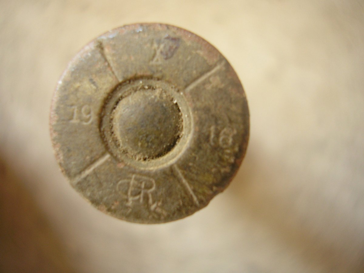

    Під час останнього копу вискочила ось така австрійська гільза (малінхер по-моєму). Раніше їх знаходив кілограмами, але з орлом - вперше. Цікавить чи рідкісна, дякую.

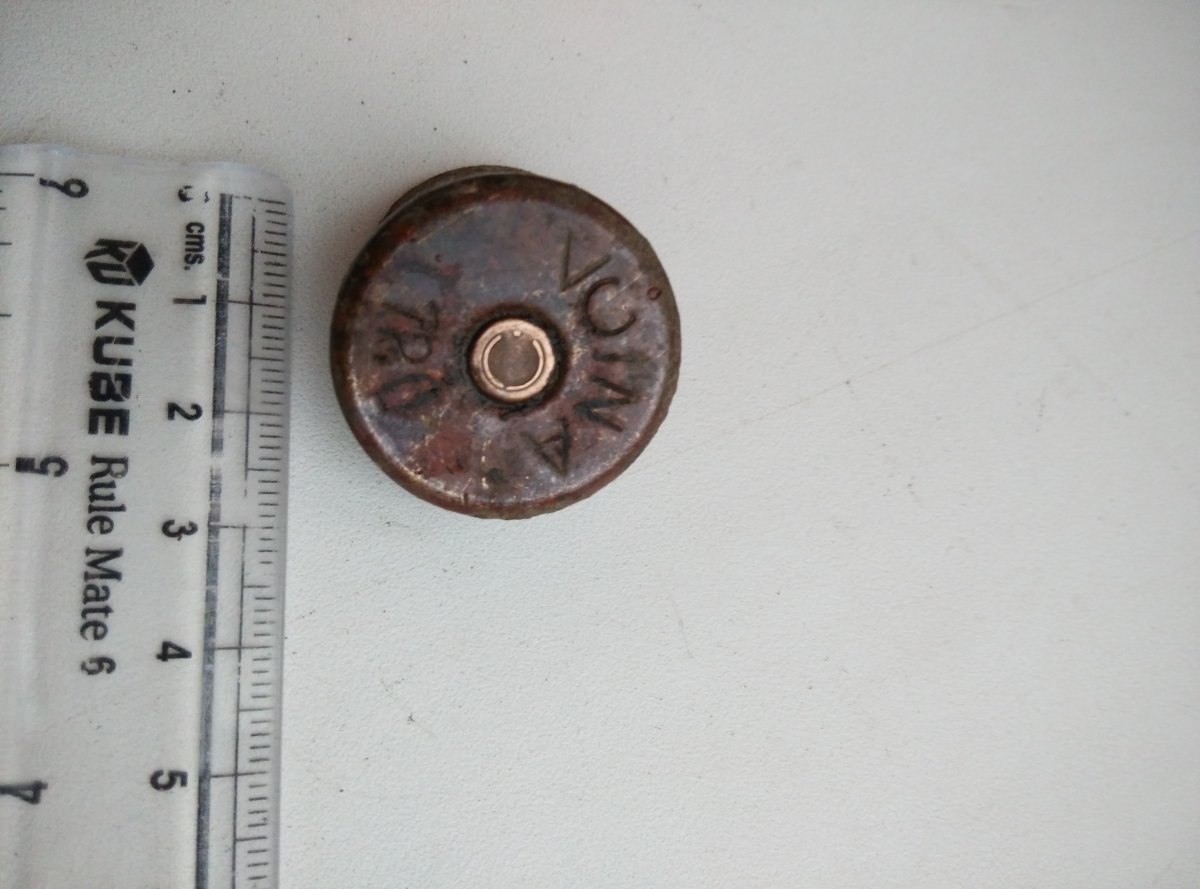

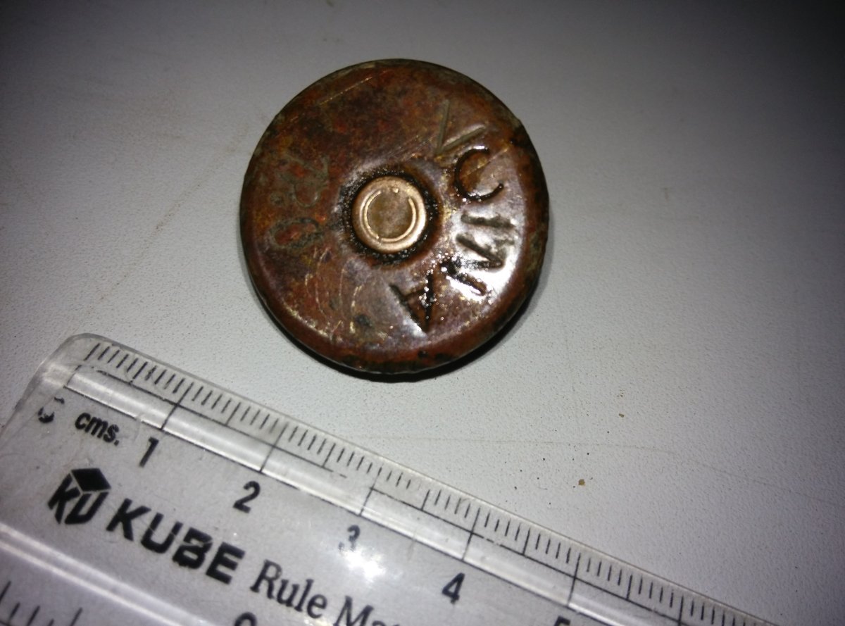

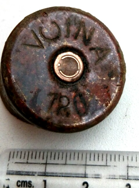

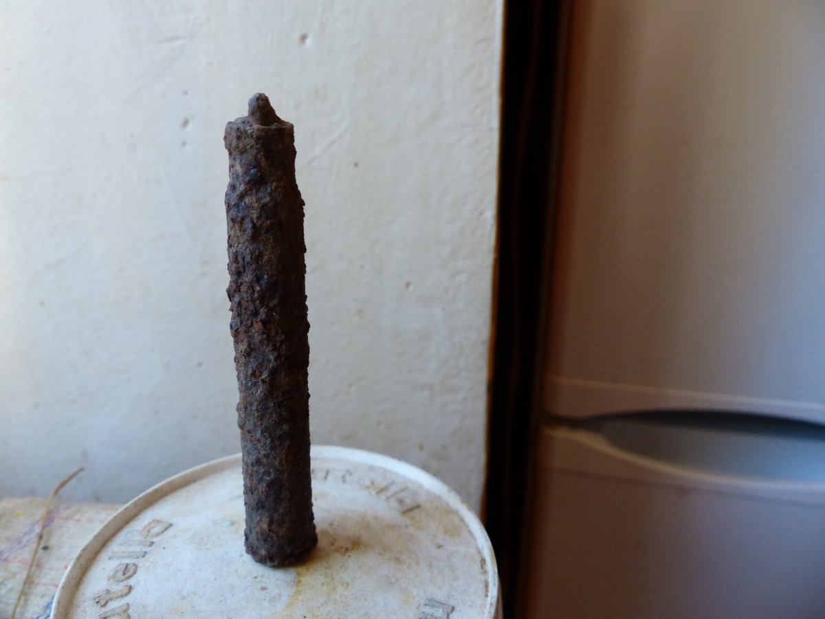

    IMG_2015-08-12_190410_1439480796731.jpg В румынском окопе попалась такая "жопка" от патрона, подскажите от чего. Ракетница ? IMG_2015-08-12_190350.jpg IMG_2015-08-12_190221.jpg

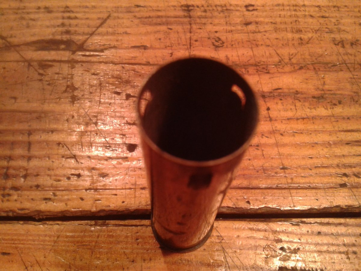

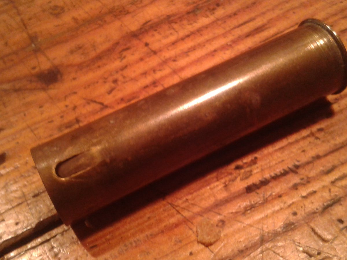

    Попалась такая охотничья гильза. Подскажите, для чего эти прорези?
    monah2 gefällt das.
  26. Kuzy
    Kuzy Stabsfeldwebel
    35
    76
    Beiträge:
    764
    Ort:
    Чернівці
    Можливо щоб картєк(пулю )тримало
    Надіслано із мого iPhone за допомогою Tapatalk
    monah2 und Nikita66 gefällt das.
