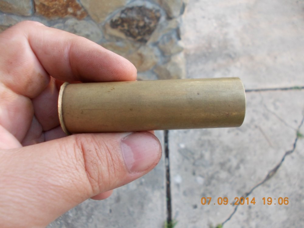

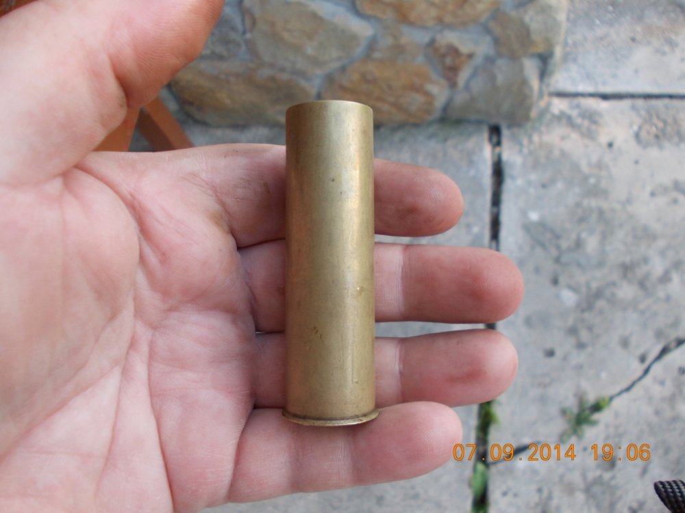

  12. KAISERLEMBERG
    KAISERLEMBERG General-major
    5.833
    Галичина, УКРАЇНА

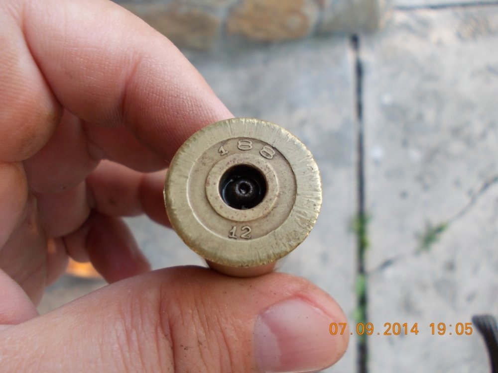

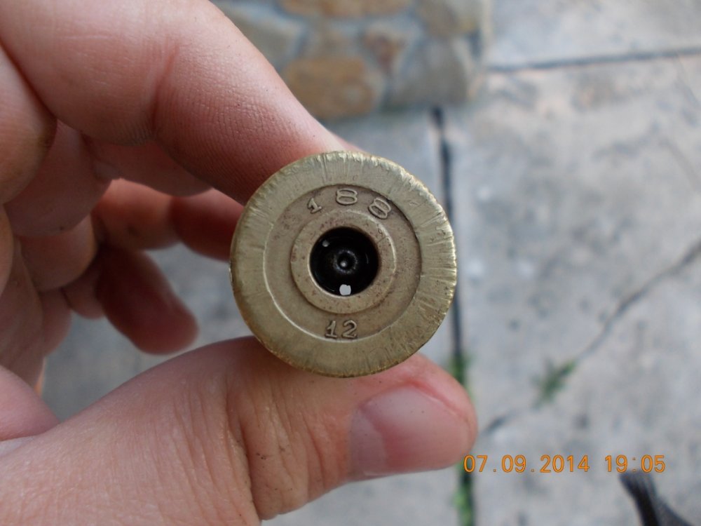

    Подарували ось таку гільзу, ніби подібна на мисливську але
    такої маркировки я не зустрічав ...
    піlкажіть щось, кому не важко ... :beer:
    Останнє редагування: 7 вер 2014
  13. Carl Zebisch
    Carl Zebisch Oberst
    40
    60
    6.610
    Bassarabia Cetatea-Alba
    Так это и есть охотник 12 кал. 12х70 для ружей с длиной патронника 70мм, производства Новосибирского завода низковольтной аппаратуры
    KAISERLEMBERG подобається це.

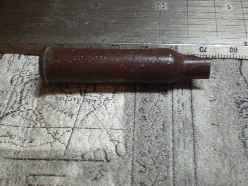

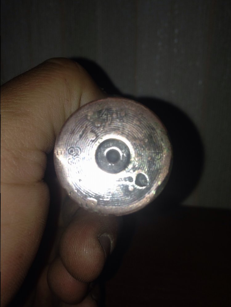

  15. Димон М-20
    Димон М-20 Gefreiter
    85
    атлантида

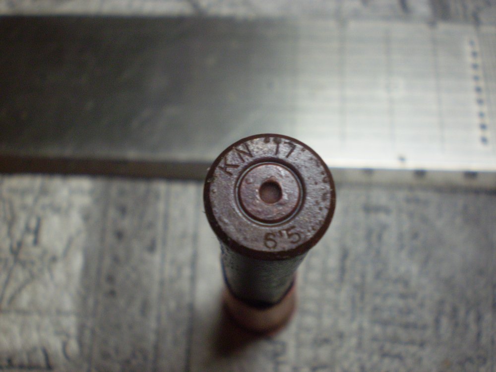

    подскажите что за гильза по маркеровке вроде калибр 6.5 год выпуска 17 если я правильно понял но от чего
  16. Carl Zebisch
    Carl Zebisch Oberst
    40
    60
    6.610
    6,5х54Р Маннлихер румынский М.93/голландский М.95 http://www.municion.org/6_5x54r/6_5x54r.htm , гильза английского производства 1917г. фирма Kings Norton Metall Co. Ltd. Abbey Wood (Kent)

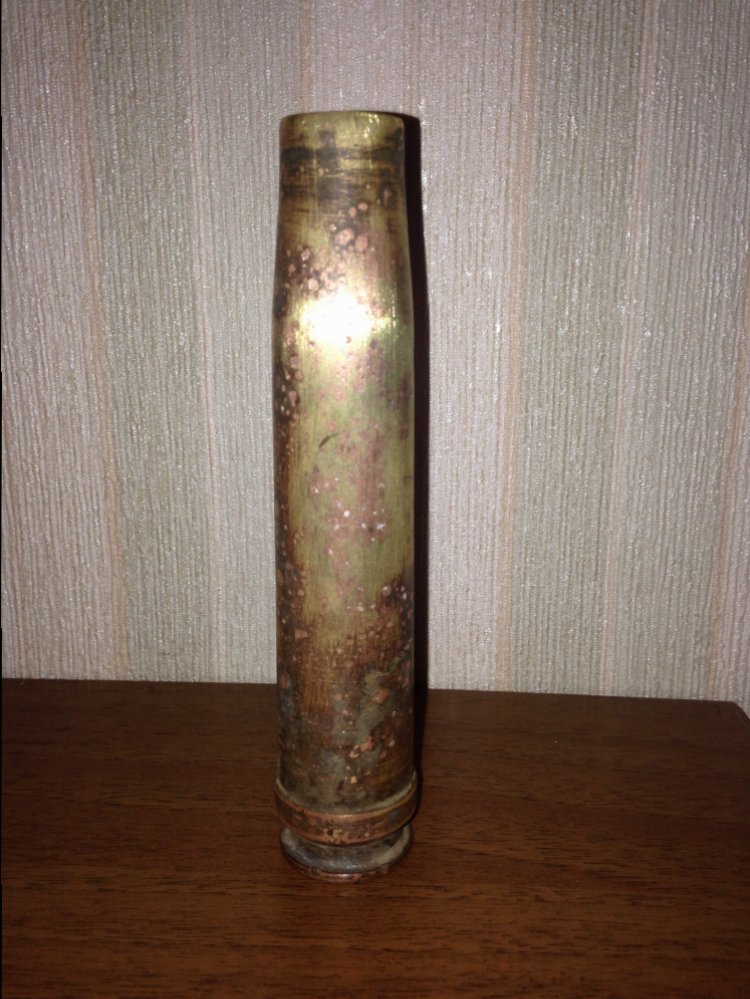

  23. El Bart
    El Bart Stabsgefreiter
    234
    Чернігів-Москва-Berlin

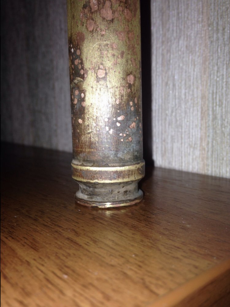

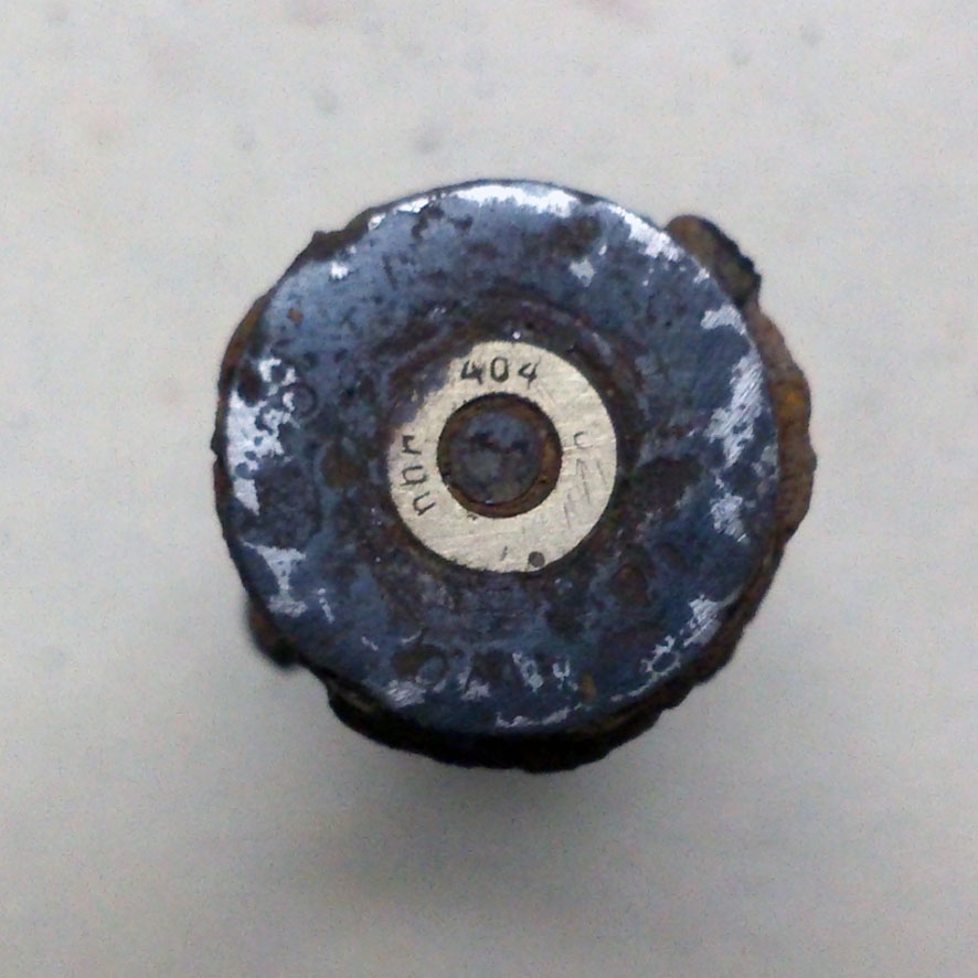

    Я правильно понимаю - гильза 20 x 82 mm от авиационной пушки Mauser MG 151-20?
    Даж на капсуле клейма...

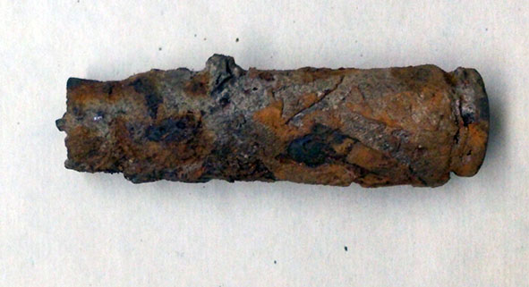

  24. Механик•
    Механик• Obergefreiter
    77
    Помогите определить,найдено таких не меньше 8 сотен,все в одной куче....
  25. noo
    noo Stabsfeldwebel
    1.107
    Вроде 20х138 Солотурн
    Эх, у меня такой нету(
  26. Механик•
    77
    Редкость что ли?
