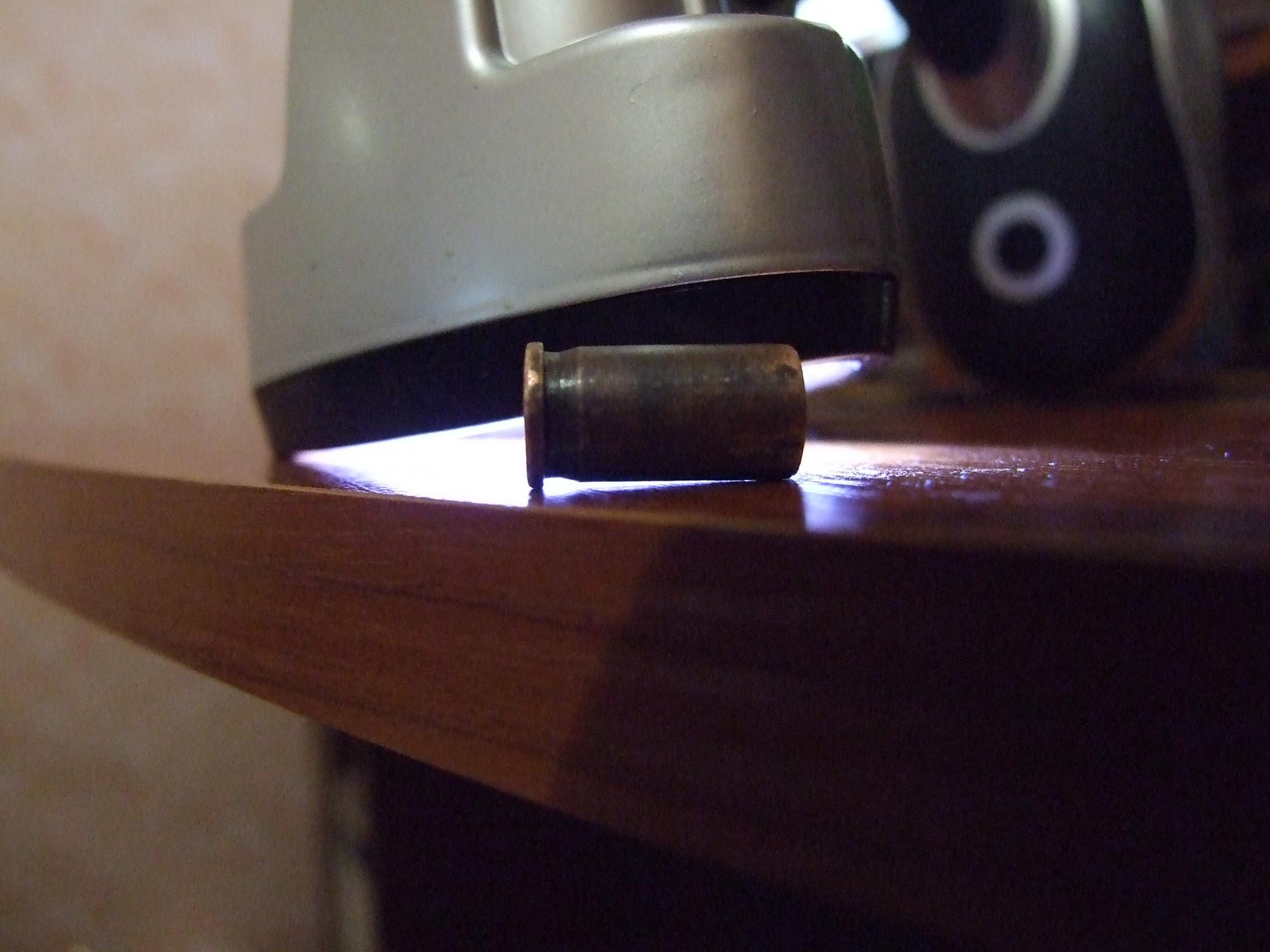

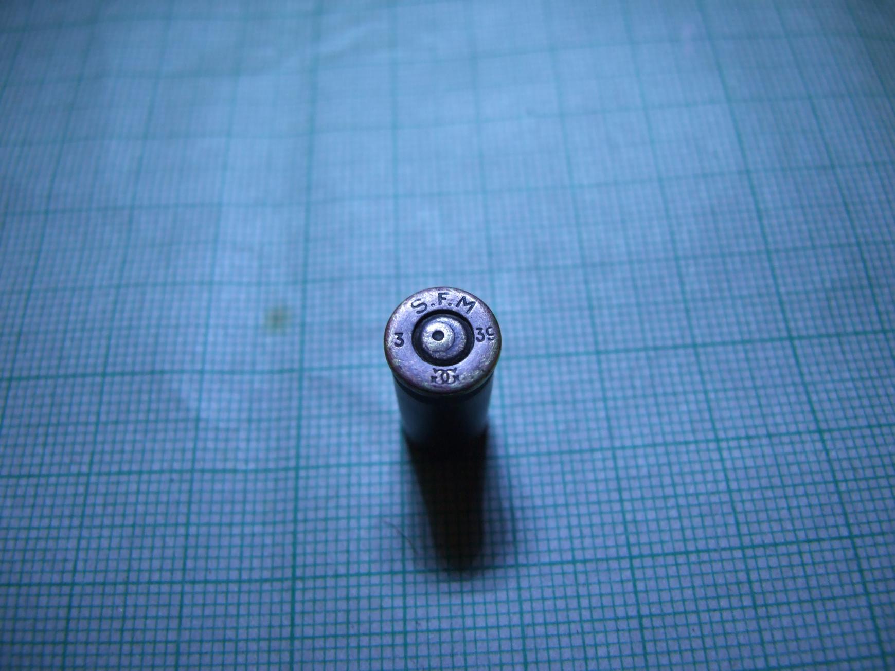

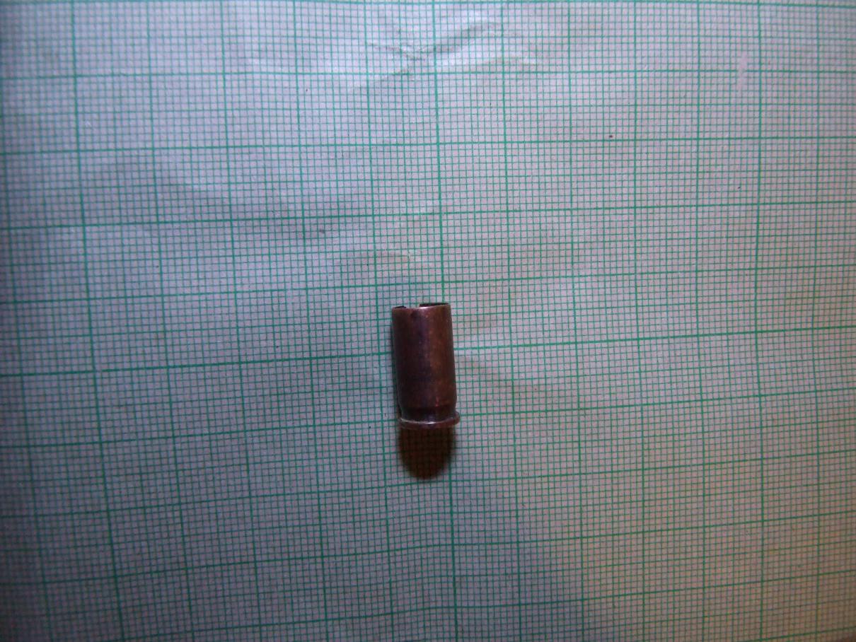

    ув. камрады вчера поднял такую гильзу, подскажите от какого пистолета?
    по маркировке понял, что француз, обратите внимание на форму накола капсюля. диаметр донца 9мм. остальной части 8мм. длина 17мм.
  6. INVEST_R 7.62
    INVEST_R 7.62 Oberfeldwebel
    2.354
    Siedl. Östlich, Hof. Maifeiertag. Nowo-Bogoduchows
    Пістолет...ну, наприклад, "Унік" чи "Браунінг" М1910.
    Патрон - .32 АСР.

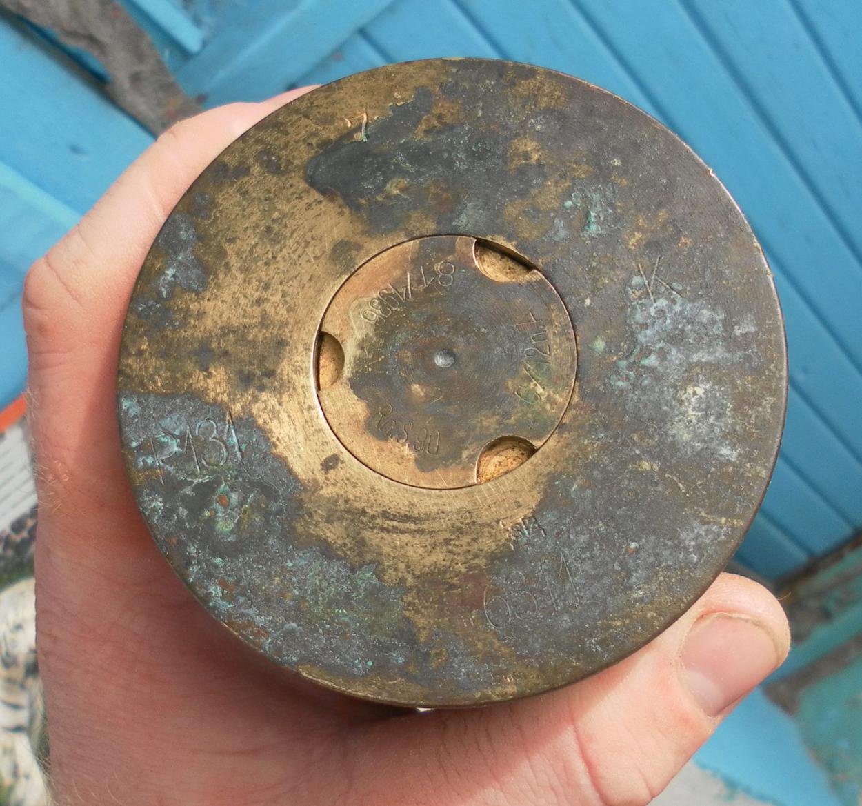

    Извиняюсь что без фото,нашел гильзу диаметр 52мм,длинна76.Надписи на 9часов 41г выше 122.на3часа С выше 184, на 12часов клейма не разобрать,помогите определить.

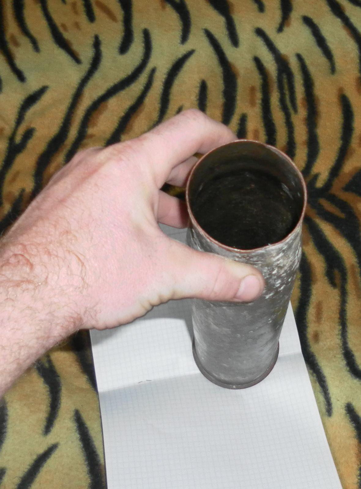

    Добрый день ув. коллеги подскажите по определению и оценке этих гильз. вопрос сдать,оставить себе, или продать. заранее всем спасибо и удачных находок.
    с ув. врангель псв.

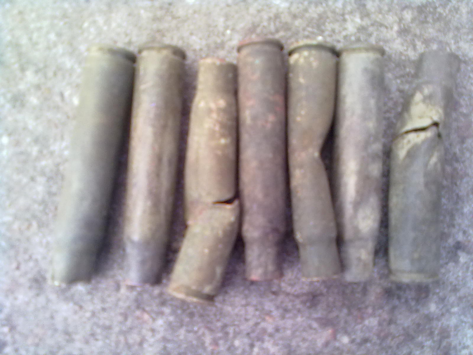

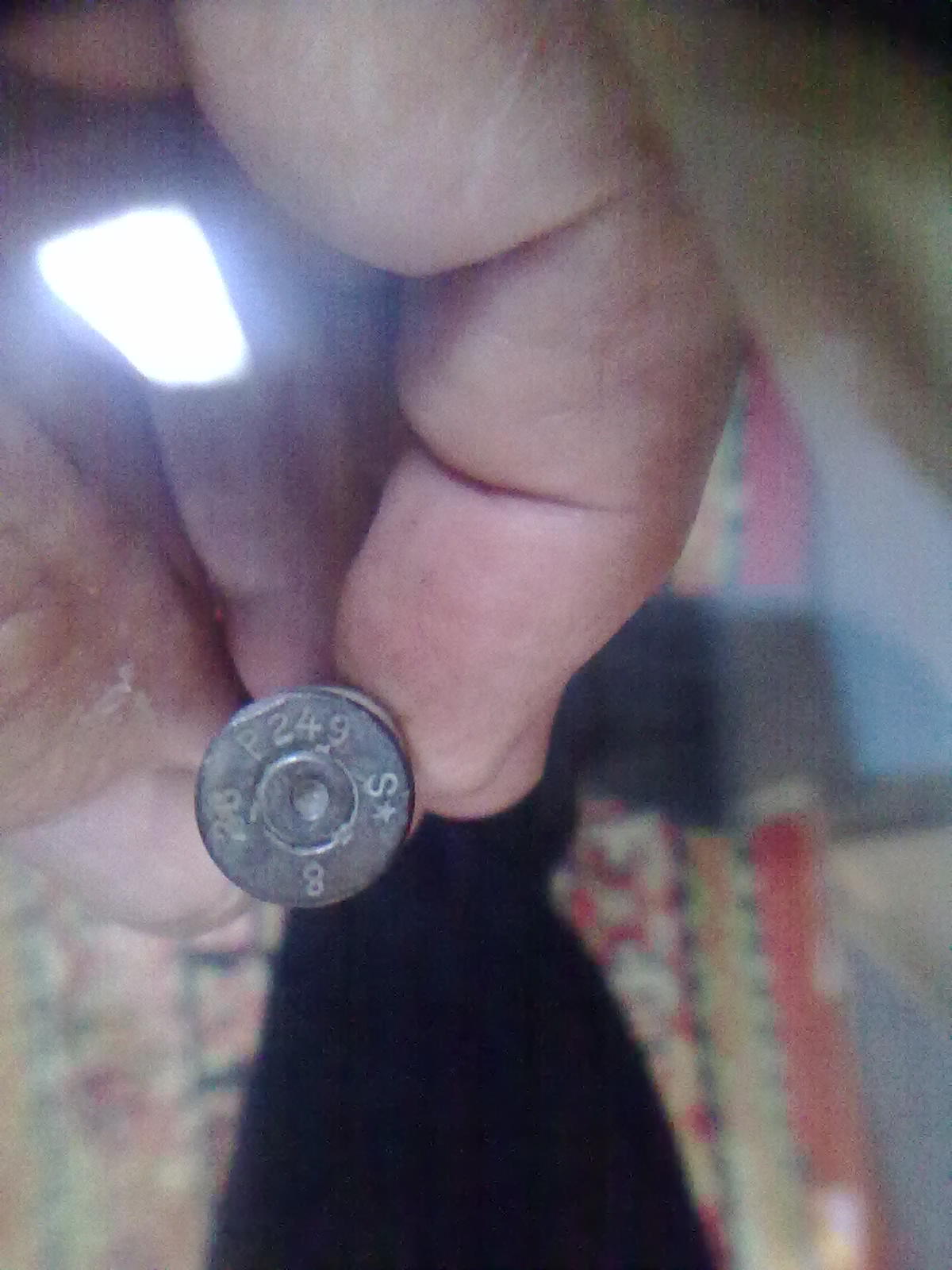

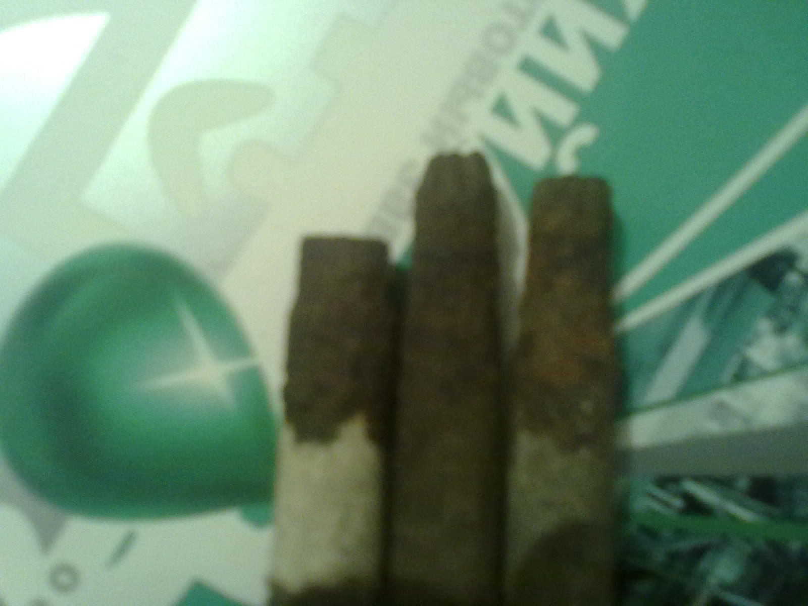

    подскажите пожалуста что за гильзы,надписи на 3 гильзах 539-80
    зарание спасибо
  13. =ask=
    =ask= Leutnant
    4.292
    Rusland
    это гильзы от патрона 7.62х39 (АК-47, СКС-45, РПК...) 539 - Тула, 80 -1980 год.

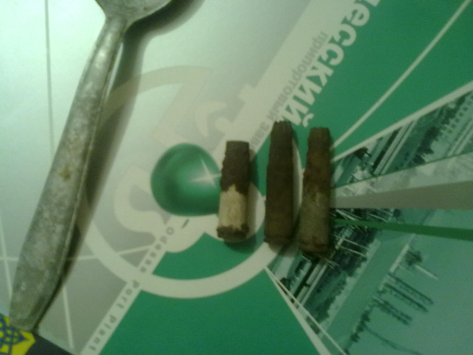

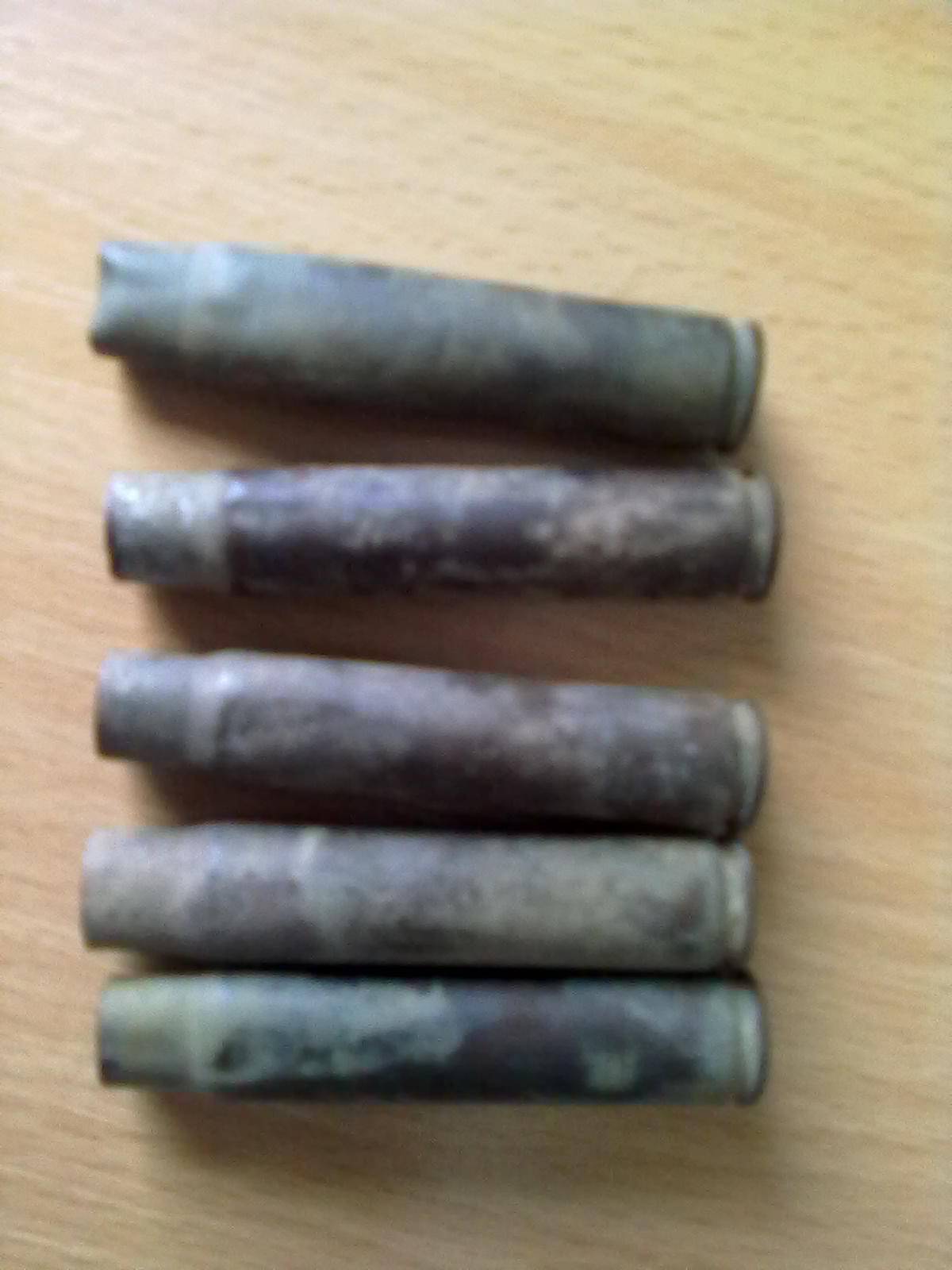

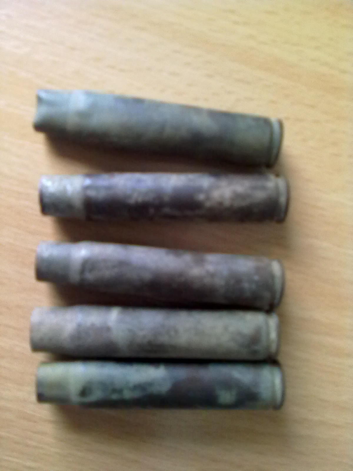

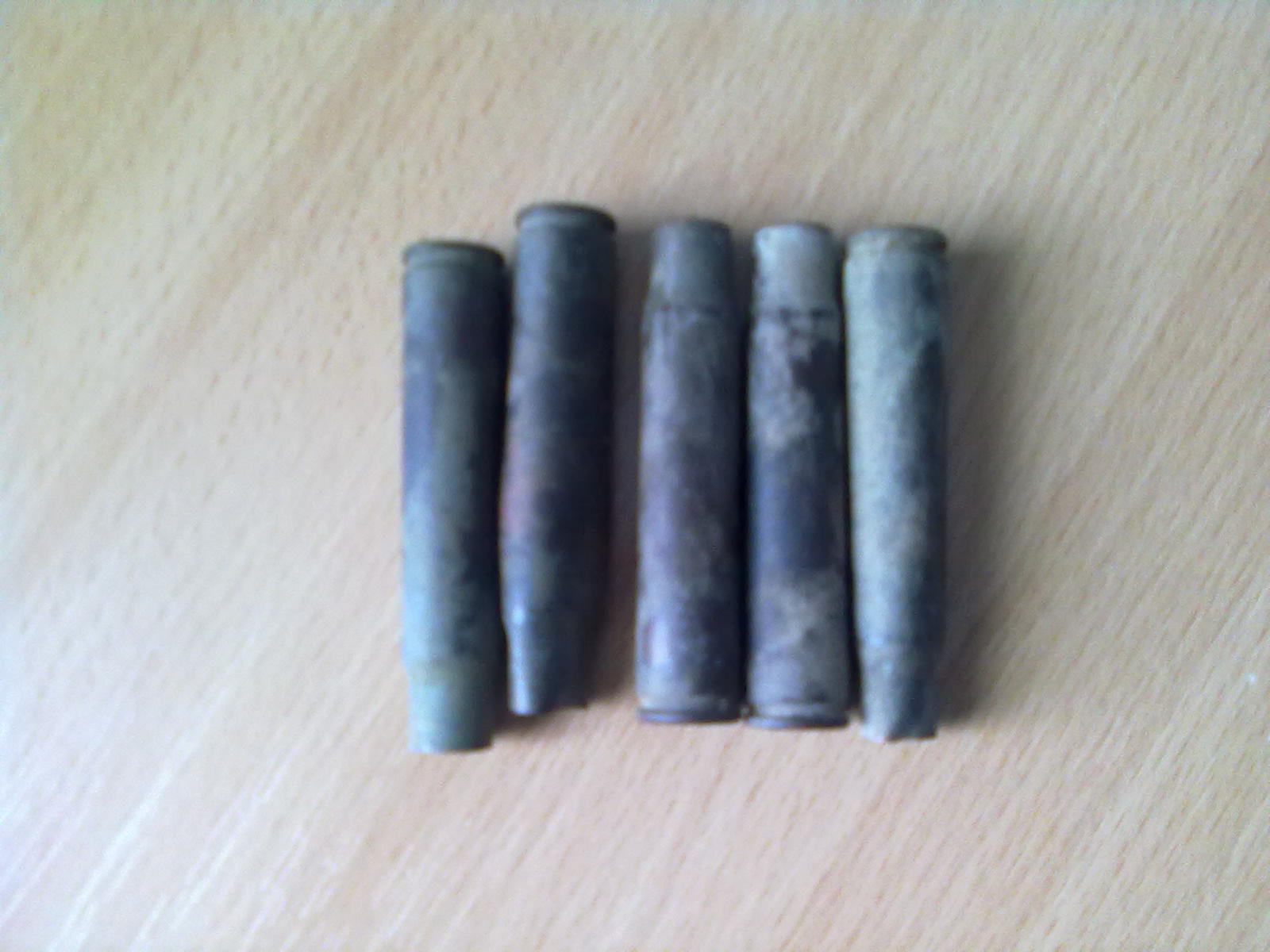

  16. Vasilij1955
    Vasilij1955 Schütze
    Чернигов, Украина

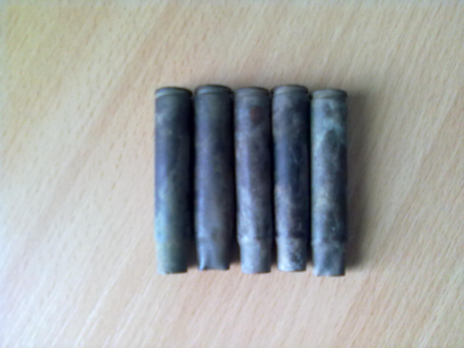

    Что за гильзы, от какого оружия. Найдены возле старых окопов.
  17. =ask=
    =ask= Leutnant
    4.292
    Rusland
    гильзы от патрона 7.92х57.... от винтовки Маузера, MG-34, MG-42 и т.п...
  18. Vasilij1955
    Vasilij1955 Schütze
    Чернигов, Украина
    Огромное спасибо!

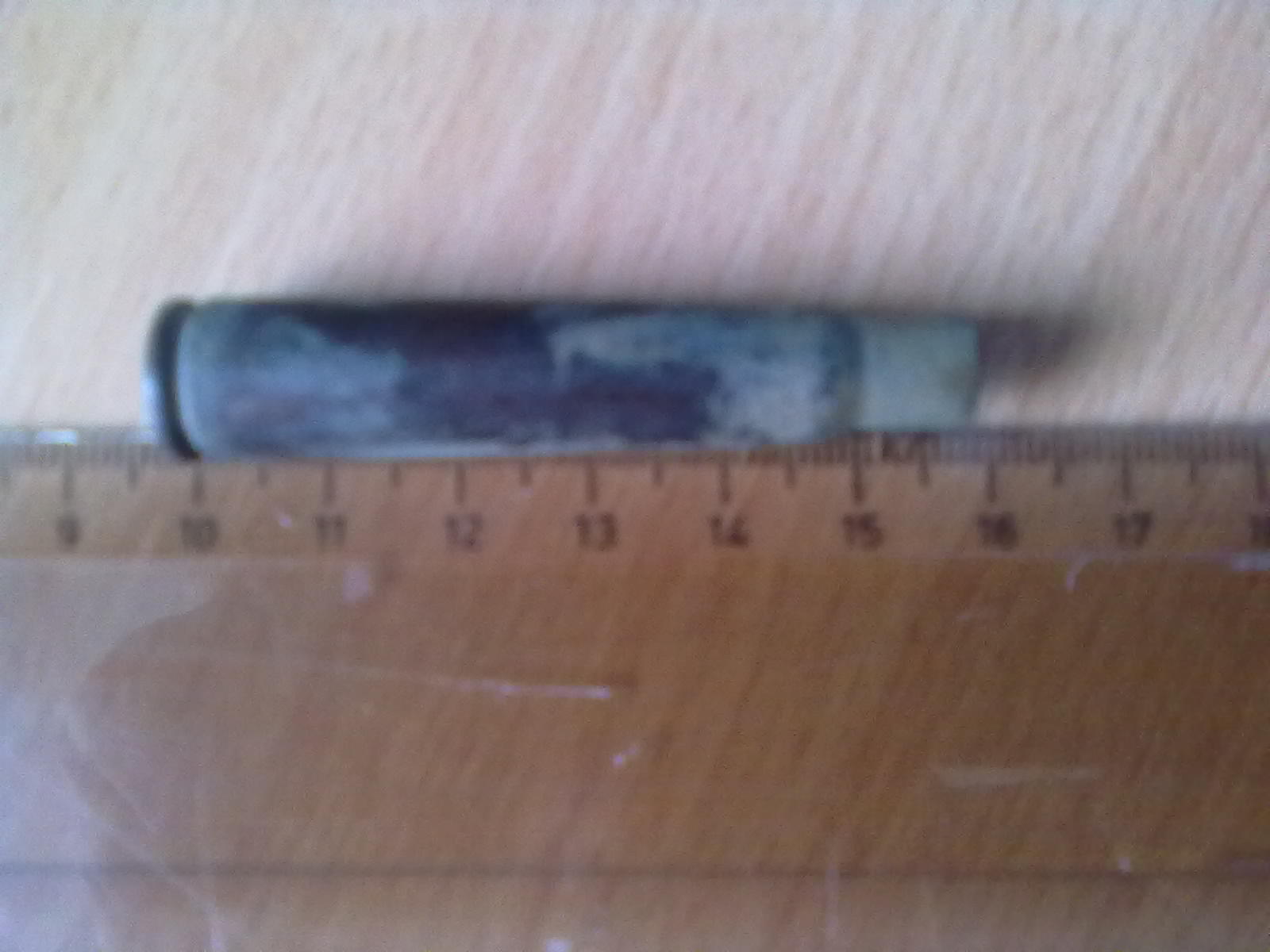

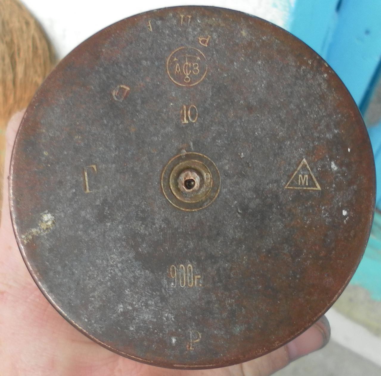

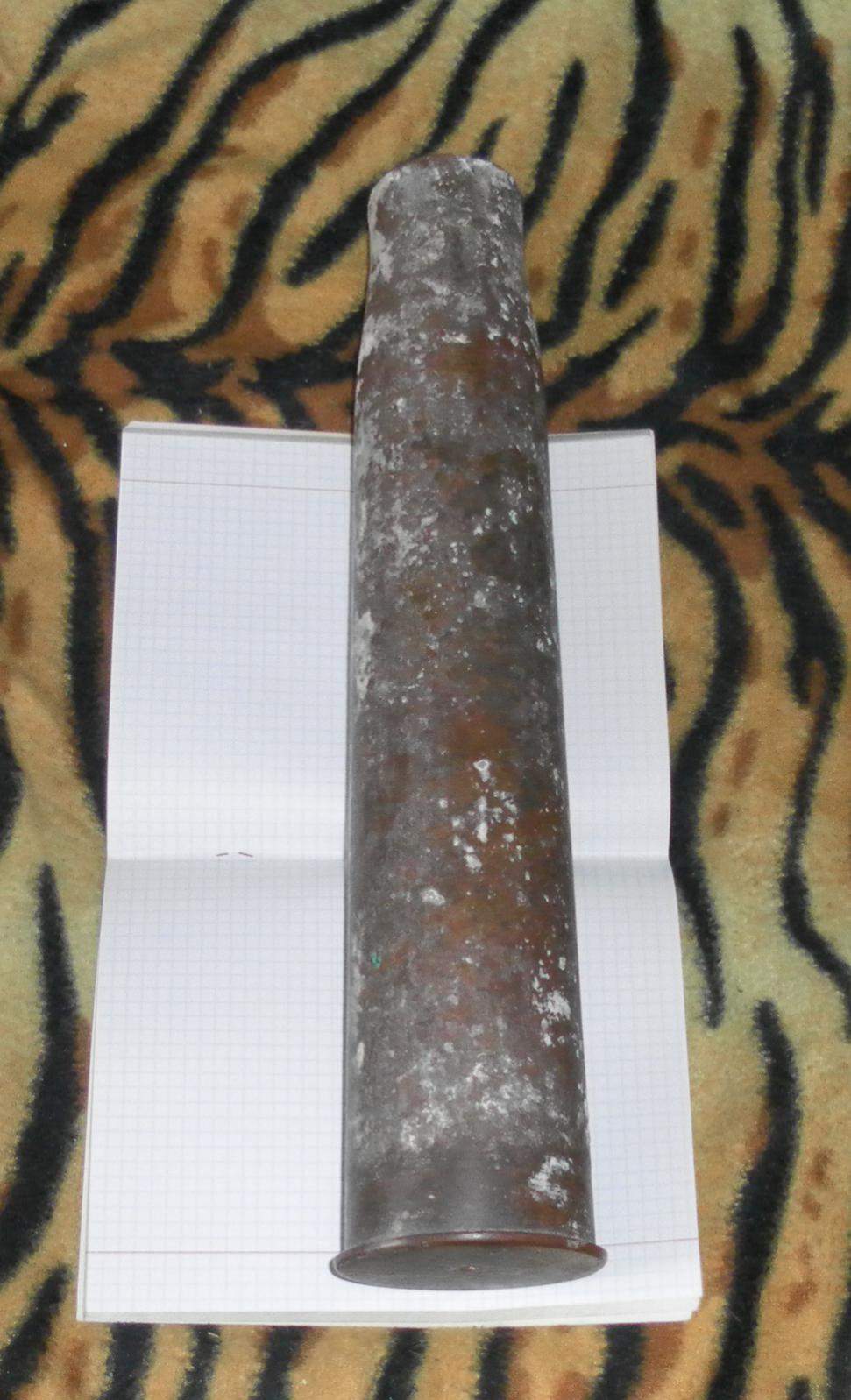

    День добрый! Подскажите по гильзам, пожалуйста. И за фото не ругайте, нечем сделать было...
    1. Маленькая как я понимаю - мосин, а что значит маркировка "Х" и "05"?
    2. Средняя что за гильза? Маркировка "188", "звезда" и "41" (год видимо?)
    3. Самая большая - это видимо ПТР? Маркировка "3", "звезда" и "42" (год видимо?)
  23. raser007

    1.Моська Австрийская - http://karhumaki1945.narod.ru/patrons/patrons.html
    2.Подозреваю что ДШК(фото не очень) 188 - это Новосибирск.
