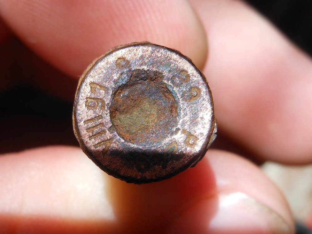

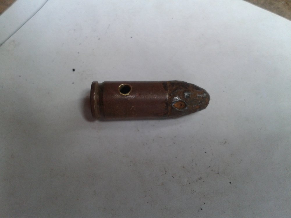

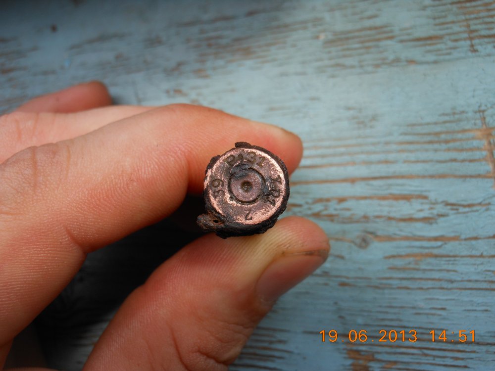

    Камрады помогите определить
    1. Латунь. Гільза засвердлена . Куля не магнітна.
    2. Коп в болотах ! Хорошо помыты - немного почищены . Клеймо на малой = SKN в трехугольнике , кле...
    3. все на фото любые доп фото по запросу
    4. 50 штук стріляних,не магнітних оболонок куль 9*19. Без свинцю. Геометрия нормальна.
    5. Коп, гарне клеймо
  3. noo
    noo Stabsfeldwebel
    1.109
    Маузер, чех и немец (г.Одерталь)

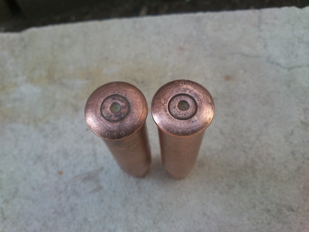

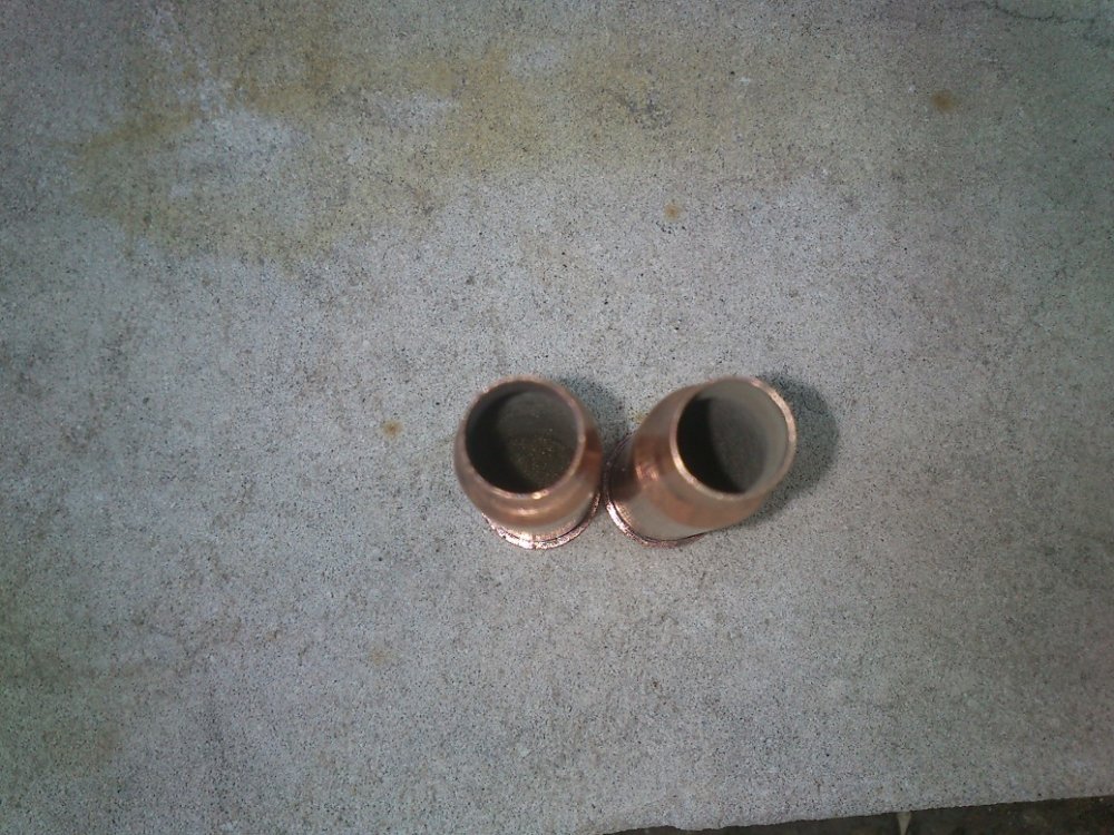

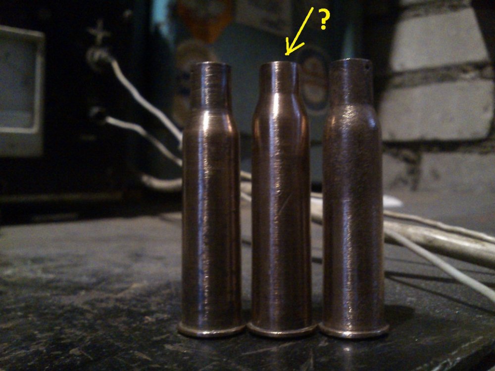

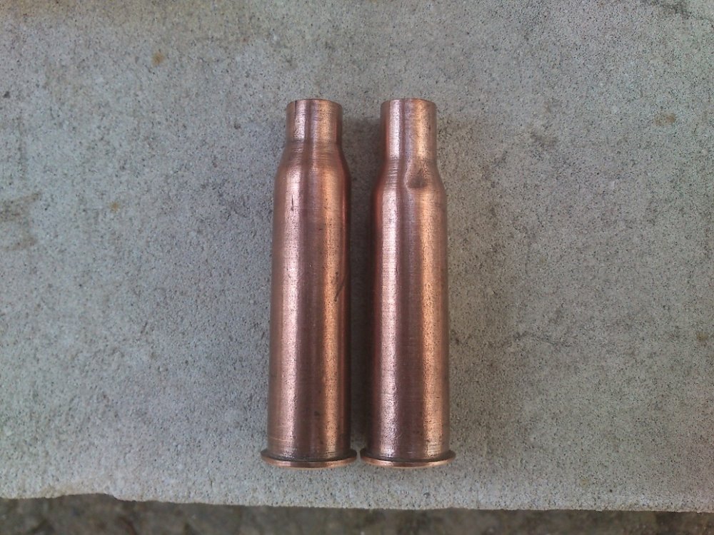

    Что за мосинская гильза по середине.Дульце такое маленькое.Маркировка Л 919
  6. Arzt Mauzer
    Arzt Mauzer Gefreiter
    196
    Украина. Харьковская область.
    Вряд ли она мосинская! Длинна патрона с пулей будет больше обычного и в винтовку она попросту не влезет.
  7. Aspirinka
    Aspirinka Stabsfeldwebel
    1.867
    г. Лисичанск, Украина
    Гильзу попросту раздуло, нештатный выстрел
  8. =ask=
    =ask= Leutnant
    4.292
    Rusland

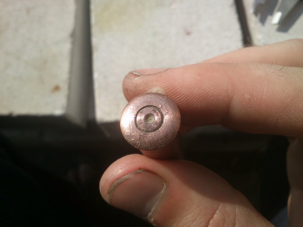

    1: какой диаметр дульца из нутри?
    2: фото донной части.
    Докуч подобається це.
  9. Докуч
    Докуч Feldwebel
    929
    Украина, Донецкая область
    Не замерял:confused:.Завтра смогу - гильза на работе
  10. =ask=
    =ask= Leutnant
    4.292
    Rusland
    ок. Как вариант:
    1: холостой патрон - обстучав горлышко стрельнули с чего то 6,5 - 7 мм
    2: не мосинская гильза
  11. Aspirinka
    1.867
    Маркировка у всех одна?
  12. Докуч
    Докуч Feldwebel
    929
    Нет.По бокам английские а нгорлышке гильзы видно три маленькие полоски вдоль от обжимки.Завтра сделаю фото и выложу

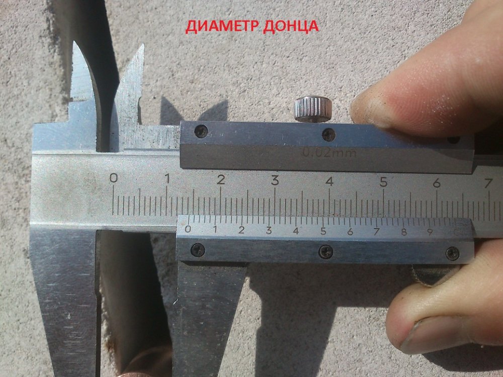

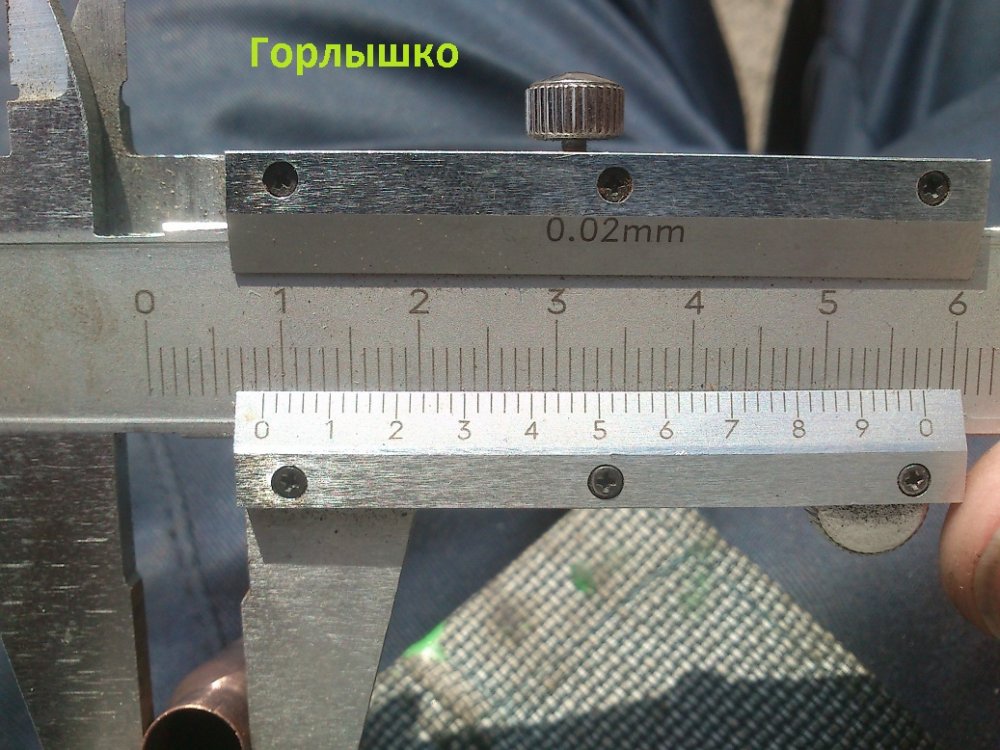

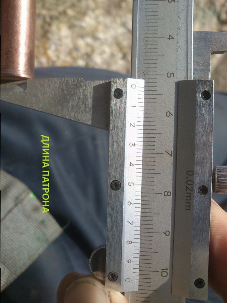

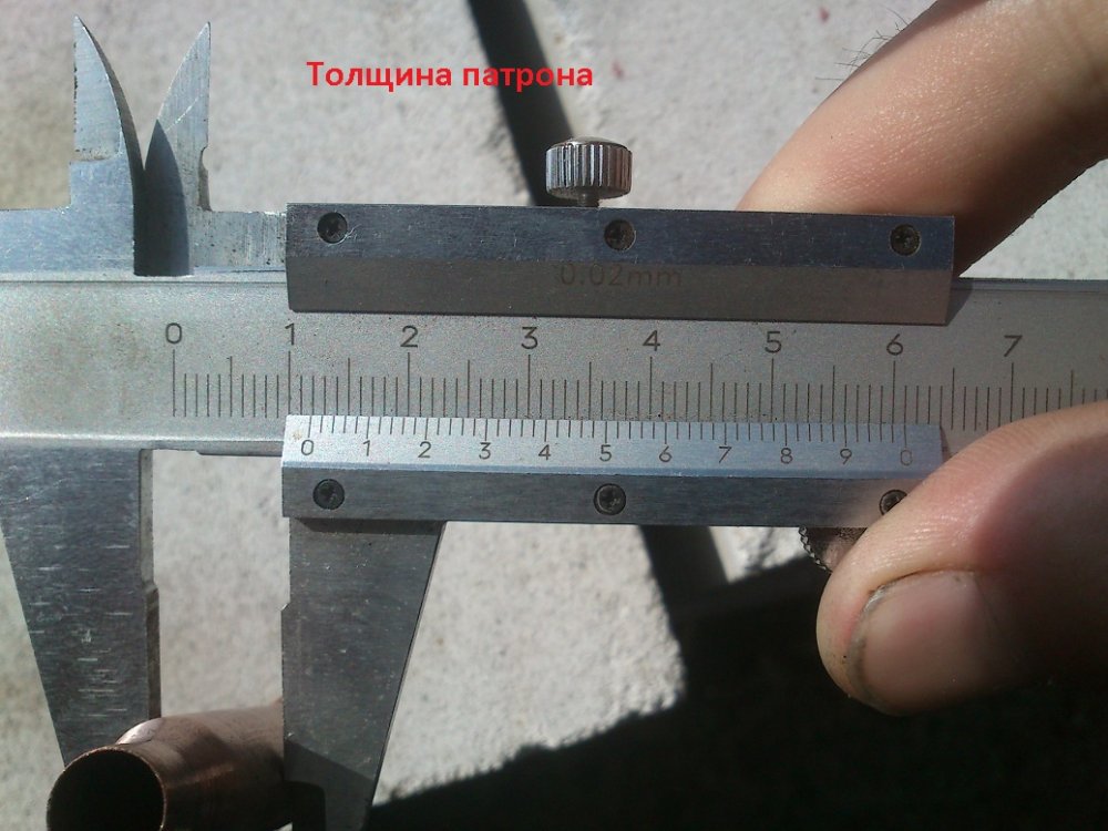

  13. Докуч
    Докуч Feldwebel
    929
    Вот замерял штангеном.Не особо разбираюсь в нём.Надеюсь на фото чётко видны деления.
  14. =ask=
    =ask= Leutnant
    4.292
    Rusland
    хм .. действительно 7.62х54R отстрел не стандартный - с чего стреляли понять не могу, что то 8 мм было но не Манлихер .. не Лебель .. х.з. ) Мож кто ещё подскажет.
  15. noo
    noo Stabsfeldwebel
    1.109
    скорее всего кто-то говностел скрутил и баловался

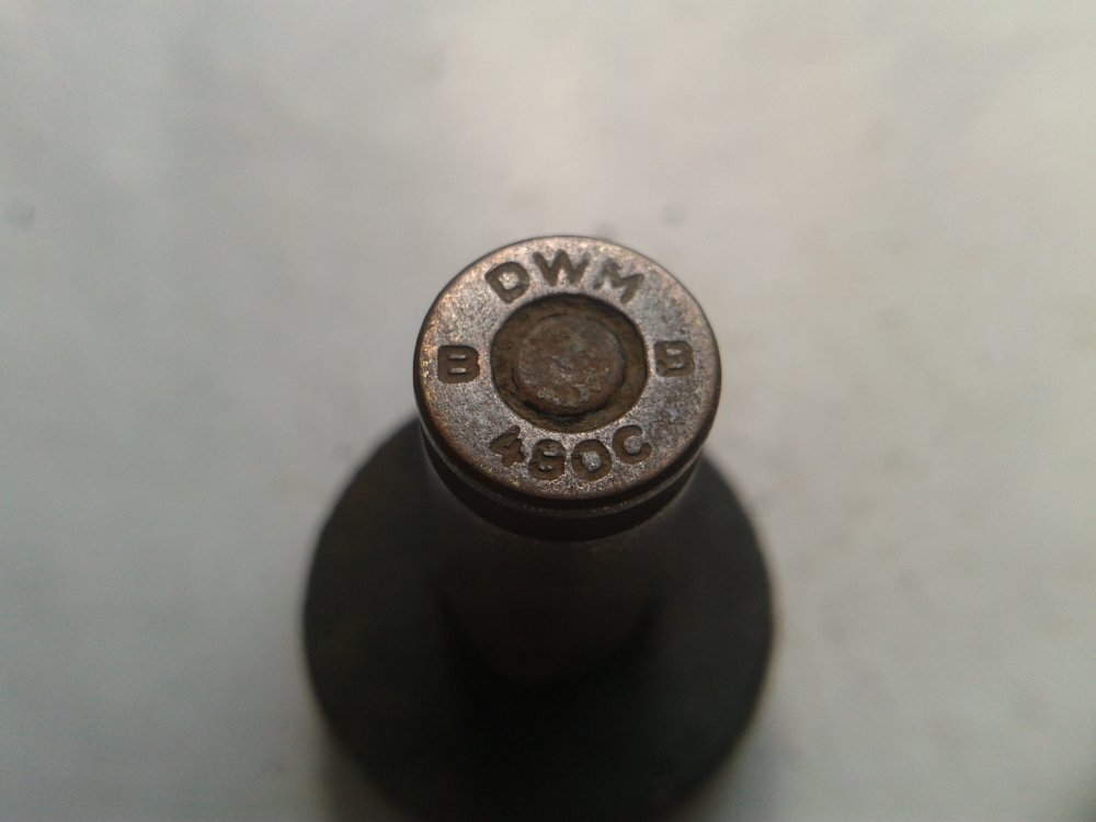

    Патрон 9х19, подскажите по клейму.
  17. Unnamed Player
    Unnamed Player General-major
    34
    55
    8.745
    Похожее http://www.municion.org/9para/9para2.htm пост JI0680
    Nikita66 подобається це.
  18. Nikita66
    Nikita66 Stabsfeldwebel
    1.409
    Donbas
    Да точно, он Deutshce Waffen und Munitionsfabrik. 480C = 9 mm Parabellum. B B= Fábrica de Berlín. FOTO: LESZEK
    Не подскажите насколько частое клеймо? И что означает 480С?
  19. Unnamed Player
    34
    55
    8.745
    Как по мне средней распространенности,да и оно коммерческое вроде.
  20. =ask=
    =ask= Leutnant
    4.292
    Rusland
    согласен, но учти, что как раз такие комерцы - более редкие, чем армейские боеприпасы.
  21. Unnamed Player
    34
    55
    8.745
    На территории бывшего СССР.
  22. =ask=
    =ask= Leutnant
    4.292
    Rusland
    Ну да :) человек то с Украины и наверняка его интересует редкость применительно к своему региону )

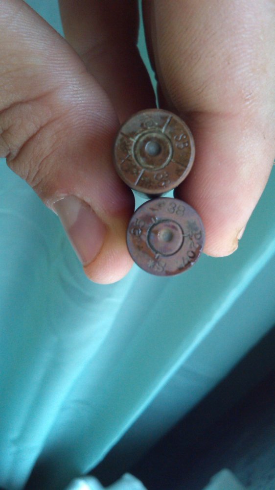

    Комрады, помогите установить личность двух подозреваемых. На счет Р131 и Р249,и года выпуска все понятно, что значат следующие знаки? С ув. Изображение 555.jpg Изображение 1175.jpg
  26. goro
    goro Stabsfeldwebel
    20
    31
    2.045
    http://home.scarlet.be/p.colmant/german7_92x57.htm
    римская цифра - поставщик биметалла
    буква - предприятие, производившее окончательную плакировку
    арабская цифра - состав стали
