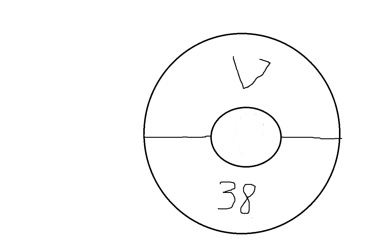

  7. ViktorSO
    ViktorSO Schütze
    11
    Что это за гильза?
    На 12 часов ----- emp
    На 3 часа ------- 42
    На 6 часов ------ 7
    На 9 часов ------ S*
    Длина -- 57 мм
    Диаметр по фланце --- 8 мм
    Диаметр по донцу --- 11 мм
    42 это наверное год, а S* --- это латунь. А из какой страны, кто производитель данной гильзы?
  8. Yarik_jar
    Yarik_jar Moderator
    67
    36
    113
    2.723
    LA
    Обычный Маузер 7.92. Производитель Dynamit A.G. vormals Alfred Nobel & Co, Werk Empelde bei Hannover
  9. ViktorSO
    ViktorSO Schütze
    11
    А что значит emp?

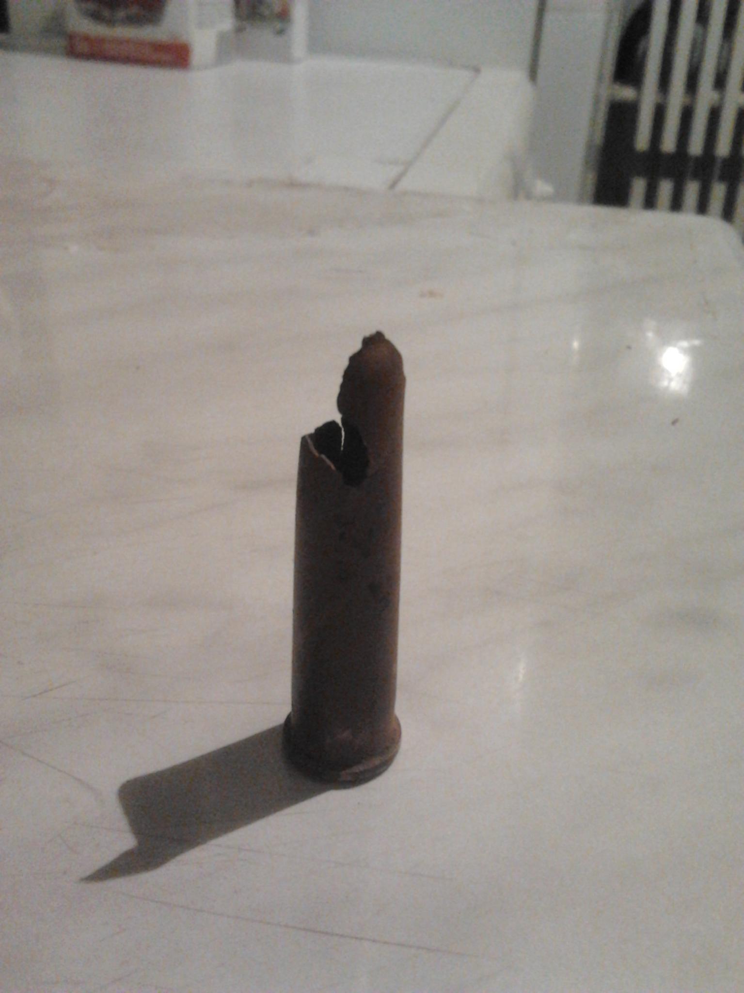

  10. A10A
    A10A General-leutnant
    23.167
    Київ, Україна
    ...код производителя...

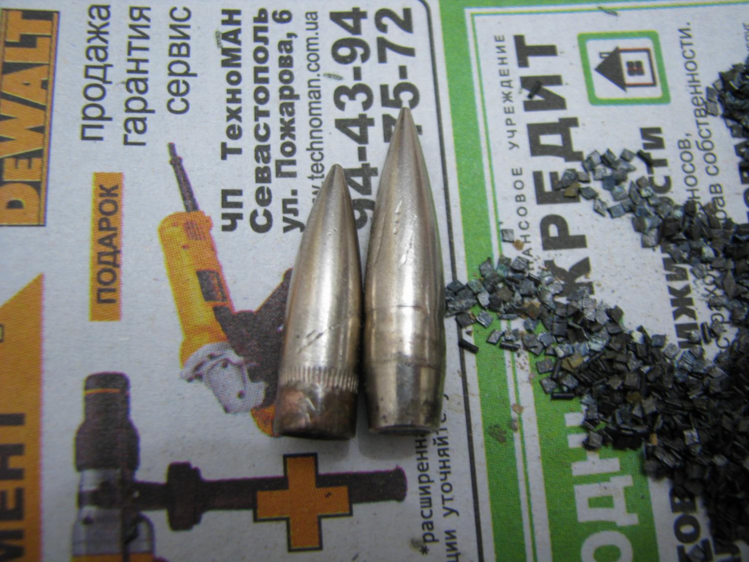

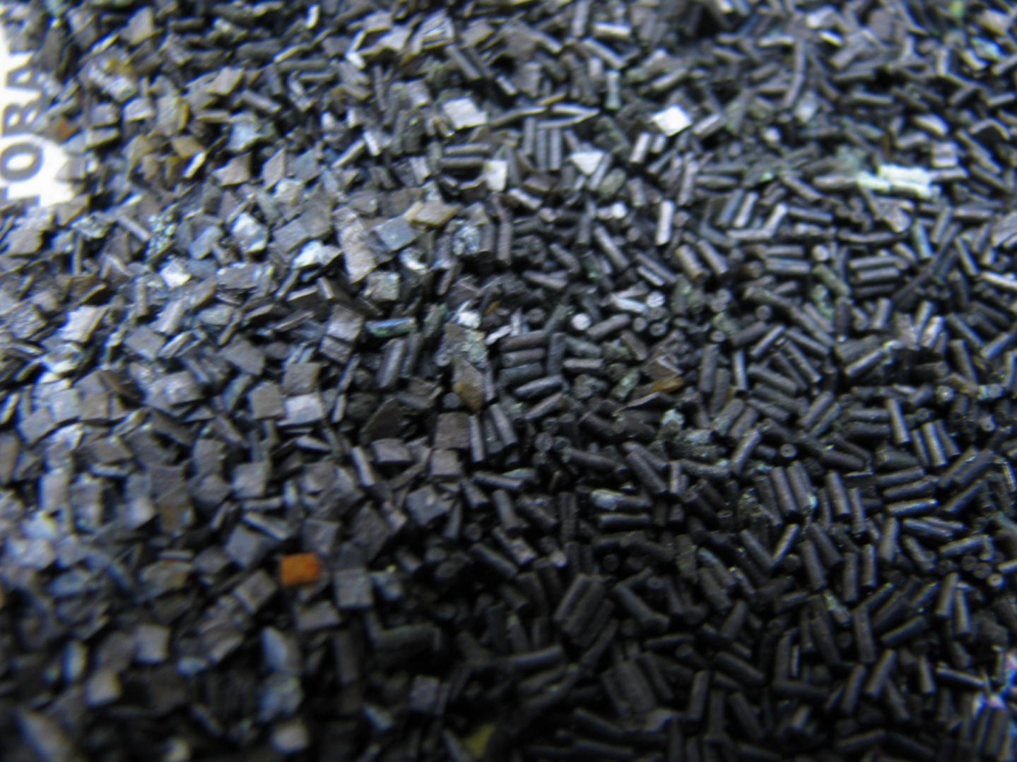

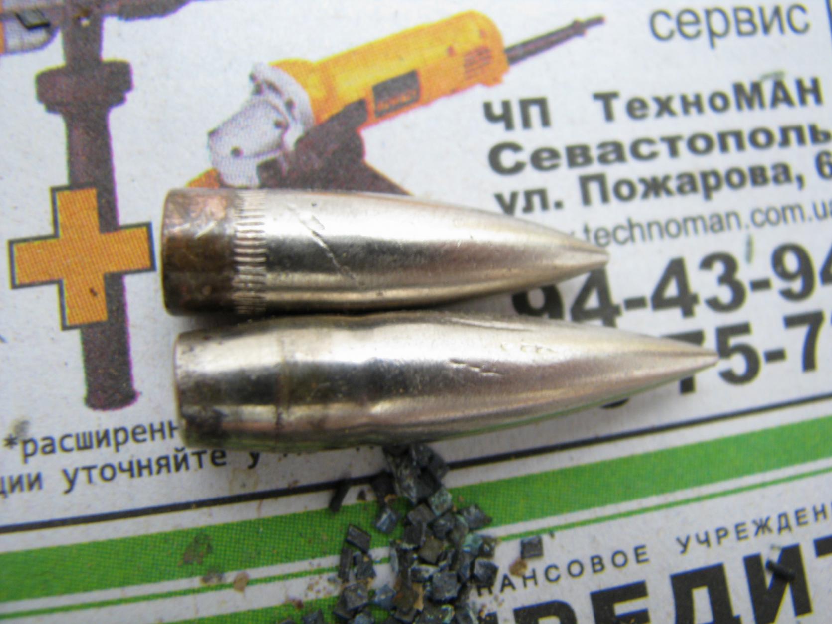

  11. raser007
    raser007 Stabsgefreiter
    473
    Севастополь,Украина
    В патроне,кстати,оказался не обычный порох(плоские квадратики) а такой как у моськи,один в один.И насчет покрытия мельхиором,не уверен,скорее всего цельная пуля(мельхиоровая).На это указывает и сохран,и повреждение(я ее зацепил фискарем).
  12. =ask=
    =ask= Leutnant
    4.292
    Rusland
    если у Вас есть возможность, своткайте пулю и сфоткате пожалуйста порох (если его ещё не успели уничтожить )
  13. A10A
    23.167
    Київ, Україна
    ....только не ганс, а гансопулемет системы МГ-34...
    Известный "косяк" - невыброс гильзы и прихватывание затвором, при движении затвора вперед...
    Скорее всего засорился или сломался отражатель
  14. raser007
    473
    Севастополь,Украина
    Вам повезло,порох просушивал,чтобы сжечь.Болше фото не будет,порох уничтожен.
    Тот который правее.
    Моська легкая для масштаба.

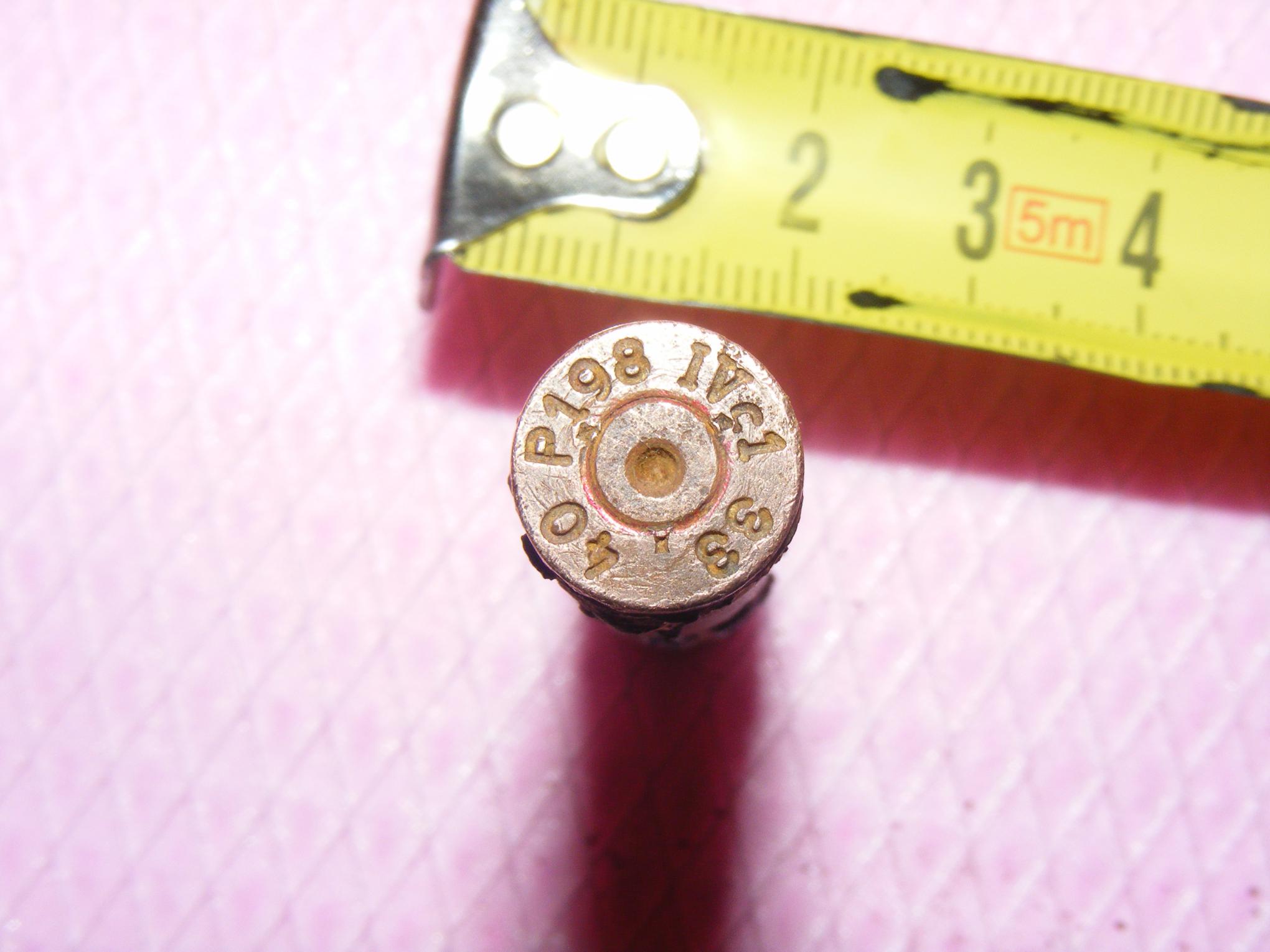

  15. PanzerGrenadier_SS
    PanzerGrenadier_SS Schütze
    31
    Скажите что это за маркировка, где применялся такой патрон?
  16. A10A
    23.167
    Київ, Україна
    .303 британский пр-во Вайрогс, Латвия

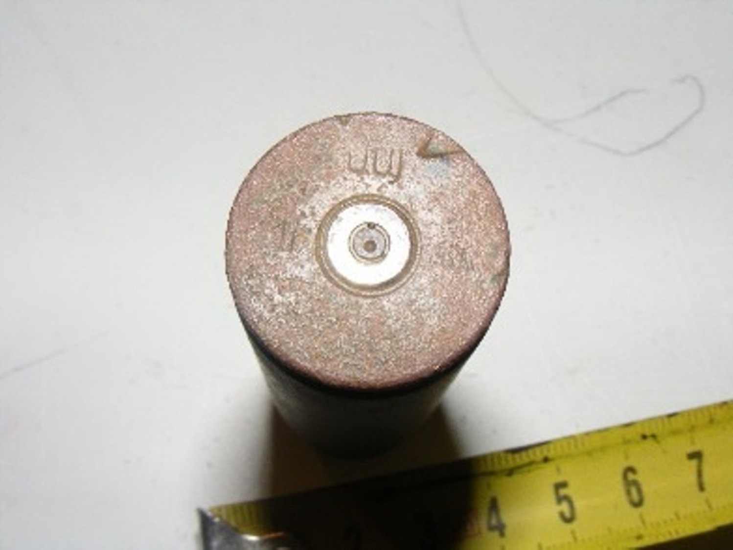

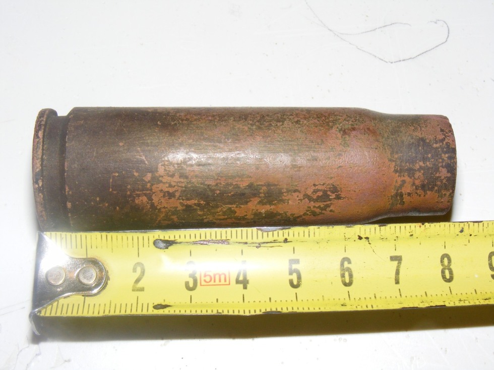

    jjpp Stabsgefreiter
    520

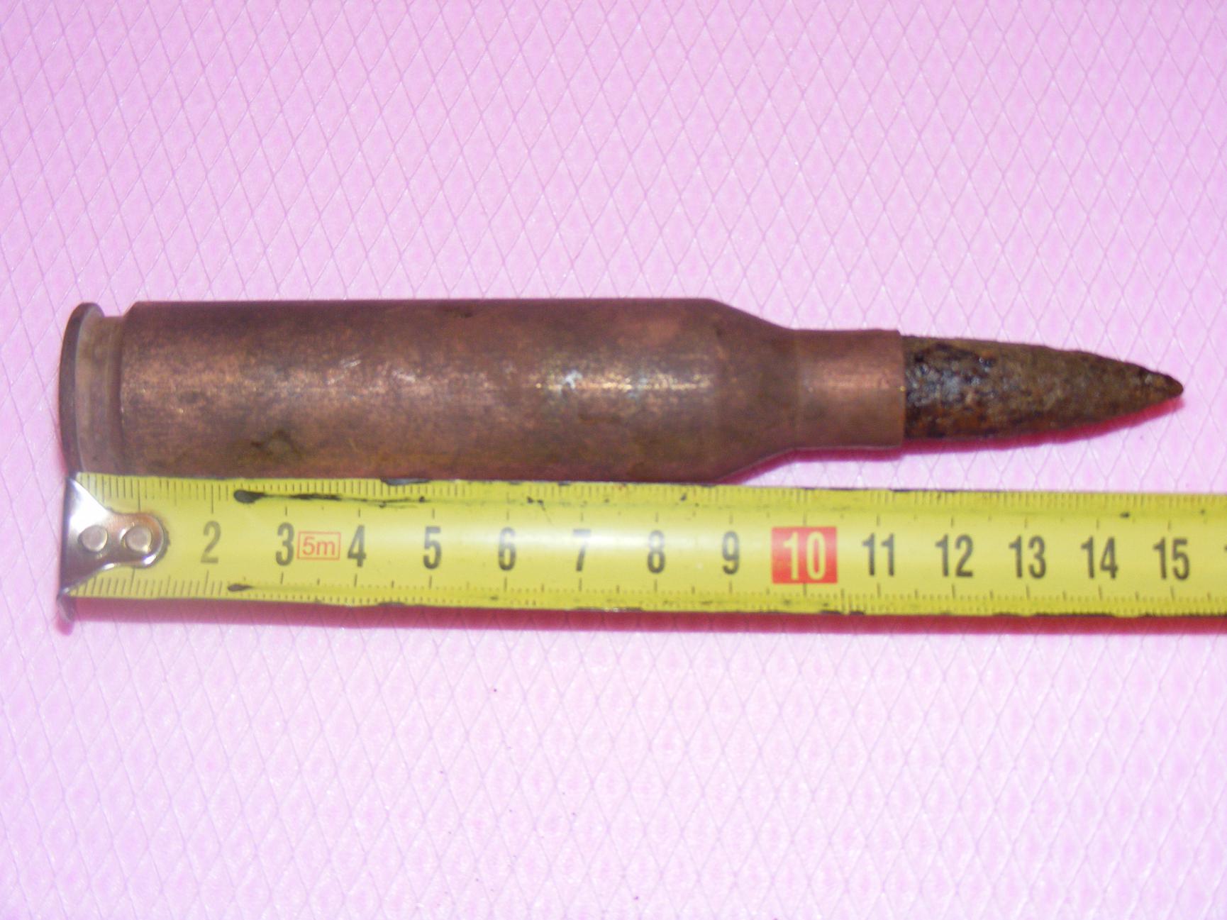

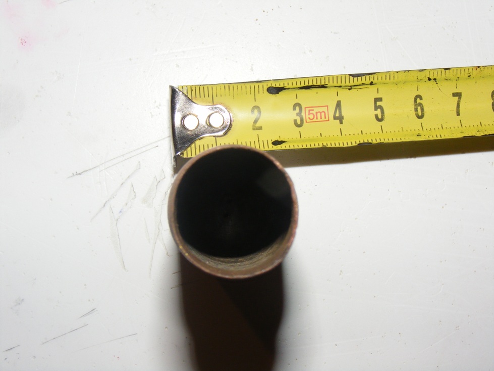

    Подскажите плиз, что за зверь вылез по КиУРу.
    Дульце деформировано, посему точно замерить диаметр невышло, ориентировочно 20 мм.
  18. =ask=
    =ask= Leutnant
    4.292
    Rusland
    http://weaponland.ru/board/patron_20x82/53-1-0-258
  19. Rattus
    Rattus Obergefreiter
    122
    Киев, Украина
    20x82 от немецкой авиационной пушки.
  20. Costas
    Costas Stabsfeldwebel
    801

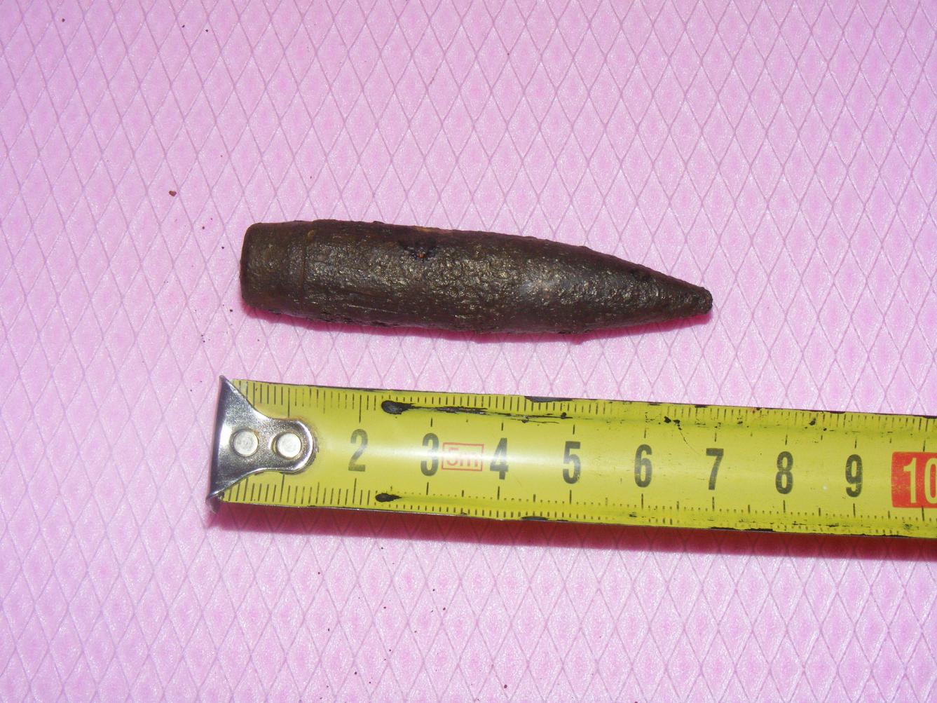

    Pietari
    2cm MG151/20El. - немецкое наименование авиапушки, от которой у вас гильза.

    Подскажите плиз по маркировке Маузера?
  22. jjpp

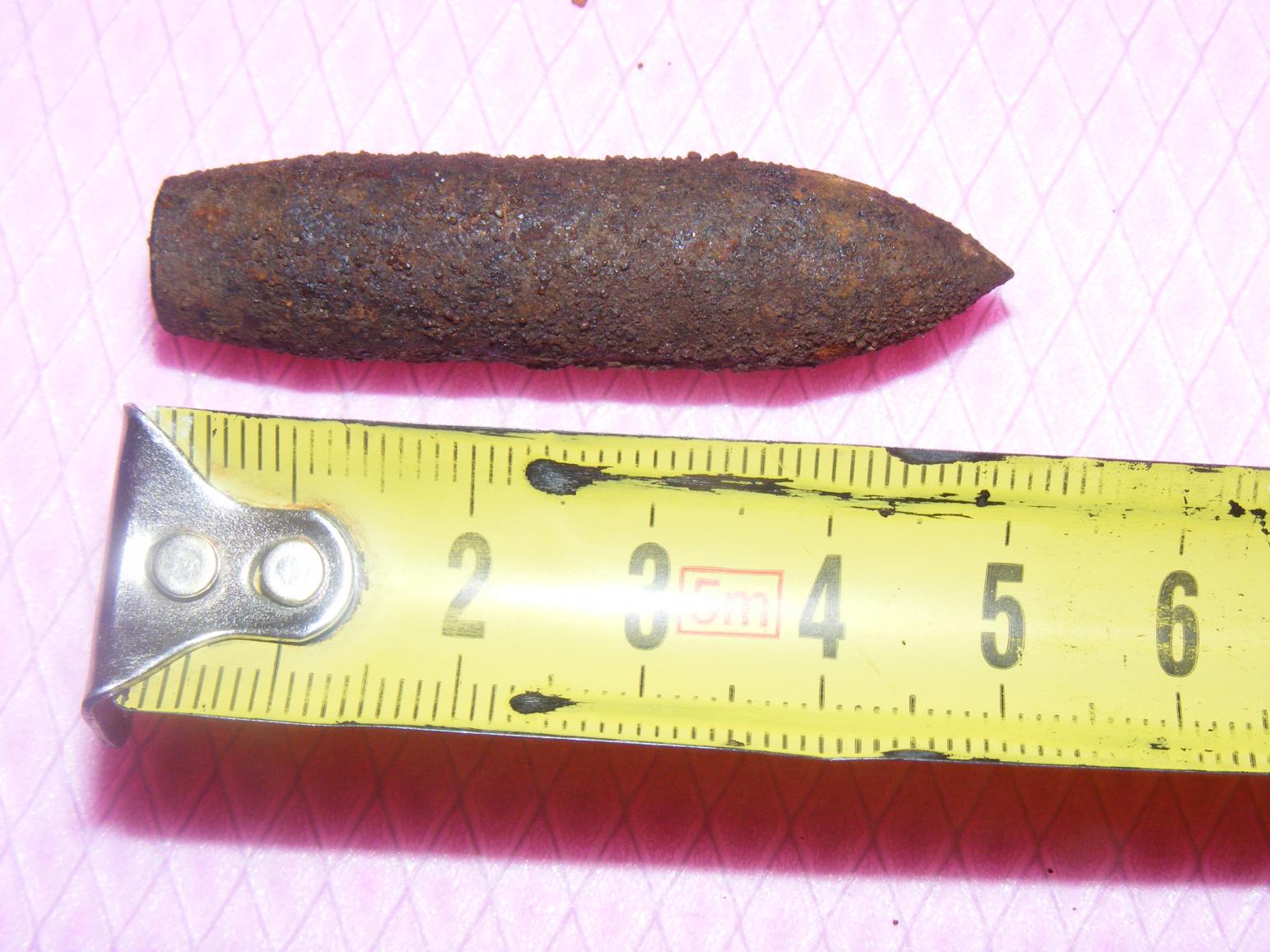

    jjpp Stabsgefreiter
    520
    Не могу найти в нете, что за пуля.
  23. =ask=
    =ask= Leutnant
    4.292
    Rusland
    Это не пуля, это сердечник от пули Б-32 патрона: 14,5х114
  24. jjpp
    jjpp Stabsgefreiter
    520
    Тоесть ПТР бронебой?
  25. =ask=
    =ask= Leutnant
    4.292
    Rusland
    он самый ..
  26. jjpp
    jjpp Stabsgefreiter
    520
    Тото я думая, рядом в количестве всплывают.
