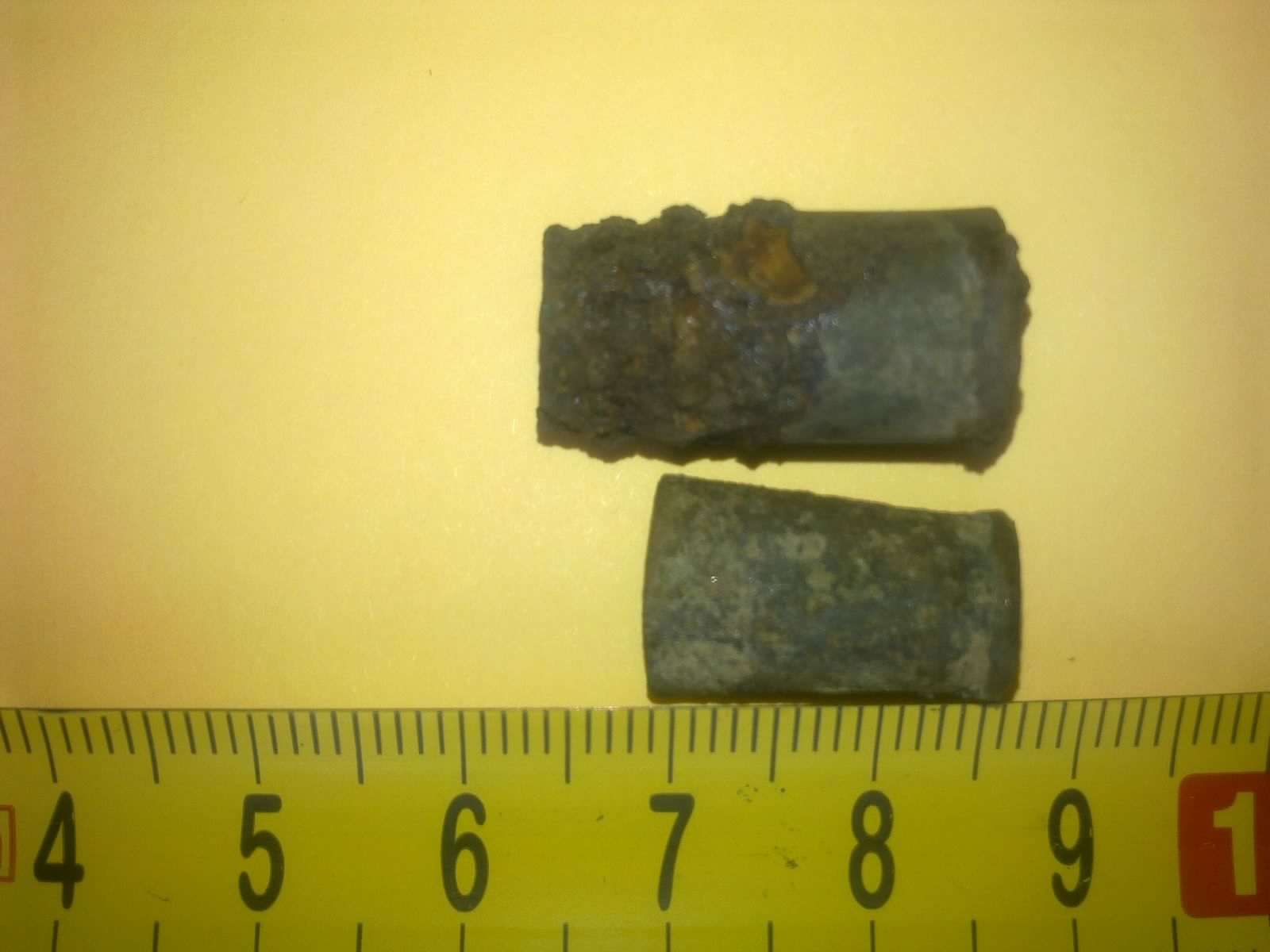

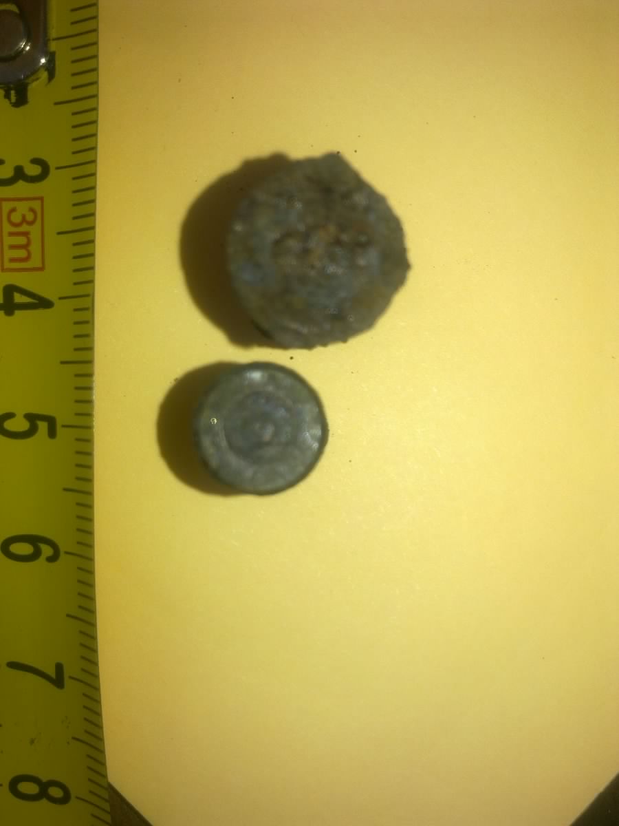

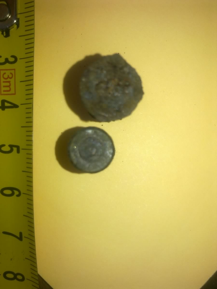

    Камерады, копнулись 2 такие вот загадочные (для меня) гильзы.
    Клейм - не видно, та которая в рже - биметалл как я понял?
    Подскажите что к чему.
    с ув!
    ПС: за фото извиняюсь - мобилой.
    Чем чистить биметалл? Что бы и ржа ушла и гильза розовой не стала?
  13. Слай
    Слай Stabsfeldwebel Клуб взаимопомощи
    2.063
    ПС: на маленькой - по центру капсюля не след от бойка а наоборот, как выпуклость
  14. Слай
    2.063
    Маленькая-вроди как бокового воспламенения?

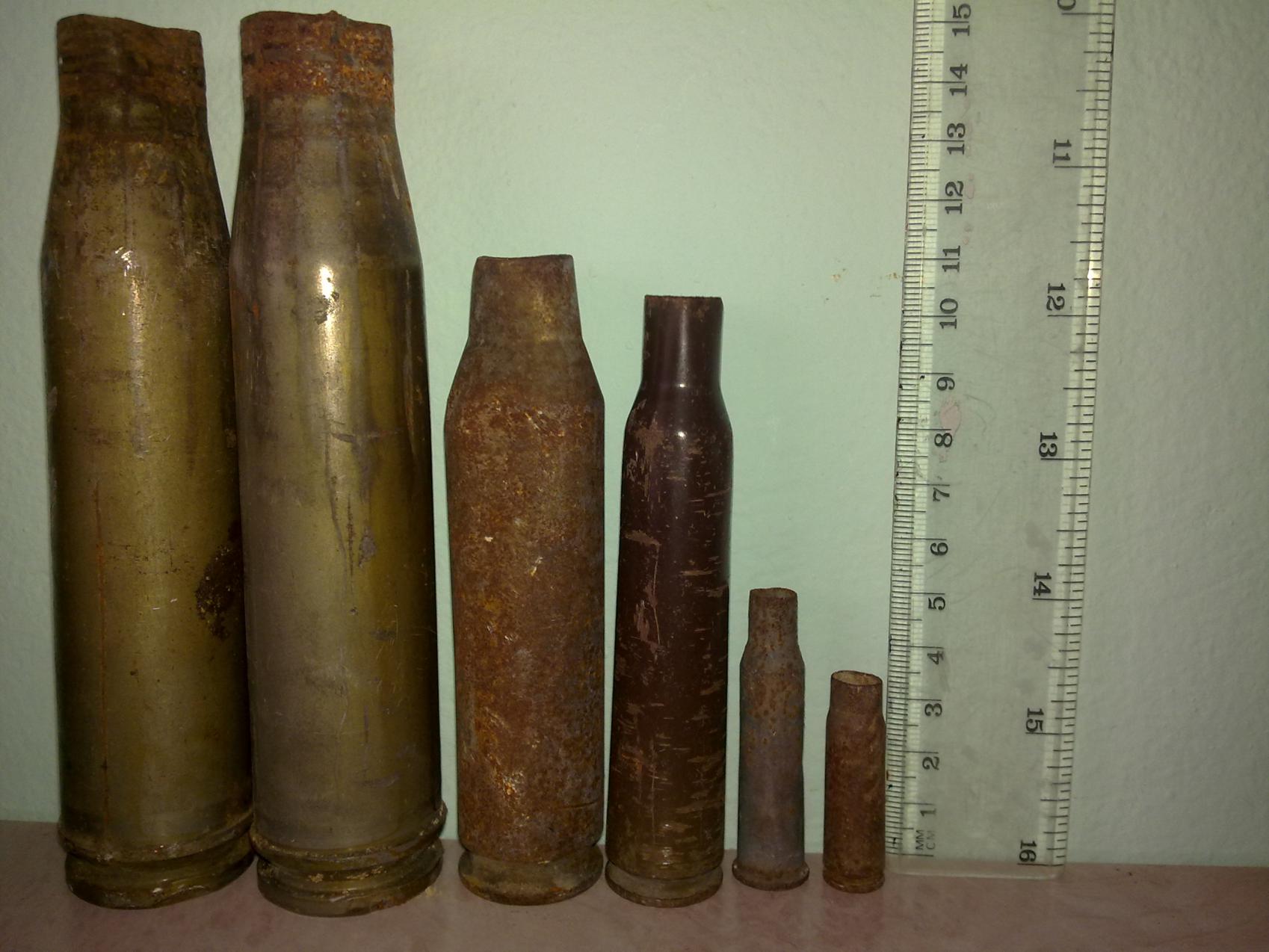

  15. misurata
    misurata Schütze
    13
    Libya, Misratah
    Всем здравствовать!
    Вот, с мест недавних, относительно, боев между рЭволюционЭрами и войсками Поковника.
    Не всё опознано, поэтому прошу озвучивать слева направо. Спасибо.
    Будет интерес, продолжу фоторепортаж экспонатами из мисуратского музея. "Золотого пистоля" там уже нет, но именной автомат имеет место.

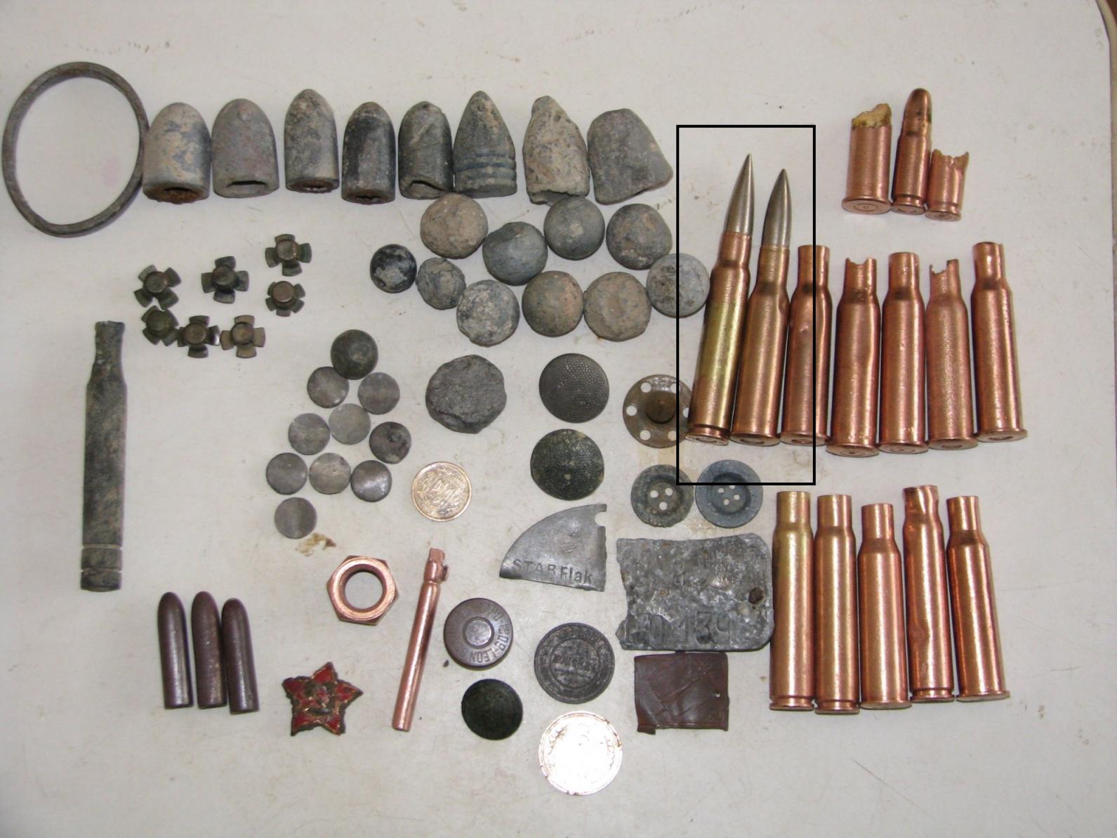

  19. raser007
    raser007 Stabsgefreiter
    473
    Севастополь,Украина
    Кто подскажет,что за гильза?
    И вопрос,попалась(первый раз) ганс патрон 29г.в. Pk а пуля мельхиоровая,как у моськи.Что за патрон?
  20. =ask=
    =ask= Leutnant
    4.292
    Rusland
    1 фото - гильза от охотничьего гладкоствола... (в них я не силён... более опытные Камрады подскажут)
    2 фото - маузер польского п-ва... 7.92х57, пуля не латунная а мельхиоровая (а точнее покрытая им). а что за тип пули - надо смотреть по лаку возле капсюля - либо извлекать .... но скорей всего это обычная пуля "S".
  21. =ask=
    =ask= Leutnant
    4.292
    Rusland
    первые 2: 23х152 (ЗСУ Шилка)
    3-я : 14,5х114
    4-я: 12,7х108
    5-я: 7.62х54R
    6-я: 7.62х39

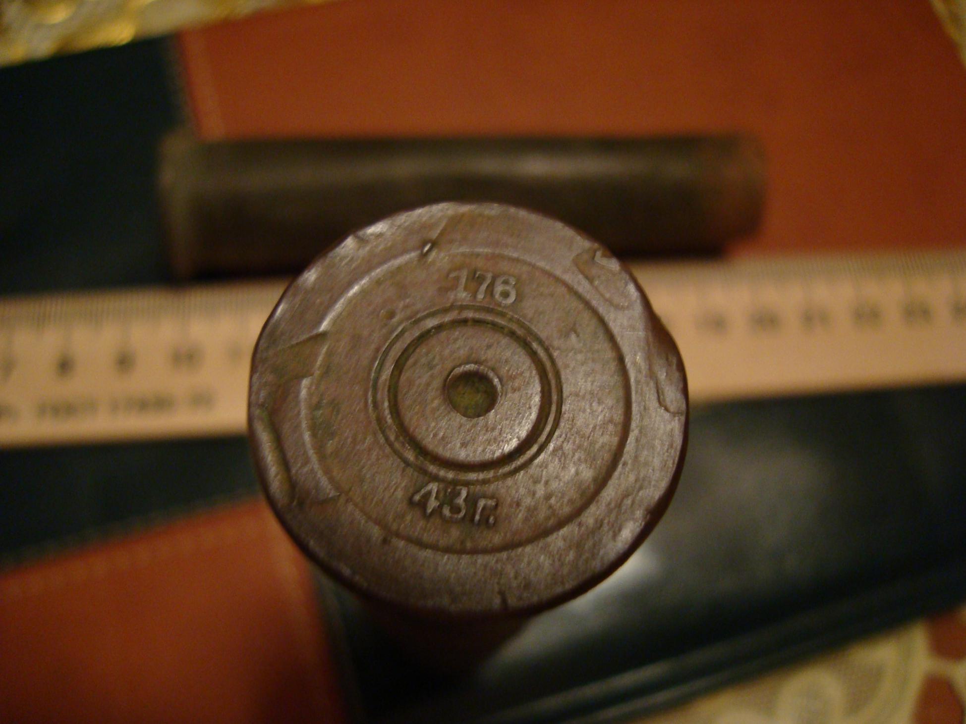

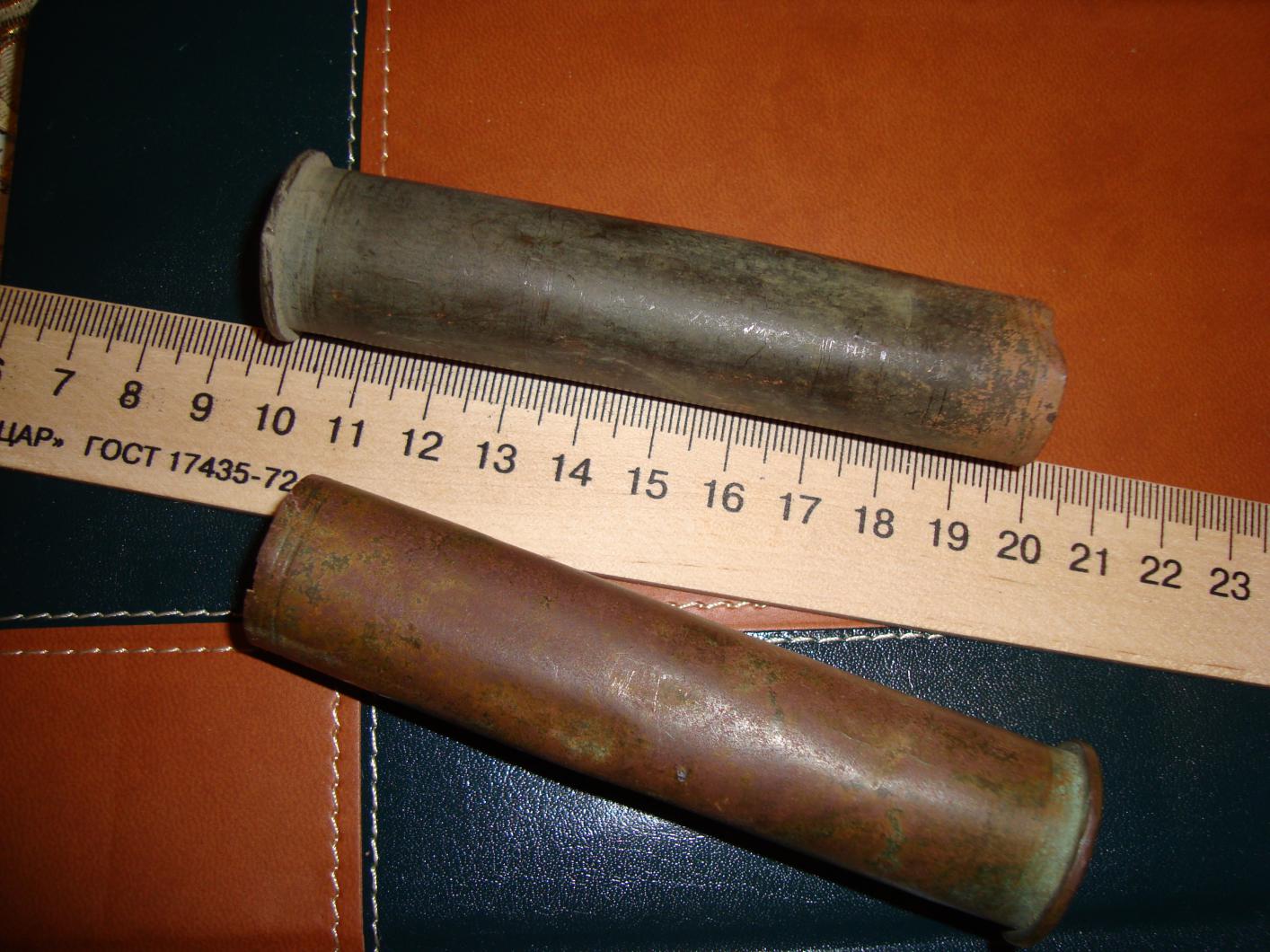

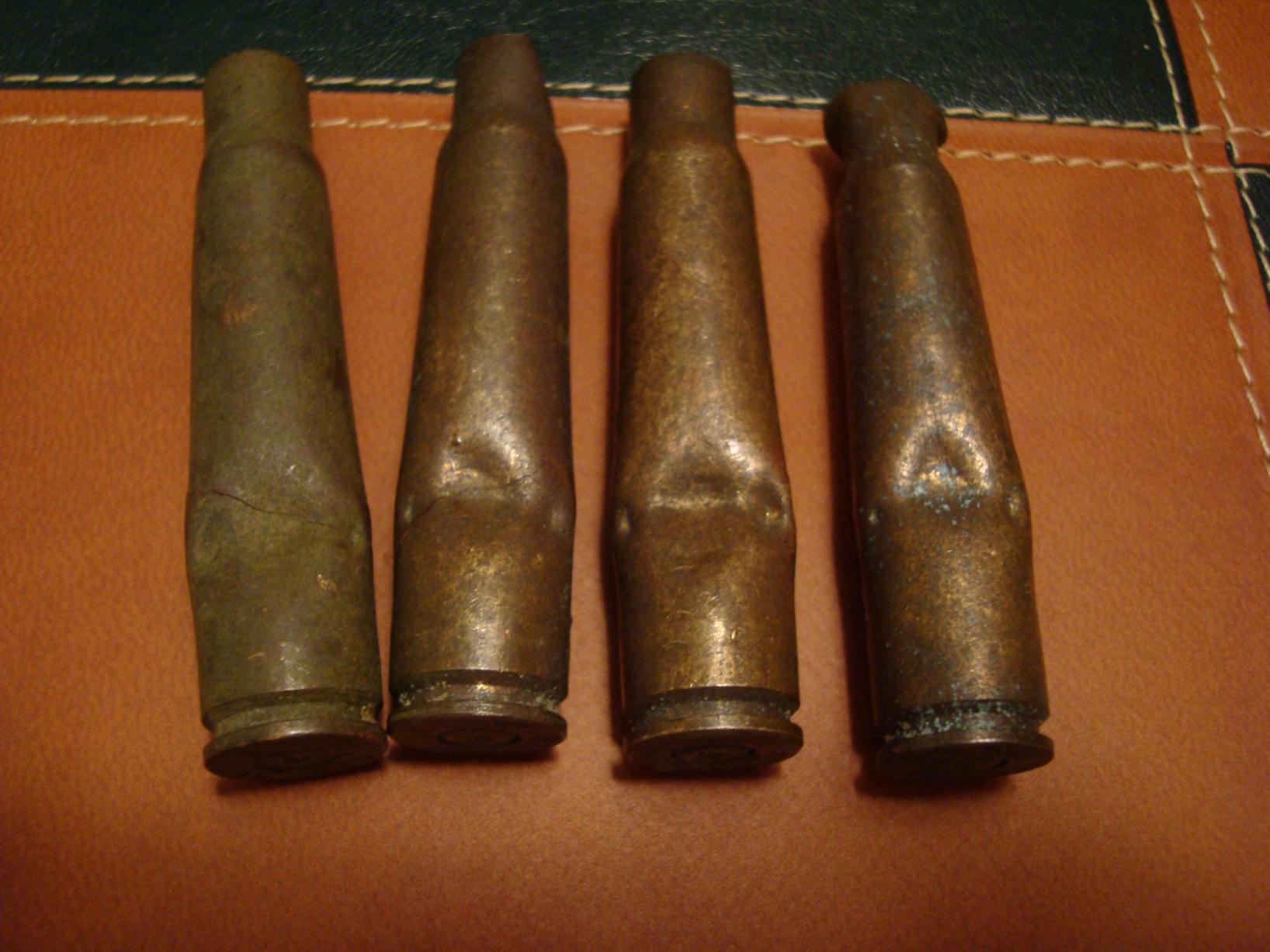

  22. Primum agere
    Primum agere Schütze
    32
    Конотоп, Украина
    Расскажите пожалуйста, от чего гильзы?

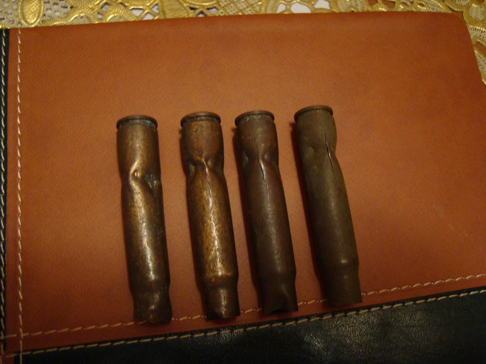

  23. =ask=
    =ask= Leutnant
    4.292
    Rusland
  24. Primum agere
    32
    Конотоп, Украина
    Интересные гильзы, что характерно-помяты одинаково. Чем это их?:confused:
  25. raser007
    473
    Севастополь,Украина
    Спасибо за ответ.
    1.Это я понимаю,что гладкоствол,но хотел узнать по производителю и году производства.(калибр 16)
    2.Тупонул сам,насчет латуни ;) (вес пули--12.8гр.)
  26. =ask=
    =ask= Leutnant
    4.292
    Rusland
    тогда пуля s.S. (тяжёлая .. типа как у нас пуля "д")
