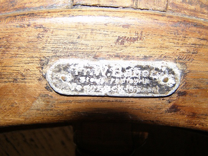

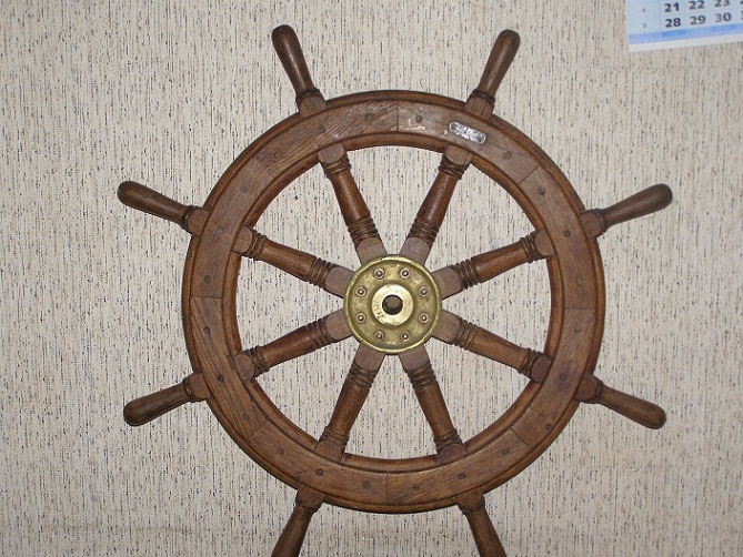

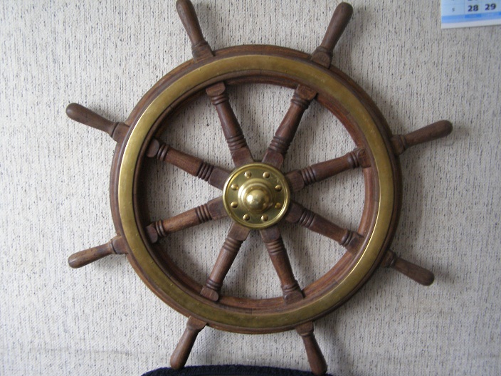

    Помогите, пожалуйста, определить название корабля по рулевому колесу.

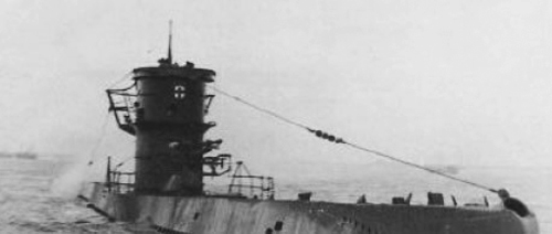

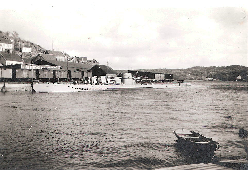

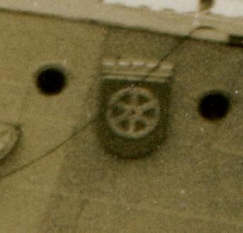

    Два фото лодок с дойч-ебая.
    Вопрос к поручику - Влад, можно что-то сказать?

    Покурив Кёлера, могу предположить, что это U-598.

    Предположительно Норвегия и U571. Ты присмотрись получше к берегу. Есть какие-нибудь национальные отличительные признаки?

    Учитывая рельеф местности и куски надписи на складе - я бы тоже поставил на Норвегию.

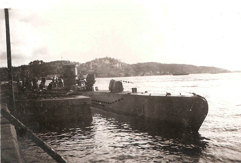

    Ну вот посмотри на неё вблизи..

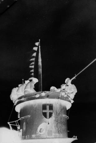

    Витя, добавлю следующее..
    Эмблема на рубке - это герб Фрайбурга, который был патроном лодки.
    Но Фрайбург шефствовал не только над 571-й, но и над 598-й. Но у последней герба на рубке не было.

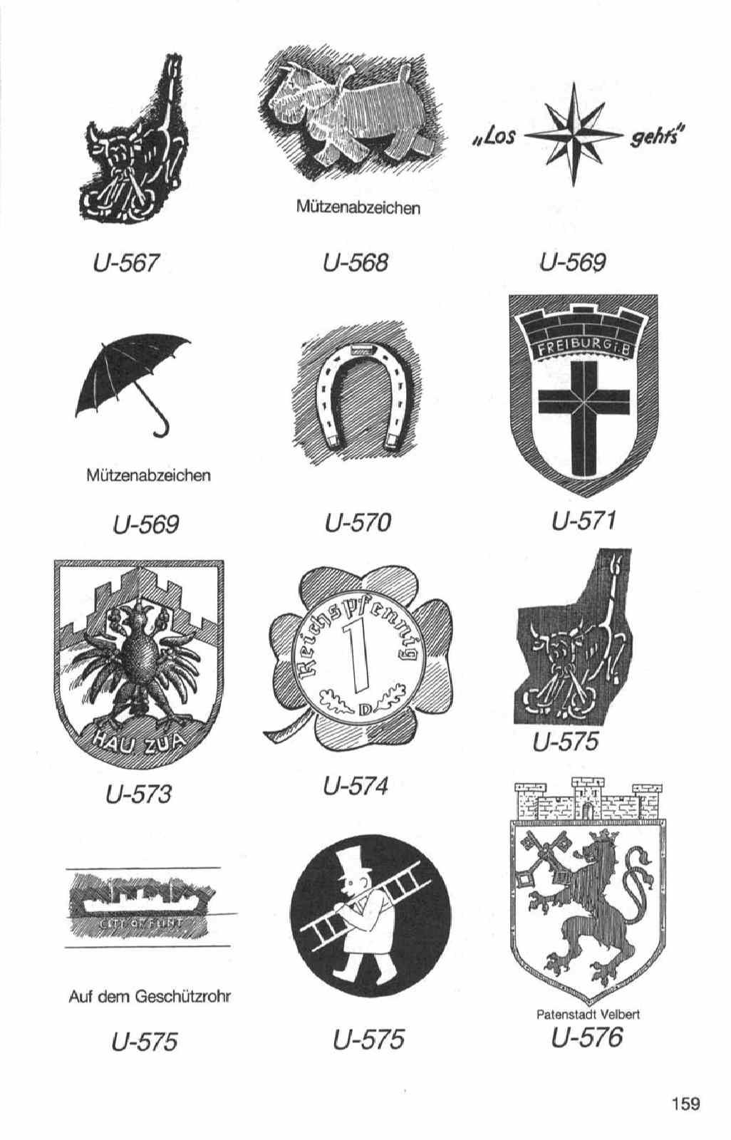

  8. Richtschutze
    Richtschutze Stabsfeldwebel
    488
    XIX. Wehrkreis
    У Кёлера приписка, что U-598 не имела девиза на рубке.
    Но девиз - это девиз (Motto). А эмблема - это эмблема (Wappen).
    По U-571 указано, что эмблема малого размера (18х25).
    На фото в посту 81 на эмблеме не видно элемент крепостной стены. Там надпись "Freiburg".
    Но есть девиз.
    Самому интересно...:rolleyes:

    Есть такое фото U-571 снятое практически в таком же ракурсе как выложил Twilight. Видно что эмблема та же на том же месте.

    Если это Норвегия, то снимок мог быть сделан между августом и октябрем 1941 года. кстати, это не может быть Киркенес? Я как то упустил из виду, что Мольманн в начале ВОВ успел побывать на советском арктическом ТВД.

    Эмблема - это Embleme. Именно ее мы видим на фото. Wappen - это герб. Ваша цитата из Хёгеля и картинка в его книжке относятся к последнему. Там ясно написано, что "этот маленький деревянный греб подарил мне экипаж и он у меня до сих пор". Т.е. картинка к изображениям на рубке не имеет отношения.
    Владимир! На фото не может быть Киркенес, там в городской черте все было плоско и сразу за портом узнаваемо торчат две здоровые трубы рудодробильного комбината. В Тромсё не было ж/д.
    Однако то, что это Норвегия, я пожалуй соглашусь. Из портов-кандидатов (посещенных U.571 в Норвегии) остаются Хортен, Тронхейм, Кристиансанд и Берген. В Хортене кажется тоже нет ж/д.

    Только вот я удивлен упоминанием Бергена. У меня нет данных, что она там была. Не могли бы уточнить когда?

    Вот еще два фото. Выдается 596-ю в 1944 году.

    Второе фото точно U-596, а вот первое не уверен, мне кажется это совсем другая лодка

    Морской конек был эмблемой U-97, U-267, U-776, U-1231, U-3011.
    Все VIIC

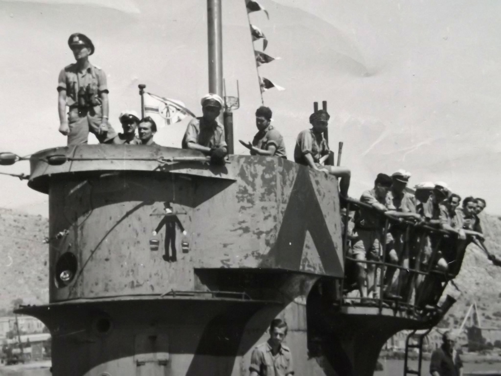

  20. поручик Бруммель

    второе фото действительно принадлежит 596-й. На первом фото есть признаки, что это U1231 Лессинга.

    Ошибся, U-1231 на самом деле IXC/40

    Снимаю свою версию. По мимо вышеперечисленных лодок "конька" носили еще две субмарины,но они в боевых действиях участия не принимали. Полагаю, что на снимке все таки U97 после мая 1942 года. Мне удалось посмотреть снимок из этой же серии, но со стороны фронта. На рубке есть олимпийские кольца. Это говорит в пользу 97-й. Средиземноморье, два последующих командира после Хайльмана были как раз призыва 1936 года. "13" конечно немного смущает, но в целом вероятнее всего это U97, снятая кем то из экипажа 596-й.

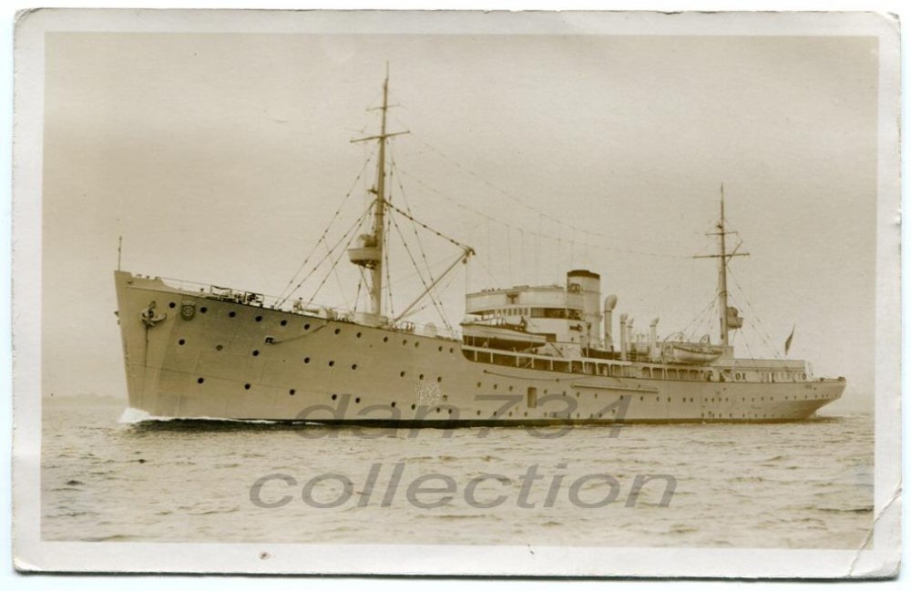

    Доброго времени суток! Помогите опознать корабль на фото. Заранее Спасибо!:beer:
