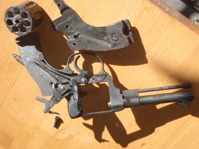

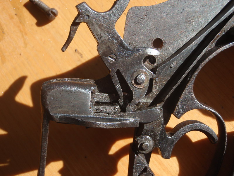

    опять знакомый из деревни удивил ... из полузаброшенного села вытащил красивый макет.. я посоветовал его"кастрировать" --он меня попросил узнать вот что подскажите как называеться пластиинчатая пружинка под курком.. т.к он пишет что работает как у ковбоя нет самовзвода..

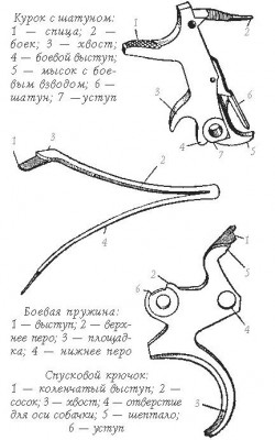

    Боевая пружина .

    все спасибо помогли --это пружинка под деталью №6

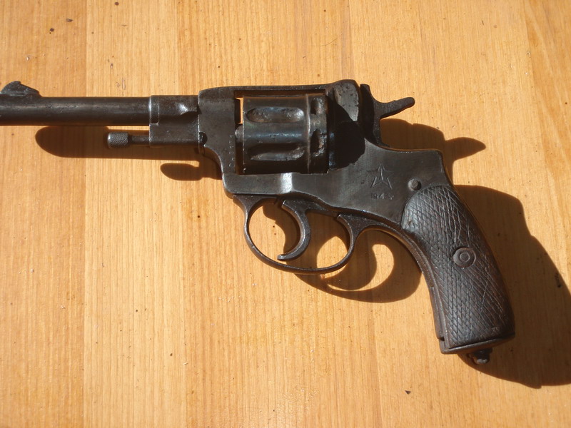

    Я извиняюсь, но по-моему револьверы нагана самовзводом и не стреляли никогда. Для каждого выстрела нужно было взводить курок.

    Не не не - у Нагана механизм двойного действия,стреляет как с взведением курка, так и самовзводом,это точно. (кроме дореволюционных)

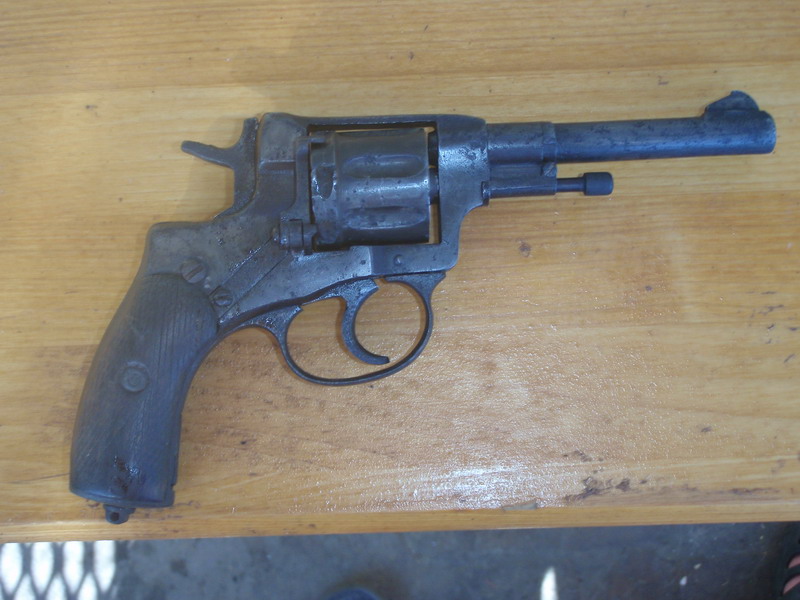

    Почистить его надо акуратней и будет самовзвод. Еще показать как деактивировано неплохо бы, иначе будет ата-та.... ;)

    Револьвер системы Нагана был и без самовзвода.
    Первый револьвер оригинальной конструкции старший брат Эмиль представил на испытания бельгийскому военному ведомству, и он был принят на вооружение в качестве офицерского и унтер-офицерского оружия под названием «револьвер модели 1878 года». Револьвер модели 1878 года был шестизарядным и имел калибр 9 мм, был оснащён «механизмом двойного действия», то есть взведение курка могло осуществляться непосредственно рукой стрелка́ либо автоматически при нажатии на спусковой крючок. Для унтер-офицеров пехоты, кавалерии и вспомогательного состава по заданию руководства бельгийской армии была разработана модель того же револьвера с сознательно ухудшенными боевыми качествами: за счет введения дополнительной детали была исключена возможность стрельбы «самовзводом», после каждого выстрела приходилось заново взводить курок. Этот вариант получил наименование «9-мм револьвер Наган М/1883». Было выпущено ещё несколько модификаций револьвера разных калибров и длин ствола. Вскоре Эмиль Наган в результате болезни почти полностью потерял зрение и основные работы по усовершенствованию конструкции предпринял Леон

    этот самовзводный. если на курке присутствует шатун, как он может быть не самовзводным? год выпуска. в ркка были только самовзводные. а Ваша деталь называется- пружина шатуна. она находится между курком и шатуном. учите мат. часть.

    На фотографии виден год выпуска - 1943, так что, по любому, револьвер должен быть самовзводным.

    100%самовзвод.

    Это при царе-батюшке, был такой наган, солдатский, не самовзвод. Если выпуск 1943 - другое дело!
